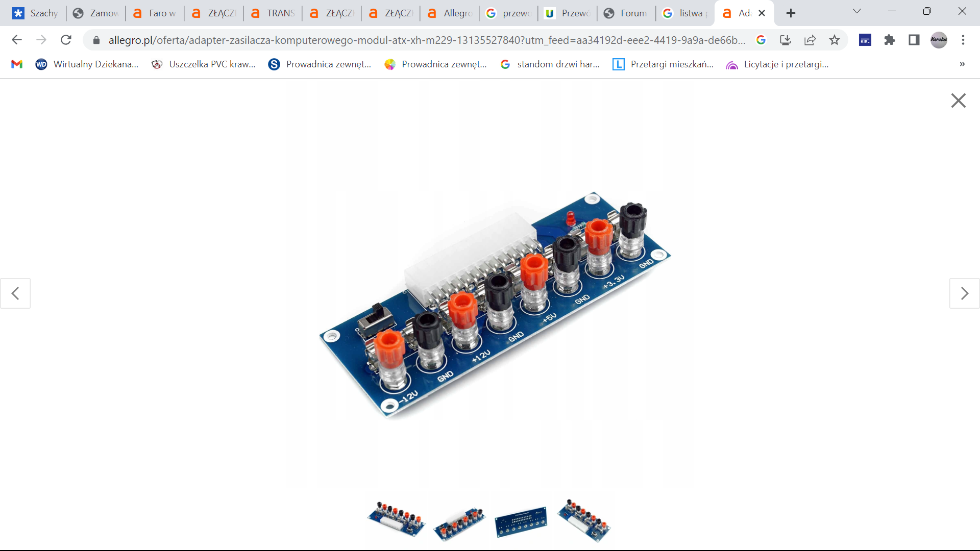

Ciekawi mnie zasilacz komputerowy i modyfikacja....
Ja mam coś takiego,
A jak u Ciebie modyfikacja przebiega?

Jeszcze nie mam zdjęć, kolega wziął do swojego elektryka, wiem tylko że większość kabli z niego wychodząca jest zbędna
Re: Remont N126 do 125p czyli zestaw Drivera
Driverd2 pisze:Jeszcze nie mam zdjęć, kolega wziął do swojego elektryka, wiem tylko że większość kabli z niego wychodząca jest zbędna
to że kabli dużo to wiem

Co do zasilacza to jeszcze nie wiem czy go zamontuję ale pytam

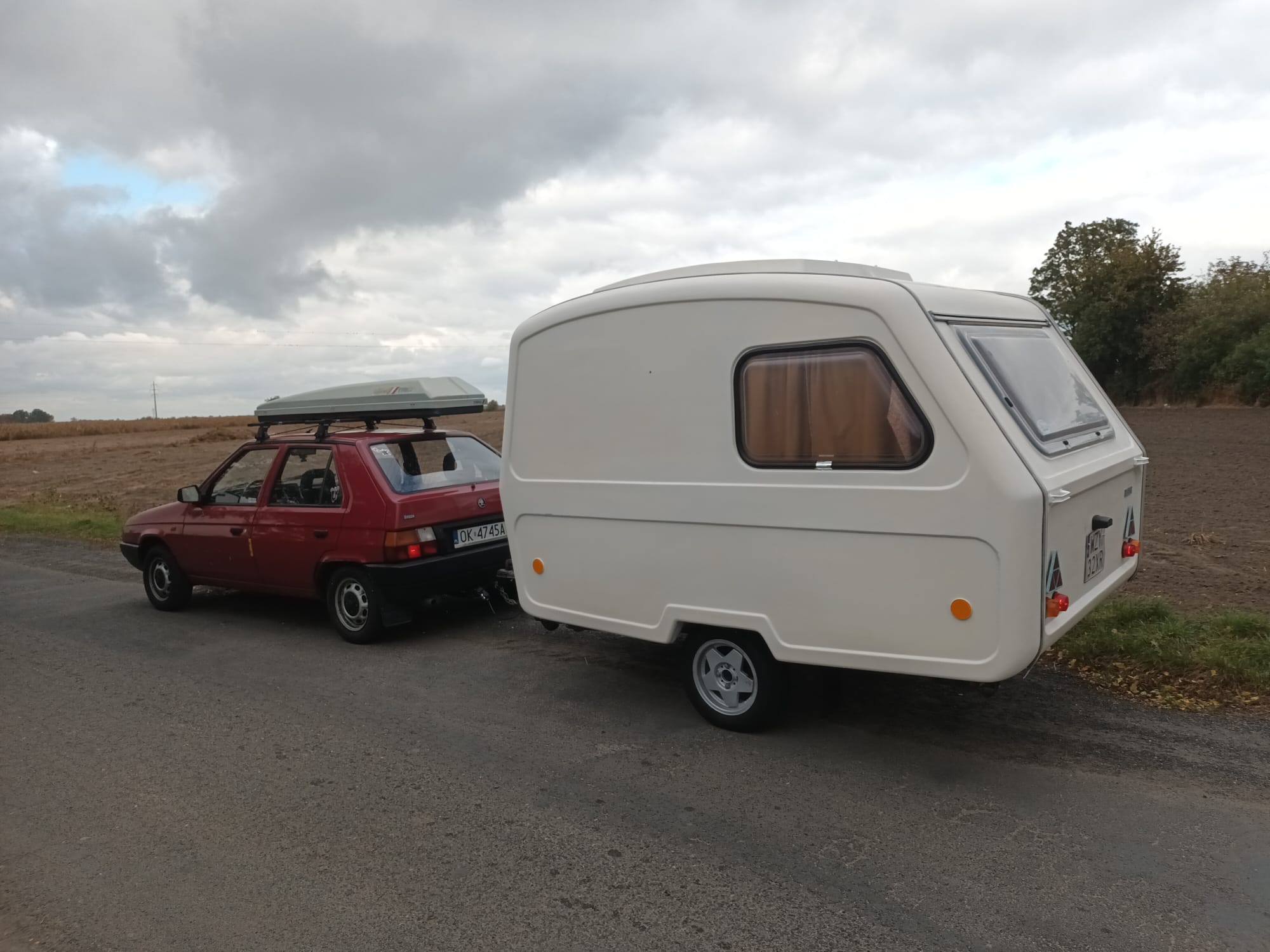

W środku już zrobiona alufoxem i narazie tyle, od podstaw zrobiłem łóżka na wzór starych i przygotowałem na zakończenie sezonu które było w 2023, reszta prac na wiosnę  a taki jest klasyczny zestaw
