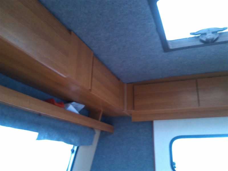

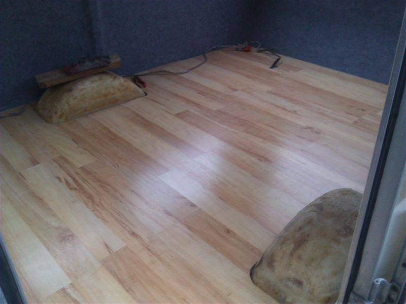

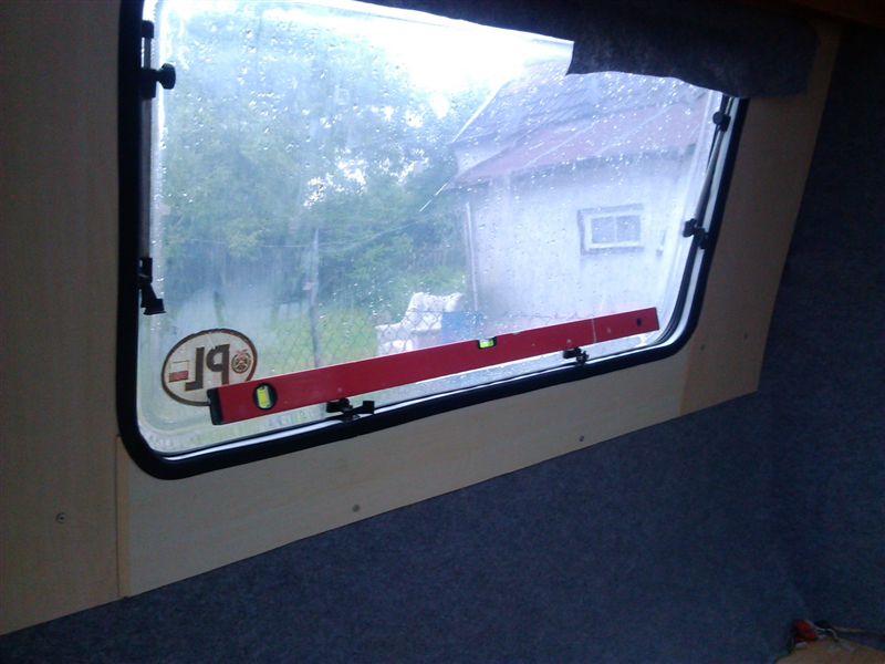

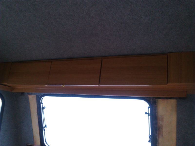

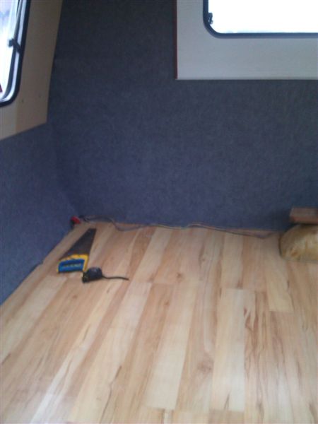

Żeby nie było, że się obraziłem to fotki zrobiłem i wrzucam   . Wczoraj odebrałem od kolegi panele z demontażu i od razu poszły na podłogę, pod to oczywiście podkłady żeby panele nie tłukły o sklejkę. Wcześniej dokończyłem też górne szafeczki i obrobiłem jedno z okien. To tyle na tą chwilę. Przed nami długi weekend więc mam nadzieję, że pracę ruszą z kopyta.

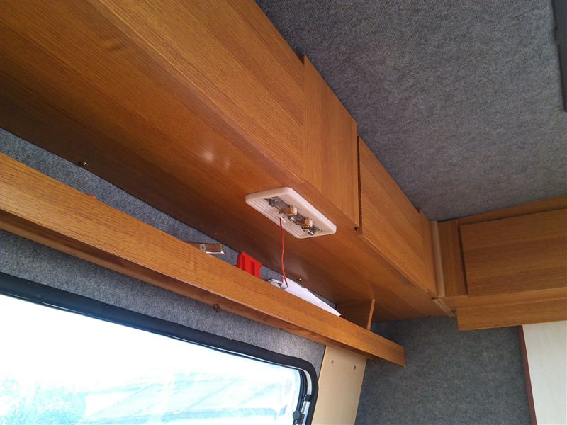

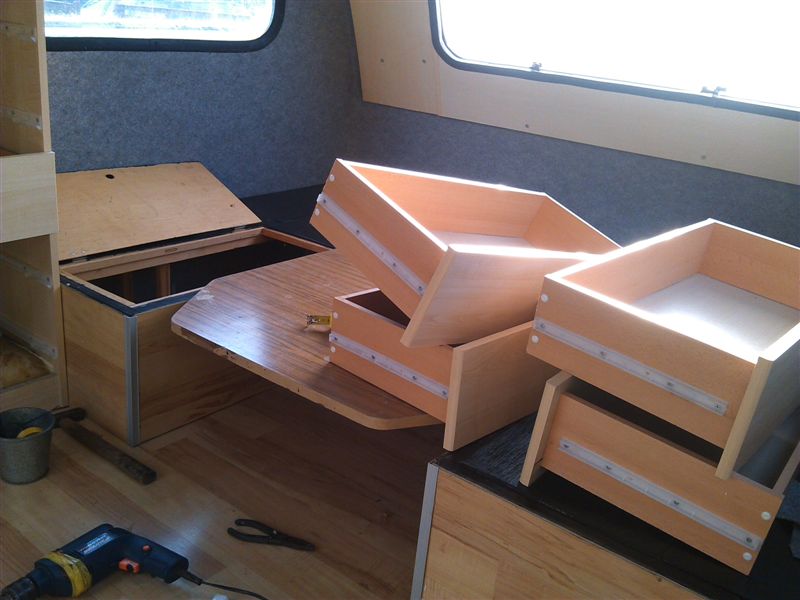

Do przyczepy trafiło już duże łóżko, które w ramach walki z obrzydliwym kolorem oryginalnych mebli zyskało kolor identyczny jak podłoga (wykorzystałem pozostałe panele). Trafiły również oryginalne lampki na 12V. Zdecydowałem się na ich wykorzystanie, bo jakoś nie miałem pomysłu na inne budżetowe rozwiązanie. Chwilowo jeszcze bez kloszy, bo muszę dokupić wyłączniki, w oryginalnych połamały się nakrętki. Zaczęła również kształtować się szafka "kuchenna" ze starej komody z dodatkiem szafki, którą buduję, bo komoda była za wąska. Kuchenna jest w "", bo nie będzie w niej ani zlewu ani kuchenki gazowej (kuchenka będzie elektryczna na blacie). Tak zapadła decyzja (żona zmywa naczynia i to ona zadecydowała, że to zbyteczny luksus), bo jak wcześniej pisałem w dzicz się nie wybieram, a na polach z reguły można statki umyć w miejscach do tego wyznaczonych.

Ps. Tak przy okazji mam pytanie, bo oryginalnie do spania stół leży na brzegach siedzisk i zastanawiam się czy będzie się to odbijało na moich kościach. Materace około 10 cm grubości. Zastanawiam się czy dać listwy i przyciąć stół. Widziałem, że niektórzy tutaj to praktykowali.

reflexes pisze:Tak przy okazji mam pytanie, bo oryginalnie do spania stół leży na brzegach siedzisk i zastanawiam się czy będzie się to odbijało na moich kościach.
Blat stołu nie opiera się na skrzyniach a na przykręconych do pionowych ścian skrzyń kantówkach.
Innymi słowy wchodzi idealnie w przestrzeń między skrzyniami.
Re: N126N kontra reflexes, czyli pamiętnik remontowy
Ale na łózkach nie było śladu po tych kantówkach a tym bardziej stół za chiny ludowe nie wejdzie między skrzynie, bo jest dobre z 3 cm szerszy niż wolna przestrzeń. Jak trochę ogarnę bałagan w przyczepie to zrobię przymiarkę z materacami i sprawdzę na własnym grzbiecie . Nie wymaga to dużo roboty więc zawsze można to przerobić.

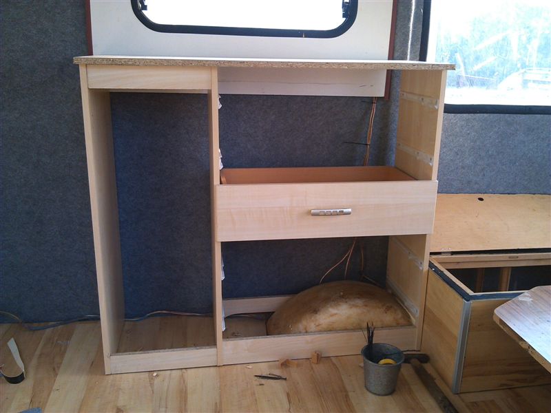

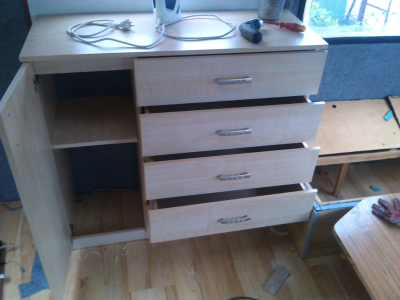

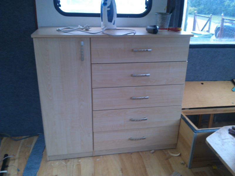

Wracając do relacji z postępu prac to dzisiaj dokończyłem szafkę "kuchenną". Stolarz ze mnie jak z koziej d...py trąba, a prace w tak miękkim materiale (wolę żelastwo) nie należą do moich ulubionych ale efekt jest znośny. Muszę jeszcze wymóżdżyć jakiś patent na zabezpieczenie szuflad na czas jazdy. Szuflada na samym dole to atrapa, bo większość tej przestrzeni zajmuje nadkole. Swoją drogą jest o świetnie miejsce na małą kasetkę na jakieś cenniejsze przedmioty. Aby się do niej dostać trzeba wyciągnąć szufladę wyżej, W wolnej chwili przykręciłem jeszcze nowe wywietrzniki ale muszę je poprawić, bo za mało wykładziny wyciąłem i nie można przesunąć zasuwki.

W N-ce blat leży na kufrach   . Też się kiedyś obawiałem dyskomfortu ale jest dobrze

Tyle, że chyba oryginalne materace były grubsze. Ja swoje mam z odzysku, tzn. wymieniłem materac na łóżku w domu, a piankowy wykorzystałem do budy. Ma tylko 10 cm.

reflexes pisze:... na łózkach nie było śladu po tych kantówkach a ... stół ... nie wejdzie między skrzynie, bo jest dobre z 3 cm szerszy ...
też tak miałem więc zwęziłem stolik i dorobiłem kantówki, teraz "wpada" między skrzynie i leży równo
jednak gdyby to robił ponownie to przesunął bym mniejszą skrzynię skracając/podcinając jej tył

Tak też zrobiłem ale nie był to materac górnych lotów i ma tylko 10 cm.
No i to jest słuszna koncepcja, bo więcej miejsca na nogi, a i stołu nie trzeba zmniejszać, co w przypadku 4 osób na pokładzie jest ważne. Niestety teraz już za późno, bo mi dziury w podłodze zostaną. Szkoda, że o tym nie pomyślałem.

...no właśnie, u mnie też "wyszło w praniu" i dziury w gumolicie by "wyjżały"
ale strat w powieżchni stołu wielkich nie ma, bardziej mnie martwi osłabienie stołu po podcięciu krawędzi... ale to też "wyjdzie w praniu"

Wytrzymałość stołu też mnie właśnie martwi, bo nie wiem czy jest on z litej płyty czy tak jak wszystkie inne meble z drewnianej ramki oklejonej sklejką.
