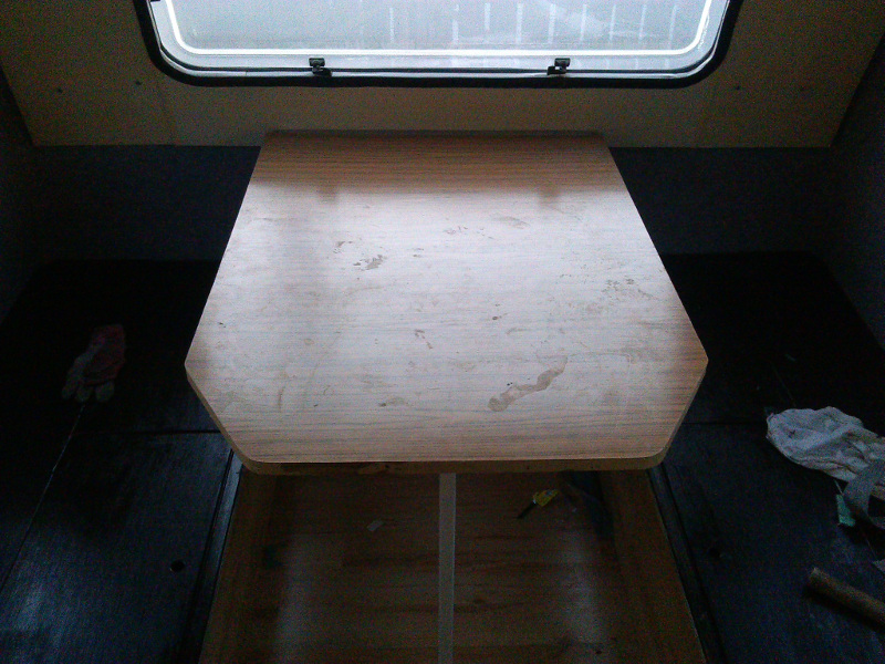

Konstrukcja stołu to ramka, potem sklejka i laminat. Przy czym ramka jest nie z litego drewna a z kilku warstw sklejonej sklejki, z tego co mnie pamięć nie myli. Moge sprawdzić dokładnie w weekend.
Re: N126N kontra reflexes, czyli pamiętnik remontowy
Z czego ona jest to mało istotne. Ważniejsze jest jaka szeroka jest ramka, bo musiałbym obciąć przynajmniej po 1 cm na stronę (dokładnie jeszcze nie mierzyłem ale tak na oko).
"zciachałem" po 1cm z każdej strony i coś jeszcze ramki zostało, stół w pozycji leżącej założyłem i poduchy na to, córki wygłupiały się na tym ponad dwie godziny (są moimi testerami wytrzymaości) i nic się z blatem nie wydażyło -ni rozłazi się, nie pęka, więc jestem "dobrej myśli"
To napisałem ja, dworek
O i o taką opinię mi chodziło. Dzisiaj prawdopodobnie wstawiam szafę ale myślę, że koło weekendu się do tego przymierzę i przerobie to u siebie.

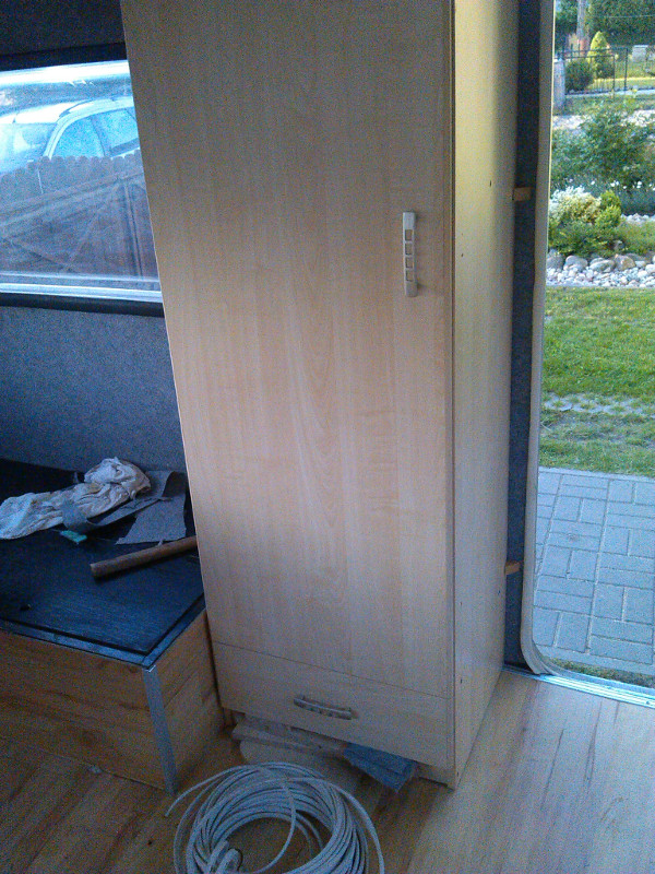

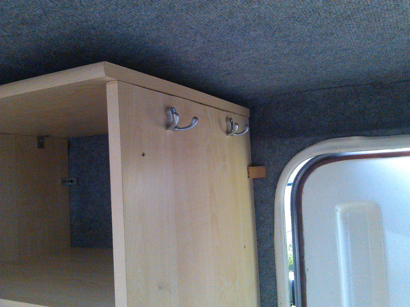

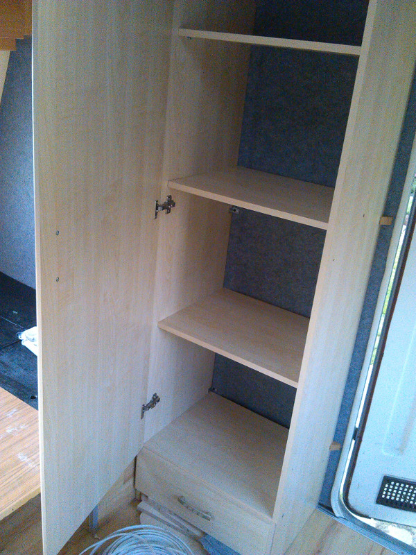

No to lecimy dalej z tematem. Dzisiaj swoje miejsce znalazła szafa ubraniowa. Trochę walki z nią było ale się udało. Trzeba było ją skrócić, bo niestety oryginalnie miała 182 cm, a to sporo za dużo tym bardziej, że sufit raczej do prostych nie należy. Niestety jej szerokość jest ciut mniejsza niż rozstaw listew wlaminowanych w ścianę, przez co z jednej strony musiałem ją mocować od zewnątrz. Dałem ładne plastikowe kątowniki i jest "bez tragedii". Najważniejsze, że po taniości. Po szafie przyszła kolej na stół a dokładnie uchwyt do mocowania w pozycji "na dzień". Zrobiłem go z kawałka aluminiowego profilu kwadratowego 20x20mm. Na koniec poszły dwa wieszaczki na bok szafy i poprawka wczoraj zamontowanych wywietrzników, które nie chciały się otwierać.
Hej kolego, chyba wcale nie musiałeś tak montować. Jeśli odległość ścian bocznych szafy odpowiada odległosci listew na ścianie cepki, to najperw przykręcasz kątowniki do listew w cepce, ale PRZECIWSOBNIE tzn oba kątem prostym do wewnętrznej, potem "nakładasz" szafę na listwy i masz katowniki po wewnetrznej, czyli do siebie i powinno być po kłopocie. Teraz przesunąłeś ją w kierunku łózka, stąd wyszła Ci jedna listwa wewnątrz, a druga na zewnątrz szafy
Może oryginalnie tak było ale i tak końce tych kątowników by wystawały na zewnątrz, próbowałem takiej przymiarki. W sumie to wystarczyłoby żeby szafa była o 1-2 cm szersza i już dałoby się ją złapać od wewnątrz. Robiąc tak jak piszesz musiałbym zostawić małą szparę między łóżkiem a szafą a tego i ze względu na estetykę, problemy ze sprzątaniem zakamarków wolę uniknąć. Poza tym Poza tym szafa przylegająca do łóżka zyskuje trochę sztywności, którą straciła po wykonaniu wycięcia na nadkole. Jak znajdę chwilę, to może przykręcę dodatkową listewkę na całej wysokości szafy zamiast tych plastikowych kątowników a później okleję to wykładziną i będzie jeszcze lepiej.

Spoko, oglądnąłem fotkę i taki pomysł mi wpadł do głowy, ale jak wszystko trzyma, to super. Fajna robota z cepką.

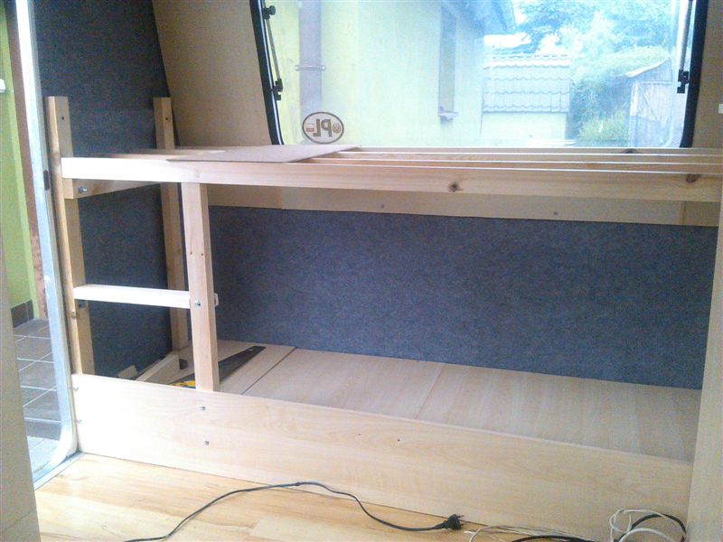

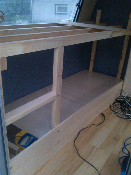

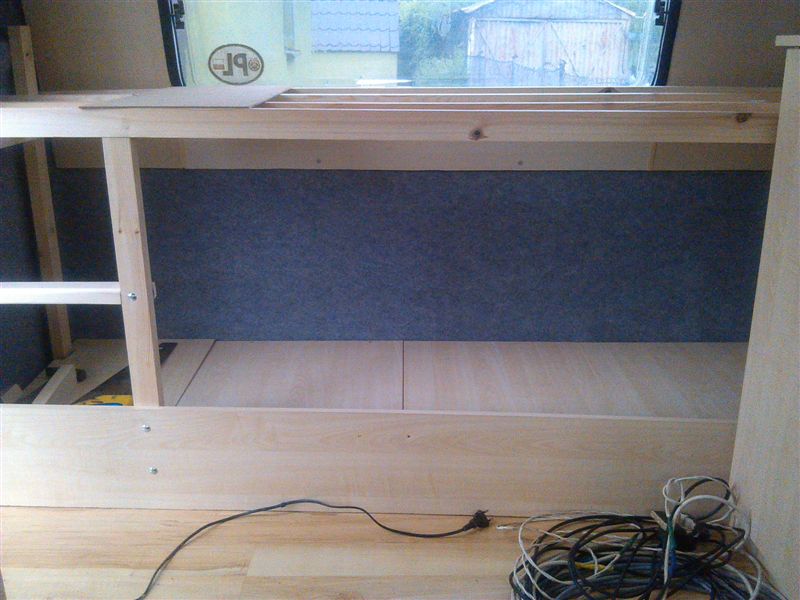

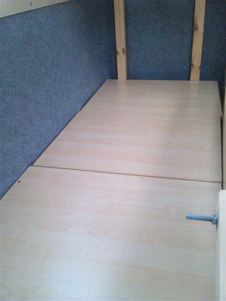

Piętrowe łóżko zaczęło nabierać kształtów. Cała robota to totalna improwizacja i wszystko wymyślane na poczekaniu i na bieżąco. Jak już wcześniej wspominałem stolarstwo nie jest moim ulubionym zajęciem ale na tą chwilę, moim oczywiście zdaniem
, efekty są akceptowalne.
Łóżko w całości wykonane z kantówki 50x30mm. Dół podniesiony o 10 cm a pod podłogą łóżka miejsce na wrzucenie jakiegoś drobnego asortymentu. Góra jeszcze czeka na podłogę, która będzie wykonana z tych samych paneli co podłoga w budzie i jakąś barierkę zabezpieczającą przed wypadnięciem. Konstrukcja przeznaczona dla dzieci ale przeszła próbę obciążenia około 80kg i wszystko stoi stabilnie więc dzieciaka około 25 kg wytrzyma bez problemu. Oczywiście wszystkie wystające śruby zostaną obcięte a dla komfortu przyjdą jeszcze 10 centymetrowe materace piankowe. Poniżej kilka fotek.

Sam myślę o piętrusku i przeglądałem inne wersje rozmieszczenia przestrzeni.
A Twoje Łóżko bardzo ładnie wygląda i ciekawa aranżacja wnętrza .
Mógłbyś napisać wymiary tzn ile od podłogi , ile przestrzeni do spania i ile masz do sufitu od 2 kondygnacji ?

Dziękuję za pochwały. Daleko temu do ideału ale cieszę się, że się podoba.
Wymiary w przybliżeniu z tego co pamiętam, bo dokładnie nie mierzyłem, a jak pisałem wszystko było wymyślane na bieżąco, bo żadnego projektu.
Parter od podłogi 10 cm, I piętro od podłogi jakieś 70 cm ile zostaje do sufitu to nie wiem. Długość spania to koło 195 cm, a szerokość w głowie, czyli przy komodzie 70 cm, a w nogach około 50-60 cm. Patrząc na elementy konstrukcyjne przyczepy łatwo możesz sobie to pomierzyć.
Wszystko skręcane śrubami M6 z zamkiem oraz wkrętami do kartongipsu. Do minimum chciałem ograniczyć użycie wszelkich okuć i tylko krótsza noga do drabinki jest skręcona z górną kantówką na blachę, stopień po prawej stronie na kątownik i wszystkie kantówki wzdłuż na małe kątowniki (uznałem, że wiercenie w poprzeczkach pod śruby może osłabić konstrukcję). Pod podłogą na parterze jest jeszcze ramka zrobiona z płyty meblowej. Muszę do tych płyt dorobić jakieś taśmy aby łatwiej się je podnosiło w celu wykorzystania tej przestrzeni na jakieś drobiazgi. No i muszę jeszcze pomalować (lakierem bezbarwnym albo olejem do drewna) wszystkie elementy z żywego drewna żeby uniknąć brudzenia.
Koszt wykonania to 8 sztuk kantówek 30x50x2000 mm po 11.99 zł, trochę śrub i wkrętów za jakieś 20 zł. Płyty miałem z mebli, które posłużyły do budowy komody i szafy ubraniowej.

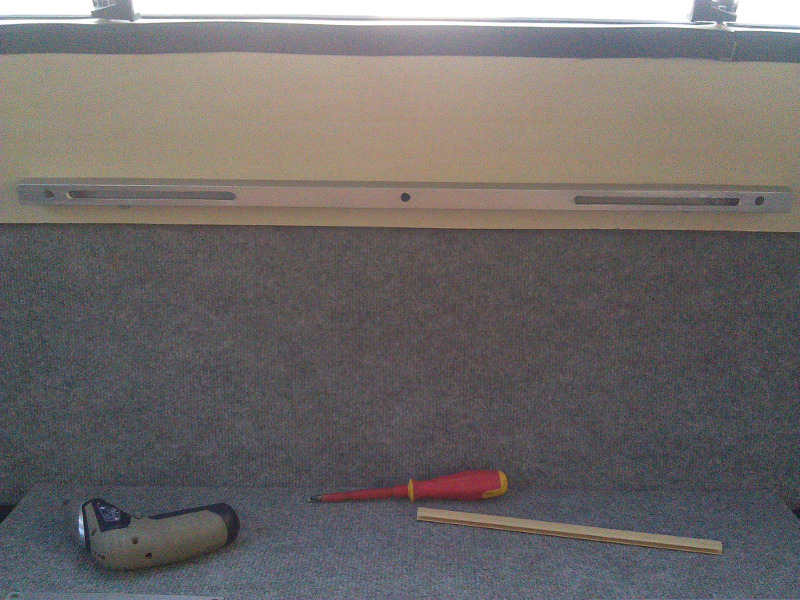

Fajne wykonanie. Gratulacje. Zaciekawiło mnie mocowanie stołu? Jak ono wygląda w N-ce?
Ja zastanawiam się nad zmianą mocowania u mnie w "e" bo każe zakładanie stołu kiedy widzę jak "chodzi" cała płyta okienna prosi się o zawał...
Powiem szczerze, że nie mam pojęcia jak jest w oryginale. Mocowania brakowało wiec musiałem kupić albo dorobić i dorobiłem. Profil jest przykręcony na trzy wkręty do listwy do której przykręcone są rączki manewrowe. Myślę, że jest to wystarczająco sztywne.
