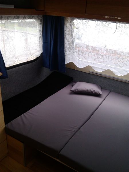

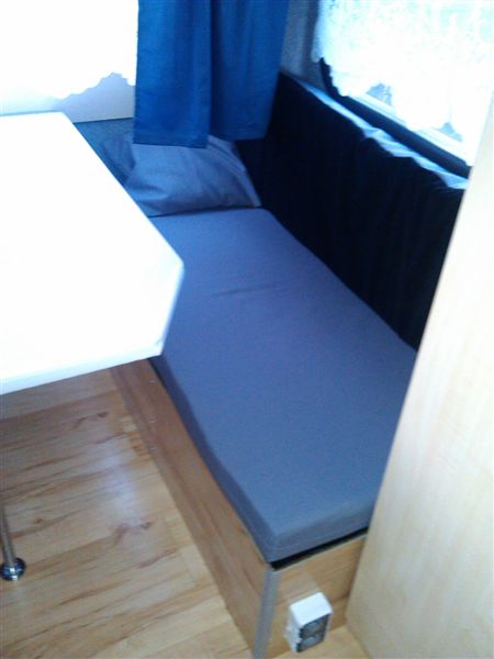

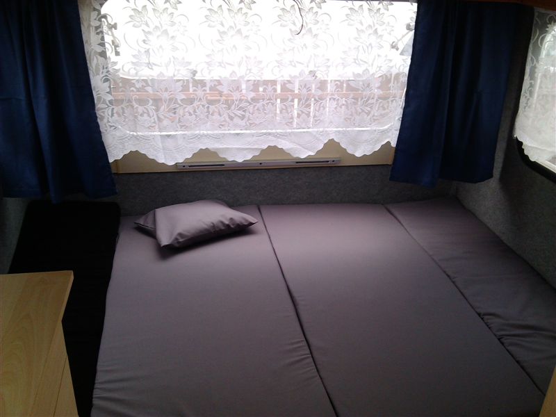

Po długiej przerwie prace ruszyły dalej. Przez ponad tydzień nic nie robiłem ale to się nadrobi. Przez sobotę i niedzielę zrobiłem prąd tzn. 3 gniazda na 230V i światło (oryginalne) na 12V. Zostało dorzucić ze 3 gniazda na 12V i będzie komplet. W zeszłym tygodniu zdobyłem również kolejny zasilacz ATX, który jest przerobiony na zasilanie instalacji. Instalacja podłączona przez dwa bezpieczniki 10A. Poza tym okleiłem stół ale niestety jest to rozwiązanie prowizoryczne i będzie do zmiany, bo mi się nie podoba. Naprawiłem również drzwi, bo gdzieś musiały podciekać i dolna listwa była historią. Wstawiłem nową i drzwi zaczęły się gorzej zamykać a niestety nie mają żadnej regulacji. Coś trzeba będzie pokombinować. W międzyczasie w budzie pojawiły się materace, firanki i zasłonki. Wszystko zaczyna wyglądać całkiem przyjemnie.
Pozostało:
Wsadzić klin,
Umyć z zewnątrz,
Ogarnąć dyndające się firanki i zasłonki.
Muszę też dociąć trochę materace, bo obciąłem je tylko na szerokość ale niestety są za długi i się wyginają. W związku z uruchomieniem nowego zasilacza zrobiłem również test wcześniej zakupionej lodówki. Niestety okazała się lekką porażką. Po około 4 godzinach zjechała z temperaturą zaledwie o 10 stopni. Lipa na maxa. Jak widać Główny Inżynier testu pokonał weryfikacji i stwierdził to co napisałem wcześniej :P .
