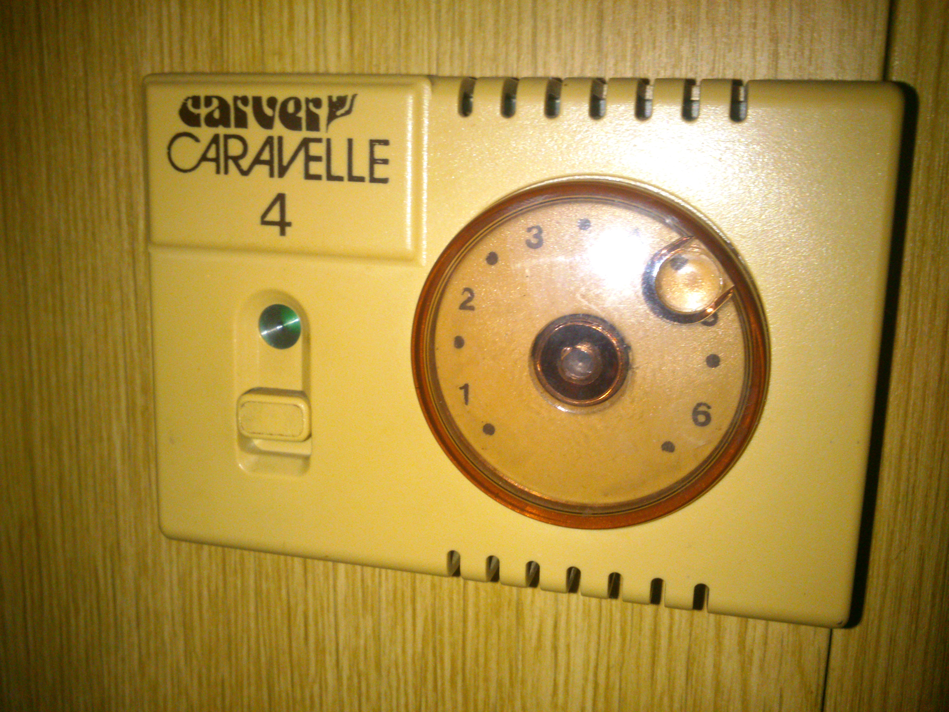

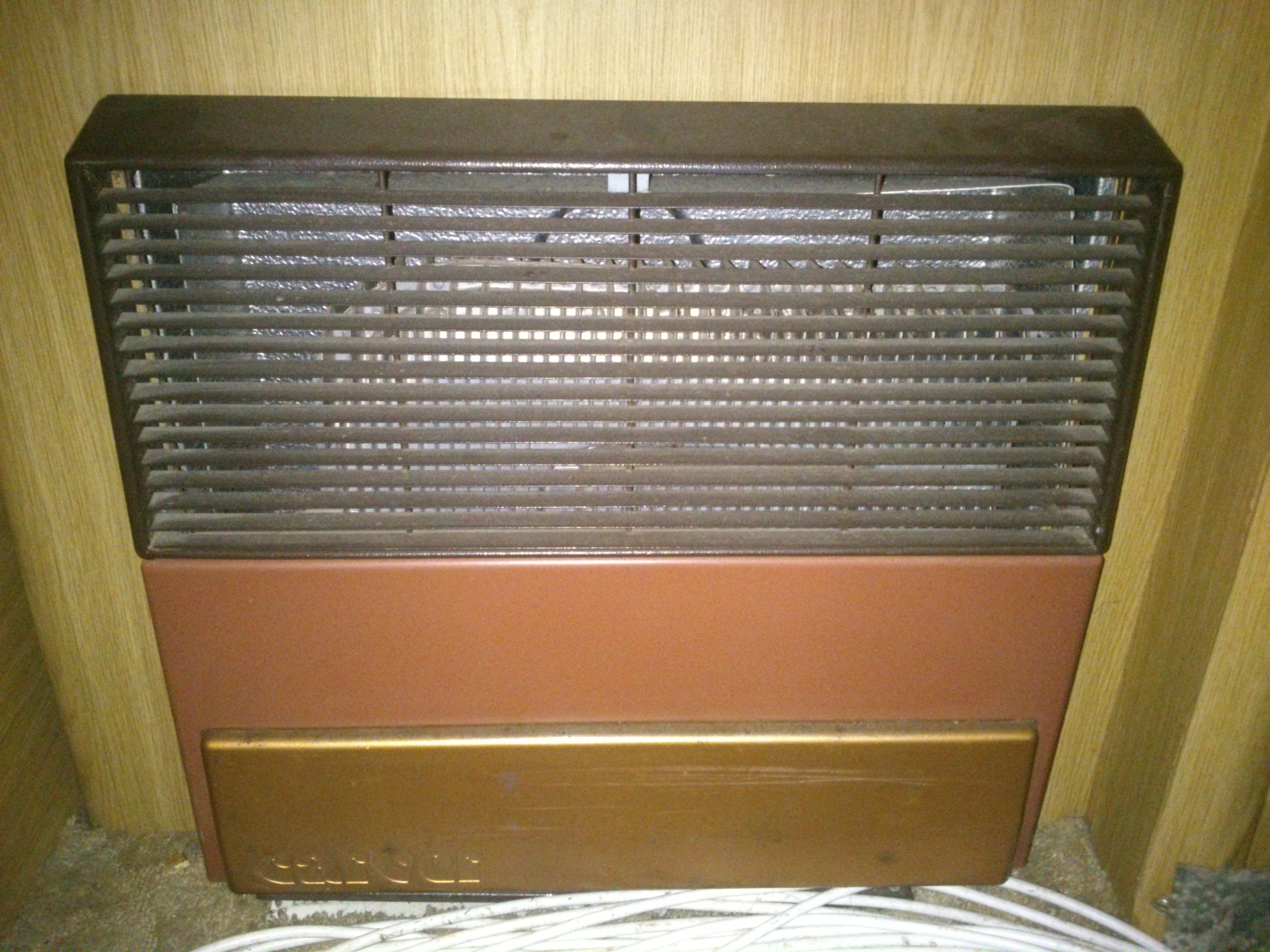

Mam do kupienia ogrzewanie jak na zdjęciu,sprzedający mówi że chodziło na 220v i na 12v ,na gaz nie używali,czy to urządzenie będzie chodziło na samym gazie?odprowadzenie spalin ma z boku przyczepy,muszę sobie to sam wymontować,zresztą wszystko z tej przyczepy jest do sprzedania,chcę jeszcze kupić lodówkę z niej.Przyczepa śliczna w środku,sprowadzona z Anglii, niestety podłoga przegniła .

Jeżeli jest sprawne to powinno chodzić i na gazie, tylko jak to stwierdzić kiedy właściciel nie używał... Skoro masz to sam wymontować, to proponuję zabrać ze sobą małą butlę z gazem oraz reduktorem i sprawdzić jak to działa, jeżeli oczywiście zależy Ci na zasilaniu gazem. Wtedy podejmiesz decyzję czy brać. Proponuję też przed ewentualnym demontażem kabli od ogrzewania 220v cyknąć kilka fotek, to ułatwi przyszły montaż za jakiś czas. Co do bocznego odprowadzenia spalin, to myślę że to dobry kompromis między niepewnym dolnym, a wierceniem dziury w dachu.

Zastanawia mnie tylko czy to działa na samym gazie,jak jest ten sterownik jakaś lampka to czy nie musi być to podpięte cały czas pod 12v/220v,właściciel powiedział że mogę wziąść z sobą butlę i sprawdzić,tylko jak to uruchomić samemu?
