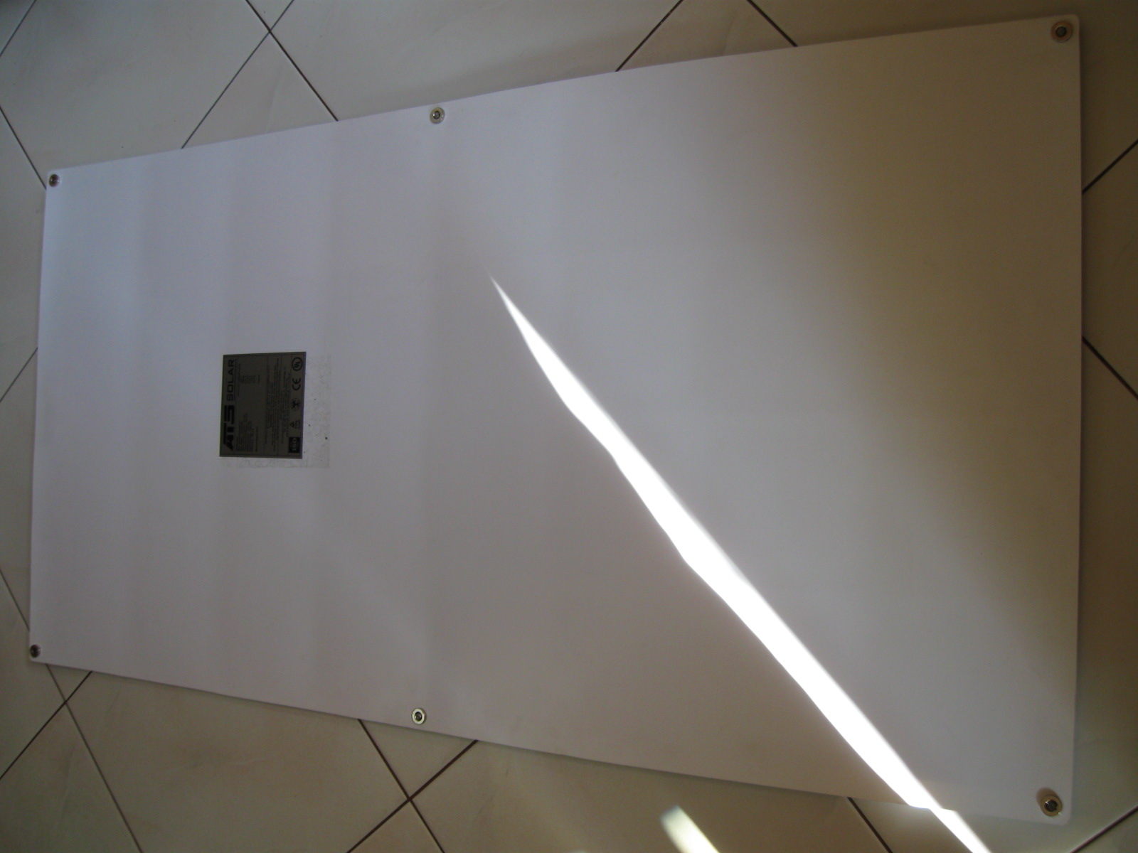

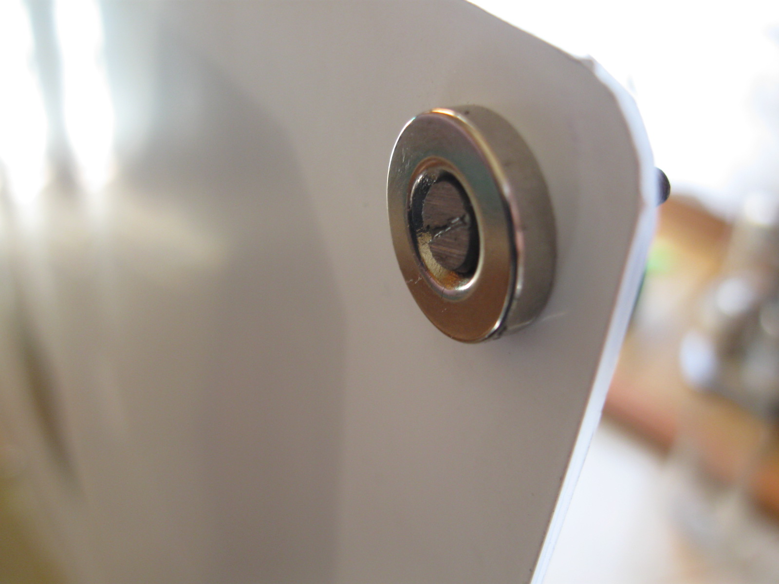

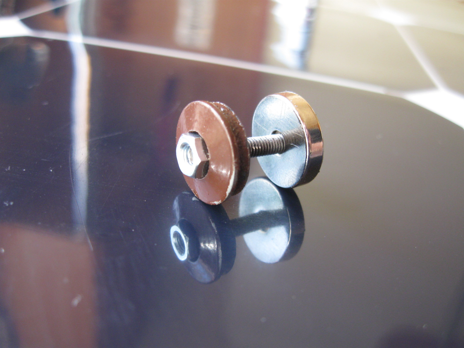

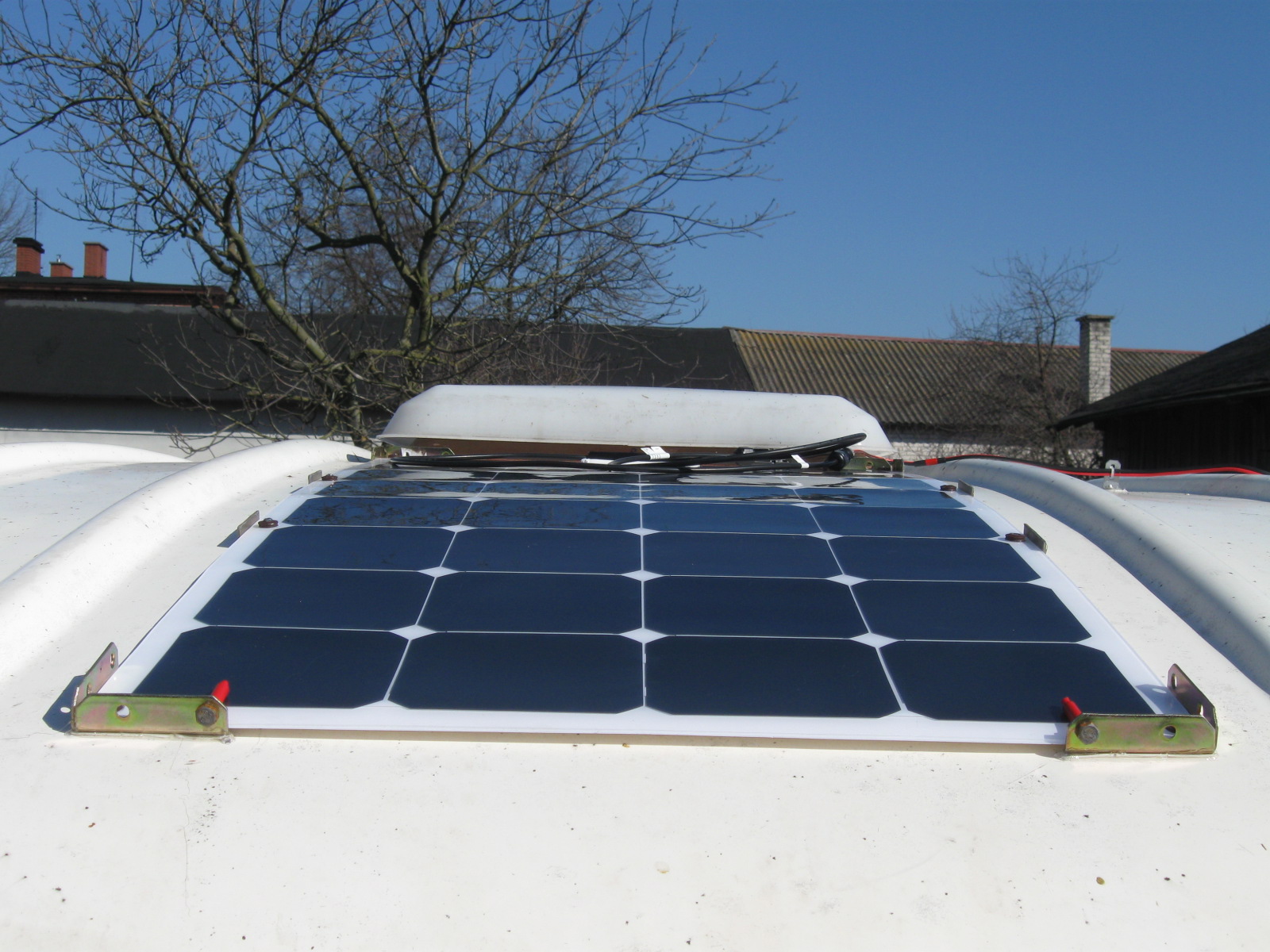

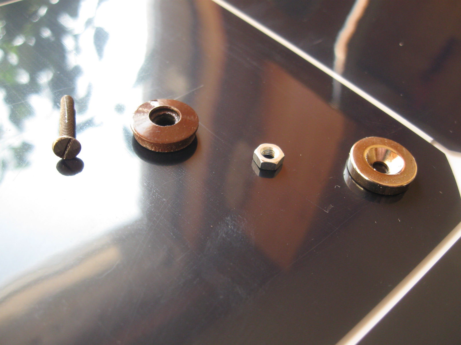

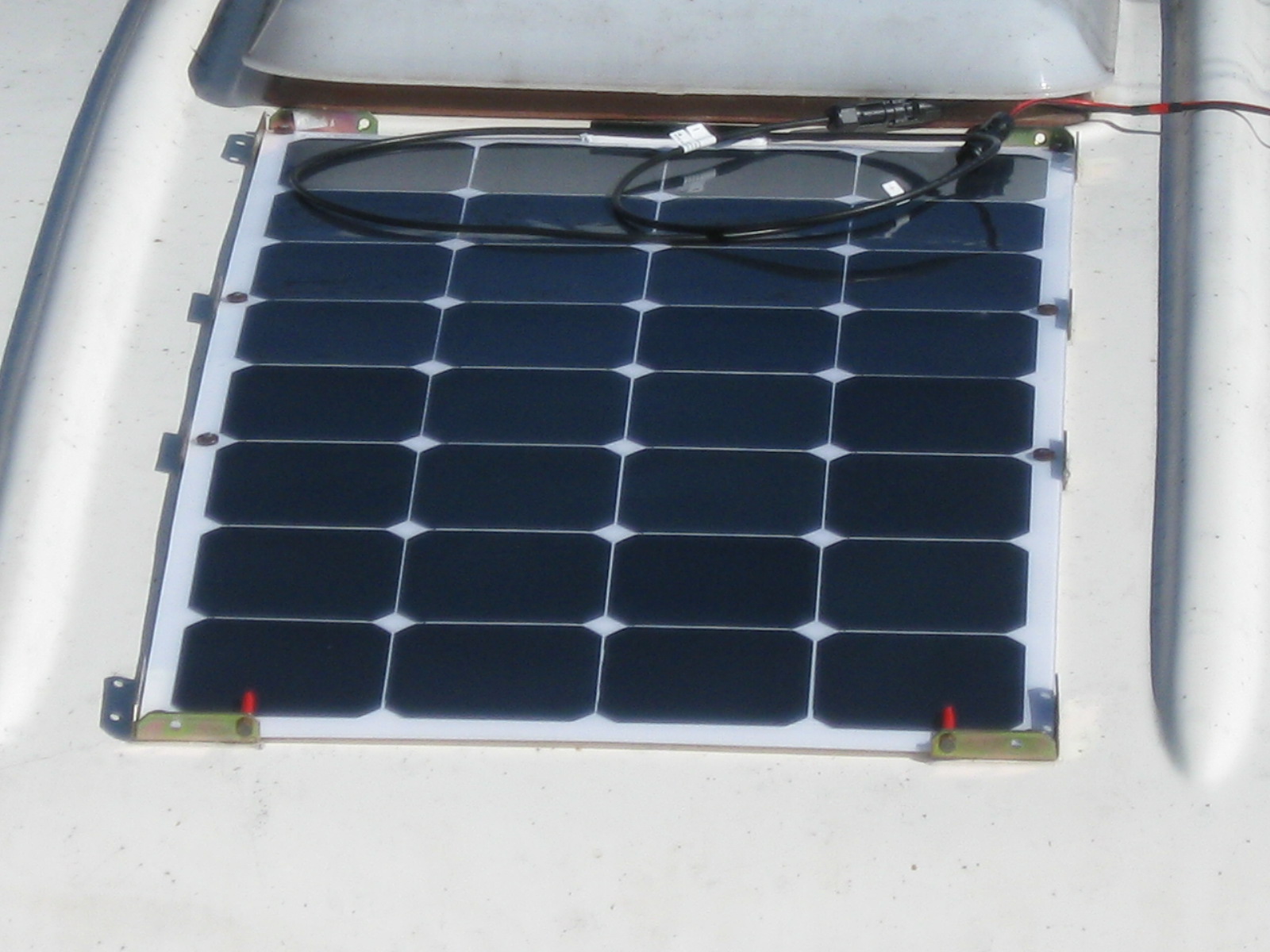

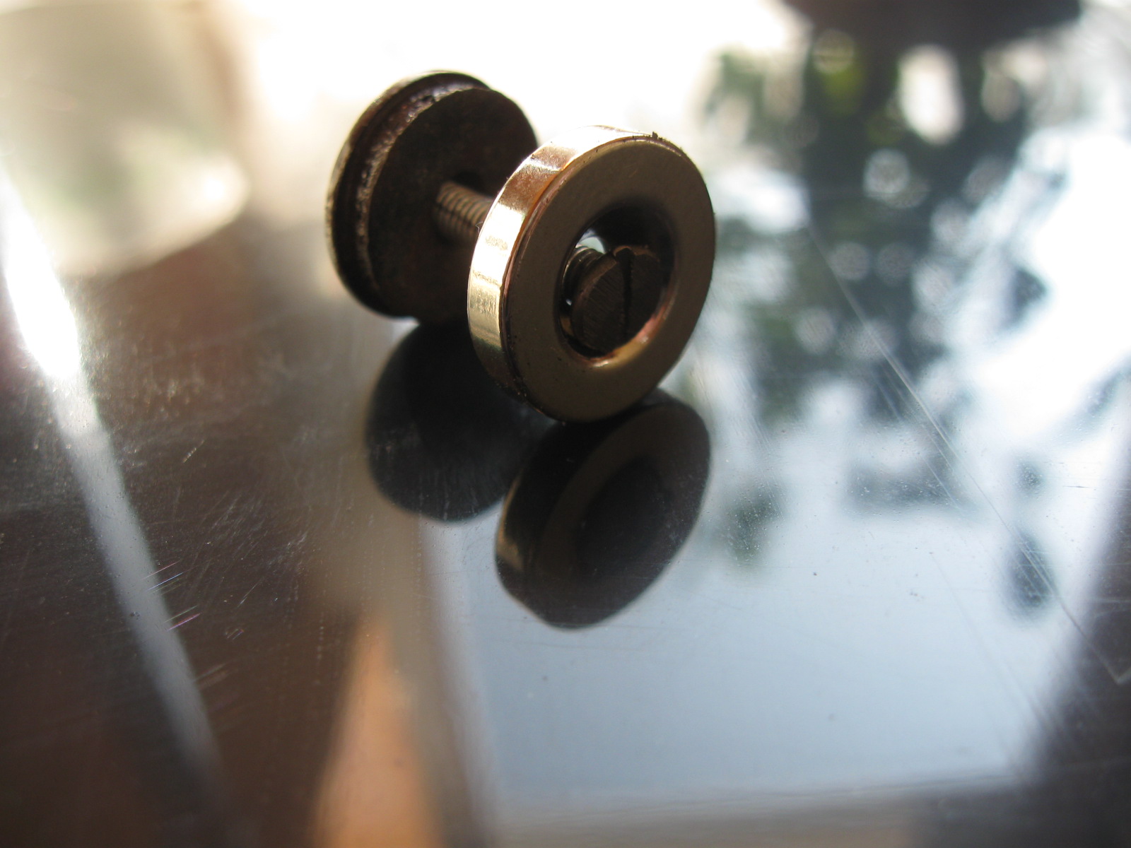

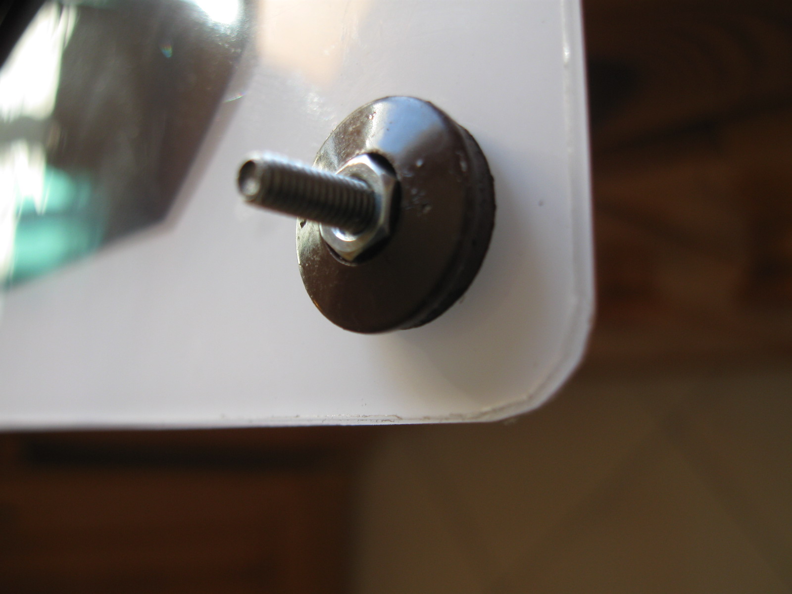

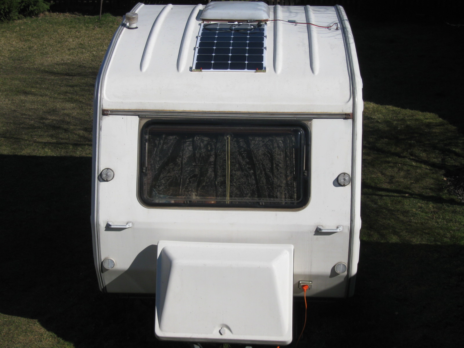

Ostatnio było trochę o tym w innych wątkach, więc chciałbym pokazać jak rozwiązałem sposób szybkiego mocowania i zdejmowania panela PV na elastycznym podłożu z dachu przyczepy przy pomocy przykręconych magnesów neodymowych i wklejonych w dachu blaszek. Na razie całość opiera się na 6 szt.( punktach mocujących) i myślę, że tyle wystarczy co by nie przesadzić z mocą, ale gdyby potrzebne było więcej zawsze można dołożyć. Do montażu użyłem śrubek 3mm, podgumowanych podkładek. Wystające szpilki zostaną oczywiście odcięte. Zaznaczam iż nie przewiduję z tak założonym panelem przemieszczania się przyczepą, to rozwiązanie typowo stacjonarne i tak ma być. Po prostu przyjeżdżam na miejsce, otwieram szyberdach wyrzucam panel i podłączam wtyczkę pod stałą instalację. Na pewno wadą tego rozwiązania jest brak ładowania w czasie jazdy i zdaje sobie z tego sprawę, ale zaleta jest taka, że jak przyczepa przez resztę roku zimuje pod plandeką panel mogę wykorzystać gdzie indziej, bez obaw, że komuś się spodoba do tego stopnia, że postanowi go zabrać ze sobą

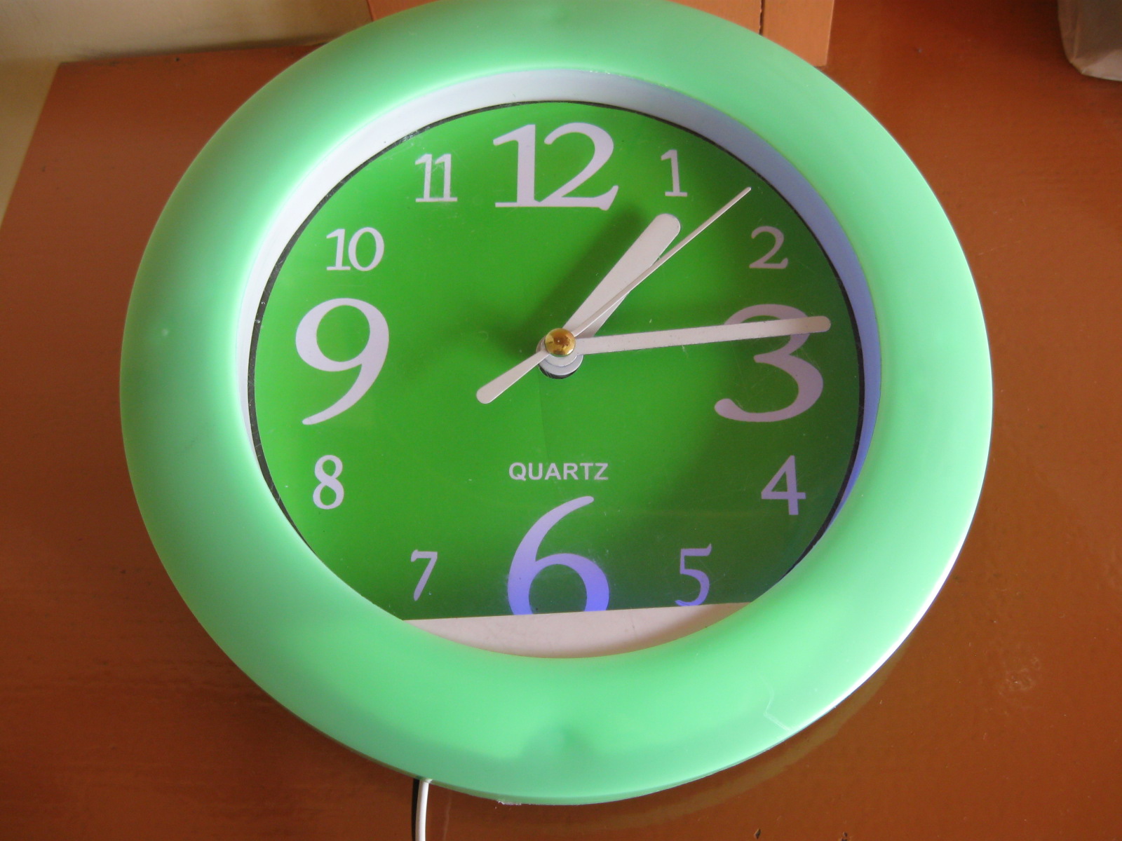

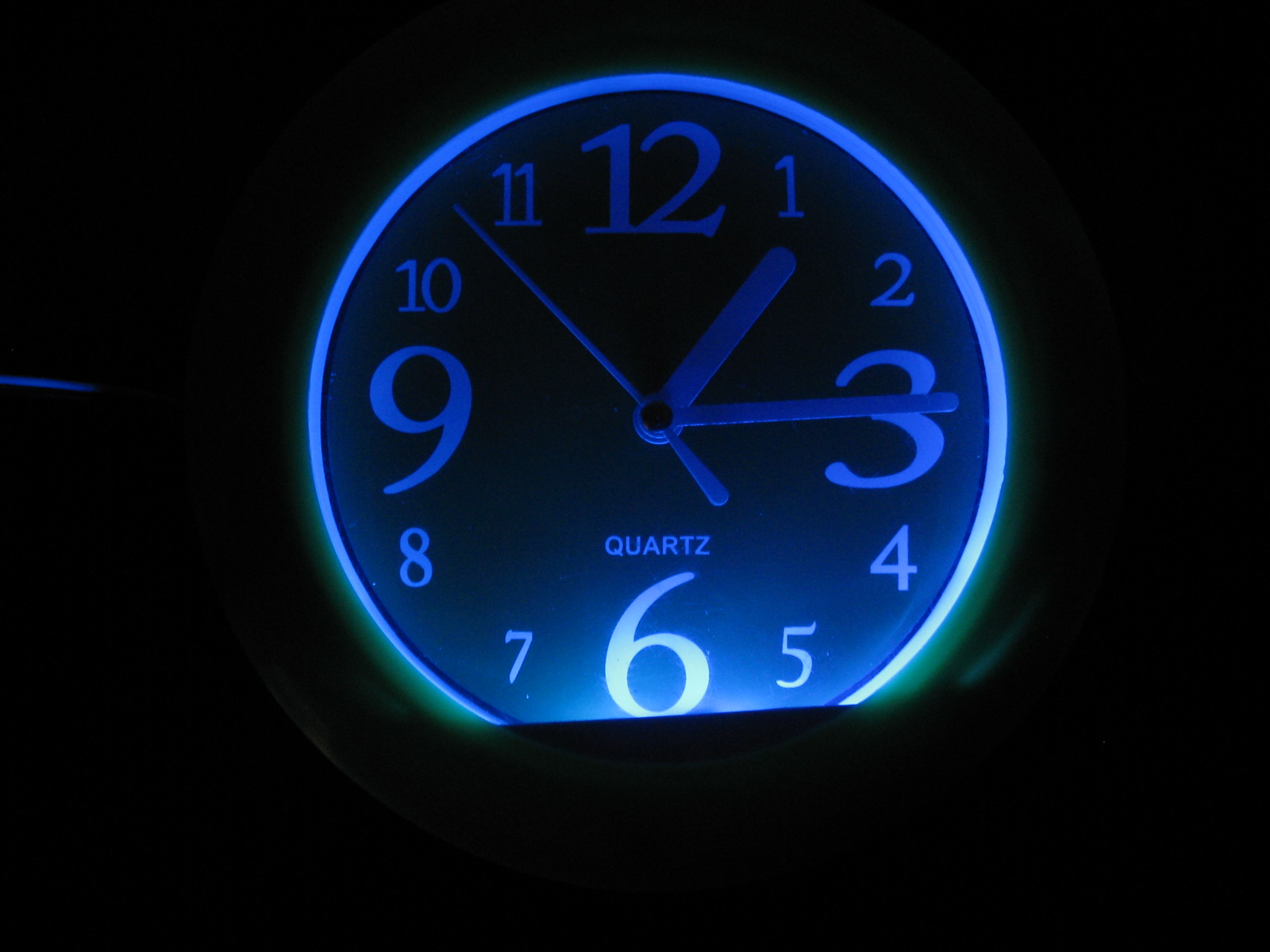

Mam jeszcze jedną rzecz do pokazania i pochwalenia się;p. Rzecz niby zwykła -zegar kupiony za kilka zł. Docelowo będzie założony pomiędzy tylnymi drzwiczkami pawlaczy- zastąpi stary, który za głośno cykał co mnie wnerwiało, ten jest już na cichym płynnym mechanizmie. Wielkością pasuje idealnie a i kolorystycznie do firanek, serwetek i innych pierdółek. Jako bajerek zrobiłem do niego podświetlenie led, które spokojnie może robić za delikatną nocną lampkę żeby się nie zabić po ciemaku wstając z łóżka.

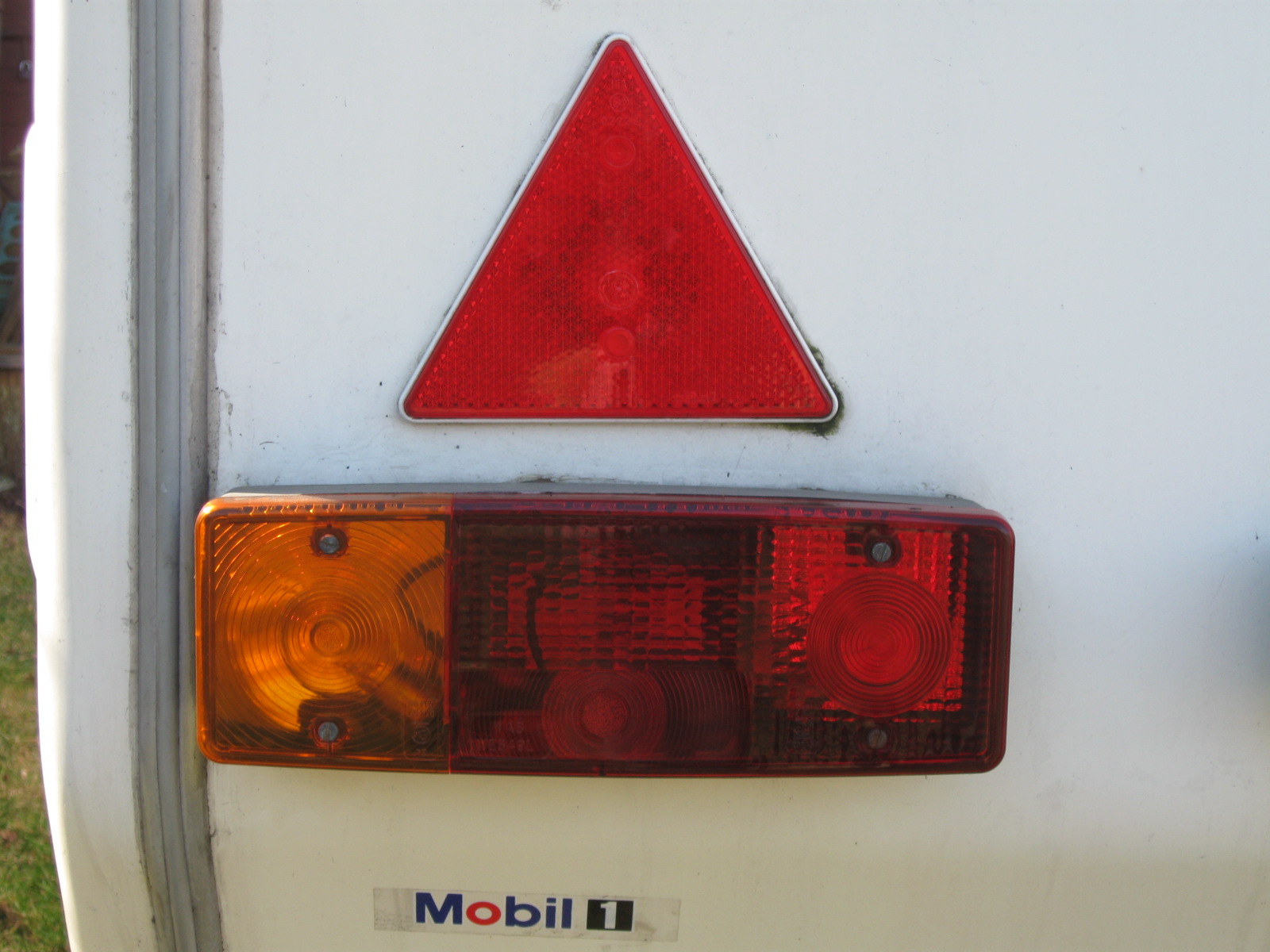

CornBlumenBlau pisze:Po dzisiejszej próbie podpięcia kontrolera pod instalację przyczepy, tak jak przypuszczałem wcześniej wszystko cyka jak należy.
Ale skoro już jesteśmy przy temacie mam inny problem, którego jakoś nie mogę rozwikłać od wiosny Otóż jak podłączam w przerwie w trasie przedłużaczem prąd z holownika (z gniazda zapalniczki) to jak jest jednocześnie wpięta wtyczka zasilania zewnętrznych świateł przy haku, przepala mi się bezpiecznik w wtyczce zapalniczki na przedłużaczu obojętnie z którego auta korzystam. Nie wiem gdzie popełniłem błąd, bo przecież gdyby była odwrotna polaryzacja nie świeciłyby żarówki diodowe wewnątrz przyczepy które tego wymagają. Jakiś czas temu odkryłem też w instalacji przyczepy tajemniczy mały przełączniczek, który wyłącza mi światło przeciwmgielne, wiem że niektórzy w ten sposób podłączali oświetlenie wnętrza ze stałego plusa na pinie od przeciwmgielnych, ale u mnie w autach ten stały plus tam nie występuje...
Dzisiaj podziałałem trochę z miernikiem w wymienionym temacie. Ustalenia są takie, że w nowej instalacji 12v którą sam robiłem głównie jest to 5 gniazd zapalniczek rozmieszczonych po przyczepie wszystko jest ok, problem jest natomiast w oryginalnej wiązce oświetlenia. Znalazłem ślady ingerencji i niedbałe skręcone kabelki zaizolowane plastrem opatrunkowym. Efekt jest taki że pomiędzy instalacją oświetlenia a pinami we wtyczce na dyszlu jest przejście... i to dlatego jednoczesne podpięcie przedłużacza i wtyczki spod haka powoduje przepalanie bezpiecznika. Spróbowałem zmienić polaryzację kabli instalacji oświetleniowej i poodwracać ledy, ale to nic nie dało, przejście jest nadal. Nie wiem w jakim celu ktoś tam mieszał. Rozwiążę problem ciągnąc nowe kable do oryginalnych lampek, co gwarantować będzie koniec kłopotów, bo faktycznie trudno przewidzieć ile i gdzie tych mostków ktoś narobił.
Zrobiłem dziś mocowanie panela Pv za pomocą magnesów neodymowych. Dałem ostatecznie 8szt. Trzyma tak, że spokojnie można by z nim jechać. Dziurkę nawierciłem tylko jedną na przewód, reszta metodą nieinwazyjną w skorupę. W poniedziałek wrzucę fotki jak to mocowanie wygląda, bo dziś nie zabrałem aparatu.

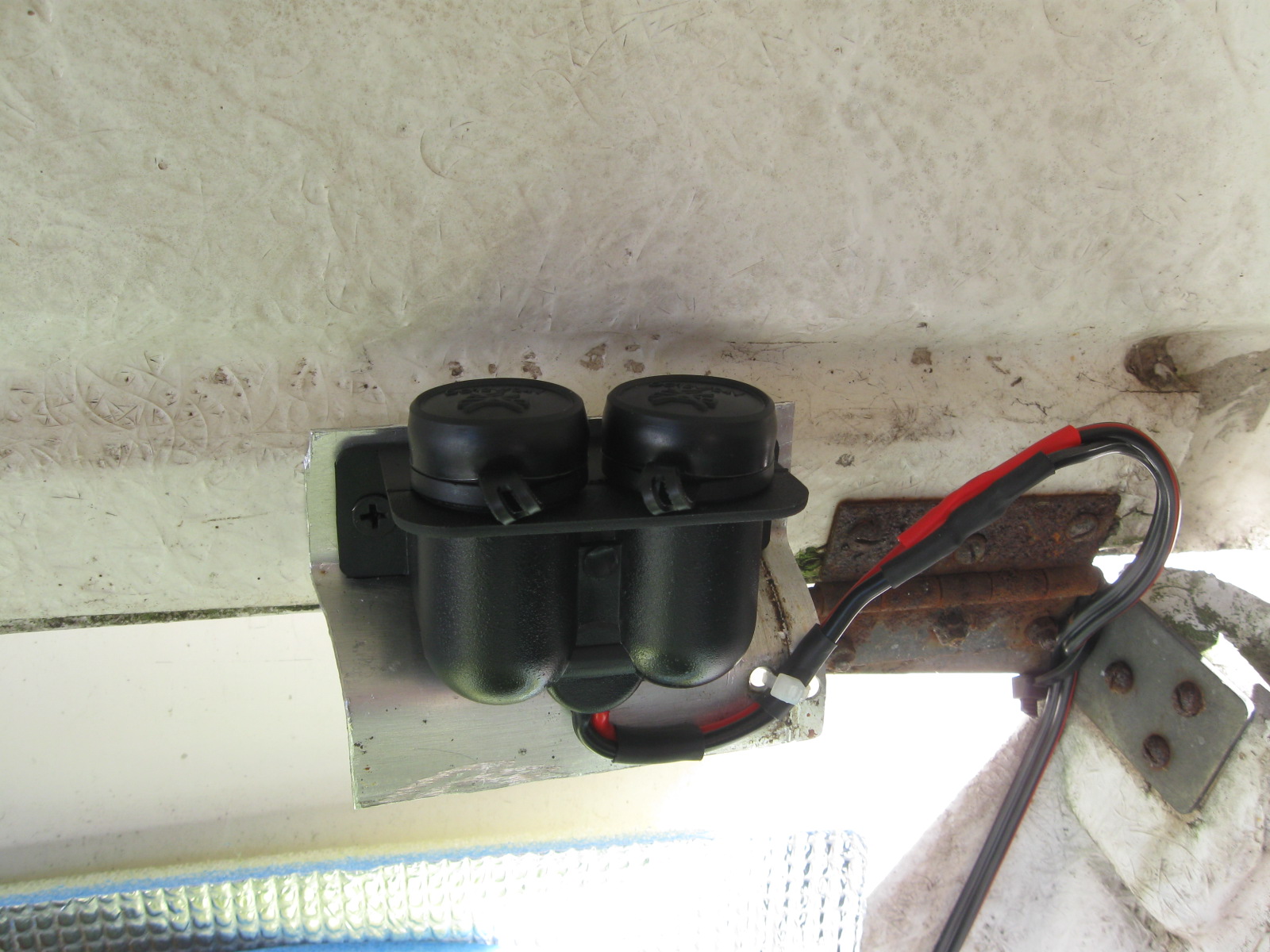

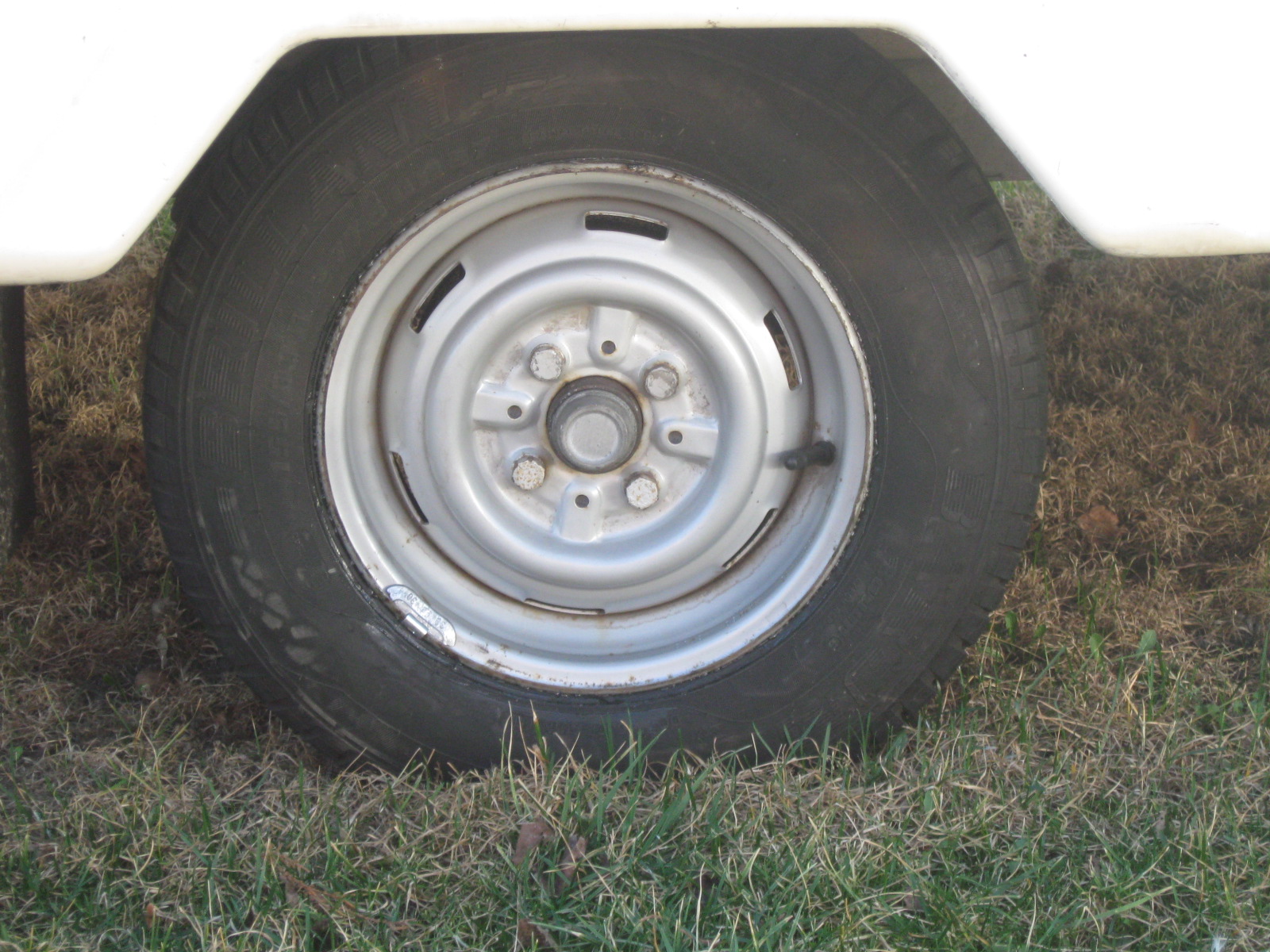

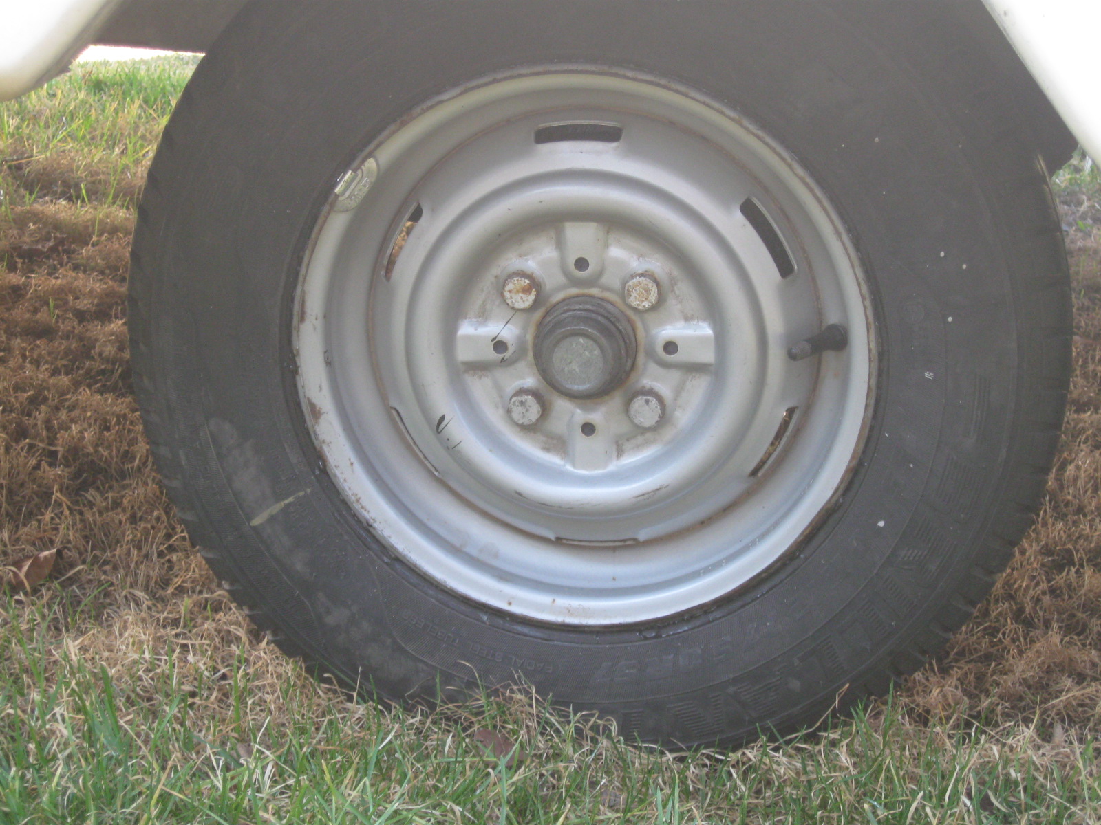

Z racji łagodnej zimy i tego, że praktycznie co sobotę w przyczepie coś tam sobie dłubałem, mam ją praktycznie gotową do sezonu "zasololaryzowana i zatrumowana" i zelektryfikowana praktycznie od nowa. Poza oświetleniem trochę zaszalałem i założyłem w sumie 6 gniazd 12v rozsianych po całej cepce. Za tydzień jeszcze zamontuje siódme zewnętrzne, podwójne i hermetyczne w kufrze, tak trochę na wyrost. Może kiedyś się przyda do kompresorka lub jakiegoś dodatkowego oświetlenia czy muzyczki podczas imprezy. Wymieniłem też felgi na bezdętkowe. W planach na ten rok jeszcze wzmocnione oponki, ocieplenie podłogi jak tylko temperatura pozwoli na klejenie, a na przyszłą zimę taki pokrowiec o którym pisał Nil2. Coraz częściej też myślę o dodatkowym kuferku od zapiekanki na tył "N" -na jakieś lekkie klamoty, typu grill, puste baniaki, kabel 230v itp.

Dziś zabrałem aparat i pofociłem ostatnie zmiany jakie zaszły.

Fajnie ten zegar ci wyszedł
