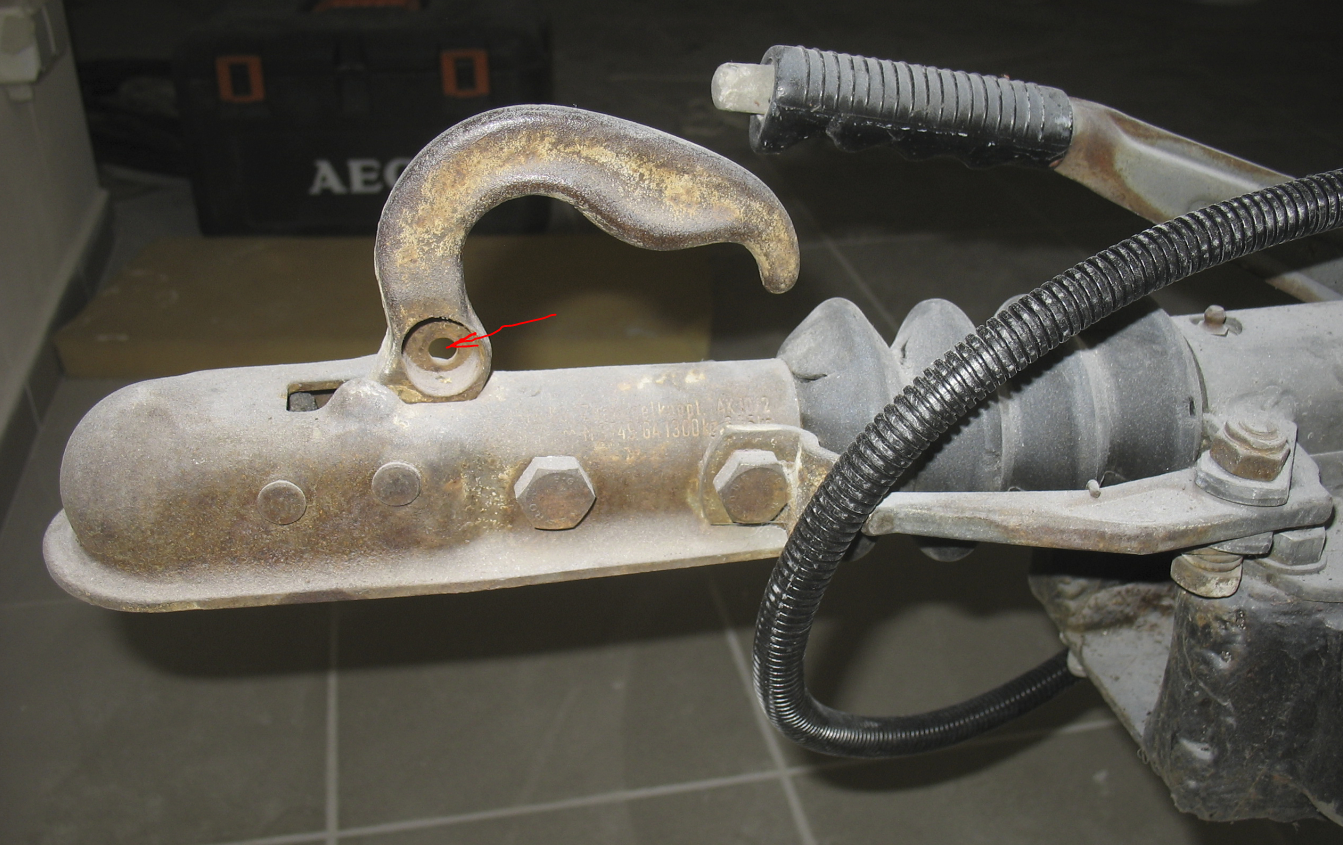

Ale mam kolejne pytanie, czegu brakuje w zaczepie (wskazane czerwonym markerem) czy brakujacy element wpływa na bezpieczeństwo jazdy z takim zaczepem?

Brakuje takiego "guziczka" ze sprężynką, który zabezpiecza zaczep przed odczepieniem. Na zdjęciu na zaczepie na lewo od rączki masz wygarbienie o które opiera się ten "guziczek" i trzeba go wcisnąć, żeby podnieść rączkę do góry i odczepić zaczep od kuli haka. W czasie jazdy zapobiega to samoczynnemu podniesieniu się rączki i odczepieniu cepki.

Tam jest bolec klinujący, który zabezpiecza przed otwarciem zaczepu za dźwignię (rączkę)

Jak nie chcesz kupować nowego to znajdź jakiegoś tokarza to zrobi Ci to w 5 minut. Do tego kawałek sprężynki, nakrętka i gra gitarra.

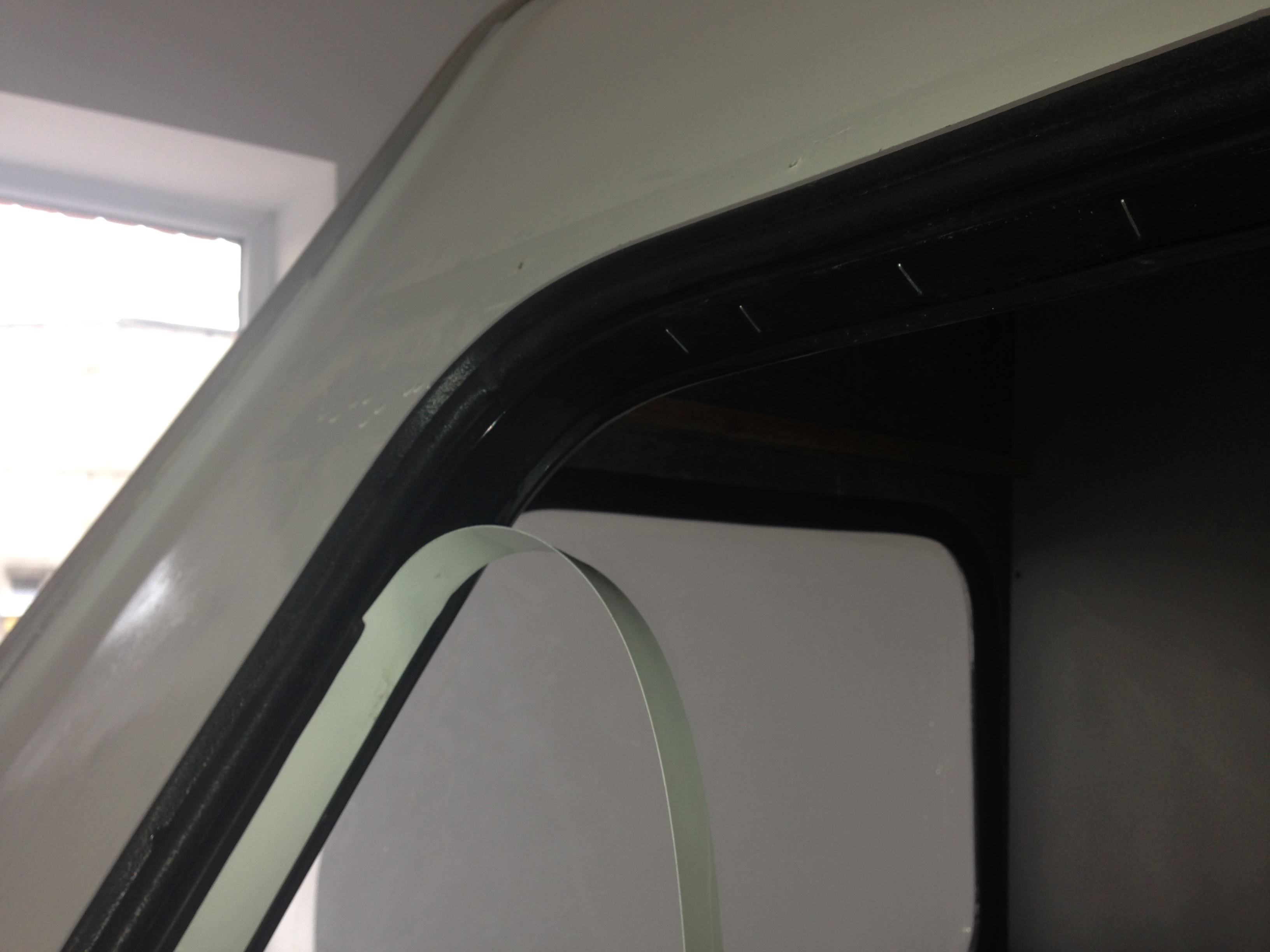

A mnie nadal męczy temat tych uszczelek bo u mnie były przybite na gwoździe i tak tylna szyba a raczej gwoździe były tak skorodowane że ciężko było je wydłubać ale te na górnej stronie były nieco lepsze natomiast z przodu podobna sytuacja ale gwoździe na górze w idealnym stanie. I tak doszedłem do wniosku że to nie jest woda z zewnątrz tylko wykraplająca się woda z wnętrza przy np. wielokrotnych zmianach temperatur na zewnątrz - nim w środku się ustabilizuje to woda osadza się na elementach wychłodzonych wewnątrz oraz z zawilgoconych materiałów wewnątrz podczas cieplejszych dni woda ta paruje a nocą się skrapla.

wystarczy śrubka z nakretka tylko troszke dłuzszy czas rozłączania bo trzeba wkrecic albo odkrecic

Tak też póki co zrobię.
Co do uszczelek to wg uznania, można je także wkleić na butapren czy inny silikon.

Silikon to nie klej i takie rzeczy raczej słabo klei. Wiem bo sam tak zrobiłem, a później jak podtykałem pod to dyktę od środka to pięknie się odklejało. Drugie okno kleiłem na zwykły klej montażowy i trzyma pięknie.

Addeo miał chyba na myśli wykorzystać silikon jako uszczelnienie, przynajmniej Ja tak zrozumiałem i sam zamierzam tak zrobić
Wydaje mi się, że napisał wprost ale nieważne.
Ja swoje też mimo przybijania do listew wklejałem i tak jak pisałem jedną na silikon (bez sensu), a drugą na klej i jest ok.

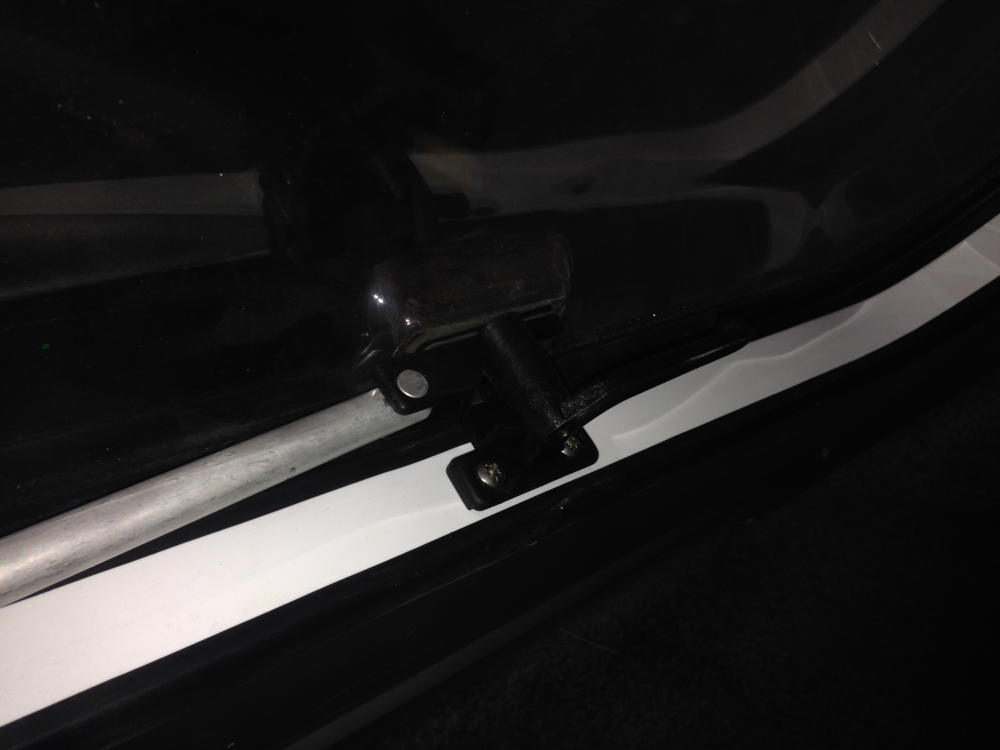

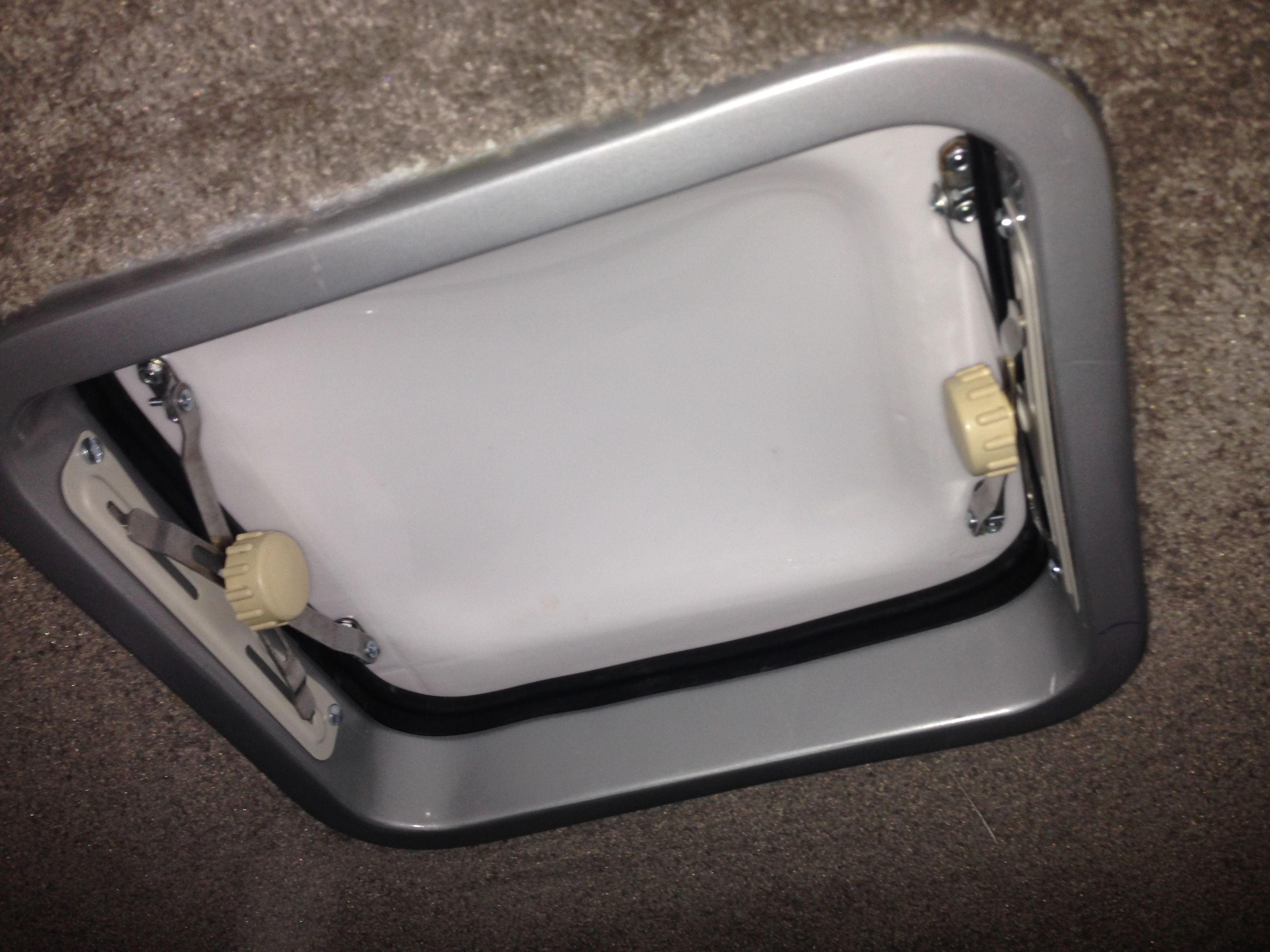

Co powinno być zamocowane do podnośnika okna ze zdjęcia jak poniżej po lewej stronie?
Niby Darius sprzedaje komplet ale brakuje mocowania wysięgnika od strony ruchomej...

Postautor: maxim08 » poniedziałek, 31 mar 2014, 13:19
Fakt, brakuje takich okrągłych zapinek na pojedynczy wkręt.
