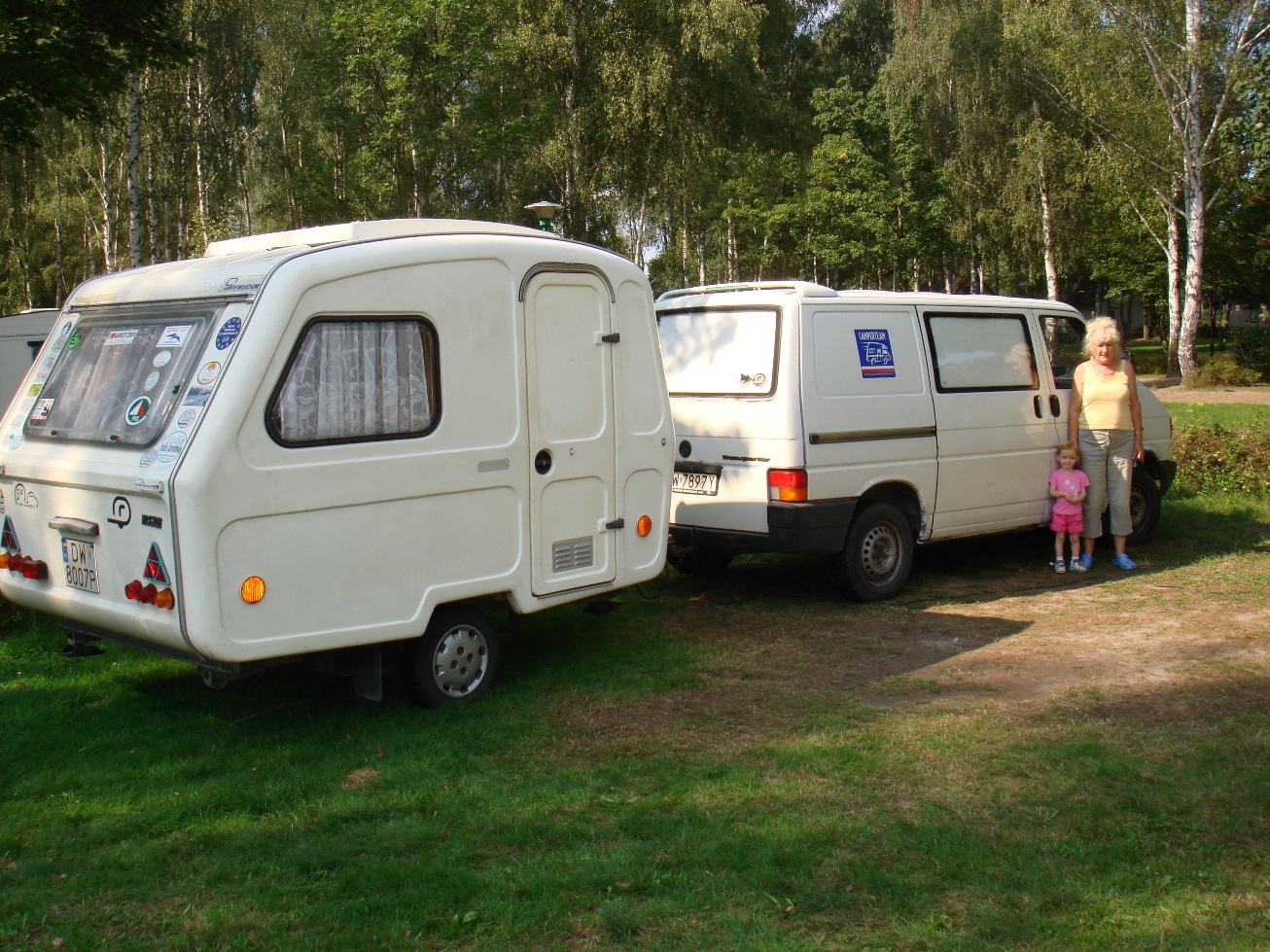

Postautor: b.b tulipan » niedziela, 16 mar 2014, 21:30
Ktoś tu idzie moją drogą. :lol:
Zmiana świateł.
