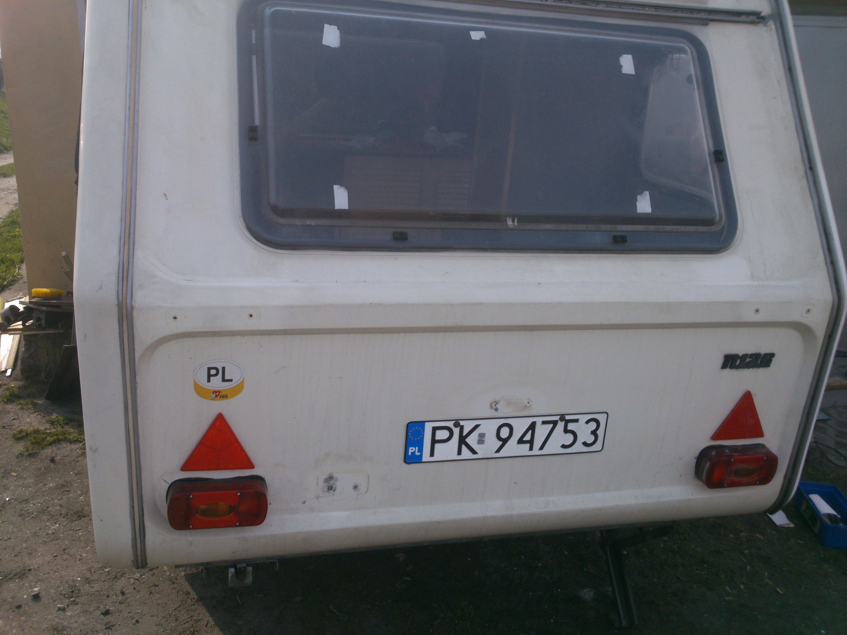

Re: Budyń i remont wędkarskiego domku na kółkach N126.

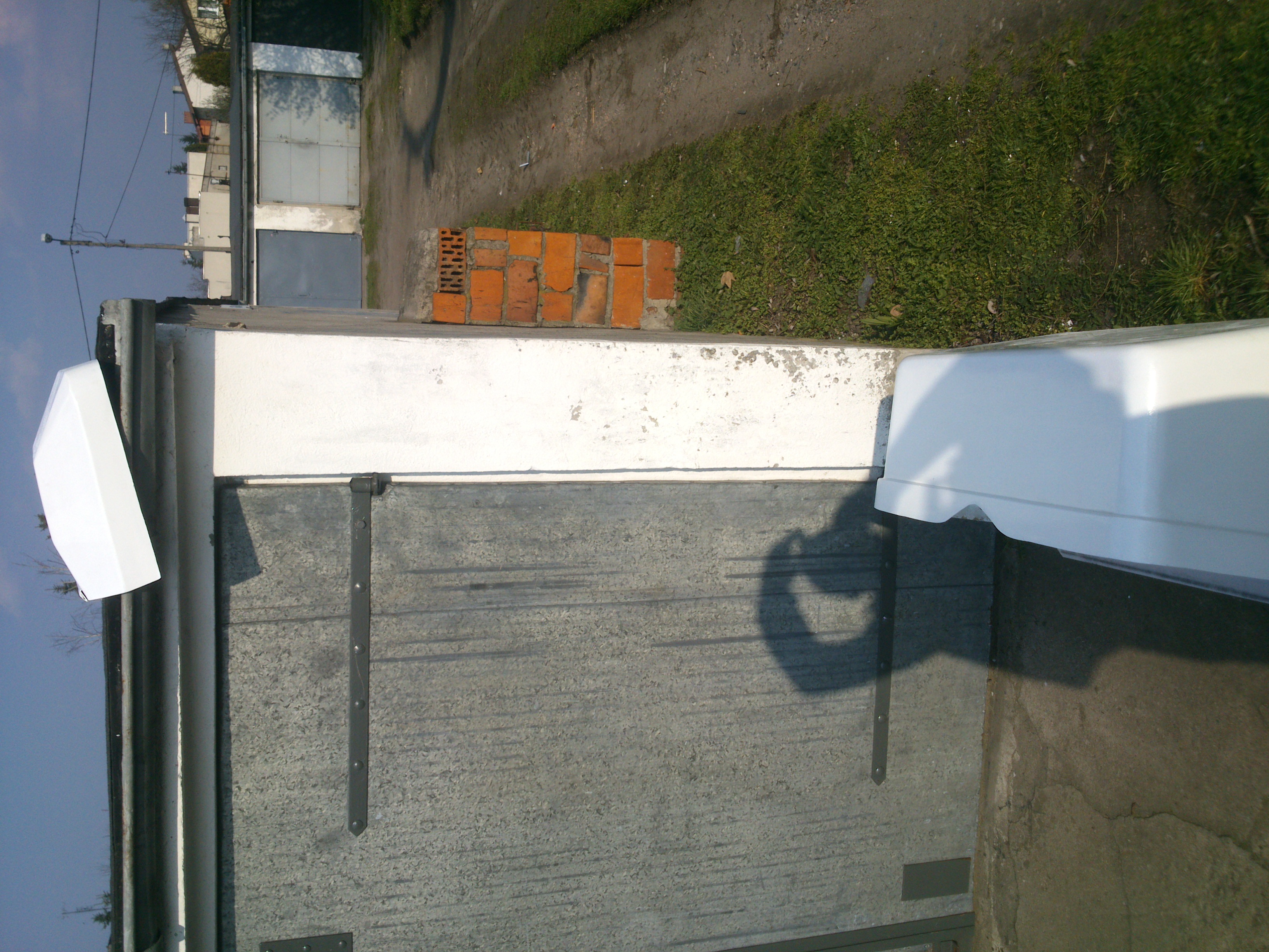

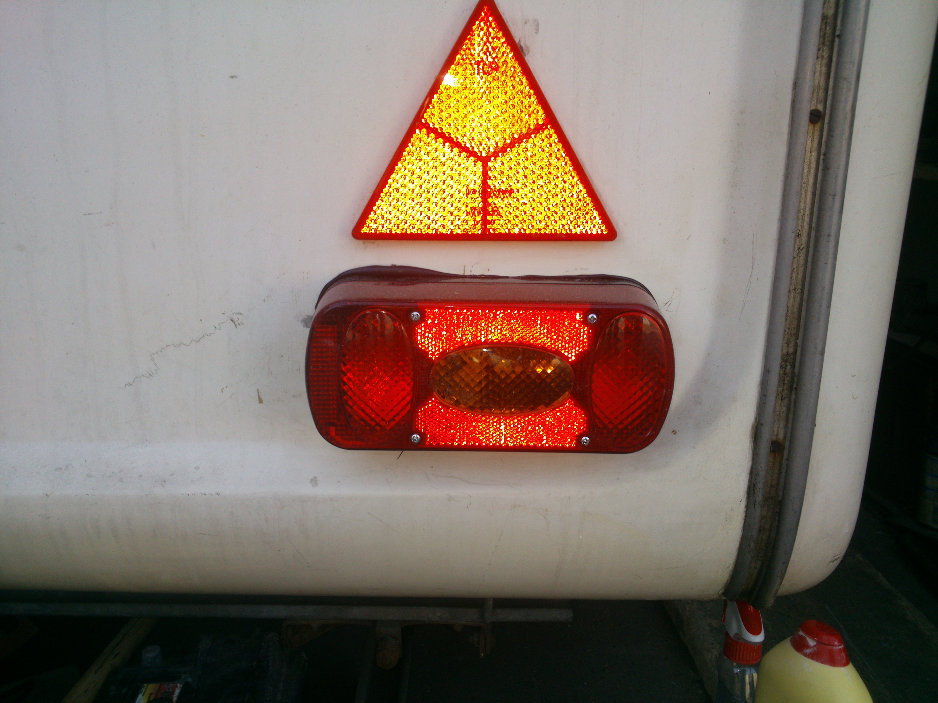

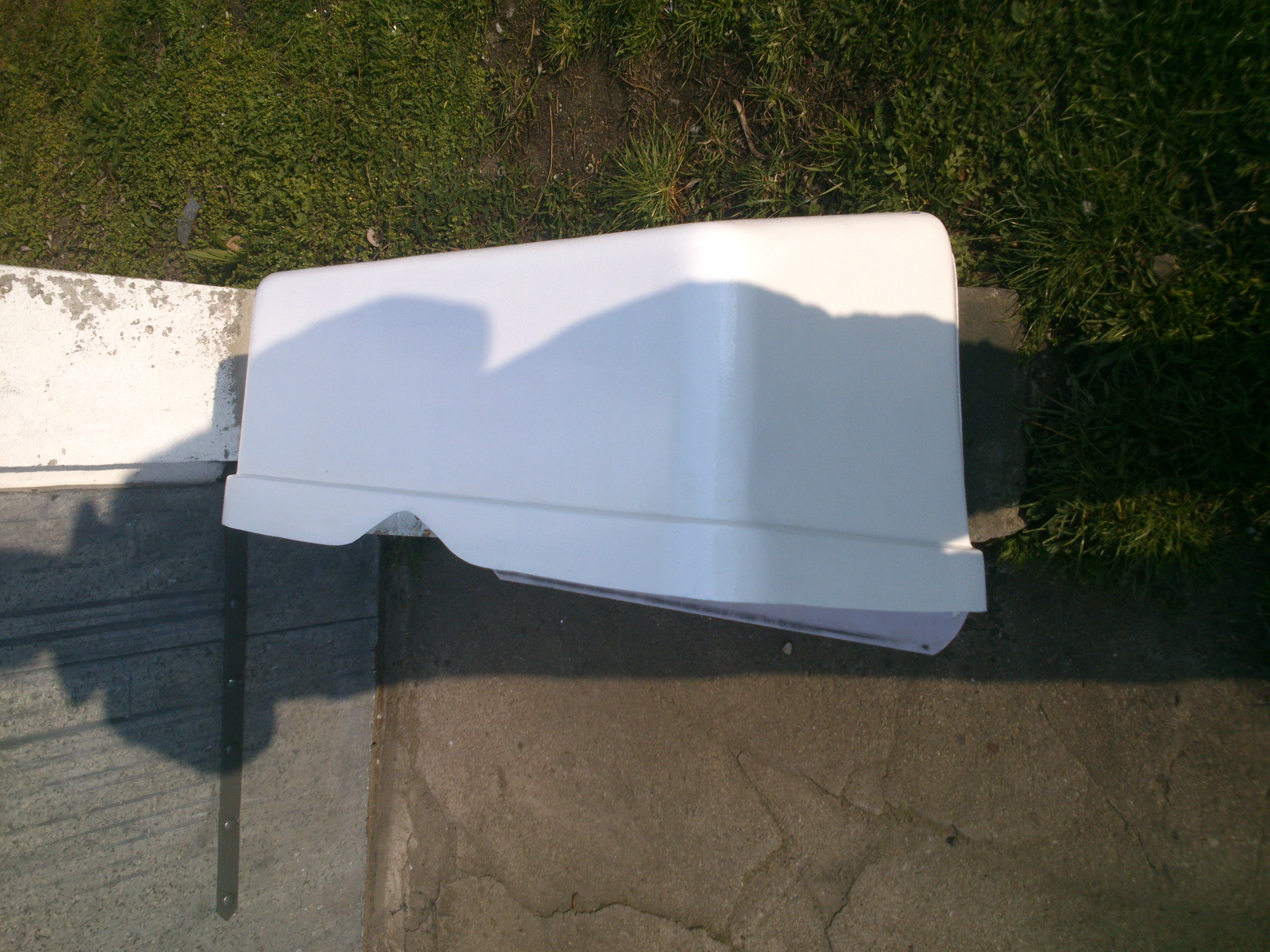

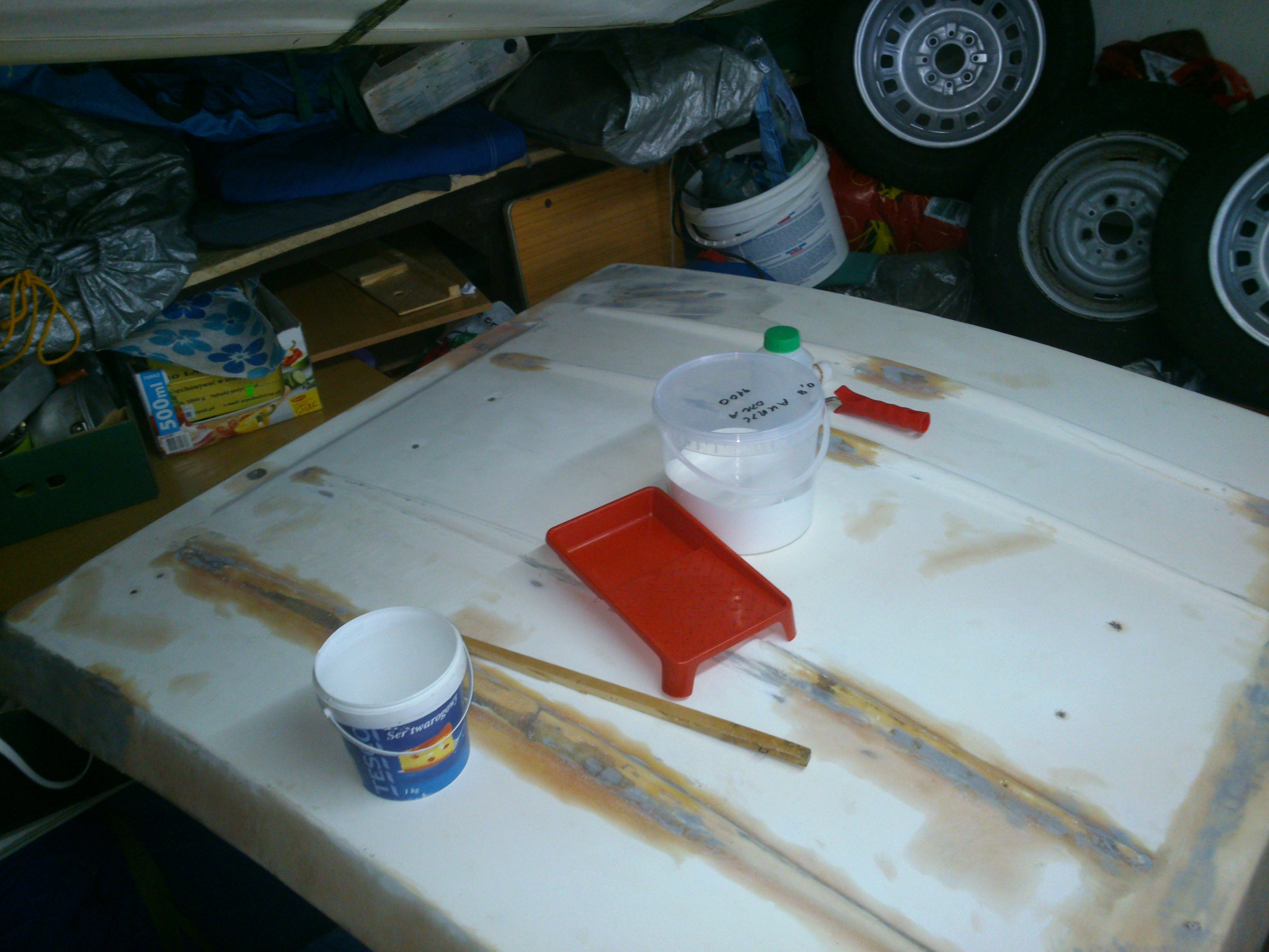

Dziś odnowiłem drzwi,podłączyłem nowe lampy i całe oświetlenie zewnętrzne przyczepy,wykleiłem daszek otwierany ekranem i remontówką,następnie pojechałem do mieszalni lakierów samochodowych,kupiłem 0.8l białej farby i do tego 0,4 litra utwardzacza,pomalowałem jeden raz daszek i naprawiony kufer zewnętrzny,malowałem wałkiem suszyłem na daszku od garażu i schowałem do całkowitego wyschnięcia do środka przyczepki.Oczywiście pomoc kolegów była dziś niezastąpiona.Niestety mało miejsca w garażu ale jakoś dałem radę.

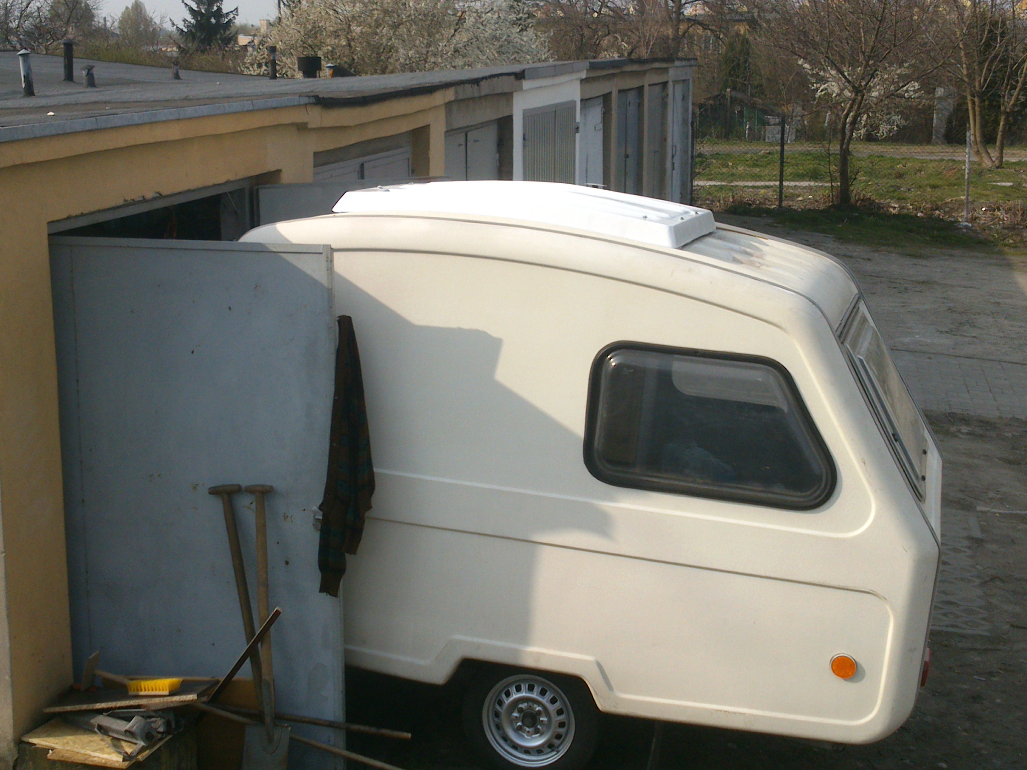

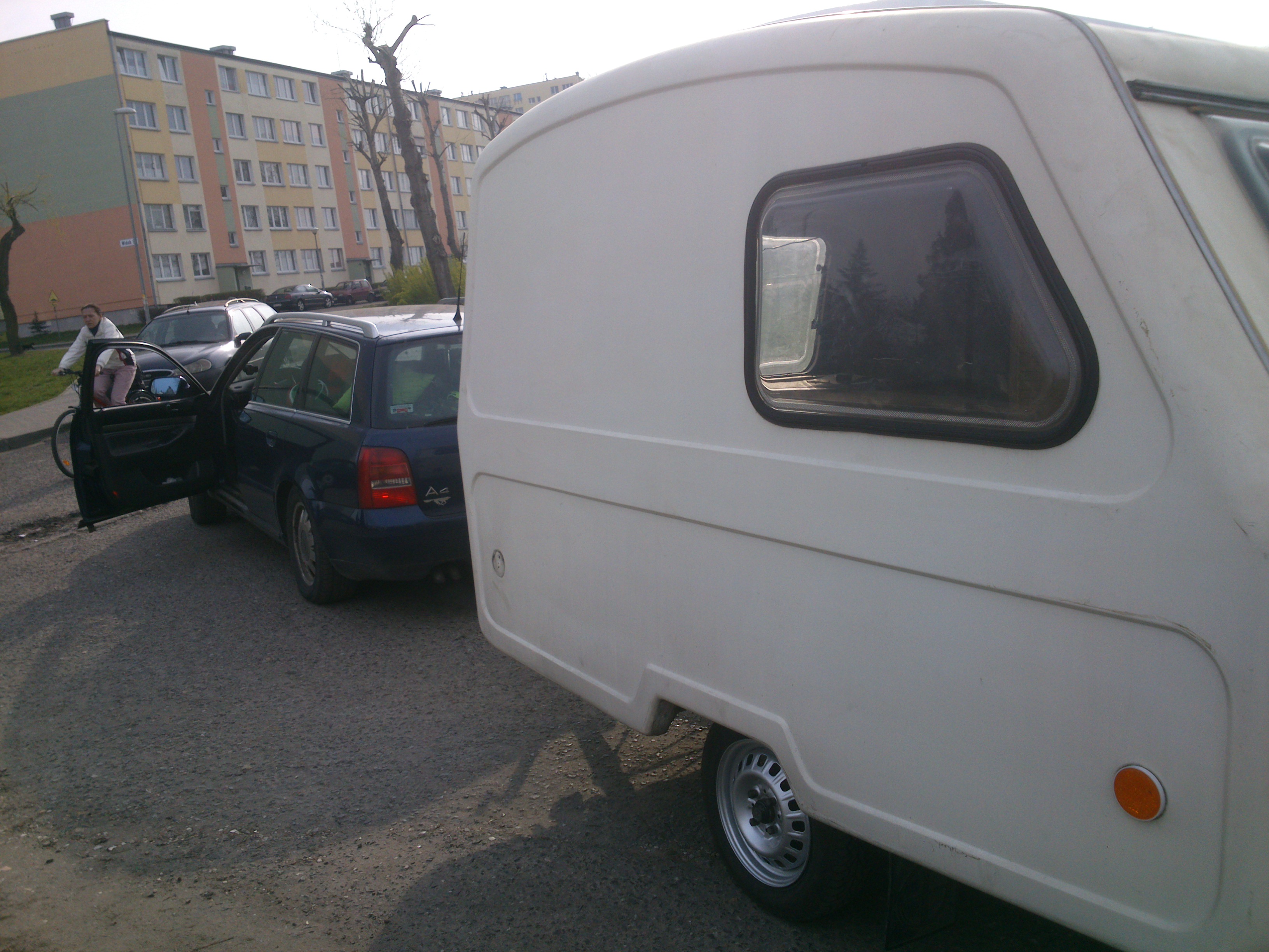

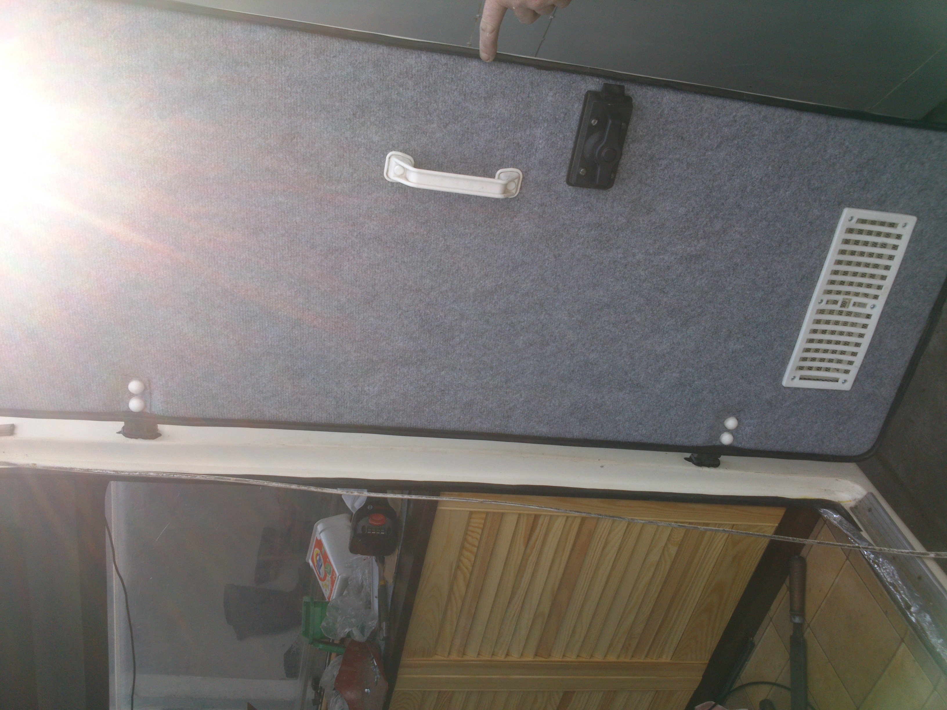

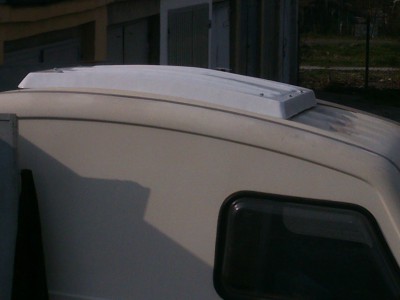

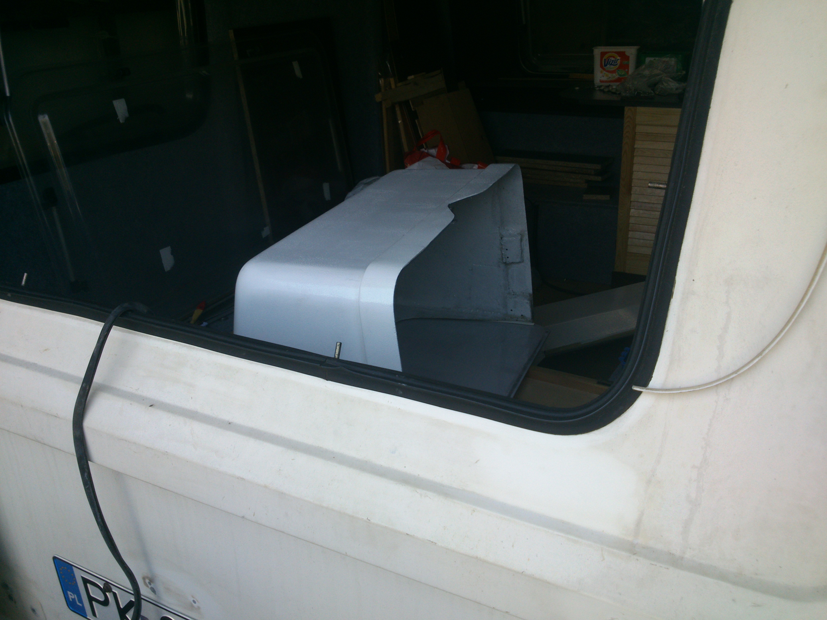

Przyczepka musiała wyjechać z garażu bo nie mogłem wkręcić drzwi,i daszku otwieranego.
Drzwi obkleiłem wykładziną żeby wnętrze stało się przytulniejsze,daszek bardzo się odznacza i trzeba będzie pomyśleć nad malowaniem przyczepki ale to już zimą,najbardziej martwiłem się czy elektrykę dobrze poskładałem ale się udało.
Teraz prace będą trwać na zewnątrz niestety.

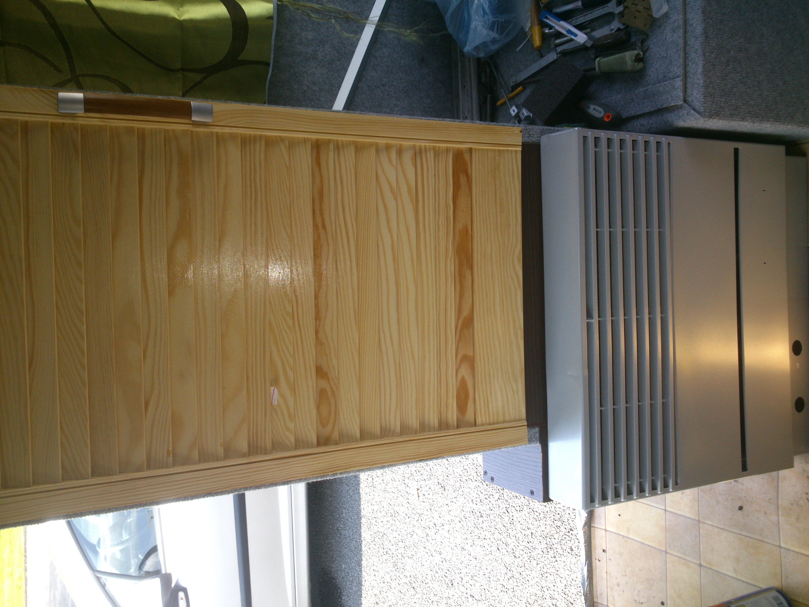

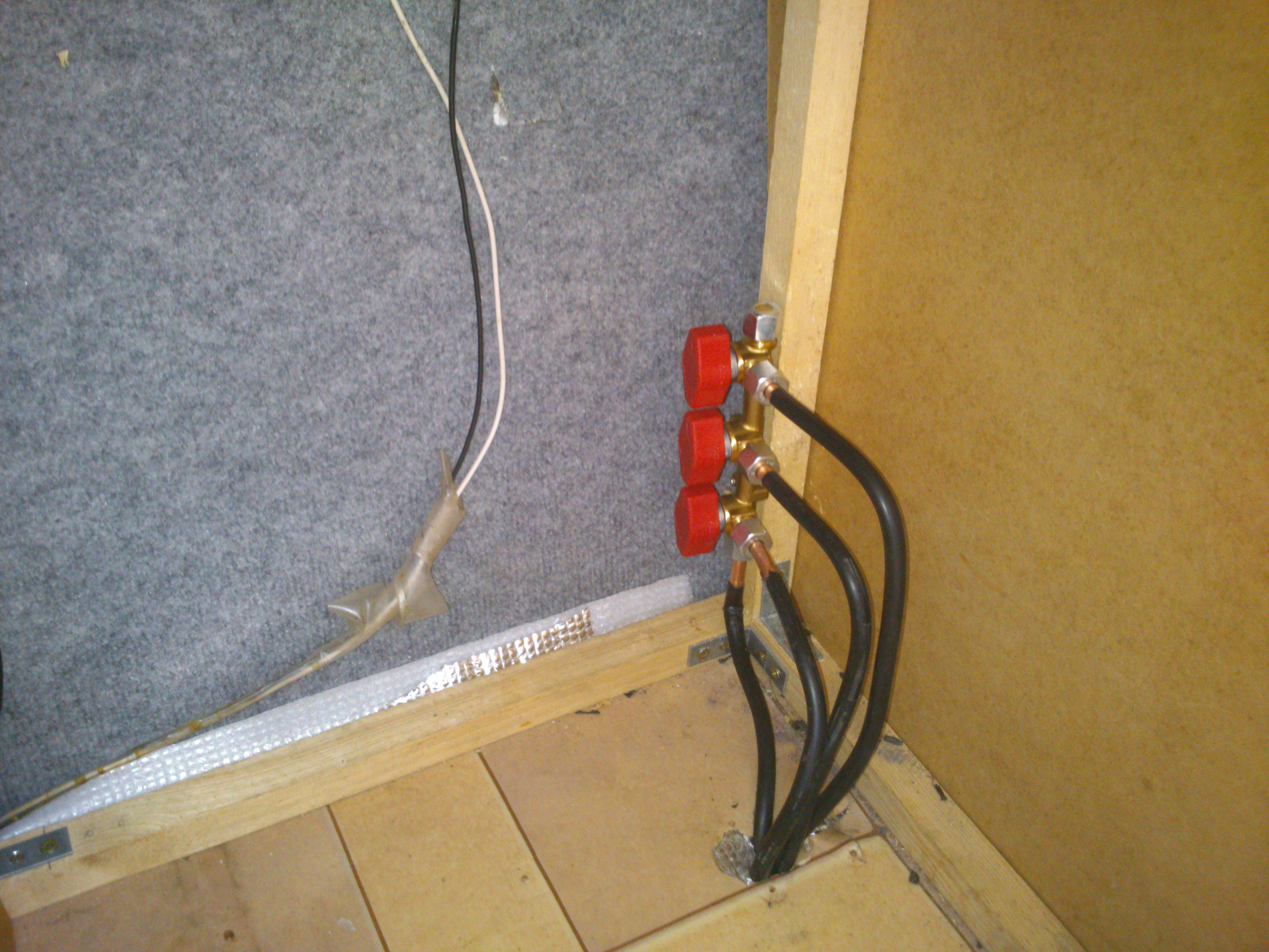

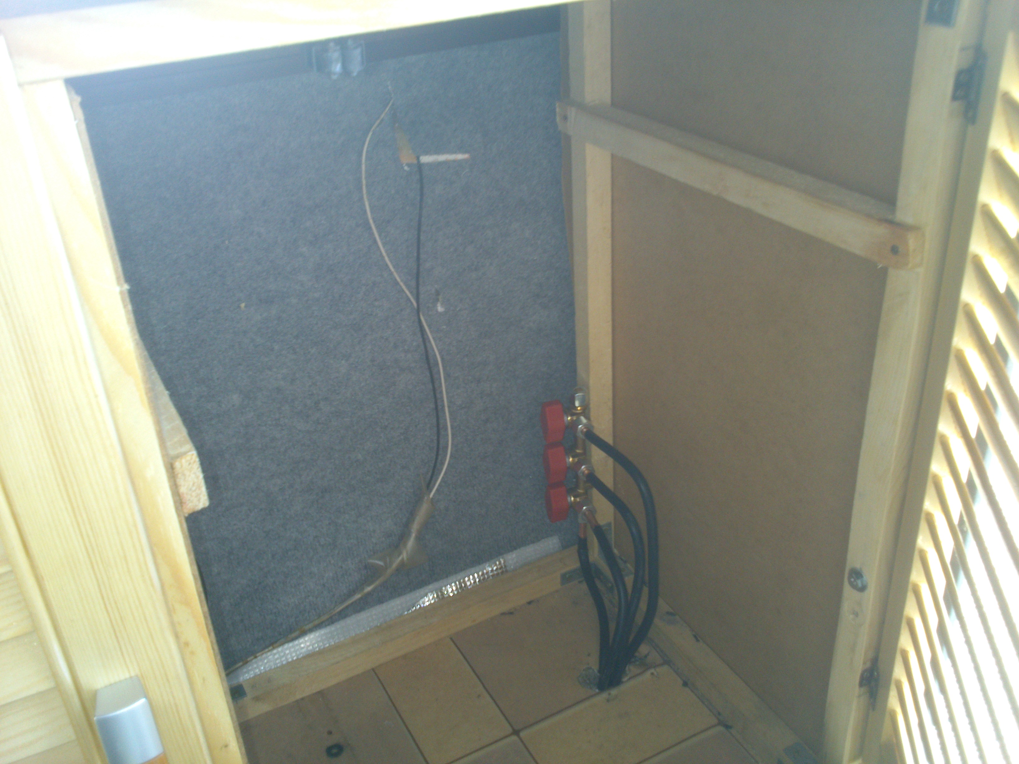

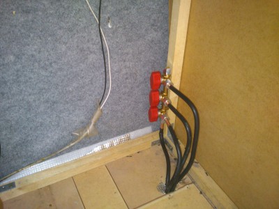

Kupiłem oryginalne sprężynki do wieszania zasłonek i firanek,mam pytanie po dwie sztuki na okno idą na górze ,a na dole?tez mam dać po dwie ? tylko za bardzo nie mam do czego ich zaczepić,jak jest to w oryginale?
Gaz rozprowadzony Truma i docelowo dwa wyjścia na zewnątrz na lodówkę i kuchenkę,powinno wystarczyć
Budyń pisze:Kupiłem oryginalne sprężynki do wieszania zasłonek i firanek,mam pytanie po dwie sztuki na okno idą na górze ,a na dole?tez mam dać po dwie ? tylko za bardzo nie mam do czego ich zaczepić,jak jest to w oryginale?
ile rurki miedzianej zużyłeś bo nie wiem ile kupić
