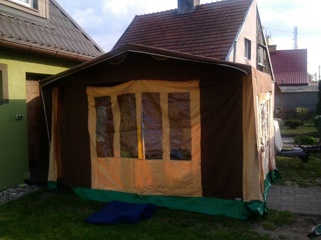

Ja mam niestety oryginalną oś i trzeba spawać. Niestety nastąpiła zmiana planów i montaż amorków nastąpi po majówce. Dzisiaj za to przyszedł zamówiony stelaż i budka zyskała nowy przedsionek. Przedsionek jest bardzo ładny i ma uszkodzony tylko jeden zamek. Jutro coś będę myślał co z tym zrobić, bo w sumie brakuje tylko tego suwaka.
W przedsionku brakuje też zasłonek ale to nie problem, bo kupi się w Pewexie jakieś szmaty i powiesi. No właśnie powiesi ale na czym? Są tam jakieś listwy gumowe nad oknami ale nie bardzo mam pomysł jak to oryginalnie było rozwiązane. Może ktoś coś podpowie.
Ogólnie jestem bardzo zadowolony, bo powierzchnia życiowa powiększyła nam się znacznie, co przy dwójce szkodników jest ważne. Muszę tylko dorobić podłogę i jakieś odciągi i będzie miód. Rozłożenie zajęło mi około 40 minut ale był to pierwszy raz więc trzeba było wszystko dopasować. Teraz sobie pooznaczałem poszczególne rurki i następny raz będzie zdecydowanie szybciej.
