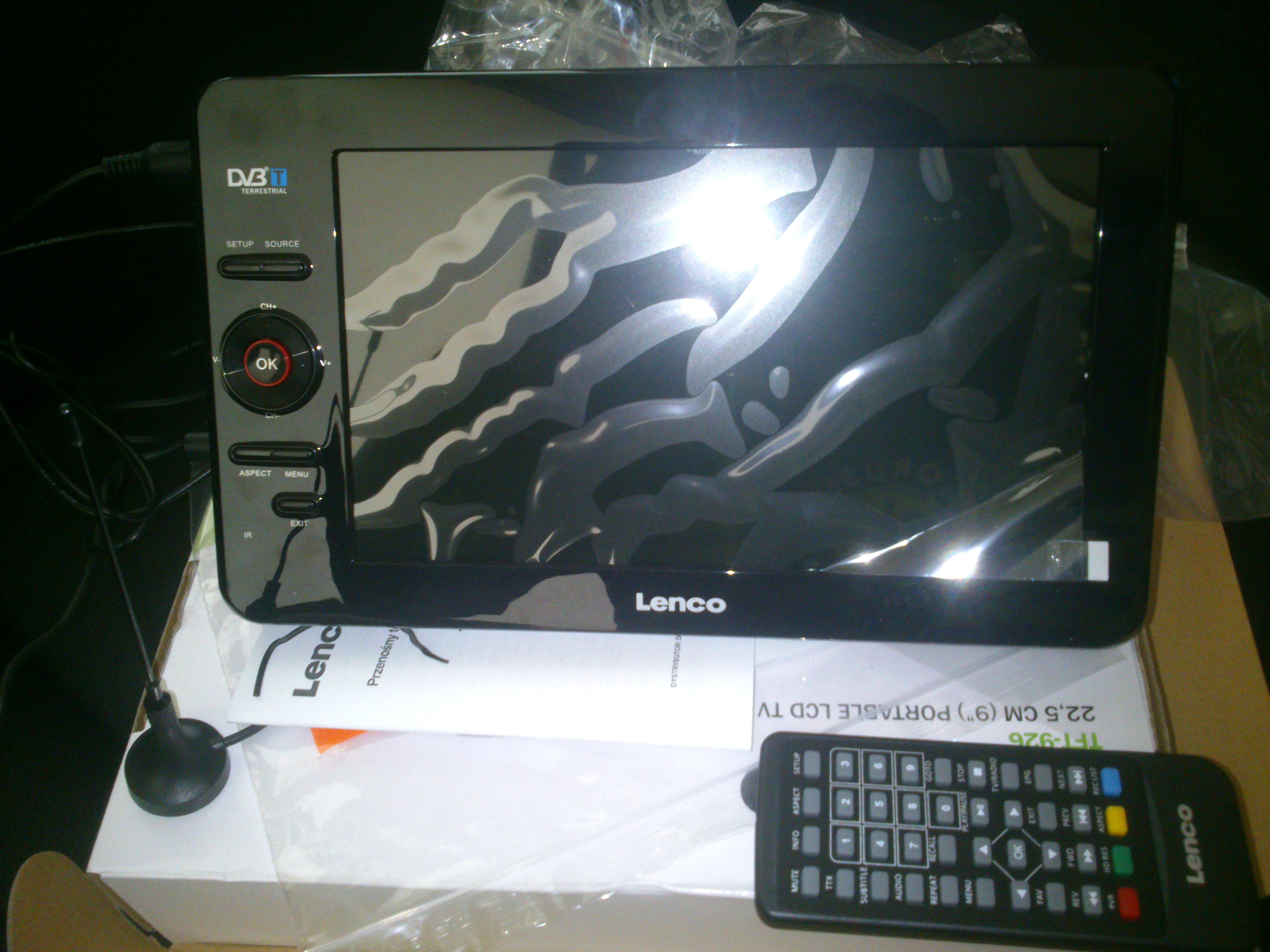

Na wyposażenie cepki doszedł tv z dvbt bo jakoś nad wodą MŚ w piłce trzeba zobaczyć,mam pytanko odnośnie anteny,może coś sprawdzonego polecicie ?

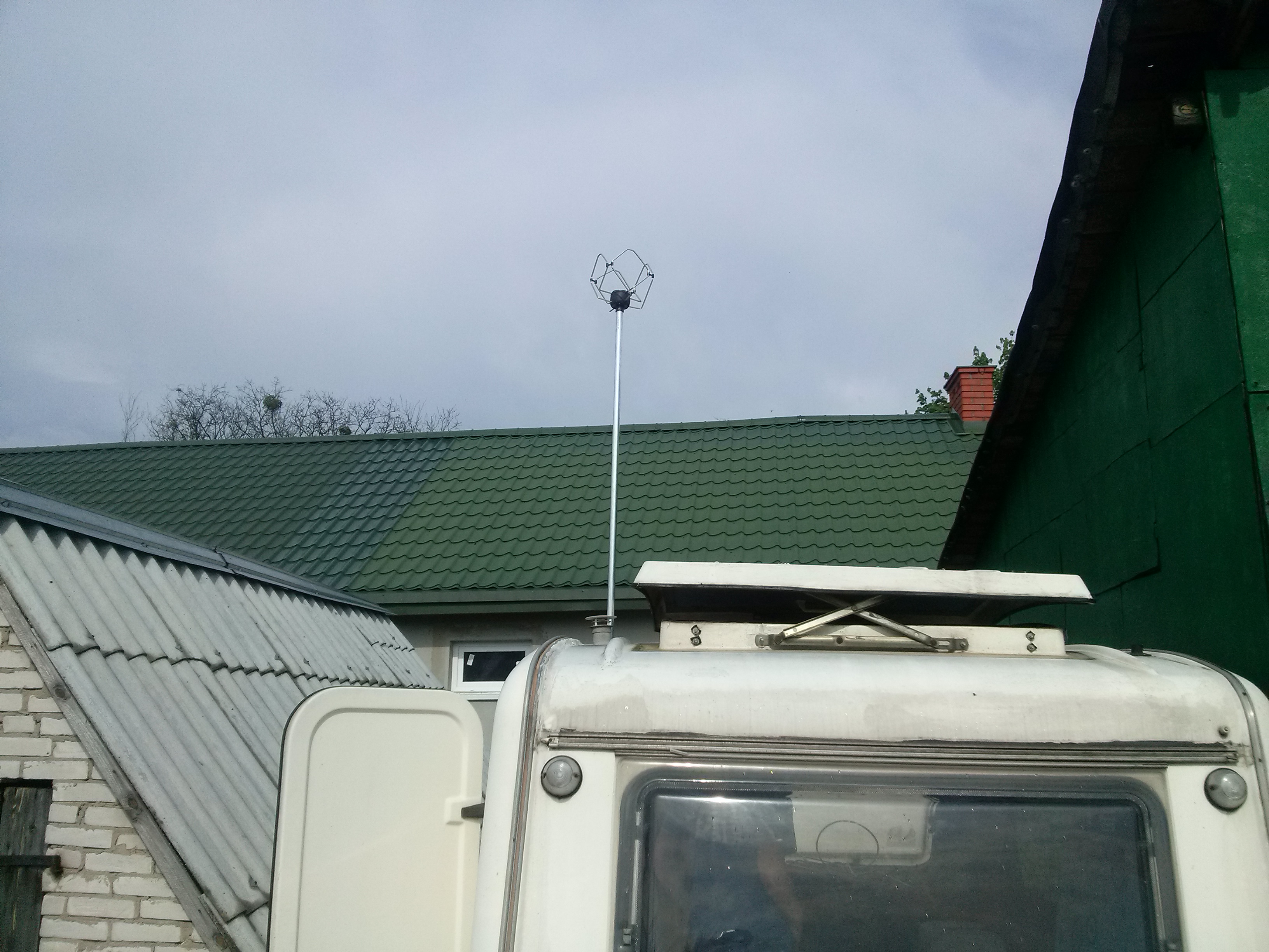

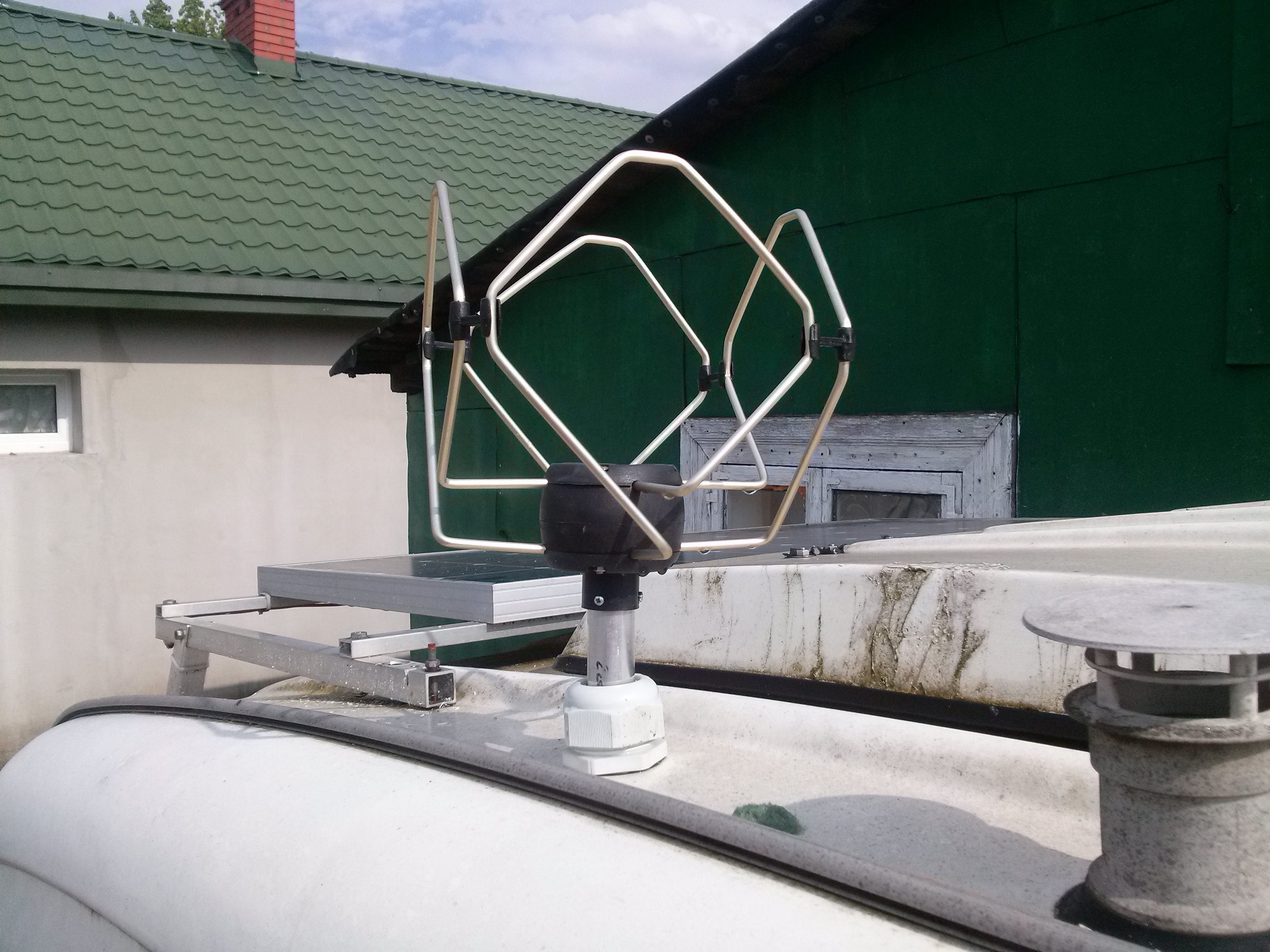

Ja mam cuś takiego:

Też o takiej myślałem,tylko nie wiem czy nie bardziej do moich celów by się sprawdziła antena kierunkowa.

Też mam taką jak Bartek. Ona jest dookólna, tzn zbiera sygnały ze wszystkich stron co jest wygodne w przyczepce. Odbiór zadowalający.
Tyle, że u mnie nie jest ona tak pomysłowo zainstalowana, po prostu jest wykładana w razie potrzeby na dach.
Moja ma uchwyt magnetyczny.
