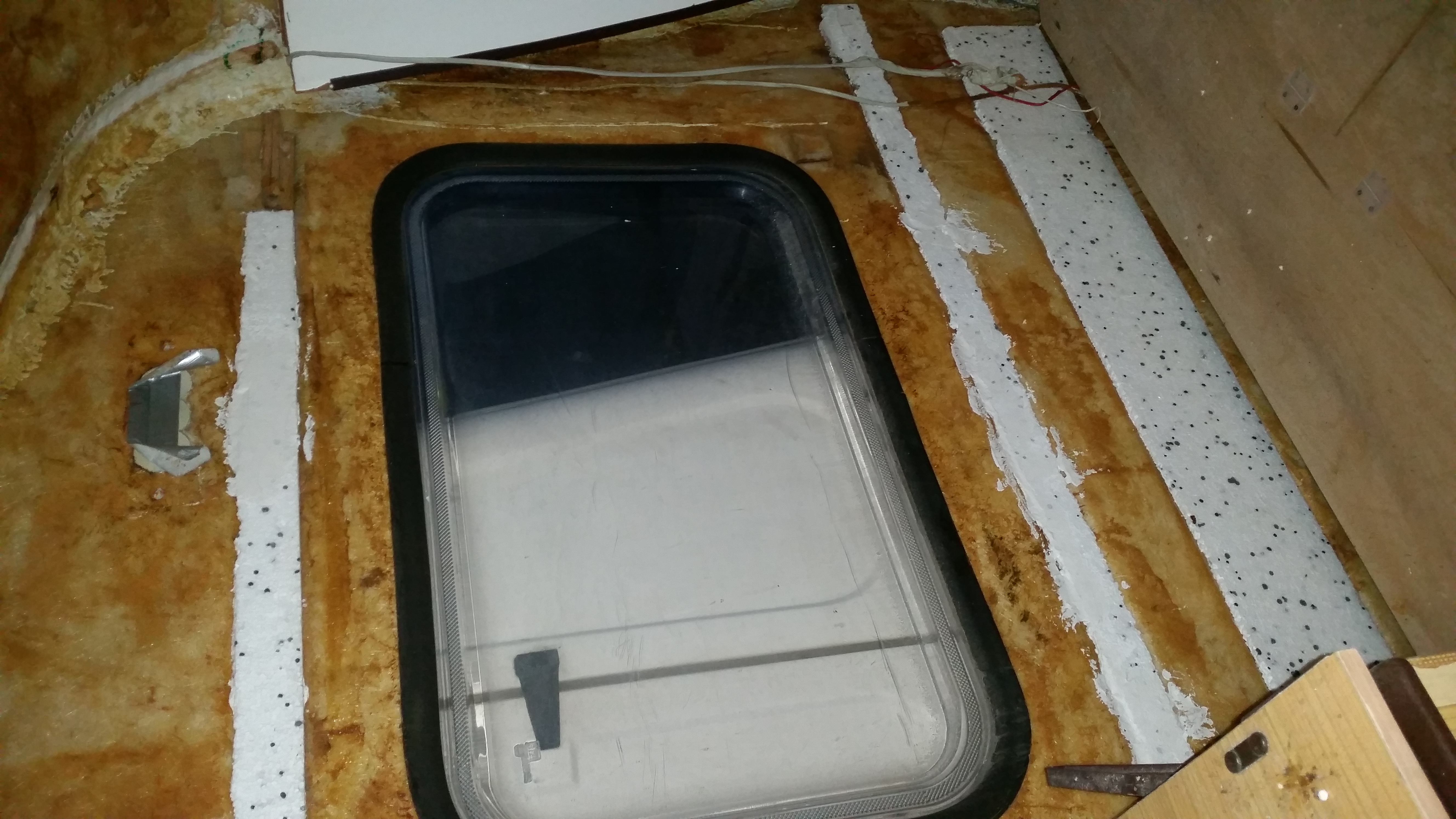

a no to nie doczytalem
moze zmiana klinu w uszczelce zaradzi
wypchnij okno wyczysc osadz na butylu + nowy klin
Re: Remont u Pawła N126 N
A ile nowy klin i gdzie można dostać , jak ja kocham wkładać klin w okno, macie jakieś sposoby ?

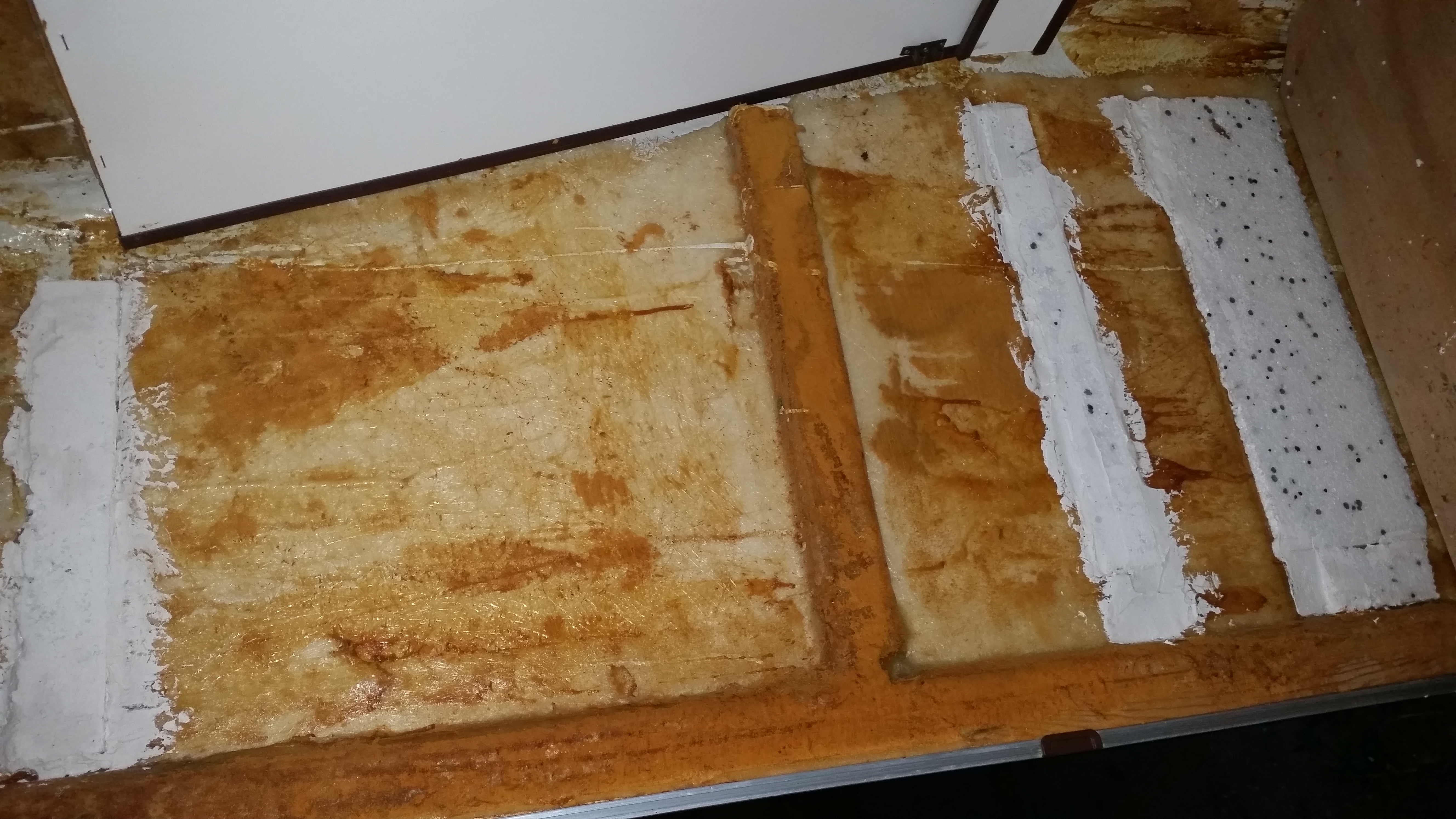

Półki wiszące ściągnięte zastanawiam się nad szafą tylko i wydaje mi się ze będzie można wklejać

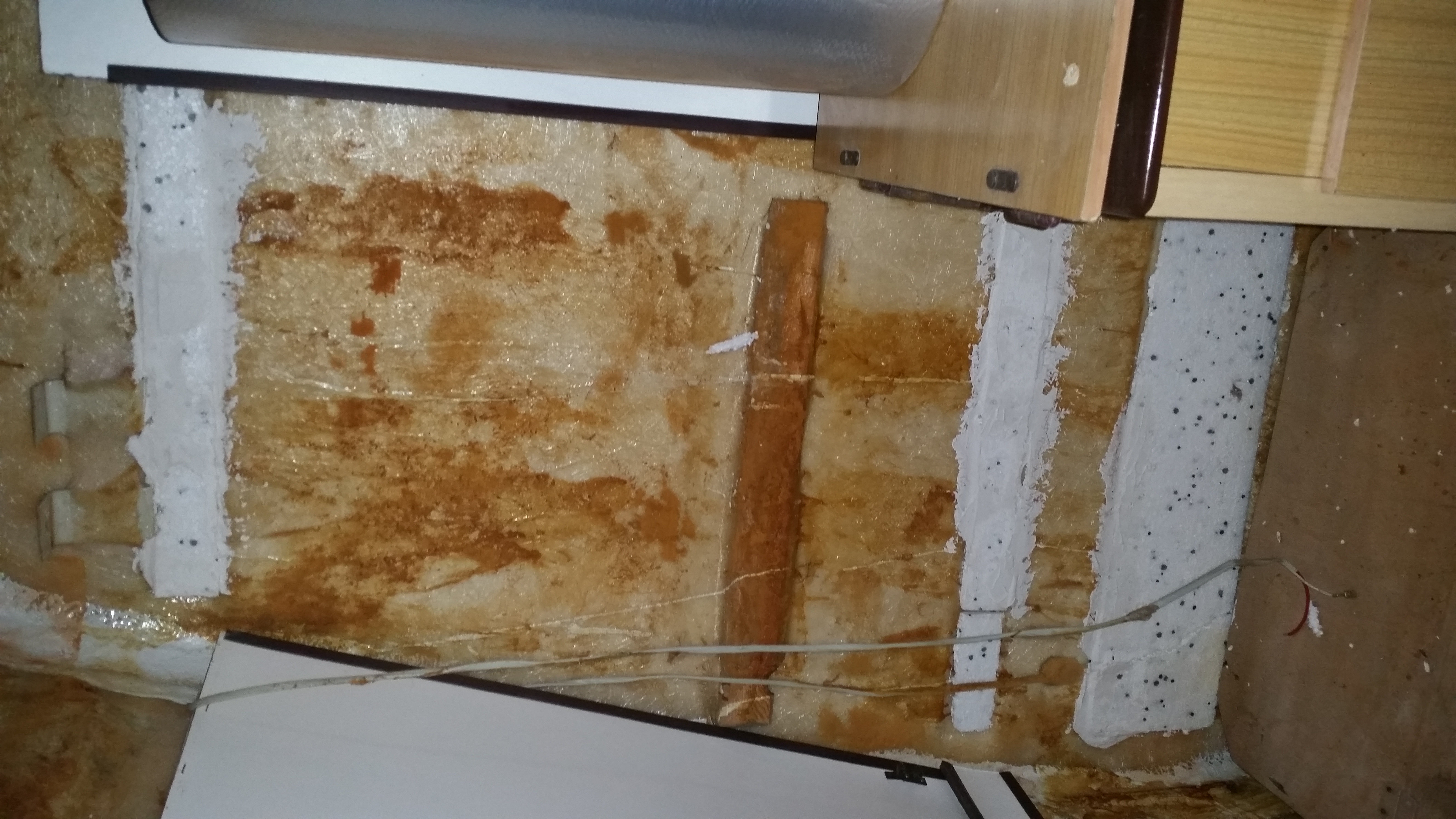

Jak można poprawić drzwi wejściowe ? Bo opierają delikatnie

Jestem po odkręceniu szafy ale nadal jest w środku i chyba zostanie tam a bym zapomniał miałem szyberdach pękniety i go odkręcićłem i pęk całkiem klejic go samemu czy dać do gościa co naprawia zderzaki ?
byry007 pisze:Jestem po odkręceniu szafy ale nadal jest w środku i chyba zostanie tam a bym zapomniał miałem szyberdach pękniety i go odkręcićłem i pęk całkiem klejic go samemu czy dać do gościa co naprawia zderzaki ?
Szafa wychodzi przez okno. Co do szyberdachu to czy dasz go do klejenia czy zrobisz sam... Ważne żeby nie ciekło. Ewentalnie rozejrzyj się za innym.
2025: 65 / 5474 km
2025: 65 / 5474 km
- marcinek94
- Posty: 230
- Rejestracja: piątek, 18 sty 2013, 21:29
- Lokalizacja: mazowsze wschodnie
Re: Odp: Remont u Pawła N126 N
Tak jak napisał przedmówca szafa wychodzi przez okno. Rozkreciłem boki "rozbiłem" je na zewnatrz i wyciagałem ja na zewnatrz w 3 osoby żeby okna nie uszkodzic bo szło na styk. Co do szyberka kleiłem swój pistoletem z klejem na gorąco i jest ok. Nadmiar zekniesz nożykiem bez problemu bo jest miekki. Co do drzwi to sprawdz jak zerwiesz tapicerke czy na łączeniach ramki zewnętrznej nie ma luzów. Ponapieraj na nią. Jak ma to w sklepach jest bednarka z otworami i tym na wkrętach, ustawić, skręcić, i musi być sztywno i bez tarć.
