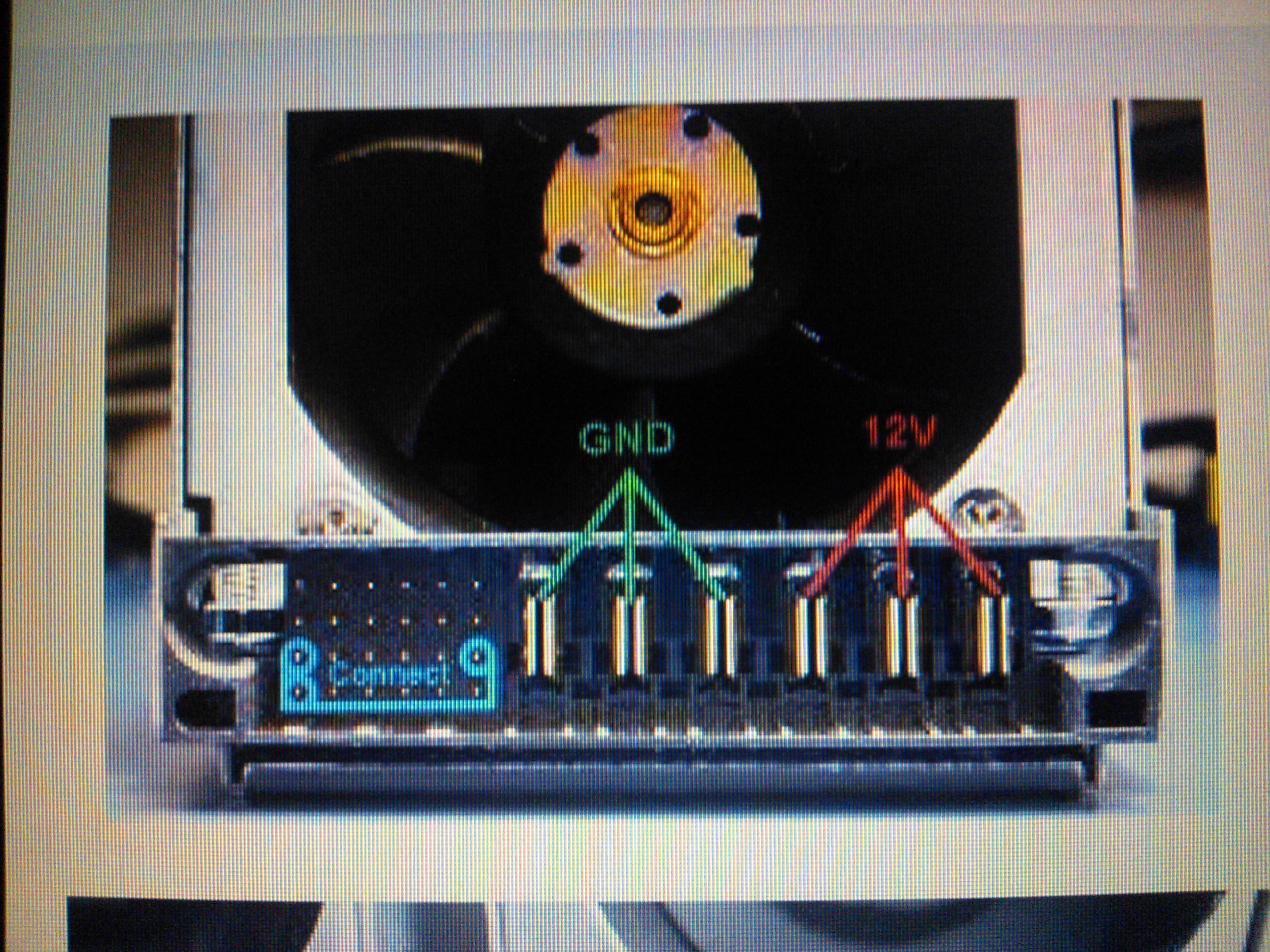

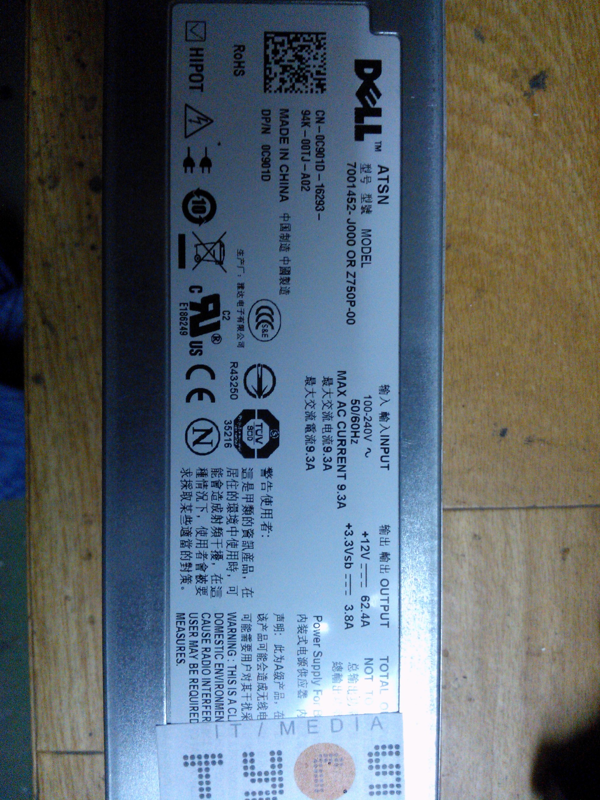

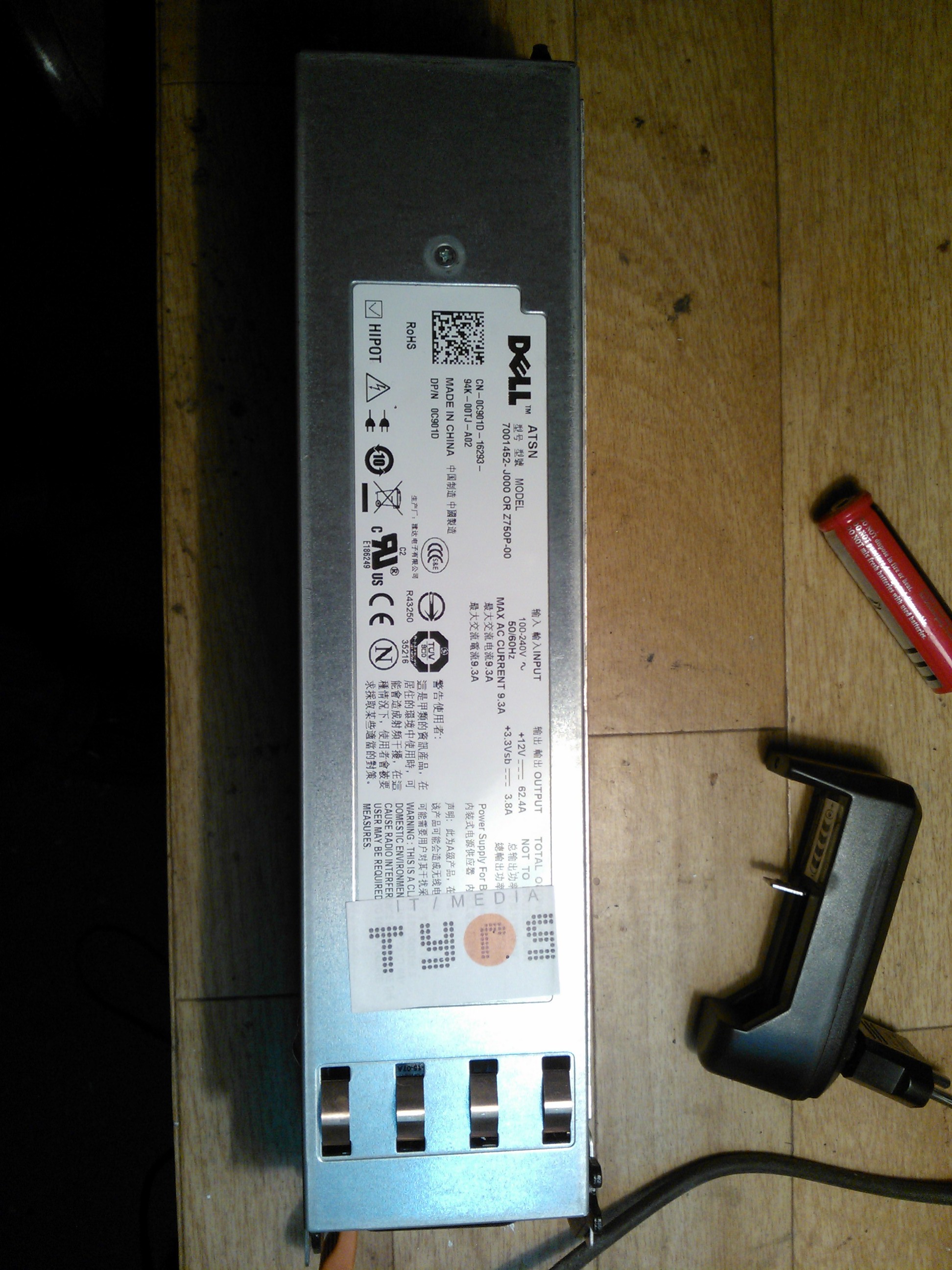

 . Ale żeby nie było, że gospodarz śpi, to dorwałem niezłego potwora do zasilania mojej budki. Troszkę go zaprezentuję
 . Ale żeby nie było, że gospodarz śpi, to dorwałem niezłego potwora do zasilania mojej budki. Troszkę go zaprezentujęOpis podobnego po modyfikacji, można tez podkręcić napięcie tylko jeszcze nie poczytałem jak.
https://translate.googleusercontent.com ... GFi3yD78tA
- Posty: 5944
Re: n126e reinkarnacja
Dobrze widzę Output 12V 62,4A?
Gdzieś Ty to dorwał?
Tym to można połowę kempingu zasilić
Tak, tak Kooba, jest moc   . to jest typowe zasilanie serwera, kolega mi ten egzemplarz sprzedał bo ma plastiki prowadzące połamane i ciężko nim w szynę trafić. Cena była dobra 100pln,  zważywszy na to ze nowy to 600-1000 pln, nawet się nie zastanawiałem. Właściwie to nie zapytałem, może jeszcze je ma w zapasie i komuś się przyda żeby np. mały zlot zasilić
 . to jest typowe zasilanie serwera, kolega mi ten egzemplarz sprzedał bo ma plastiki prowadzące połamane i ciężko nim w szynę trafić. Cena była dobra 100pln,  zważywszy na to ze nowy to 600-1000 pln, nawet się nie zastanawiałem. Właściwie to nie zapytałem, może jeszcze je ma w zapasie i komuś się przyda żeby np. mały zlot zasilić   . Ciekawy jestem, jak by się zachował  układ złożony z takiego zasilacza,ale bez podnoszenia napięcia czyli fabryczne 12V/63A podpięty do regulatora MPPT30.
Vvarrior na dwudziestej drugiej stronie swojego wątku remontowego rozpoczął taki eksperyment, tylko zasilacz ustawił na 14V. Nie będę mu "gitary" zawracał najpierw poczytam o tym regulatorze.
 . Ciekawy jestem, jak by się zachował  układ złożony z takiego zasilacza,ale bez podnoszenia napięcia czyli fabryczne 12V/63A podpięty do regulatora MPPT30.Vvarrior na dwudziestej drugiej stronie swojego wątku remontowego rozpoczął taki eksperyment, tylko zasilacz ustawił na 14V. Nie będę mu "gitary" zawracał najpierw poczytam o tym regulatorze.
