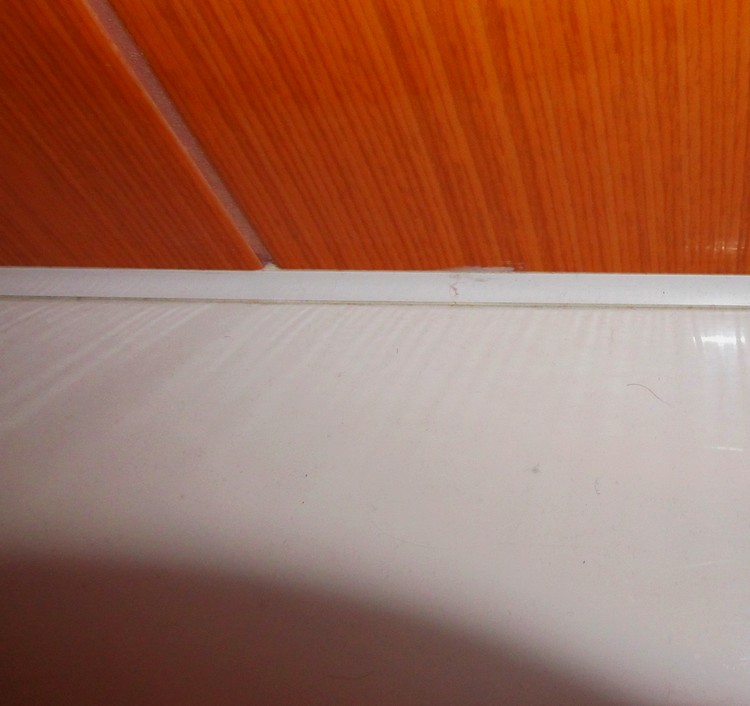

Witaj
Jeżeli chodzi o montaż brodzika do uszczelnienia użyłbym uszczelniacza dekarskiego,jest zawsze plastyczny mimo upływu czasu. Zanim ustawisz go na miejscu wysmaruj dokładnie ranty brodzika uszczelniaczem potem ustaw go na miejscu,tak aby rant przykleił się do linoleum.Są jeszcze specjalne szyny do montażu brodzików,można by je było zastosować montując do podłogi aby prysznic nie odjeżdżał od ściany. Oczywiście tę szynę pociąłbym na krótkie kawałki aby nie dociążać przyczepy.
Po zamontowaniu dodatkowo od góry zamontowałbym wewnętrzną listwę do płytek (tylko trzeba ją troszkę przerobić,trzeba obciąć kawałek jej mocowania to jest mój taki patent aby nie stosować sylikonu na około wanny i prysznica który czarnieje od wilgoci ) nie mam takiej listwy w domu aby ci pokazać jak ona wygląda,ale po zamontowaniu wyglądałoby tak.
Oczywiście obsadź ją również na uszczelniaczu na wcisk,moim zdaniem tak zamontowany brodzik będzie szczelny i wszystko będzie estetycznie wglądać.Jeżeli będziesz miał pytania pisz,często bawię się w montaż takich rzeczy.
Ale to tylko moje zdanie.Pozdrawiam.
