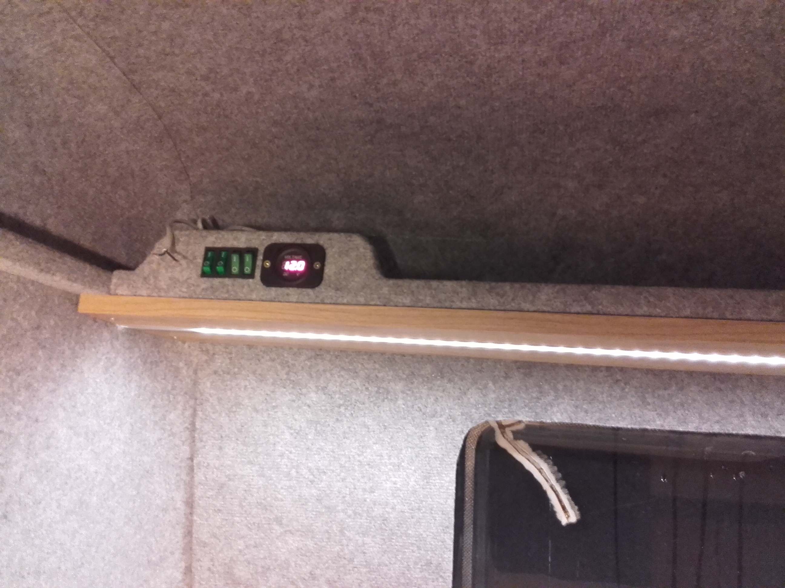

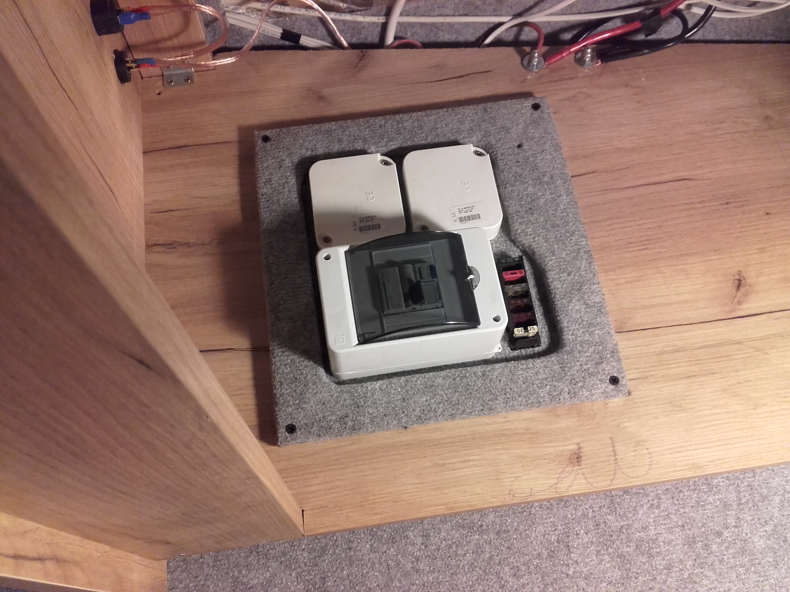

Dziś pół dnia spędzone z lutownica. Z instalacją poszło dość zgrabnie szybciej niż się spodziewałem. Nie ma tu żadnych fajerwerków. U góry voltomierz i przełączniki światło tył i prz. światło zewnętrzne czwarty przełącznik poprzez przekaźnik dla czterech gniazdek zapalniczki. Dwa na blacie dla tv i anteny jedno w szafce na lewym nadkolu dla lodówki przenośnej i ładowarki telefonu. I pompka wody. Wszystko puszczane przez bezpieczniki. 220v przez roznicowke z zabezpieczeniem cztery gniazdka jedno dla lodówki dwa wolne i jedno jeszcze dojdzie przy rozdzielni dla prostowniki automatycznego 15A którego zaciski mogę zapinac w szafce na srubach redukujacych średnicę przewodów. No i to chyba na razie tyle. Pod koniec pomalowalem jeszcze i zakrecilem na probe drzwiczki szafy.

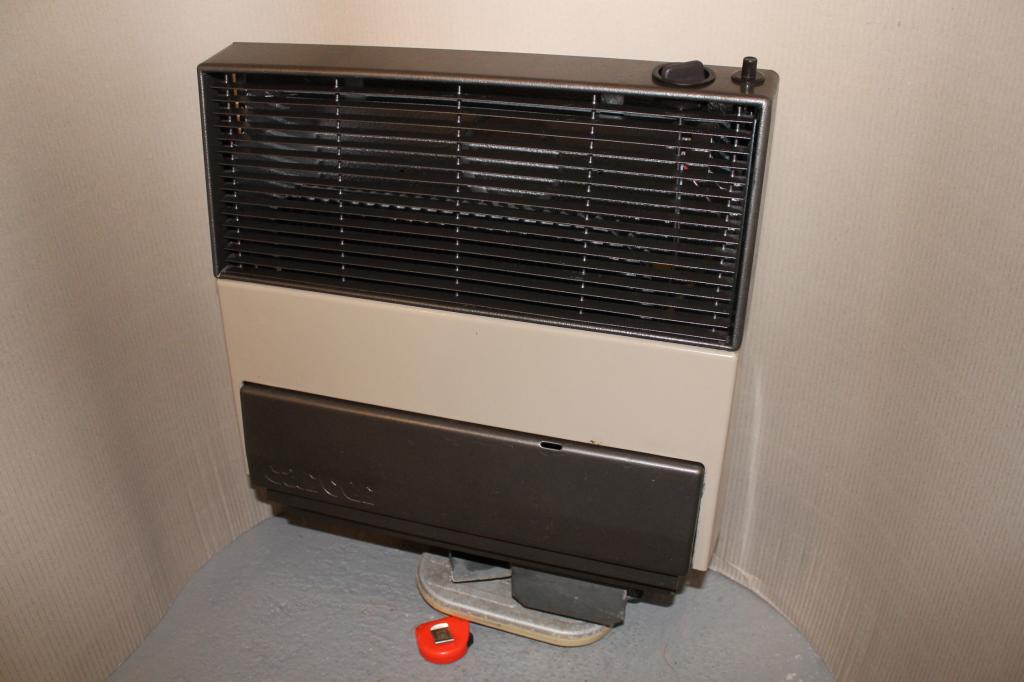

Poniewaz znalezienie webasta suchego na 12v graniczylo z cudem zrobiłem przeprojektowanie szafki na lewym nadkolu i na jej ściankę poleci nowy zakup...przy okazji montażu może w końcu pokaże co tam się wykombinowalo :)

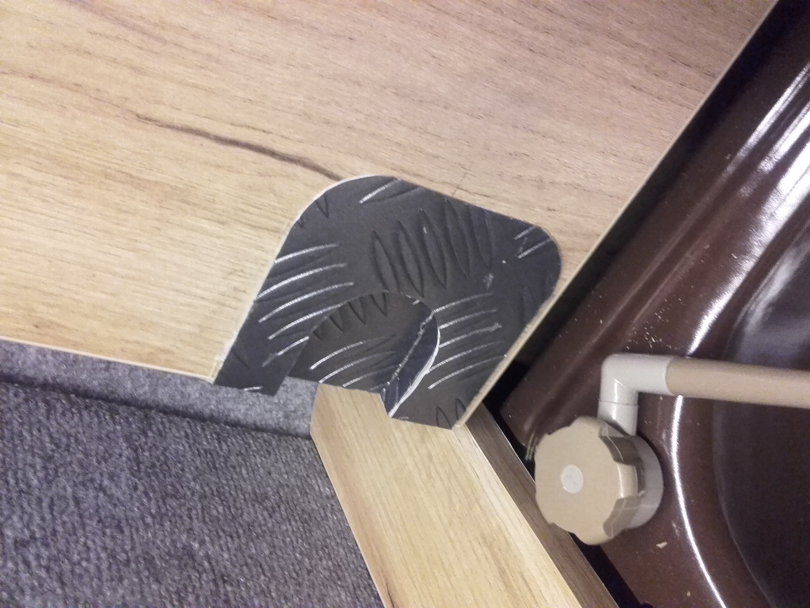

Tu jeszcze wspomniane podfrezowanie na baterię. Tylko dla cierpliwych...pierwszy otwór oszacowalismy prawie dobrze stolarnia się pomyliła i po poprawkach mieliśmy mega dziurę z która nie wiadomo było co zrobić. Padło na wklejanie kawałkami linoleum i wypełnieniu niepotrzebnej wolnej przestrzeni szpachlowką samochodową. Wyszło nawet zgrabnie...

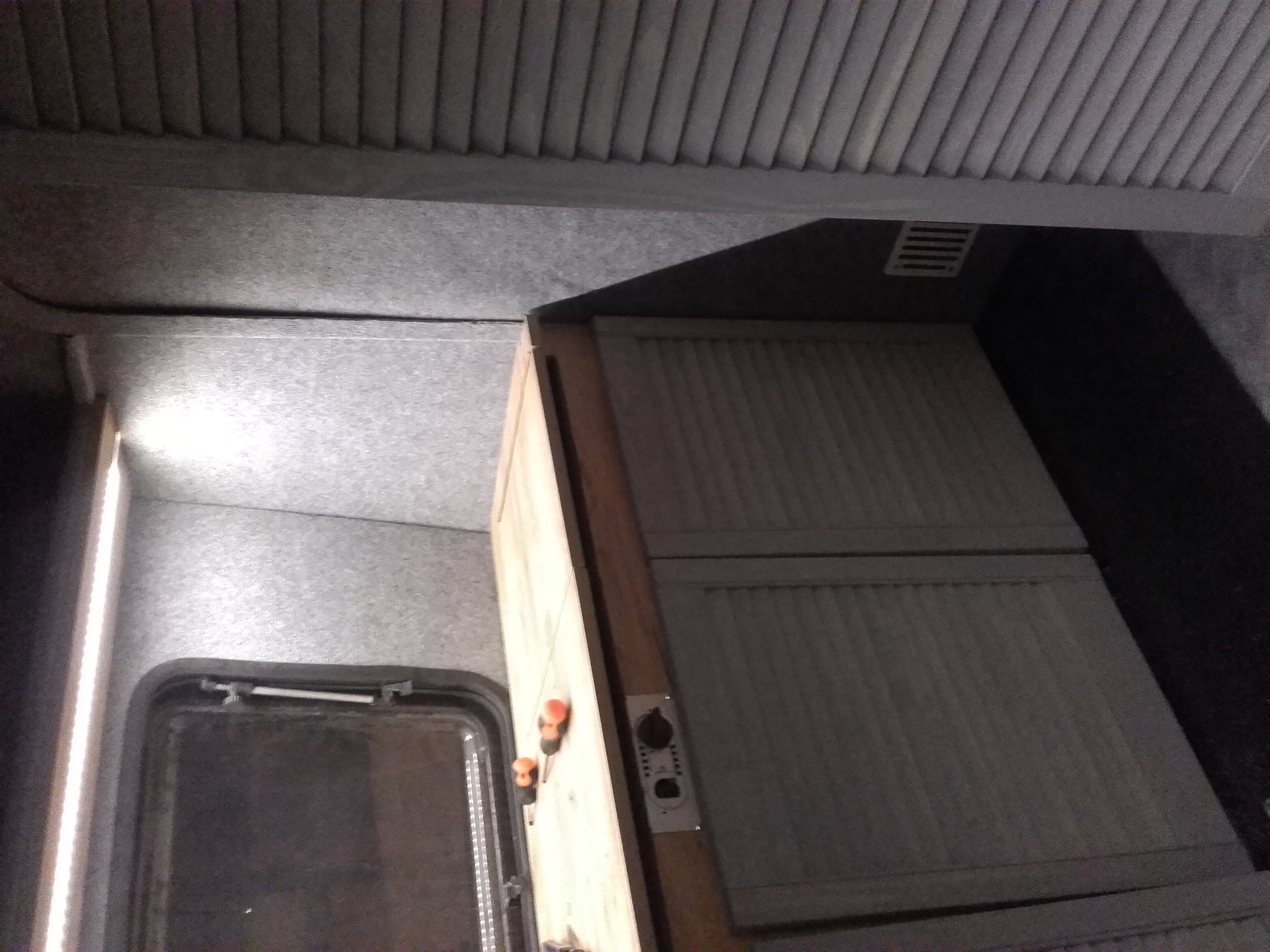

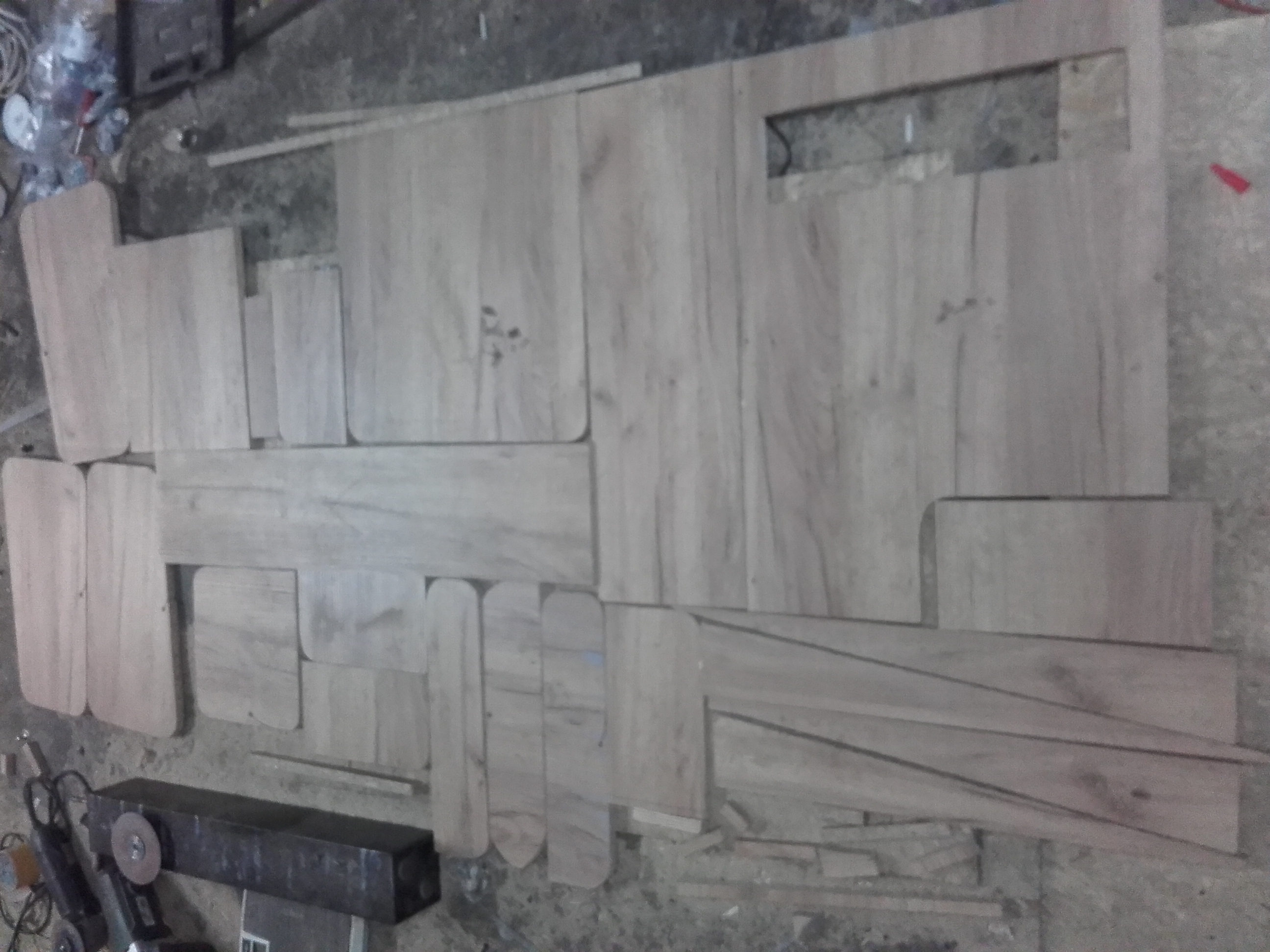

Przez ostatnie dni walka z usuwaniem skutków halnego a kolejne dwa dni kidania sniegu więc w cepce niewiele się wydarzylo. Z doskoku skończyłem elektryke i zrobiłem wszystkie przymiarki carvera. Zostało dokończyć szafkę i poskładać to do kupy. Czekam co wyniknie z tą termopara...Tapicer zlecony więc materace powinny być do końca miesiąca. Pozostaje temat okien. Rolety, żaluzje czy tradycyjnie zaslonki - sam niewiem. To jednak na razie najmniejszy problem. Pierwsze czeka mnie wizyta na wadze...zobaczymy czy nie będzie trzeba jeszcze walczyć z masą. Z tego prawie półtora płyty sporo wylecialo część odpadu została na stolarni a poniżej to co wyszło przy montażu.Awaryjnie mogą polecieć półki z szafy na rzecz wykonywanych z tworzywa i część konstrukcji szafek kuchennych co wizualnie ich nie zmieni.

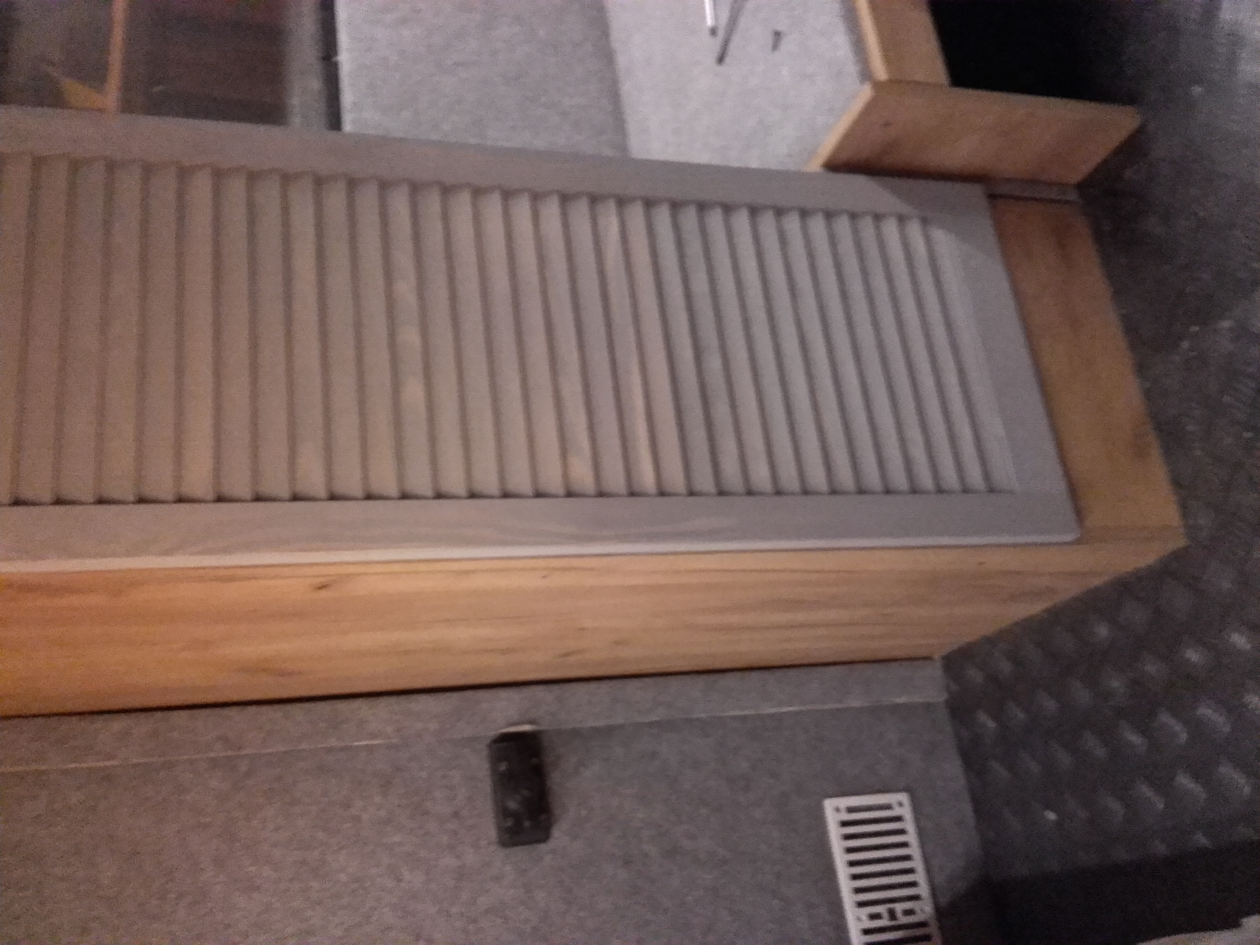

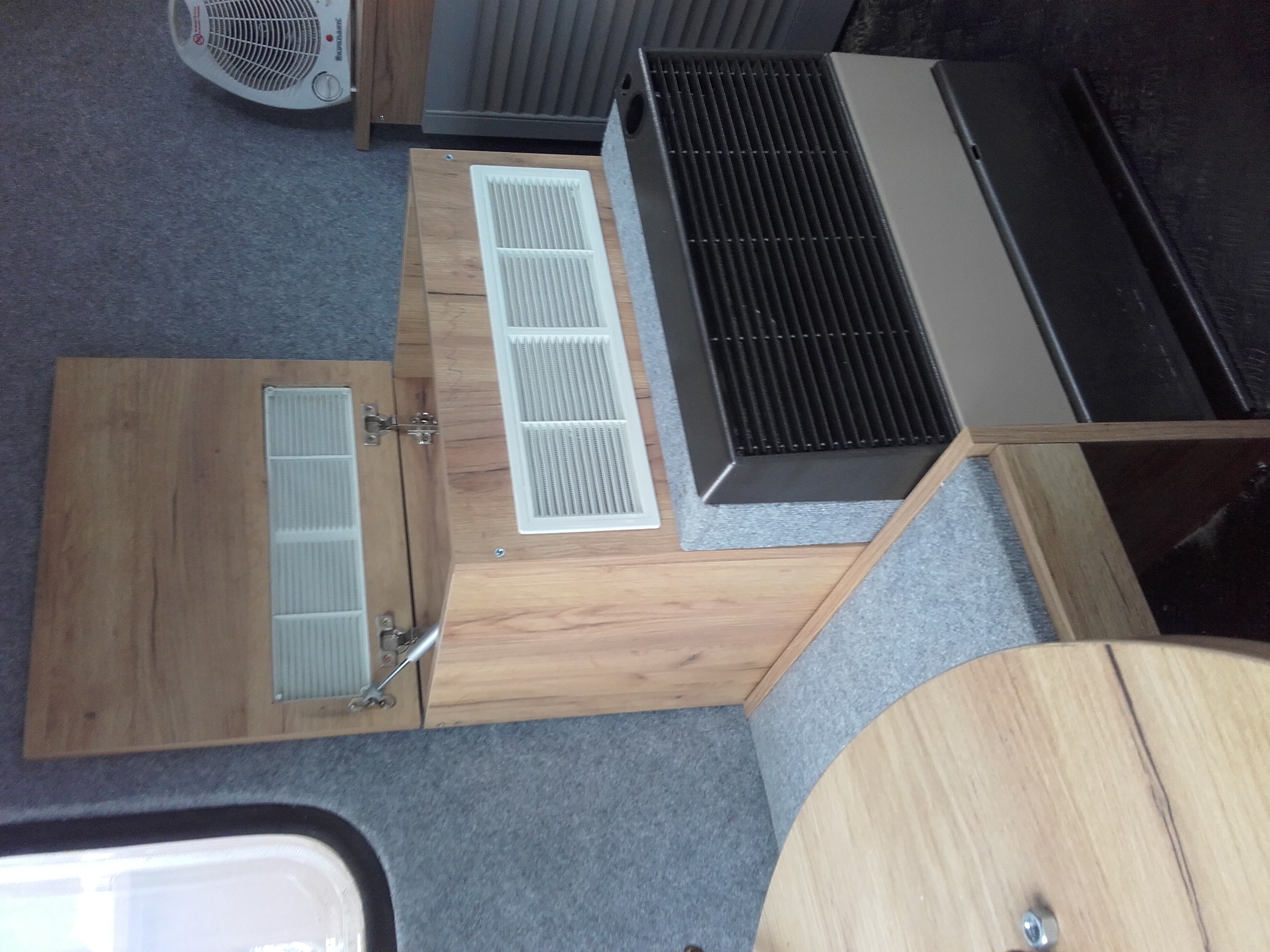

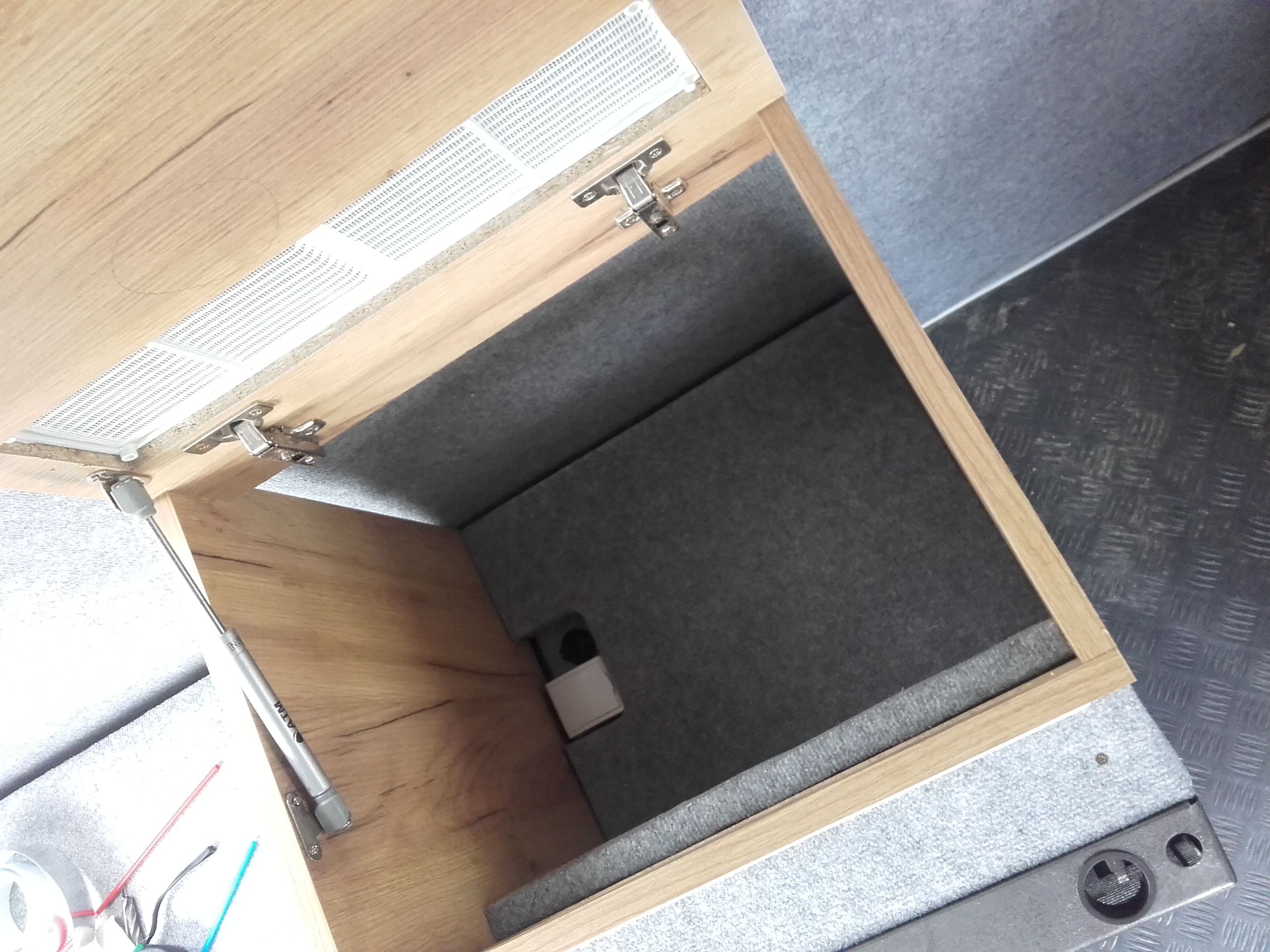

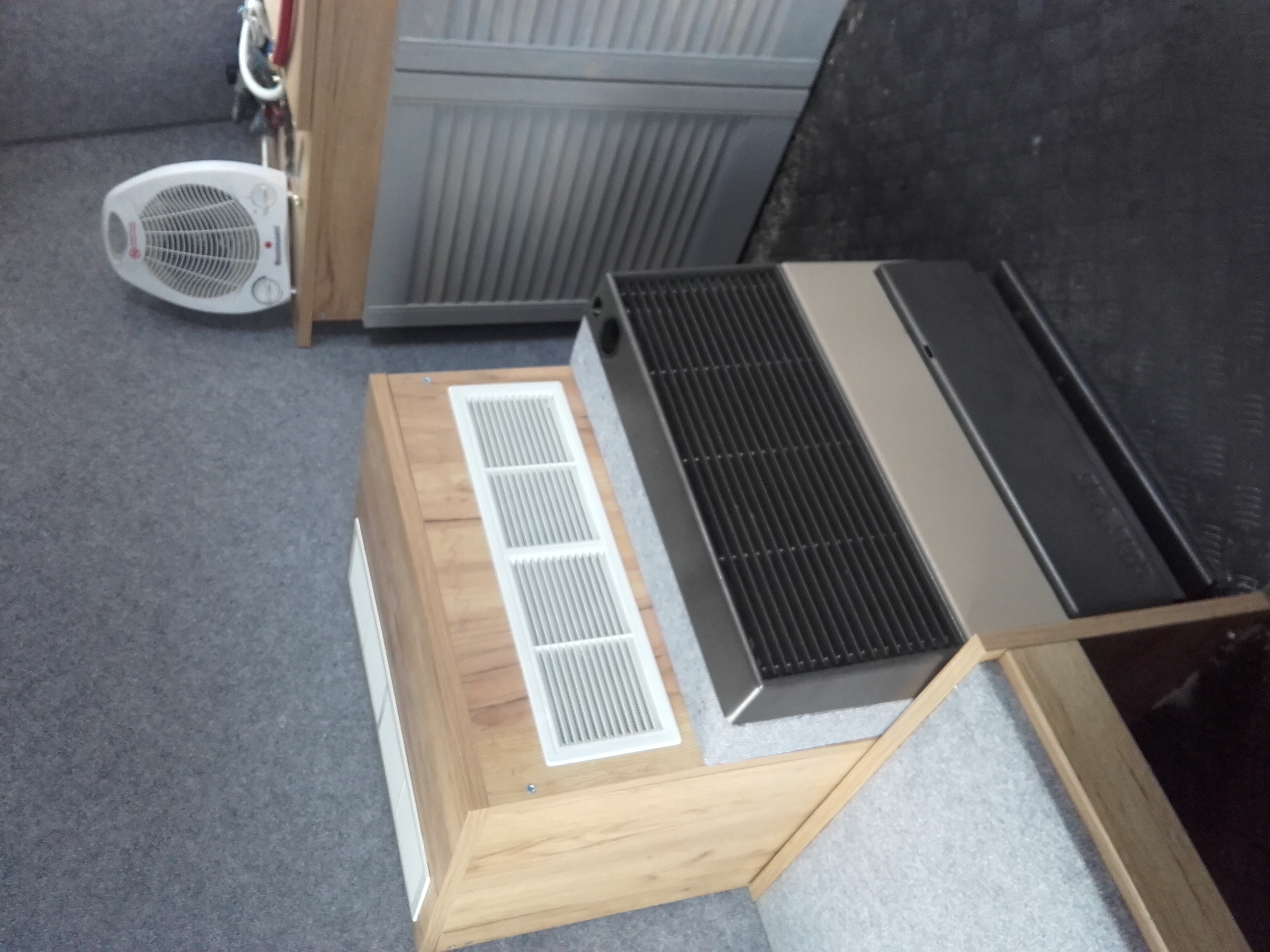

Lecimy ku końcowi remontu. Na lewym nadkolu szafka w ktorej bedzie lodowka przenosna w czasie kiedy nie bedziemy uzywac piecyka a przy niskich temp. wyrzucamy ja przed przyczepe. Na szafce zabudowany carver. Między szafkami akurat miejsce na stawianie kibelka (na szczęście jestem szczupły) instalacja czeka jeszcze na reduktory. Zeszło na decyzję o małych butlach które będę sam napelnial z 11tki. Jeśli uda się upchac to w szafce jeszcze zamontuje wentylator do piecyka. Zastanawial sie ktos nad montazem elektrozaworow do gazu zeby nie latac na zewnatrz przyczepy? I zeby to sprzezyc z czujnikiem gazu/czadu aby w razie czego odcinal dopływ?

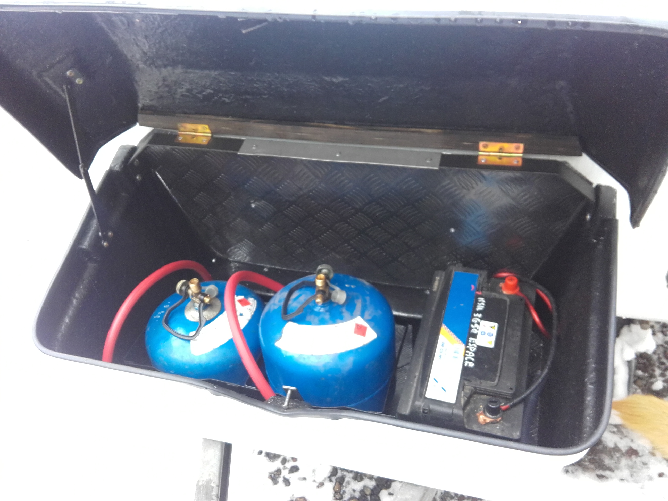

Jeszcze zdjęcia.

Ten aku Malo profesjonalnie podłączony z tego co widzę na zdjęciu.
