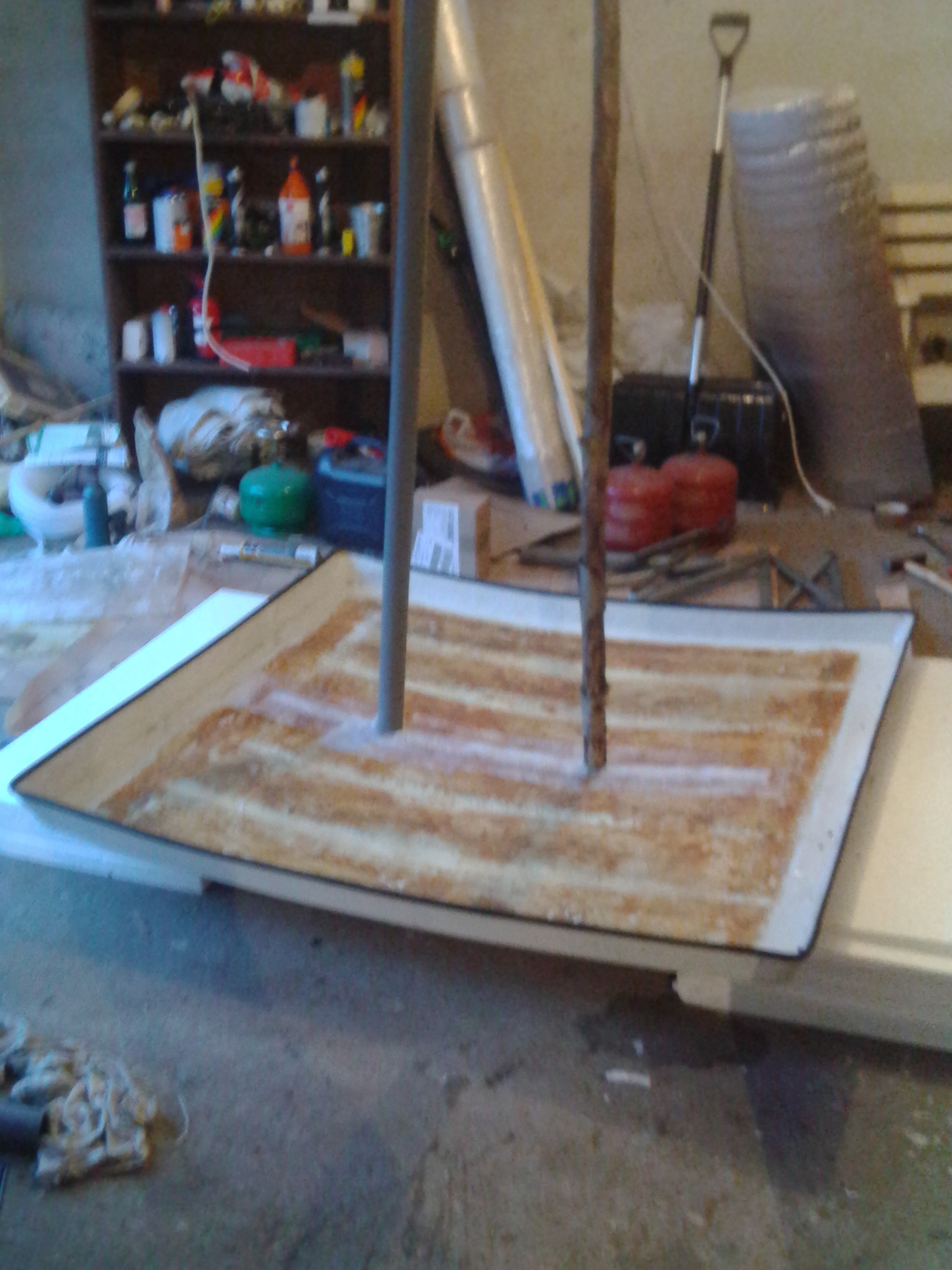

Korzystając z pięknej pogody stwierdziłem, że dzisiaj będę się bawic żywicą i matą :)
Na pierwszy rzut poszło zalaminowanie śrubek pod listwami.
Następnie rozmontowałem dach, który u mnie jest wklęsły bo leżały na nim graty w garażu. Wykręciłem wszystkie śrubki uchwyty itd, napiąłem go, i wlaminowałem wzdłuż dachu płaskownik aluminiowy, żeby ładnie wypychał dach. I czekam czekam czekam... a żywica nie twardnieje :/ Po 3 godzinach decyzja - laminuję na nowo - usunięcie maty szklanej, połozonej żywicy i ponowne laminowanie. Dałem tym razem więcej utwardzacza, i mam nadzieję że to pomoże (aczkolwiek poprzednio wydawało mi się, że tez powinno stwardnieć bo odmierzałem taką kuchenną łyżczeką która ma konkretną pojemność). Zobaczymy co z tego wyjdzie, musi się udać bo przyczepka bez dachu nie może stać całą noc :)
W międzyczasie oczyściłem podnośniki dachu, popsikałem wd40 i posmarowałem smarem, żeby można było łatwo podnosić i zamykać dach i żeby uniknąć ponownego obcięcia opuszka palca przy siłowaniu się z podnosnikiem :)
Jutro w planach wyklejenie podnoszonego dachu izolacją i wykładziną - w ramach ćwiczeń i przygotowania do wyklejania całości :)

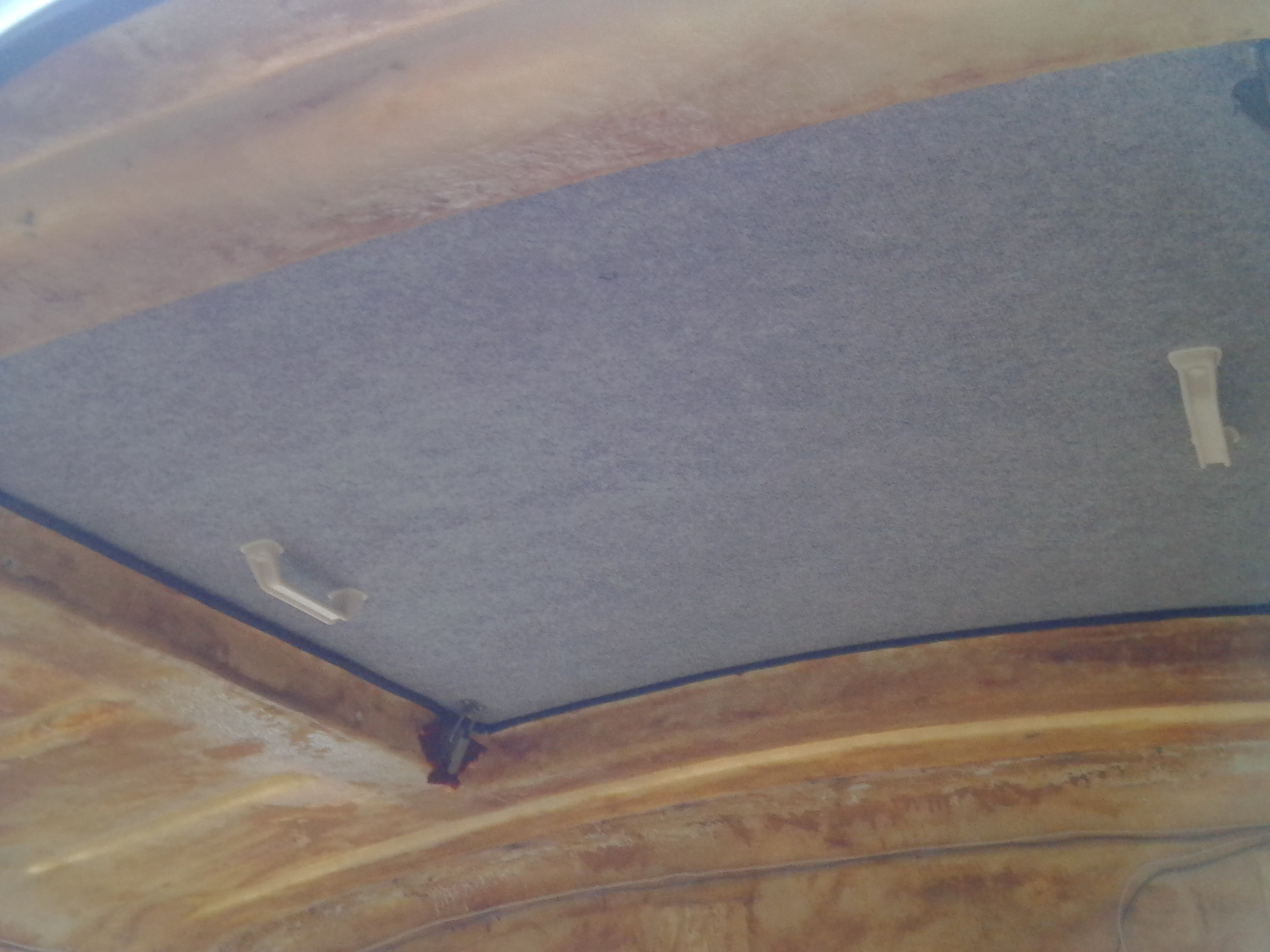

No Panowie i Panie, nie pochwalę się może jakimiś spektakularnymi sukcesami, ale dziś mam dobry humor, bo powolutku coś tam zaczyna wyglądać :)
Postautor: TomekN126N » niedziela, 3 kwie 2016, 20:35
stachu_gda » N, 3 kwi 2016, 20:00
I o to chodzi, każda "wkręcona śrubka" przybliża nas do końca pracy :thumbup:
Daszek pięknie wyklejony i zmontowany :wink:

Postautor: stachu_gda » niedziela, 3 kwie 2016, 20:49
TomekN126N pisze:
Poko co tylko zatrzasniety, mechanizm bedzie zamontowany jak "kołnierz" się wyklei.
Ale fakt teraz już każda śrubka widać że przybliża koniec :)

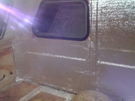

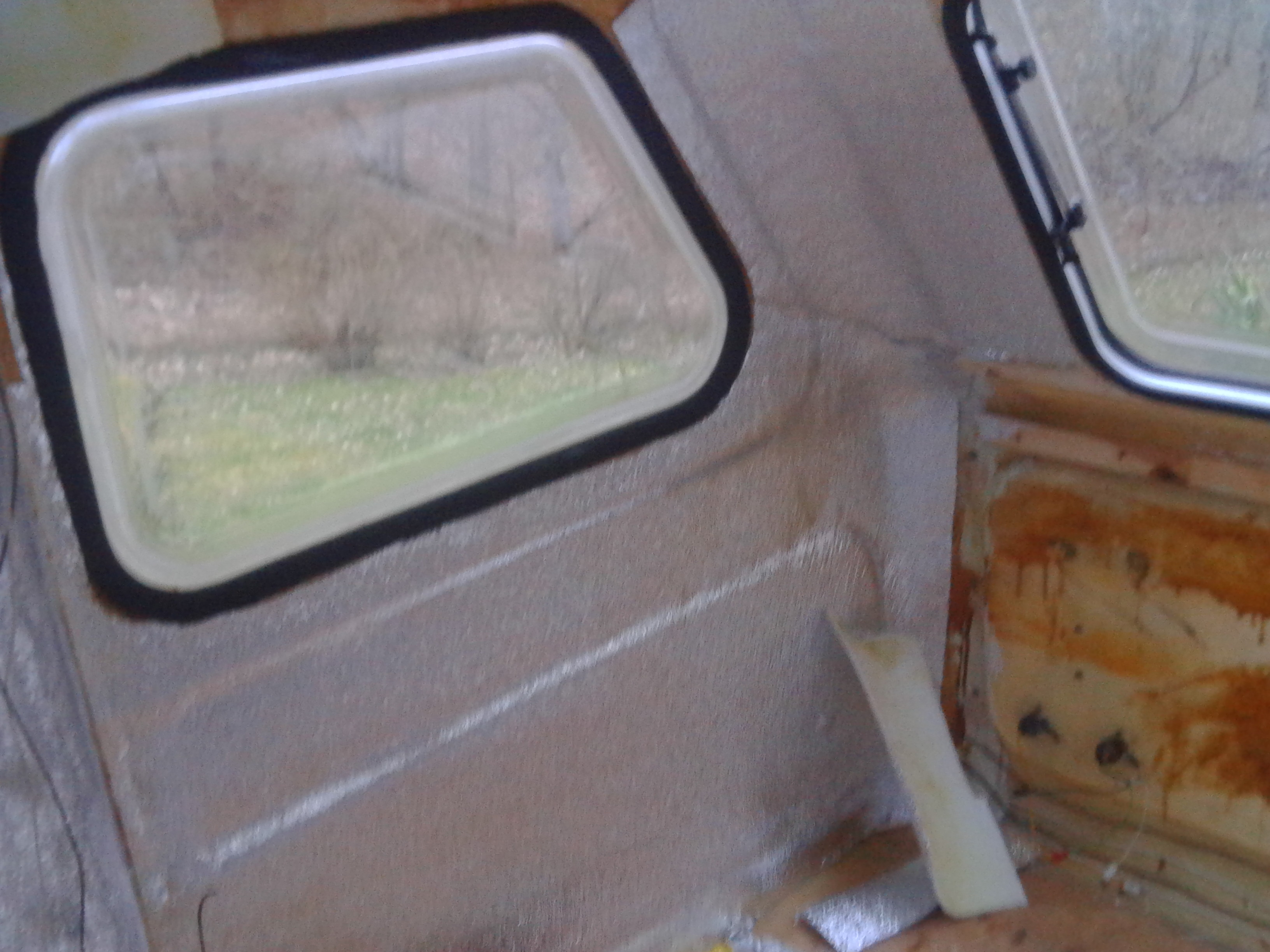

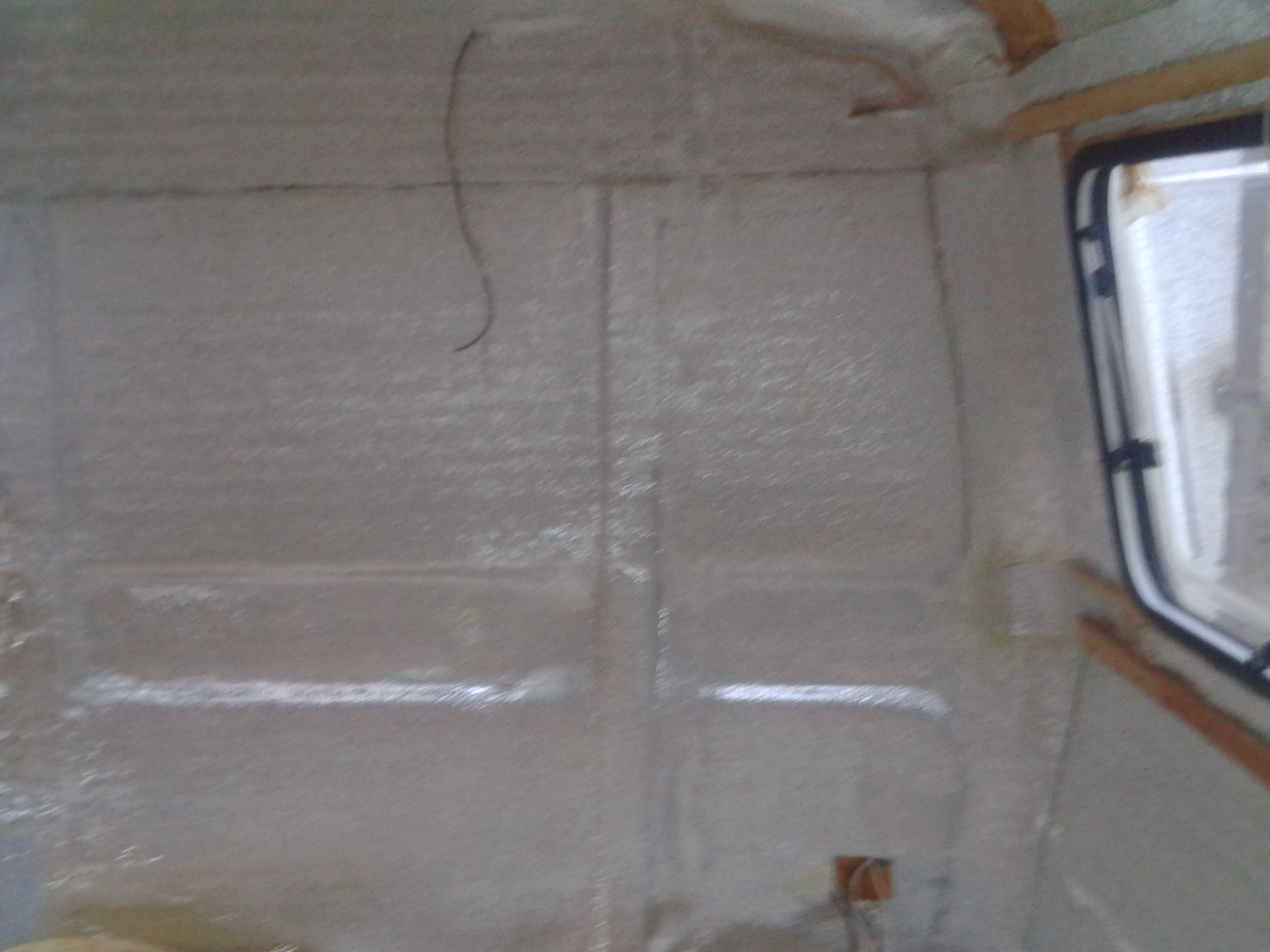

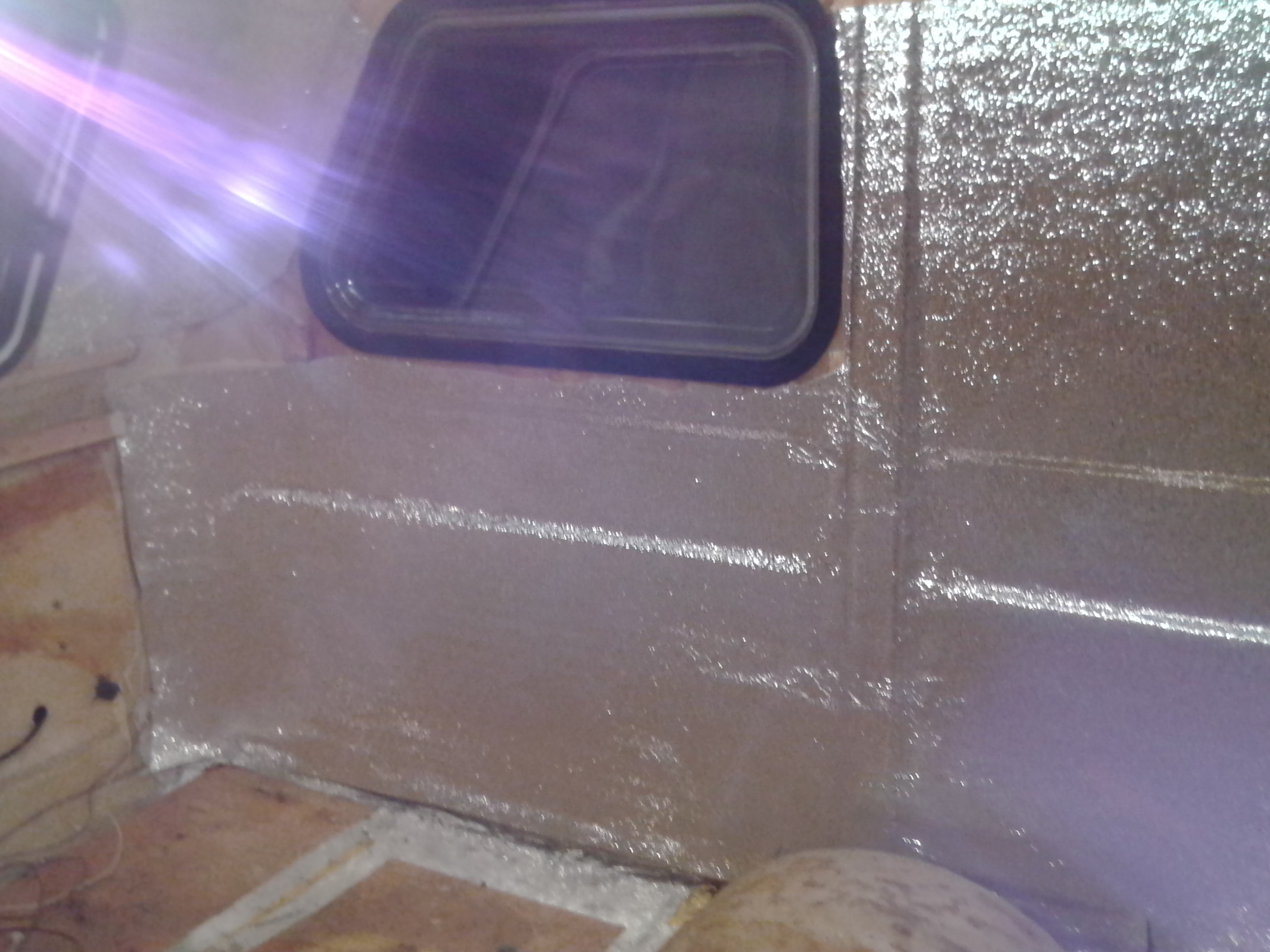

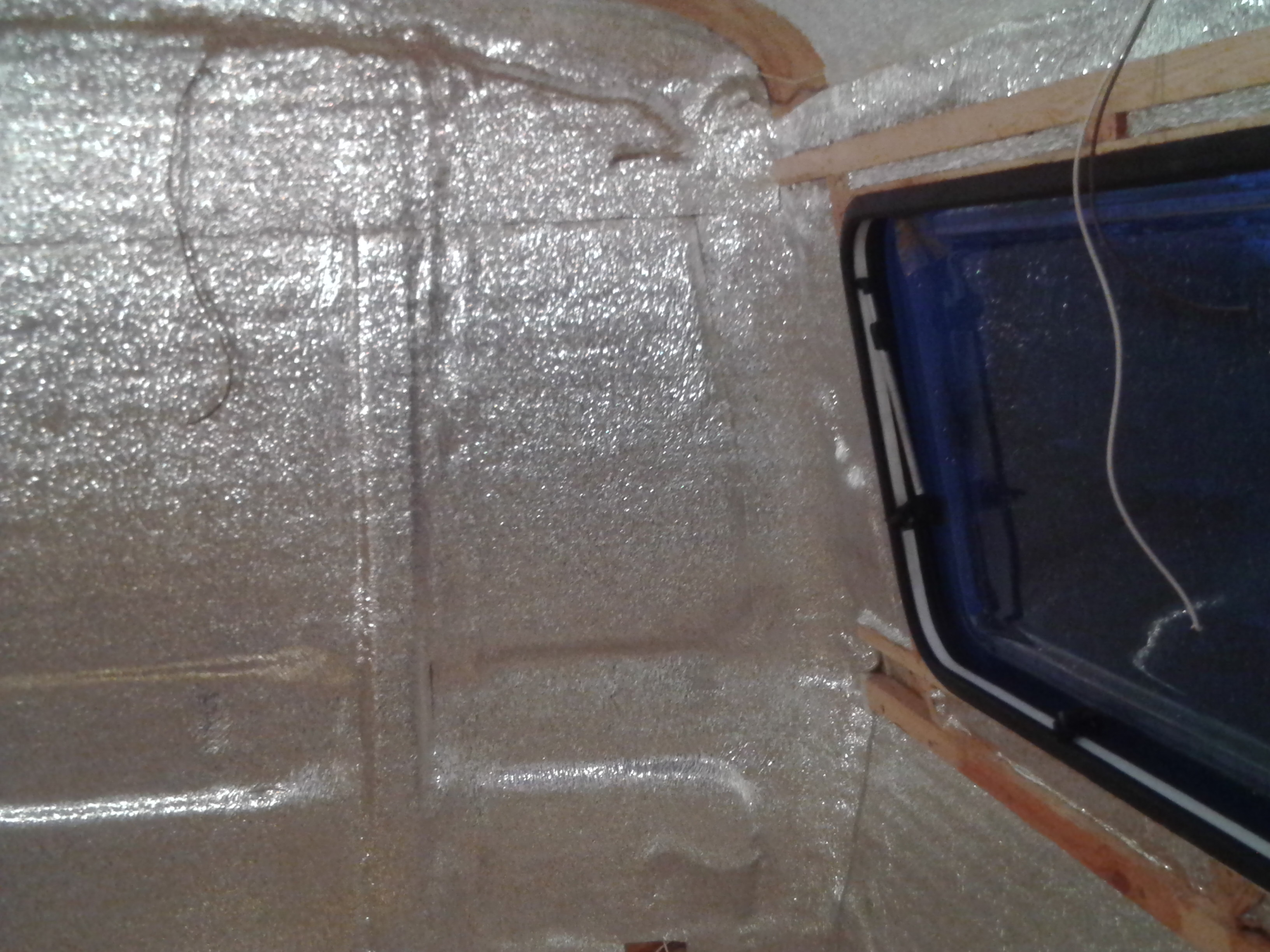

Postautor: stachu_gda » sobota, 9 kwie 2016, 20:20
No, na dzisiaj koniec klejenia :)

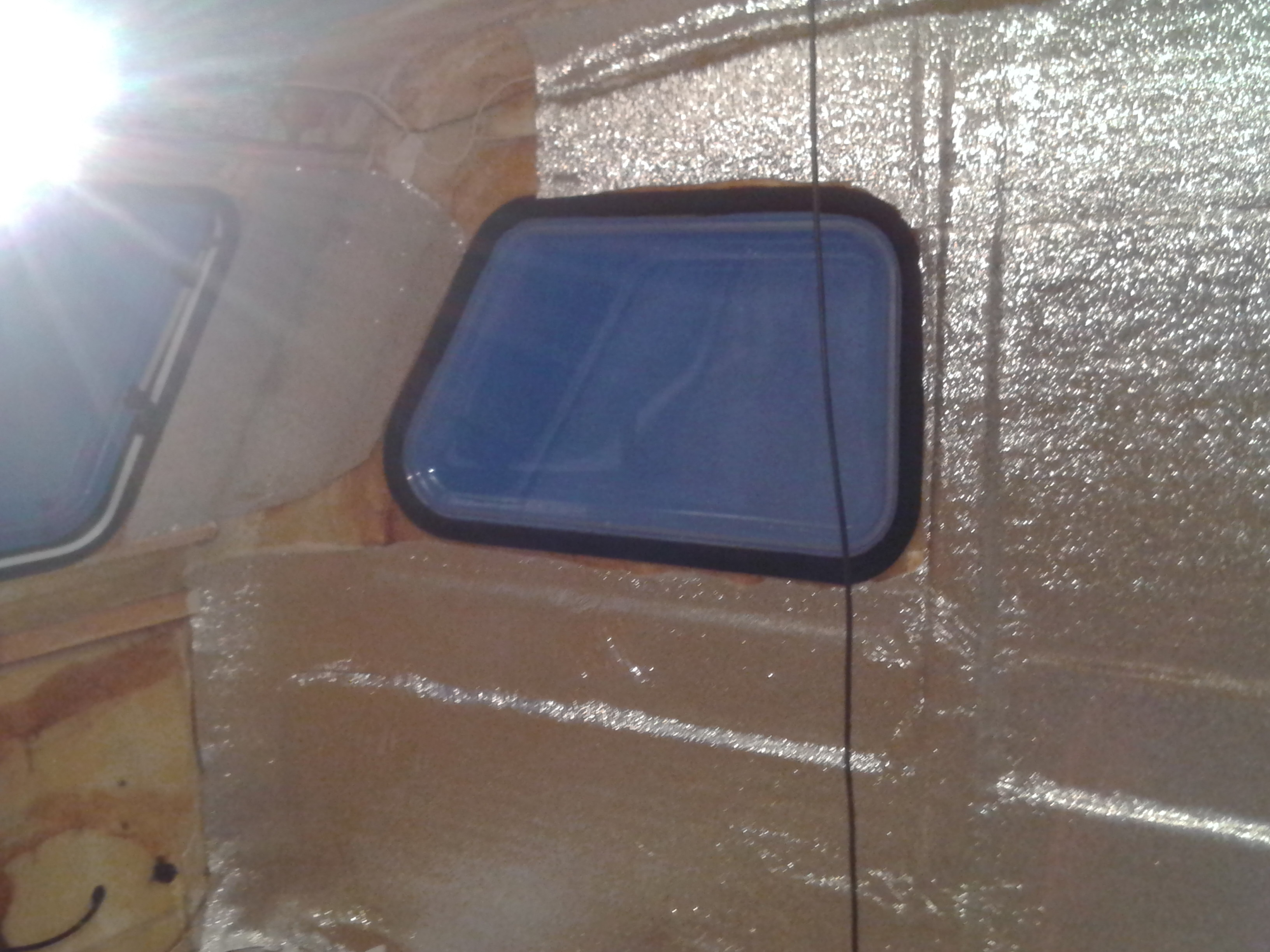

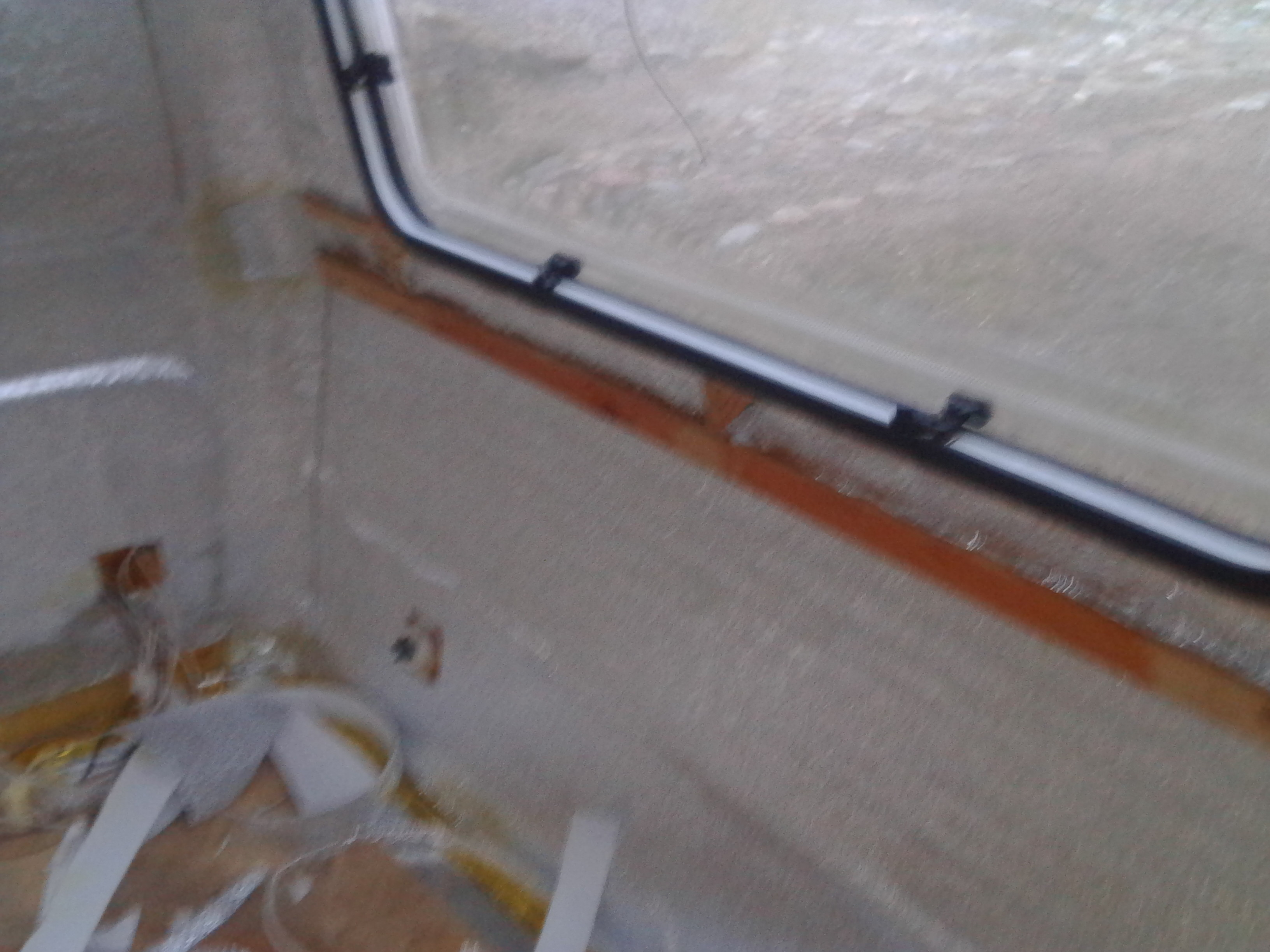

Plan był taki, żeby do jutra zamknąć temat izolacji, ale patrząc ile jeszcze zostało i biorąc pod uwagę kiepską prognozę pogodyna jutro, muszę się liczyc z obsuwą kilkudniową.
Złączam parę fotek mojej przyczepki, która w środku zaczyna wyglądać jak statek kosmiczny.
Coraz bardziej obawiam się wyklejania remontówką. przy izolacji jest masa rzeźbienia (wyrównanie poziomu listew przyokiennych i izolacji, przetłoczenia, szpary itp.), przy wykładzinie nie będzie na to miejsca, trzeba będzie od razu porządnie, równo i docelowo...
Póki co, poza obszarami przy oknach kładłem po jednej warstwie pianki (5mm), ale widzę już że zostanie mi sporo materiału więc pewnie zajmę się wyrównaniem przetłoczeń w ścianach, czego początkowo nie planowałem.
