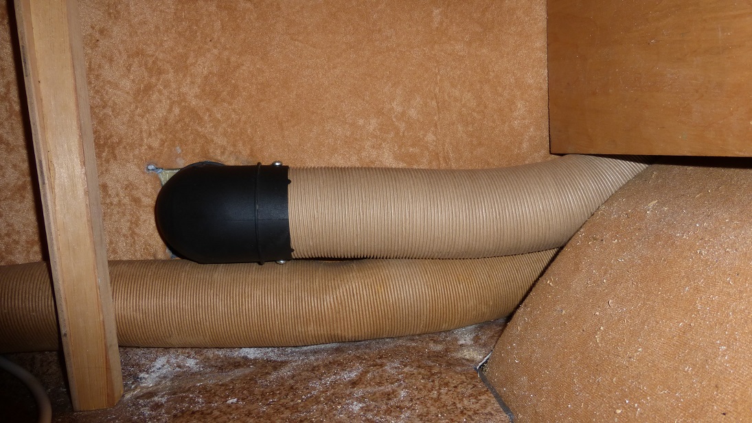

Panowie, czy ktoś może mi wytłumaczy jedną rzecz.

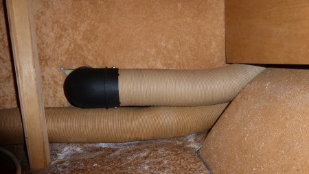

Dlaczego te przewody powietrza od Trumy nie są nijak zaizolowane? Przecież przez te cienkie, kartonowe - i na dodatek jeszcze karbowane - ścianki ciepło ucieka na maxa.

Drednot pisze:Panowie, czy ktoś może mi wytłumaczy jedną rzecz.
...i ogrzewa wnętrze bakisty :-)
Re: Ja i sto trzydzieści dwa:)
Postautor: Fiacior75 » wtorek, 28 lis 2017, 06:26
One od środka są wyłożone cienką folią alu a poza tym trochę ciepła mają oddawać w bakistach u mnie w niektórych miejscach są dodatkowo podziurkowane. W poprzedniej przyczepie nie miałem Trumaventa i w bakistach robiły się krople wody na ściankach jak miałem odpalony piec, a na dworze była minusowa temperatura.

Drednot pisze:Przecież przez te cienkie, kartonowe - i na dodatek jeszcze karbowane - ścianki ciepło ucieka na maxa.
Tak jak chłopaki napisali, rury mają nie tylko doprowadzić nawiew do wylotów ale też nagrzewać wnętrze bakist żeby zapobiegać skraplaniu się wilgoci. Jeśli chodzi o straty ciepła to bez obaw, na wylotach i tak jest gorące powietrze.

RAFALSKI pisze: Drednot pisze:
Dzięki chłopaki za wyjaśnienie. To u mnie coś nie bangla bo na końcówce przy drzwiach (piecyk + Tvent są po przeciwnej stronie) jest ledwo ciepłe to powietrze.

Drednot masz rury na obu wyjściach z venta? Może musisz skalibrować aby w krótszą rurę szło mniej powietrza bo zapewne długość jednej i drugiej rury masz niesymetryczne, jak i liczba otworów wywiewów niekoniecznie ta sama.

Drednot pisze:To u mnie coś nie bangla bo na końcówce przy drzwiach (piecyk + Tvent są po przeciwnej stronie) jest ledwo ciepłe to powietrze.
stachu_gda pisze:Może musisz skalibrować aby w krótszą rurę szło mniej powietrza bo zapewne długość jednej i drugiej rury masz niesymetryczne, jak i liczba otworów wywiewów niekoniecznie ta sama.
Może być jak Stachu pisze. Drednot, przy tych dwóch gardzielach, wyjściach z wentylatora masz możliwość regulacji ich wydajności względem siebie. Taka klapa którą ustawiasz w zależności od konfiguracji rur w przyczepie, rozprowadzenia instalacji. Zerknij za piec jak to jest ustawione.

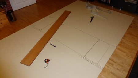

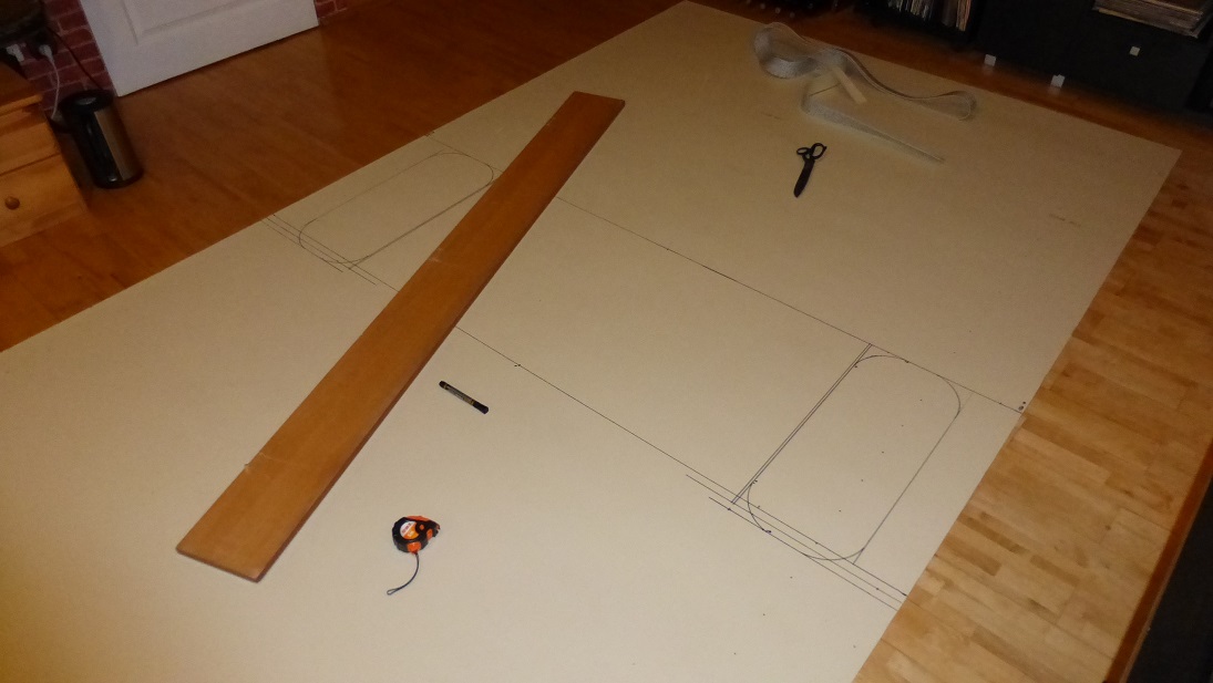

W sobotę pisałem:
RAFALSKI pisze:Właśnie zbieram się do kupy po wczorajszej bibie i będę jechał po wykładzinę na podłogę. Zobaczymy czy w Komforcie będzie coś ciekawego, jadę z żoną więc może być wojna :twisted: :lol:

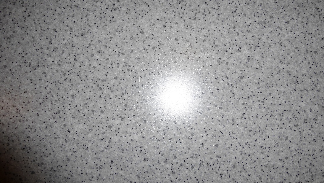

A więc temat wykładziny zakończony, choć dopiero wczoraj. W sobotę okazało się, że w Komforcie nie mają nic co by nas zainteresowało, może poza wykładziną za prawie pięć dych z metra ale to już ponad nasze siły. W grę wchodziły jedynie wykładziny z warstwą ścieralną 0,5mm, z cieńszą nie brałem pod uwagę. Wiadomo, w budzie łazi się w butach, sporo piachu wnosi się z zewnątrz a to skutecznie ściera powierzchnię. Chciałem też melanż a nie imitacje drewna czy płytek a więc wybór od początku był zawężony.
W Castoramie upatrzyliśmy sobie wzór, wszystko pięknie, cena spoko ale okazało się, że jej nie ma i już nie będzie. W końcu dopiero w poniedziałek się udało i kupiliśmy wykładzinę, dwa metry z rolki o szerokości 4m. O, taki wzór:

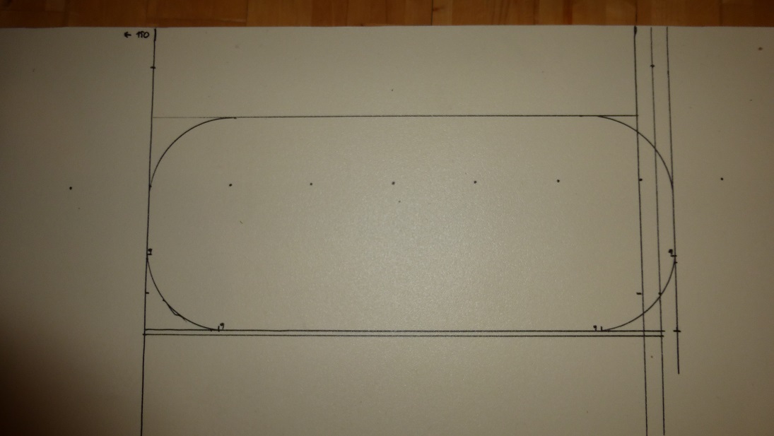

Potem dokładne wymiarowanie i rysowanie na spodzie:

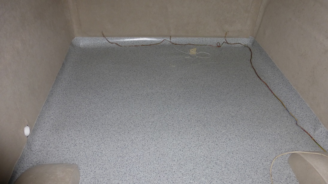

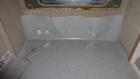

Montaż...

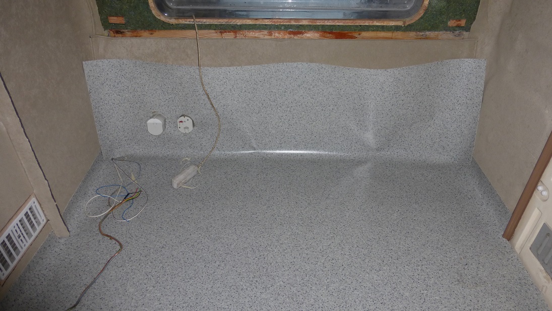

I efekt końcowy. Chciałem żeby wykładzina zachodziła za nadkola. Bez przecięcia za nadkolem nie chciała się wykładać bo tam jest trochę wyżej.
Przy tylnej ścianie nie wywijałem do góry bo w bakistach jest to niepotrzebne a pomiędzy nimi przestrzeń będzie zabudowana więc nie pobrudzi się tapicerki buciorami.
Do tej oryginalnej dechy łączącej tylne bakisty, do której dokłada się na noc stół, dołożę pionową ściankę i powstanie mała środkowa bakista. Ze względu na rozłożenie mas planuję umieścić tam akumulator i elektryczne pierdoły, żeby zrównoważyć ciężki dyszel i lodówkę która znajdzie się przed osią. Ale o tym będę myślał jak przyjdzie czas na montaż mebli.
Od frontu zostawiłem duży zapas zachodzący na ścianę:

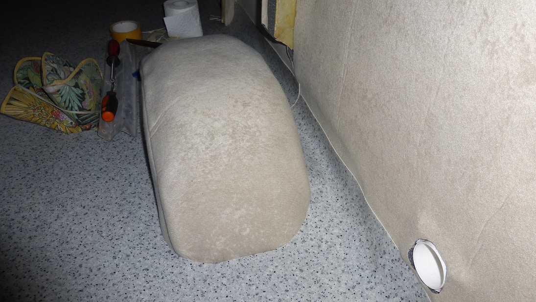

Jak na miejsce wjadą przednie bakisty to obetnę nadmiar niemal do ich górnego poziomu. Dzięki temu tapicerka między bakistami nie będzie się tytłać czy łapać wilgoć od obuwia. Tego nie przewidziałem w eNce i jakiś czas temu poprawiałem dokładając pasy wykładziny.
Na razie nie wiadomo ile przyciąć bo bakisty będą prawdopodobnie budowane od zera. Chodzi o to żeby w jednej z nich na stałe rezydował kibel a fabryczne są za niskie.
CDN ;)
