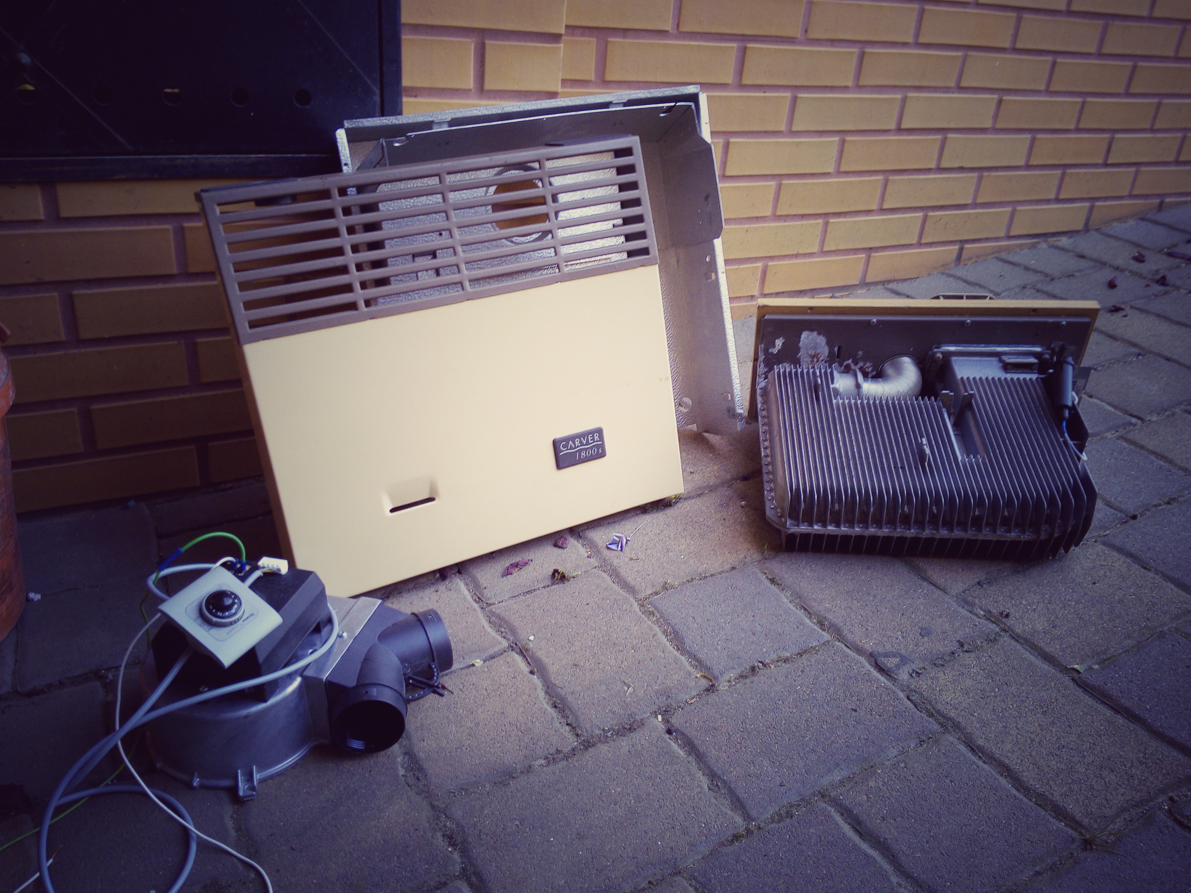

Dzisiejszy zakup - 200km w jedną stronę, ale warto było jechać :D
Re: N126e - jakoś to będzie! (v2.0)
Postautor: dzin1975 » niedziela, 21 maja 2017, 21:16
Jakiś naprawdę fajny stan.Ale pewnie pare zylionów kosztował.Ale może nie pisz ile,poco ma mnie głowa boleć

Za piec nie daliśmy żadnego majątku! Znacznie poniżej tego, ile powszechnie się uważa za cenę pieca z trumaventem. Kiedyś go podłączymy i sprawdzimy :)

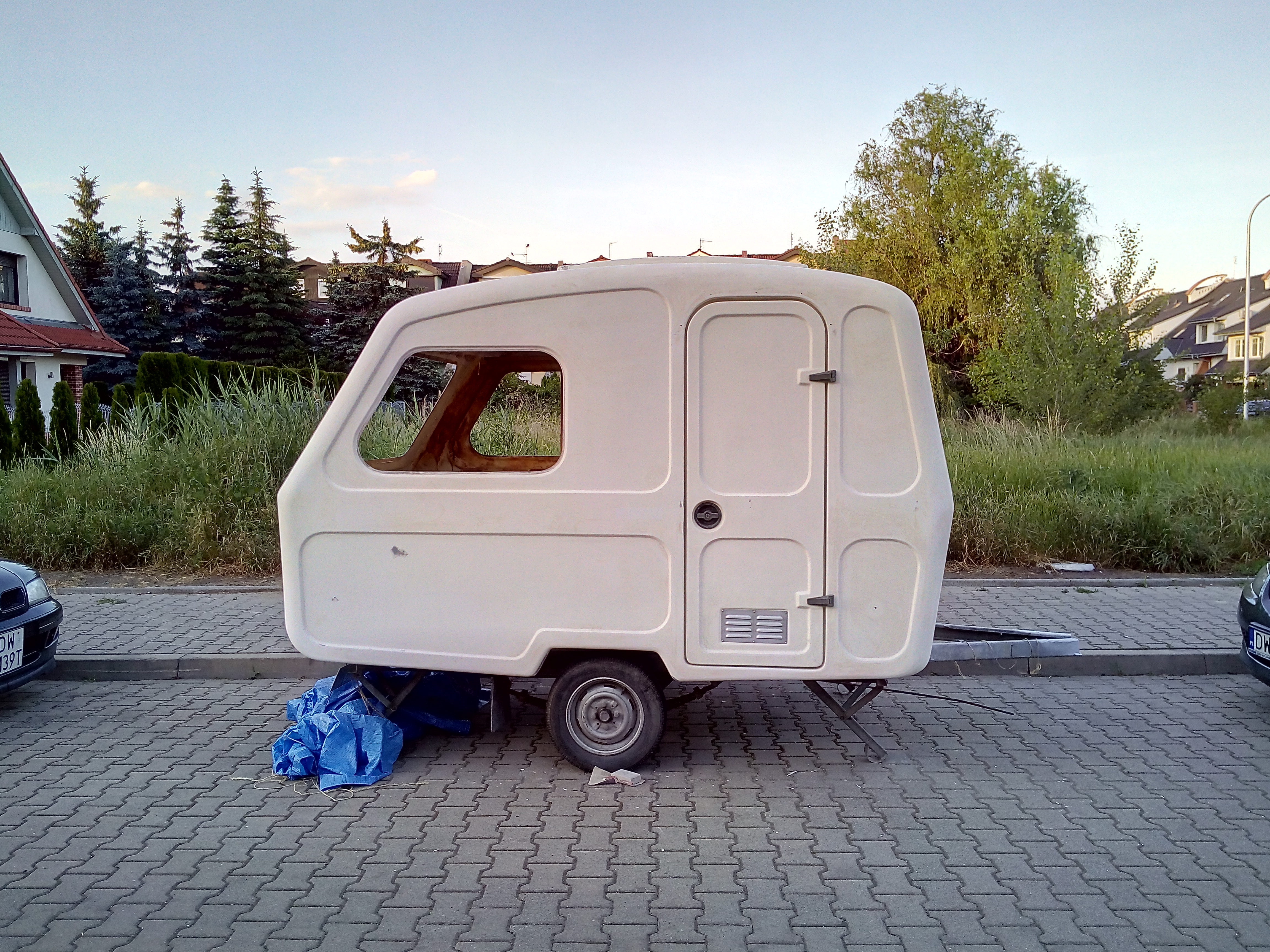

Przyczepa poszpachlowana i zmatowiona. Czekamy teraz na kilka słonecznych dni i ruszamy z malowaniem. :)

Spy photo w połowie prac i dajemy dwa kolory :D

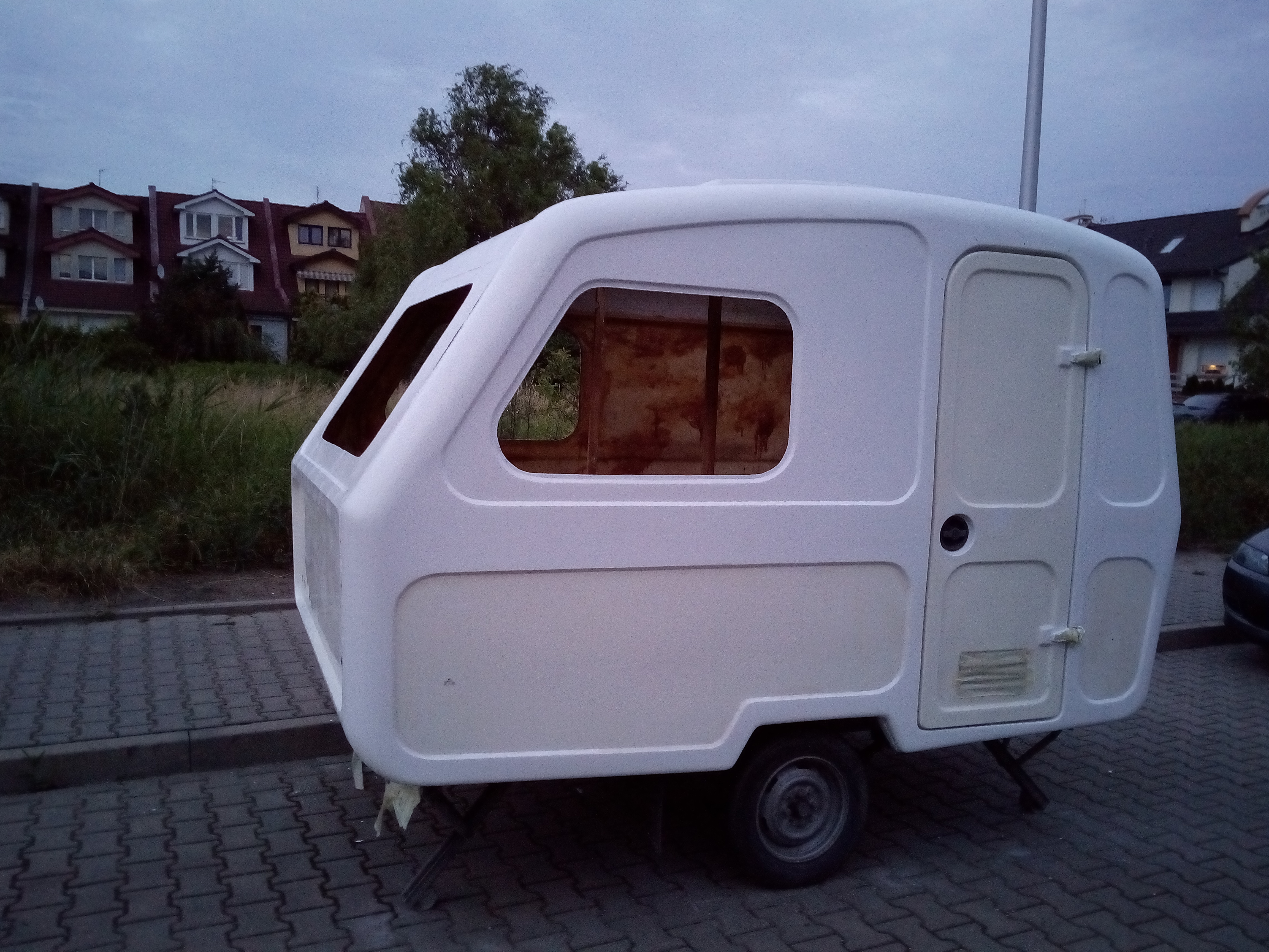

Etap malowania mamy już zakończony. Pozostało tylko delikatnie przepolerować i zaczynamy składać!
Przyczepa wreszcie zaczęła jakoś wyglądać :twisted:

Postautor: Zielony » piątek, 14 lip 2017, 15:47
Jeżeli jeszcze ktoś na fb nie widział, to i tu się pochwalimy :)

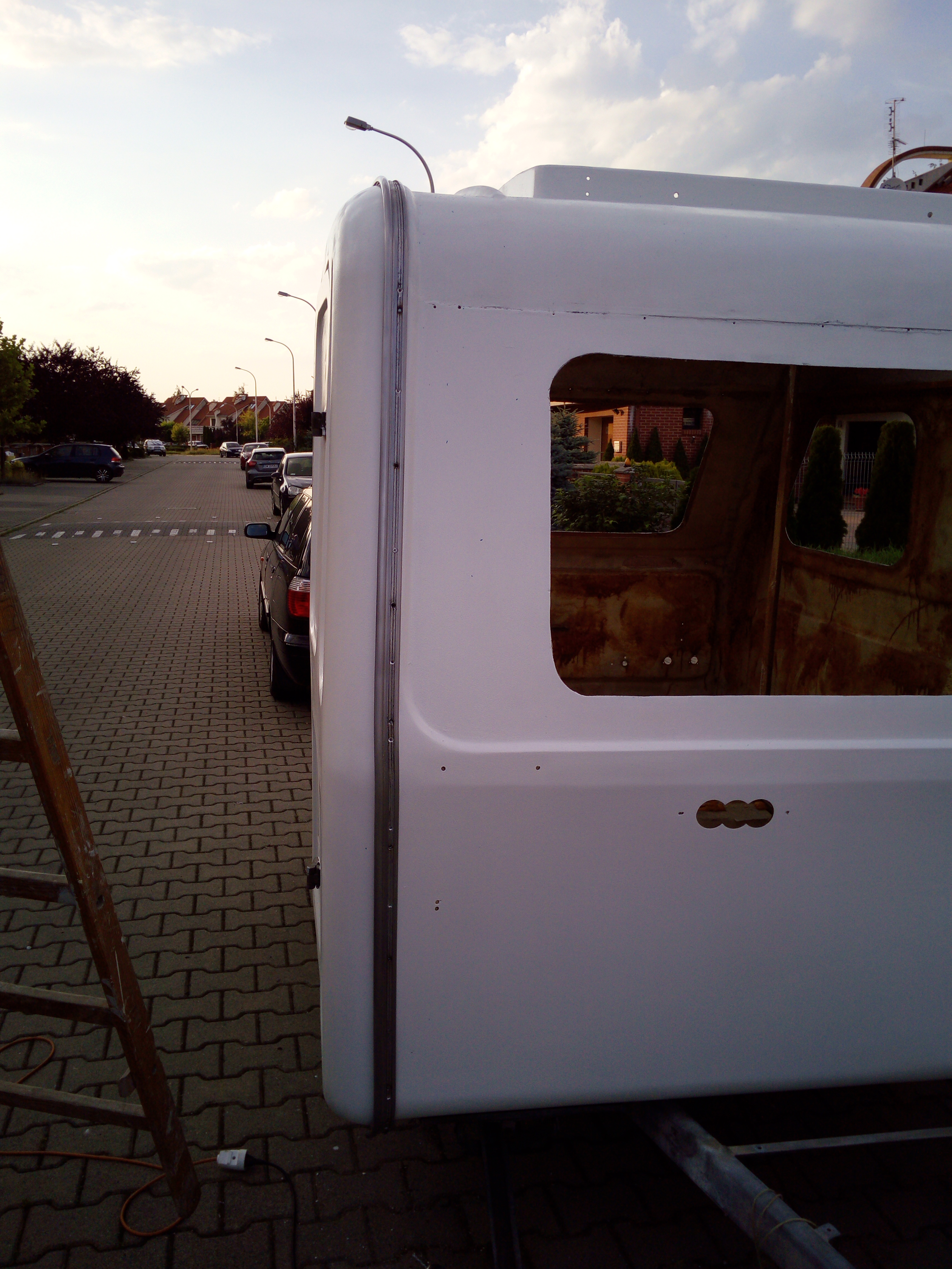

W najbliższych dniach składanie zewnętrzne - listwy aluminiowe, dach, okna i lampy. :)

Jeśli będziesz listwy kręcił na nowe otwory to żeby schować śruby w listwie wystarczy użyć większego wiertła. Jednym wiercisz a większym nawiercasz na łepek.

Listwy mamy już przygotowane od kilku dni. Pogoda tylko nie sprzyja na montaż...
Początkowy plan przewidywał rozwiercenie starych śrub do końca, ale jednak trzeba było to robić wtedy, kiedy przyczepa nie była jeszcze pomalowana - bez obaw o powierzchnię pomalowaną. Znacznie szybszym i łatwiejszym rozwiązaniem było porobienie nowych otworów w listwie. Wiertło "4" na śrubę i wiertło "8" na łepek (zgodnie z sugestią chyba stachu_gda).

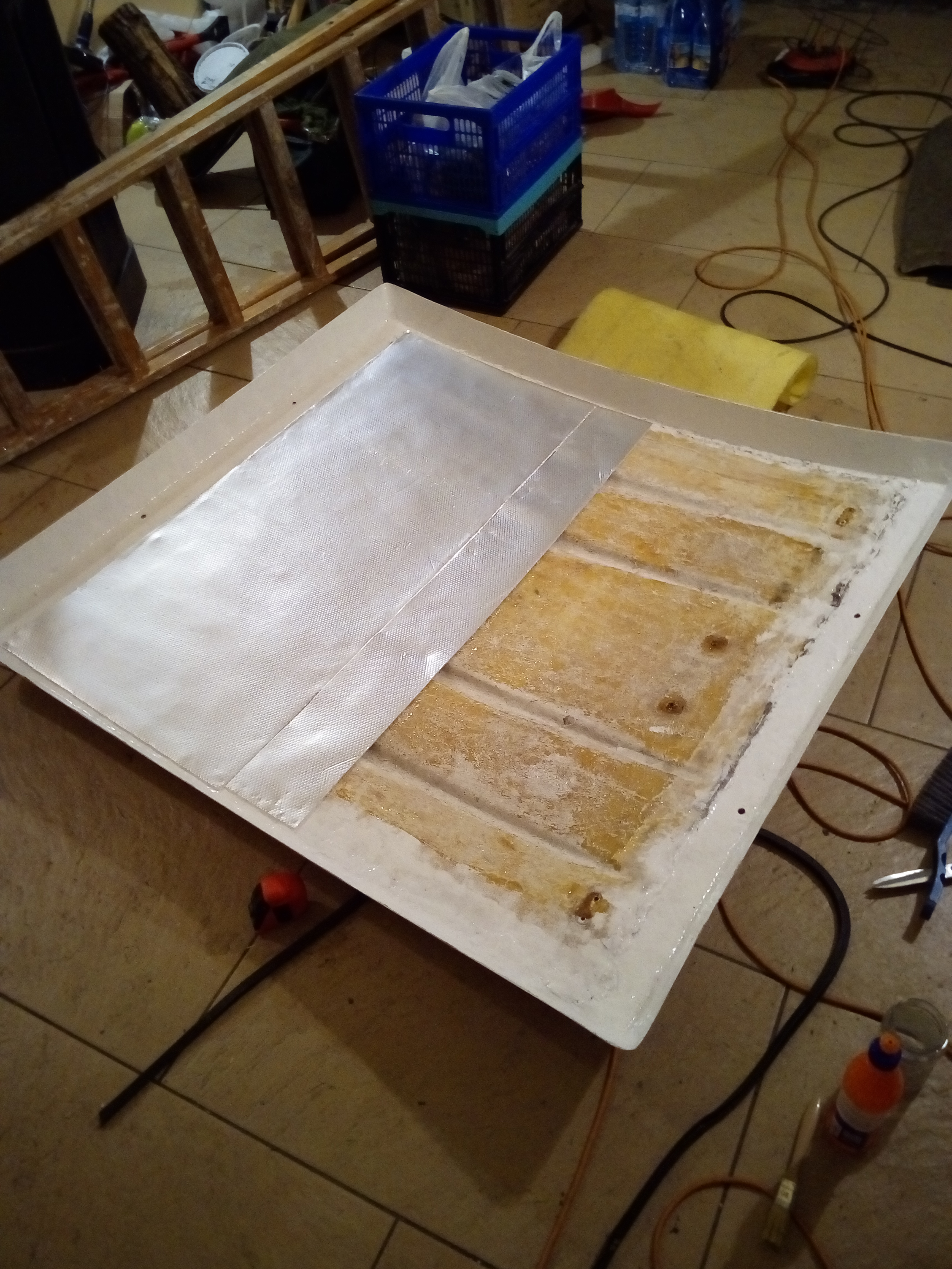

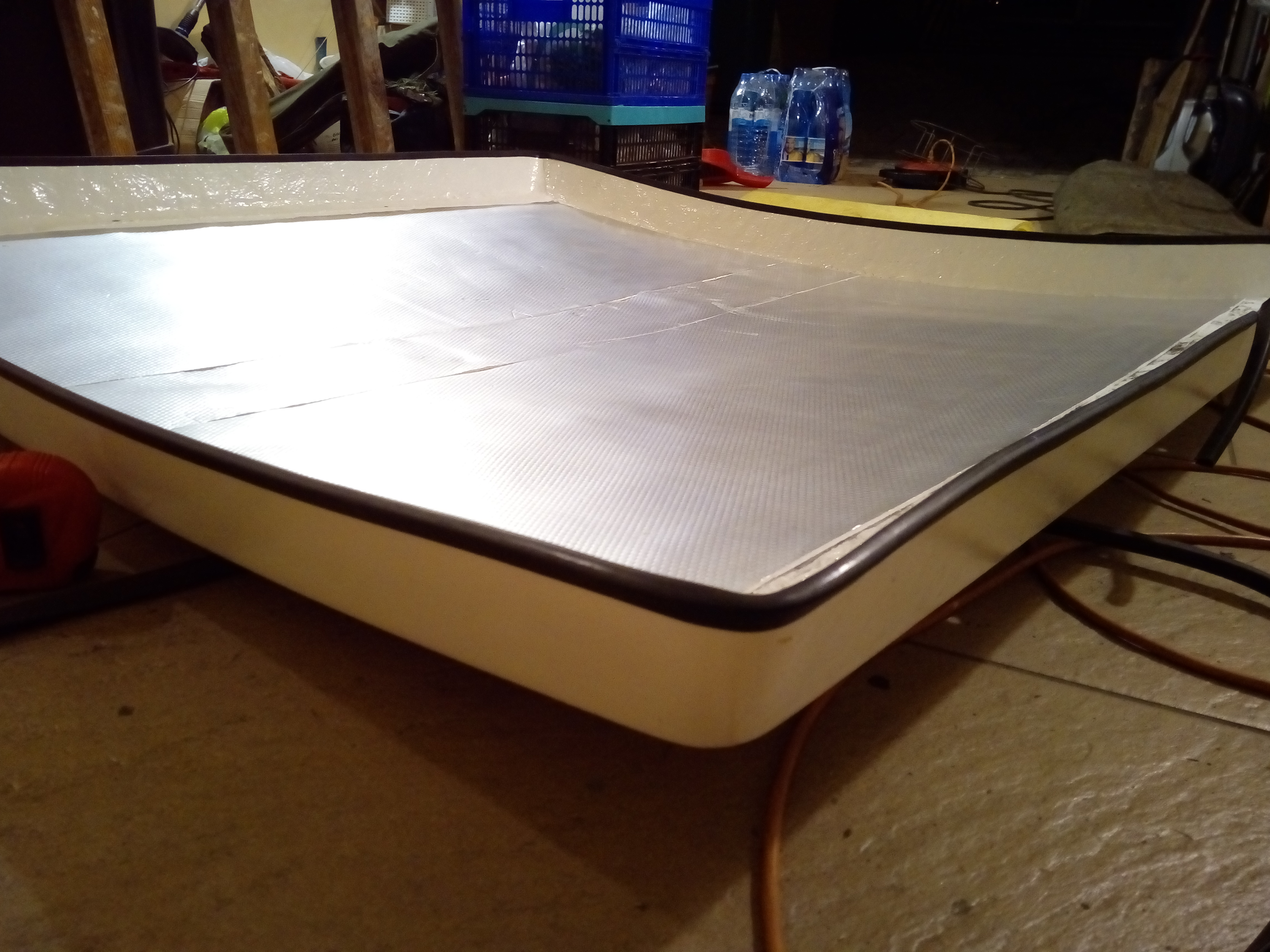

Postawiliśmy w końcu na ekran z OBI (dzięki Murano za namiar!) oraz polimerowy Dragon i Bonaterm AS do tego (paczka z klejem zwiedziła pół Polski przez błąd firmy kurierskiej...). Mamy nadzieję, że wszystko da radę :)
Postautor: Murano » poniedziałek, 17 lip 2017, 22:51
Prawda, że ten ekran już w dotyku porządny?
U mnie w zapiekance siedzi już trzeci rok pod tapicerką i widzę same plusy.
Teraz do remontu N132 tylko taki kupię bez zastanowienia.

Wczoraj zamontowaliśmy jedną z listw zewnętrznych. Dzisiaj wieczorem będziemy walczyć z drugą. Od razu przyczepa zaczęła lepiej wyglądać!

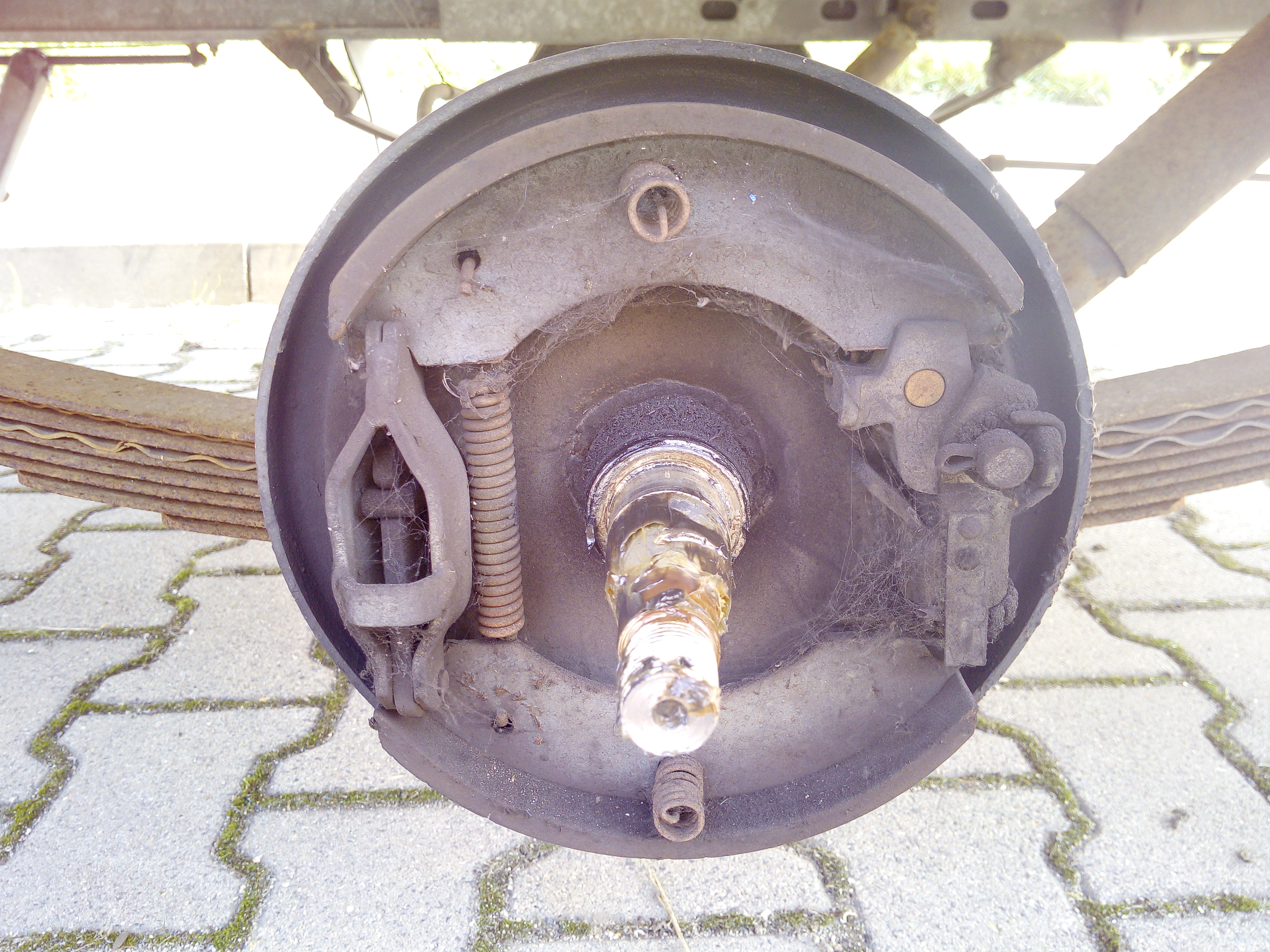

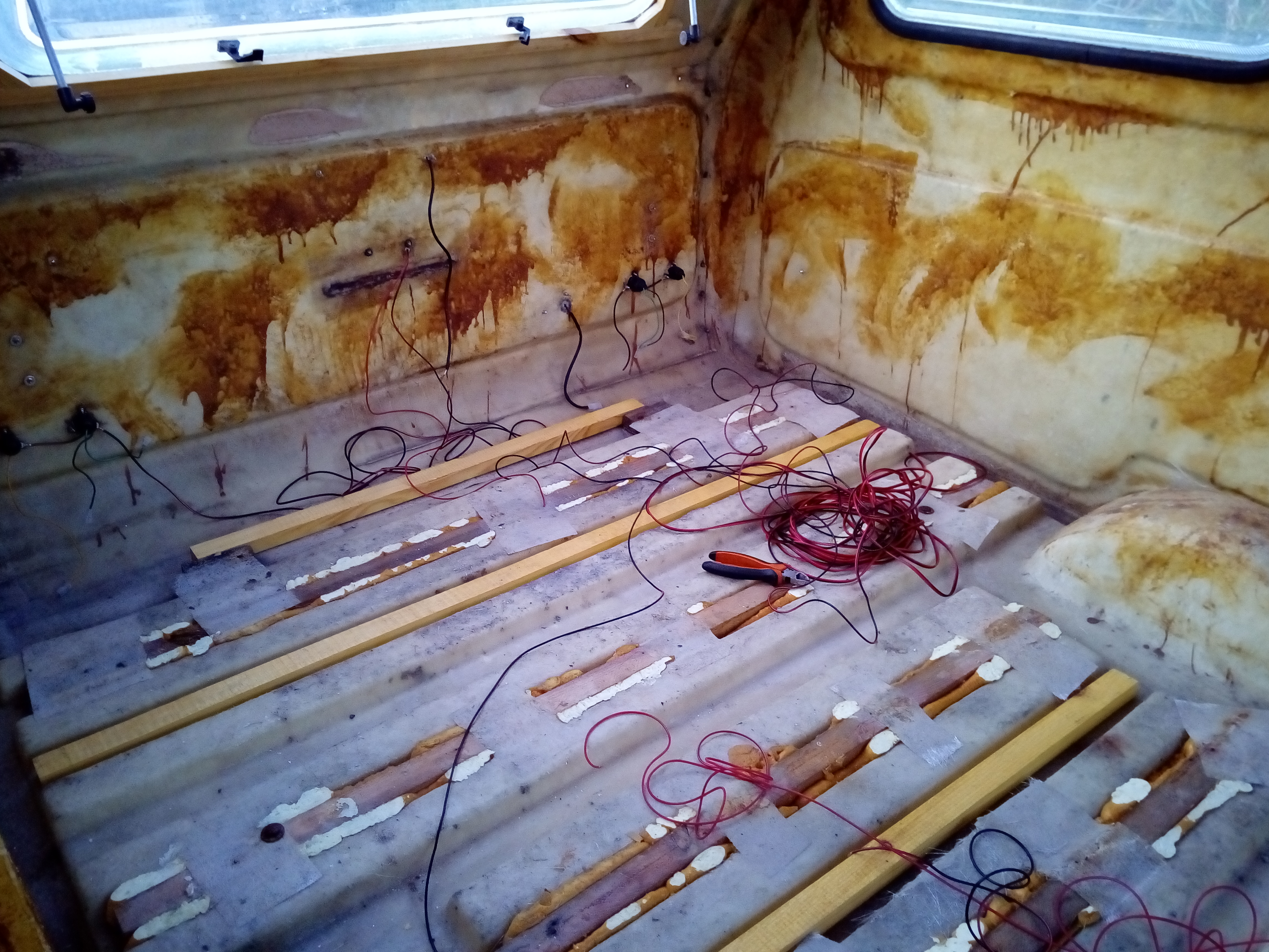

W ostatnim czasie zamontowaliśmy okna (z bocznymi pomimo użycia sznurka zeszło dłużej niż wpisane na forum 5 minut), przykleiliśmy tapicerkę do daszku, zamontowaliśmy oświetlenie z przodu i z tyłu (przednie pozycyjne podniesione pod listwę okienną - nie będą widoczne w lusterkach holownika), a dla bezpieczeństwa wrzuciliśmy trzeci stop nad rejestracją. Czekamy jeszcze na światło cofania (będzie 13-pinowe, niepełne gniazdko). Przyykleiliśmy wzmocnienia do laminatu na podłodze i ekran do podłogi (czeka w garażu na montaż). Do tego nasmarowane podpory (chodzą idealnie) i rozebrane bębny - pomimo pajęczyn jeszcze pojeżdżą. :)
Z racji ilości wolnego czasu, zbliżającego się urlopu i ilości prac, które trzeba wykonać, przyczepę przygotowujemy już raczej na przyszły sezon...

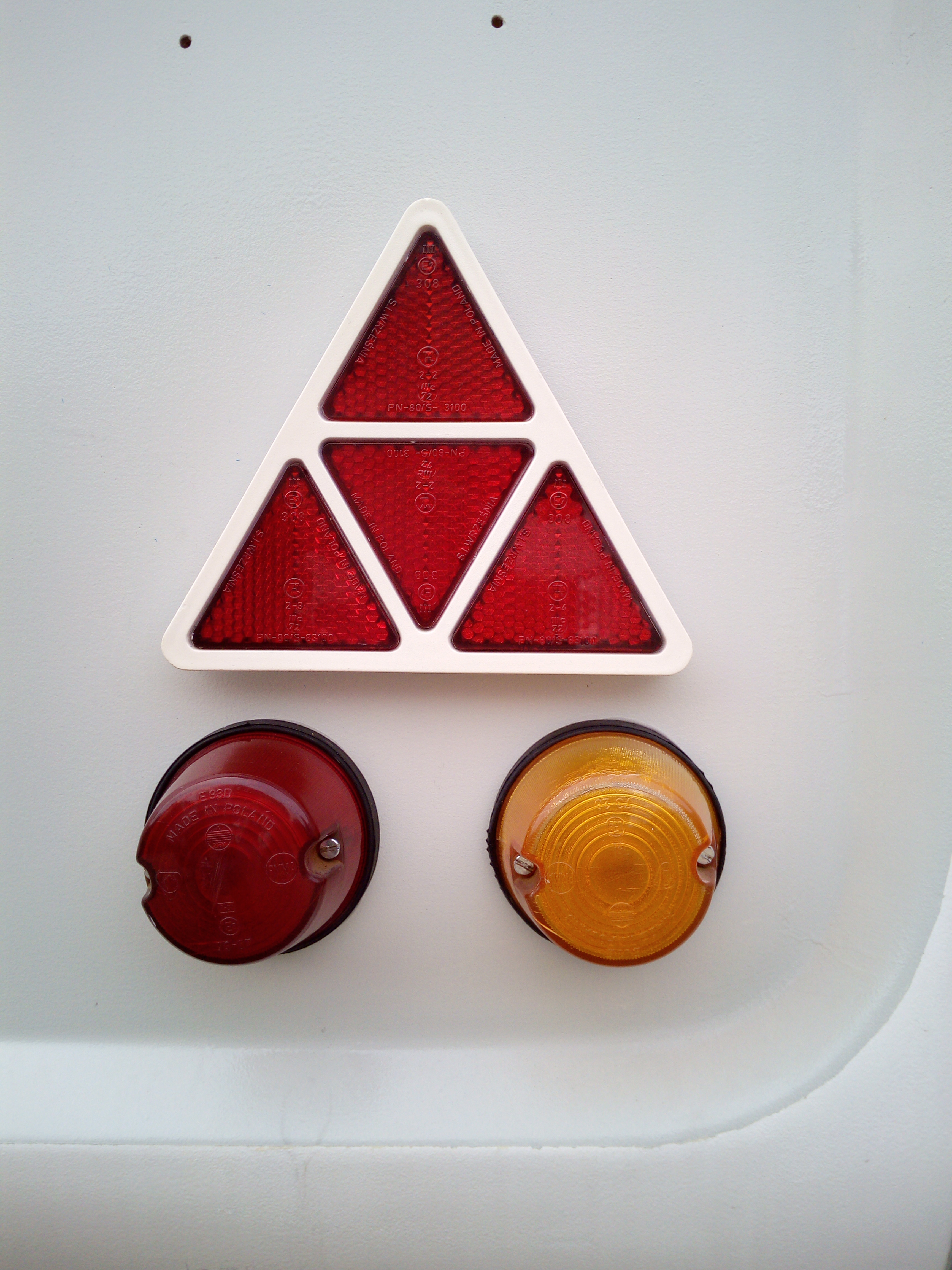

Lampy zamontowane. Niewiadów chyba nie używał poziomicy, ale my tego nie będziemy już poprawiać i robić nowych otworów :)

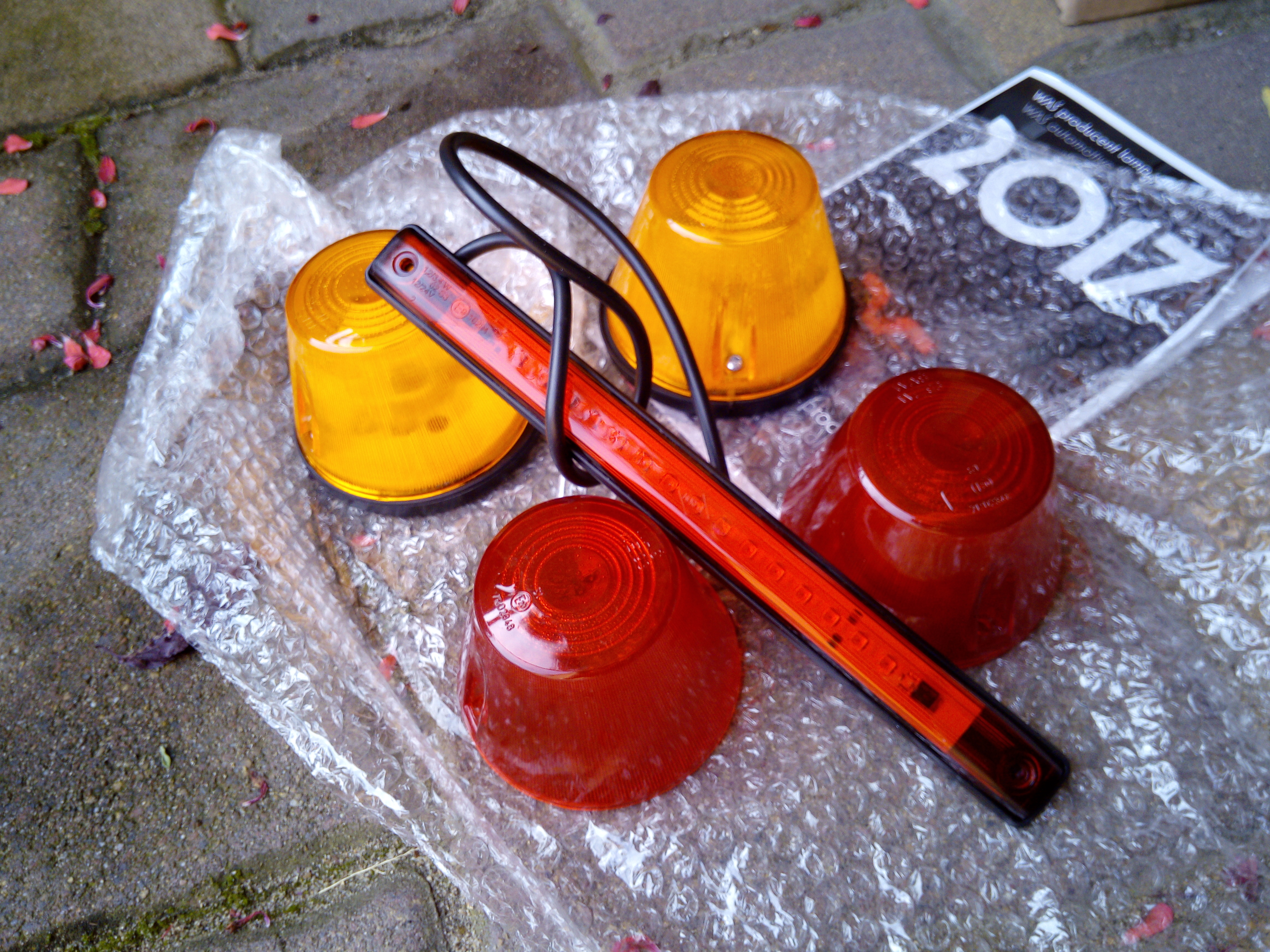

Stop. Lampy kierunków i pozycji produkcji WEŚ okazały się zbyt duże. Raczej nie znajdą u nas zastosowania.

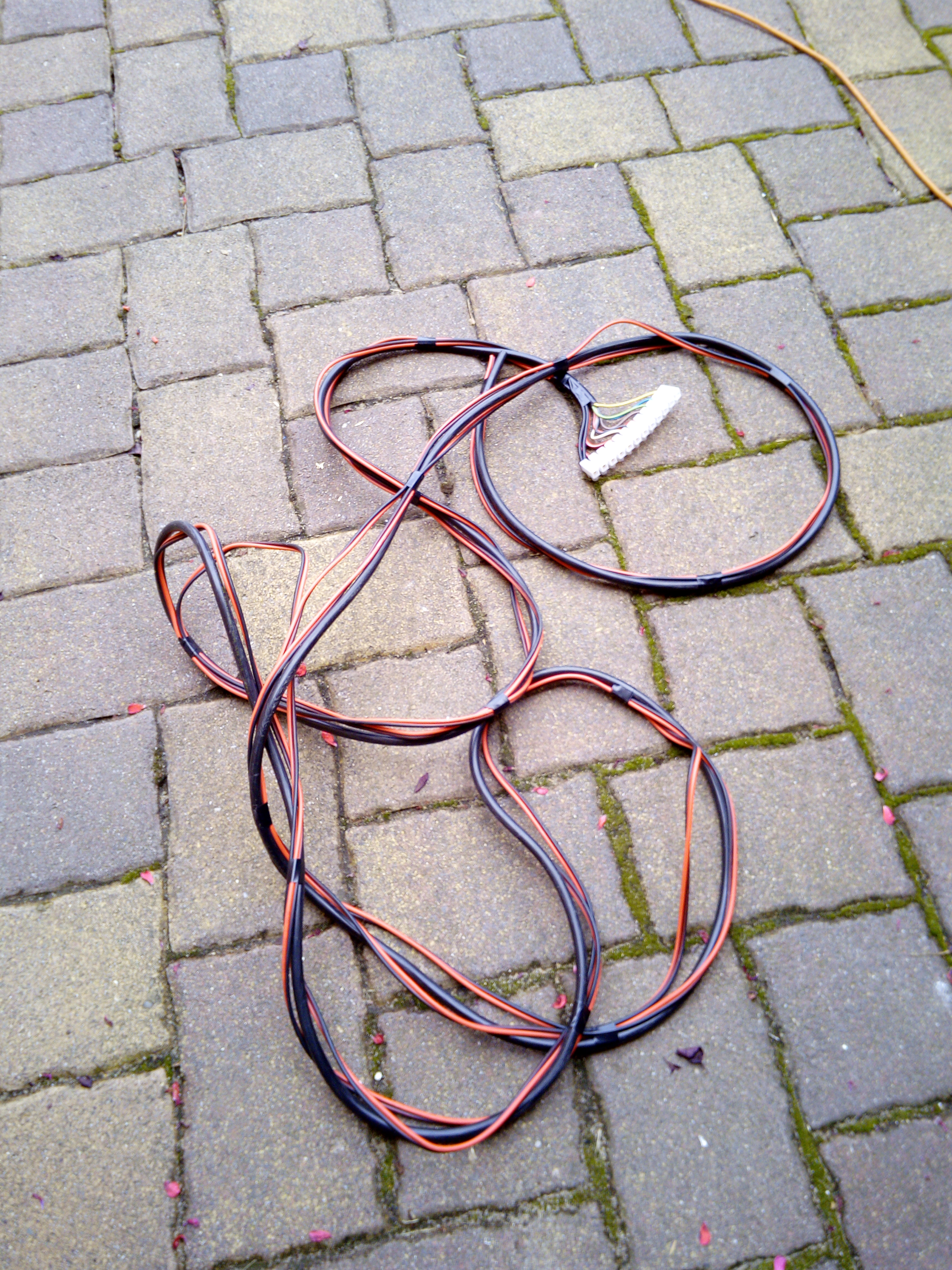

Główna wiązka w trakcie prac. 7x1,5mm + 4x2,5mm
Elektryka prąd nie tyka!

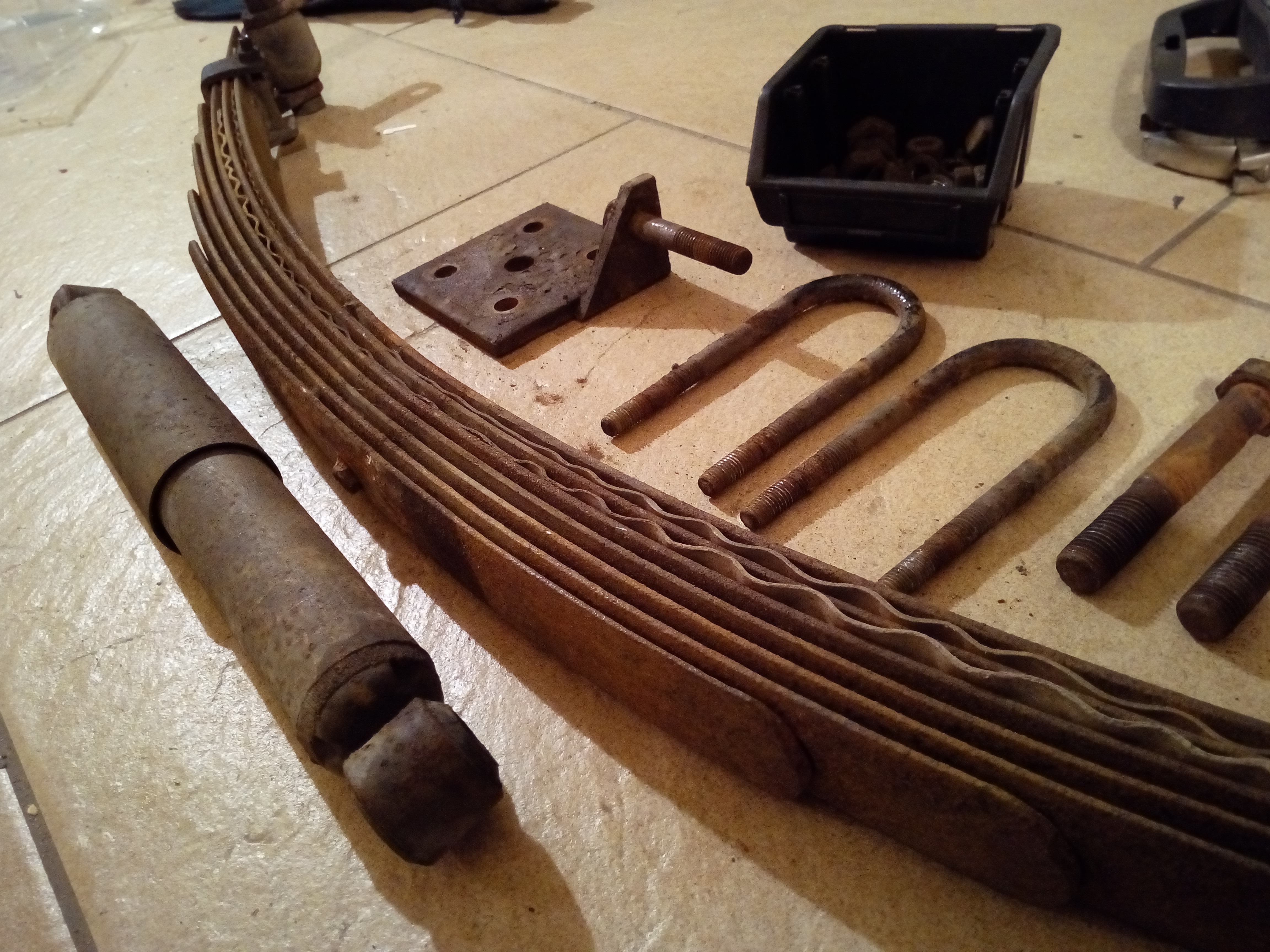

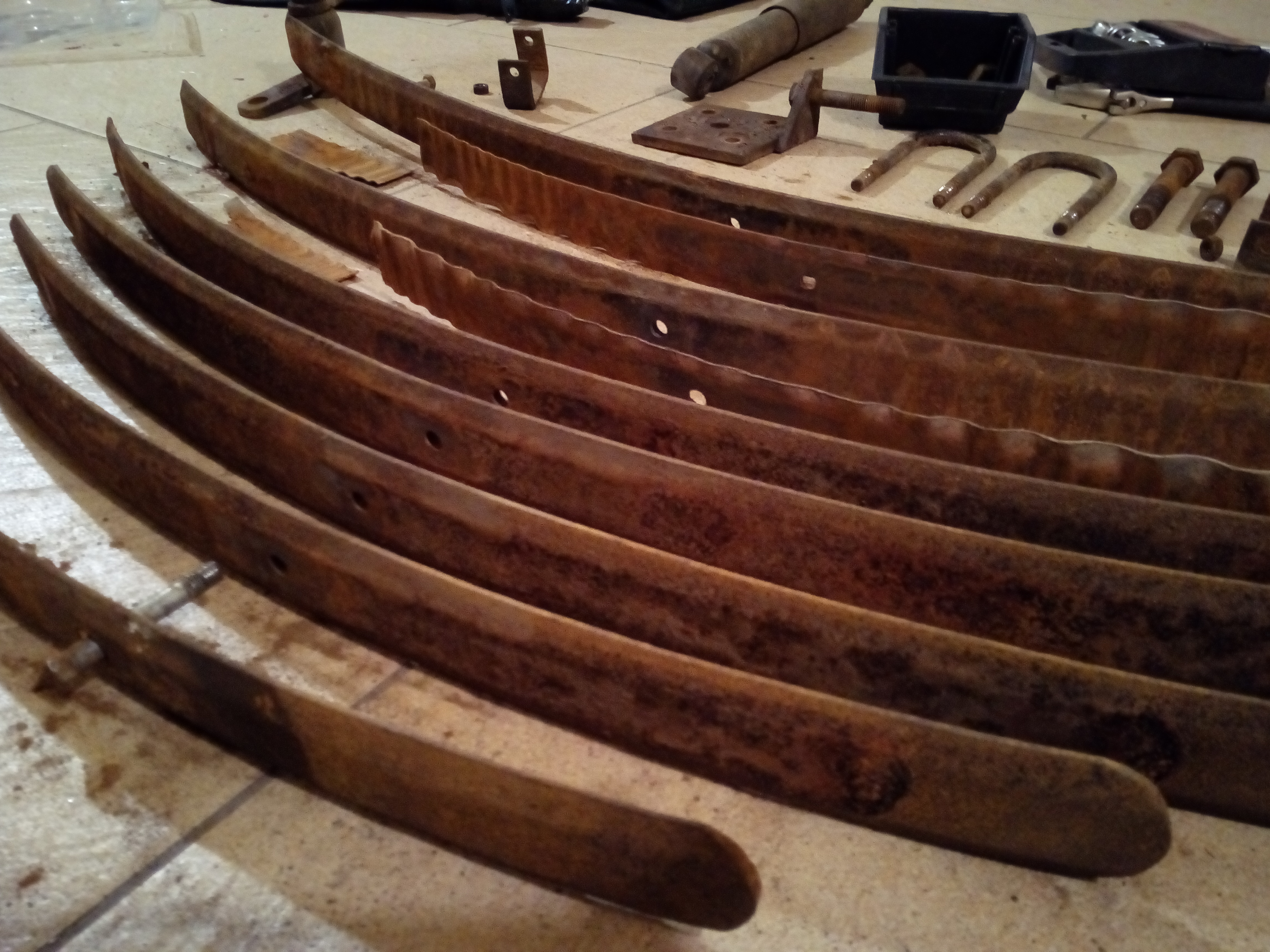

Temperatury za oknem nie sprzyjają już za bardzo wyklejaniu środka, to warto zabrać się za zawieszenie. Teraz tylko poszukiwania pasujących amortyzatorów (obecne nie pracują...) oraz przekładek pomiędzy pióra resorów. :)
Postautor: Murano » środa, 20 wrz 2017, 10:17
O matko? Od czego ten resor? :shock:
Od Kamaza?
Ja tylko sugeruję zostawić...3 pióra? z 7 które masz.
Duży Fiat, Polonez...Maluch mają po 3 pióra na resorze. Zakładając ten ze zdjęcia uzyskasz ten sam efekt jak przy dospawaniu sztywnej osi do ramy.
