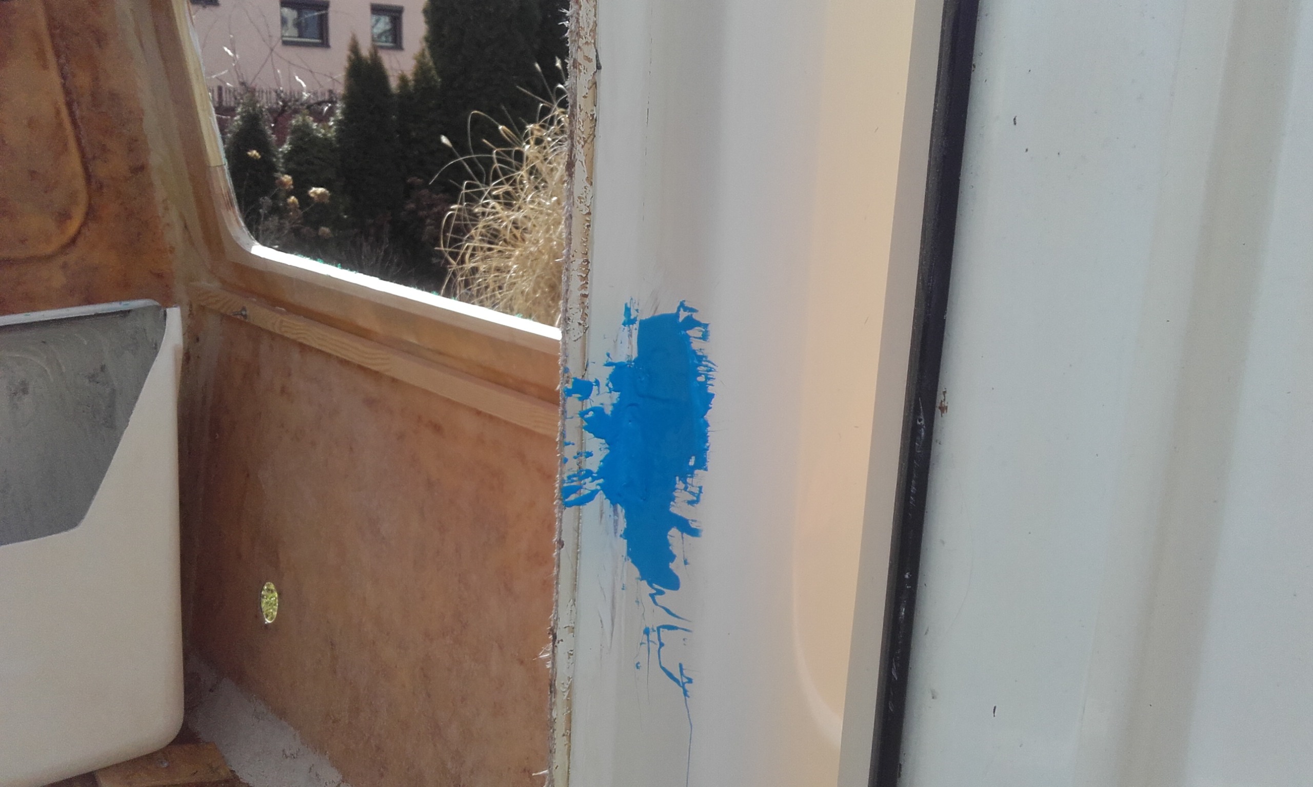

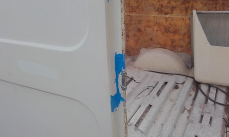

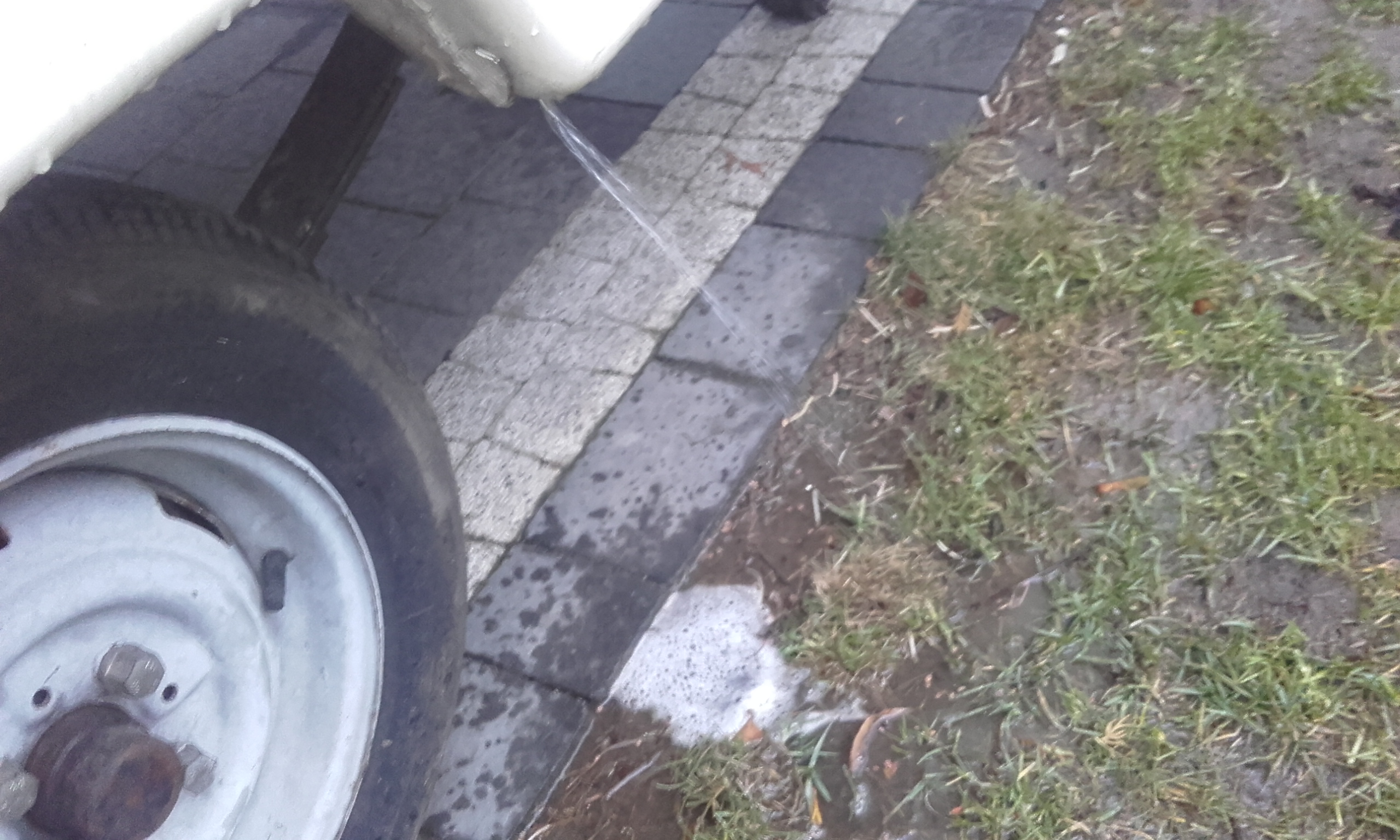

Wczoraj potwierdziłem sens istnienia otworów odprowadzających wodę ze skorupki.
Z racji tego, że przyczepka stoi aktualnie na zewnątrz, bez szyb, po wczorajszym deszczu zebrało się środku trochę wody,
która została odprowadzona otworami pod przyczepkę.
Dzisiaj było już sucho, przy okazji kurz który pozostał po szlifowaniu ładnie się zmył :lol:

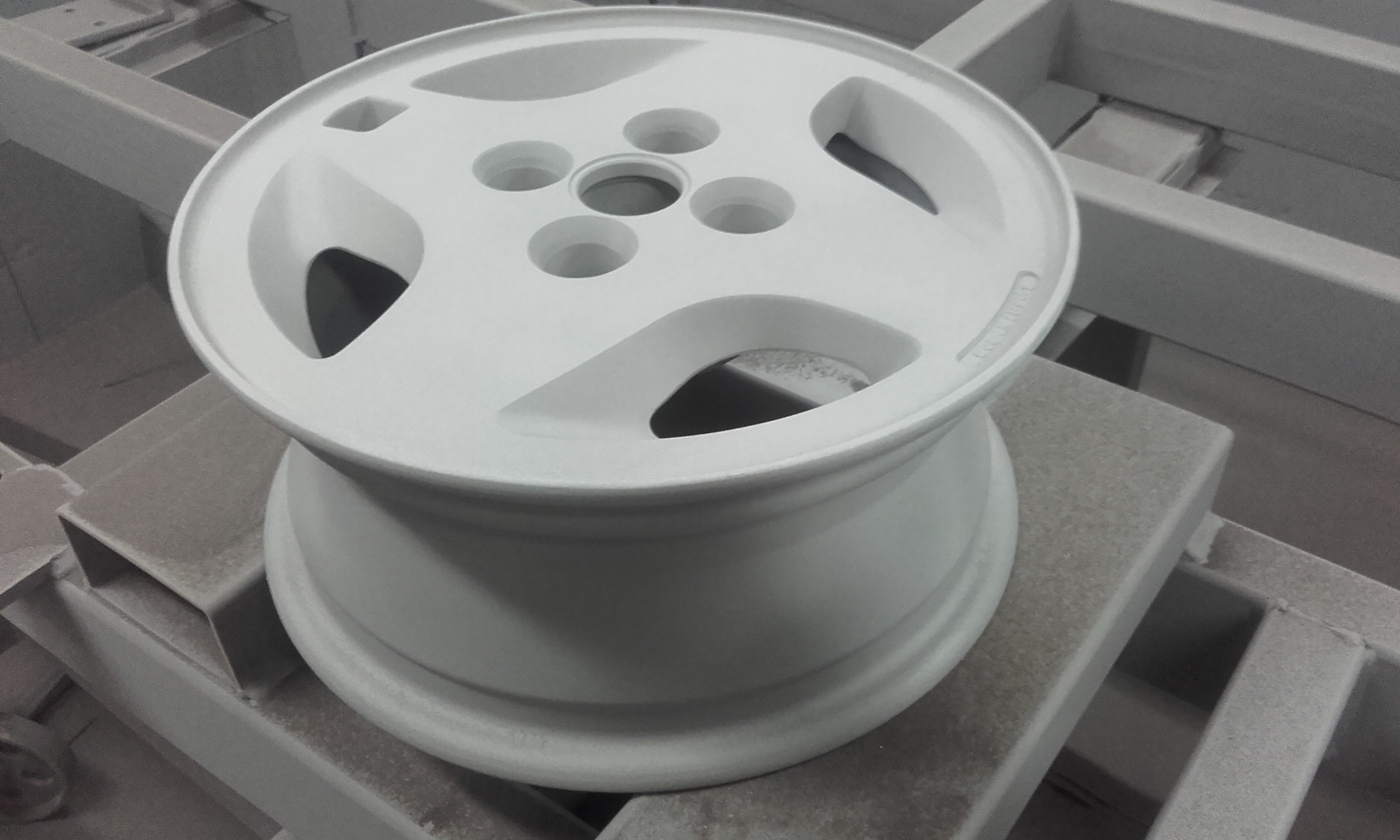

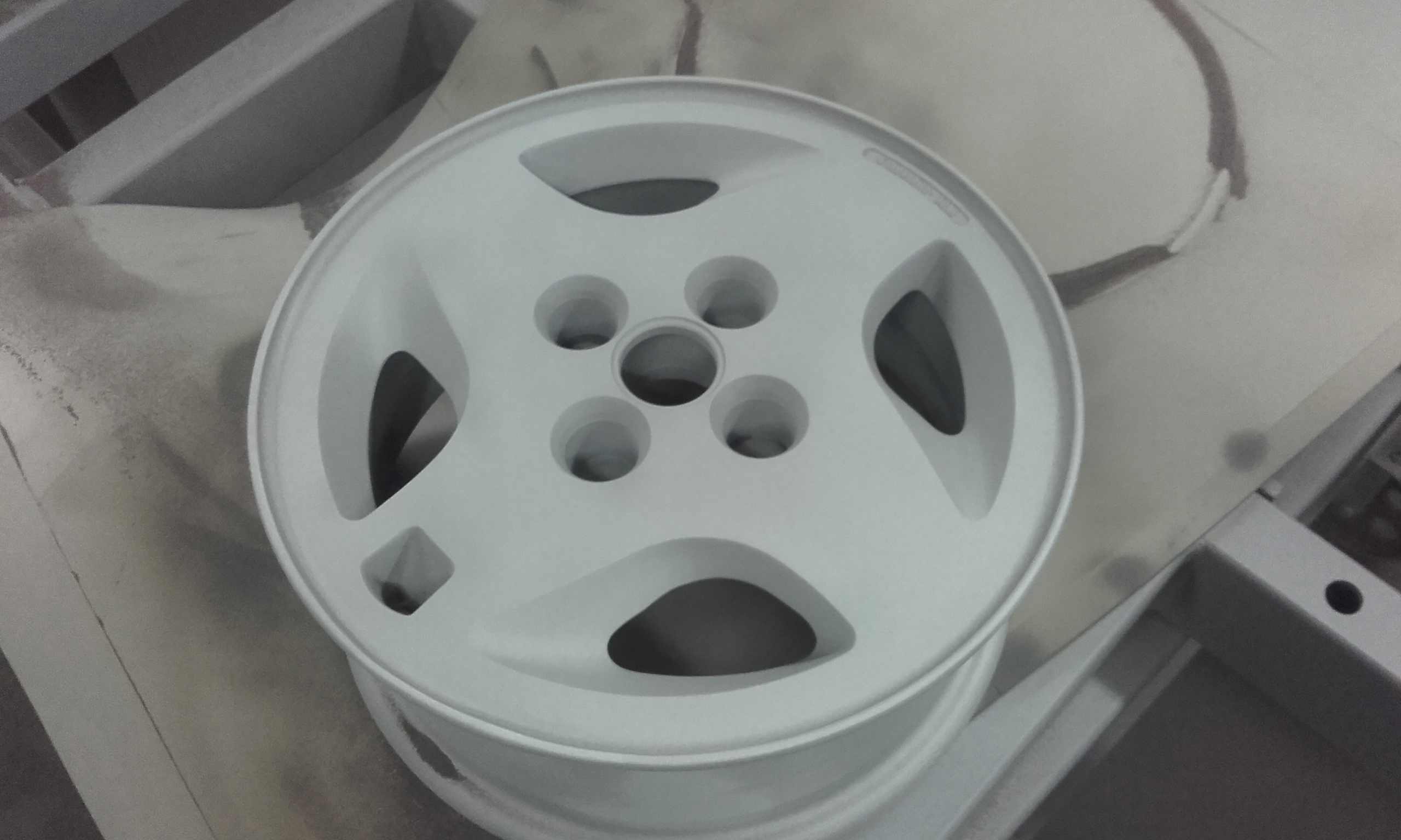

Żeby nie było, dzisiaj na warsztat poszły koła, które po prostowaniu i uzupełnianiu kantów przez napawanie
poszły do piaskowania i wyglądają tak:
Teraz podkład i malowanko :D

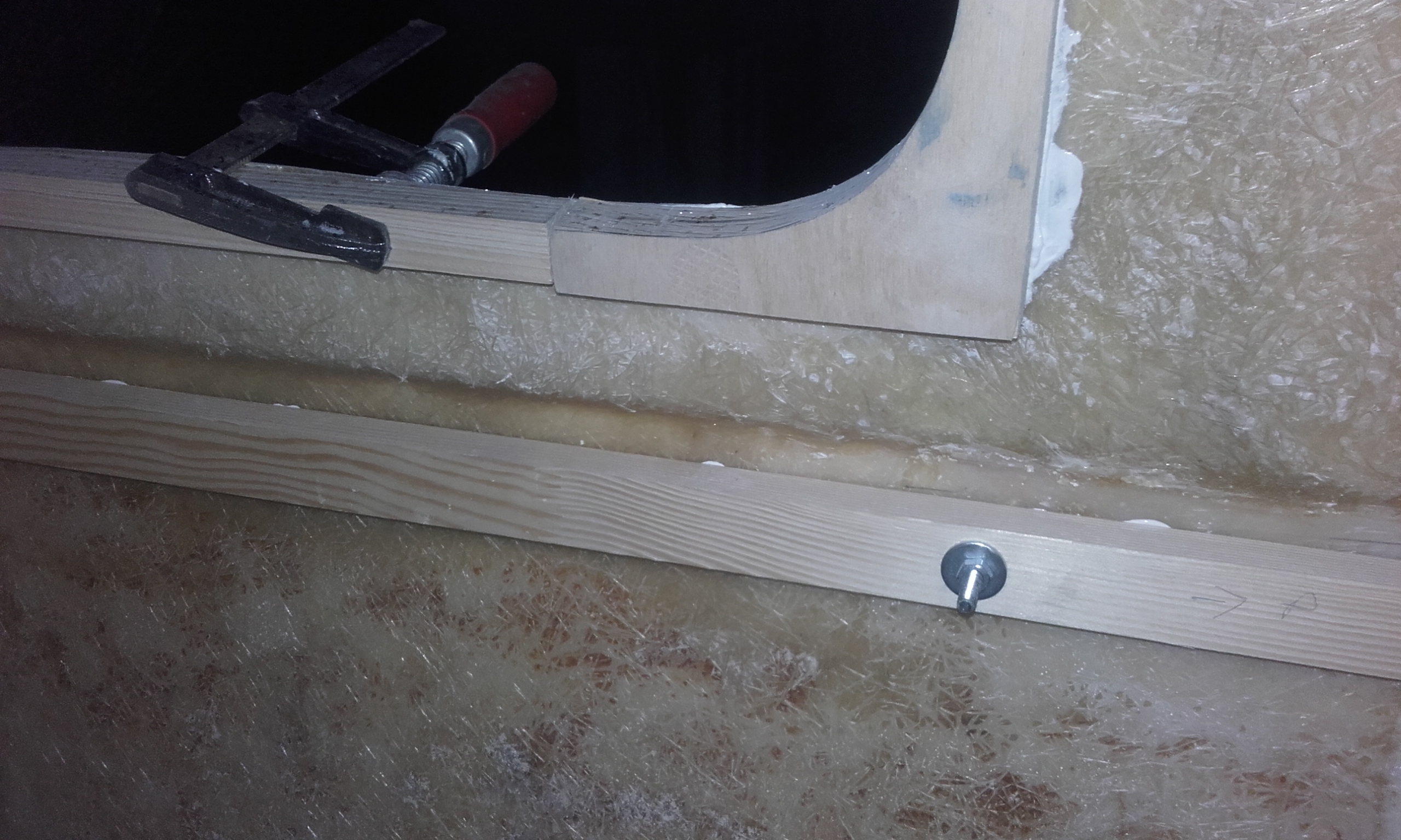

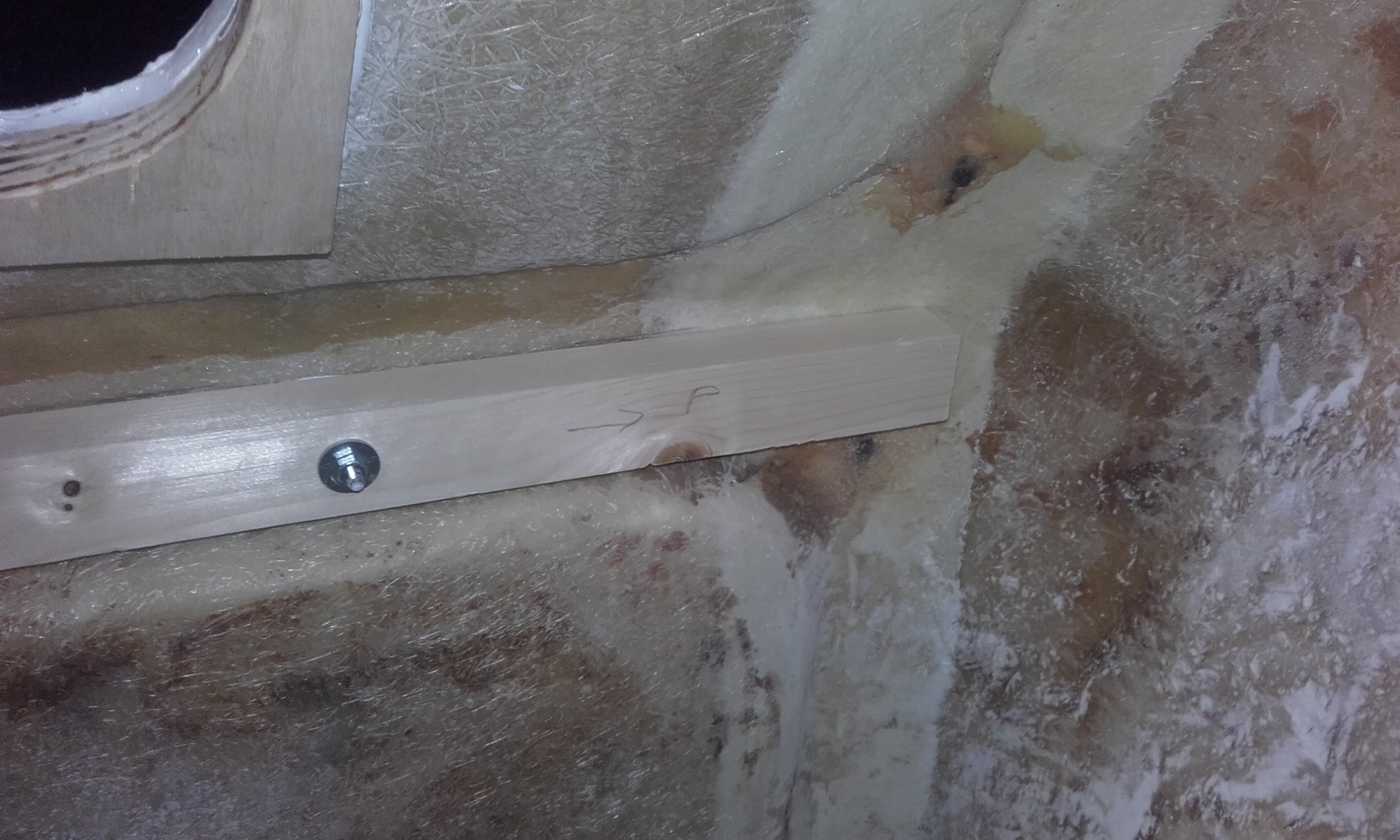

Wczoraj do przyczepy zamontowałem nowe ramki okien i listwy do rączek manewrowych.
Pomalutku, ale do przodu, sezon coraz bliżej ;)

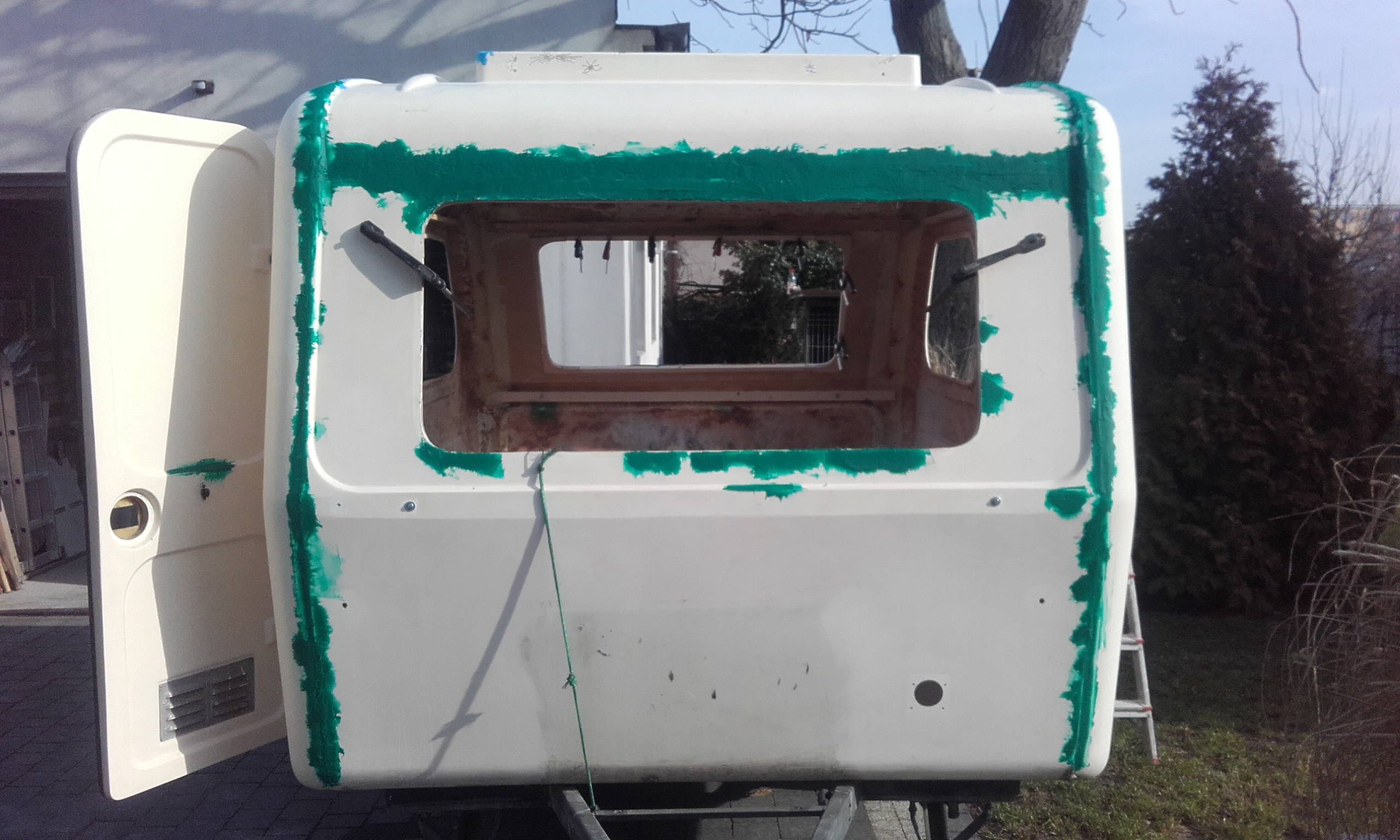

Postautor: Miron EZD » piątek, 14 lut 2020, 12:38

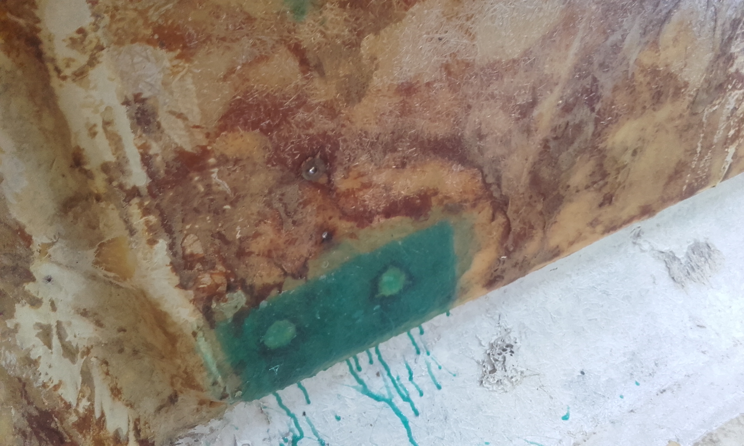

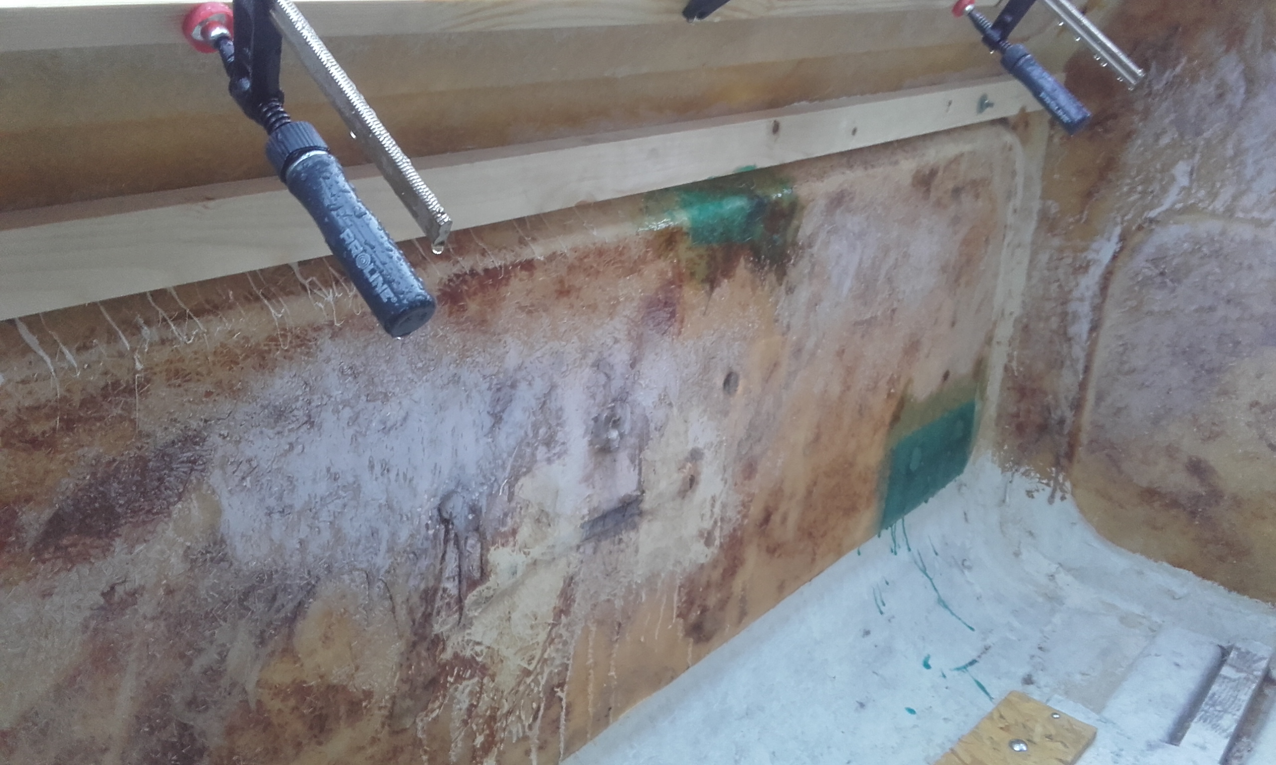

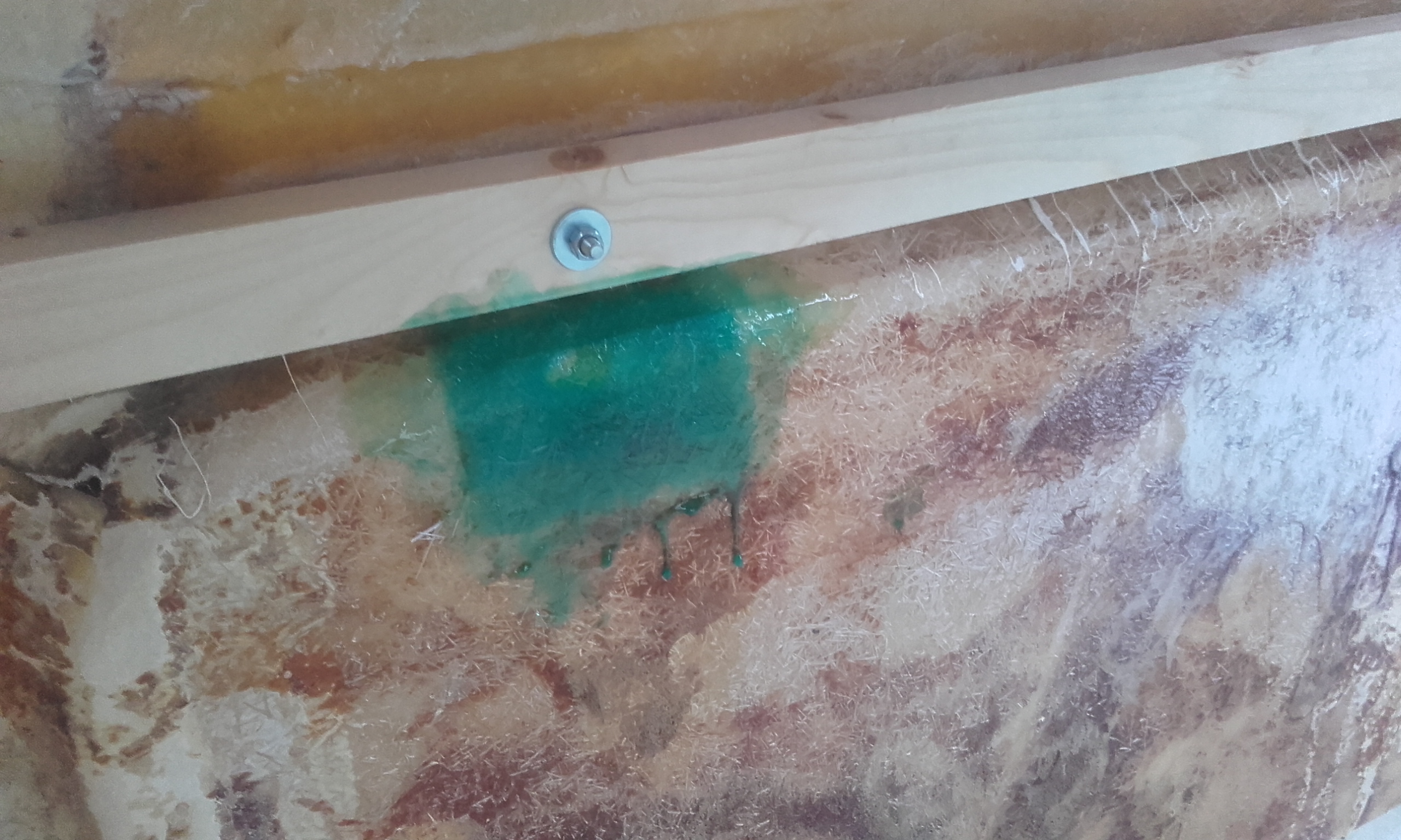

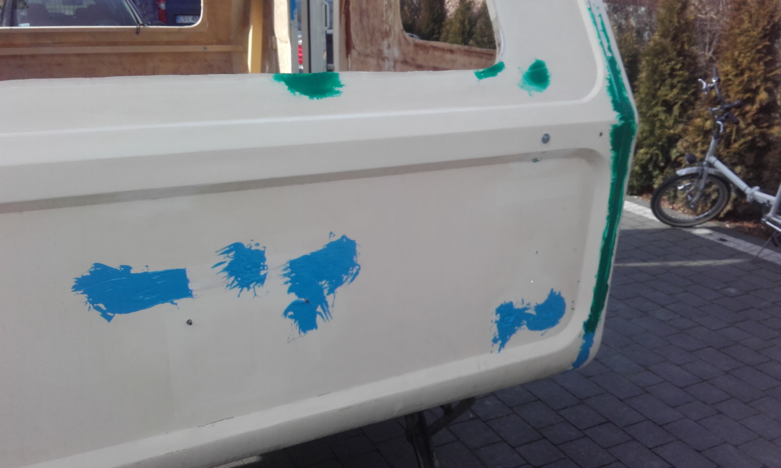

Lecimy dalej, wczoraj poszła żywica z włóknem na otwory tylnych świateł
oraz w miejscach gdzie laminat wręcz był przezroczysty :o
C.D.N.
Re: N126E Remont v2 - Miron
Postautor: Murano » piątek, 14 lut 2020, 13:36
Co to takie zielone? Żywica?
Postautor: Miron EZD » piątek, 14 lut 2020, 15:05
Murano pisze:Co to takie zielone? Żywica?
Wczoraj było przezroczyste różowe, a dzisiaj się zielone zrobiło :?:
Twarde jak beton. Może pomieszalem komponenty?
Edit: zderzak Confexa też ma zabarwienie zielone, może tak ma być.
Użyłem zestawu z firmy z zielonym opakowaniem na cztery litery. :lol:
Postautor: Murano » piątek, 14 lut 2020, 17:51
Miron EZD pisze:Użyłem zestawu z firmy z zielonym opakowaniem na cztery litery. :lol:
Eee to wszystko wyjaśnia. Lokowanie produktu i ekologiczne placebo :-).
Ja używam głównie tej niebieskiej rozlewanej ze zbiorczych opakowań.
Przy wyczuciu Betoxu (utwardzacz) da się fajnie regulować szybkość schnięcia i końcowy efekt twardości.
Z niebieskiej robi się różowa, potem zielona a na końcu żółta.

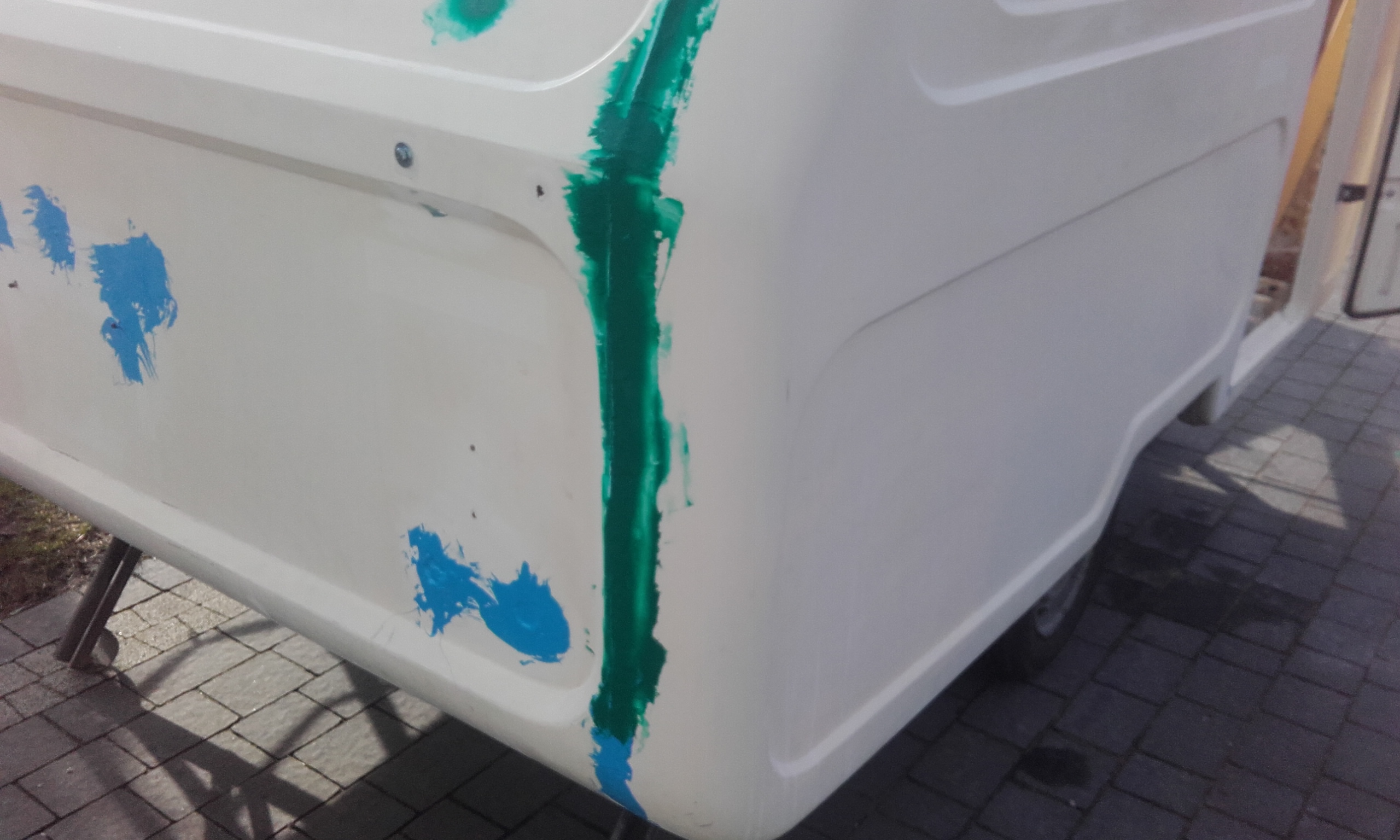

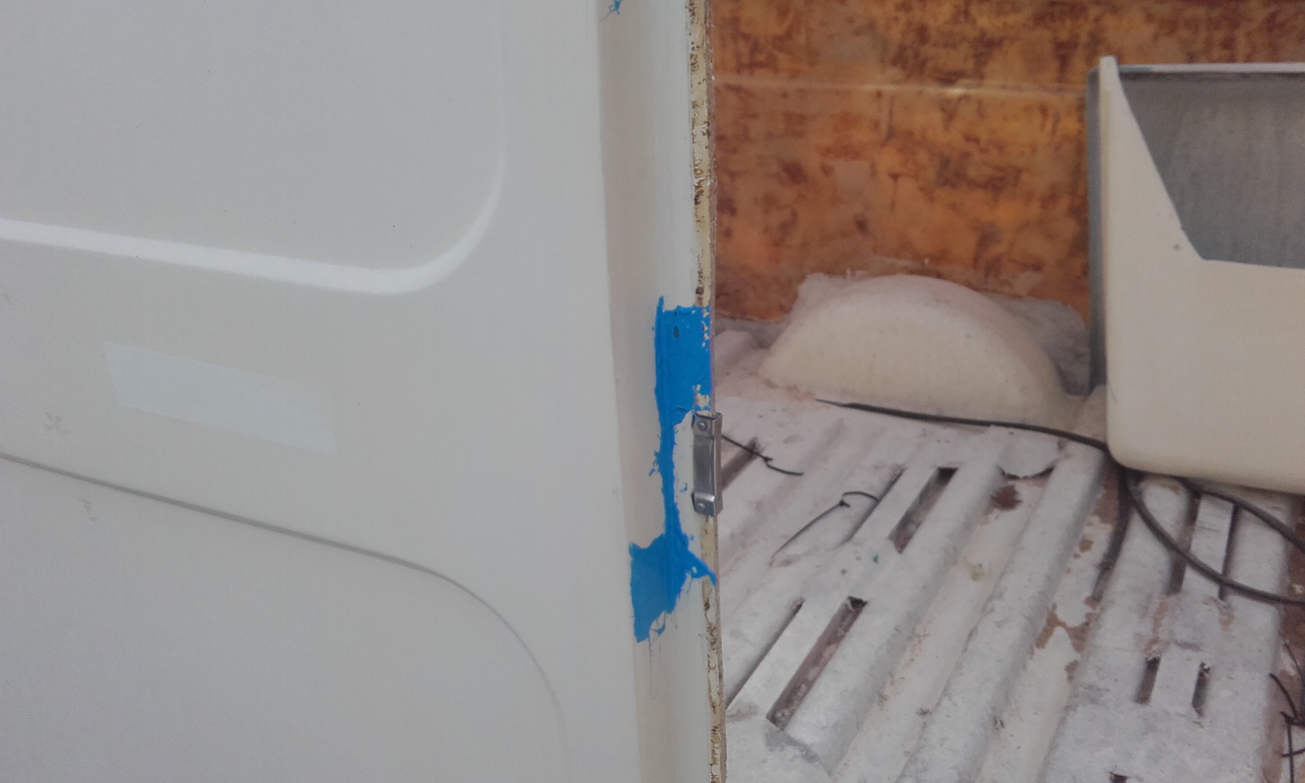

Postautor: Miron EZD » niedziela, 16 lut 2020, 13:50
Sobota i to co tygryski lubią najbardziej, czyli: szpachla-szlif, szpachla-szlif, żelkot-szlif, szpachla-szlif....... :lol:
Trochę tego było, cały dzionek zleciał przy robocie. :oops:
