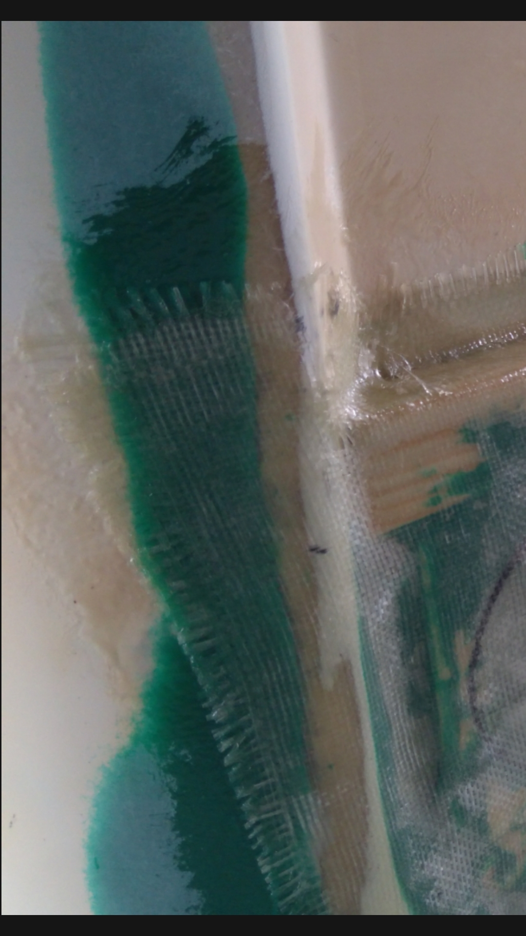

kaiman pisze:Nie obawiasz się, że ten nowy pas będzie np. pękał czy oddzielał się od budy?
Jak widać na zdjęciach całość jest z naddatkiem dolaminowana do ściany, do tego sklejona żywicą i przykręcona od wewnątrz przez laminat.
Wykluczyć nie mogę, aczkolwiek nie jest to dołożony kawałek i zaszpachlowane łączenie.

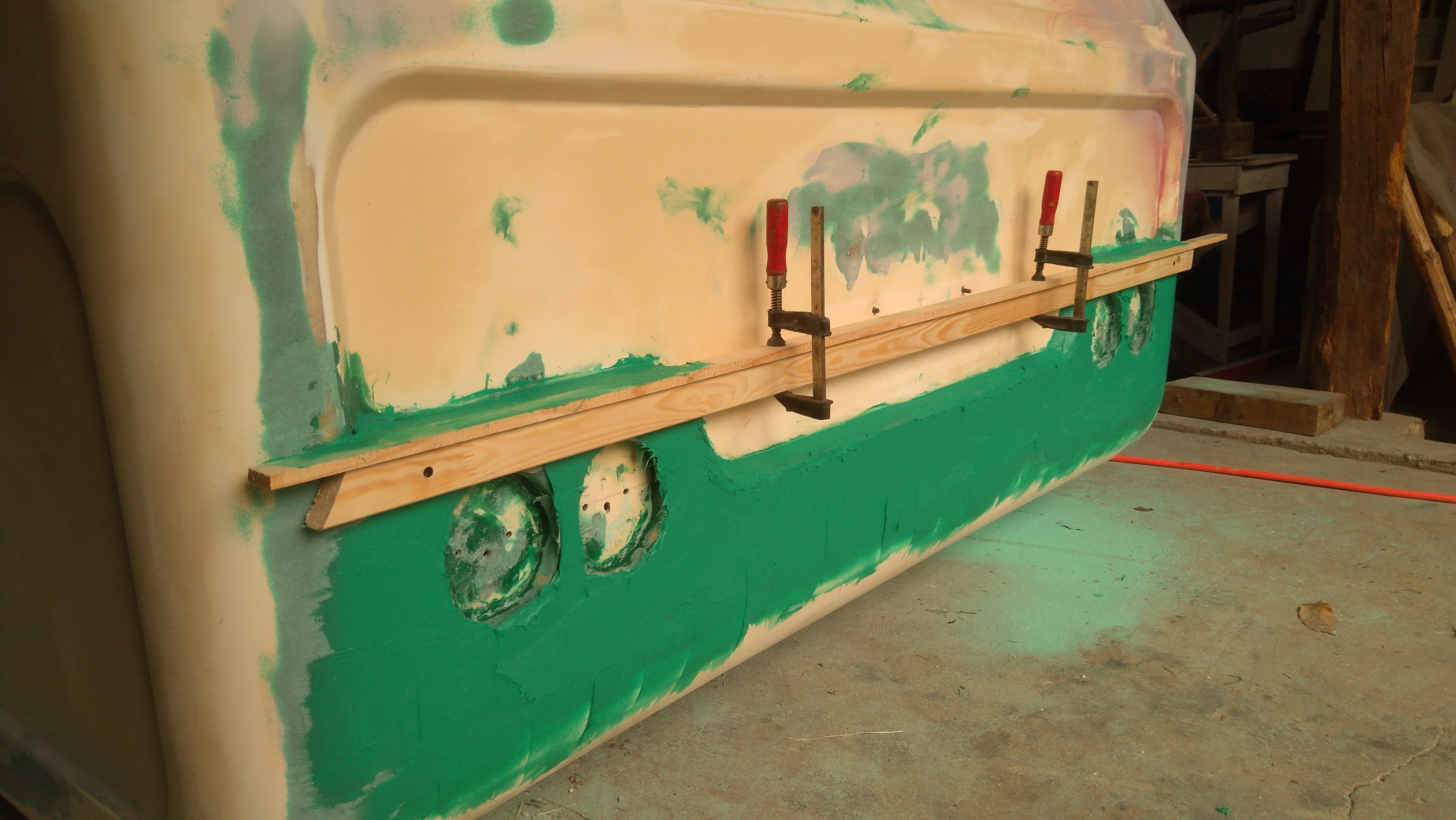

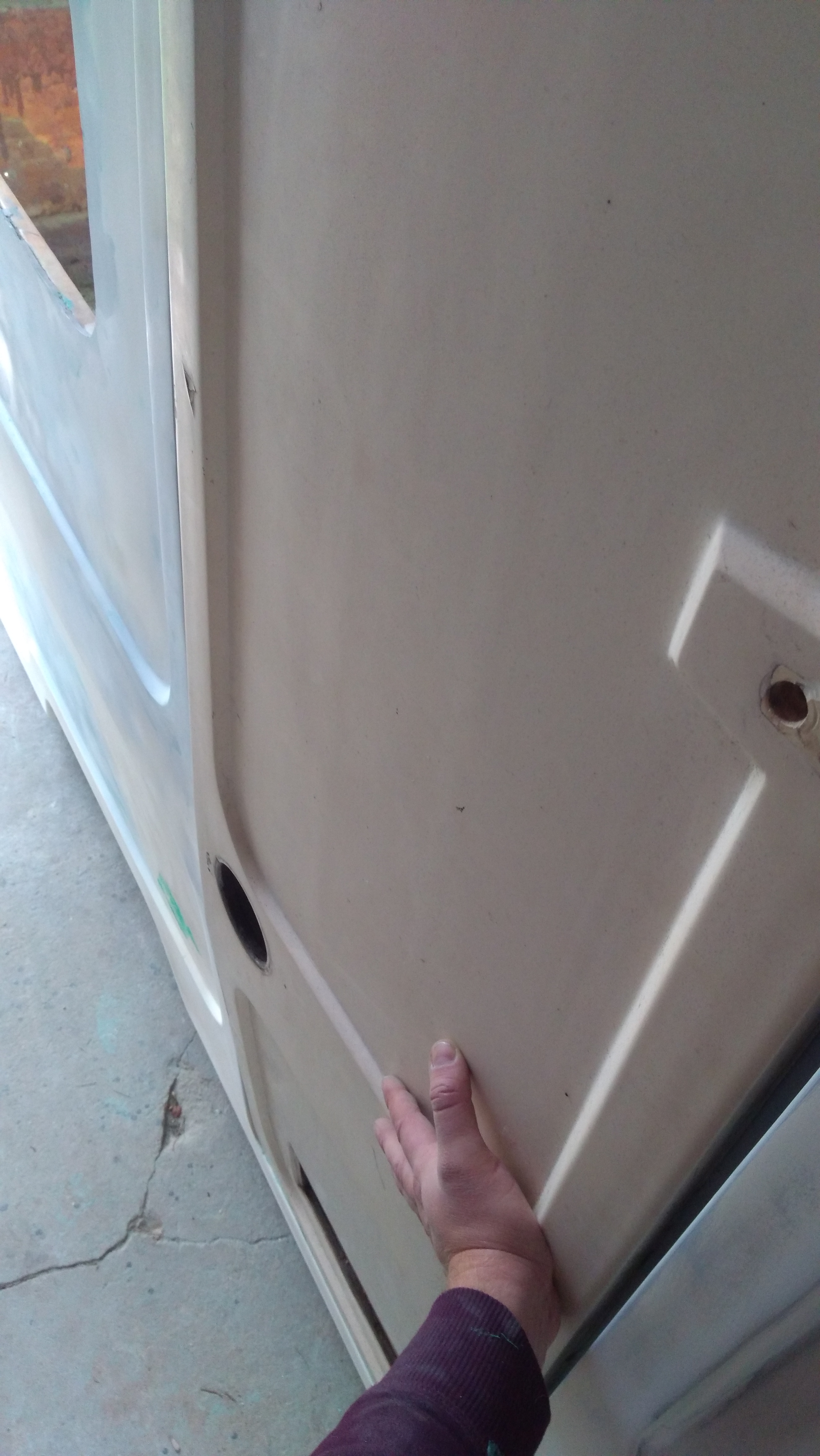

Żmudna robota bo nie da się tego zrobić "na raz". W międzyczasie coś tam poprawiłem, szlifuję, przygotowuję drzwi... A właśnie, drzwi w n132 :mrgreen: Biorę do ręki po ponad roku od zdjęcia, patrzę....
Myślę, nie...! Krzywe jak ciu... :evil: Ale o dziwo chyba tak ma być? Pasują prawie idealnie, a na pewno nie odstają dołem! :D
Posty: 5558
Postautor: RAFALSKI » czwartek, 3 paź 2019, 14:05
Moje drzwi też są gięte, wieloryb ma nieco wypukłe ściany. Ta wypukłość niestety ma wpływ na ułożenie a co za tym idzie pracę zawiasów podczas poruszania drzwiami ale na szczęście jest zapas elastyczności i jakoś to działa.

Wiem Rafał, miałem przyjemność ;-) ale w tej budzie chcę wyeliminować pewne niedoskonałości fantastycznej epoki PRL-U i farmersko-rolnicze akcenty w sprzęcie karawaningowym :-).

To był główny cel. Chciałem neony i będą neony ale gdzieś widziałem zamontowane "tak o!..." i strasznie to sterczy. Tymbardziej, że one są przewidziane delikatnie do wpustu. Można było zrobić dziury fi 125 w laminacie ale uznałem, że skoro już dłubię z tylnym "look'iem" to się pobawimy ;-).
