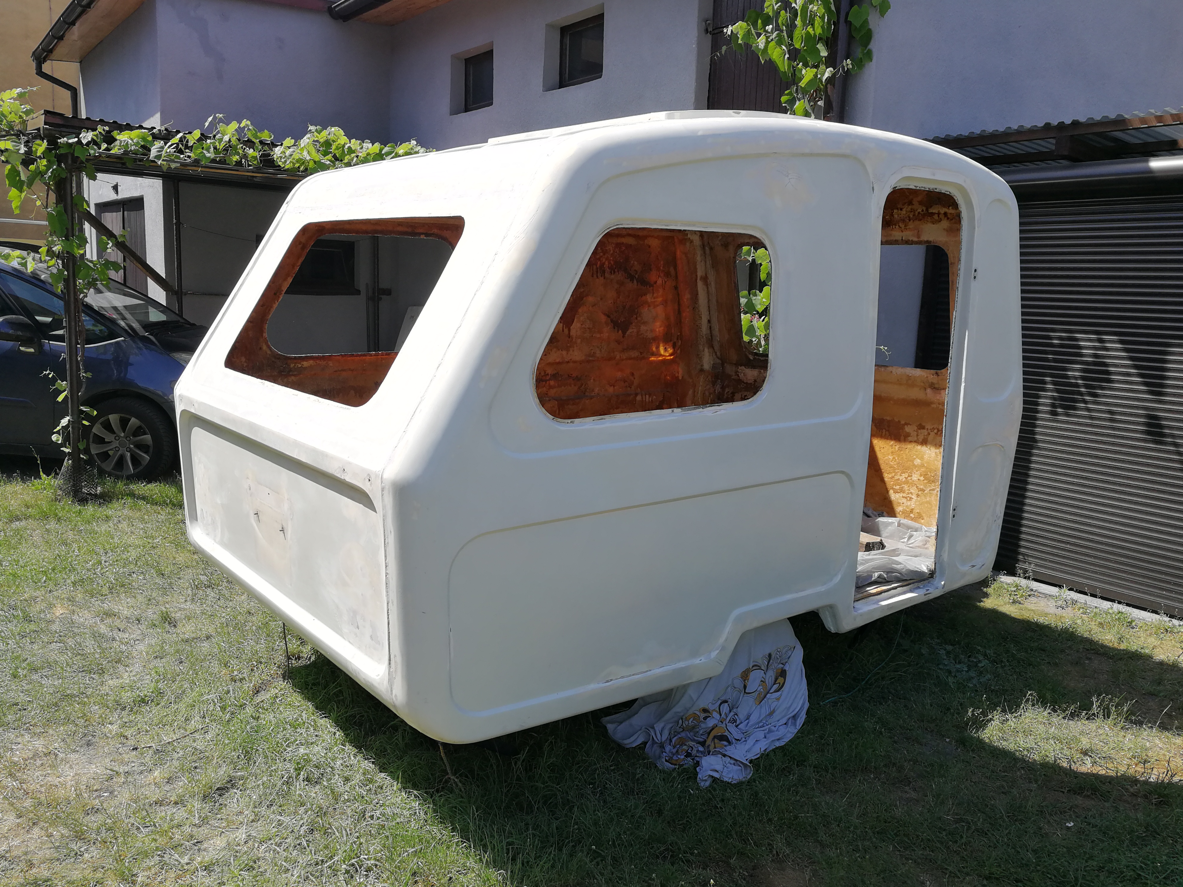

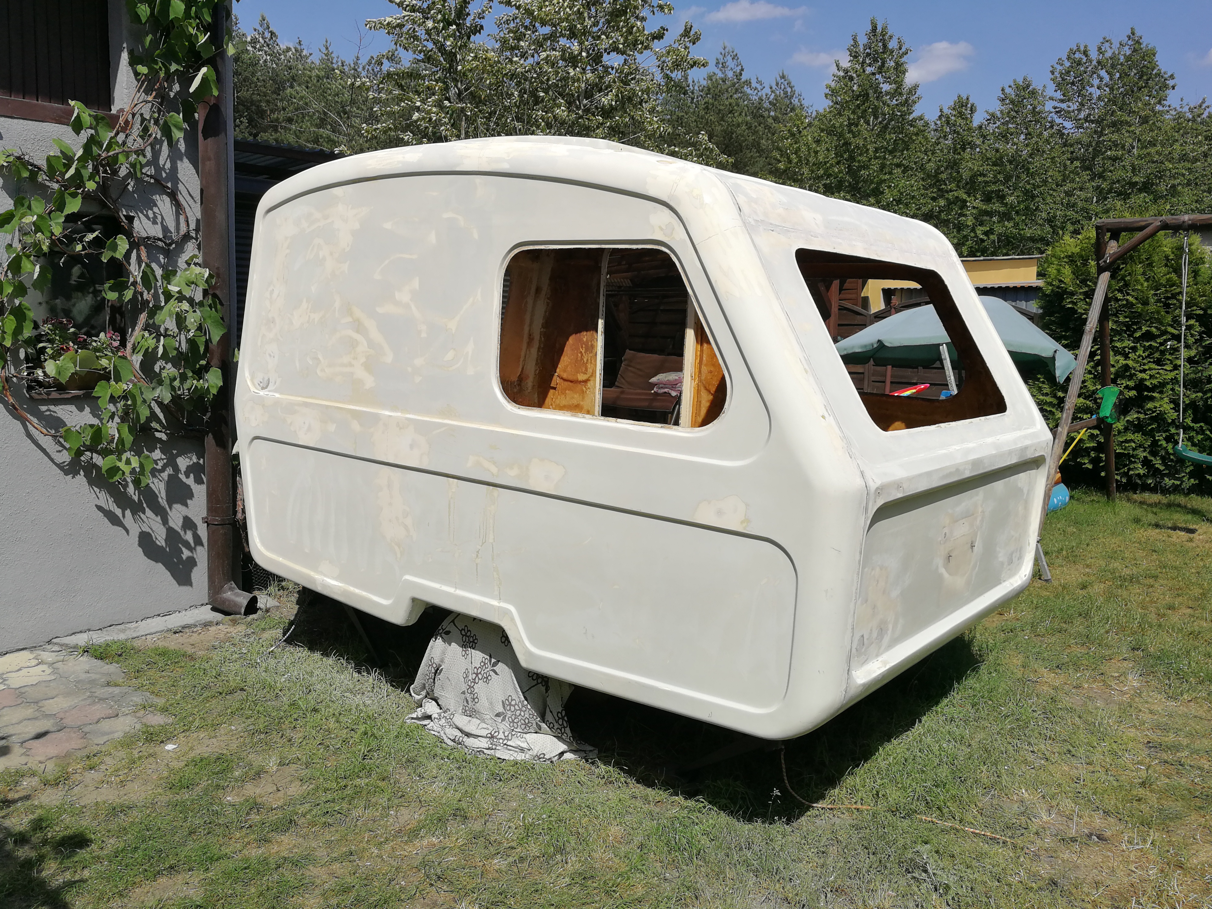

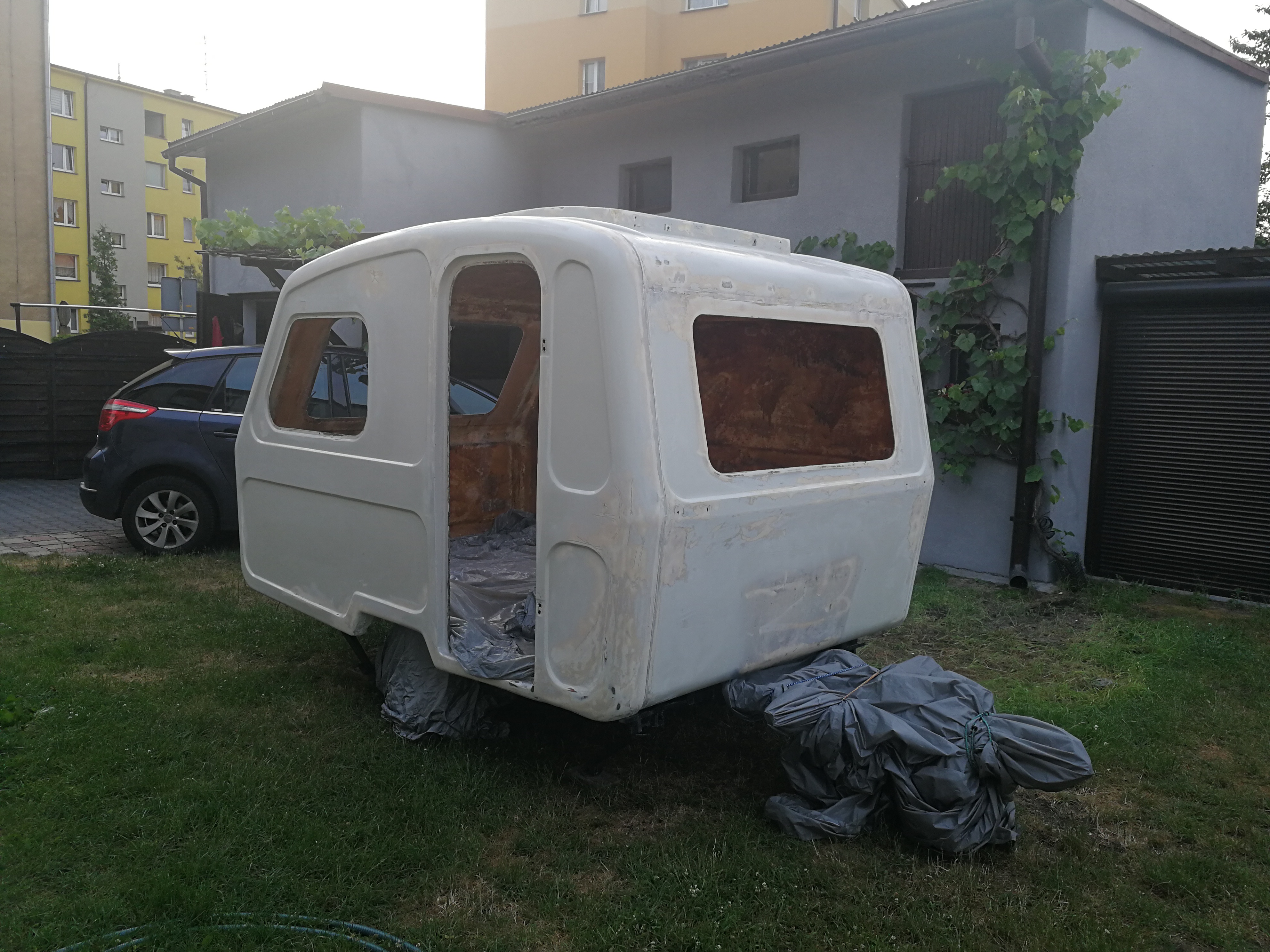

Uff, szpachla z włóknem szklanym położona, pęknięcia w lakierze rozwiercone i uzupełnione... Roboty dużo więcej aniżeli się spodziewałem. W piątek szpachla wyrównująca i może w poniedziałek lakierowanie. Macie jakieś rady przy tak zwanym ostatnim szlifie oraz malowaniu? Ciągle mam obawy, że jakieś detale nie będą dopieszczone i ukażą się po położeniu lakieru. Czego chciałbym uniknąć :) Najgorsze jest w tym wszystkim to, że córka chciałaby już podróżować Niewiadówką, a tutaj końca nie widać i chyba zostanie mi sezon rozpocząć w 2020 :(

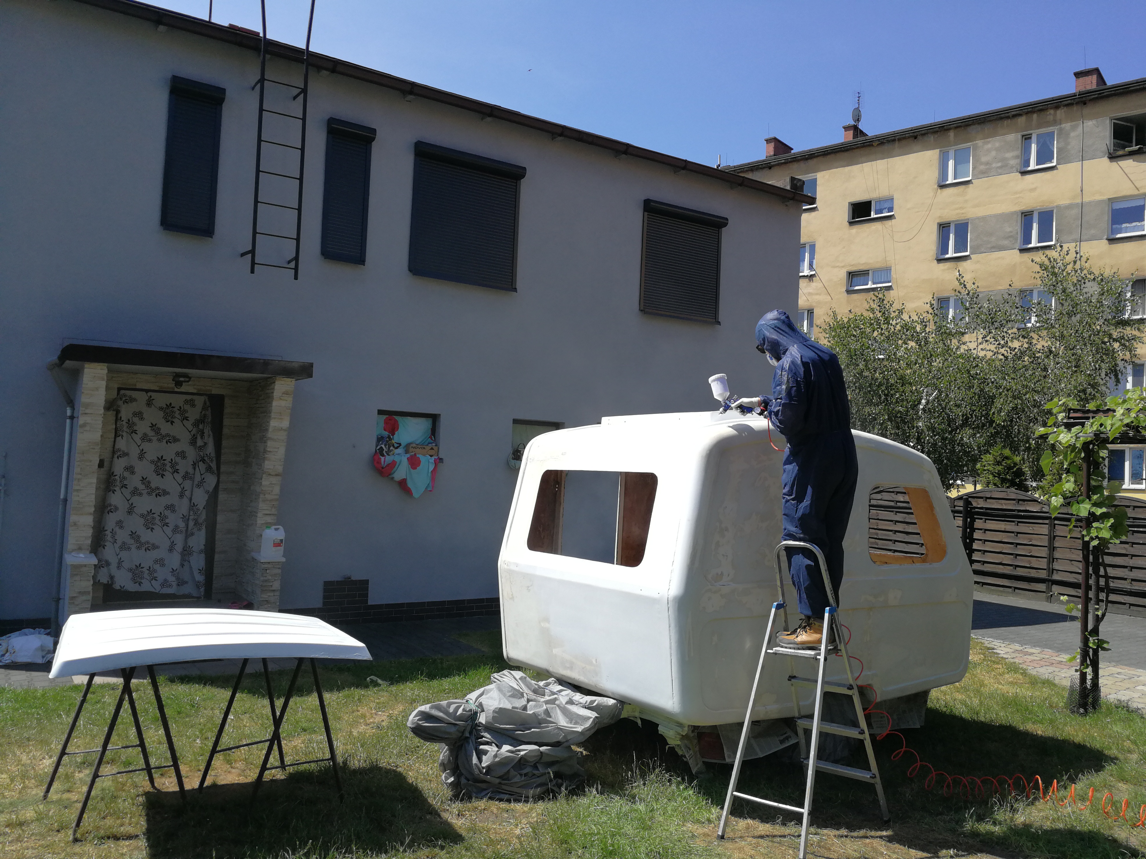

Panowie, jutro lakieruje po raz pierwszy przyczepę!(mam małe.. ale jednak mam..doświadczenie w lakierowaniu ponieważ wcześniej lakierowałem swój samochód oraz motocykl) Jednak mam pewne obawy (jak zawsze ;) ), że można było zrobić coś lepiej. Dlatego liczę na Wasze porady odnośnie co można zrobić lepiej w tzw. finiszu. Postanowiłem z rana całą powierzchnię delikatnie zmatowić papierem 280, odtłuścić i nanieść farbę poliuretanową. I teraz pytania - dysza 1.4 da rade? Czy farba z utwardzaczem wystarczy? Czy musi być koniecznie rozcieńczalnik? Jeśli tak to proszę bardzo o info jaki? Chcę mieć powierzchnię lekko chropowatą- nie zależy mi na mega połysku (wolę coś pośrodku aby przykryć ewentualne niedoskonałości po szpachli). Temperatura ma być jutro idealna około 25st. Jak położę jedną grubą warstwę to wystarczy??Za każdą pomoc dziękuję!! Odwdzięczę się w skromny sposób % ;) na zlocie(gdy przyczepa będzie już gotowa:)
Postautor: Murano » niedziela, 16 cze 2019, 22:54
Poliuretan lubi ok 15-20% rozpuchy. Wg producenta Olivy dysza 1.3. Jedna warstwa to stanowczo za mało. Dwie minimum a idealnie to 3 warstwy.

Postautor: Lukasz_b20 » wtorek, 18 cze 2019, 19:51
Jestem juz po lakierowaniu budy i szyberdachu. Lekko nie było:) Teraz czas na schnięcie i myślę, żeby tak za 4 dni zrobić polerkę- poliuretan do tego czasu powinien już stwardnieć. Sporo pracy przy tej przyczepie:)
