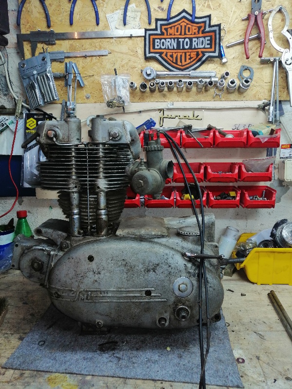

Się tak nie ciesz, bo jak każą nam siedzieć w domu to się zaszyjesz ale w swojej chałupie ;) Ja mam co robić, w piwnicznym warsztaciku stoi do remontu silnik od Junaka, zdążyłem już kupić sporo części więc ja na pewno nie będę się nudził :mrgreen:

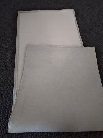

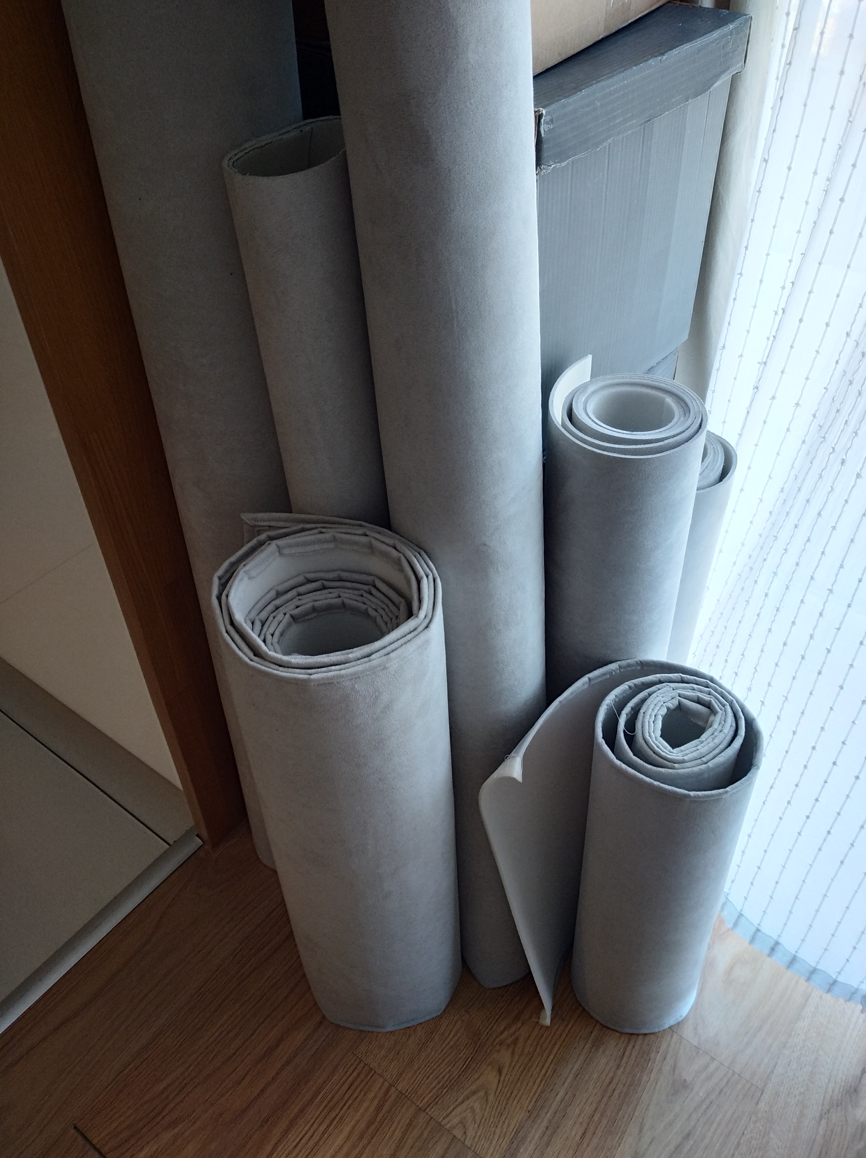

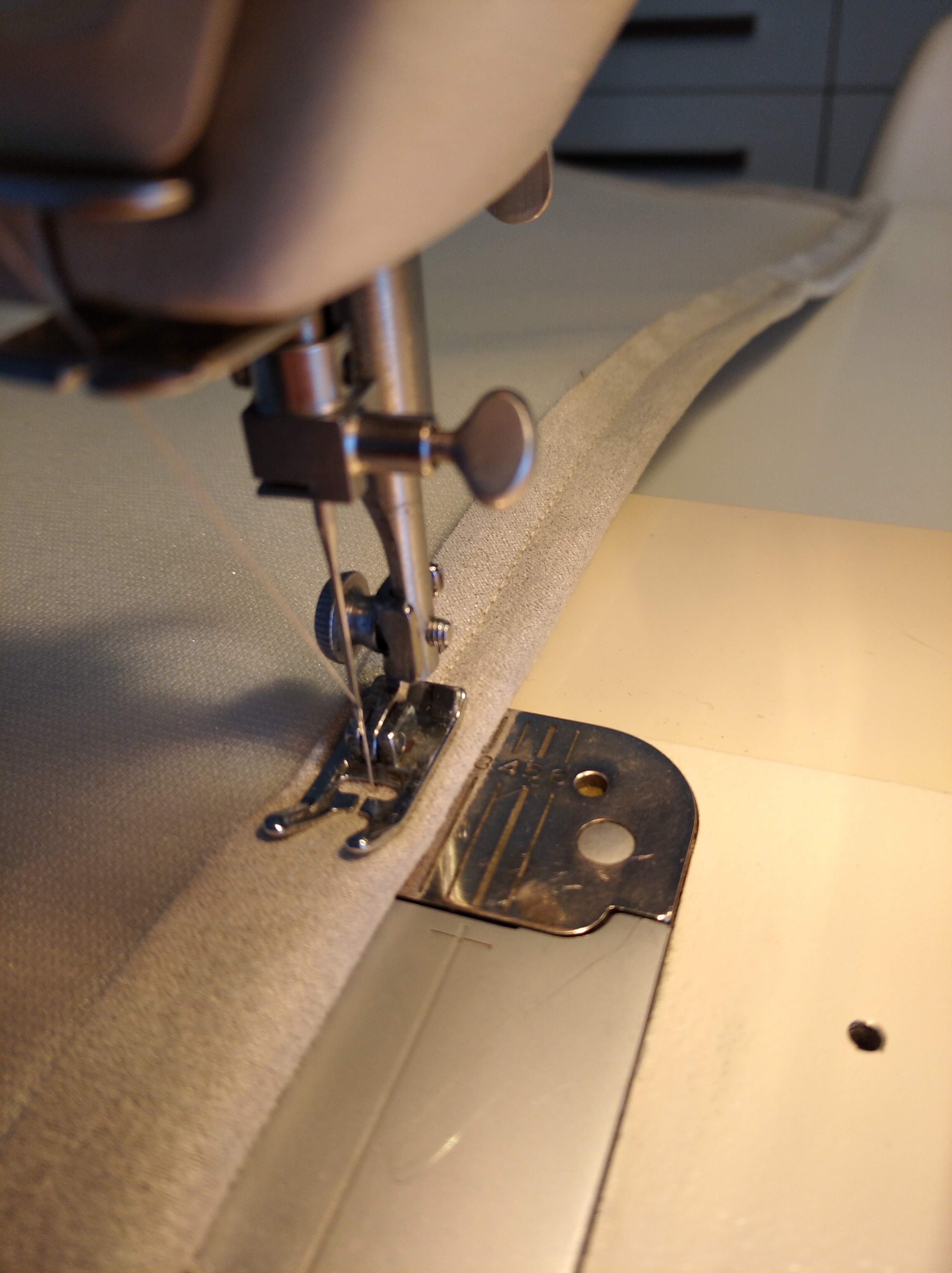

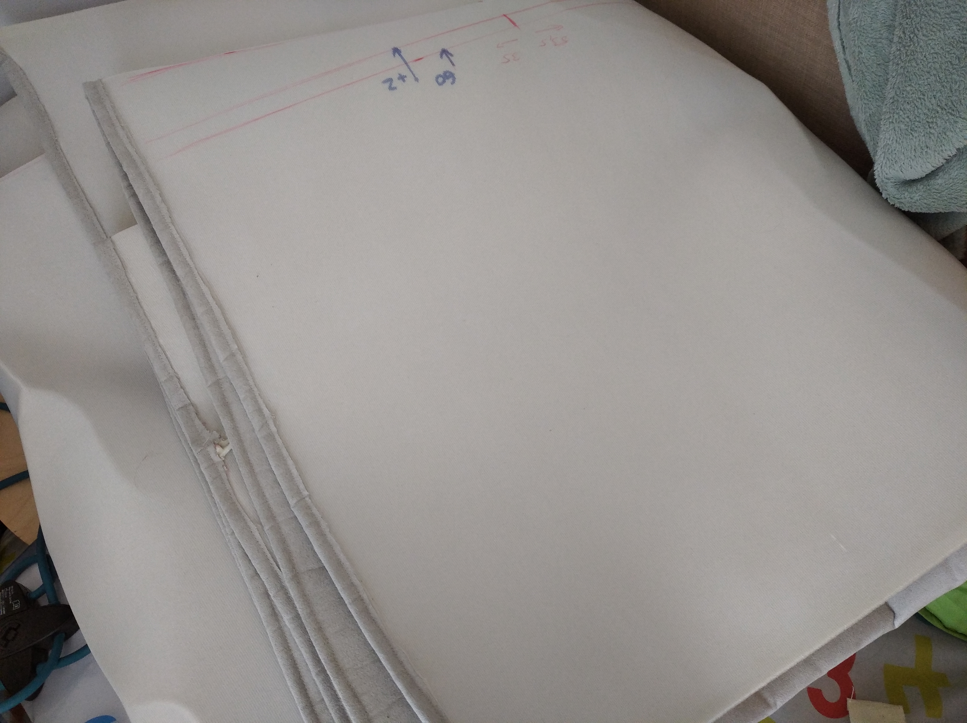

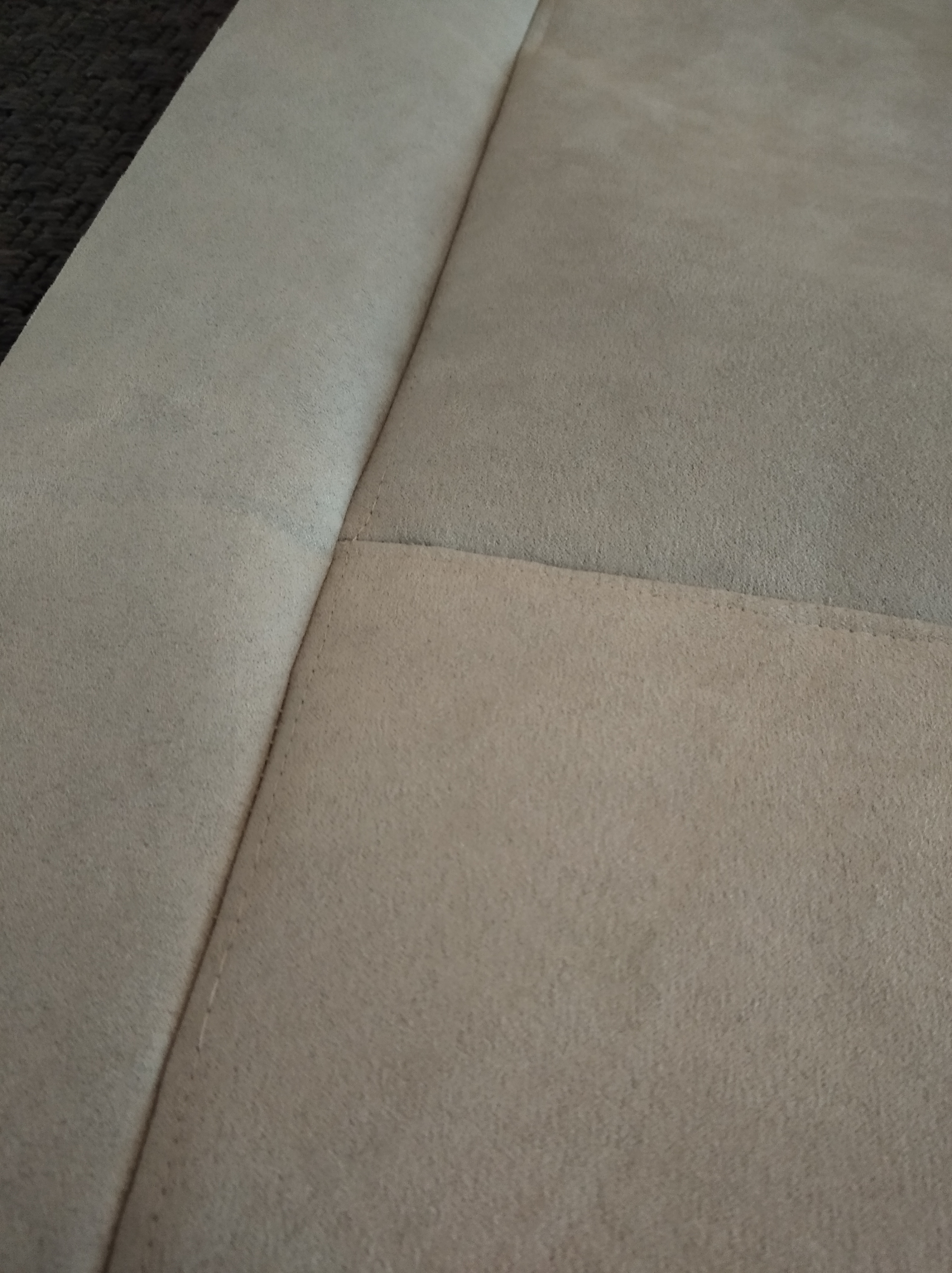

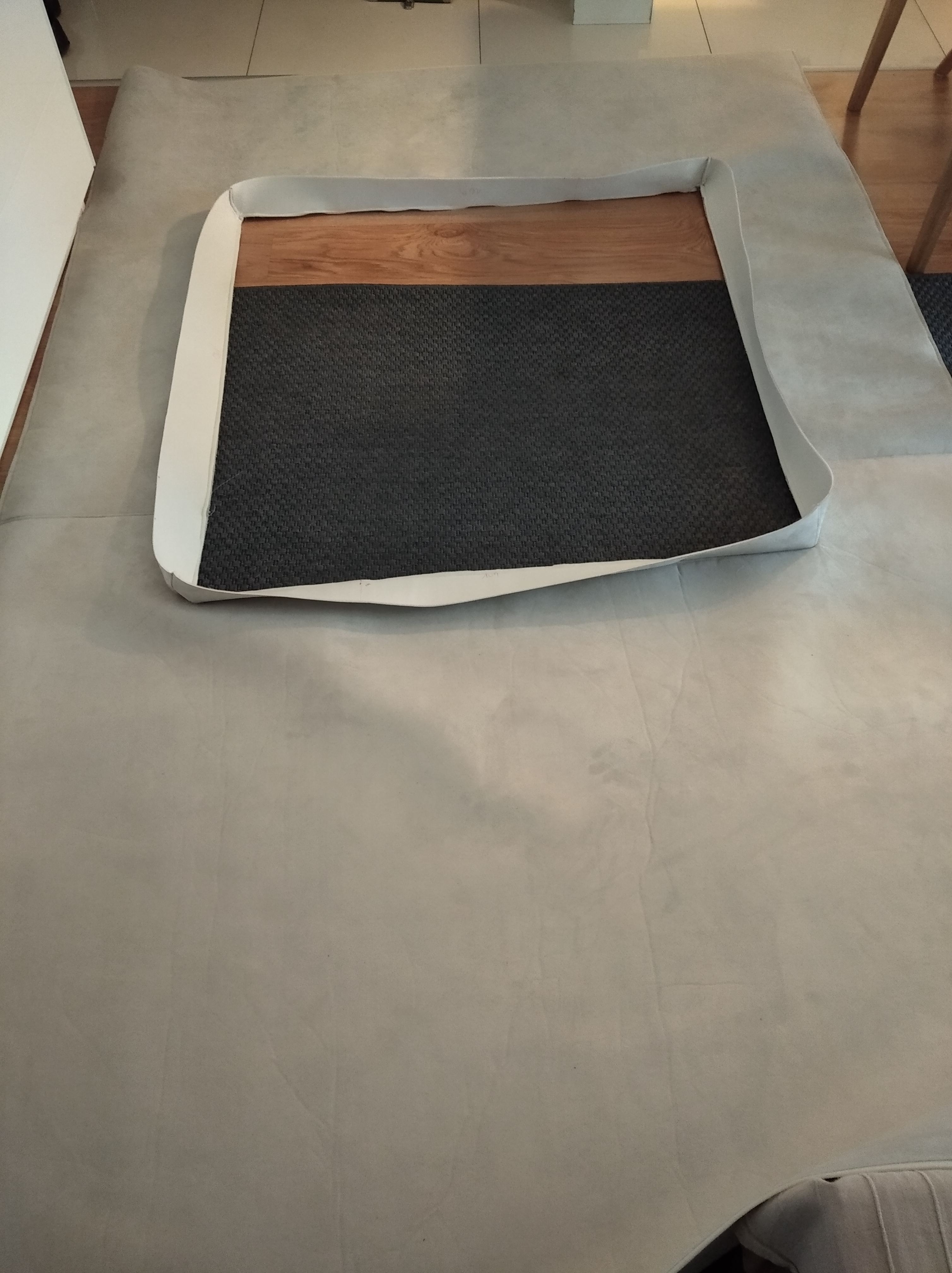

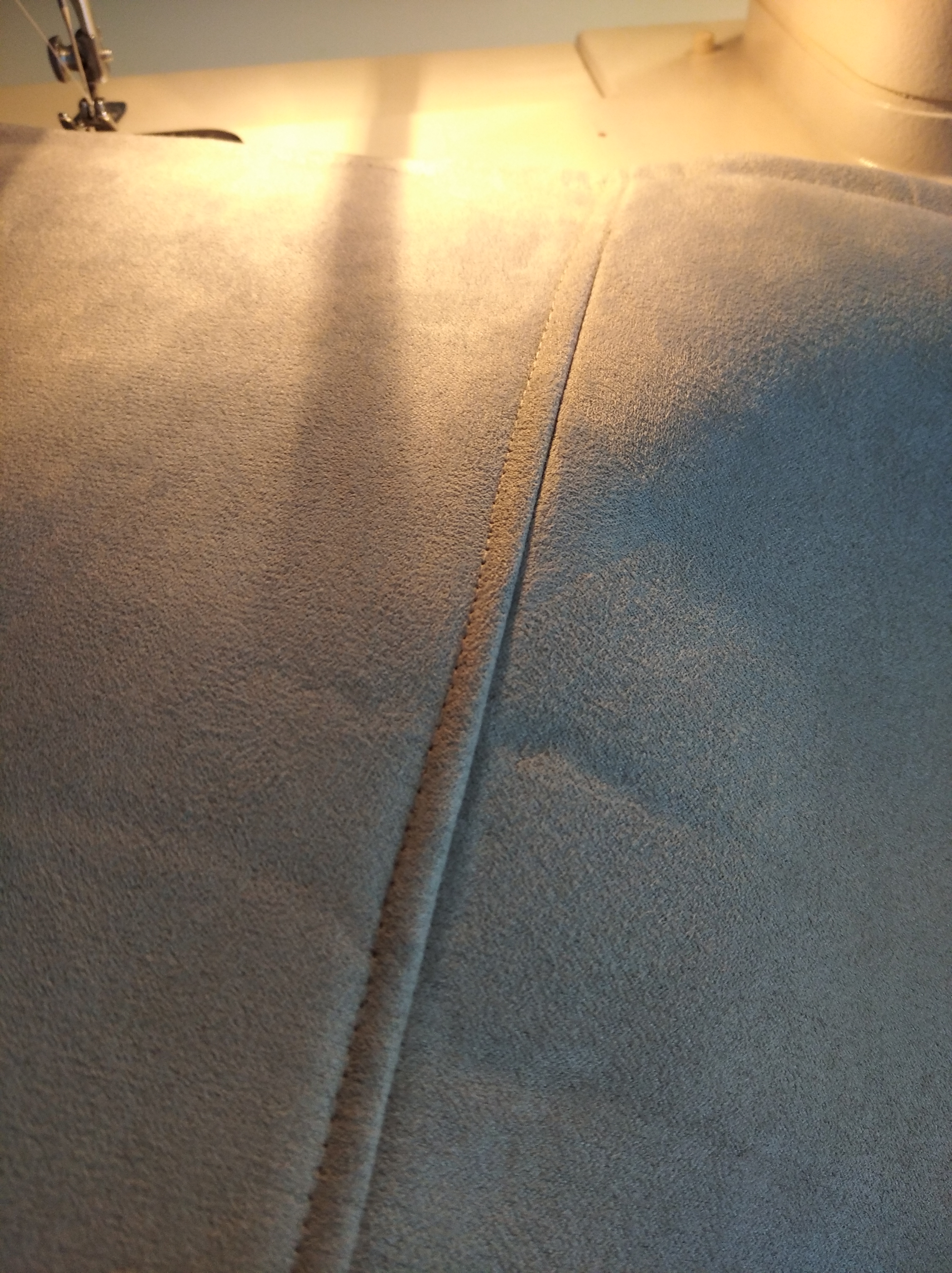

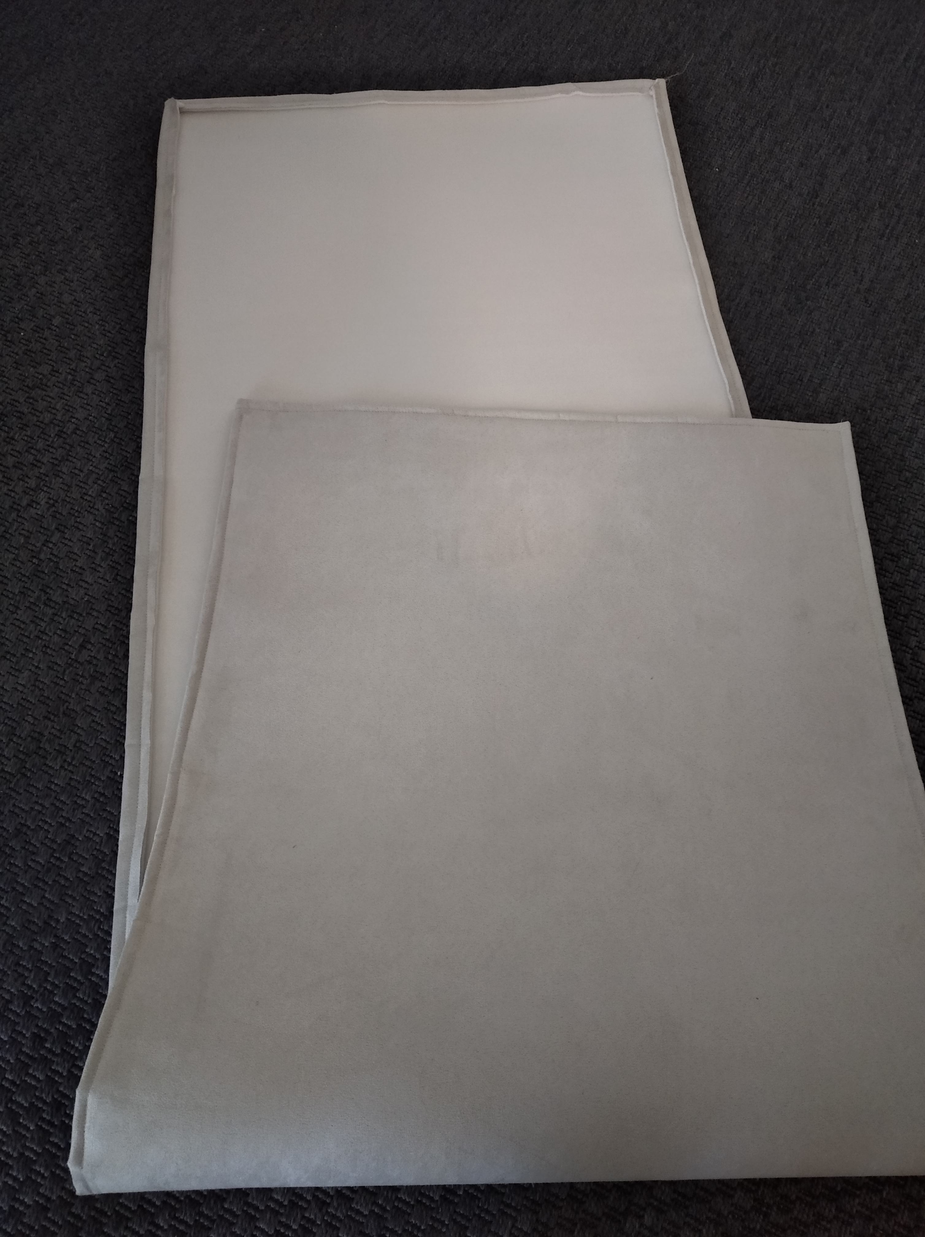

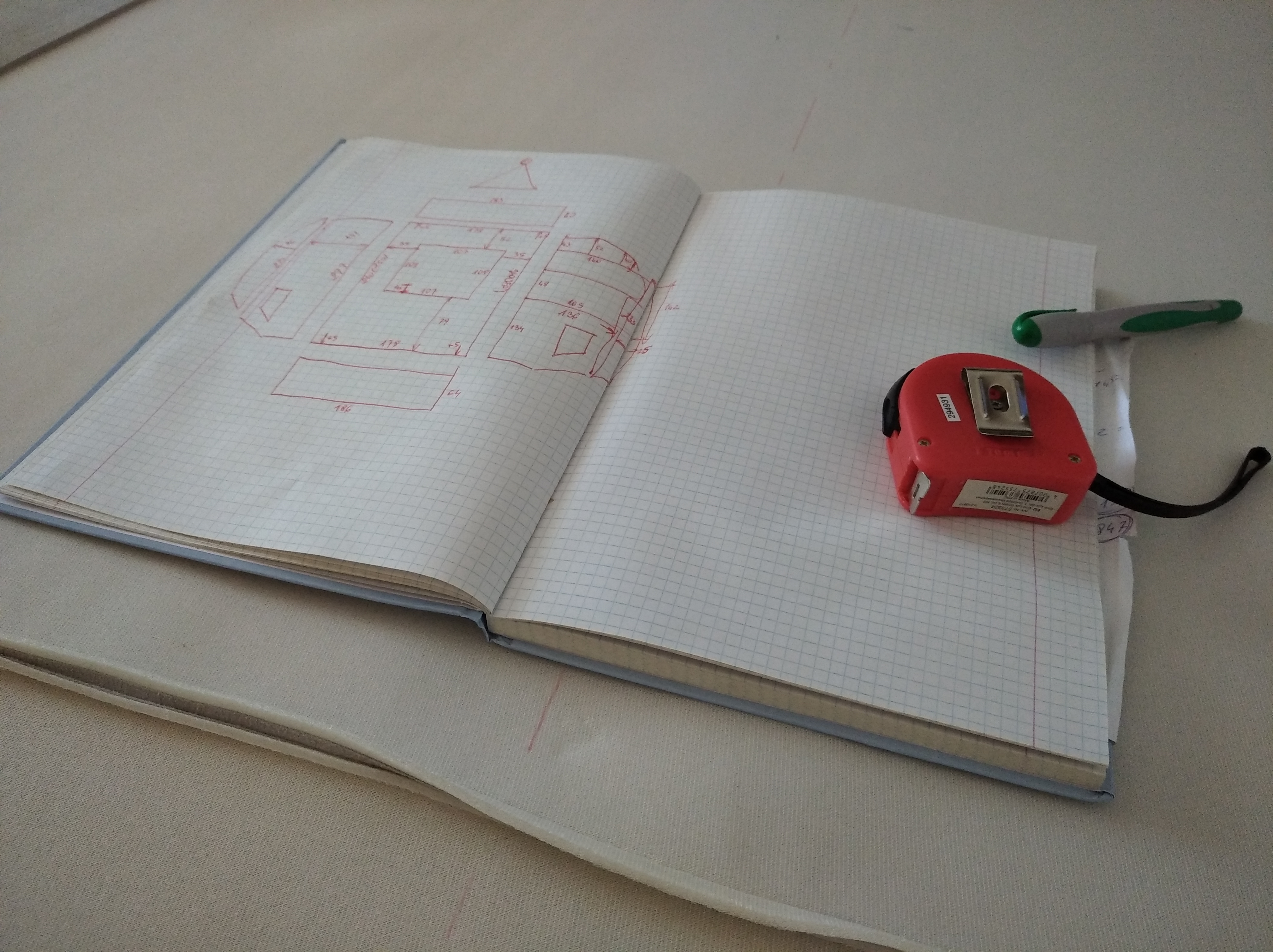

W czasach okupacji ludzie robią różne ciekawe rzeczy :D . Ja przy niedzieli postanowiłem zabrać się za tapicerkę do "majówki".
Materiał to sztuczna alcantara, kolor jasny szaro-beżowy.
Wcześniej wspominałem, że boję się trochę tego wyzwania bo paradoksalnie tapicerka do Enki lub wieloryba jest o niebo prostsza. Chodzi o kołnierz dachu otwieranego. Pozostałe modele mają dach płaski, kleimy kawał obszytego materiału, nożykiem dziura na okno i tyle. Tutaj konieczne jest wszycie kołnierza 8 cm :shock: .
Sporo mierzenia, sprawdzania i pasowania ale chyba się udało 8-) (okaże się na przymiarce).
Stary Łucznik jest niezastąpiony ;-).

Tapicerka skończona! :mrgreen: Jutro montaż.
Został mi tylko do spasowania łuk nad drzwiami i samo obicie drzwi. Nad łukiem ościeżnicy muszę dokładnie zdjąć krzywiznę aby wykończyć krawędź a z drzwi muszę szablon zrobić aby po obszyciu materiał kończył się na równo z uszczelką.

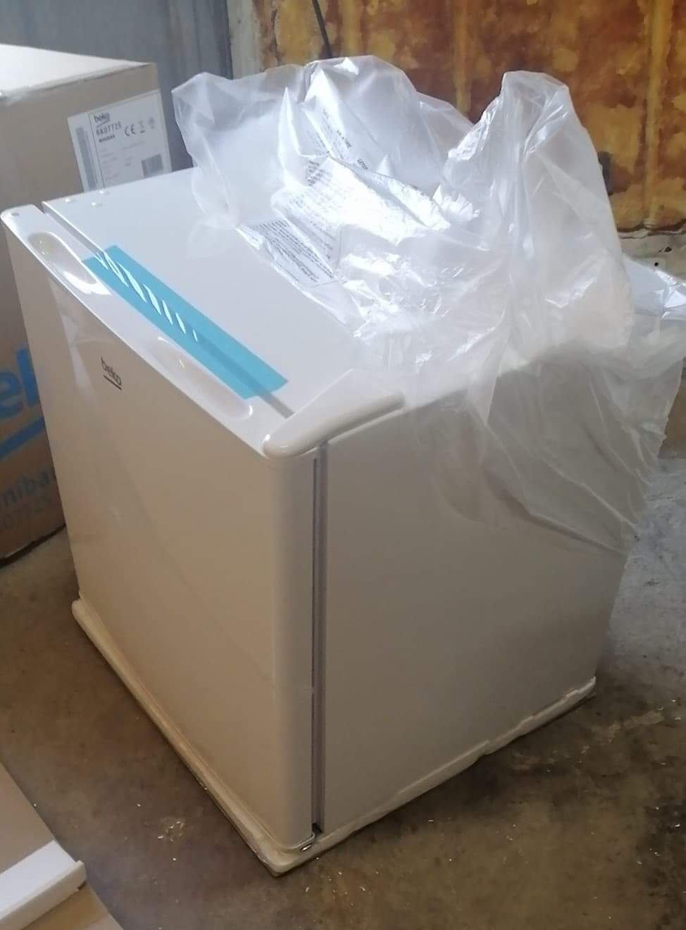

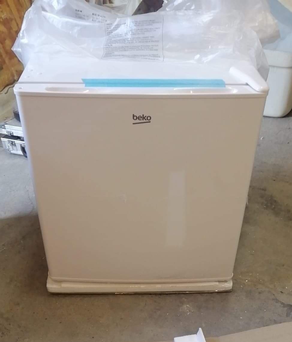

Tymczasem przyszła (pomimo obaw o dostawę) nowiutka lodóweczka Beko.
Monika chce przyczepę typowo na kempingi cywilizowane w związku z powyższym do zabudowy trafi znana i polecana przez kilka osób nowa kompresorowa, cicha lodówka Beko.

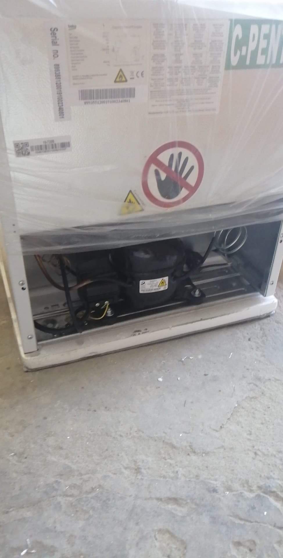

Postautor: Pavulon » środa, 18 mar 2020, 11:05
Marcin, kupiłem lodówkę taka samą ale wcale nie jest taka cicha mimo chyba najlepszych na rynku parametrów, będziesz ją wyciszał jeszcze w szafce jakąś pianką???
Re: Majówka Moniczki :-) czyli n126e by MCR
Postautor: Miron EZD » środa, 18 mar 2020, 11:10
Pavulon pisze:Marcin, kupiłem lodówkę taka samą ale wcale nie jest taka cicha mimo chyba najlepszych na rynku parametrów, będziesz ją wyciszał jeszcze w szafce jakąś pianką???
Może trafiłeś na głośny model? :mrgreen:
Też mam lodóweczkę elektryczną, co prawda innej firmy, ale chodzi prawie bezgłośnie (lekki szum jak akurat schładza).
Czasem nawet sprawdzam zamrażalnik czy jest zimny, bo nie słychać pracy urządzenia.
Posty: 5556
Postautor: RAFALSKI » środa, 18 mar 2020, 11:17
Ta lodówka wygląda jak moja firmy Ravanson, pisałem kilka razy, że jest głośna i słychać bulgotanie, przelewanie się czynnika. Wątpię aby w tym przypadku było inaczej bo te lodówki występują pod kilkoma markami ale bebechy mają identyczne. Zupełnie jak chinolskie skutery :)
Dziwię się, że nie odradziliście Monice tej lodówki, przecież tyle było już o to pytań na forum i zawsze najlepszym rozwiązaniem była jednak absorpcja, nawet jeśli stosowana tylko na 230V. Raz, że bezgłośna a dwa, że ma sporo większą objętość wnętrza.

Postautor: Pavulon » środa, 18 mar 2020, 11:18
Chodzi dość głośno zwłaszcza jak się załącza i wyłącza :(
