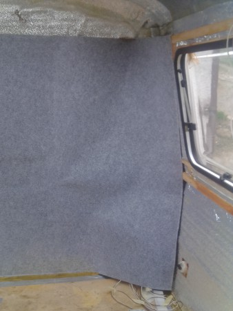

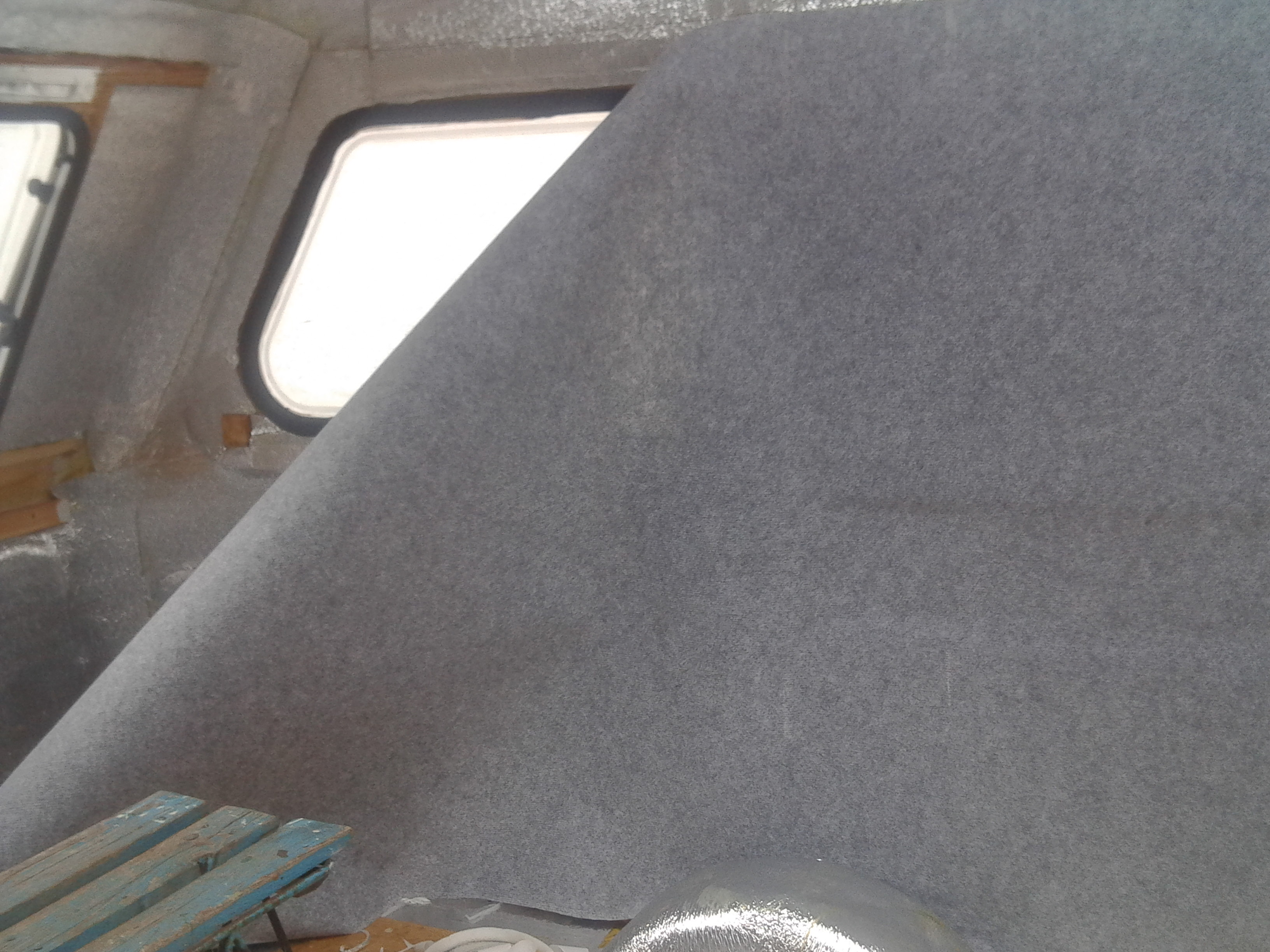

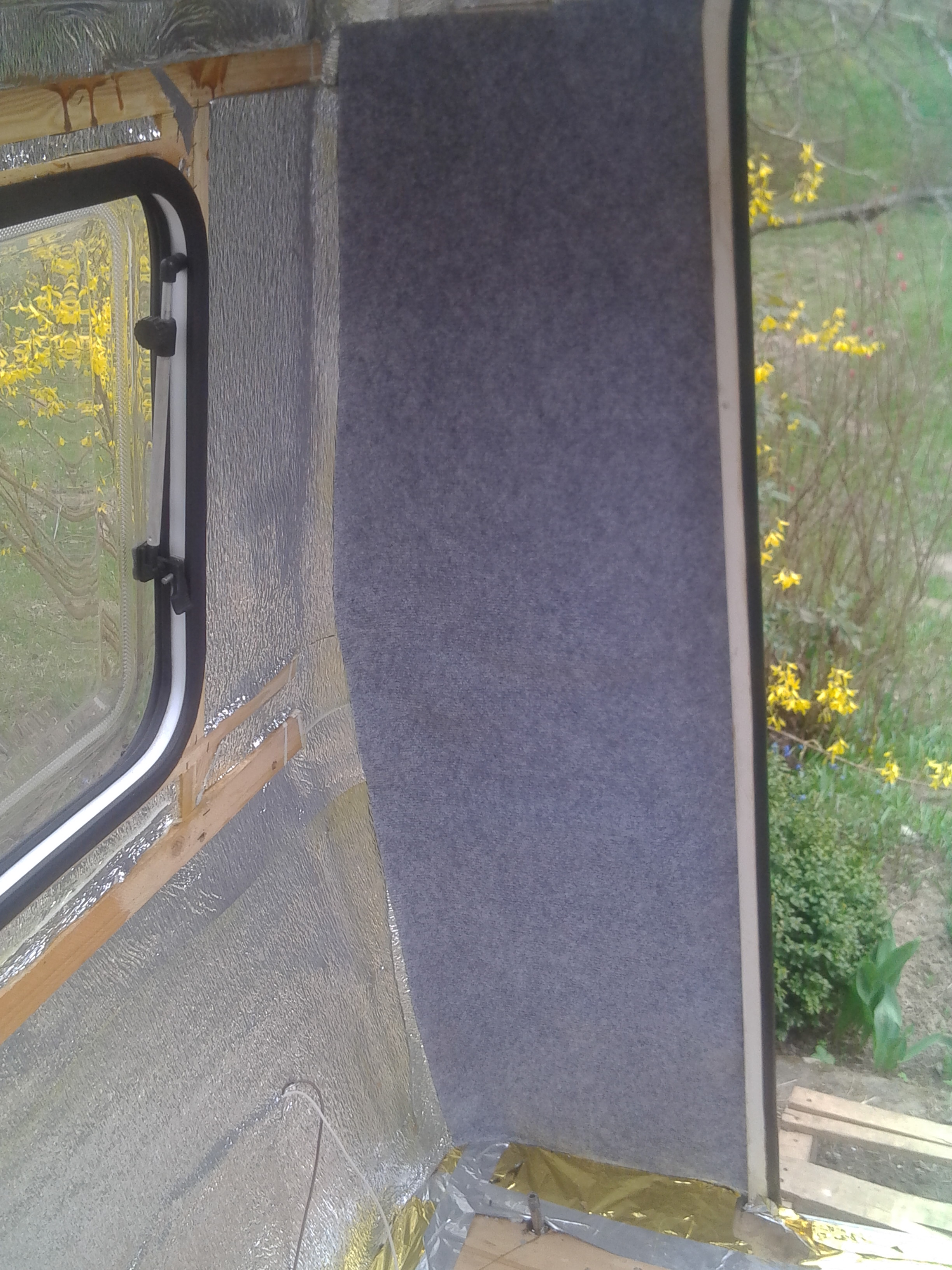

Korzystając z tego, że od dzisiaj mogłem liczyć na pomoc drugiej osoby przy przyczepkowych pracach, zabrałem się za wyklejanie remontówką. Nie wyobrażam sobie robienia tego w pojedynkę - dwie osoby to minimum.

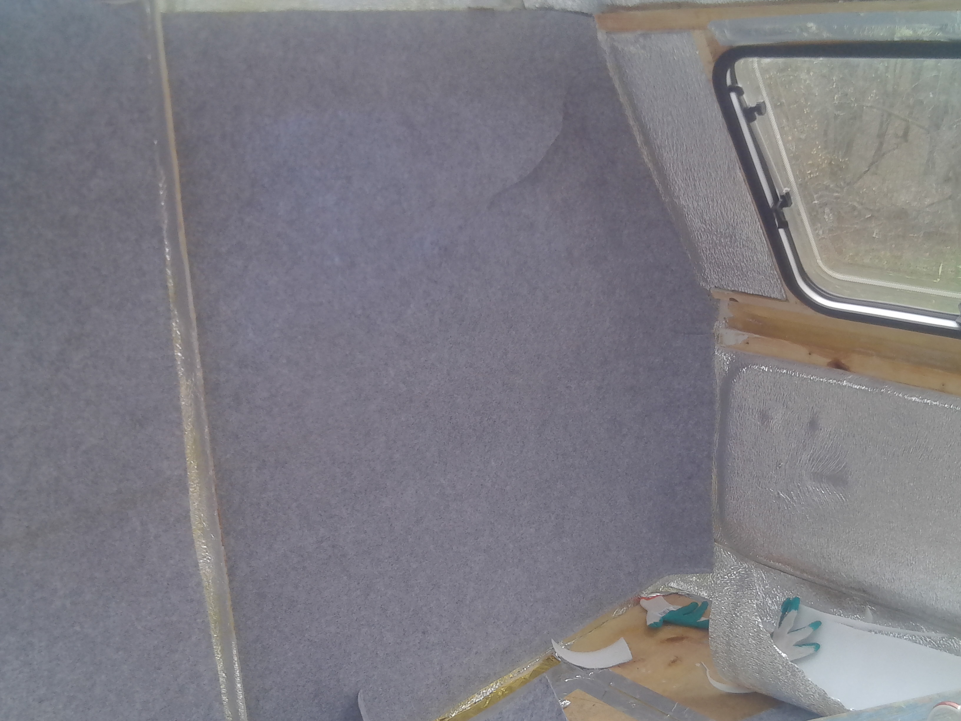

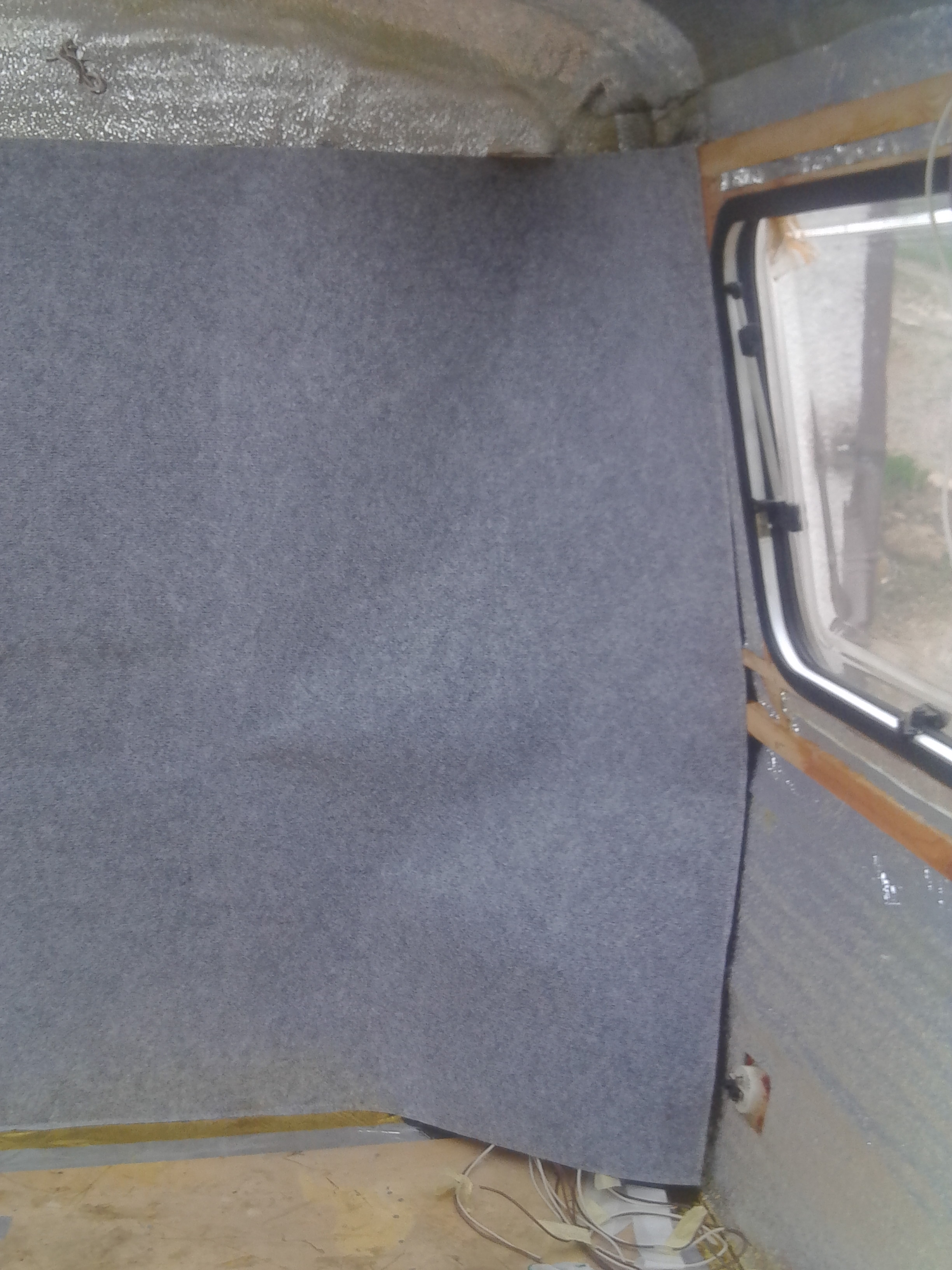

Przyjąłem inną kolejność wyklejania niż większość z Was - zacząłem od ścian bocznych (prawa z trzech kawałków, lewa z jednego). Niestety załamanie pogody nie pozwoliło mi dokończyć klejenia lewej ściany - deszcz zacinał przez otwarte drzwi i musiałem przyczepkę zamknąć, a trudno byłoby kleić bez wentylacji :)
W następnej kolejności planuję wykleić "półksiężyce", potem sufit (w jednym kawałku), przód i tył na dole oraz na sam koniec okolice okien.
W czasie dzisiejszego klejenia wyszła tylko jedna skucha, którą będzie widać - niestety trzeba było naciąć wykładzinę żeby zniwelować jej nierówne dociśnięcie do ściany. Jednej zmarszczki niestety też nie udało się pozbyć. Ogólnie jednak mimo tego niedociągnięcia jestem póki co zadowolony, myślałem że będzie mi gorzej szło.
W ogóle jeśli chodzi o okna przednie i tylne to zmieniłem trochę swój pierwotny plan - zamierzałem po wywaleniu białych płyt kłaść remontówkę na zaizolowane pianką ściany, ale nie udało mi się sensownie i w miarę równo wyrównać przestrzeni wokół okien pianką - z racji obecności listew, przetłoczeń z boku itd. Boję się, że po położeniu wykładziny będzie to wyglądać masakrycznie. Stąd decyzja, że płyty zostaną jednak zamontowane (nowe), ale na nie po ich zamontowaniu pójdzie i tak remontówka (wiem wiem, część z Was to rozwiązanie odradzała, decyzja po mojej stronie jest jaka jest :) ). Dzięki temu, będzie równiutko i bez jakiegoś masakrycznego rzeźbienia.

Załączam parę fotek z dzisiejszych prac.
Póki co przyczepa nie ma okna ;)
Na pierwszy rzut wyklejania poszedł ten kawałek z racji małej powierzchni i ogólnej prostoty.
Torochę za mało tapicerki wymierzyłem - była nauczka żeby następne kawałki przycinać podczas klejenia, a nie przed.
Lewa ściana w trakcie prac.

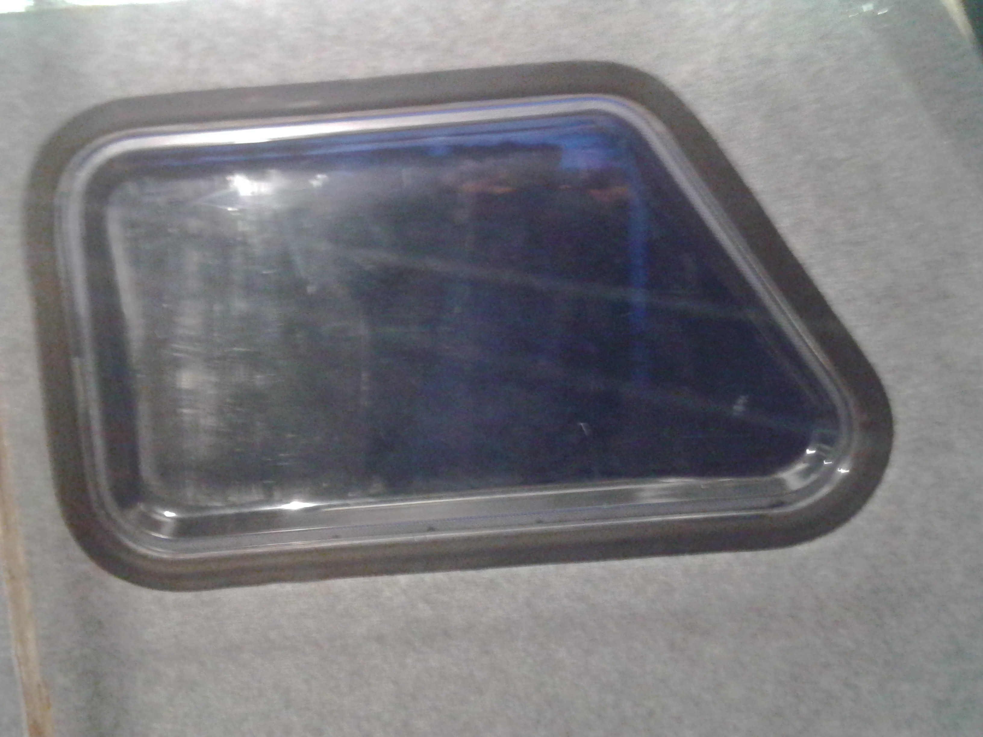

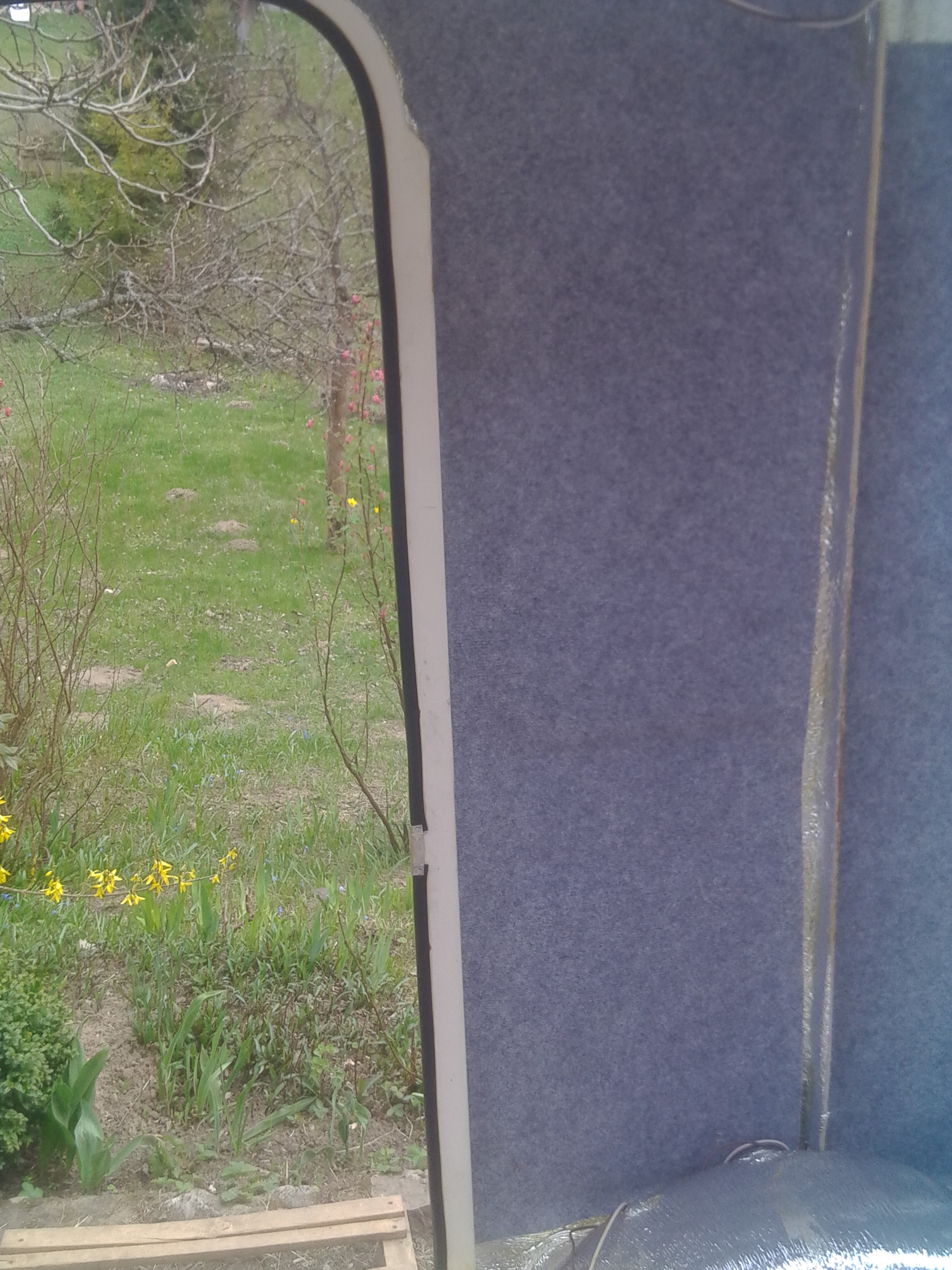

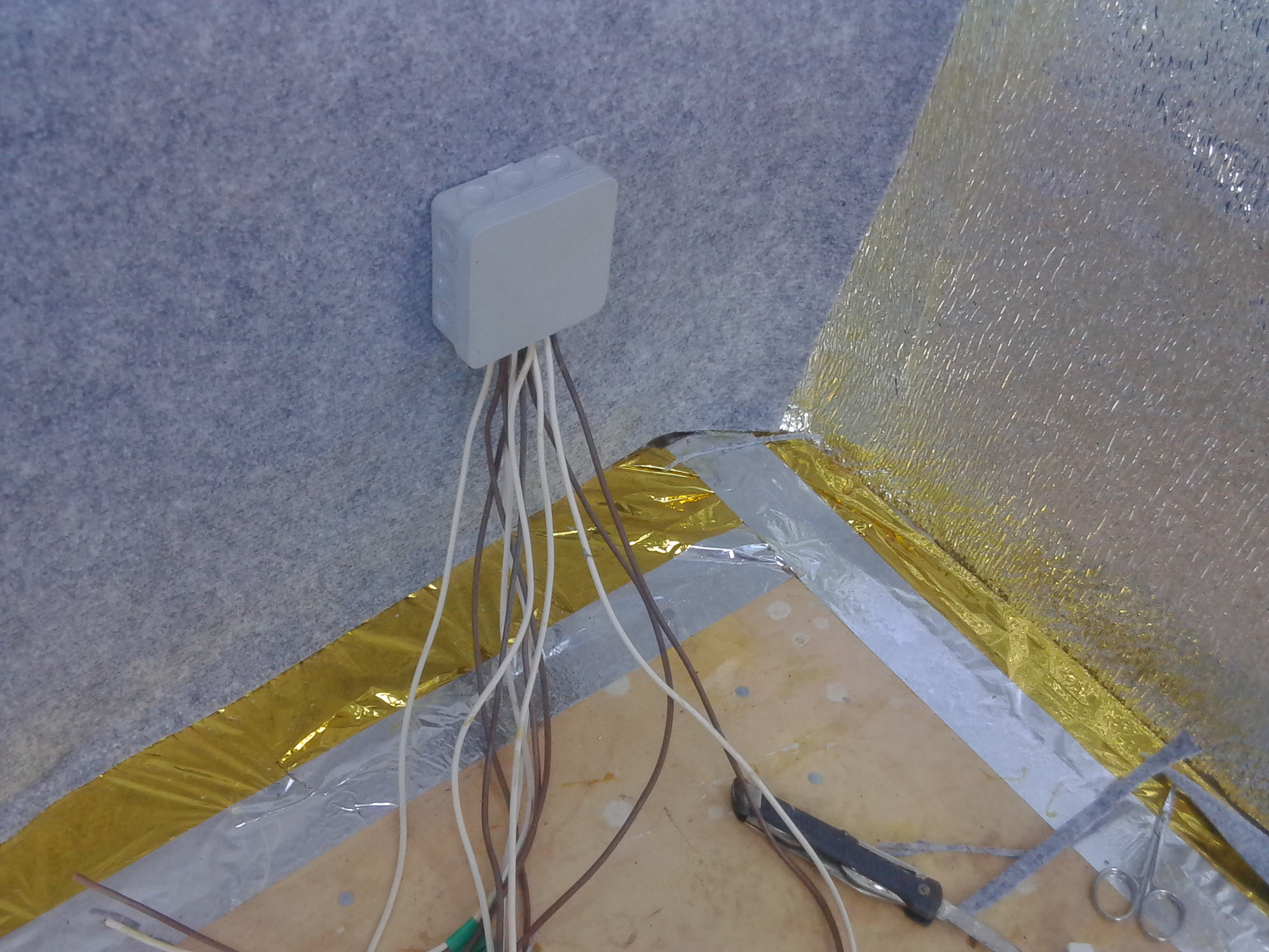

Dzisiaj były klejone wykończenia boków, oraz wyciąłem zaklejone wczoraj okno w ścianie prawej:) Wyszło super, poza tym że jednak na uszczelce zrobiło się kilka śladów po bonatermie. Myślę, że po prostu trzeba będzie je zetrzeć - chyba że macie jakieś super środki na zmycie kleju, bez niszczenia uszczelki.
Dziś super fotek pokazujących mega postępy w pracach nie będzie, ale coś tam pokażę żeby nie było że się obijam.
Wyprowadzenie wszystkich przewodów instalacji wewnętrznej 12V zrobiłem przez puszkę zamontowaną na śrubie mocującej fabryczny odblask - dzięki temu wszystko w jednym miejscu wychodzi i jest ładnie ogarnięte.
Okno wróciło na swoje miejsce.
