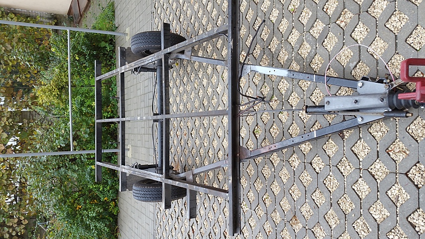

W 2012, gdy odbierałem po montażu zawieszenia, rama wyglądała tak:
i kilka fotek z kanału ze stycznia 2016:
fortis
Posty: 502
Lokalizacja: Sosnowiec Śląsk
Re: Mój remont czyli 100 pytań do i relacja z prac - kontynuacja
Postautor: fortis » czwartek, 6 paź 2016, 21:23
a czy na 4/5 zdjęciu widać spawy ( w pionie) ?

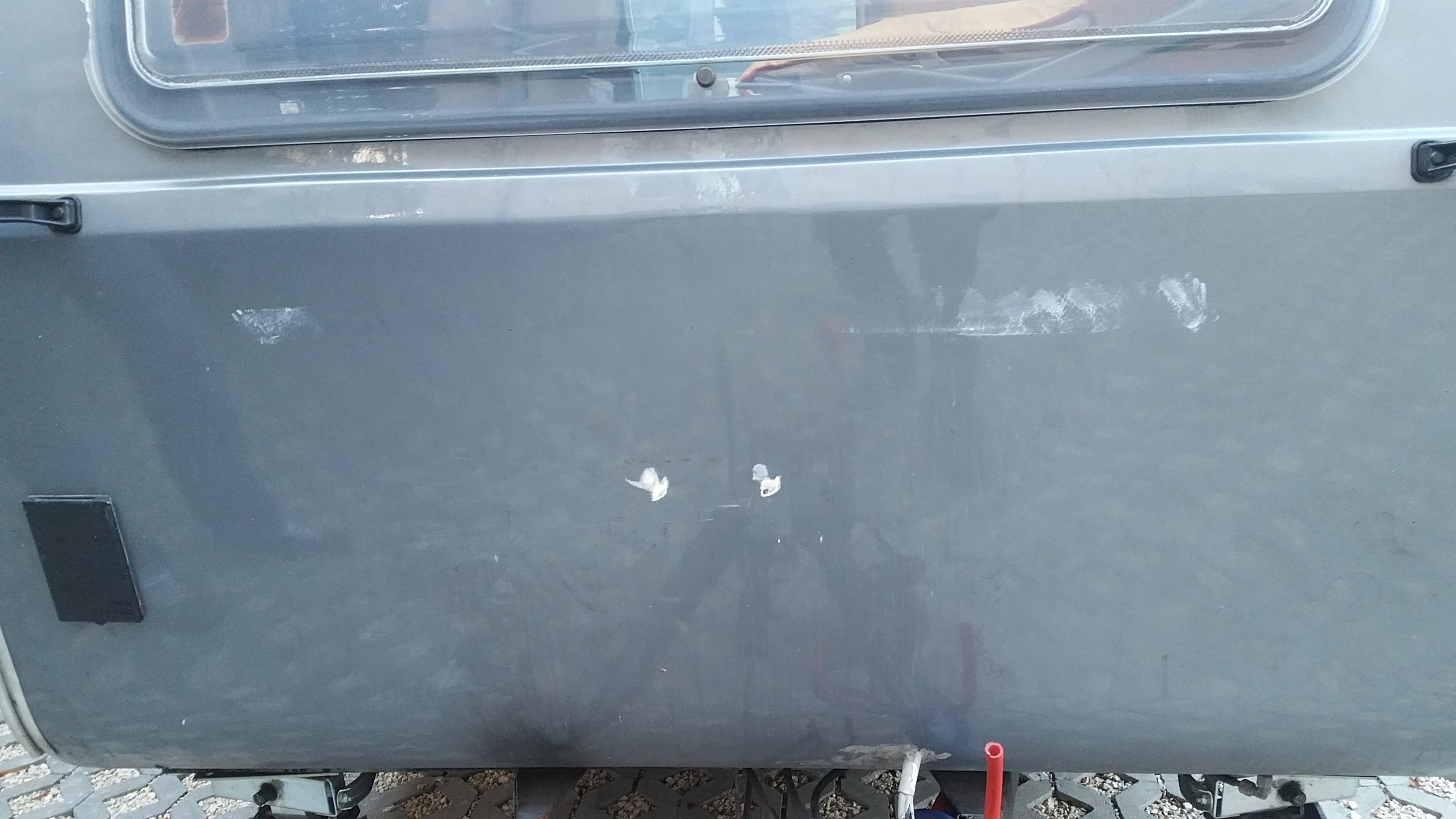

Dzisiaj oglądałem to wszystko na spokojnie "za dnia".
Straty na budce widziałem już wcześniej, ale dziś dokonałem dokładniejszych oględzin. Na szczęście śrubki od zaworu trumy nie podziurawiły laminatu tylko lakier i żelkot. Wystarczy zaszpachlować i trysnąć srebrnym sprayem.

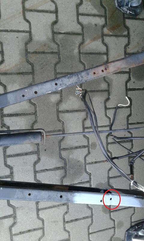

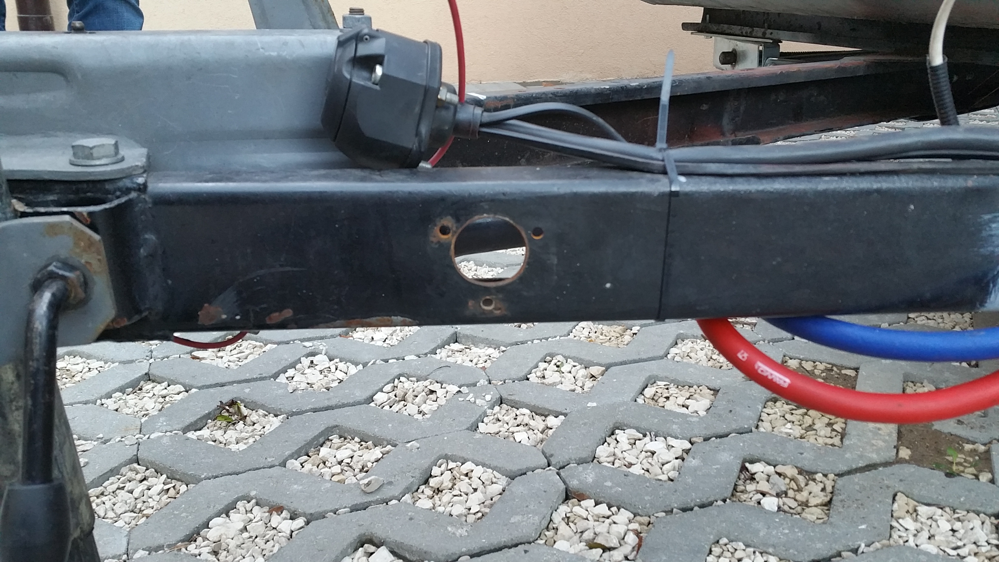

A teraz dwie bardziej niepokojące sprawy. Każdy kto ma zamiar cokolwiek przykręcać do ramy lub dyszla niech trzy razy dobrze przemyśli każdą dziurę.
1. Montowanie dyszla i nie tylko.
Zobaczcie jak wygląda mój dyszel od góry. Jest podziurawiony jak ser szwajcarski. Oczywiście wszystkie dziury były potrzebne w swoim czasie, ale później kończy się to tak, że właśnie na jednej z dziur puściła lewa strona.
2. Jeżeli ktokolwiek postanowił powtórzyć patent z gniazdem na dyszlu, to niech nie robi tego właśnie na dyszlu. Zróbcie to na kufrze, albo na budzie tylko nie na dyszlu. Zobaczcie jaki kawał dyszla to zabiera. Aż dziwne, że nie puścił w tym miejscu. Zamysł ze zrobieniem gniazda żeby odcinek "dyszlowy" elektryki był wymienny jest ogólnie super. Tylko nie na dyszlu!!!
Nie jestem mechanikiem, ale moim zdaniem nie powinno się wiercić w dyszlu, a jeżeli już, to niepotrzebne dziury powinny być zaślepione tj. choć skręcone śrubą z podkładkami po dwóch stronach. To by je wypełniło/usztywniło i uzupełniło "braki".
Właśnie nie puścił dlatego, że śruby i gniazdo go usztywniły. Spróbuj pojechać z cepką po odkręceniu gniazda, odkształci się, bo jest osłabiony. Nie chcę krytykować, ale w sumie nie wpadłbym na taki patent i dobrze, ze o tym piszesz ku przestrodze.
Boże, nie uprawiajcie jakiejś alternatywnej mechaniki, szczególnie w miejscach, które mają wpływ na bezpieczeństwo. W jaki sposób przykręcenie plastikowego gniazda, które można połamać w ręku, ma wzmocnić dyszel, z którego zabrano 50% materiału? Nie strzelił w tym miejscu dlatego, że działają tam zupełnie inne siły niż przy ramie - wiadomo, że pęknie w takim miejscu, gdzie jest największe naprężenie.
Tak, jak kooba pisze - każde wiercenie w dyszlu i ramie trzeba przemyśleć - każdy otwór osłabia konstrukcję i jest miejscem potencjalnej korozji (niszczy ocynk czy inne zabezpieczenie antykorozyjne). Jeśli gniazdo ma być w tym miejscu można je opuścić poniżej dyszla i dać na dorobionej blaszce o odpowiednim kształcie, przymocowanej do dyszla dwoma śrubkami M4 - zawsze to dwa małe otworki a nie jeden ogromny.

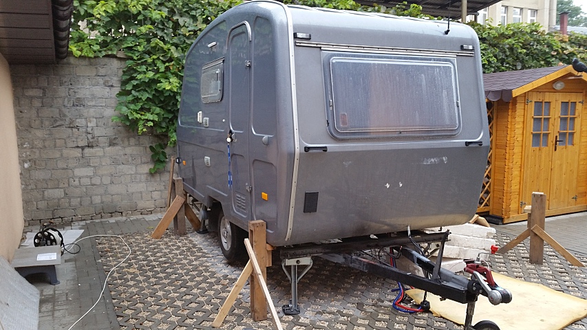

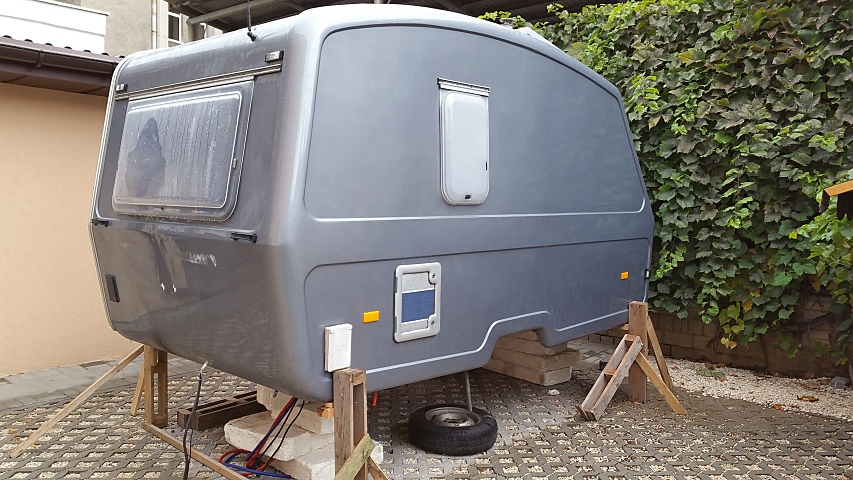

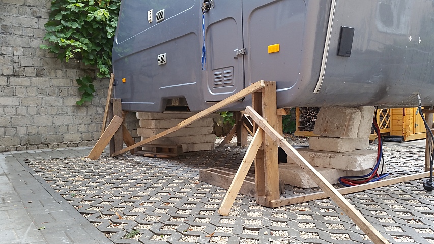

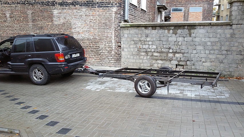

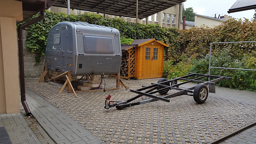

Dzisiejszy poranek był pracowity, ale jego efekty są całkiem całkiem...
I na dowód, że meble są nadal w środku fotka przez okno
A cała operacja przebiegała mniej więcej tak
Rama gotowa do odjazdu na remont
A budka została samotnie na kobyłkach
Cała operacja zdjęcia dudki z ramy zajęła około godzinę łącznie z odpięciem instalacji gazowej od szafki kuchennej, trumy i bojlera.
