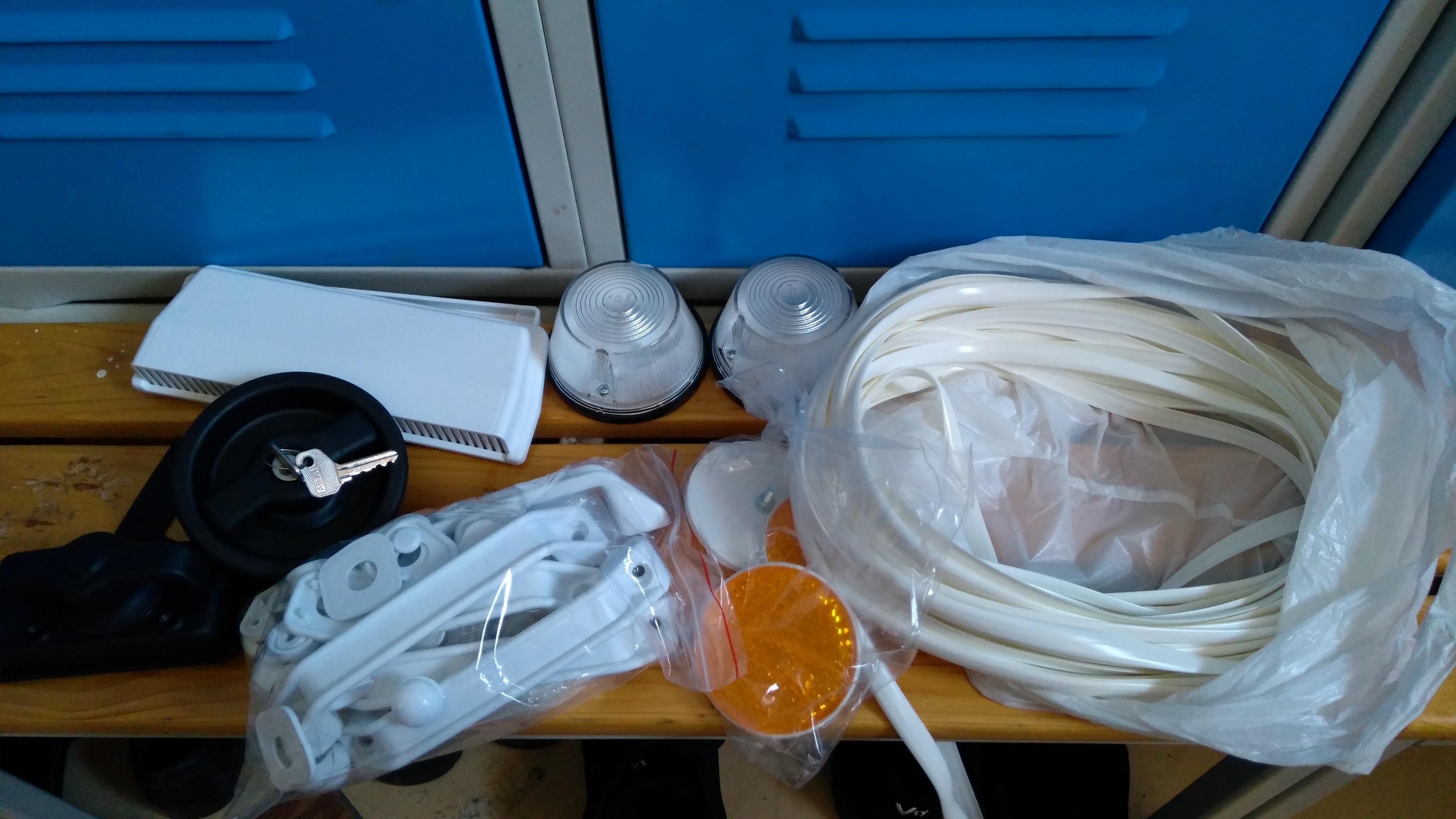

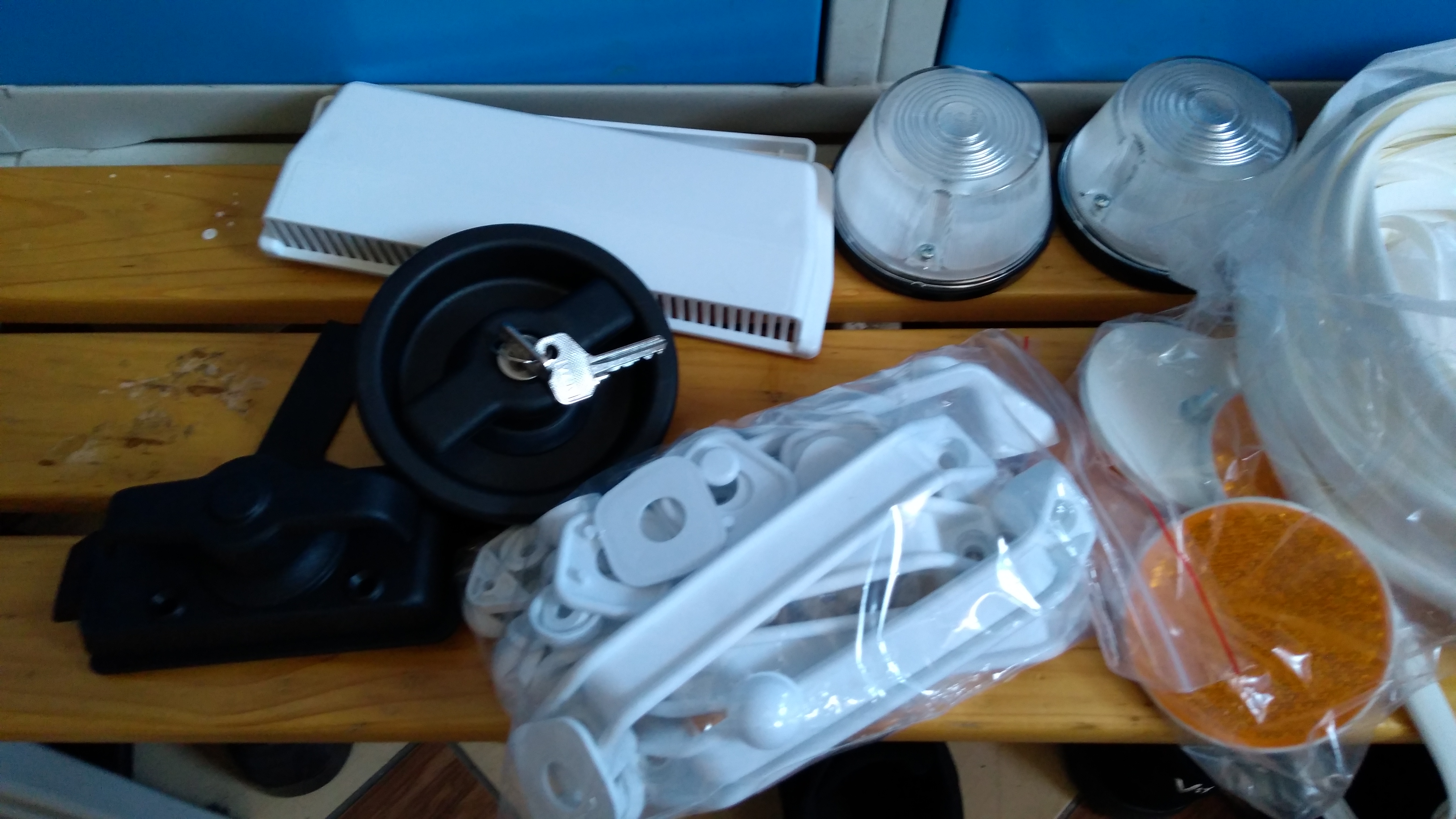

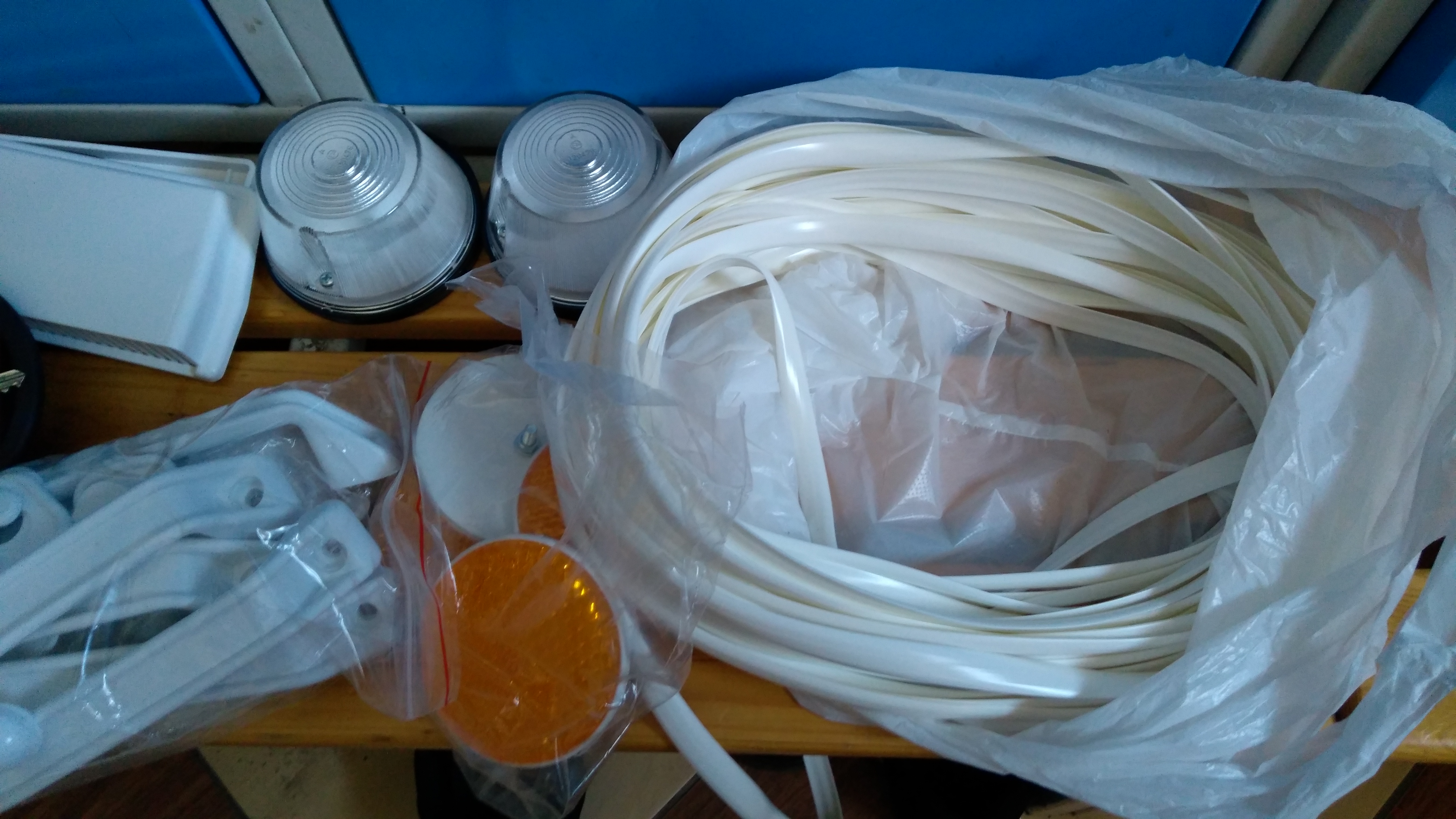

Postautor: Fiacior75 » piątek, 2 cze 2017, 09:24
Opony oponami a mnie już kolejna paczka z gratami przyszła :mrgreen:
