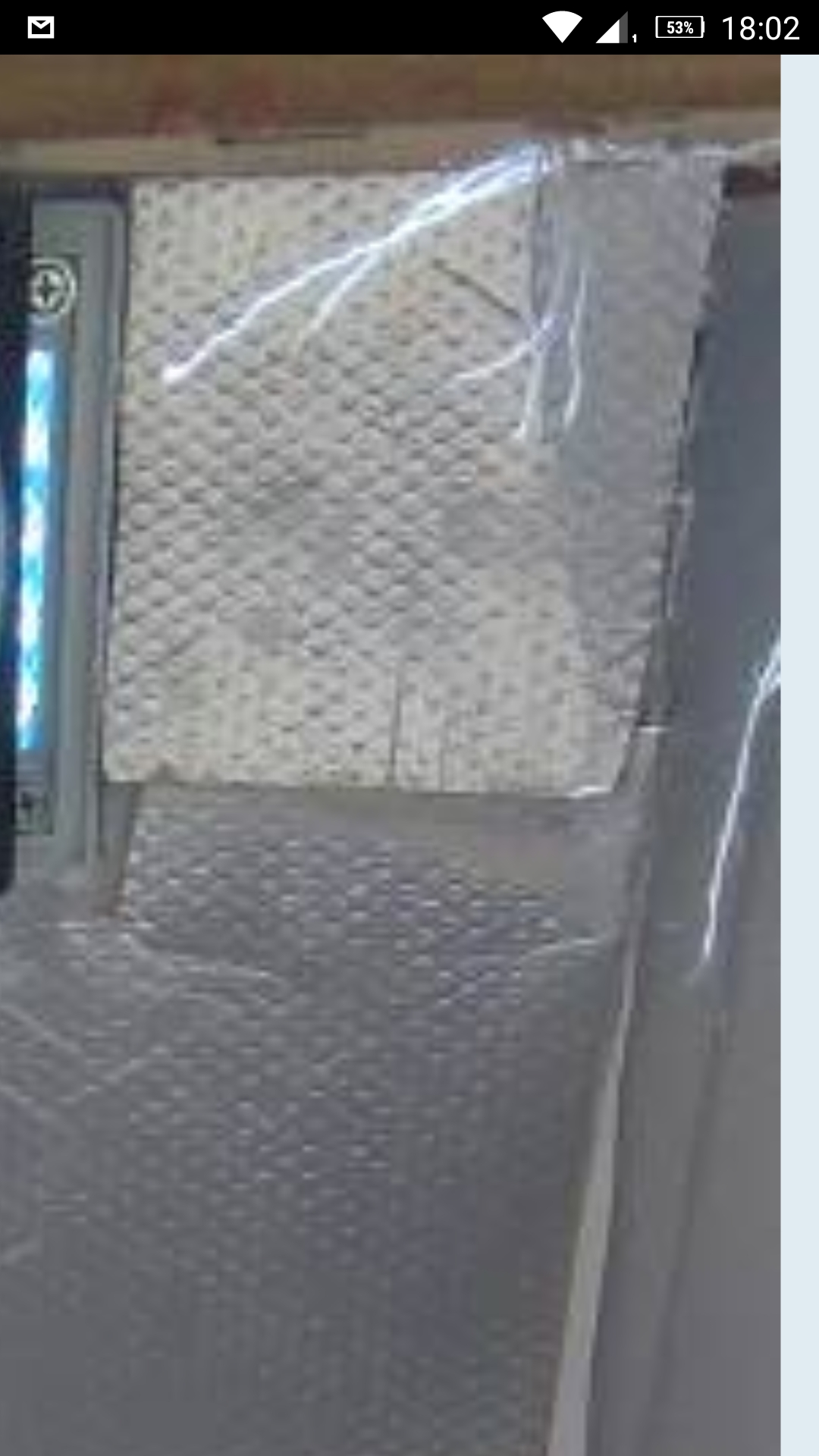

Gorsze jest to, że mam wątpliwości co do mojego ekranu zagrzejnikowego. Nie wpadłem na to żeby wcześniej zrobić próby. Wydawał się dobry ale po testach mam wątpliwości. Udało mi się go ładnie rozdzielić. No i jestem w kropce. Chciałem dziś wykleić a tak będzie to możliwe dopiero w poniedziałek. Gorzej, że za 1,5 tygodnia mamy jechać a jeszcze jesteśmy w lesie. Dosłownie i w przenośni :)

Ci co ostatnio wyklejali. Gdzie kupowaliście ekrany?

Ja mam założone ekrany na styropianie i wg mnie są ok. Oddzielenie folii aluminiowej od styropianu jest bardzo kłopotliwe. Kupowałem w Obi albo w Praktikerze, ale 4 lata temu ;)

Bonatap już dawno czeka. Tylko ekran kupiłem w LM i okazał się szitem.

Oddaj i jedź do OBI. Taki jak na zdjęciu. Jest dość charakterystyczny. Styropian a nie pianka i folia aluminiowa a nie folia NRC.
Satynowa tekstura z wzorem plastra miodu.

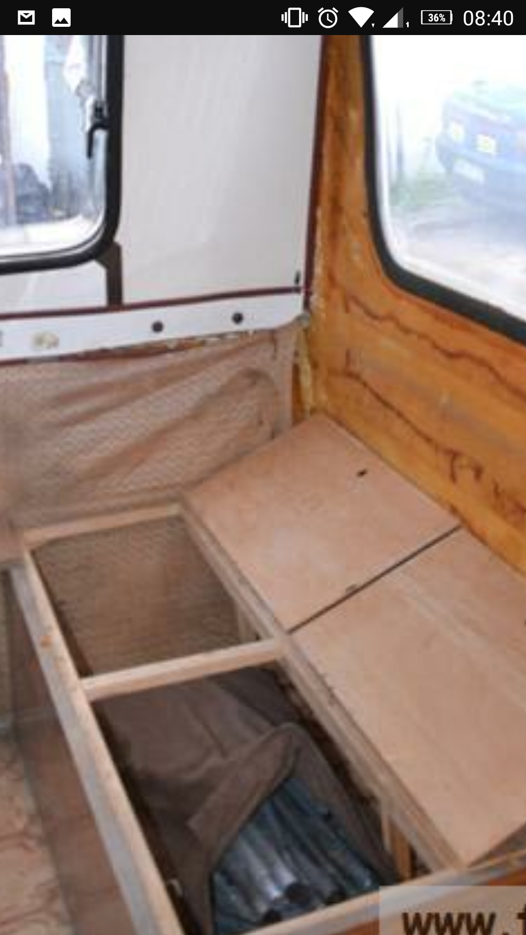

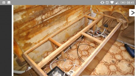

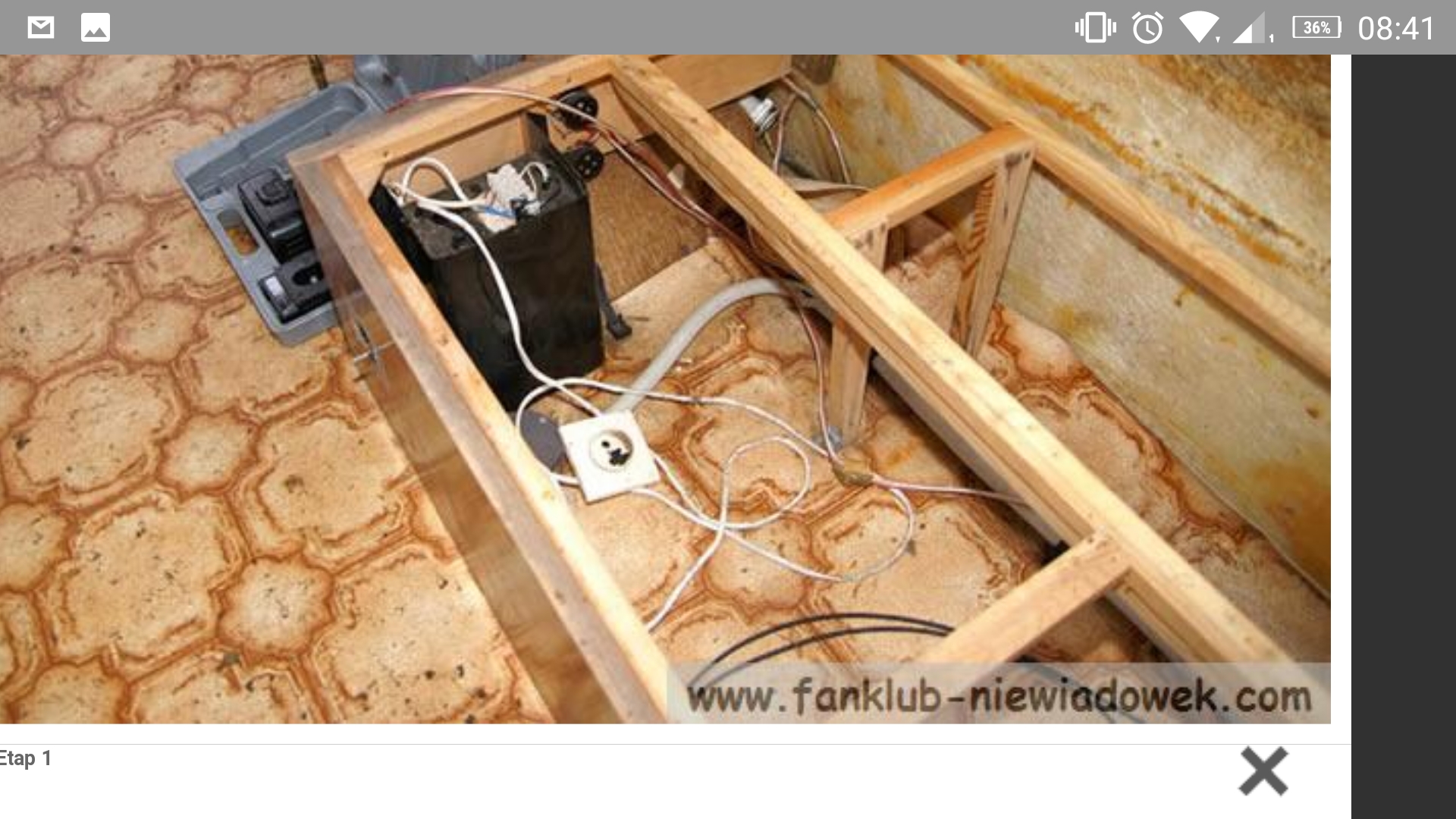

Czy ktoś mógłby wstawić zdjęcie łóżka po podniesieniu klapy? Interesuje mnie jak to jest rozwiązane w środku, ilość poprzeczek, podpórek itp itd. Mile widziane wymiary. Mam już coś obmyślone ale czasem nie ma sensu wyważać otwartych drzwi.
Trzymajcie kciuki. W przyszłym tygodniu cro!
Re: 我的裝修 n126n - szteker
Postautor: Murano » sobota, 1 wrz 2018, 08:44
Tak na szybko...

Postautor: szteker » niedziela, 2 wrz 2018, 21:45
Dzięki Murano!
Łóżko prawie gotowe, po skończeniu wrzucę fotkę.

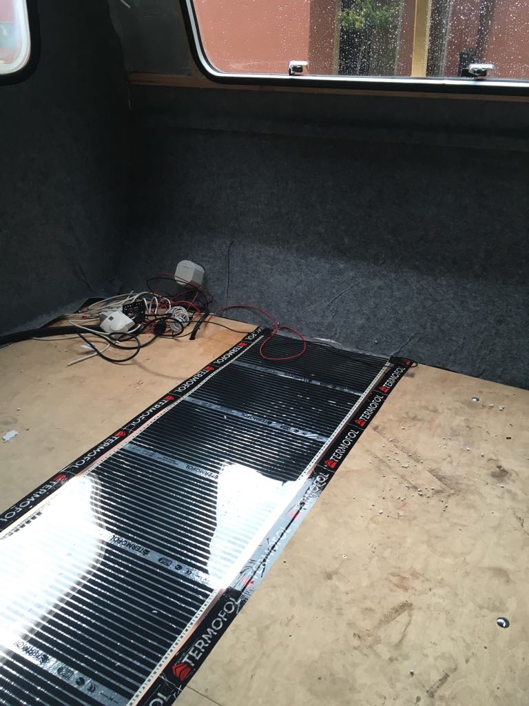

Termofol zamontowany, zobaczymy jak się będzie sprawować.
