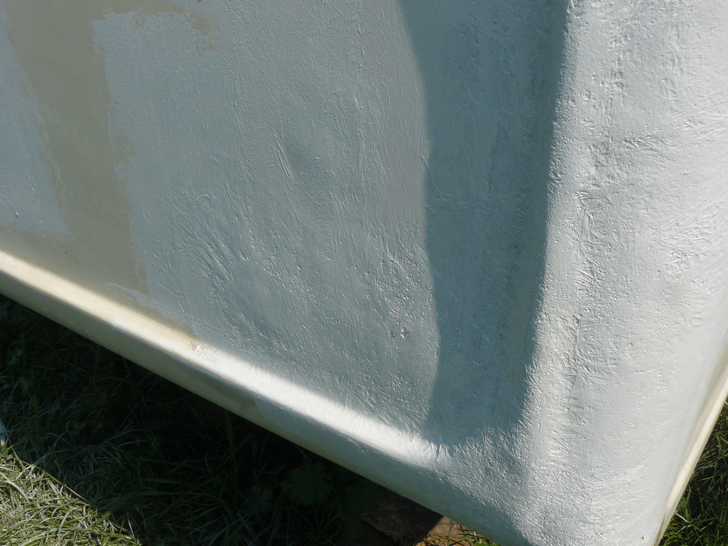

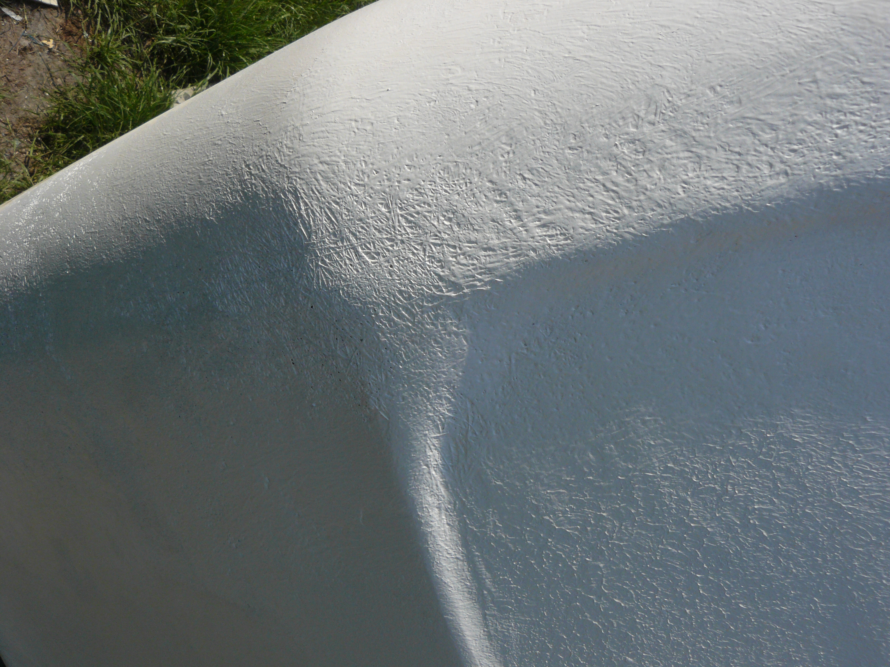

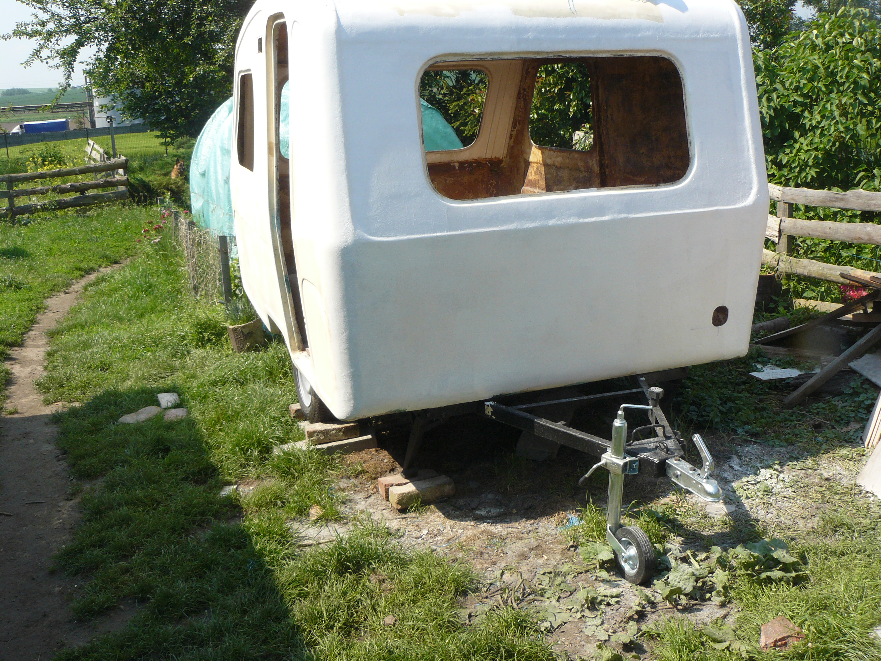

Żeby nie było że tylko marudzę i się oburzam to mały opis naprawy połączeń budy i jej uszczelnienia.
Od razu mówię, że nie czytałem jak robili inni. Zrobiłem po swojemu
Wszystkie szczeliny po listwach aluminiowych zostały wypełnione szpachlą z włóknem, na to poszła pierwsza warstwa włókna i żywicy. Po przeszlifowaniu nierówności pociągnięte szpachlą, szlif i ponownie włókno z żywicą. Zeszlifowanie z grubsza nierówności i na to żelkot. Podobnie naprawiane pajączki.
Zdjęcia pokazują łączenia po pierwszej warstwie żelkotu.Widać strukturę maty z włókna szklanego. Będą jeszcze dwie warstwy żelkotu, aż do wypełnienia dziurek. Żelkot wbrew wszystkim zaleceniom nakładany wałkiem - na tym etapie nie zależy mi na gładkości powierzchni.
Nie chciałem szlifować włókna zbyt mocno, wolę aby była grubsza warstwa. Żelkot ma ma celu wypełnić dziurki i wzmocnić całość.
Docelowo po ostatniej warstwie żelkotu będzie szlif drobnym ziarnem do gładkości i malowanie poliuretanem. Kolor żelkotu i farby to RAL9003.
Tak wiem, buda ma nierówności, będą one szlifowane do właściwych płaszczyzn po ostatnim żelkocie.

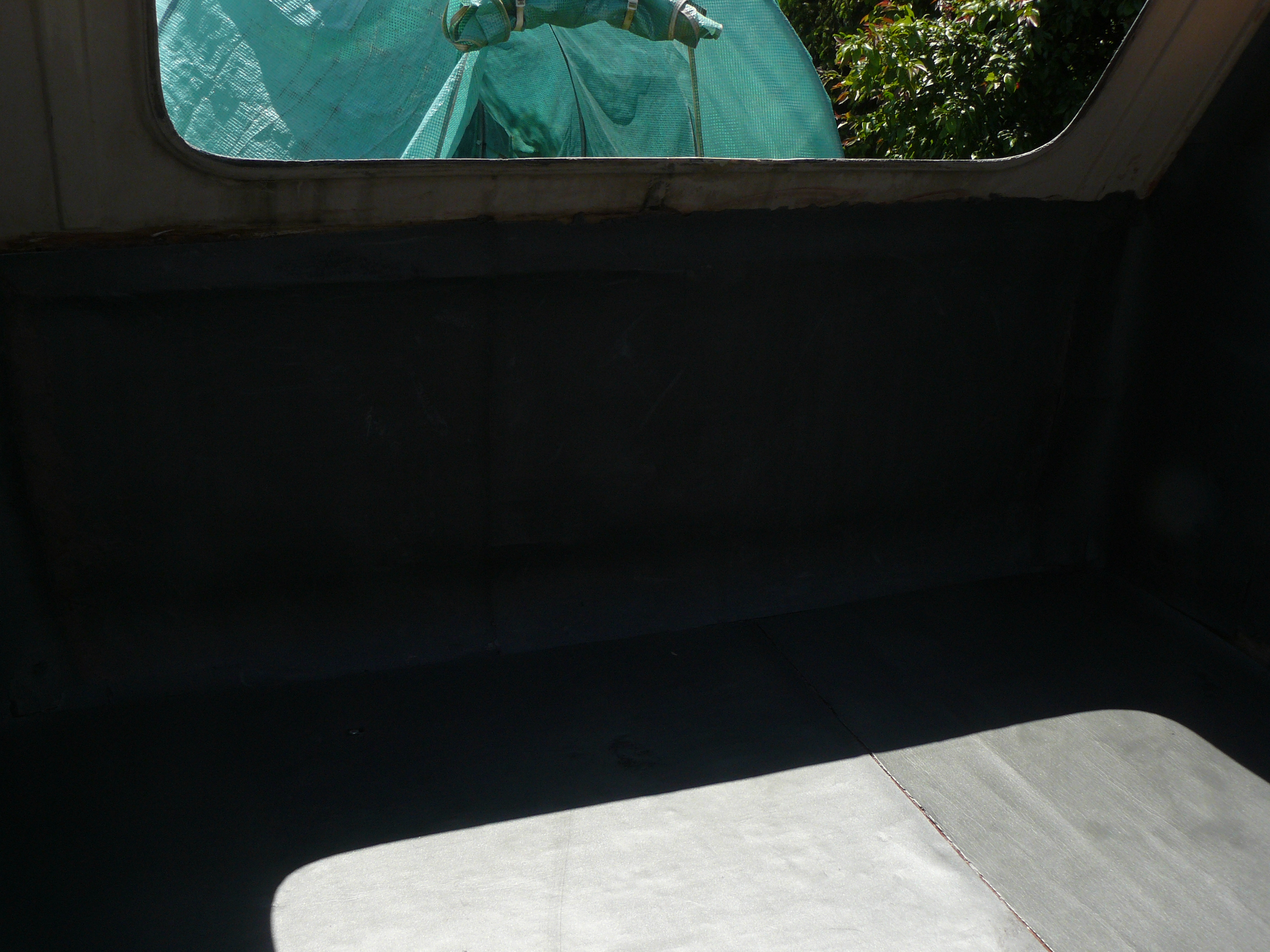

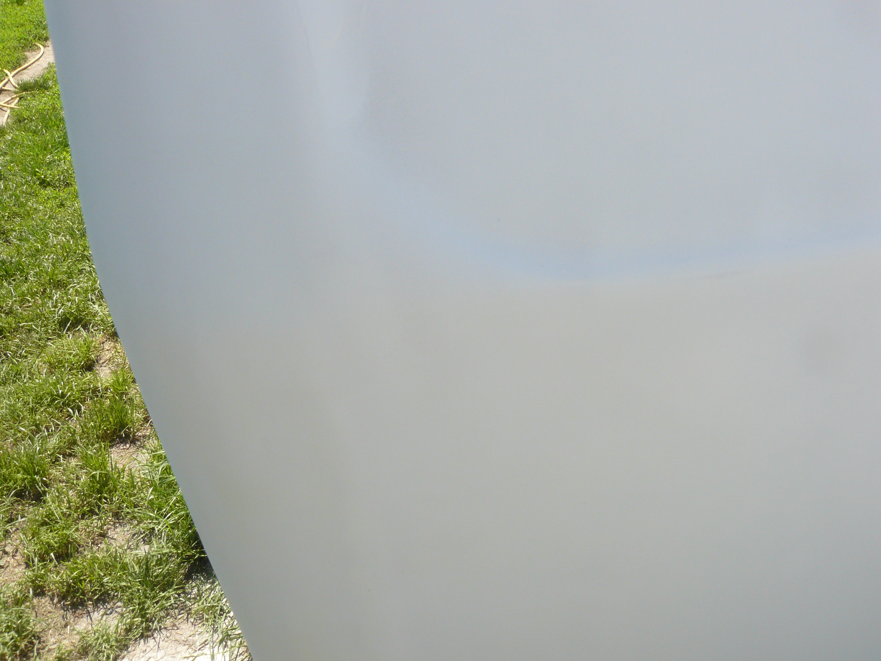

Buda jeszcze przed przedostatnim szlifem i przed ostatnim lakierem. Teraz już nie widać struktury po włóknie.
Powolutku włazi też izolacja.
Jedno wiem na 100% - nigdy więcej przy tych temperaturach nie biorę się za klejenie klejem tapicerskim. Lepi się jak poj...ny i schnie jak kropla na pustyni.
Izolacji mi sporo zostało więc poszła na podłogę, a narożniki będą pociągnięte drugim paskiem dla wygładzenia łączeń. Te białe ramki szyb też będą oklejone, ale tylko dla wyrównania przetłoczeń - ale to jak zrobi się chłodniej wieczorem.
Kolejna rzecz to to że wziąłem izolację pod panele, ale jakaś łamliwa. Przy kolejnym projekcie poszukam czegoś bardziej elastycznego.

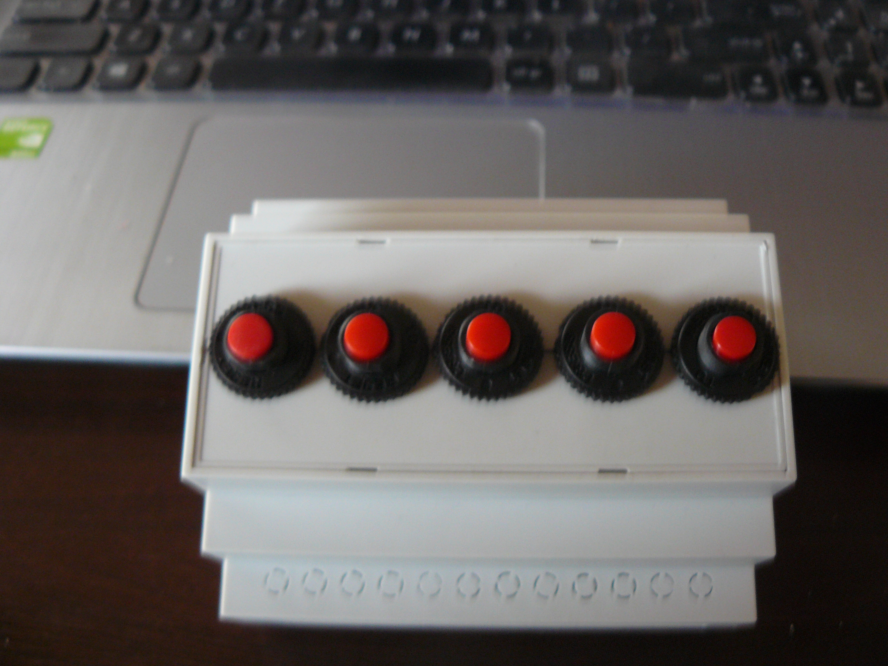

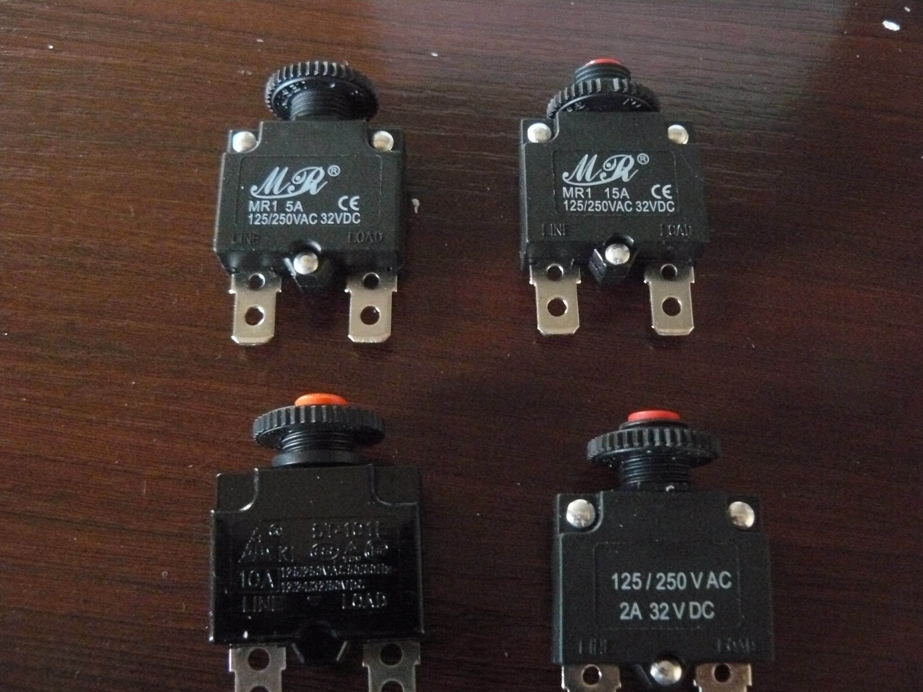

W jednym z tematów była "jazda", bo ktoś użył bezpieczników typu B na 230V do zabezpieczenia urządzeń na 12V
Oto jak się to rozwiązuje
Obudowa standardowa Z110 na szynę TH35
Bezpieczniki automatyczne do 32VDC, w tym projekcie 2A, 5A, 10A i 15A - oczywiście są też na inne wartości prądów ale te w przyczepach wydają się wystarczające do zabezpieczenia konkretnych obwodów.

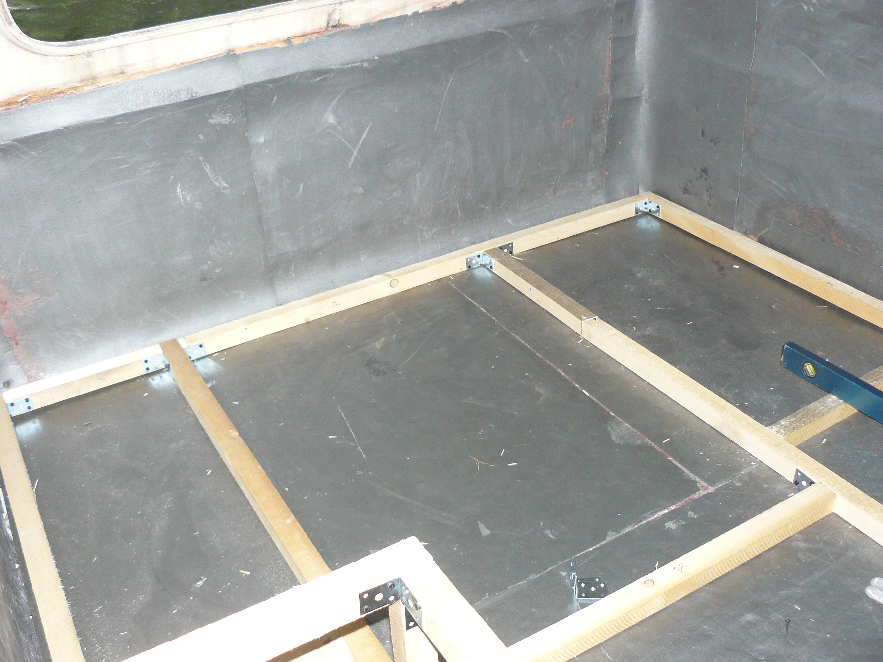

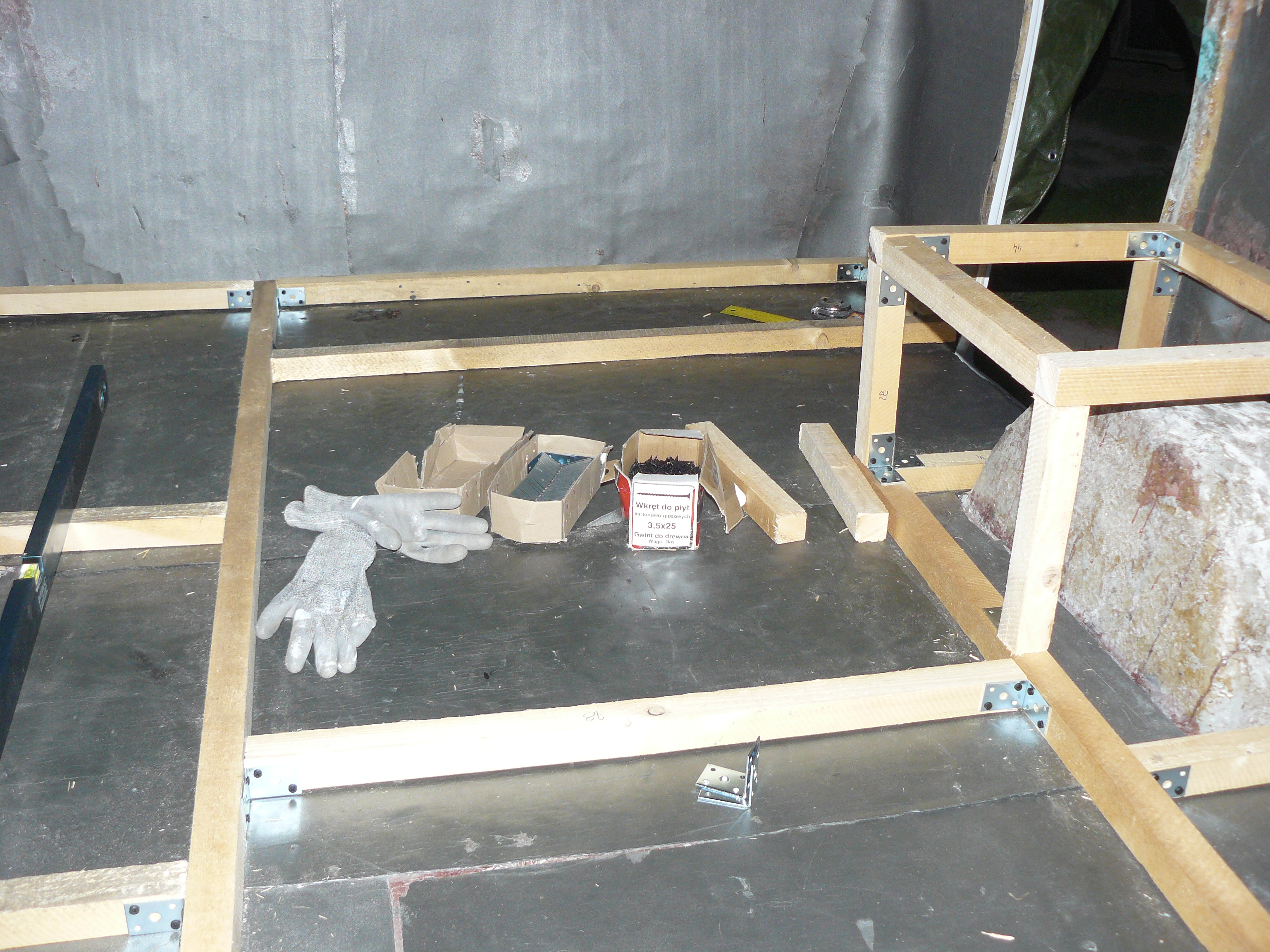

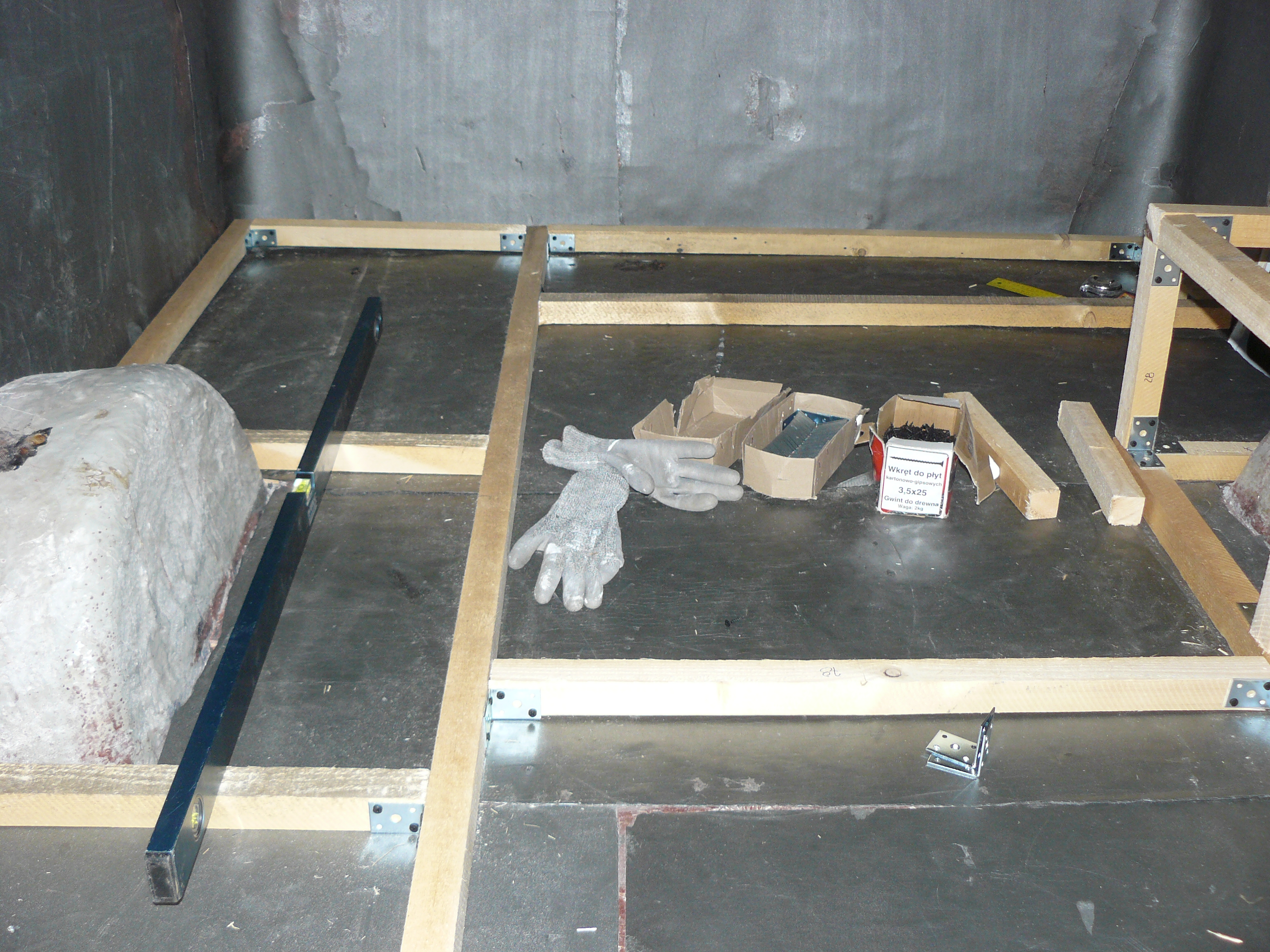

Do tej budy nie będę kupował kolejnej izolacji, ale na przyszłość będę szukał "plastrów miodu".
Zanim wejdzie wykładzina i linoleum powstała podstawa ramy do zabudowy.
Na nadkolu przy wejściu będzie lodówka.
