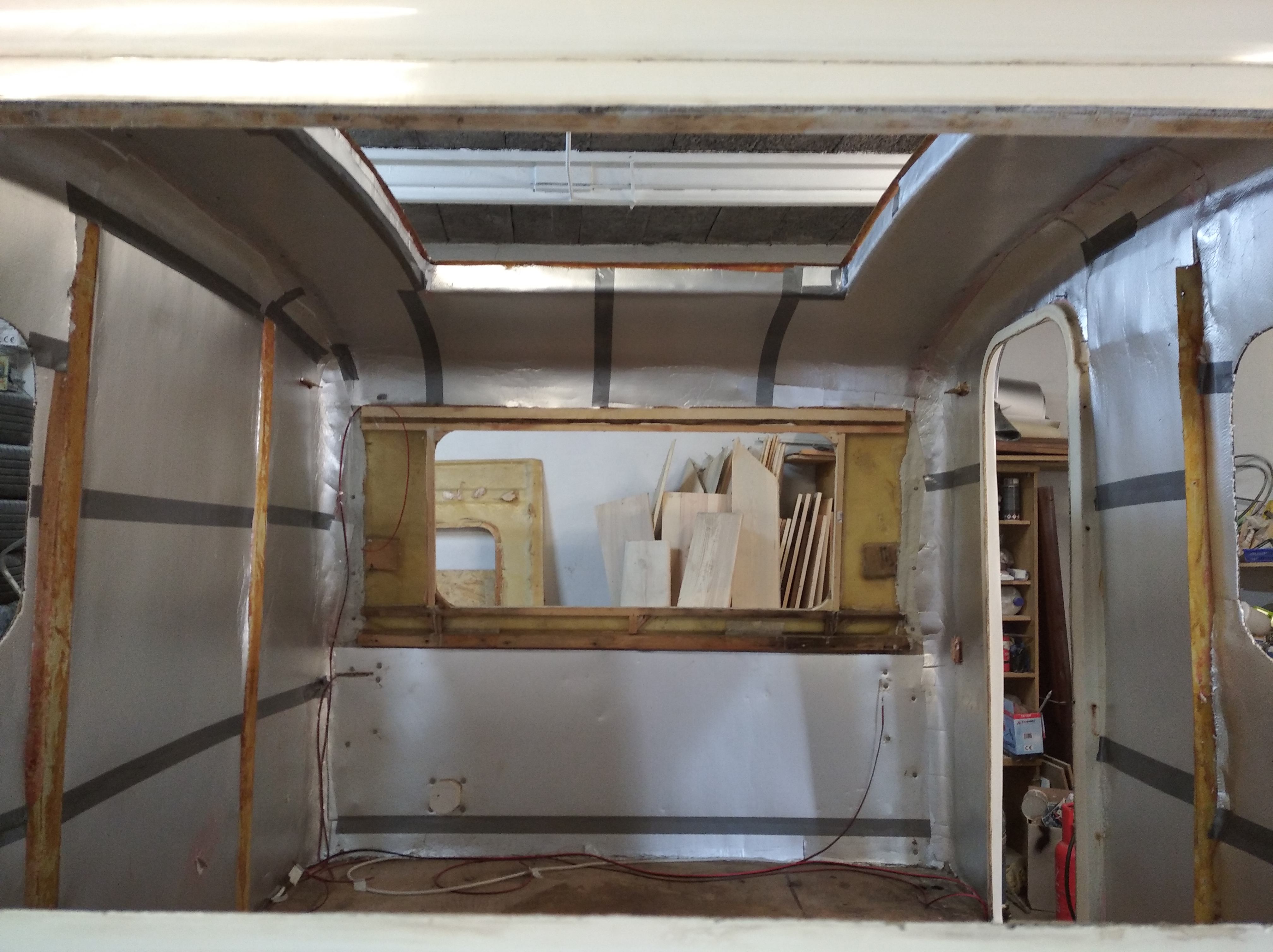

Na dzień dobry widok zastany.
No nic... trzeba ustalić plan działania, jest 9:00 AM
Na pierwszy ogień wszystkie rzeczy, drobiazgi, które zostały do zrobienia przed tapicerką.

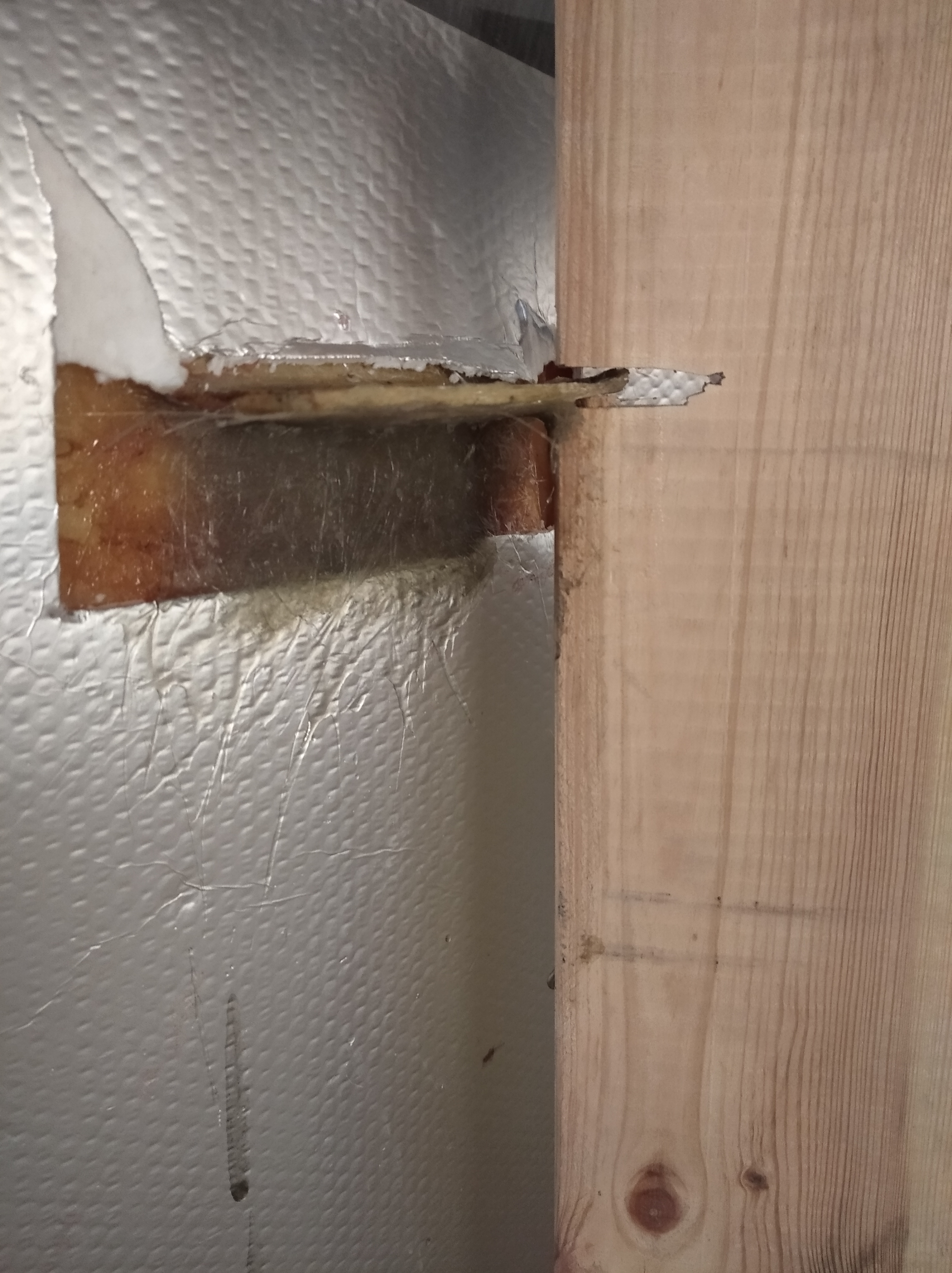

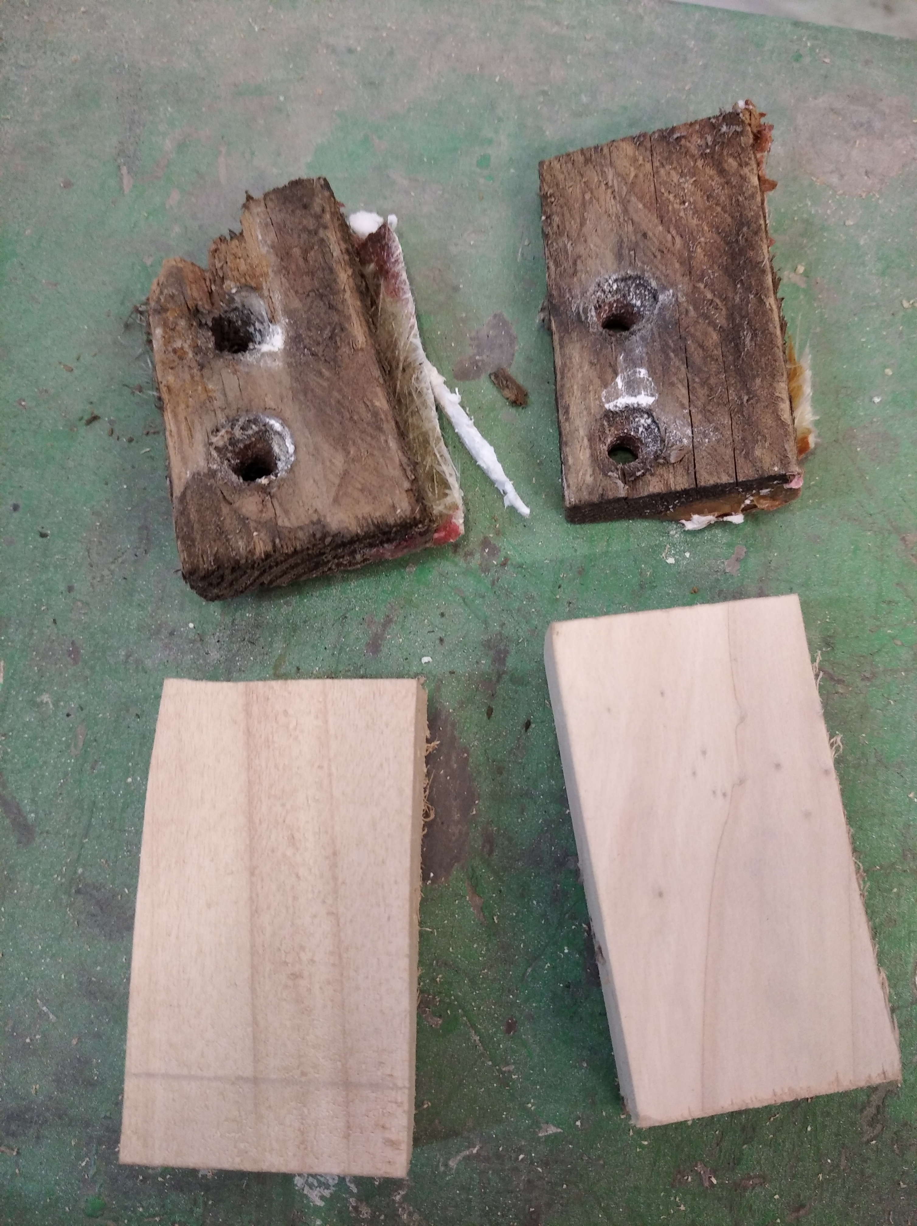

Klocki pod zawiasami drzwi próchno! Wymiana. Montaż lampki oświetlenia przedsionka i laminowanie jednego mocowania pawlacza bo okazał się delikatnie luźny.

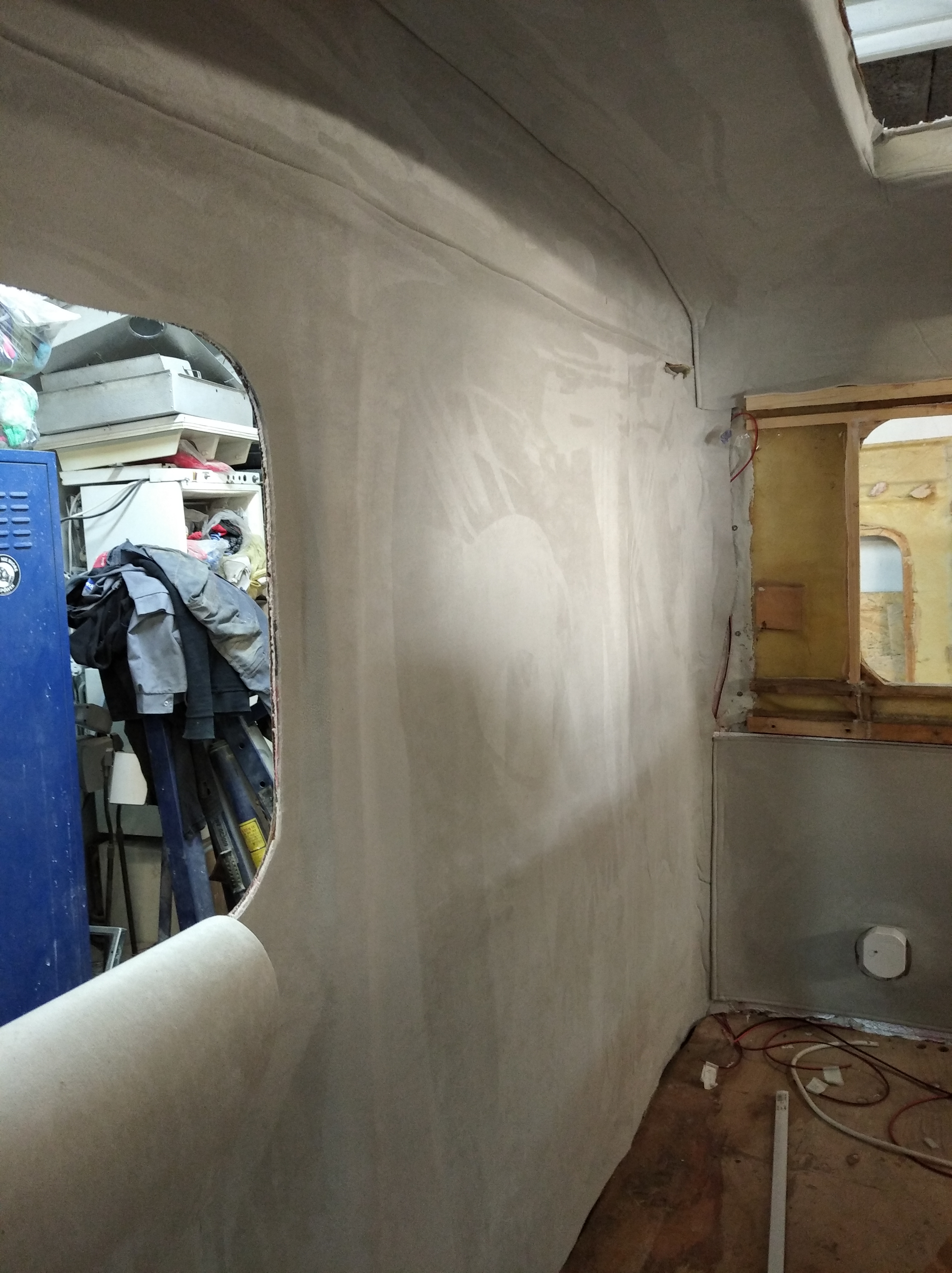

Przyszedł wreszcie czas na tapicerkę :-)

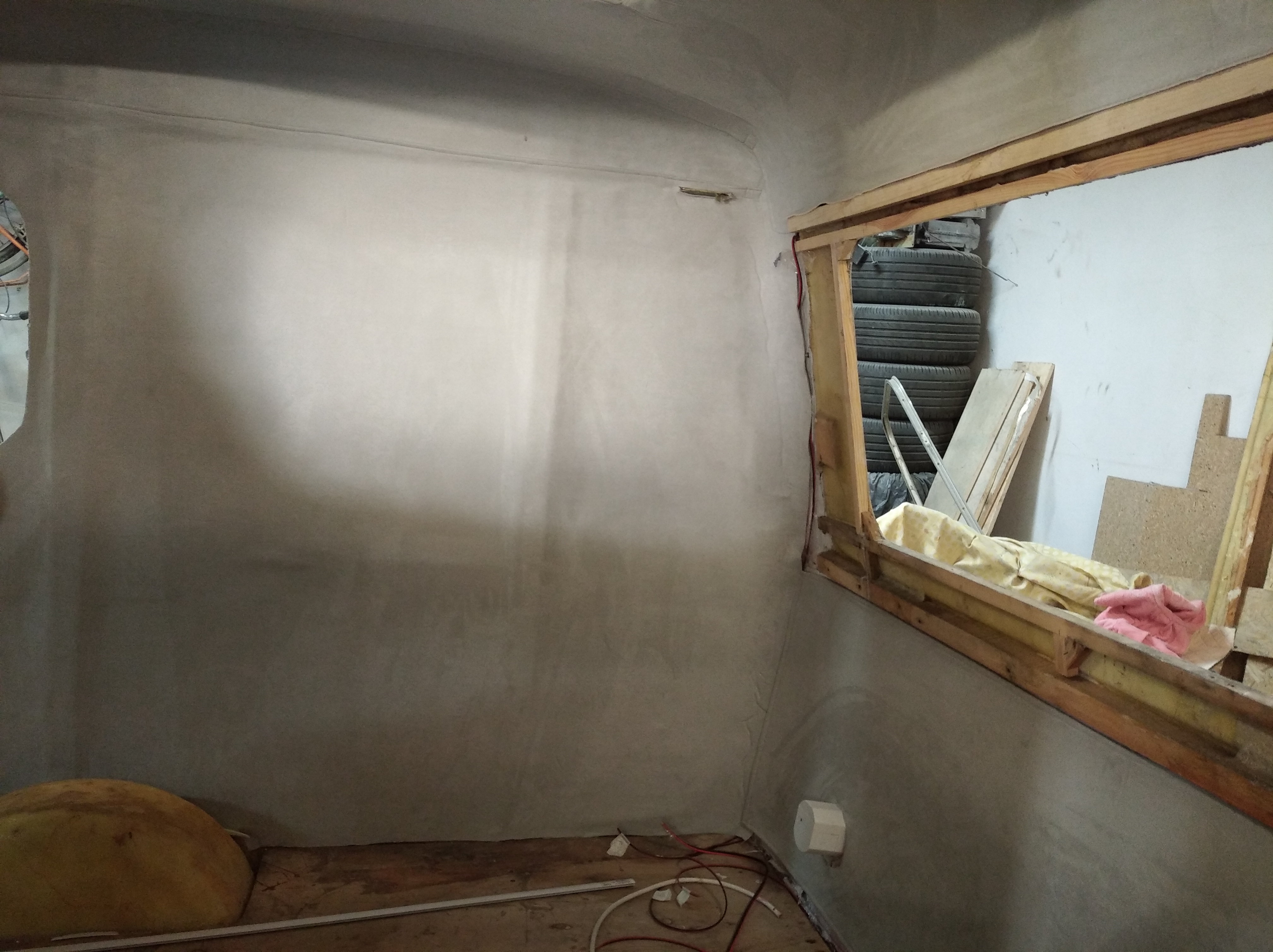

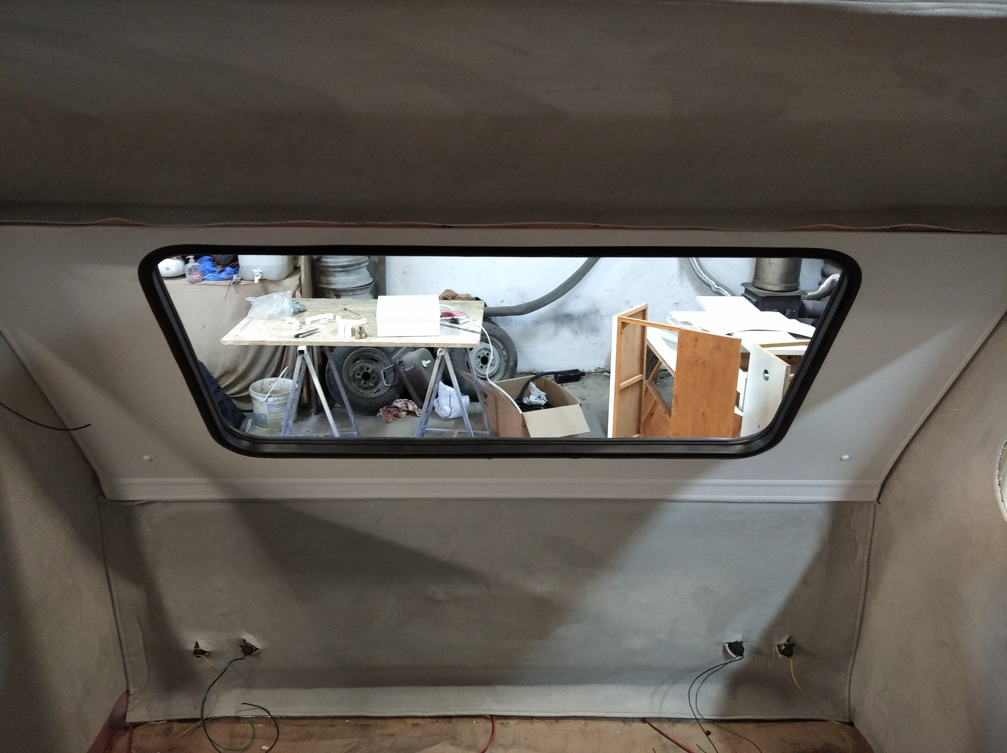

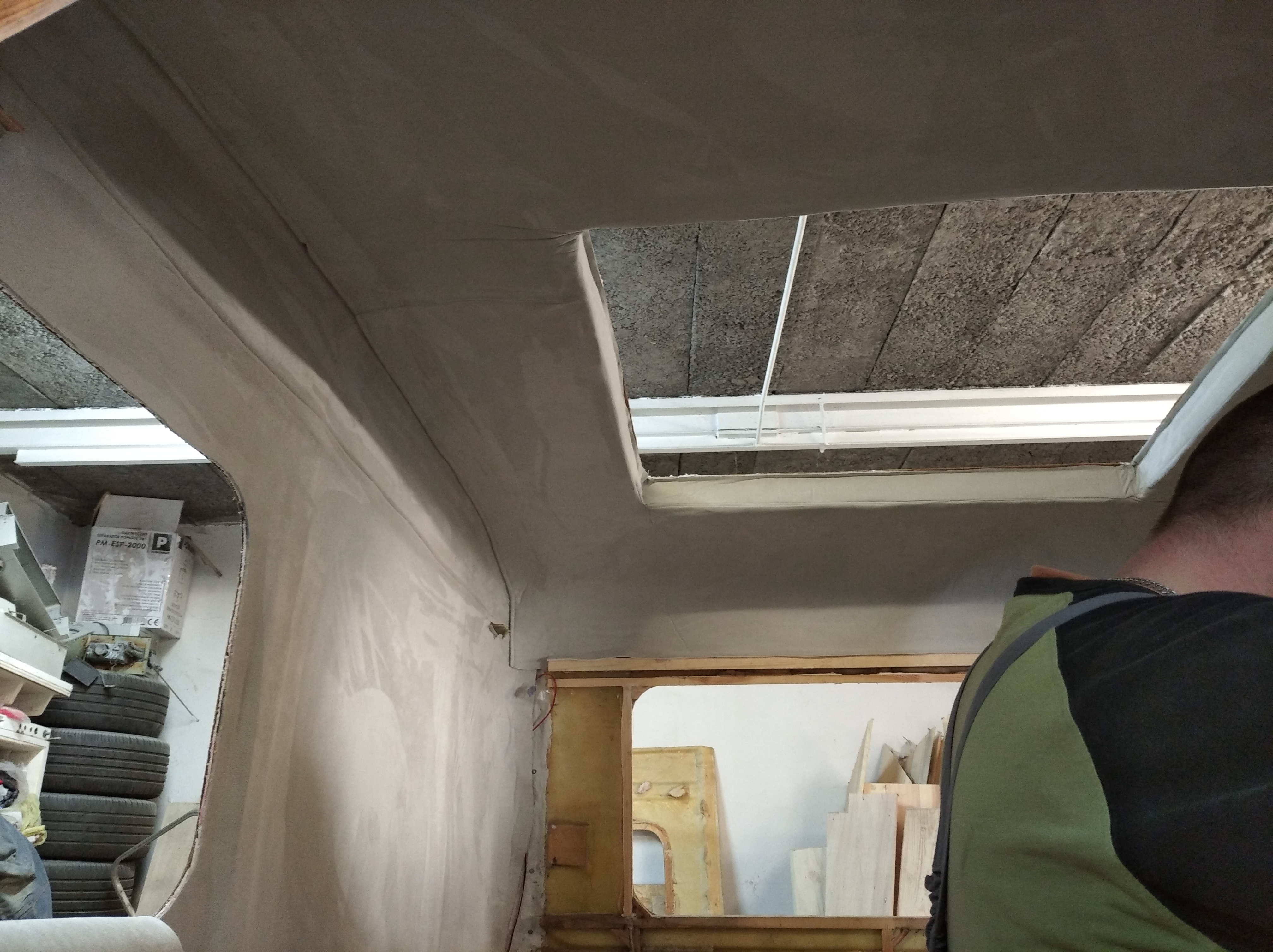

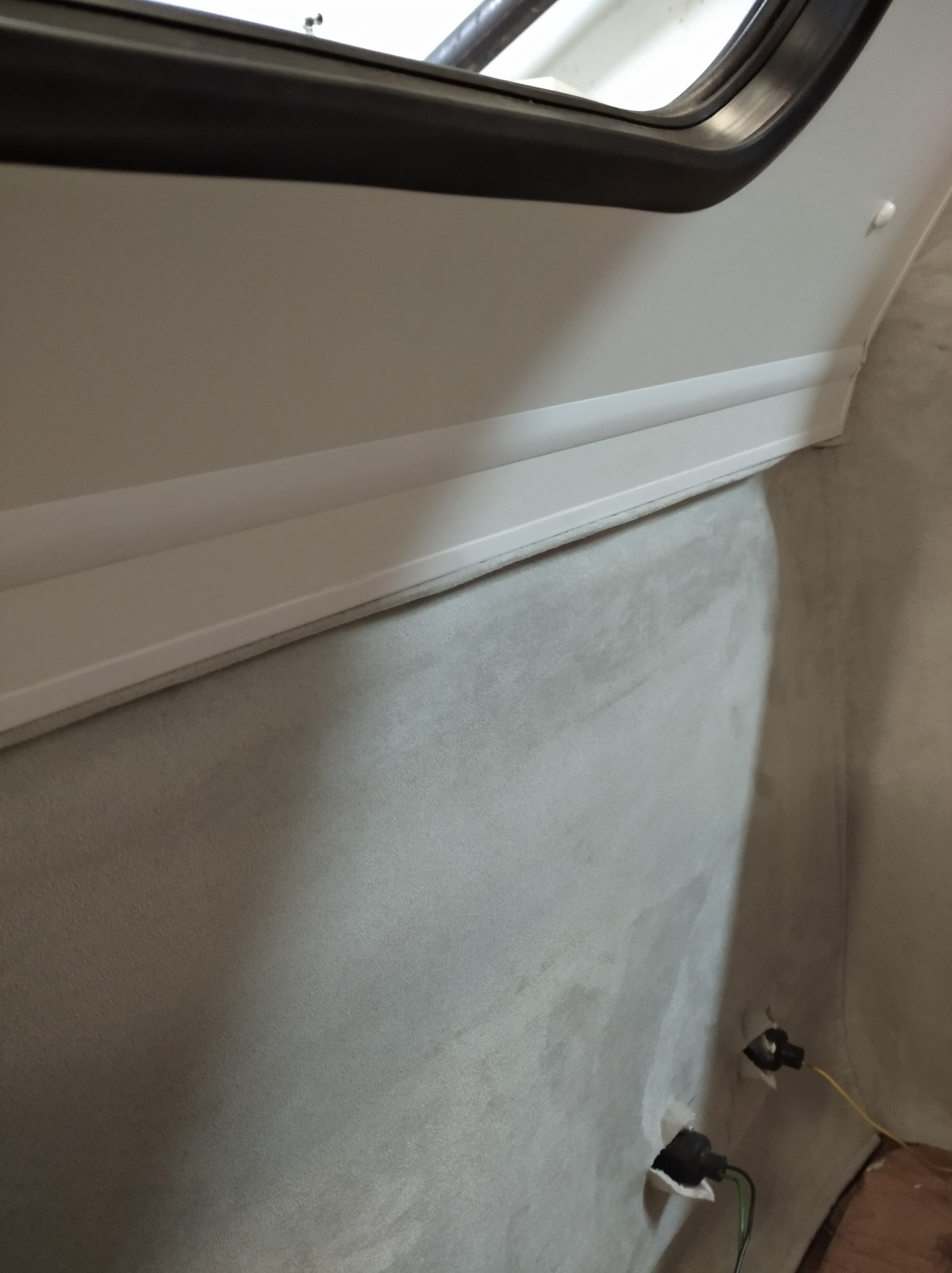

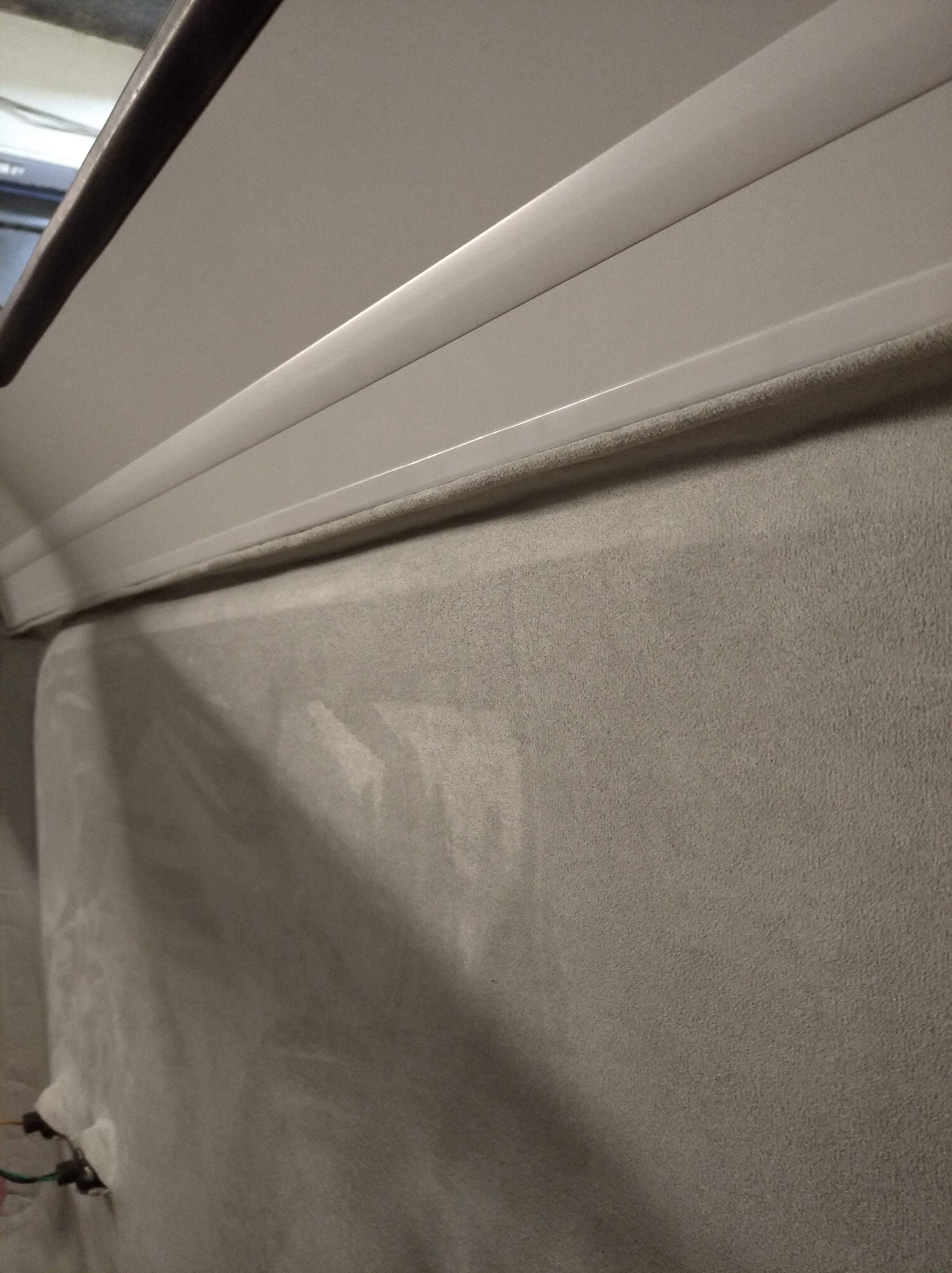

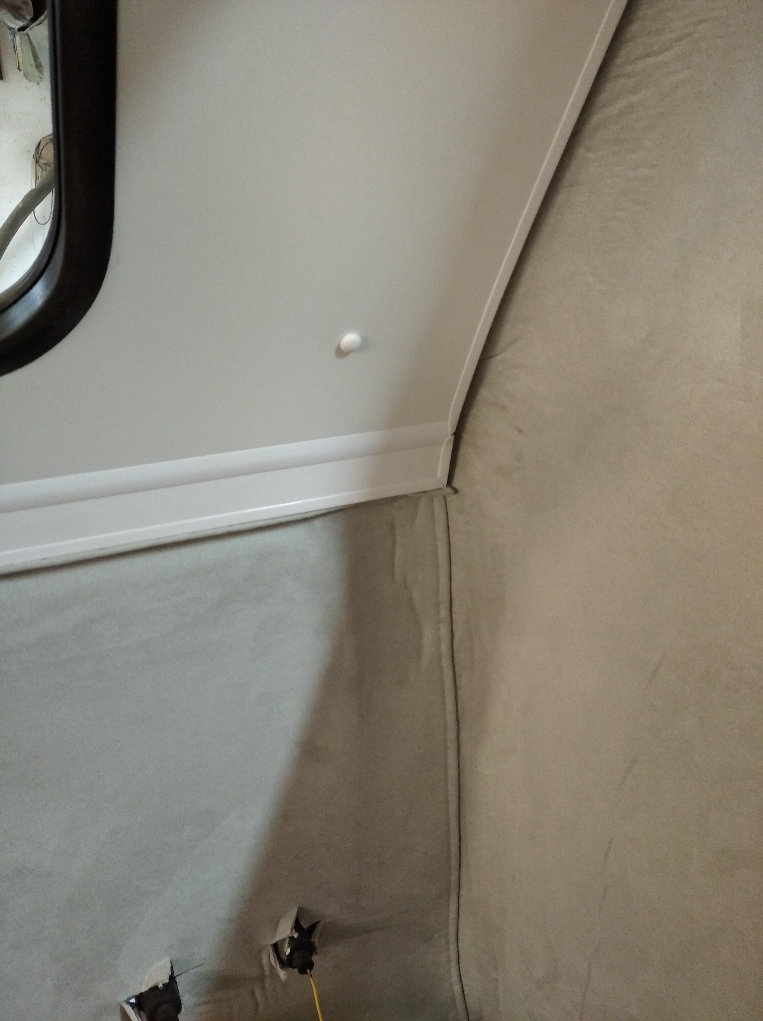

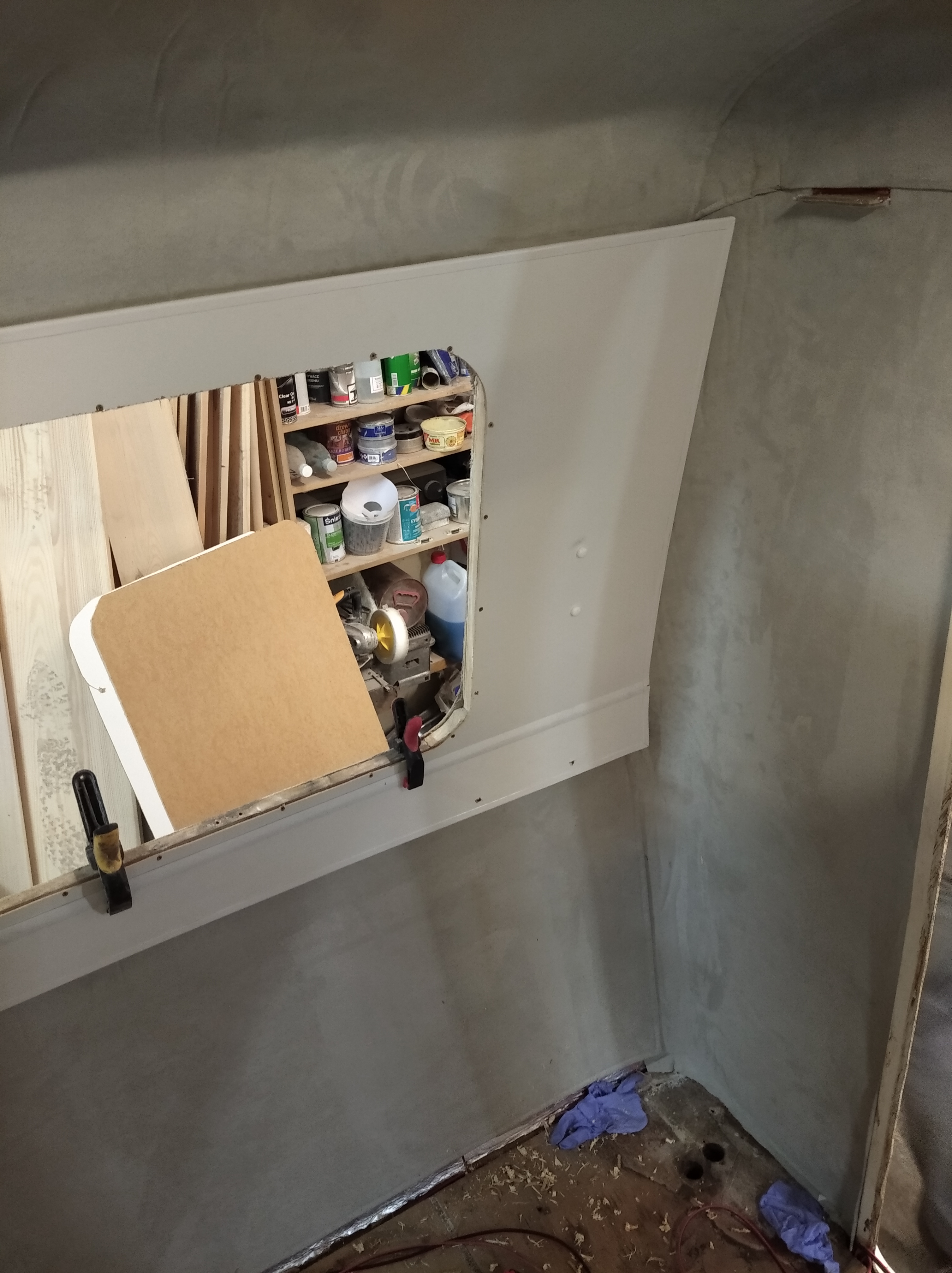

Blendy przy oknach jak już wiecie w oryginale były z płyty meblowej ale w znanym wszystkim beznadziejnym układzie w 5 kawałkach połączonych plastikowymi zaślepkami.
Postanowiliśmy zgłębić temat i zrobiliśmy modyfikację polegającą na zrobieniu tego elementu z dwóch kawałków połączonych (tylko z powodu kąta ściany) listwą meblową typu H stosowaną np w "plecach" szafy. To rozwiązanie okazało się strzałem w 10! Jedynym powodem dlaczego Niewiadów robił to z 5 kawałków jest chyba oszczędność materiału.
U nas z kawałka całej płyty obrys okna jest odpadem. Tak to wygląda...

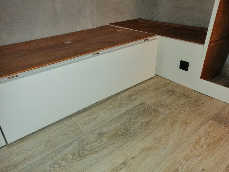

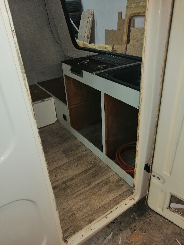

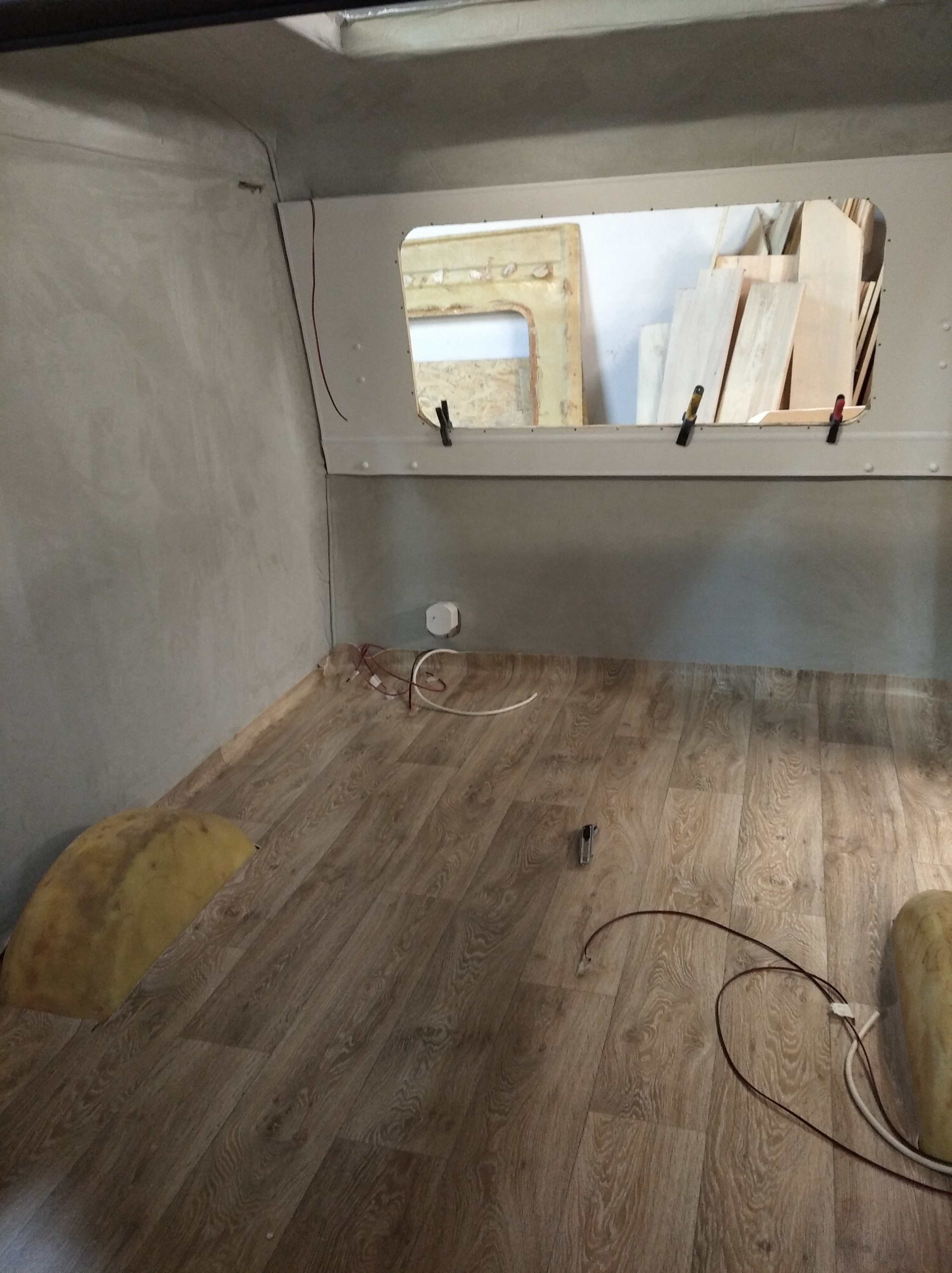

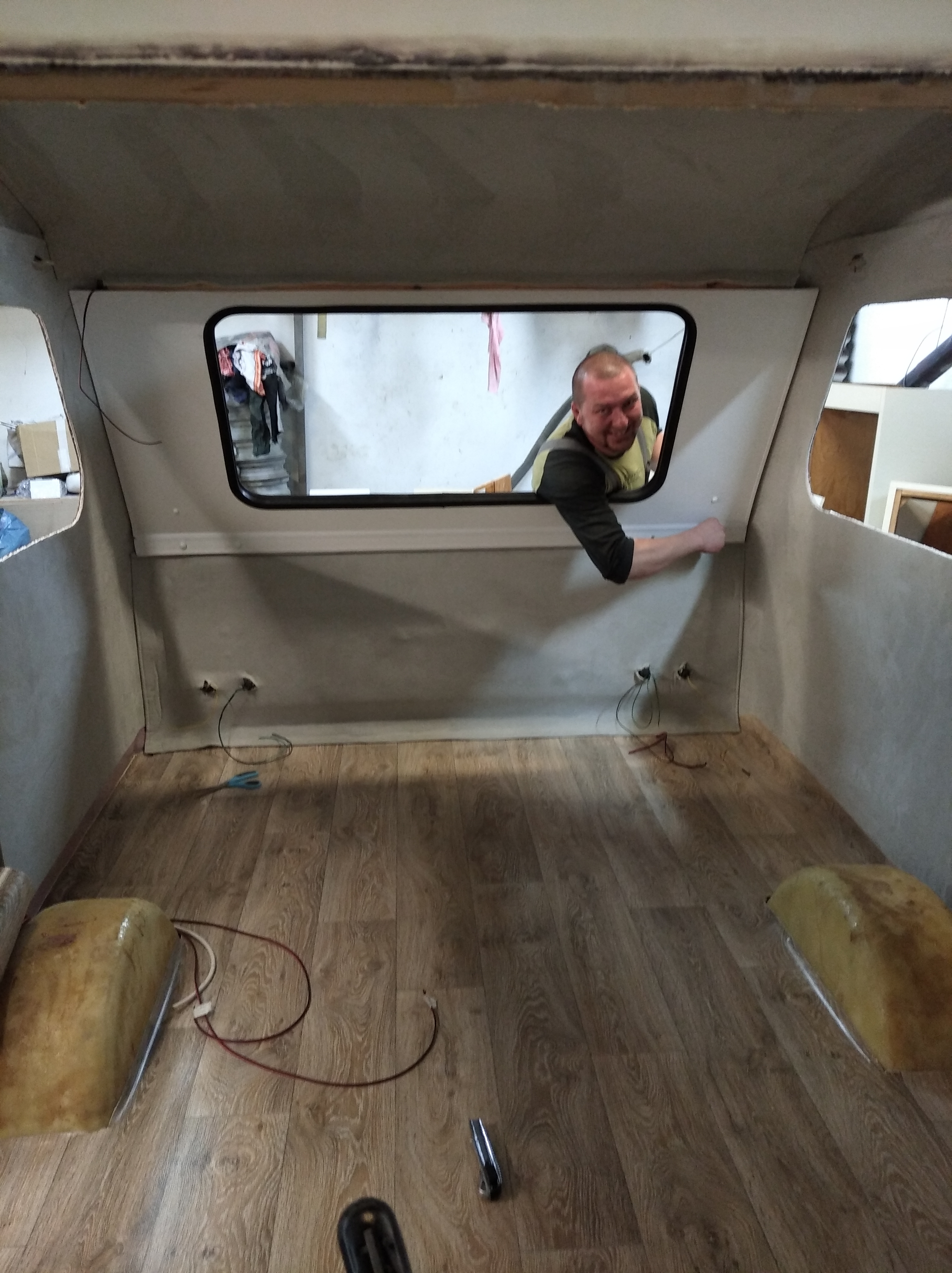

Gdy położyliśmy wykładzinę wnętrze już zaczęło wyglądać przytulnie i mamy nadzieję, że zgodnie z wyobrażeniem właścicielki ;-)
Dziś szyby nie wpadły ale są przygotowane i czekają na montaż

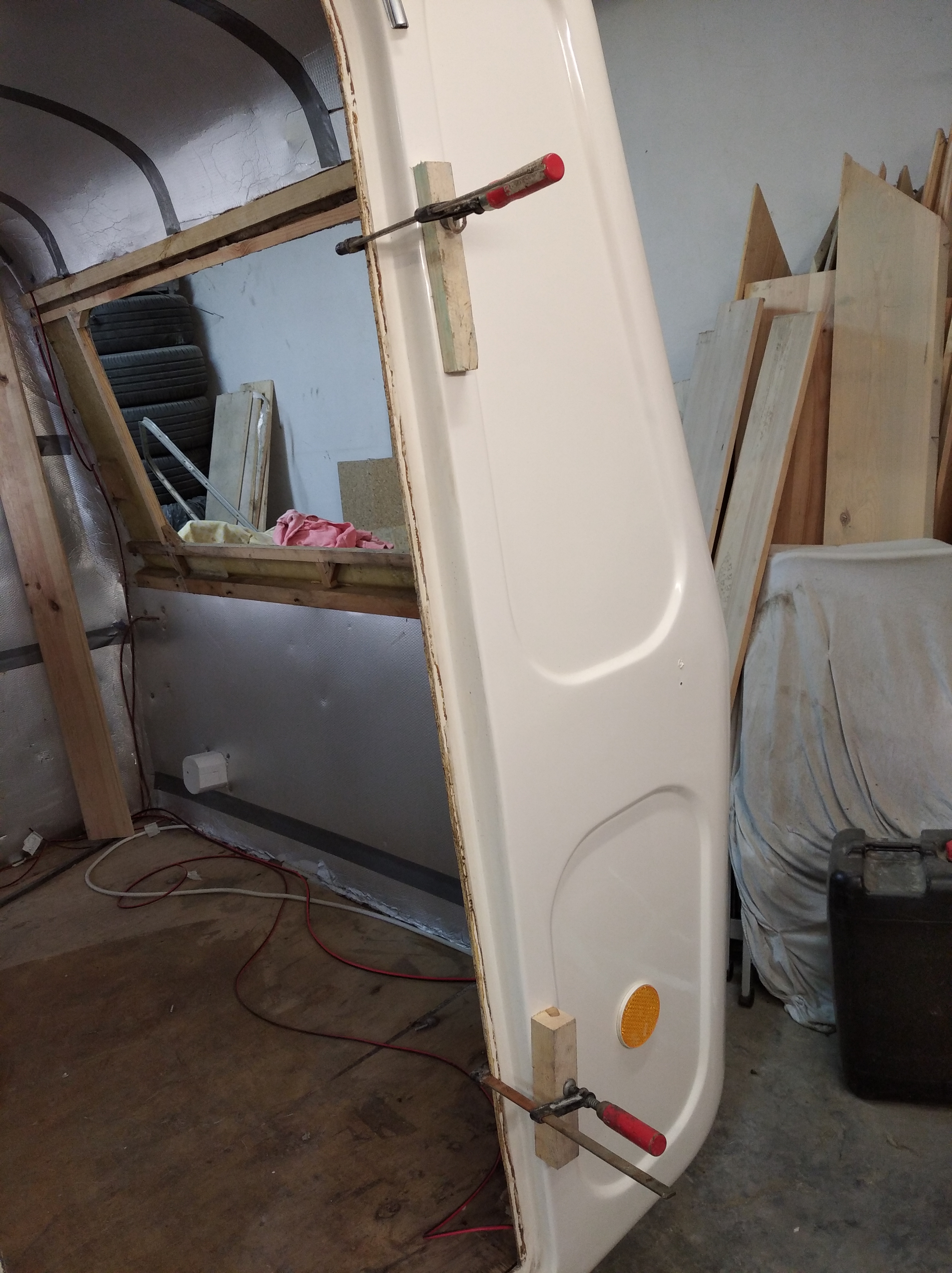

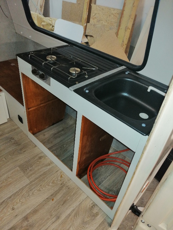

Na koniec jeszcze naprawa pająków na drzwiach i przymiarka pierwszych mebelków :D
jutro szlif, polerka i montaż okuć.

Murano pisze:...Klocki pod zawiasami drzwi próchno! Wymiana...
Najnowszy trend nakazuje to suszyć i szpachlować. Cóż za faux pas :lol: Robota pierwsza klasa chłopaki.

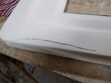

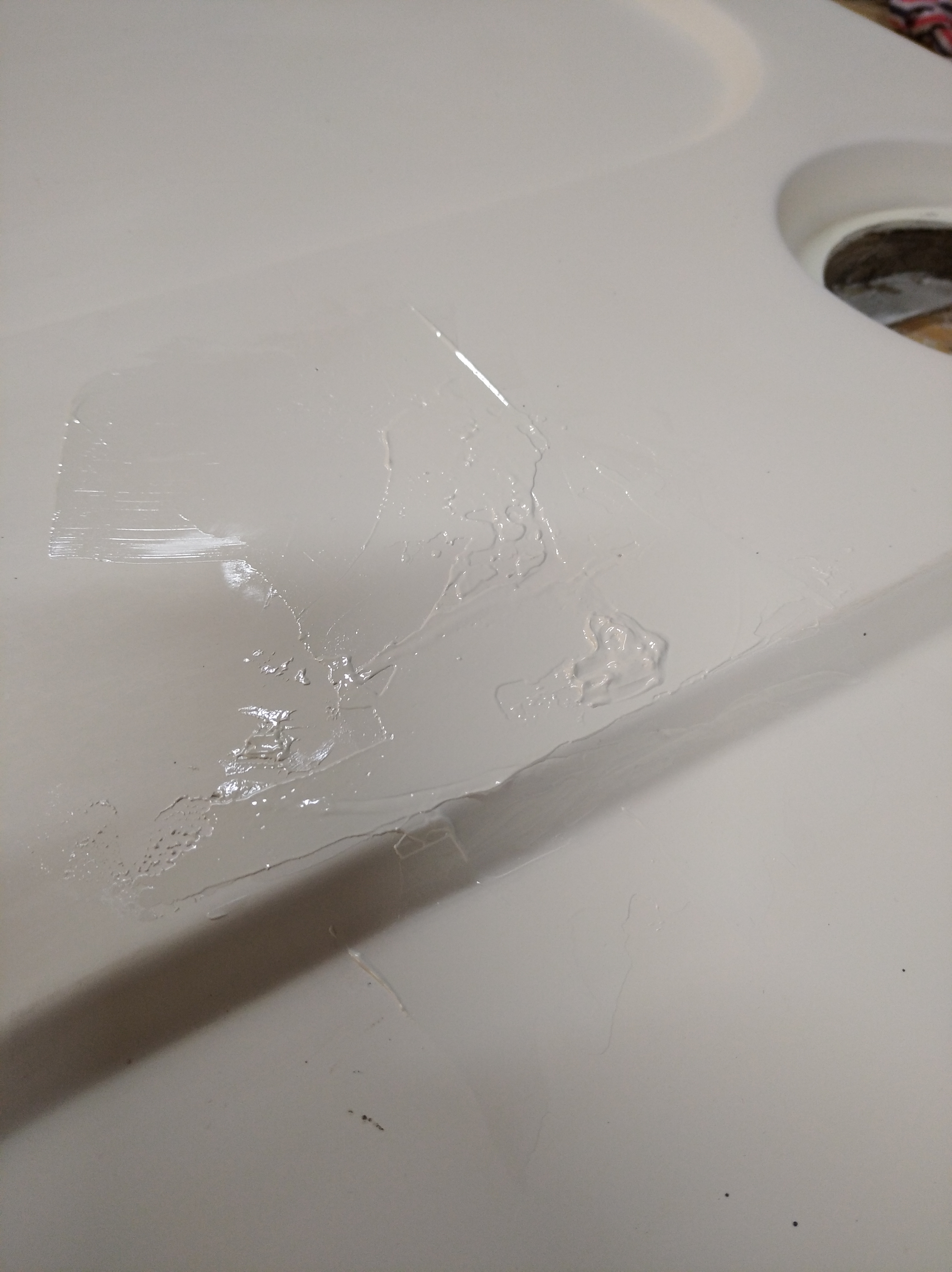

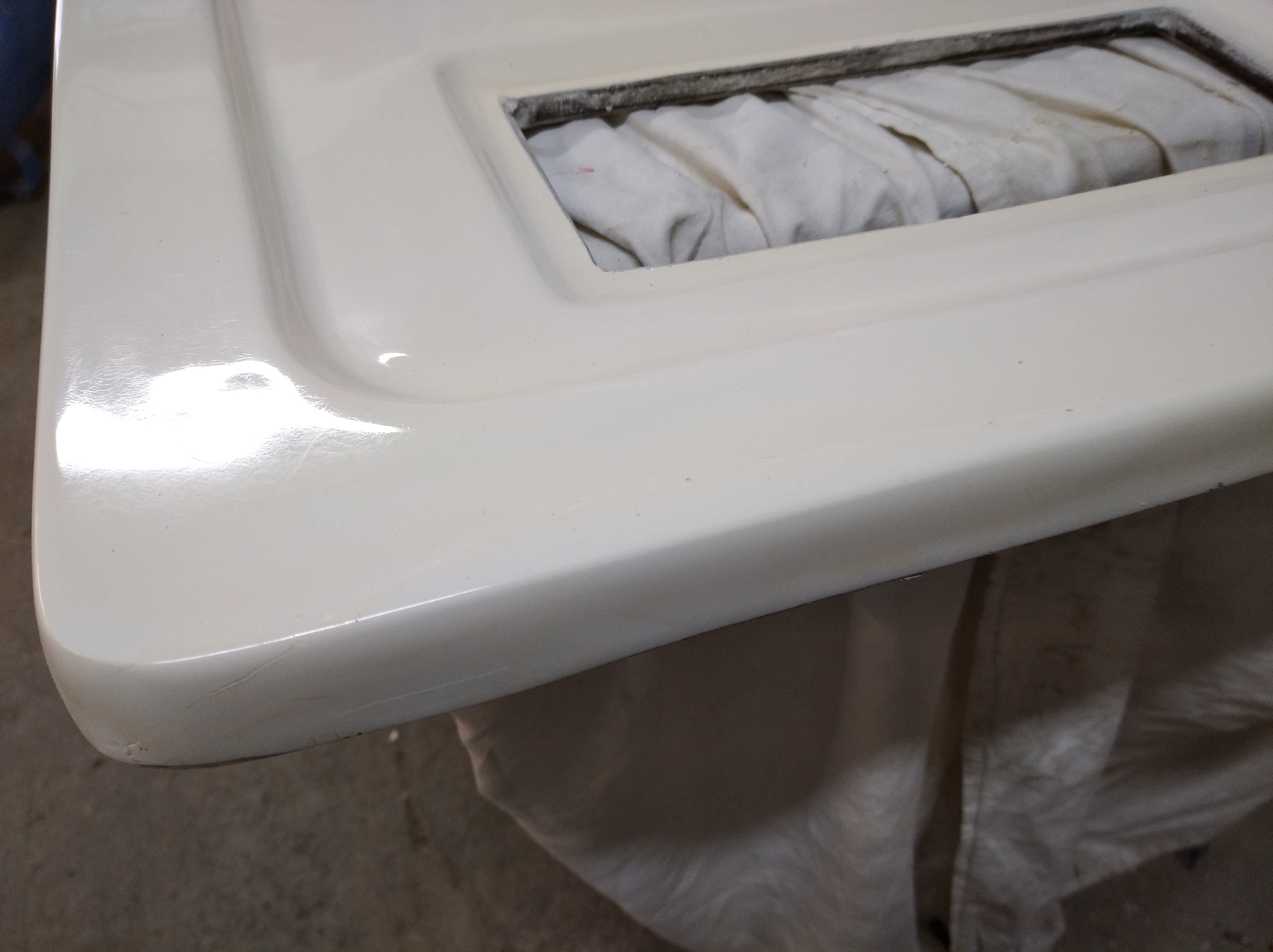

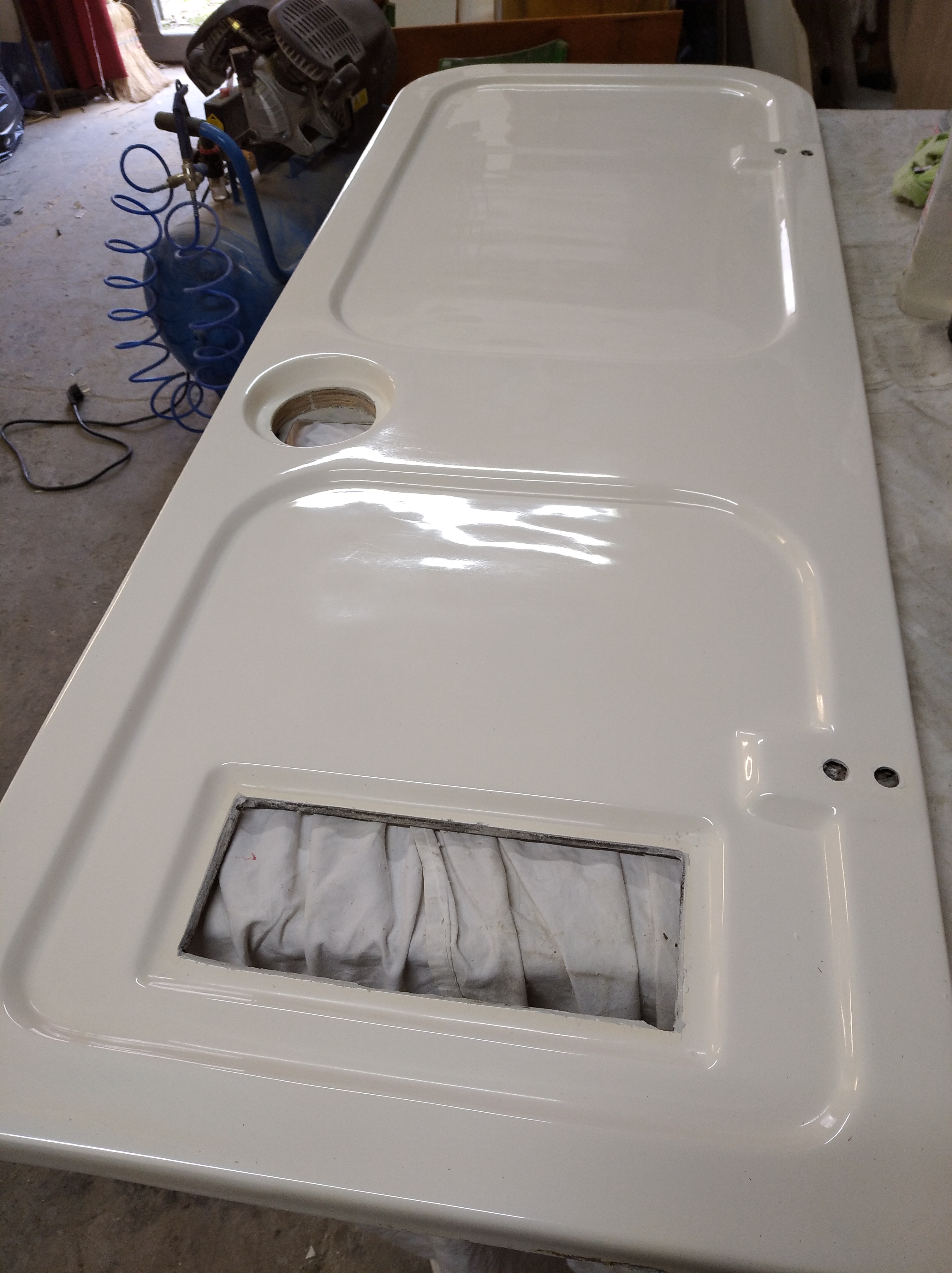

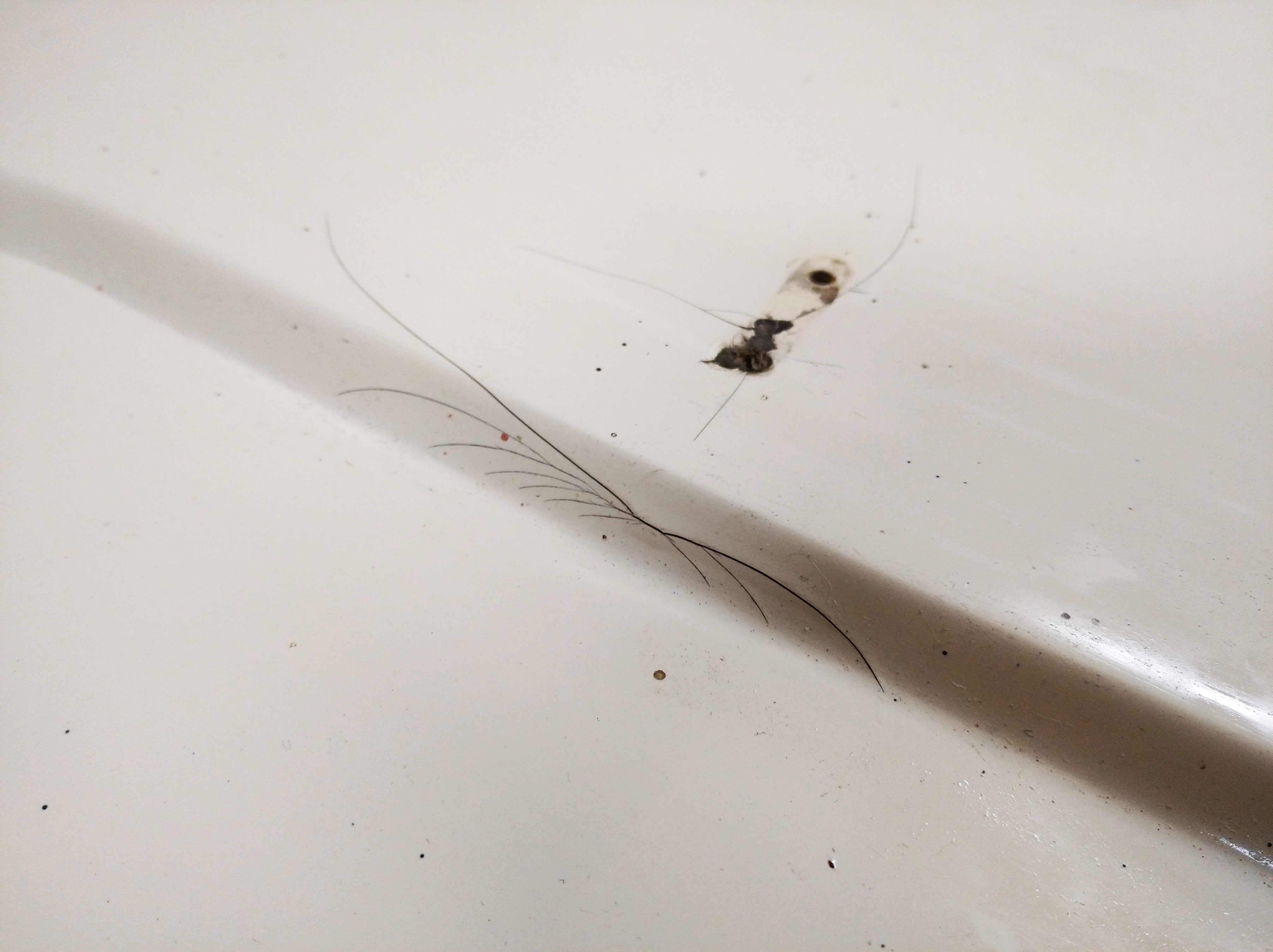

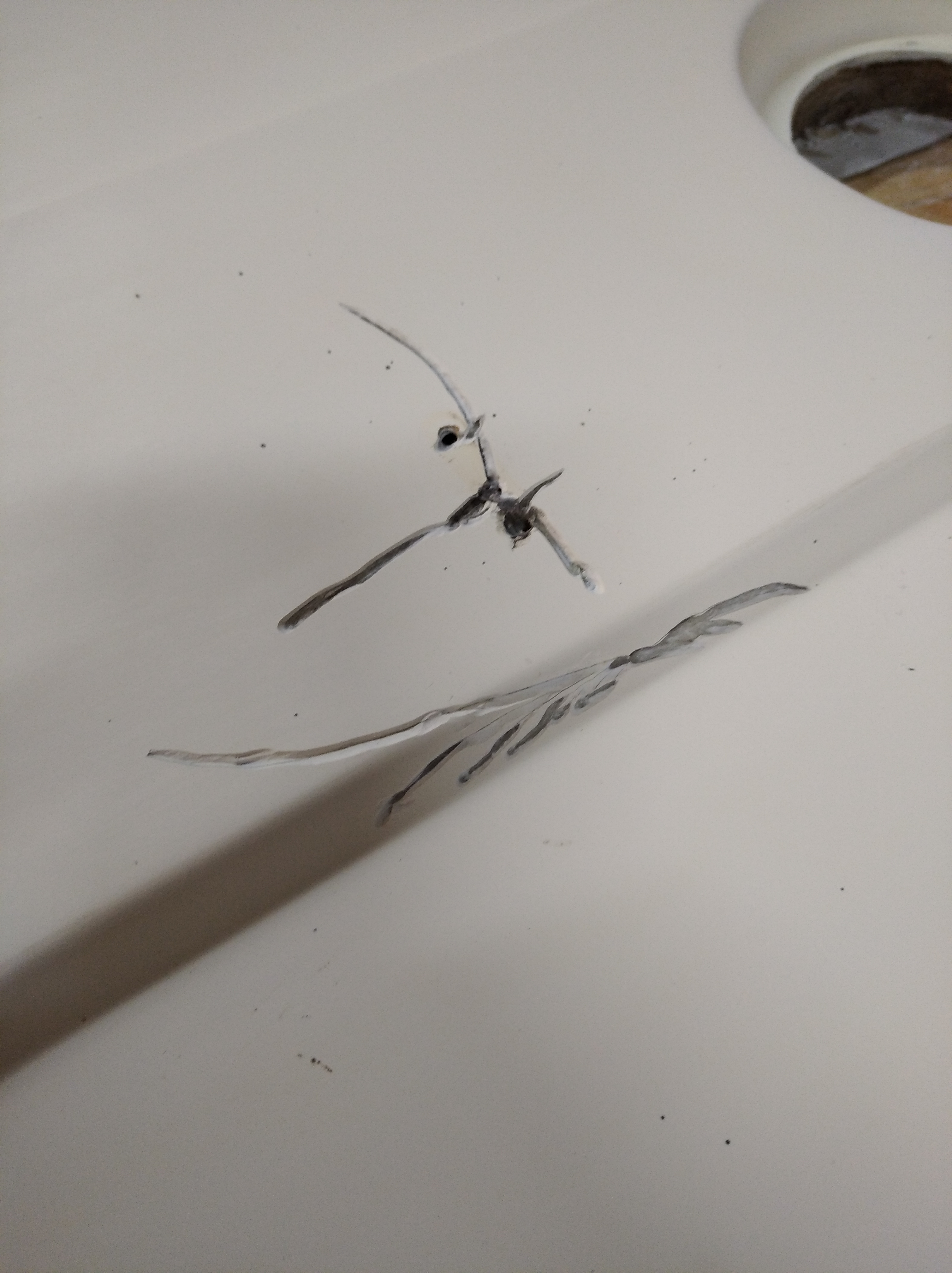

Pamiętacie wczorajsze babole na drzwiach?
To już ich nie ma! :mrgreen:
Chyba zacząłem lubić żelkot :D. Odrobina zabawy z dobraniem odcienia i prawdopodobnie da się wszystko naprawić bez lakierowania.
Mamy na stanie drugie drzwi w super stanie i chciałem je założyć. Ale Fiacior się uparł, że mają być te! Bo są dopasowane do budy i takie tam... No i chyba miał rację. 8-)

Postautor: tomcat » czwartek, 19 mar 2020, 15:49
Fajnie wyszło ;)
Re: Majówka Moniczki :-) czyli n126e by MCR
Postautor: Fiacior75 » czwartek, 19 mar 2020, 16:56
Miszcz!!! :mrgreen:
