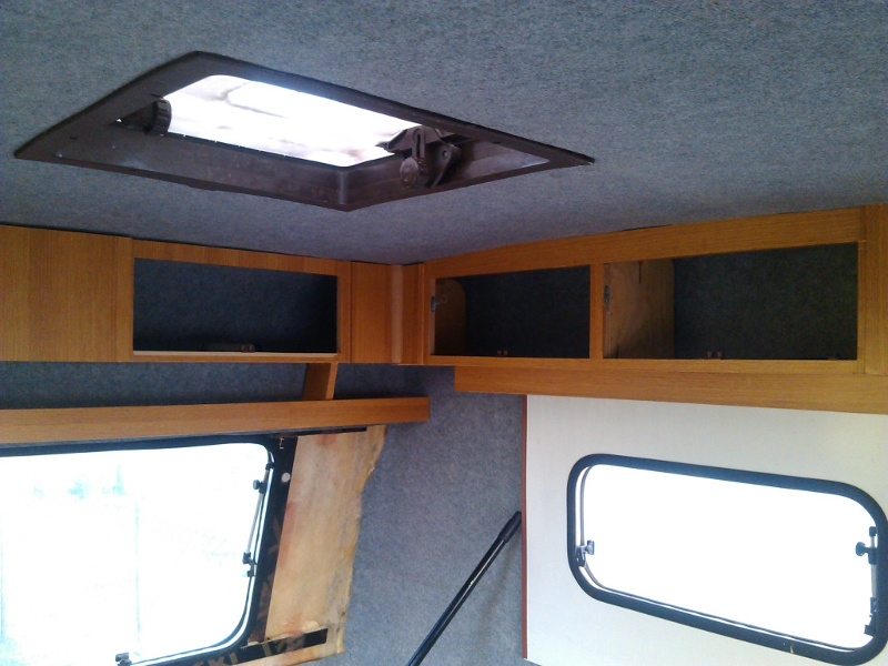

Mam wolniejszą chwilę więc kilka zdań jeszcze. Postęp pracy widać na załączonych fotkach. Zapomniałem tylko napisać, że do nakładaniu kleju zdecydowanie zamiast pędzla polecam szeroką szpachelkę. W przypadku kleju polimerowego, którego używałem (myślę, że z butaprenem będzie podobnie, bo konsystencja zbliżona) pędzel szybko zasychał i robił twardy, a dodatkowo klej strasznie nie równo się rozsmarowywał i ciągnął. Szpachelka wszystko te kłopoty wyeliminowała.

Zgodnie z planem wczoraj zacząłem renowację mebelków poprzez ich oklejanie okleiną samoprzylepną. Niestety efekt mi się nie podoba i poszukuję inspiracji. Sprawa dotyczy głównie górnych szafek. Tak sobie myślę, że może lepszy będzie efekt jak je czymś pomaluję. Czy ktoś z Was to robił i może wrzucić jakieś fotki. Przejrzałem remonty i forum i nic konkretnego nie znalazłem. Wszelkie pomysły mile widziane.

a może wymienić na jakieś ładne drewienko sosnowe pociągnięte bezbarwnym lakierem :?:
Re: N126N kontra reflexes, czyli pamiętnik remontowy
Postautor: reflexes » wtorek, 14 maja 2013, 08:56
Można wszystko ale ze względów finansowych, bo budżet się kończy wolałbym wykorzystać to co jest. Górne szafki są w stanie ogólnym dobrym ale ich kolor jest tragicznych i chciałbym to zmienić. Duże łóżko mam w planie okleić wykładziną albo panelami które będę kładł na podłogę. Szafę ubraniową mam z odzysku z mebli domowych, łóżko piętrowe dla dzieciaków będę robił od podstaw. Co do szafki kuchennej to jeszcze rozważam dwie opcje (reanimacja starej albo wykorzystanie komody też z mebli domowych). Zostały mi tylko te górne. Jedną wczoraj okleiłem ale nie jestem zadowolony z efektu. Mizerny efekt to w 100% moja wina, bo ja takich robót nie lubię. Ja lubię ciąć, giąć, szlifować, spawać, szpachlować, malować itp. :D takie precyzyjne roboty to nie na moje nerwy.

Wiem jak to robić, technicznie nie ma sprawy ale jakoś tak do końca mi się to nie podoba. Sporo w tych szafkach różnych załamań i widać, że to jest oklejone. Myślę, że efekt byłby lepszy jakbym to pomalował. Jakby się dało jeszcze pistoletem to w ogóle byłby wypas tylko nie mam pewności czy farba z tego laminatu na meblach nie będzie schodzić.

Załamań jest pełno, nie oklejam każdej płaszczyzny osobno tylko jak się da to zawijam tu i ówdzie. Dzisiaj przerwa w pracy ale jutro jadę dalej z tematem i postaram się obfocić jak to wyszło. Decyzję podjęła żona, że oklejać to oklejam. Będzie na nią, chociaż coś :twisted: .

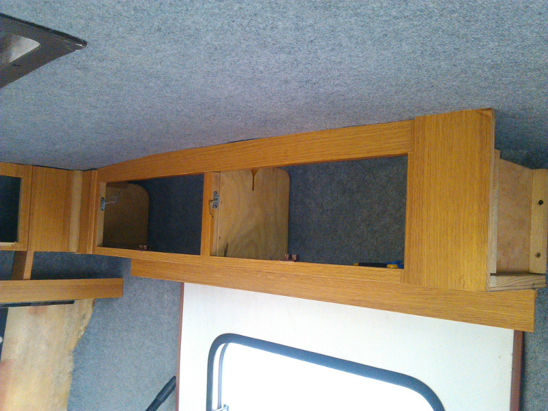

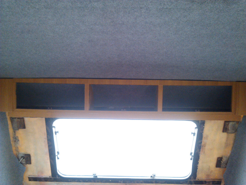

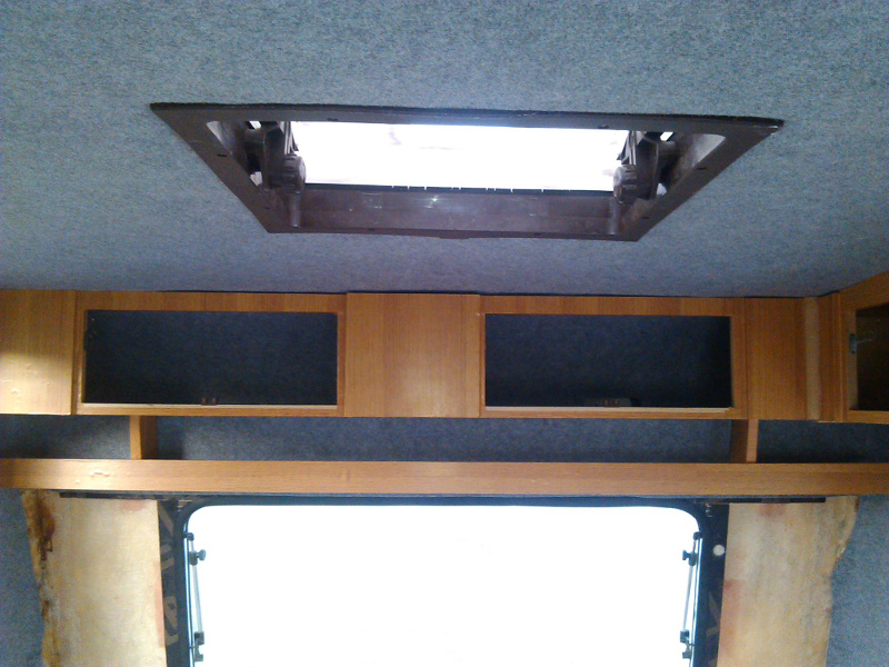

Dzień minął i robota postępuje. Okleiłem wszystkie 3 górne korpusy szafek. Zostały drzwiczki i kilka innych pierdół. Myślę, że jakbym okleił jeszcze ze 3 to ta ostatnia byłaby na prawdę ok :D . Szafeczki nawet zostały prowizorycznie zamontowane. Efekt, jak to mawiał klasyk "d..y nie urywa" ale to w końcu tylko przyczepa.

Na fotkach wygląda fajnie, więc nie przezywaj :-)
A masz już płytę hdf na ściany okienne? Pewnie dobierzesz kolor płyty pod okleine mebli, a nad kuchenką zostaje biała?. Proponuje je zagruntowac przed montażem od spodu by nie piły wody.

Postautor: reflexes » czwartek, 16 maja 2013, 07:37
Płyty na okna już mam i będą one w innym kolorze niż górne szafki. Tak podobno jest teraz modnie , a poważnie to jest tak, że wykorzystuję to co mam. Nie mam zamiaru w pakować w budę nie wiadomo jakich pieniędzy, bo nawet niewiem czy taka forma spędzania urlopów mi się spodoba ;) .
