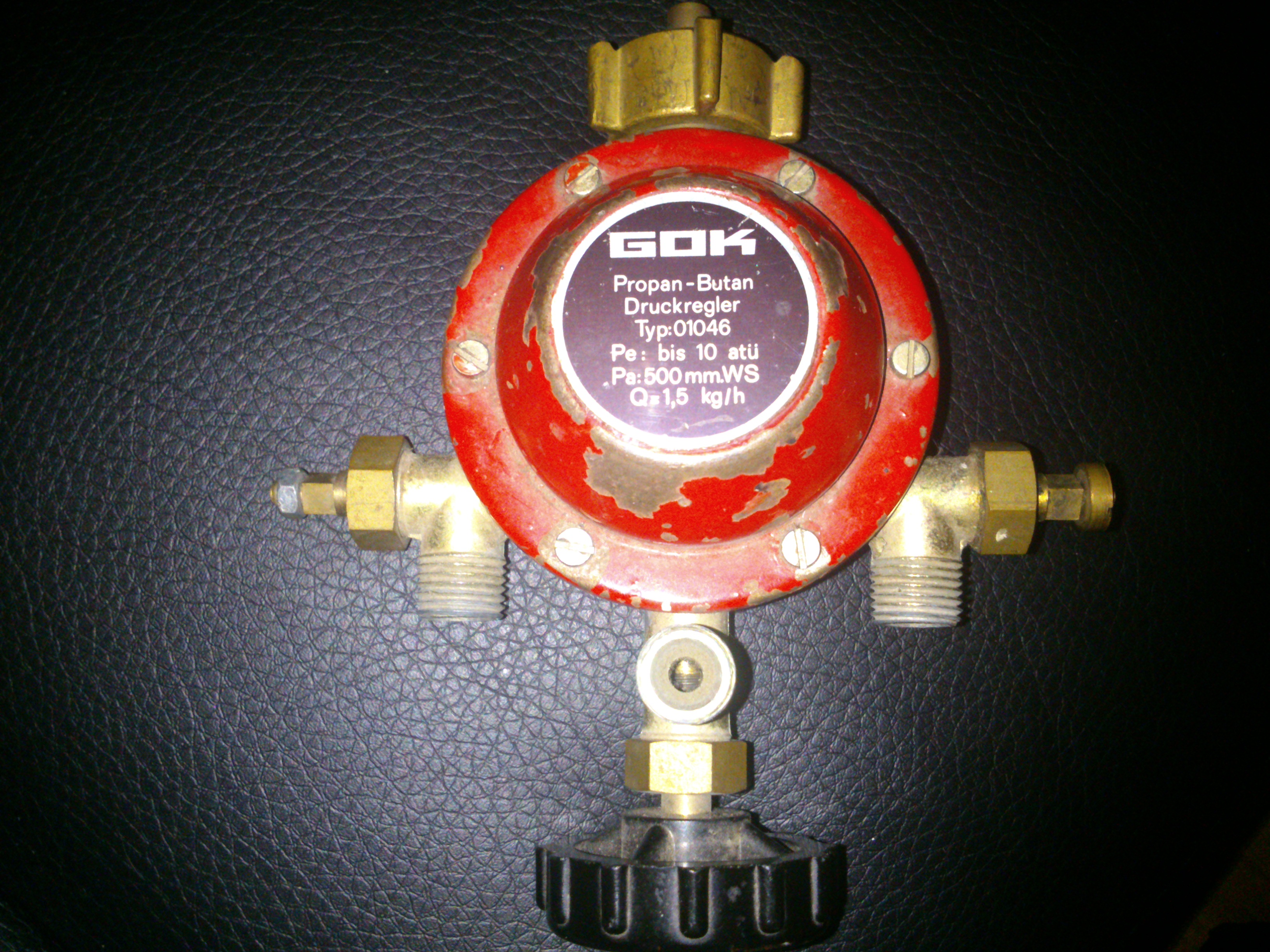

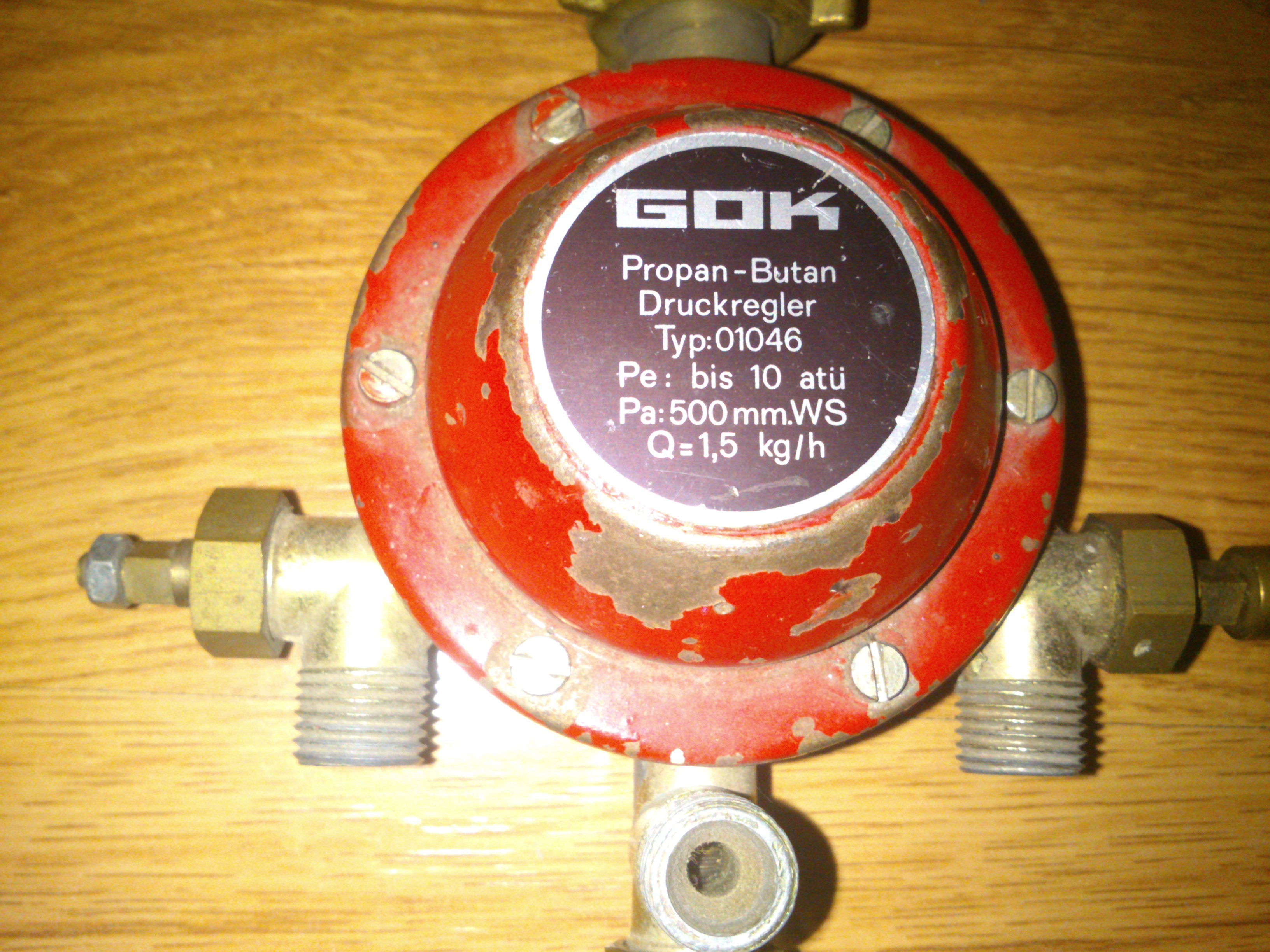

Takie coś dzisiaj dostałem od kumpla,ktoś wie do czego ten reduktor ?

Wszystko jasne... w tym tygodniu będę testował bonaterm'a.
A co do reduktora to wygląda na starszego brata tego:
http://www.igaz.pl/index.php?p398,reduktor-gok-30-mbar-2-x-0-5-kg-h-wyjscie-2-x-1-4l
Z tym że twój jest na 3 wyjścia...
Re: Budyń i remont wędkarskiego domku na kółkach N126.
Czyli może się do czegoś jeszcze przydać.

- Posty: 2109
1 kuchenka
2 lodówka
3 truma
i wszystkie wyjscia wykorzystane
2 lodówka
3 truma
