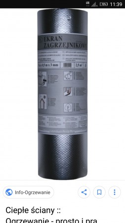

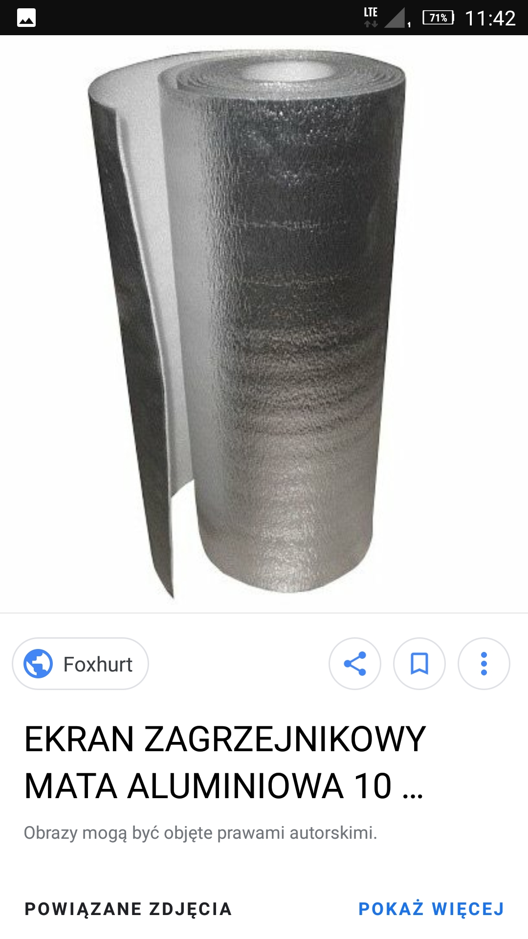

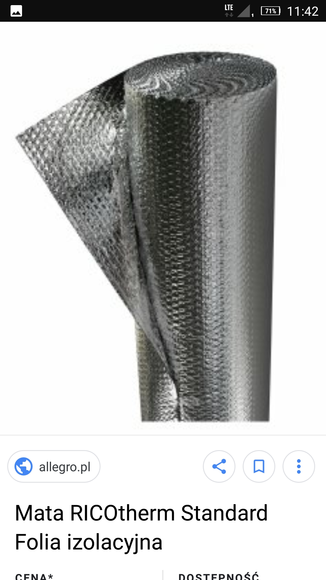

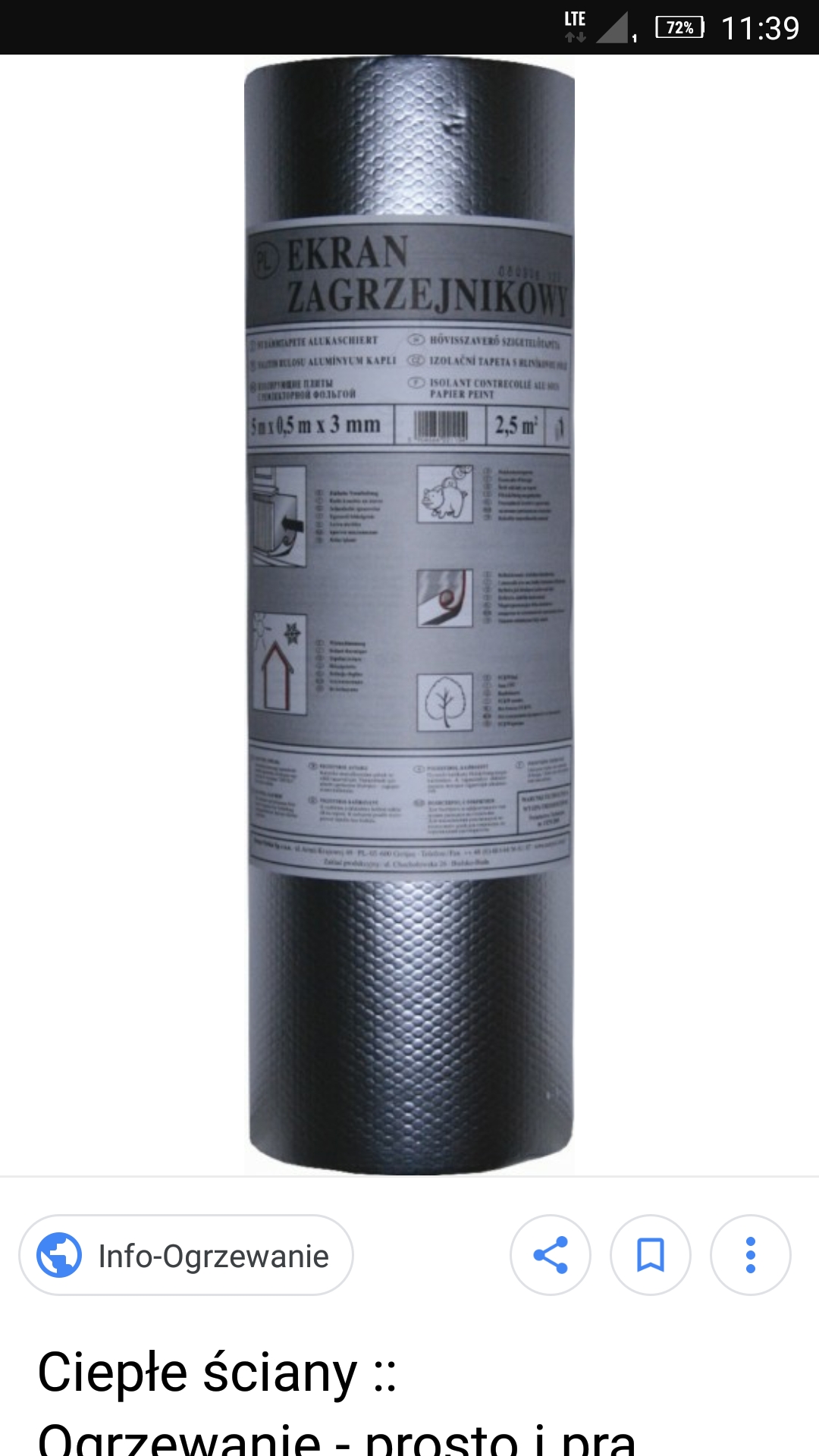

Luca pisze:No to kleić matę zagrzejnikową czy nie kleić, bo mam już kupione trzy rolki? :?
O przypadku, że komuś w przyczepce tapicerka odkleiła się z powodu rozwarstwienia maty zagrzejnikowej to chyba jeszcze nikt w FN nie słyszał?
Jeżeli masz styropian a nie piankę i folie aluminiową a nie srebrną folię pcv to klej.
Ja od 4 lat używam i polecam tylko taki ekran z OBI.
Ma strukturę plastra miodu i satynową folię aluminiową.
Nikt nie narzeka...
Poniżej modele, których unikaj.
