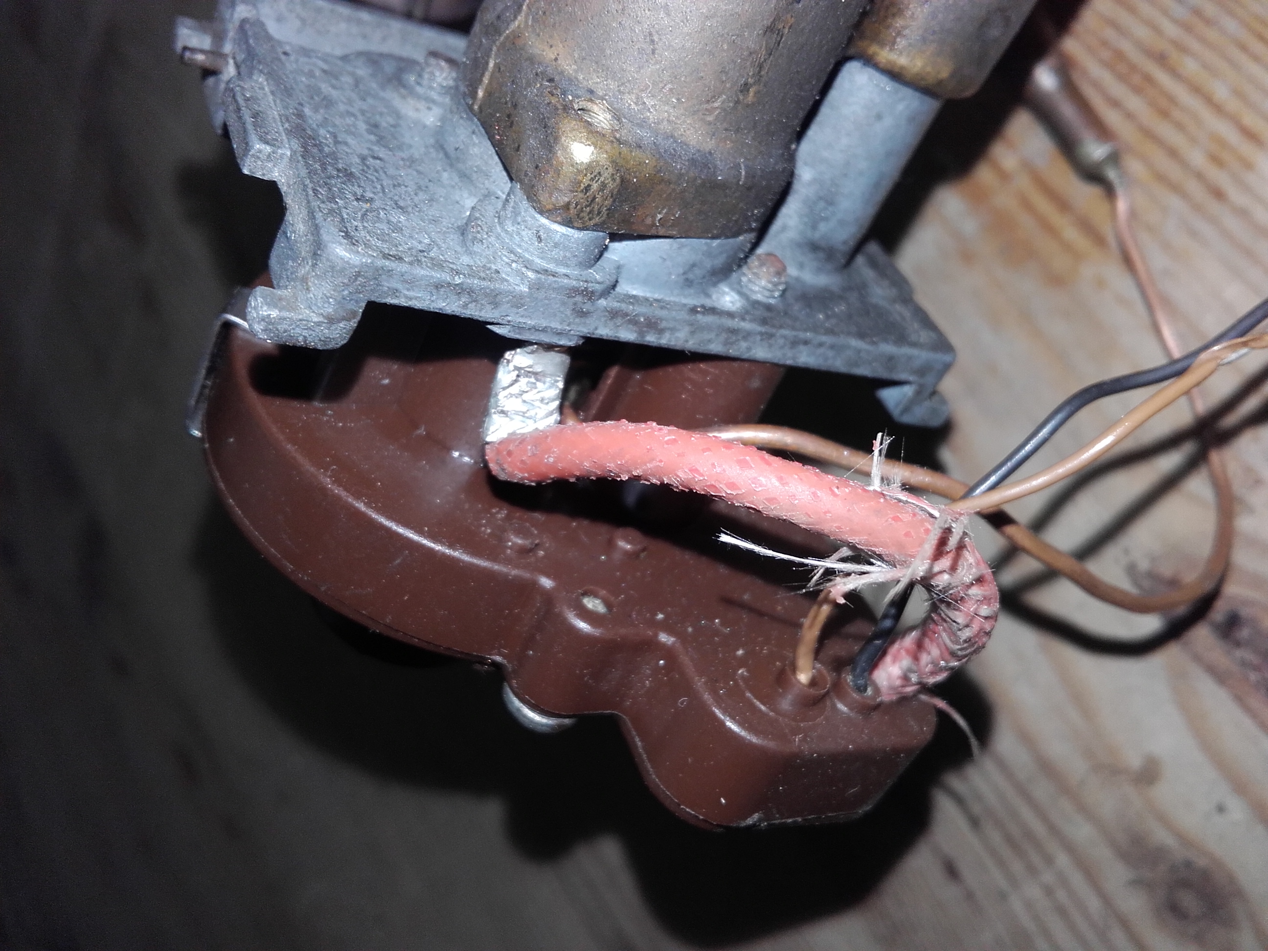

Robcio pisze:Dzieki Grzesiek... mysle, ze uda sie obadac temat.
Ciekawi mnie to, w jaki sposob elektronika rozpoznaje zapalony lub zgaszony plomien na palniku, skoro tylko pojedynczy przewod iskrownika ma stycznosc z plomieniem.
zawór magnetyczny w termoparze daje napiecie a iskrownik widzi czy jest napiecie czy go nie ma , wazne jaki typ masz włacznika w starym musi byc dobra masa , Nie wolno dopusic do zkorodowanej podstawy bo iskra ucieknie ) w nowszych jest to zmodyfikowane ( ja sobie stary zmodyfikowałem )
Robcio
Posty: 400
Re: ... N126N Robcia i prace z Nią związane ...
Postautor: Robcio » wtorek, 5 kwie 2016, 22:58
sMAJSTER pisze:
Ale w jaki sposob iskrownik widzi napiecie z termopary skoro fizycznie nigdzie sie z nia nie styka.
U mnie termopara jest zmasowana z obudowa, a przewod wysokiego napiecia zakonczony iskrownikiem jest odizolowany od masy.
Tylko przeskok iskry (na ulamek sekundy) laczy koniec iskrownika z koncem termopary.

https://www.youtube.com/watch?v=UbnE9fzQsdM
w zasilaczu bateryjnym tam siedzi taki krasnal i steruje (układ czyta czy termopara otwarta czy nie wykorzystuje kable od włacznika i mase obudowy zaworu )

Oj źle mowiłem
bo iskra ucieknie
jak nie ma masy to iskrownik cały czas pracuje ja dołozyłem w starym modelu (czerwony przewod )

Mylisz sie i sprawa nie jest taka prosta... detekcja plomienia nie jest realizowana poprzez termopare. Termopara owszem "steruje" doplywem gazu, ale nie ma nic wspolnego z dzialaniem iskrownika automatycznego.
Zrob proste doswiadczenie [ja zrobilem]... odsuwasz termopare od ognia, a detekcja zaniku plomienia nadal dziala. Ale rzeczywiscie, uklad zeby dzialal poprawnie musi byc polaczony z masa pieca lub lodowki.

no tego nie sprawdziłem . to znowu czegoś nauczę ale jak to działa. chyba te ten krasnal
