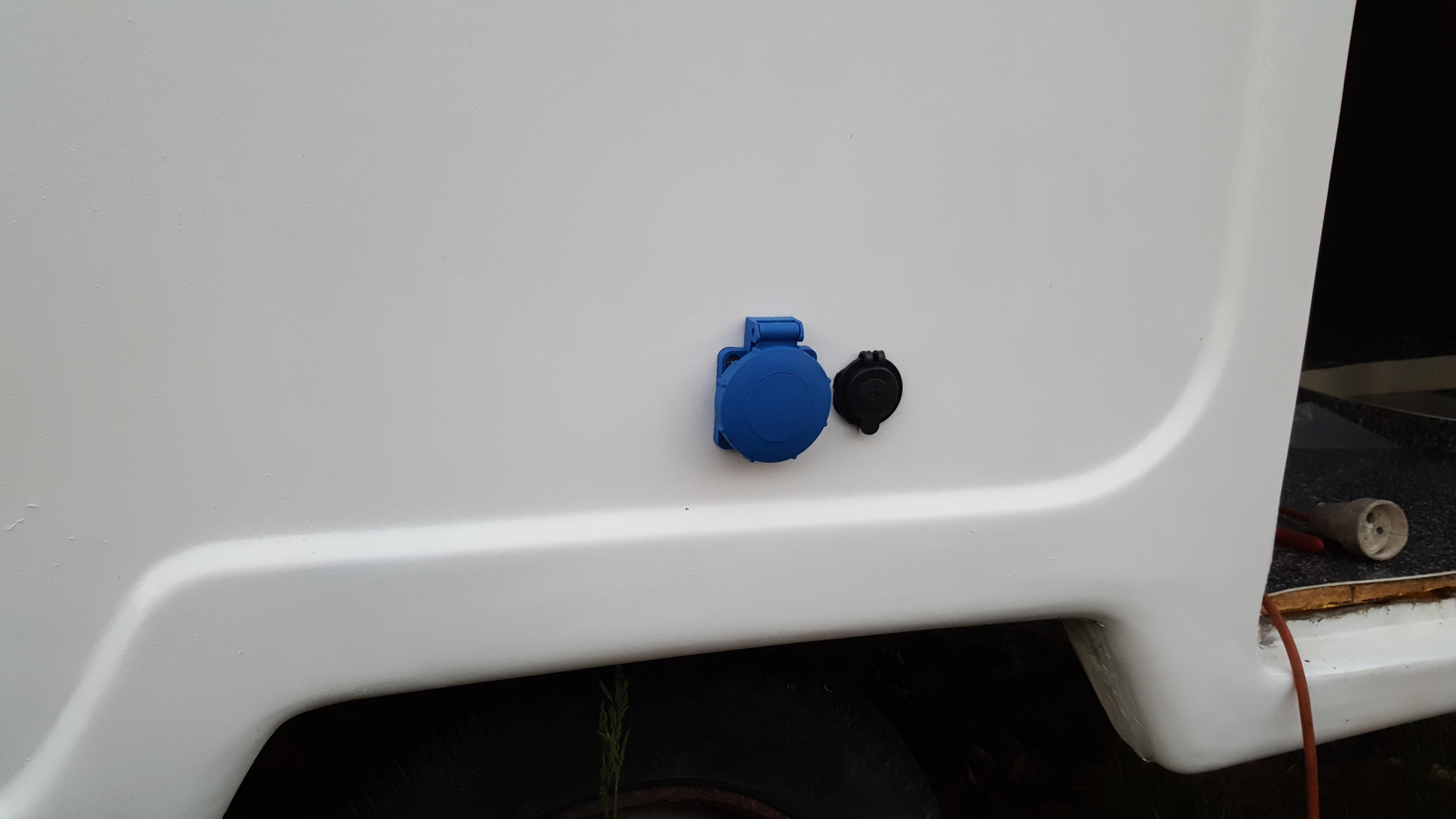

Znów trochę do przodu:
Zewnętrzne gniazda 230 i 12V. 230 IP68, a dwunastka chińskie waterproof :)
Ma Miron, ma Karolus mam i ja :)

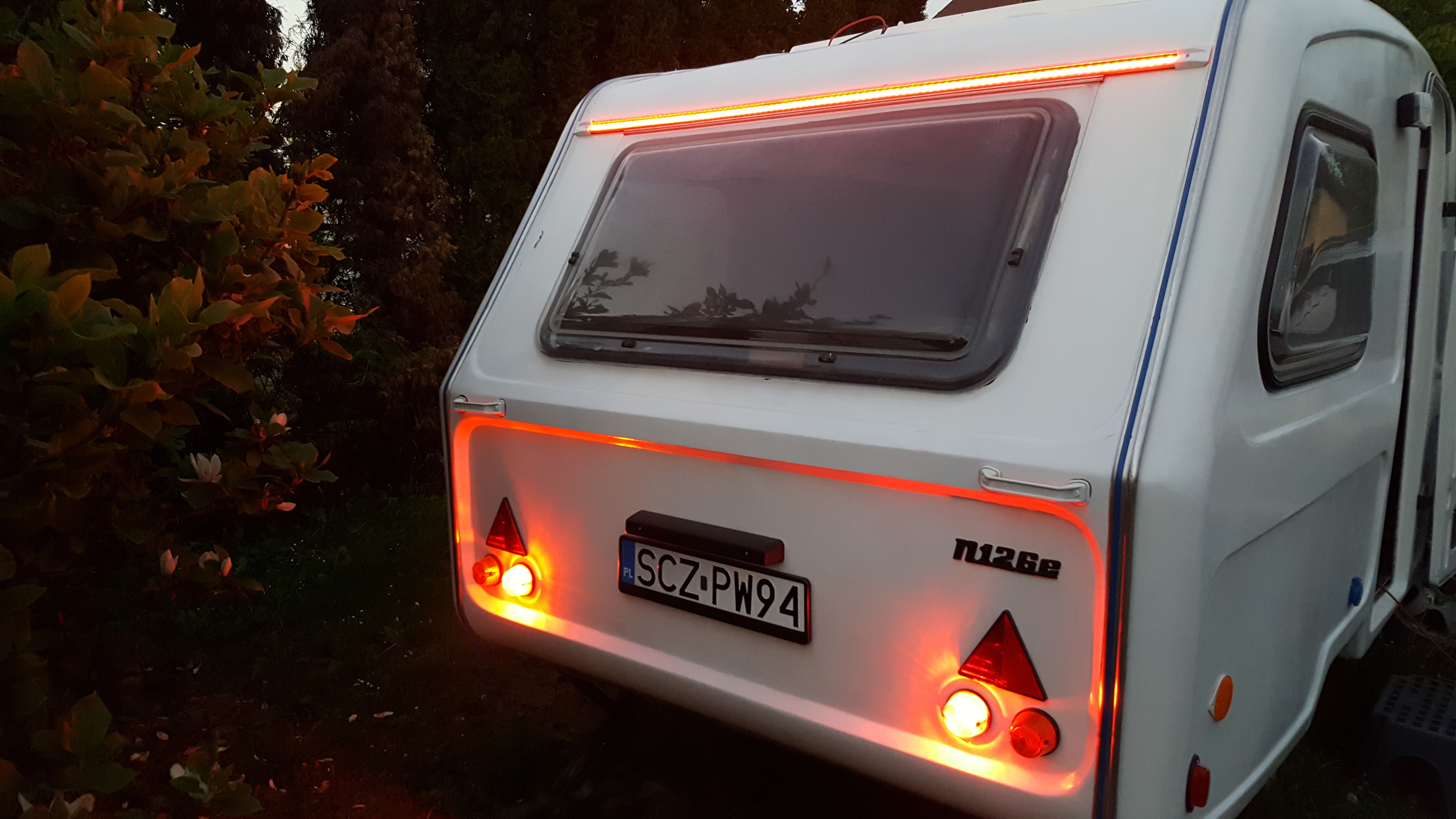

Coraz bardziej podoba mi się to dodatkowe światło stop... mogę linka jakiegoś poprosić?
poszukująca idealnych rozwiązań :)
2018 - 16 nocy, 93 km
2017 - 36 nocy, 1234 km
Postautor: Samoogon » wtorek, 8 maja 2018, 09:09
Taśma musi być wodoodporna i szerokości 10mm
Ja kupiłem taką:
http://allegro.pl/ShowItem2.php?item=6802622324
Ale sama taśma to nie wszystko, trzeba jeszcze opłacić licencję u Mirona, najlepiej w Koszęcinie :)

Postautor: reflexes » wtorek, 8 maja 2018, 12:30
Fajne te paski i sam o nich myślałem kiedyś ale jest to światło bez homologacji, a to może rodzić pewne problemy. Po pierwsze mandat, po drugie pewnie też inne perturbacje gdy, odpukać, dojdzie do jakiegoś wypadku na drodze.
Postautor: Samoogon » wtorek, 8 maja 2018, 13:21
Niby tak, ale to samo można powiedzieć o wielu różnych rzeczach. Czy badziewne chińskie stopy mają homologacje? Nie wydaje mi się dlatego się tym nie martwię. Jest to zrobione tak, że można rozłączyc w kilka sekund jakby się jakiś upierdliwiec znalazł, ale nie przewiduje z tym problemów.

Postautor: CONFEX » wtorek, 8 maja 2018, 18:27
:D Miron coś ty narobił jak tak dalej pójdzie to patent do Fabryki Niewiadowa sprzedasz :lol: Samoogon super to wygląda w końcu mogę zobaczyć patent mirona w n 126, aż mnie nosi żeby klina u siebie wyciągnąć i zrobić stop.
Posty: 4431
Postautor: CornBlumenBlau » wtorek, 8 maja 2018, 19:34
Potwierdzam, naprawdę pieknie i kusząco to wygląda i wcale Wam się nie dziwię, że montujecie te taśmy led, ale z przepisami na bakier niestety też jest, niezależnie jak to sobie będziemy tlumaczyć. Pamiętam jak jeszcze w latach 90-tych zatrzymany do kontroli policyjnej straciłem dowód rejestracyjny od fiata 126p za posiadanie trzeciego stopu, który zaadaptowałem sobie z lampy przeciwmgielnej umieszczonej pod spojlerem na tylnej klapie. Też wyglądało to fajnie i też trudno było mi się pogodzić z decyzją drogówki jak pan zaczął mi nawijać o homologacji, a ja że to przecież dla bezpieczeństwa... ;)

Postautor: Samoogon » wtorek, 8 maja 2018, 22:06
Macie rację, wiem o tym, ale taki był plan i się go będę trzymał. Konsekwencje, jeśli się pojawią będę musiał wziąć na klatę :)
