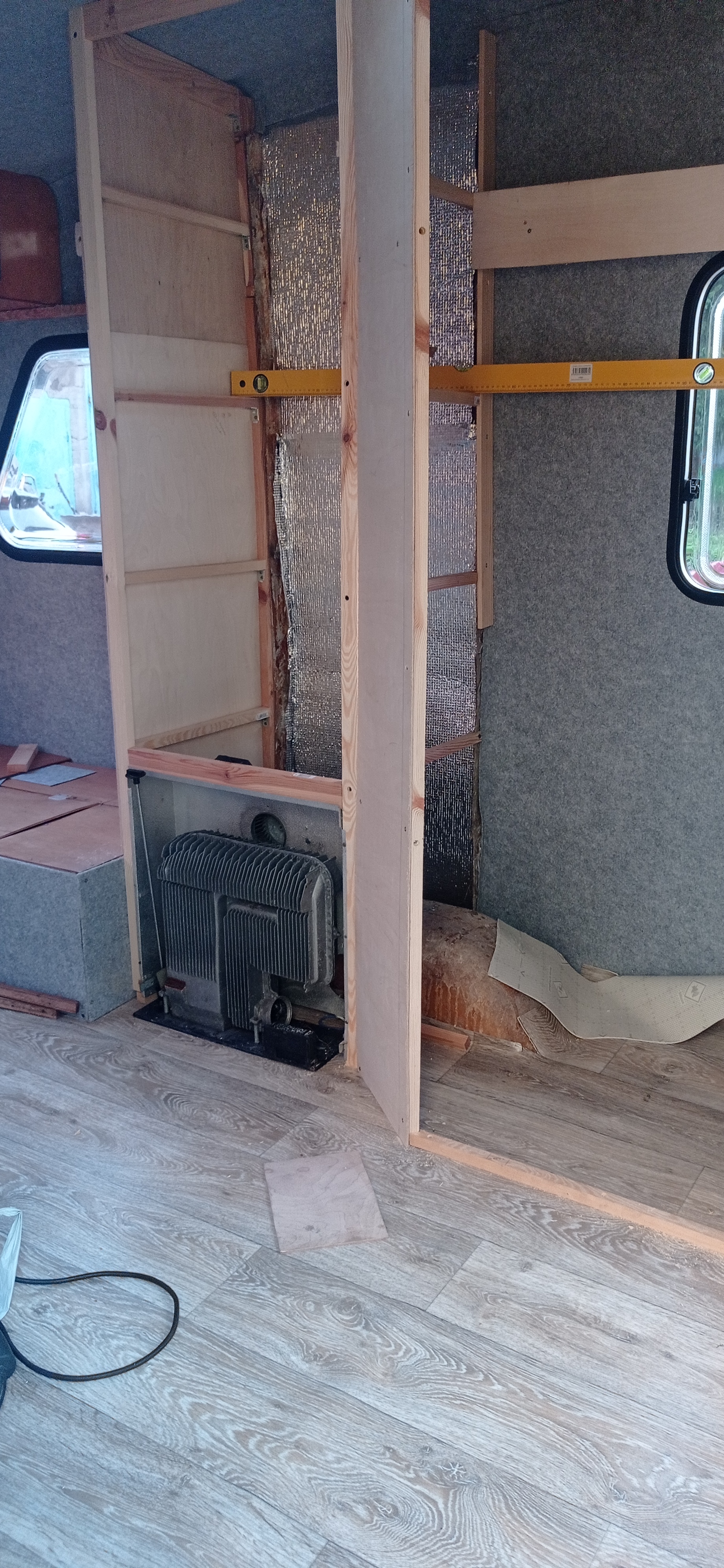

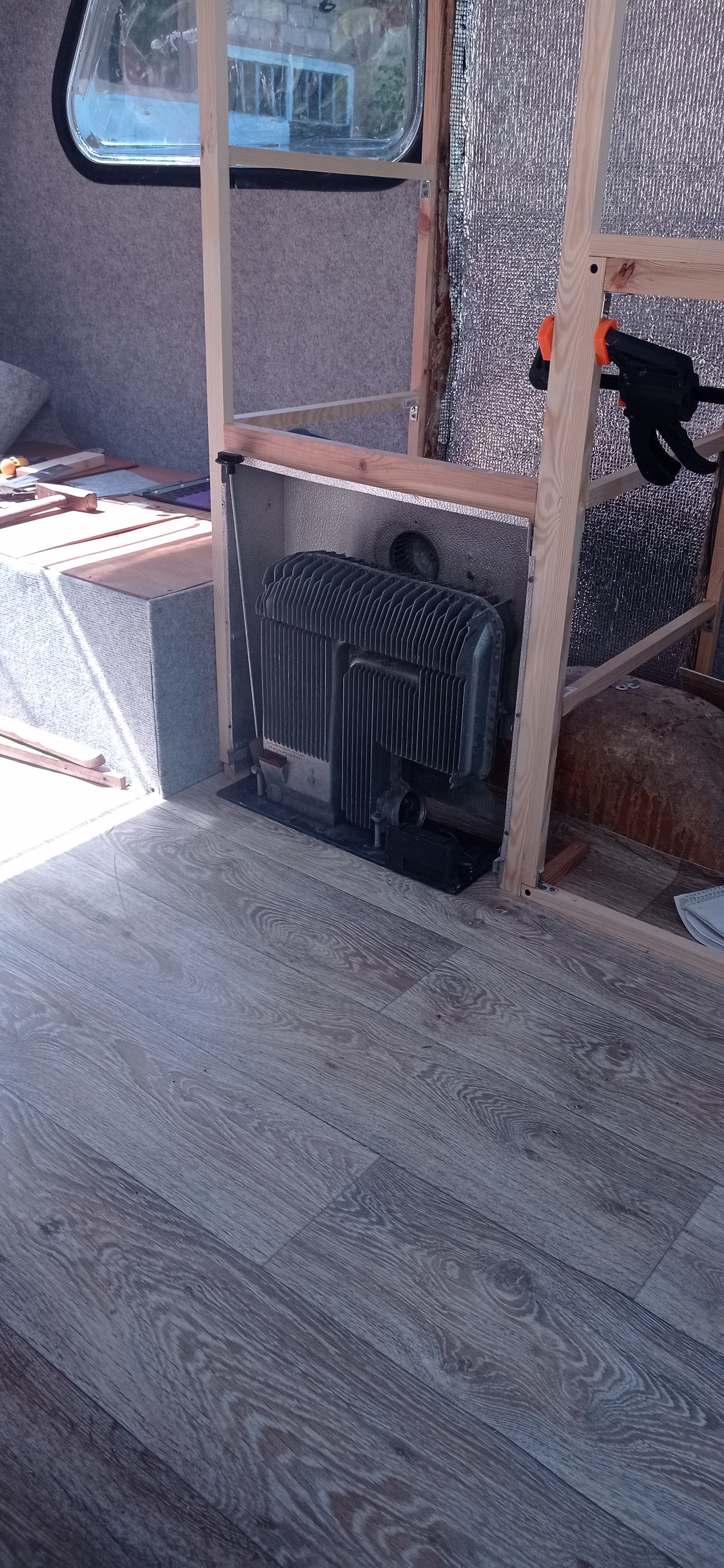

Wszedłem na kolejny etap remontu. Składa się środek. Mebelki powoli nabierają kształtu. Piec włożony na miejsce ale tylko dla przymiarki.
Najbardziej się bałem, czy aby na pewno w dobrym miejscu wycinam dziurę pod piec. Pomógł mi w tym szablon którego wymiary znalazłem w sieci. Na tym etapie muszę się wstrzymać z pracami bo studnia pieniędzy wyschła i musi trochę nakapac. Łazienki nie będzie. Kuchnia na koniec zostaje. Później instlacje, testy i na jesień pierwszy wyjazd.

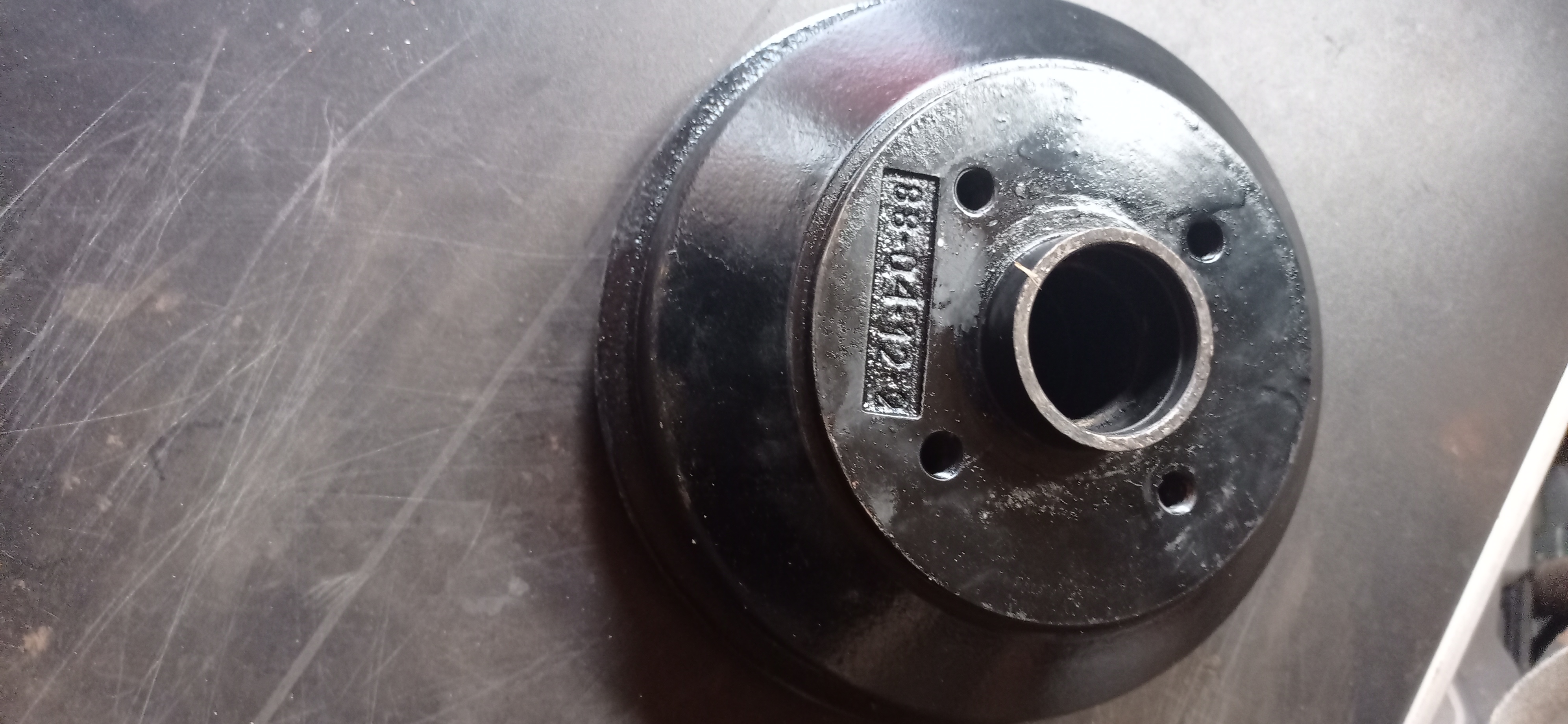

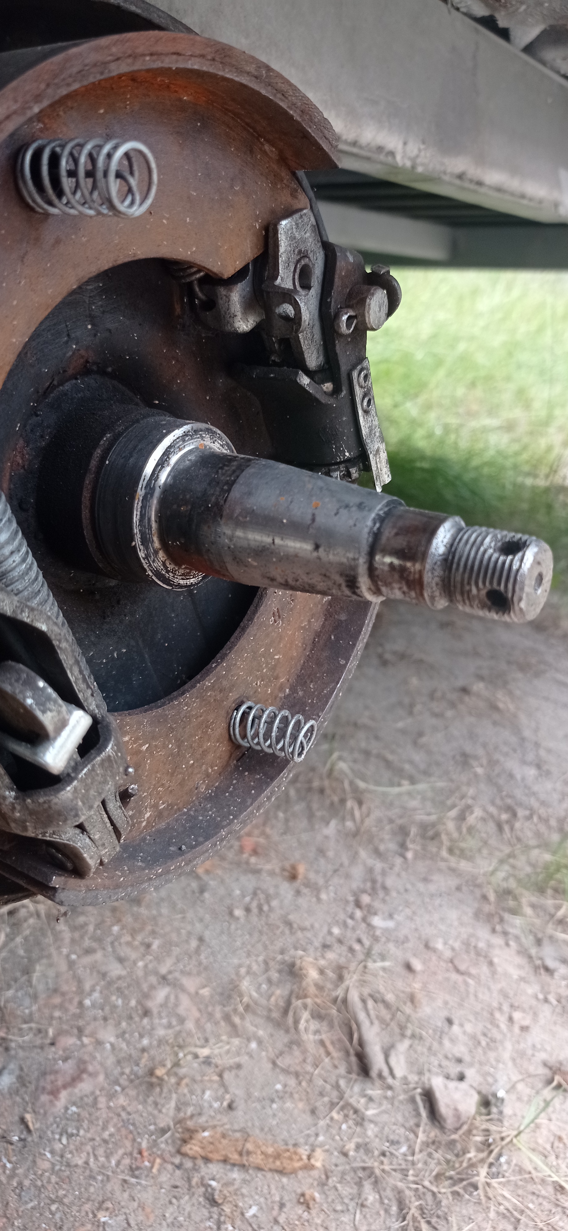

Utknełem. W sumie to mogę robić ale ważna część pracy stoi. Bęben. Łożysko się zatarło i poszło do wybicia. Okazało się, że wydrapało sporą część bębna. Niewiadów nie ma. Dzwoniłem. Pani powiedziała, że szukają dostawcy i nie wiadomo czy w ogóle będą dostępne. Także ten tego... Niby są, niby ok. Pojawiła się  zagwozdka. Bęben Knott ma identyczne wymiary. Niewiadów używa łożysk stożkowych a w mojej ośce alko były kompakty. Czy mogę skusić się na knotta ze stożkami czy musi być z kompaktami. Trzpień taki jak na zdjęciu. Tu mają być kompakty czy stożki? Już głupi jestem.

BoskiWalenty pisze:(...) w mojej ośce alko były kompakty
No nie bardzo. Patrząc na czop ze zdjęcia to były tam łożyska stożkowe.
BoskiWalenty pisze:Tu mają być kompakty czy stożki? Już głupi jestem.
Muszą być łożyska stożkowe. Nie da się do tego czopa zastosować dwurzędowych skośnych czyli jak nazywasz kompaktów. Nowe bębny będą raczej pod "kompakty", wątpię abyś gdzieś znalazł nowy bęben pod łożyska stożkowe.
Poszperałem w graciarni i chyba mam bęben którego potrzebujesz, 4x98 AL-KO pod stożki. Szczegóły na PW.

Czyli wychodzi że od początku były złe łożyska. Czyli muszę przerobić na łozyska stożkowe.  A bębny Ori Niewiadów też stożkowe łożyska?

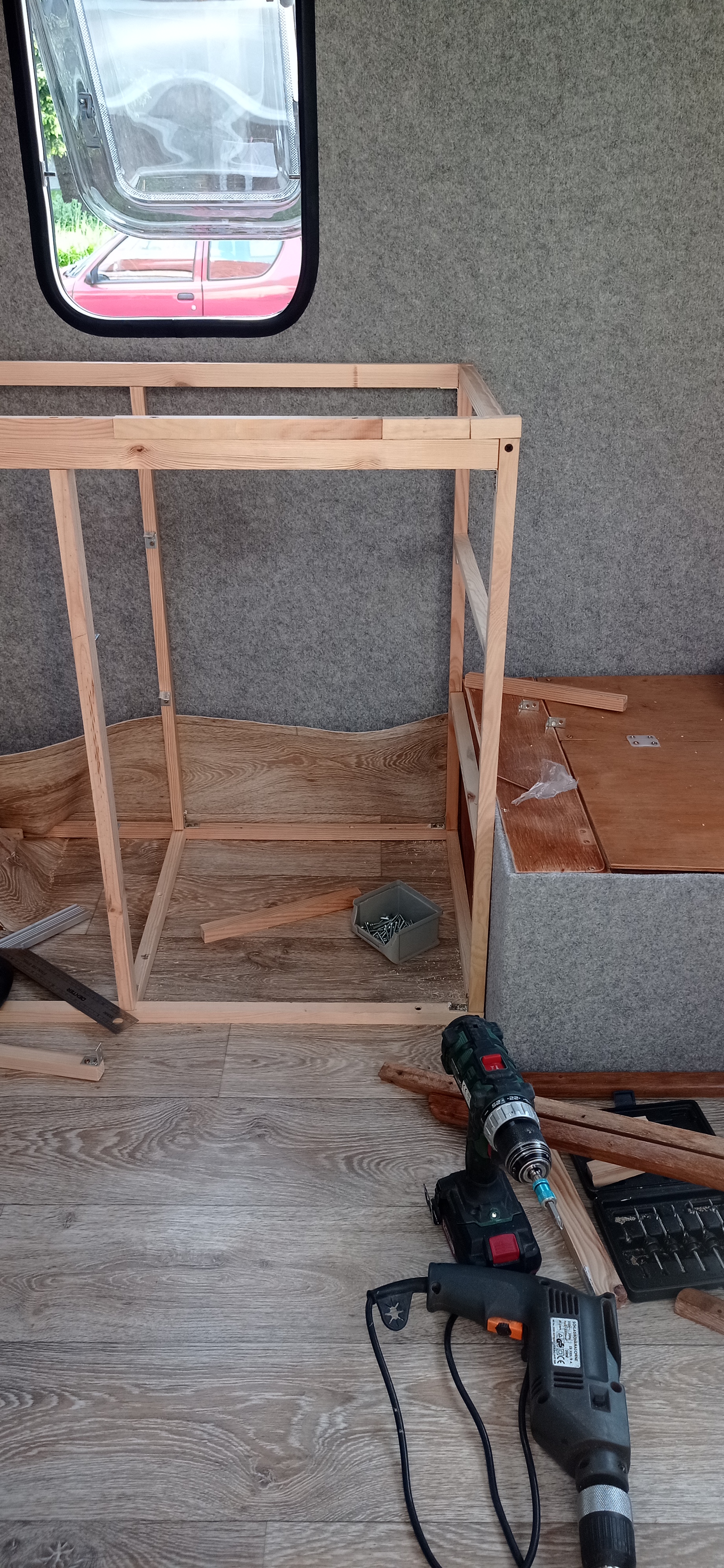

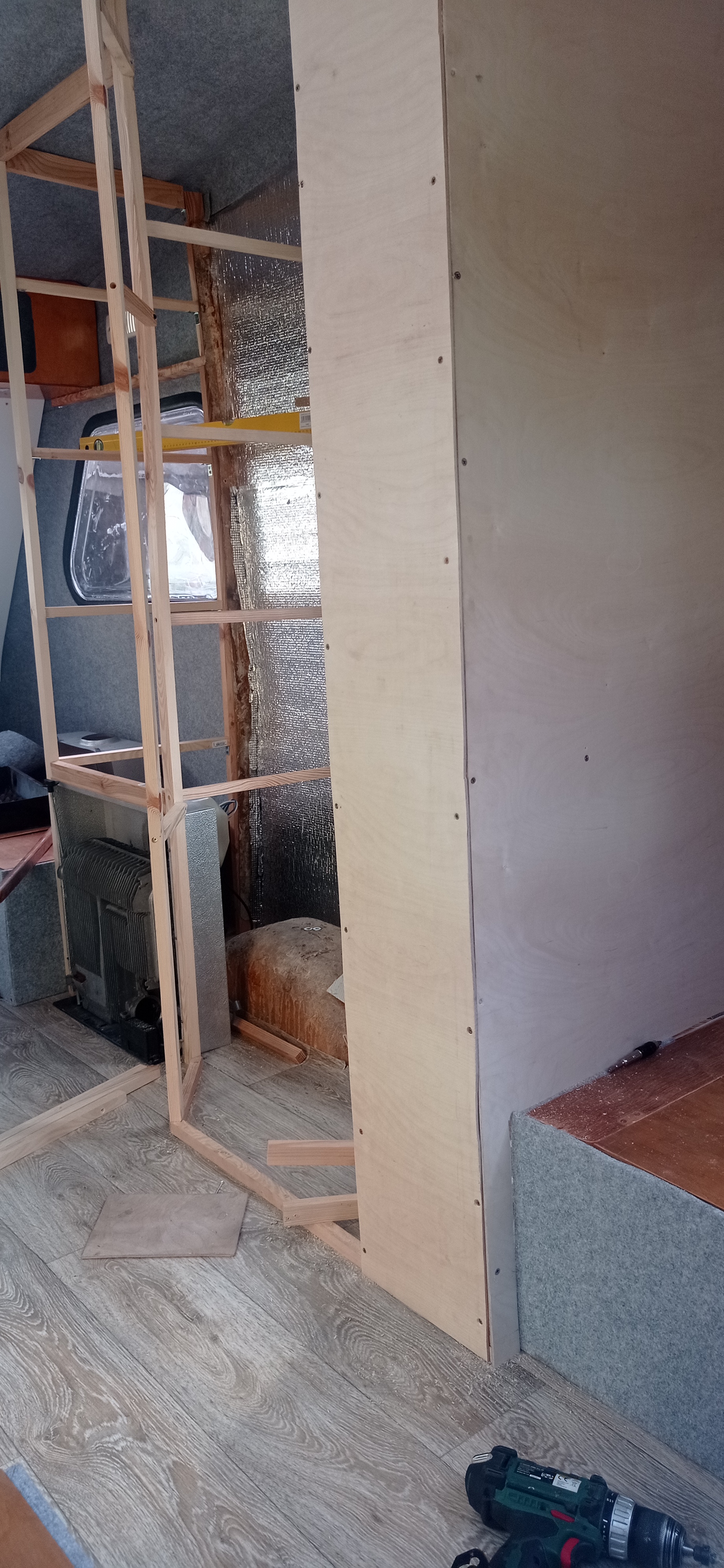

Koła kołami ale trzeba coś porobić szczególnie po weekendzie w niedużym namiocie.  Nigdy więcej małego namiotu. Szafka wywalona i buduje się szafa i łazienka. Zabrakło drewna, więc jutro kurs do sklepu na zakupy i będziemy działali dalej. Po kilkudniowych ulewach delikatnie puszczało boczne okno stałe, w miejscu którego nie oszlifowalem. Szyba zbyt gruba.
Zostało skończyć szafę i łazienkę, kuchnia, gaz, woda, prund. Przegląd, prostowanie kwitów, nowe gąbki, pokrowce i w drogę.
Ściany bedą oklejone remontówką więc wkęty znikną.

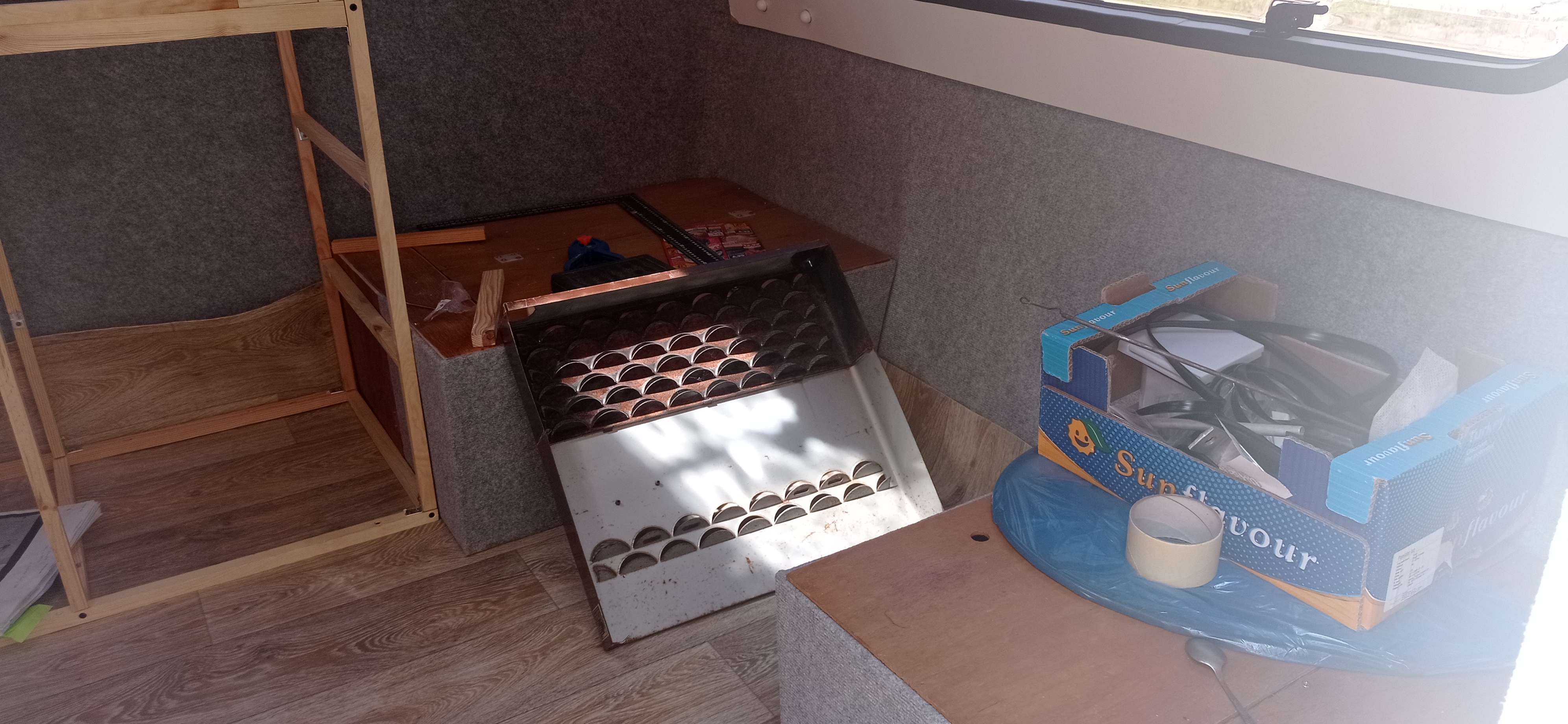

Pytanie. Kupiłem nowy komin do lodówki. Rura która nachodzi na komin lodówki i pod kątem zmierza w stronę ściany jest ciut szerszą i ta rurka trochę ma luzu. Czy połączenia rurek komina muszę czymś uszczelniać czy wystarczy nałożyć jedna na drugą i liczyć że spaliny nie przedostaną się do środka nieszczelnościami?
Re: 132 powody...
Śmiało zakładaj bez uszczelniania, to wszystko pracuje podczas jazdy a spaliny nie będą się cofać bo ciepłe powietrze idzie zawsze do góry

Zgadza się. Fizyki nie oszukasz. O tym że ciepłe do góry to wiem. Niemniej pytałem, być może w tym przypadku jakieś uszczelnienie byłoby wskazane. Ale skoro ma być luzik to ok. I rozbierając stary kominek odkryłem zawirowacz spalin.
