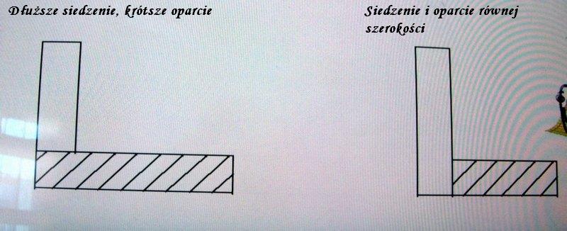

Tak jak pisałam stare materace miały równą szerokość, ale jak będziesz docinał piankę to masz wybór, czy zrobić po staremu, czy po nowemu. Różnica jest w ustawieniu do siedzenia.

Jeszcze klika uwag do materacy: wkłady z pianki warto wykroić o 1cm większe niż pokrowce z tkaniny, wtedy pokrowiec będzie lepiej wyglądał. Poniżej różnica między materacami o różnych szerokościach.
