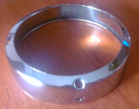

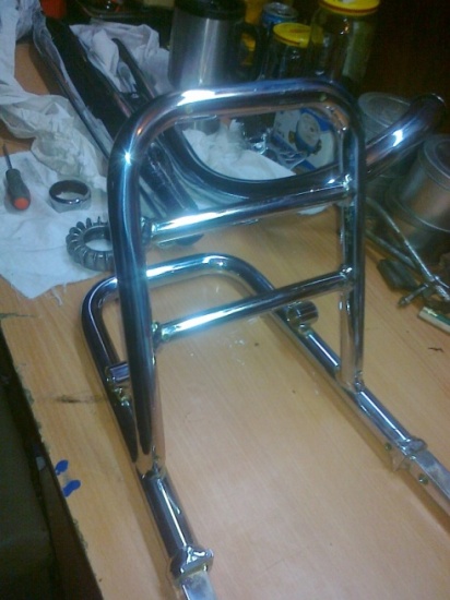

Kolego Reflexes, tak sobie popatrzyłem jeszcze raz na Twoje własnej produkcji podpory i pomyślałem, że gdybyś chciał je ocynkować, to mam galwanizera za płotem. Robię u niego chromy do motorów i nie narzekam, no i tanio bierze. Jak chcesz, to pisz na pw, pomogę   .

TomekN126N pisze:Kolego Reflexes, tak sobie popatrzyłem jeszcze raz na Twoje własnej produkcji podpory i pomyślałem, że gdybyś chciał je ocynkować, to mam galwanizera za płotem. Robię u niego chromy do motorów i nie narzekam, no i tanio bierze. Jak chcesz, to pisz na pw, pomogę.
Jak miło wiedzieć że galwanizer za płotem...
Cieżko o dobrego, żeby zaraz chrom nie odpadł...
Więc namiary zapisane

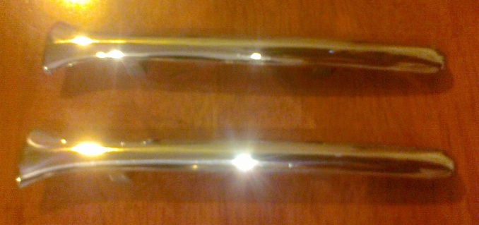

Co prawda nie robi chromu na miedzi, więc młotkiem w to nie stukaj
 ,ale dobrze szlifuje i wytrawia, więc nie narzekam. Robię sobie i znajomym od jakichs czterech lat i narazie - odpukać - reklamacji nie było.
 ,ale dobrze szlifuje i wytrawia, więc nie narzekam. Robię sobie i znajomym od jakichs czterech lat i narazie - odpukać - reklamacji nie było.Najbardziej wystawione na odpadanie sa kolanka w mojej jawie (rozgrzewanie, brud i woda). Właśnie je zdemontowałem po czterech latach i trzyma na całości. Ale starczy, bo mnie Robert posądzi o reklamę, a ja tylko pomóc chcę.
Poniżej przykłady efektów.
