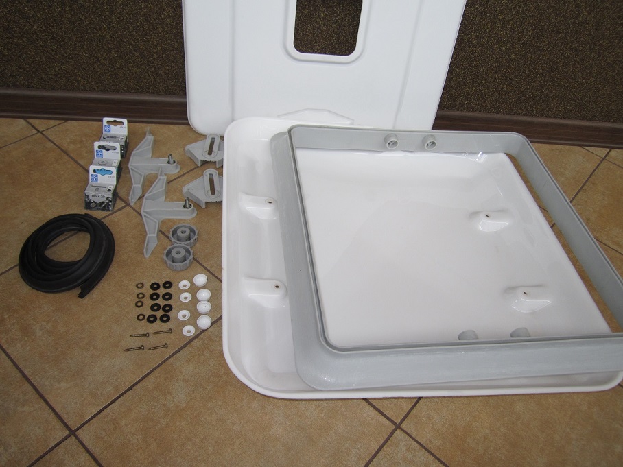

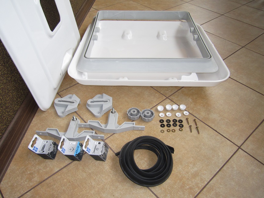

prace ruszyły,enka wróciła do mnie,na początek rozebrałem dach otwierany na części pierwsze;oczyściłem z pajęczyn kilku małych gniazd os,wszystke śruby wymienione na nierdzewki, dana nowa uszczeleczka,podkładki gumowe i zaślepki plastikowe.

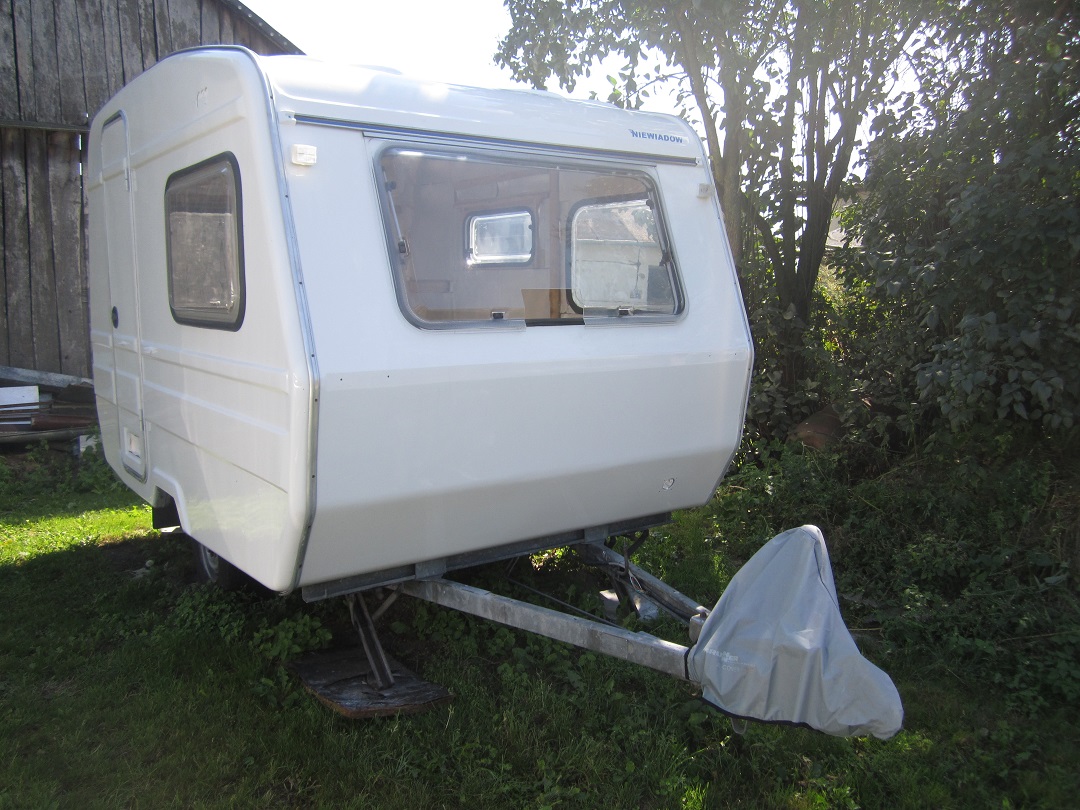

Postautor: tomtoy » piątek, 16 sie 2013, 20:31

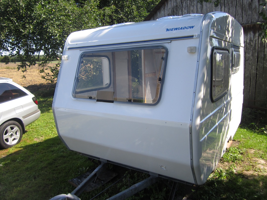

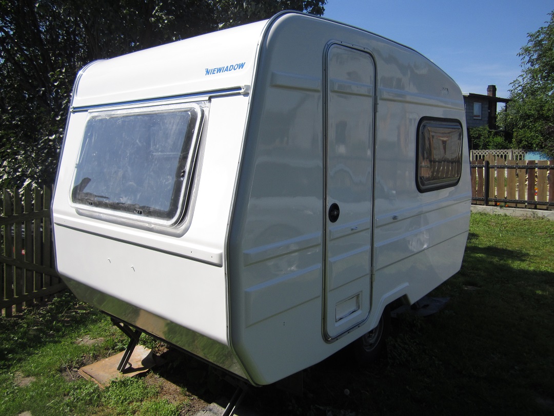

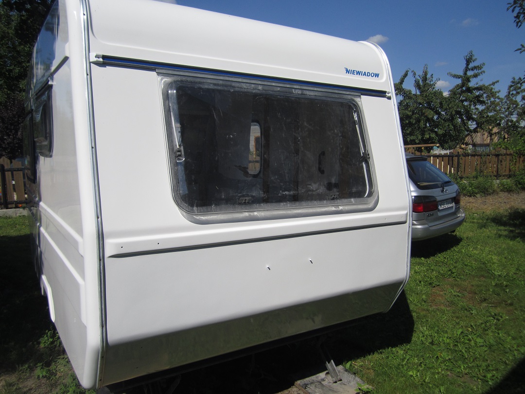

i kilka fotek efektu pracy lakiernika,daliśmy 3 warstwy bezbarwnego,bedzie w przyszłośći z czego polerować :D 14h i zamontowałem wszystkie okna :P

tomtoy pisze:i kilka fotek efektu pracy lakiernika...
Piękna. Robi wrażenie :)
Dobra robota.

Postautor: tomtoy » poniedziałek, 19 sie 2013, 15:54
robert pisze:
Dobra robota.
miło się robi ze się podoba,twoja Robercie też jest nietuzinkowa :D

Postautor: Wodnik Szuwarek » wtorek, 20 sie 2013, 10:30
pytanko odnośnie malowania budy - jaki lakier, ile lakieru, ile za usługę lakierowania :wink: :-)

Postautor: tomtoy » wtorek, 20 sie 2013, 20:23
lakierek jakiś miekki do malowania owiewek w ciężarówkach (dowiem się co to za wynalazek) 3l bazy i 2l(3 warstwy) bezbarwnego, całość; robocizna z materiałami wyszła 1400zł.

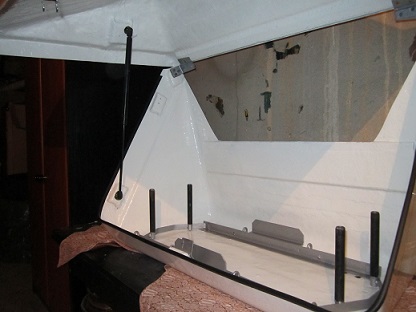

Postautor: tomtoy » środa, 13 lis 2013, 22:11
Uporałem się z poj.na butle;nowe uszczeleczki,zameczek,wymalowany,śruby nierdzewki i dodałem siłownik gazowy 260N (ladnie się teraz płynnie otwiera)Jutro montuje na rame i budka gotowa do zimowania.

Postautor: piotr05 » środa, 13 lis 2013, 22:52
od czego ten siłownik tez sie nad tym zastanawiałem

Postautor: tomtoy » czwartek, 14 lis 2013, 18:56
piotr05 pisze:od czego ten siłownik tez sie nad tym zastanawiałem
ten jest akurat od corsy b 5d, został mi jeden z po wymianie na nowe,może troszkę zakrótki ale mocowań już nieprzerabiałem
