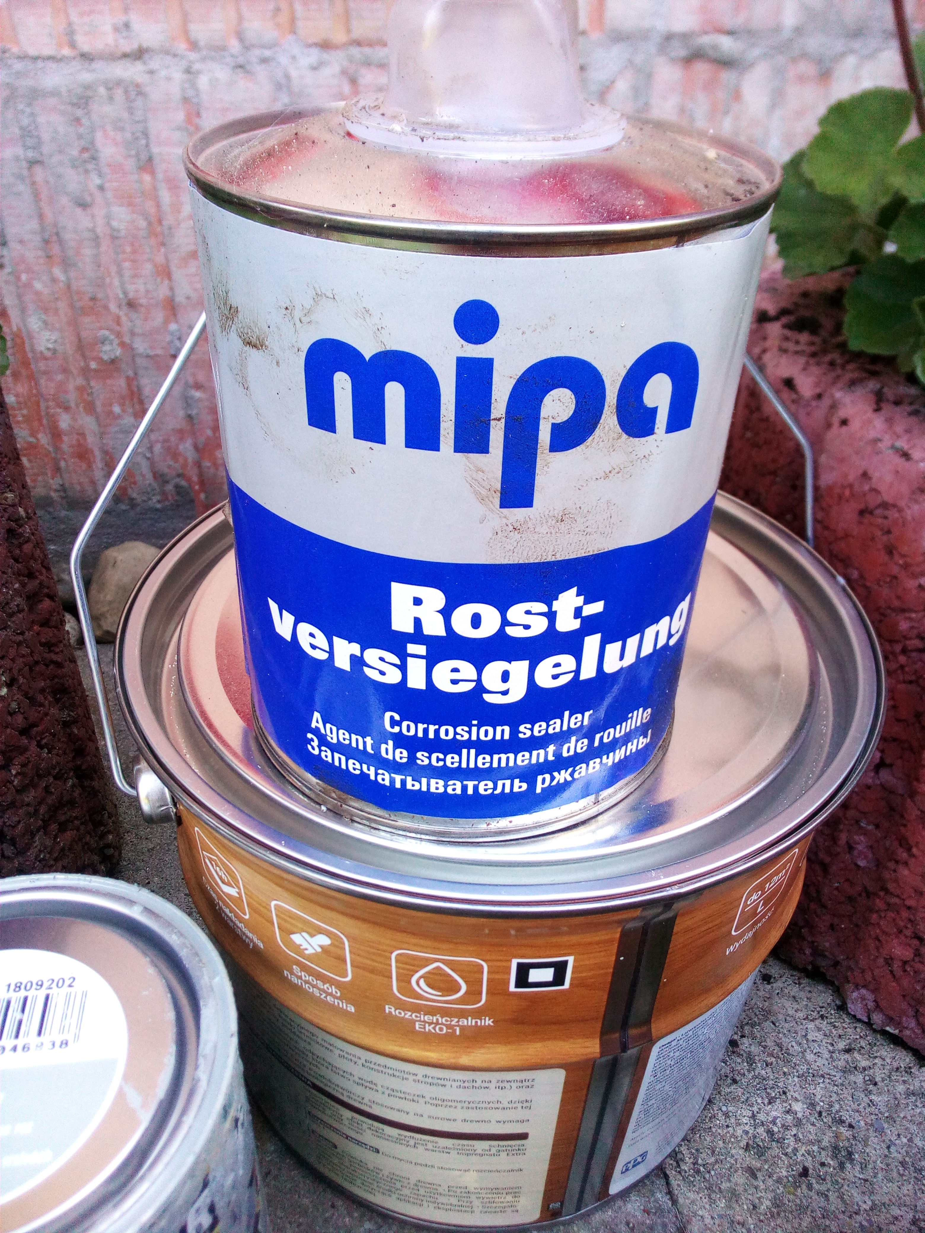

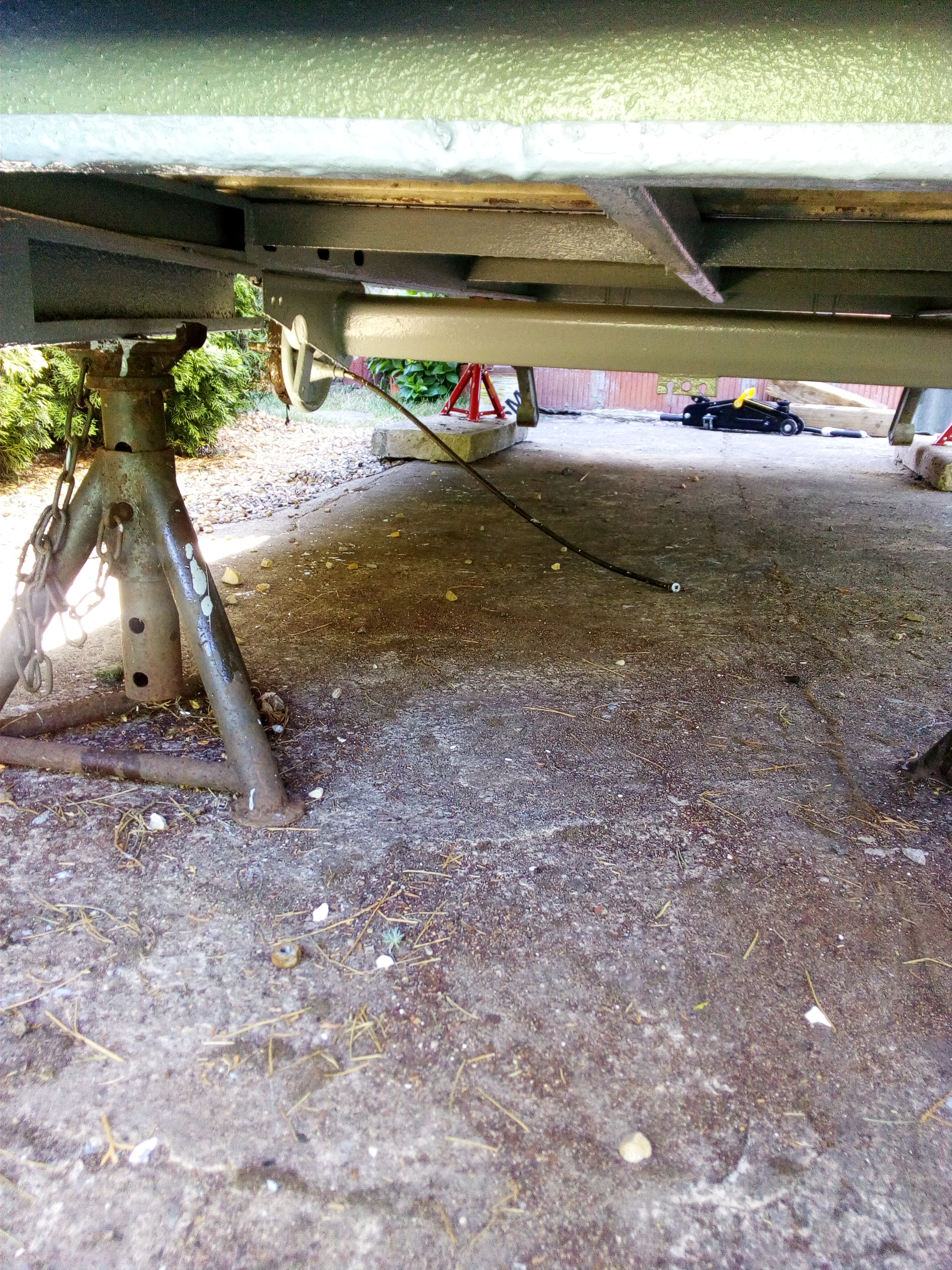

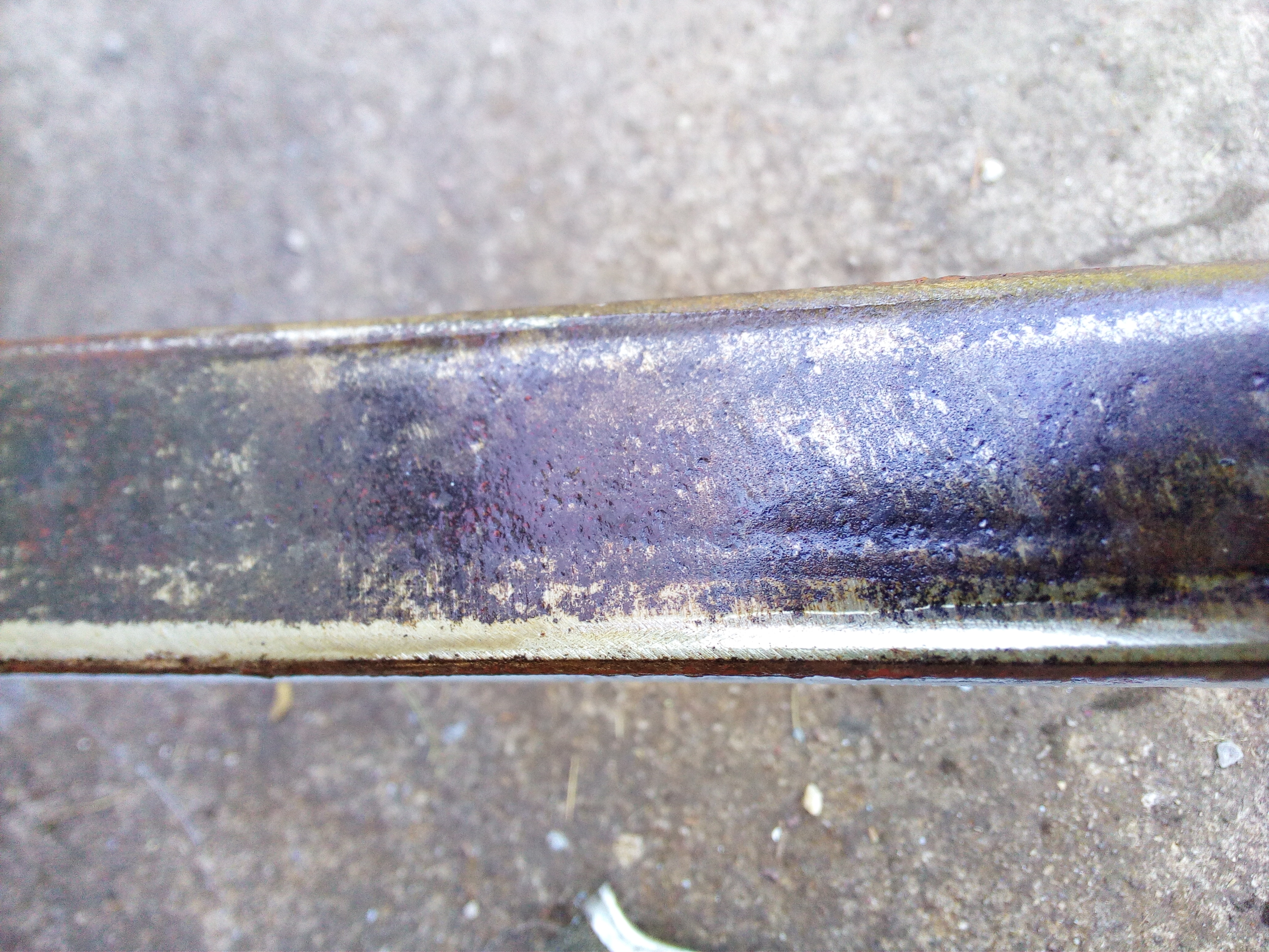

Dzisiaj skończyłem renowację ramy - nie zdejmowałem budy z ramy, wszystko wykonywane było w pozycji czołganej.
Przeszlifowałem ją i użyłem chemikaliów APP Rstop (neutralizator rdzy niestety w małych opakowaniach) a było potrzeba o wiele więcej, znalazłem odpowiednik tzn. to samo co APP tylko że z rodzinnej fabryki Mipa ROST... Poniżej na zdjęciu efekt końcowy taki sam tylko, że o wiele taniej. Na koniec Hammerite i prowizorka zakończona (choć prowizorki podobno trwają najdłużej) Co do stosowania 2 preparatów antykorozyjnych - nie zauważyłem efektów ubocznych po 2 latach użytkowania.

Jak dobrze oczyczone to kilka lat wytrzyma nim wyjdzie ruda. Tym bardziej, że przyczepa to nie samochód i w zimę kosmicznych ilości soli z uwagi na postój nie pochłania...

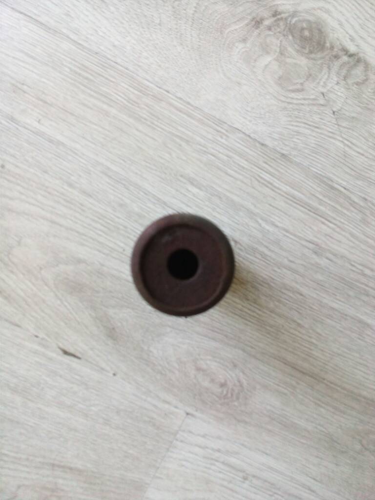

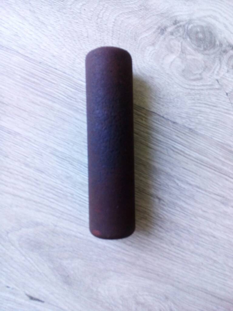

Element przedstawiony na zdjęciach pochodzi od prętu hamulca najazdowego . Koledzy czy trzeba wymienić ten element podczas remontu najazdu , jaką rolę spełnia i ewentualnie jak się to ustrojstwo nazywa żeby znaleźć na allegro. Z góry dzięki za odpowiedź.

W środku jest sprężyna i powoduje powrót pręta, czy trzeba wymieniać zależy od stanu sprężyny. W nowszych jest sprężyna gazowa koło ręcznego.

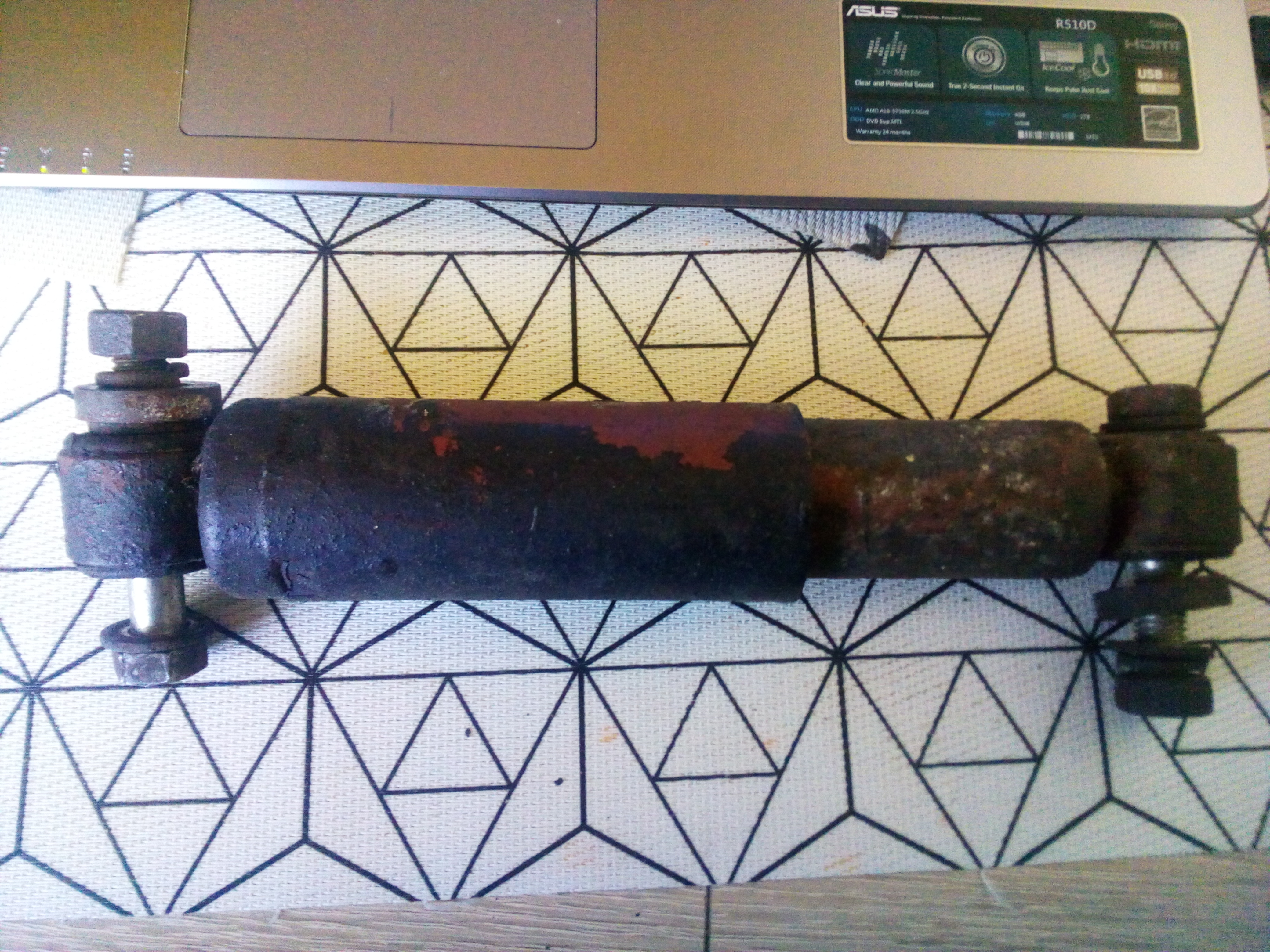

I czy wymienialiście amortyzatory? szukam i żaden wymiar mi nie pasuję z dostępnych znalazłem albo mniejsze albo większe.
Na złożonym 270mm na rozciągniętym ok 370.
Przyczepa N 132 z osią Niewiadowską masa do 900kg, gdyż nie zamierzam jej przeciążać.
Będę wdzięczny za pomoc.

W moim siedziały Sachs 28 1700 638 103 i też zastanawiam się nad zielonymi alko, niech się wypowie ktoś kto już zmieniał.

Re: Trinio kontra Wieloryb
Postautor: Murano » niedziela, 22 wrz 2019, 13:59
Zielony oktagon Alko.

trinio pisze:czyli tańszy czarny jest za mały ?
To wogóle jakiś wynalazek jest...
Alko ma 3 kolory, zielony, niebieski i czerwony. Każdy z nich oznacza inną masę przyczepy. Do Twojej zielony jest idealny. Nie kombinuj.
Postautor: TomekN126N » poniedziałek, 23 wrz 2019, 07:12
Ten zielony powinien być na stronie Niewiadowa. Cylindra tez poszukaj tam, albo u Dariusa. Murano ma racje, zielony alko najlepszy i drobna uwaga: do Niewiadówki ze względu na sposób pracy wahacza, stosuje się amortyzatory rozciągające się, a nie tradycyjne, czyli sprężające. Dlatego np. Alko.

TomekN126N pisze:uwaga: do Niewiadówki ze względu na sposób pracy wahacza, stosuje się amortyzatory rozciągające się, a nie tradycyjne, czyli sprężające. Dlatego np. Alko.
Dzięki za pomoc, nie wiedziałem o tym.
