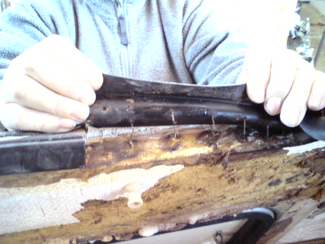

Postautor: stico80 » niedziela, 16 mar 2014, 18:38
Nie wiem jak było w oryginale ale nauczyłem się, że zszywki to źródło przecieków. Kilka zszywek w zagranicznej budce potrafi zniszczyć całą ścianę a i u nas coś potrafi zniszczyć. Nie twierdzę oczywiście, że u Ciebie tak się stanie ale jeśli zacznie coś cieknąć to możesz właśnie najpierw sprawdzić zszywki. To tylko taka moja sugestia.

Postautor: CornBlumenBlau » niedziela, 16 mar 2014, 18:55
W przypadku mocowania uszczelek okien otwieranych zszywki nie mogą być bezpośrednią przyczyną przecieku, bo niby jak?

Postautor: stico80 » niedziela, 16 mar 2014, 19:04
Np. tak

Postautor: CornBlumenBlau » niedziela, 16 mar 2014, 19:27
Trudno mi się wypowiadać jak jest w zachodnich przyczepach. W Niewiadòwkach jest tak, że aby woda w ogóle dostała się do zszywki, to musi wpłynąć inną nieszczelnością, np pękniętą lub źle sklejoną szybą, albo pod listwą mocującą szybę, dlatego napisałem, że nie ma możliwości, aby zszywki były bezpośrednią przyczyną przecieku, a że po kilku "zalewowych" sezonach tak wyglądają to i co w tym dziwnego?

Postautor: Addeo » niedziela, 16 mar 2014, 19:56

Postautor: Addeo » niedziela, 16 mar 2014, 19:58
Co do zszywek, jeśli szyba dobrze przylega do uszczelki, czyli okno dobrze zostało zamontowane, to nie ma bata aby tam weszła woda... ale czas pokaże...

Postautor: CornBlumenBlau » niedziela, 16 mar 2014, 20:16
Jeżeli nawet szyba nie przylega idealnie, to prędzej nawieje tam śniegu podczas zawieruchy, ale bywa czasem tak jak u mnie, woda ściekająca z dachu dostawała się pod nieszczelną listwą mocującą szybę na uszczelkę, dalej wnikała pod uszczelkę, a stamtąd już wnętrzem uszczelki jak rynienką ściekała po obu stronach okna u dołu. I wtedy to już nie miało najmniejszego znaczenia czy uszczelka była na zszywkach czy nie, ani czy szyba do niej idealnie przylegała. Po uszczelnieniu listwy mocującej szybę oraz profilaktycznej wymianie uszczelek jest sucho. Nawet dzisiaj korzystając z ciągłych opadów i ogólnej wichury jaka panuje sprawdzałem wszystkie cztery rogi przyczepy.

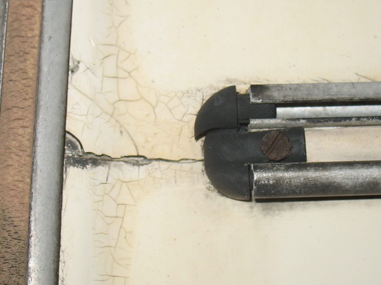

A teraz z innej beczki...
Czy takie zaślepki do listew starego typu są jeszcze gdzieś do dostania?

chris_666

Addeo pisze:A teraz z innej beczki...
W oficjalnej sprzedaży nie ma takich zaślepek - tez ich szukałem rok temu
A czemu nie nowe ? ( nowego typu )

Postautor: Addeo » niedziela, 16 mar 2014, 23:47
nowe są na szersze listwy... i w zasadzie nie pasują w żaden sposob.

Re: Addeo remont N132
Postautor: Murano » poniedziałek, 17 mar 2014, 12:27
Addeo pisze:nowe są na szersze listwy... i w zasadzie nie pasują w żaden sposob.
Wydaje mi się że mamy identyczne te listwy i ja mam nowe plastiki szerokie do listew bocznych. Ale jesli nie to poszukaj na necie bo Nysa i Jelcz stosowały takie czarne zaczepki. Z PRL-u to ja conieco wiem.... :D
Postautor: Addeo » poniedziałek, 17 mar 2014, 12:57
W jakich elementach stosowano te zaślepki w innych autach, szukam na allegro ale nie mogę nic takiego namierzyć... :/
Postautor: Murano » poniedziałek, 17 mar 2014, 13:30
Autobusy Jelcz, Ikarus listwy boczne. Nysa- listwy pod oknami.
