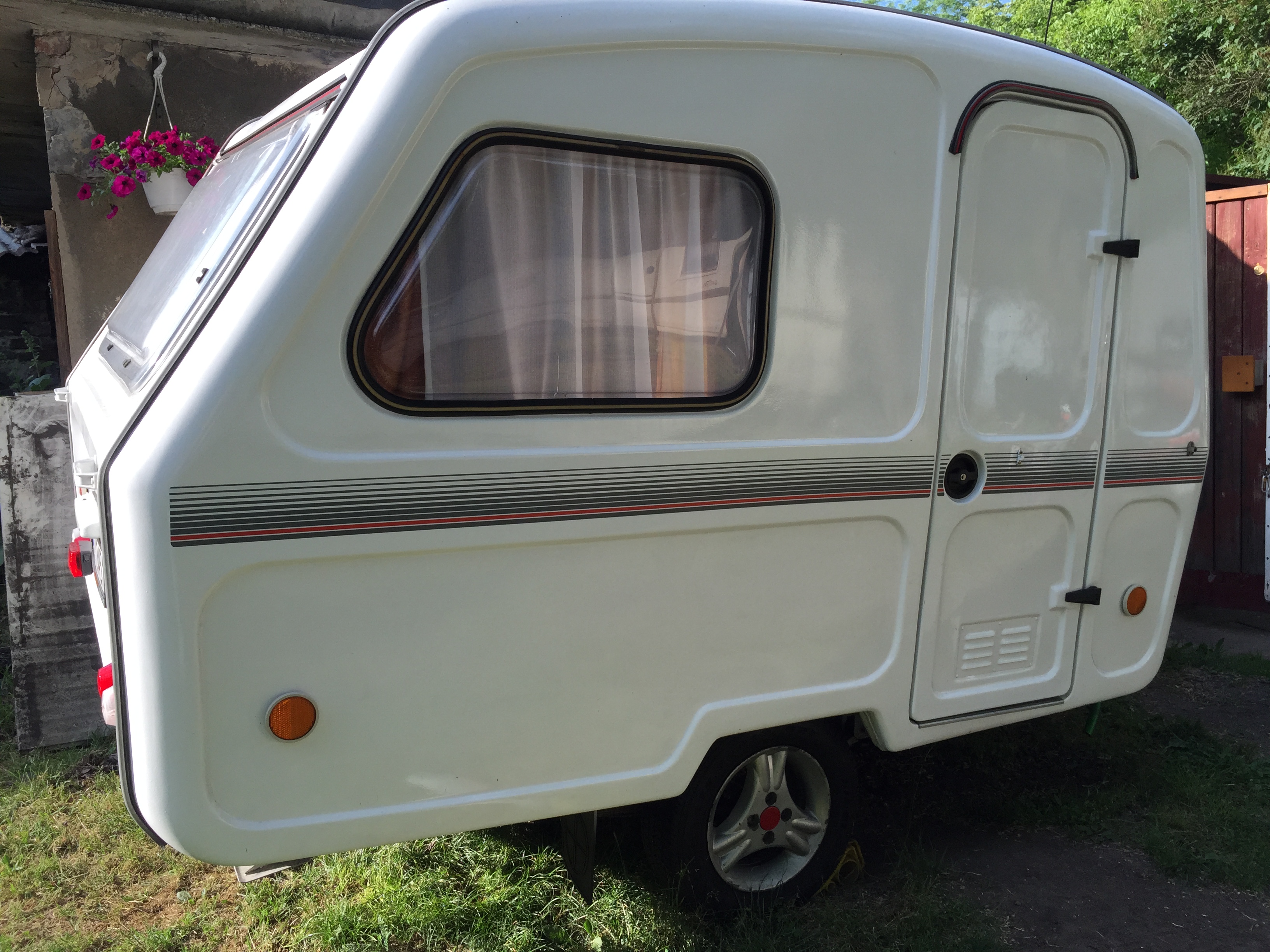

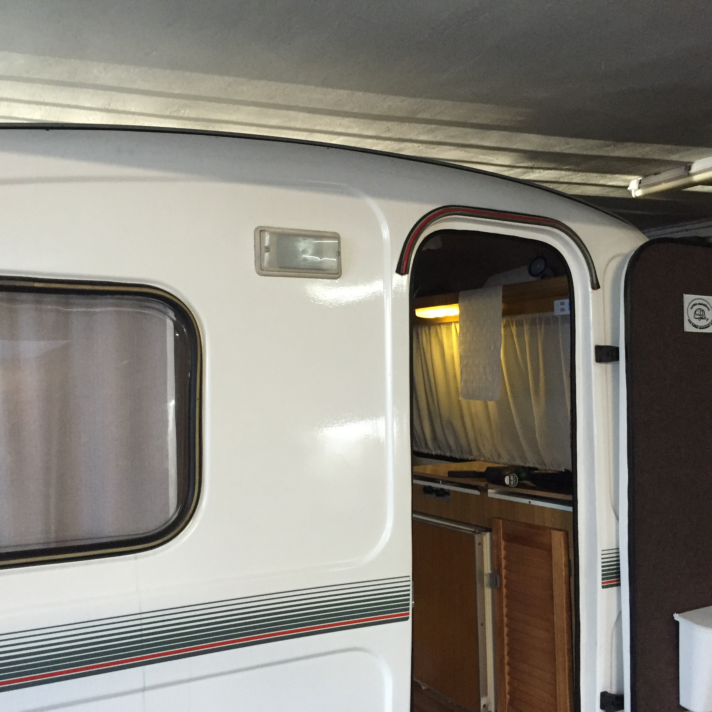

Postautor: KaHa » środa, 4 mar 2015, 20:15

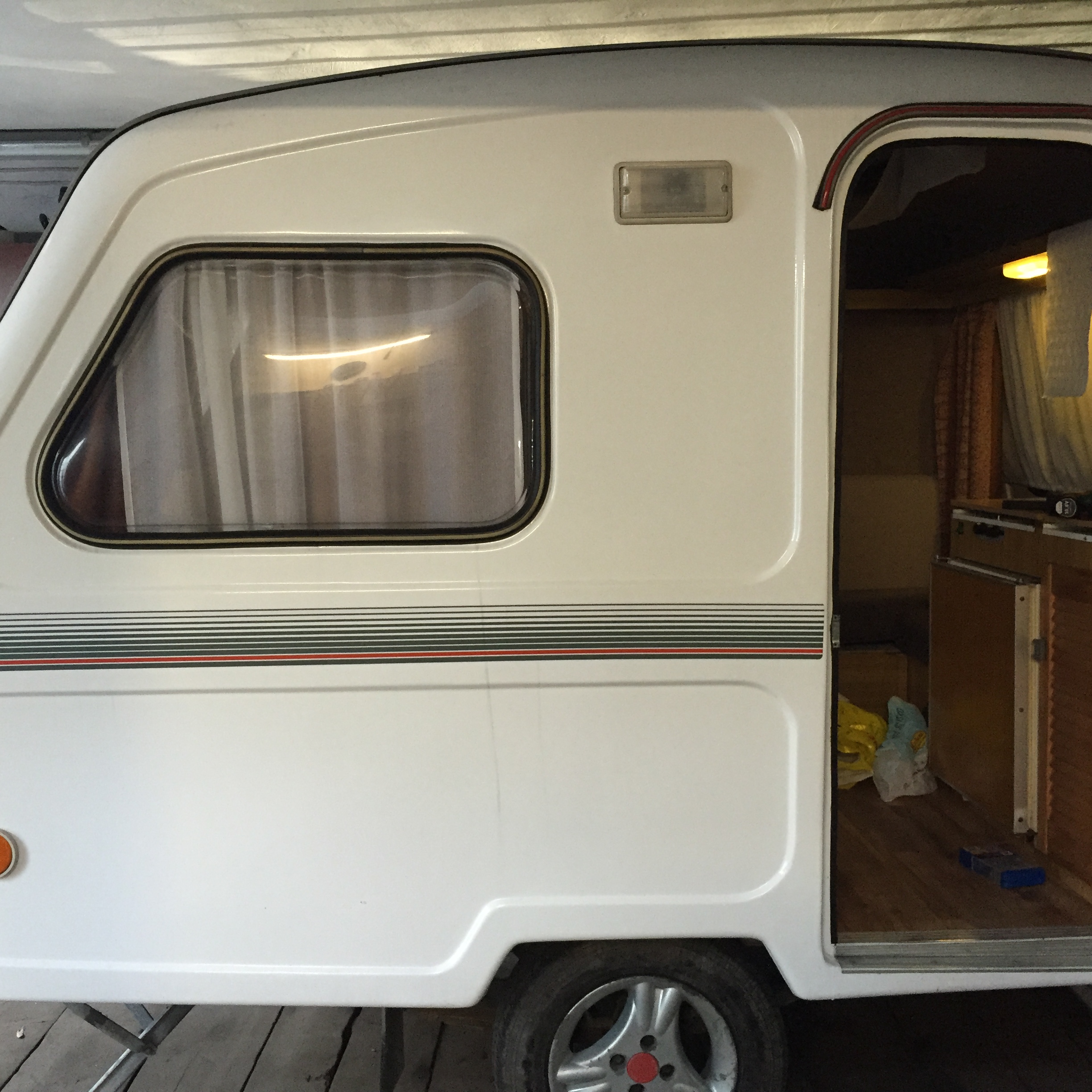

Prace pomalutku nabierają tempa :D
Nowy nabytek felgi z Poldoneza od forumowego kolegi.
Z Adrią nie było tak żle jak wyglądało, uporałem się z nią w dwa popołudnia :shock:
Teraz każdą wolną chwilę poświęcam na kończenie remontu mojej Niewiadki.
220V-ogarnięte
12V-ogarnięte
wod-kan-ogarnięty
Pozostały jeszcze drobnostki z którymi myślę uporać się do końca marca-jeśli tylko pogoda pozwoli :lol:

Postautor: pawlo fiona n126e » środa, 4 mar 2015, 20:54
Witaj bardzo ładnie wygląda.Pasek czerwony wokół przyczepy fajnie wygląda porządna robota?
A jak tam plany,co z Bieszczadami ? Pozdrawiamy

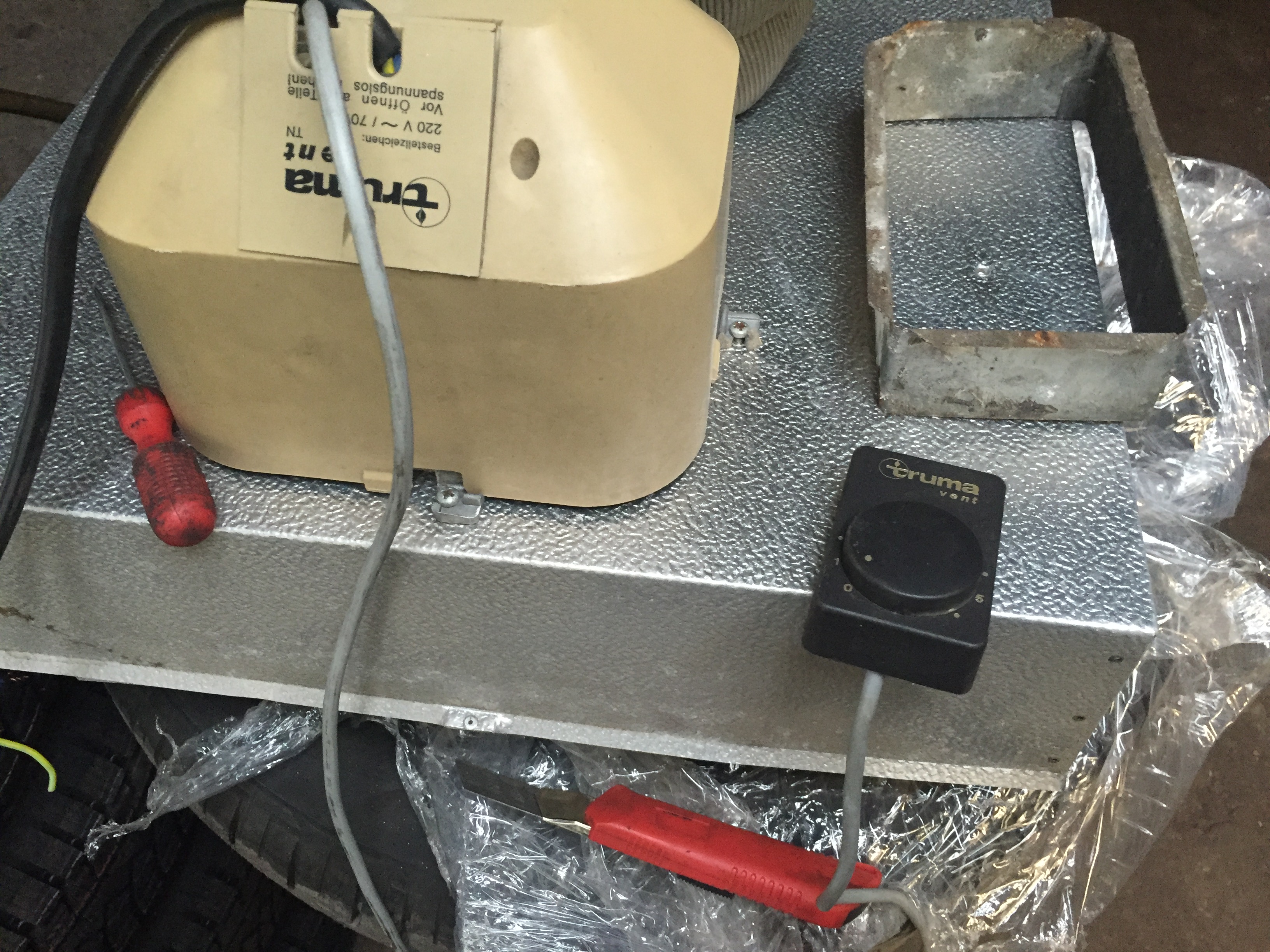

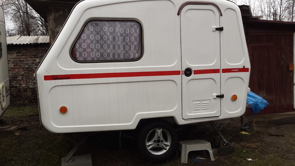

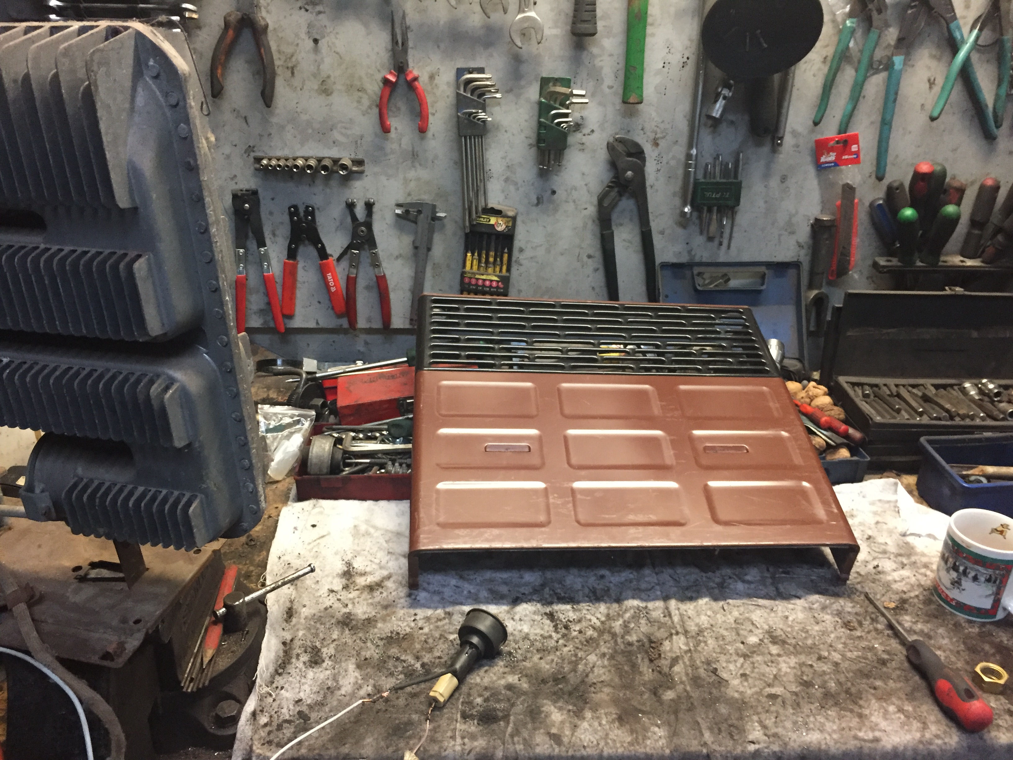

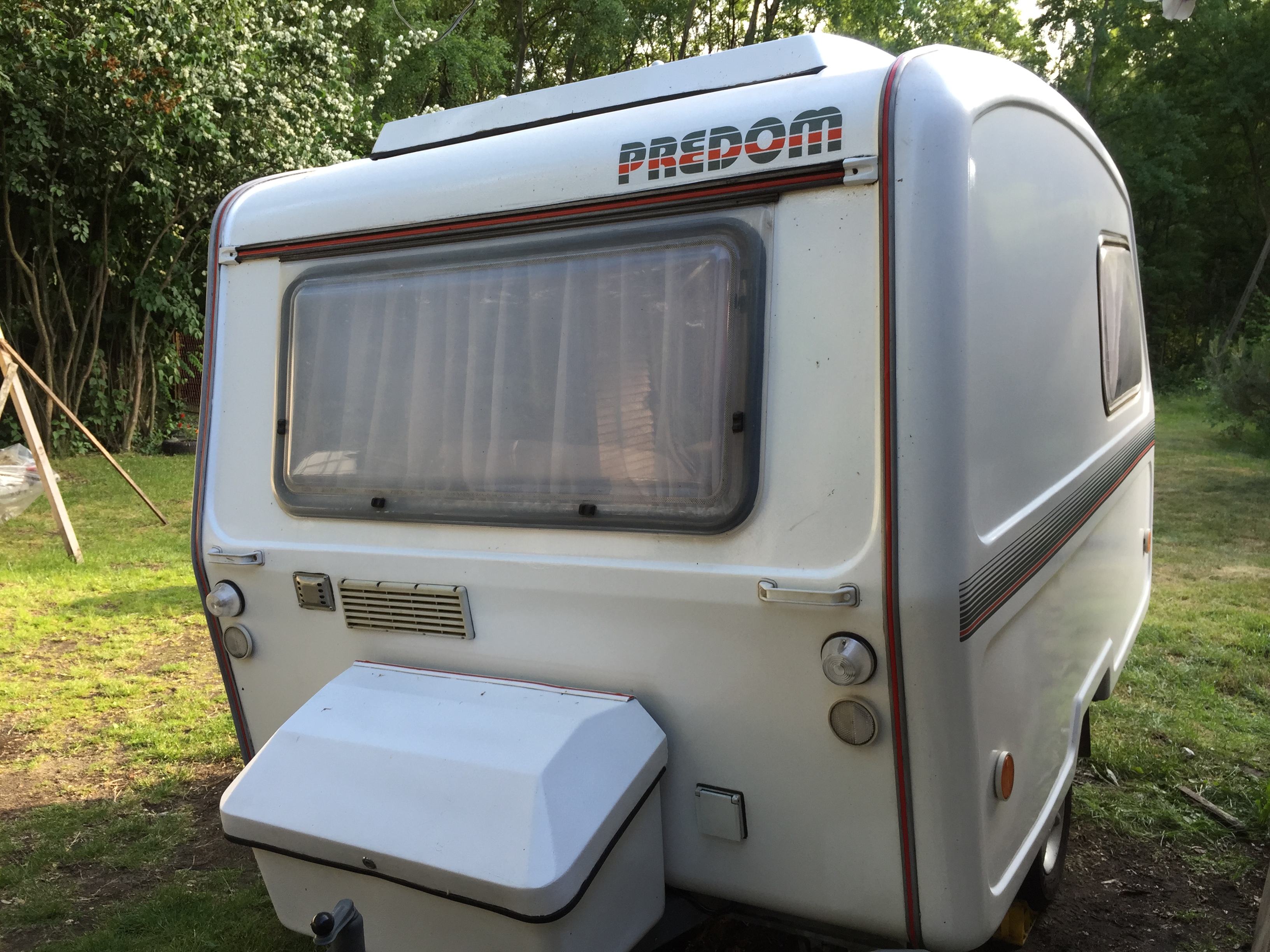

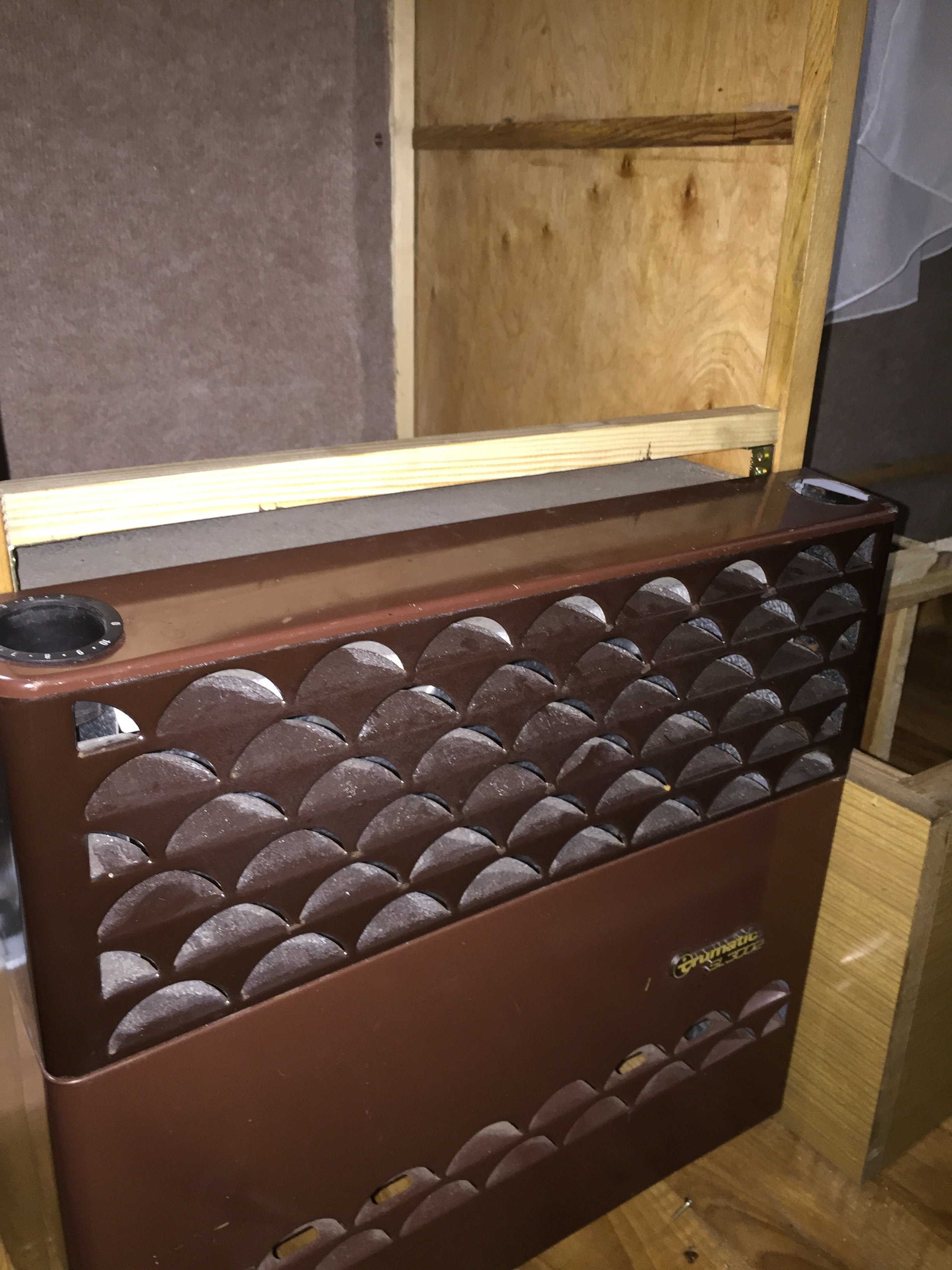

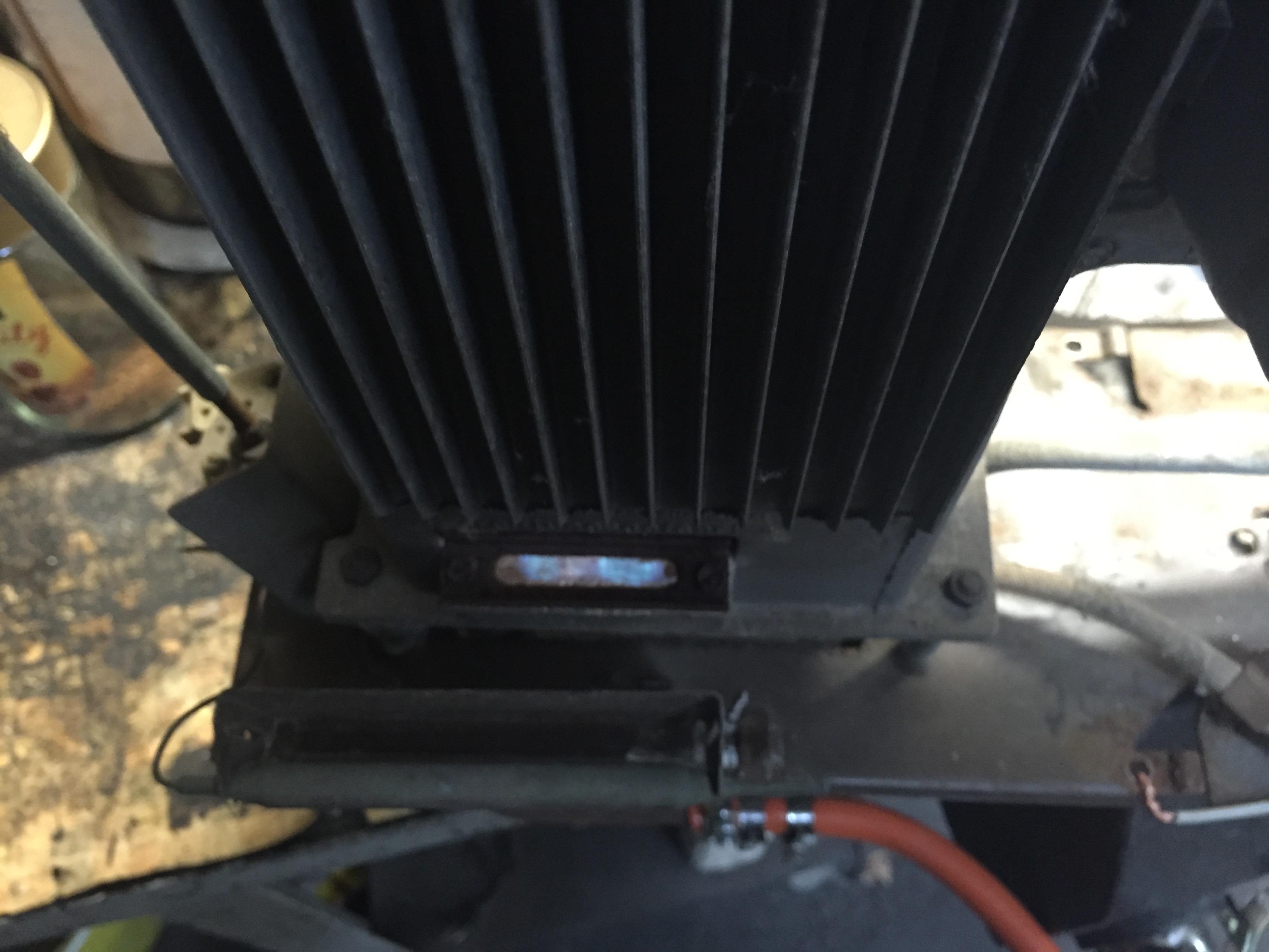

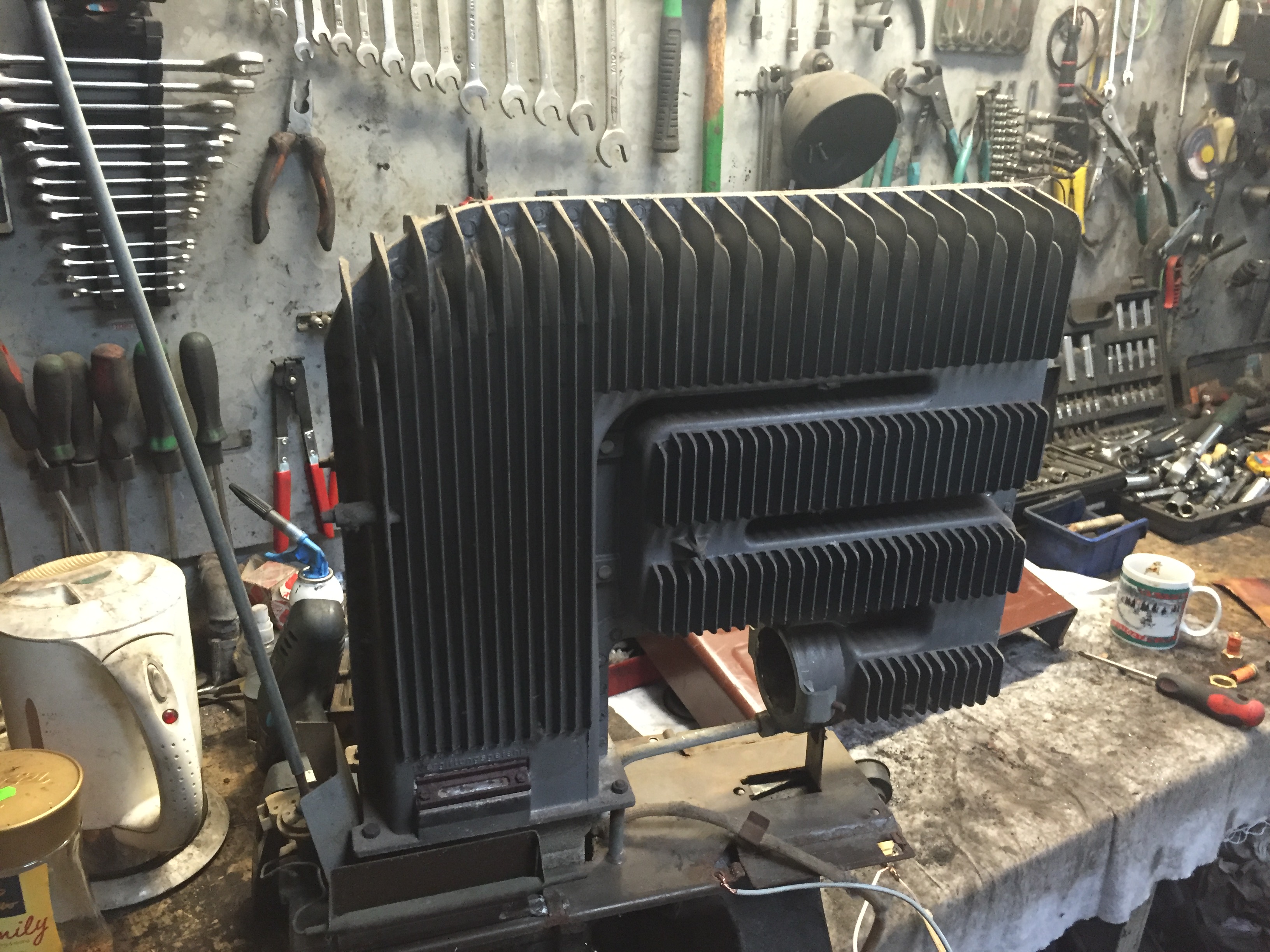

Remont mojej zapiekanki nie ma końca :lol: Wczoraj zakupiłem ogrzewanie gazowe tzn. cały kpl. testy przeprowadzone z wynikiem bardziej niż zadowalającym. Szkoda, że Niewiadka stoi tak daleko bo już brałbym się za montaż póki ciepło, a tak muszę zaczekać do wiosny.
Najwięcej czasu zabrało mi podłączenie do lodówki wszystkich trzech źródeł zasilania, zwłaszcza gazu i tu ukłon w stronę Pawlo Fiona N126e za nową dyszę do palnika :D W rezaniu komina do lodówki z kawałka blachy aluminiowej miał swój udział mój tata :D
Na dzień dzisiejszy przyczepka wygląda tak, a pod spodem zdjęcia z testów ogrzewania :)

Postautor: pawlo fiona n126e » poniedziałek, 16 lis 2015, 23:49
Przyczepa wygląda rewelacyjnie w realu również.
Najwyższa pora było wymienić tego cudaka elektrycznego, dobra robota. Pozdrawiamy.

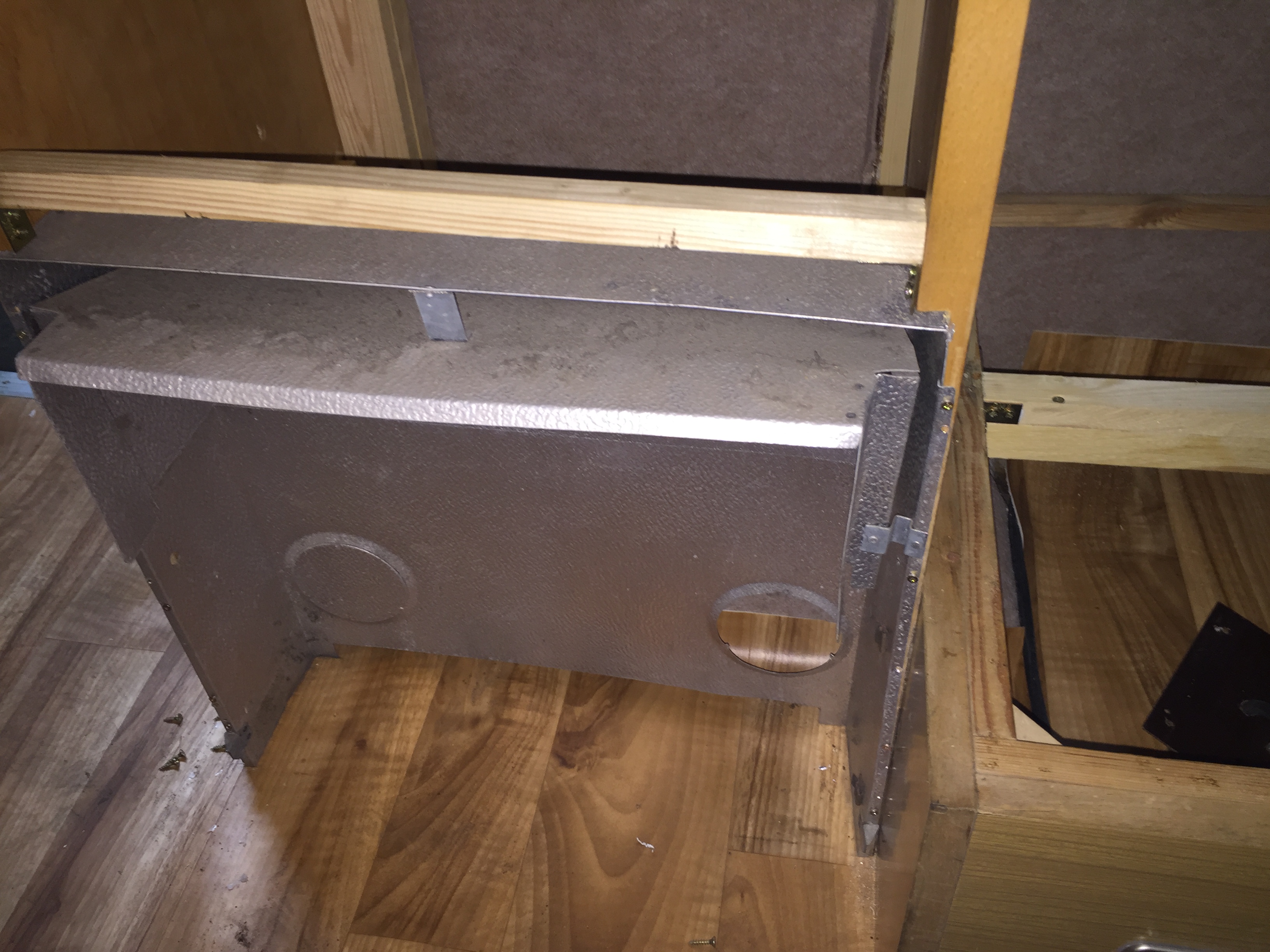

Postautor: KaHa » sobota, 2 sty 2016, 14:00

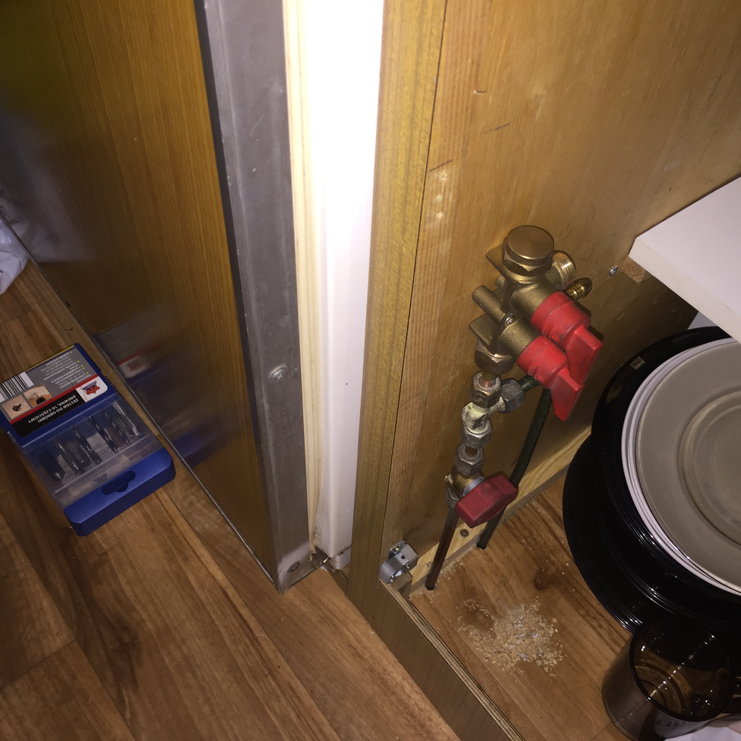

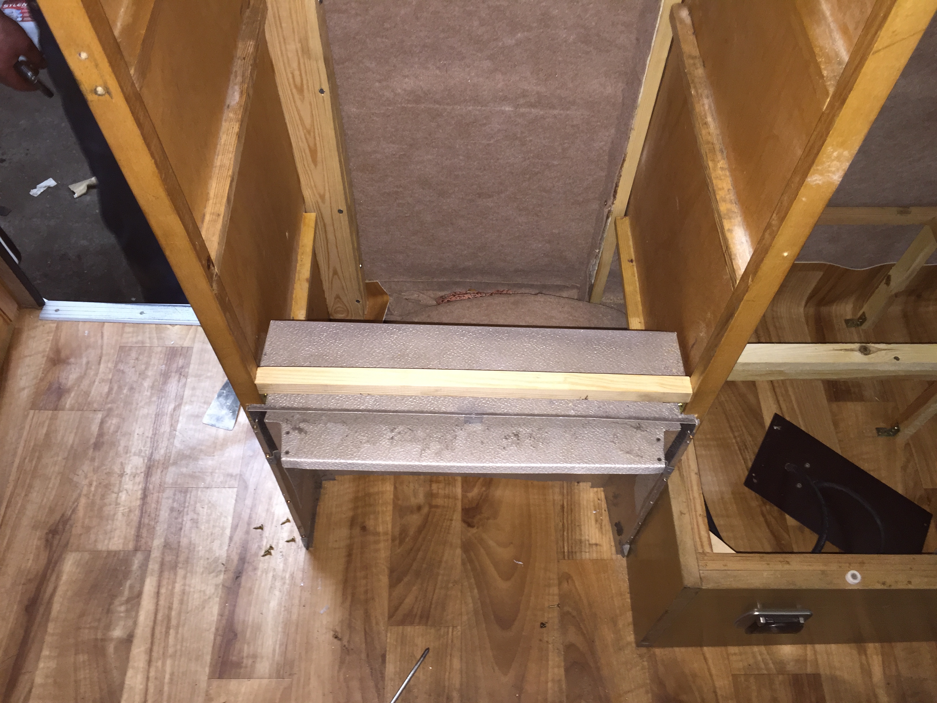

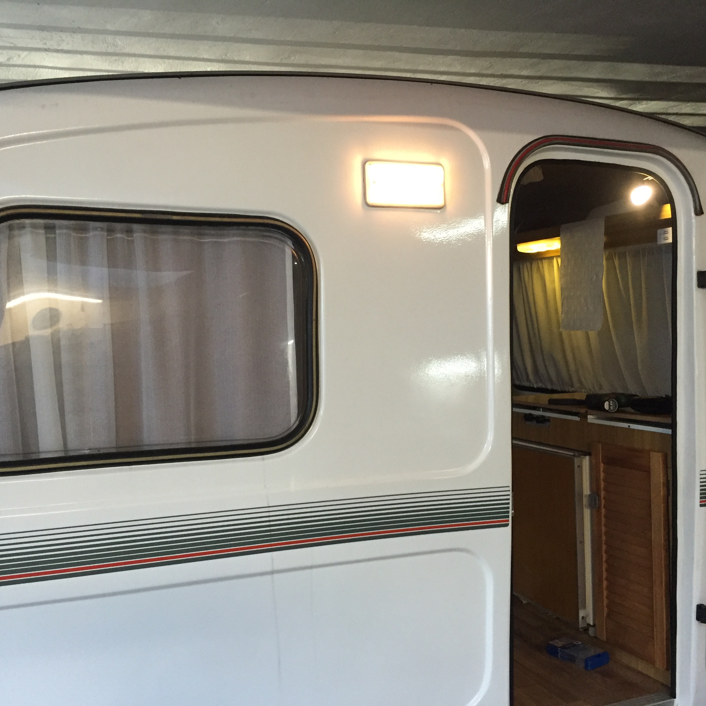

Prace tuningowe w naszej zapiekance posuwają się małymi kroczkami do przodu. Ostatnio poszerzyłem szafę o 7cm :shock: aby zmieścić ogrzewanko :D musiałem też skrócić o 2cm łóżko. Przy okazji montażu Trumy postanowiłem przerobić instalację gazową i zamontować pod zlewem zawory, wcześniej miałem dwie butle i dwa reduktory jeden do lodówki a drugi do kuchenki. Niestety do Trumy musiałbym mieć trzeci :lol: i trzecią butlę. Teraz wszystko będzie zasilane z jednej butli i jednego reduktora. Tutaj moje pytanie jakie macie reduktory 50 czy 37mBar ? Zastanawiam się czy 37 nie będzie za skromny na wszystkie urządzenia. W ferworze prac postanowiłem wymienić wszystkie żaróweczki wewnątrz na ledowe i zamontować oświetlenie zewnętrzne z zachodniej przyczepki. Po małych modyfikacjach pasuje :D

Postautor: pawlo fiona n126e » sobota, 2 sty 2016, 14:06
Ja mam 37mBar i nie mam żadnych problemów z urządzeniami gazowymi, wszystko działa jak należy.

Postautor: KaHa » sobota, 2 sty 2016, 14:14
No to zostawiam 37 bo w sumie mam taki prawie nowy. Pozostaje mi jeszcze podłączyć lodówkę i kuchenkę do zaworów oraz montaż komina, później solary i cepka gotowa na rozpoczęcie sezonu w marcu :D
