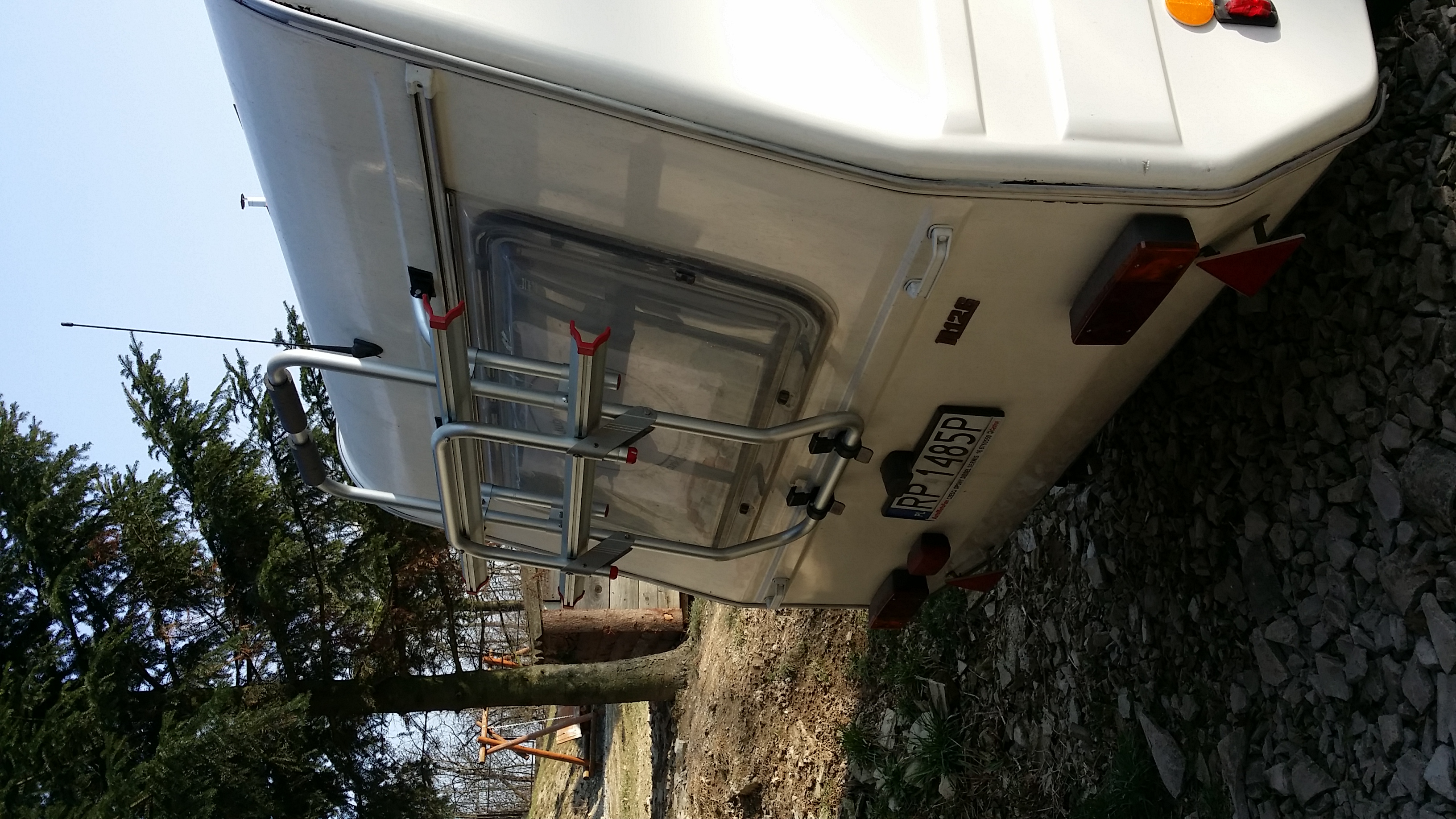

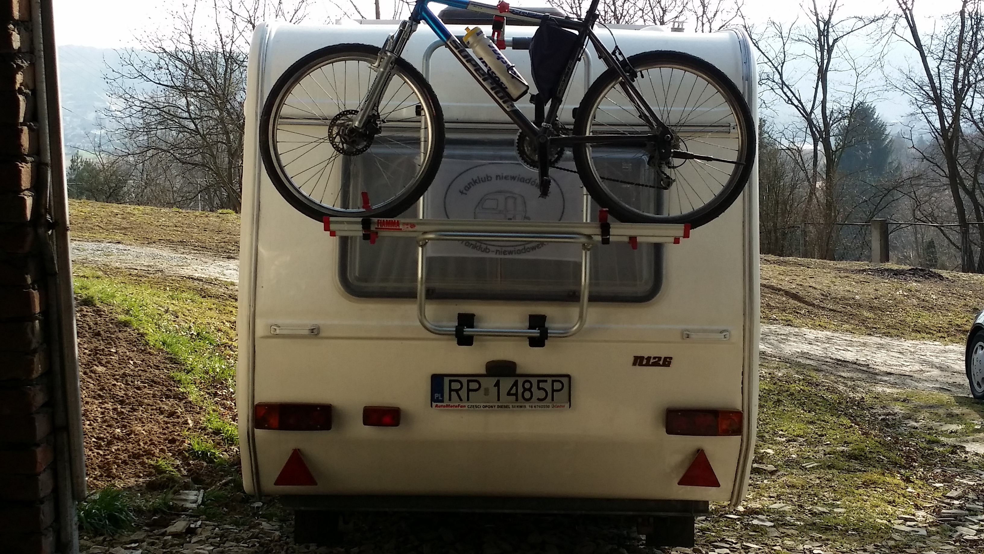

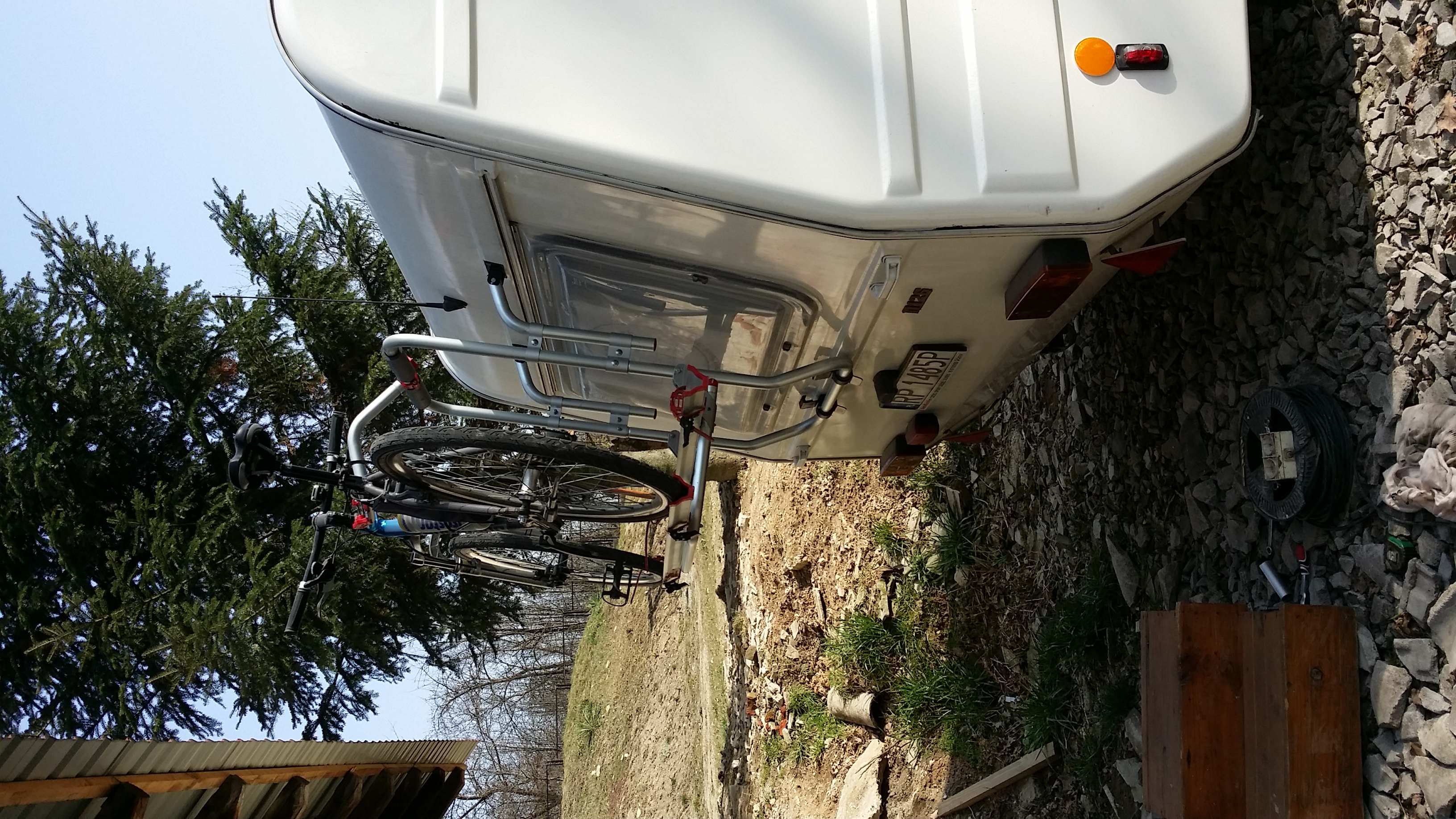

Kolejny gadżet założony.
Bagażnik na rowery... Byłem w rozterce - tak jak Kooba na haku, może inaczej....
Aż po kupieniu na pewnym serwisie aukcyjnym bagażnika, kilka poprawek, wierceń i miejsca gdzie zamontować...
Priorytetem dla mnie było, aby opierał się na listwach drewnianych od środka. Listwach drewnianych w laminowanych od środka.
Jeżeli o dolne mocowanie chodzi jest na listwie od rączek manewrowych i stolika - myślę że najlepsze.
Z górnym mocowaniem miałem większy problem. Nie chciałem na listwie okna, więc trzeba było myśleć o innym miejscu.
Niestety wyżej już od środka listwy drewnianej nie ma, a po obejrzeniu kilku fotek z mocowania bagażnika w N126N wstawiłem od środka listwę drewnianą i na wylot przewierciłem montując zaczepy bagażnika.
Wszystko skręciłem na śruby samokontrujące oraz i dól i górę zabezpieczyłem silikonem akwariowym - jak wszystko u mnie w przyczepie.
A i o to fotki z montażu...

Karolus pisze:Kolejny gadżet założony.
Fajny ten bagażnik... tylko szkoda, że trzeba rezygnować z otwierania okna :(

mnie też się podoba, jaki koszt? Jak je mocujesz od góry ? bo na pierwszy rzut oka potrzeba drabiny :lol:
Posty: 2102
Re: Mój remont, moja praca, moje pomysły KAROLUS N126n
Postautor: Karolus » poniedziałek, 16 mar 2015, 21:08
fortis pisze:mnie też się podoba, jaki koszt? Jak je mocujesz od góry ? bo na pierwszy rzut oka potrzeba drabiny :lol:
Ha ha ha...
Normalnie, niski strasznie nie jestem, ale najwyżej stopień wejściowy potrzebny będzie :D
No ale wiecie - złodziejowi trudniej będzie :lol: :lol: :lol:
Ale tak myślę że troszkę niżej przewiercę stelaż i dam mocowanie na same rowery niżej... zobaczymy...
Co do okna i tak nie otwierałem, a na uwadze też to miałem...
Koszt 250zł bagażnik Fiamma no i własna praca...

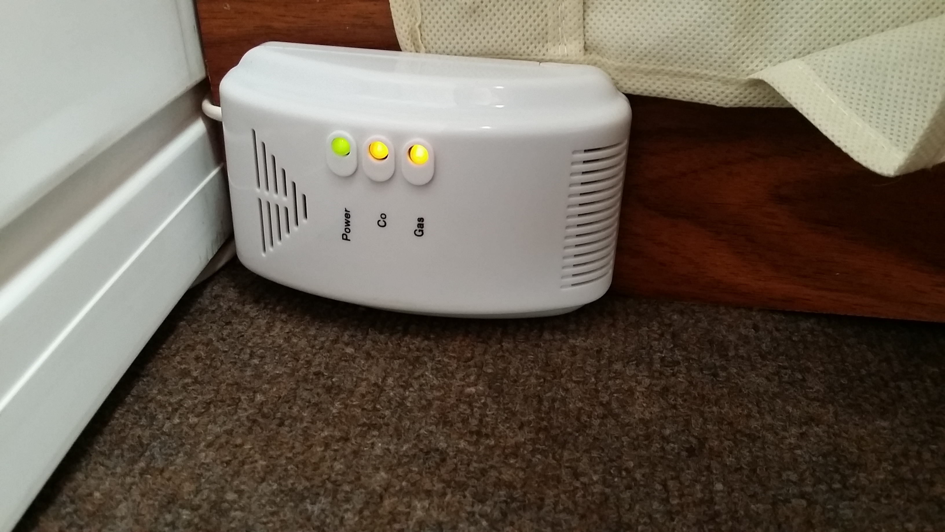

Na prośbę małżonki założone takie cóś...
Po drobnej modyfikacji jest na 12V...
Czujnik czadu i gazu...
