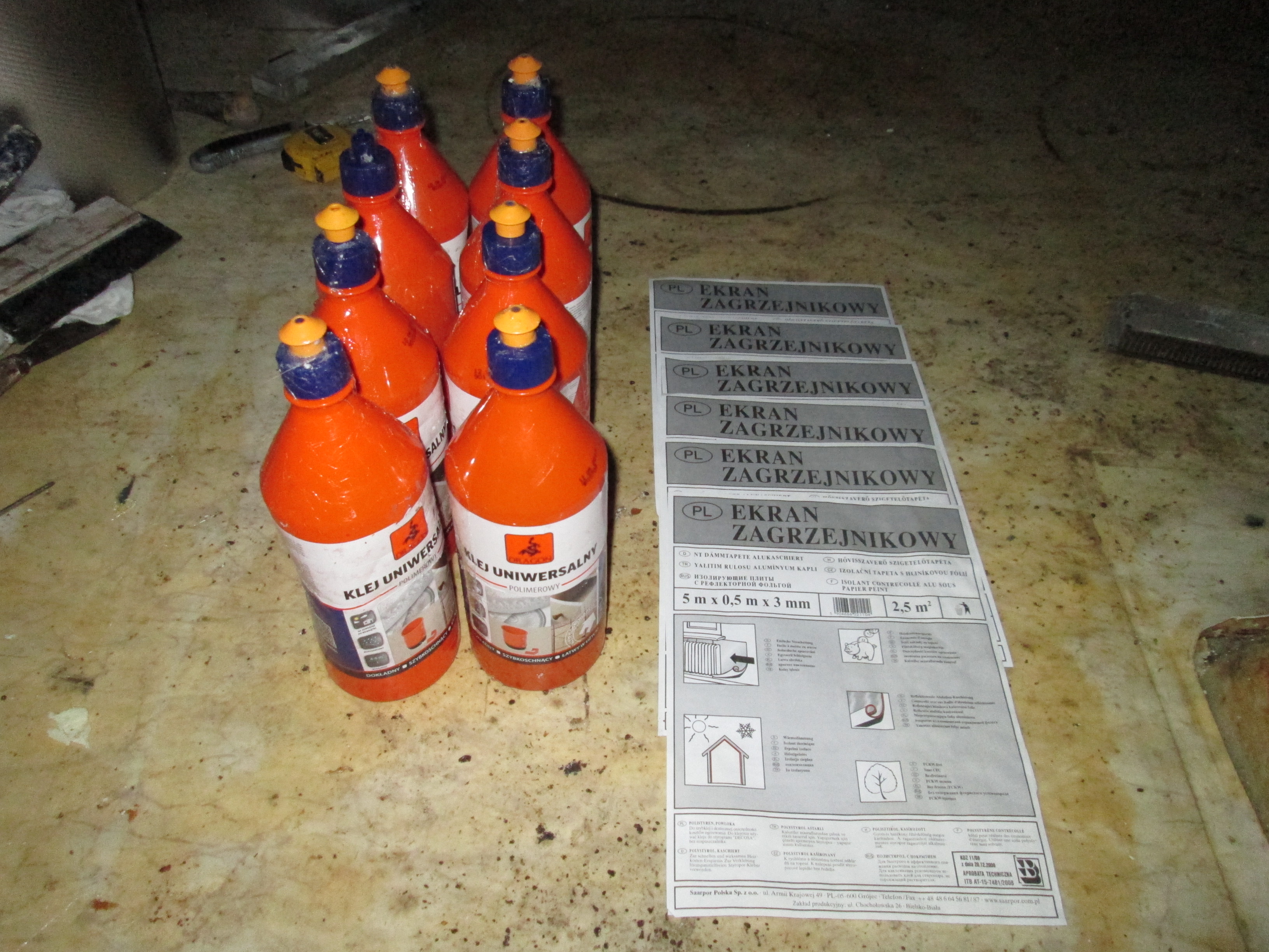

byry007 ja uzywalem kleju z castoramy o nazwie klej uniwersalny polimerowy cena 20 zl za litr wyszlo mi 9 litra na wyklejanie wszystkiego lacznie z ekranami zgrzejnikowymi okolo 17,5 m2 7 sztuk po 2,5 m2 cena za sztuke 17 zl

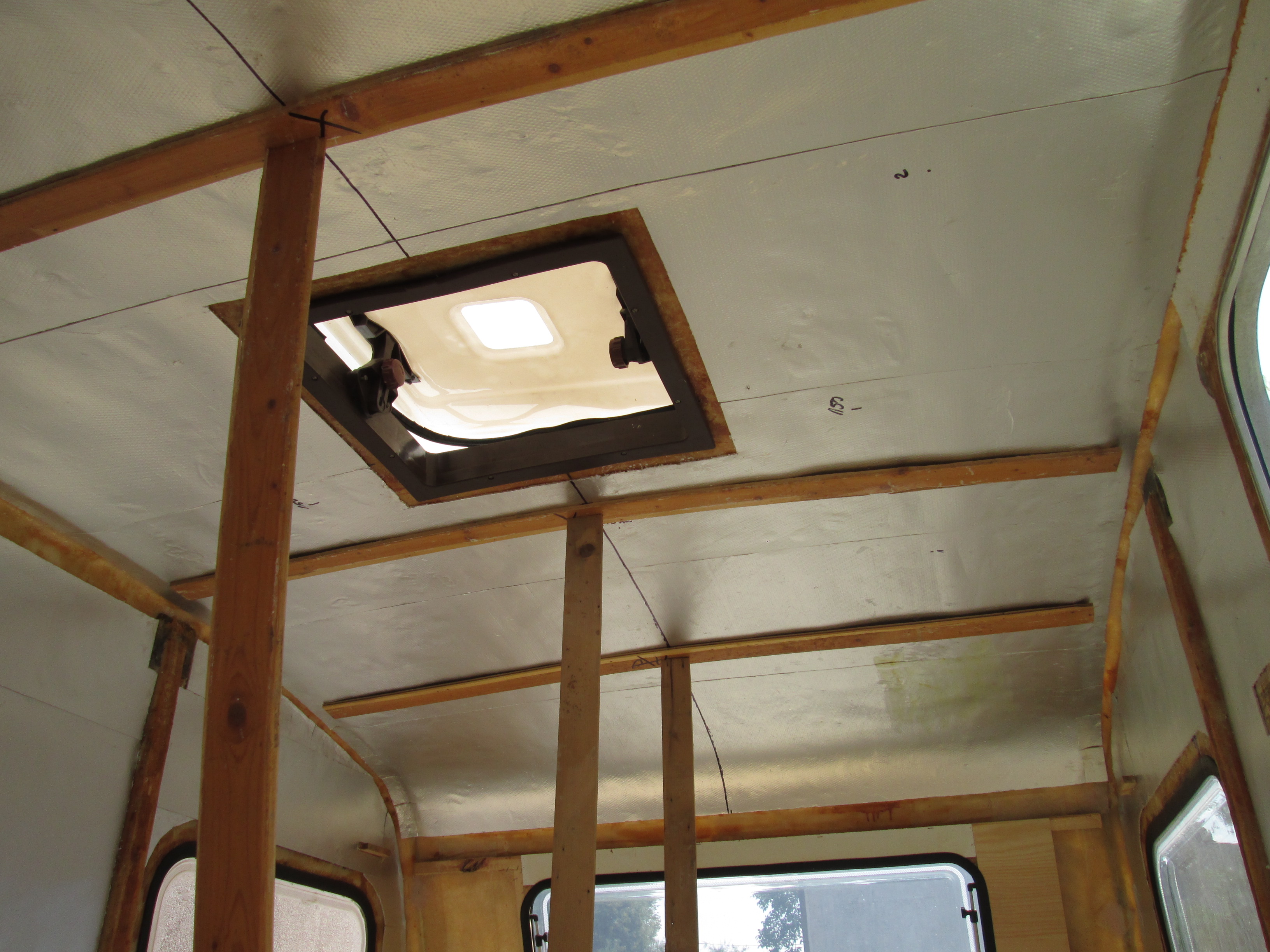

Mam pytanie do szanownych kolegów odnośnie wyklejania sufitu .
Zakupiłem juz klej Bonaterm A Plus bardzo bym chciał wykonać to z 1 kawałka wygląda na to ze wymiar to 1,95 m na 3 jak to wykonać ?
smarować trzeba sufit i wykładzinę ?
Czy dam rade to sam wykonać bo raczej blado to widzę ?

Mnie się udało wykleić w n132 sufit samemu, z jednego kawałka, nie było tak źle jak by się mogło wydawać.
Wyciąłem formatkę z naddatkiem, tzn. na szerokość chyba po około 15cm na stronę, na długość nie pamiętam ale chyba było z 1m więcej.
Zacząłem od "przyłapania" krawędzi wykładziny przy samej górnej listwie okiennej na całej szerokości, potem kleiłem na całej szerokości sufitu, ale etapami, po około 0,5m. Brzegi wykładziny zostawiałem nie przyklejone. ...i tak aż do okna dachowego, kiedy to wyciąłem w wykładzinie na nie otwór, ale także z minimalnym naddatkiem. ....potem dalej, aż do górnej listwy okiennej na drugim końcu przyczepy. Na końcu, układając, dopasowując wspomniane brzegi wykładziny docinałem je nożykiem do obranej linii łączenia z wykładziną ściany, smarowałem brzegi małym pędzlem i przyklejałem. Podobnie z oknem dachowym.
Smarowałem obydwie powierzchnie.

Czy klej Bonaterm A Plus jest na tyle silny by po wysmarowani i odczekaniu az podeschnie czesci sklejanych (sufit i wykładzina remontowa) nie trzeba będzie tego podpierać sam się utrzyma ?

Ja użyłem AS, czyli tego do nanoszenia natryskowo. Smarowałem pędzlem i nie wydaje mi się aby był zbyt rzadki na pędzel, dobrze się rozprowadzał. Nigdzie niczego nie podpierałem - po odczekaniu dociskałem i świetnie trzymał.
p.s.
słyszałem kiedyś, że jeśli w przypadku klejów butaprenopodobnych przesadzimy z odczekiwaniem na przeschnięcie posmarowanych powierzchni to można spróbować suszarką/opalarką lekko ogrzać te powierzchnie - powinno złapać.
