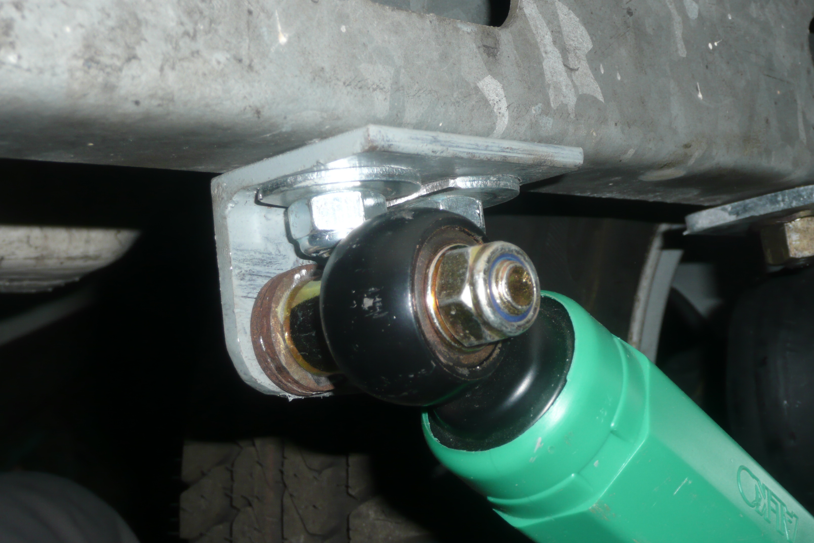

Pytanie premium, masz może zdjęcie mocowania amortyzatora do ramy?
Trzeba coś ciąć, wiercić, czy jest jakiś gotowy uchwyt do przykręcenia?

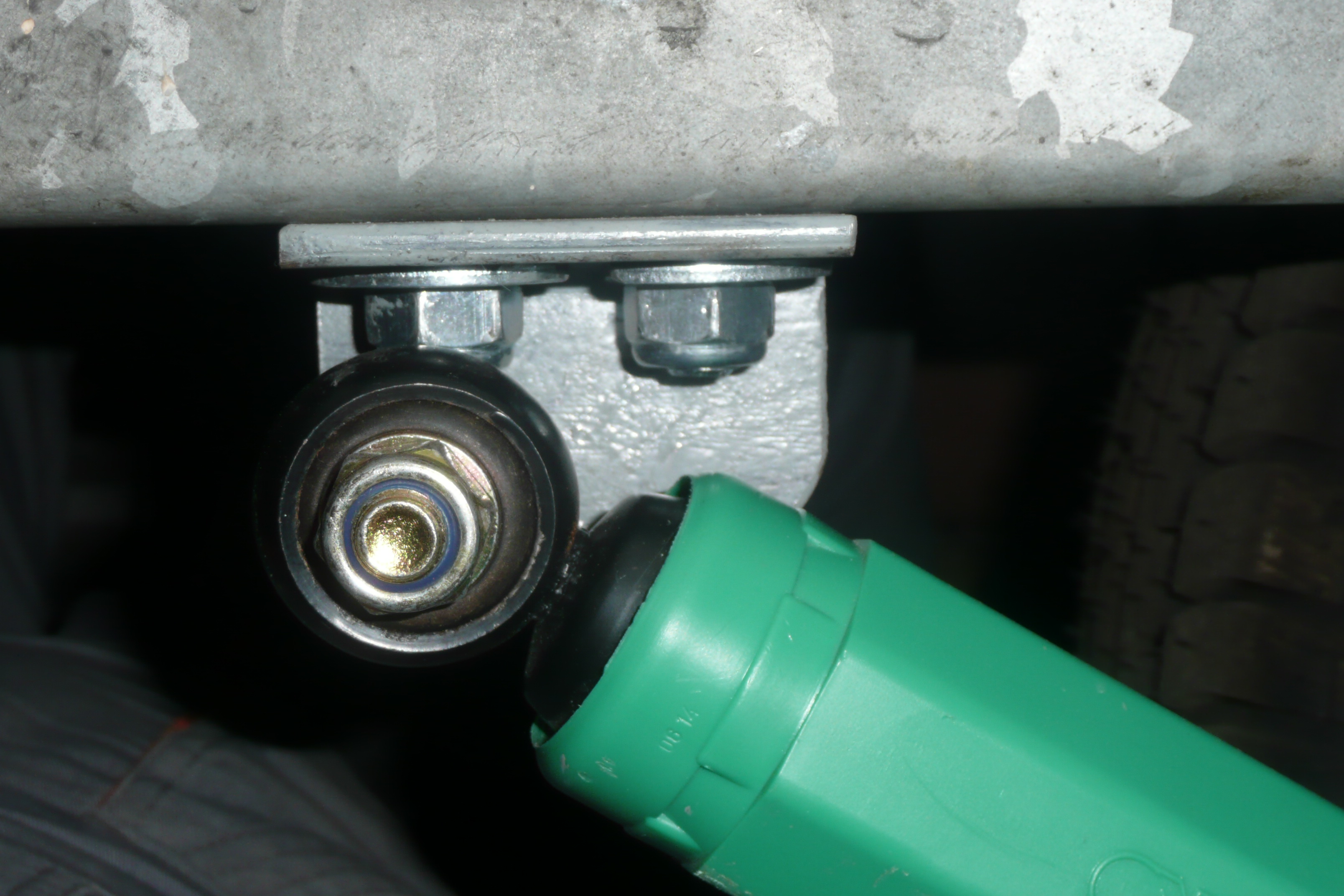

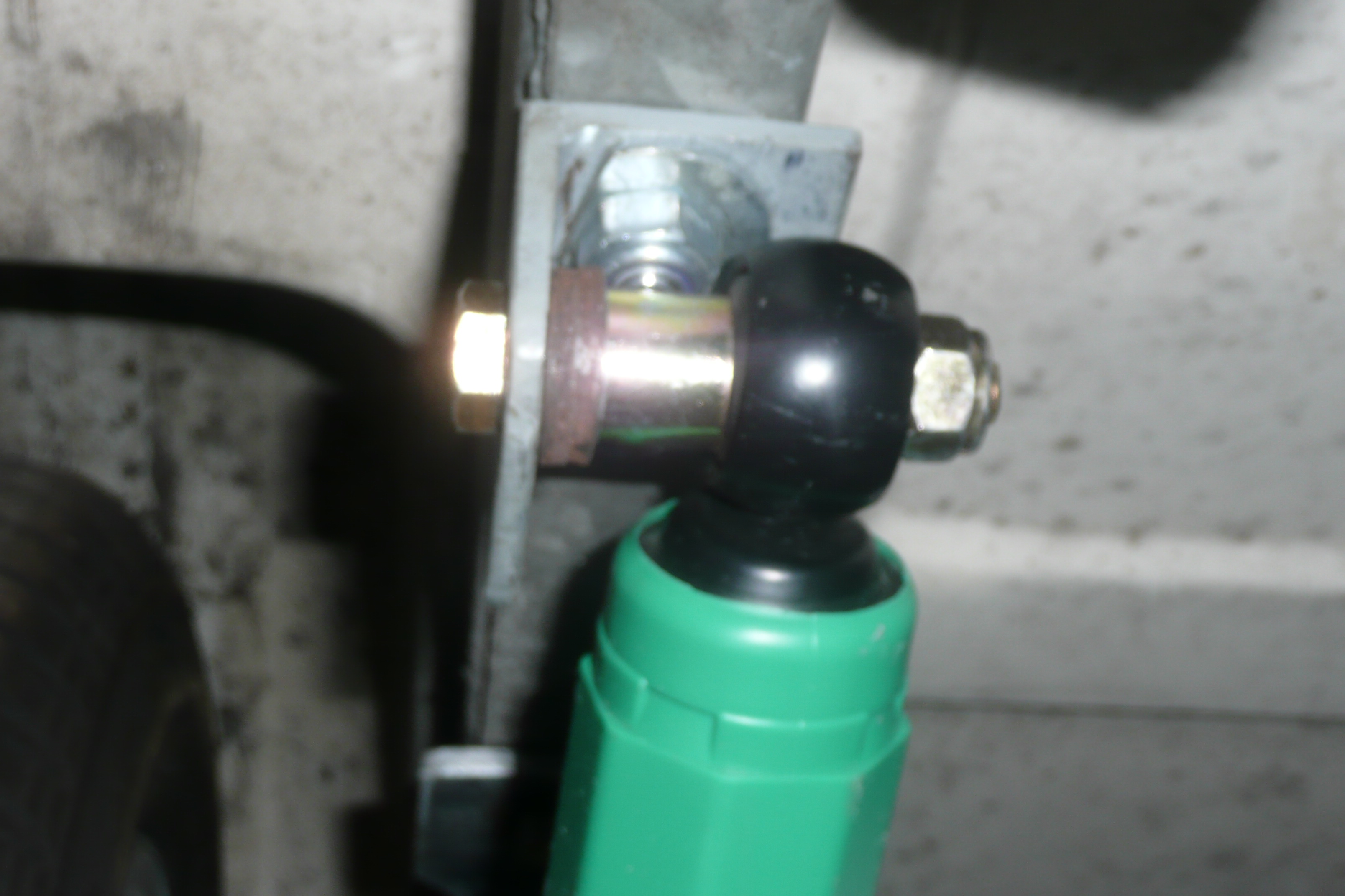

Shadow69 pisze:Pytanie premium, masz może zdjęcie mocowania amortyzatora do ramy?
Nie trzeba nic ciąć w ramie są otwory do których przymocowałem kątowniki a do nich amorki zdjęcia dodam o północy
jacek
Posty: 324
Lokalizacja: WOT
Re: Drobne Naprawy N126N Jacek
Postautor: jacek » środa, 29 lip 2015, 23:27
drugie foto
Shadow69
Posty: 208
Rejestracja: wtorek, 17 mar 2015, 11:49
Lokalizacja: Rzeszów
Postautor: Shadow69 » czwartek, 30 lip 2015, 09:50
No proszę, czyli jednak bezinwazyjnie :mrgreen:
A nie przekasza tych kątowników podczas pracy amortyzatorów?
No ale jeśli są otwory w ramie, to zawsze można zastosować ceownik, tak dla "lepszego spania" :)
Ogólnie dzięki za fatygę :wink:

Postautor: byry007 » piątek, 31 lip 2015, 15:47
A zrób zdjęcie z drugiej strony amortyzatora jak jest łączone do oski .

Postautor: jacek » piątek, 31 lip 2015, 23:33
byry007 pisze:A zrób zdjęcie z drugiej strony amortyzatora jak jest łączone do oski .
Wysłane z S5
Odszkodowania
A poco ślepy jesteś :evil: :mrgreen: :lol: na pierwszej stronie jest foto kiedy zakładam ośkę do budki amorek jest przykręcony do org. uchwytu też z boku

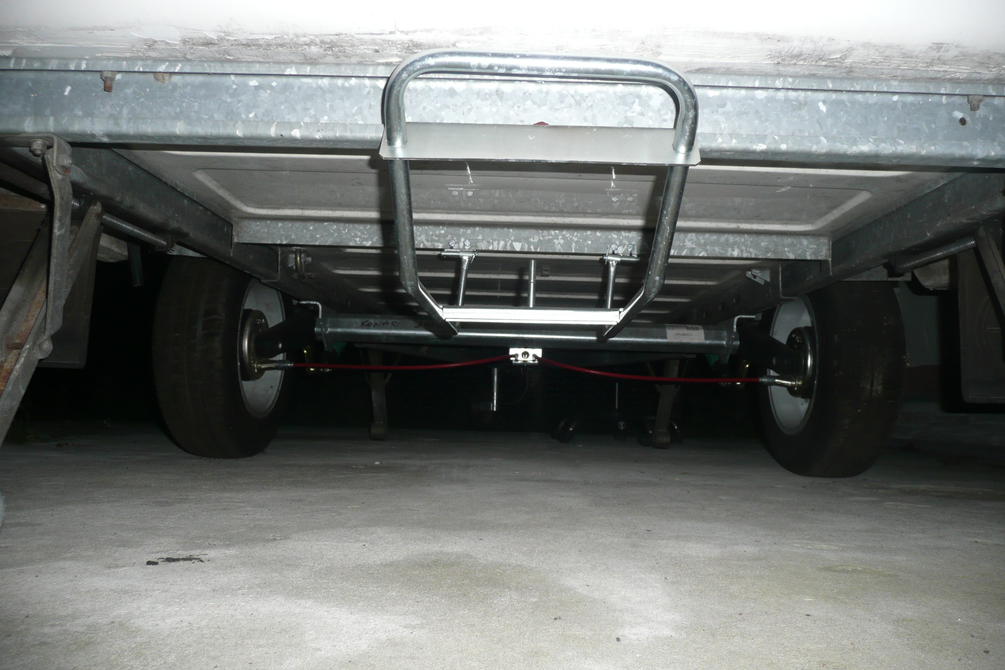

jacek pisze:W wątku powitalnym napisałem że rozebrałem moją lalkę i dlatego nie mogłem z nią przyjechać na zlot do Sielpi a tu kleję parę fotek.
pomijając kwestie śrub, Jacku, fajnie że dzielisz się swoją pracą. Temat zainteresował mojego znajomego który z racji wieku nie jest biegły w sprawach komputerowych dlatego pytanie przeze mnie; jak sprawdza się oś z AL-KO ? oraz czy orientujesz się jaka jest różnica w cenie między osią niehamowaną a taką z hamulcem ?
pozdrawiamy
jacek
Posty: 324
Lokalizacja: WOT
Postautor: jacek » sobota, 22 sie 2015, 21:31
fanklubvw pisze:
pozdrawiamy
Napisałem na pierwszej stronie mojego wątku w połowie jak się prowadzi,ale napiszę jeszcze raz ośka ALKO i Niewiadowska ta stara to dwa rożne zespoły jezdne, do póki nie miałem do czynienia z taką osią ALKO wierzyłem tylko w resor i wahacz,oś jest miękka muszą być zamontowane amorki bo inaczej budą za mocno kołysze,nie podskakuje prowadzi się płynnie ,oś niewiadowska jest twarda buda skacze i szkoda do niej montować amorków niewiele dają ,ja jestem bardzo zadowolony,ceny niehamowanej nie znam.

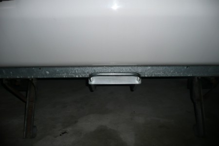

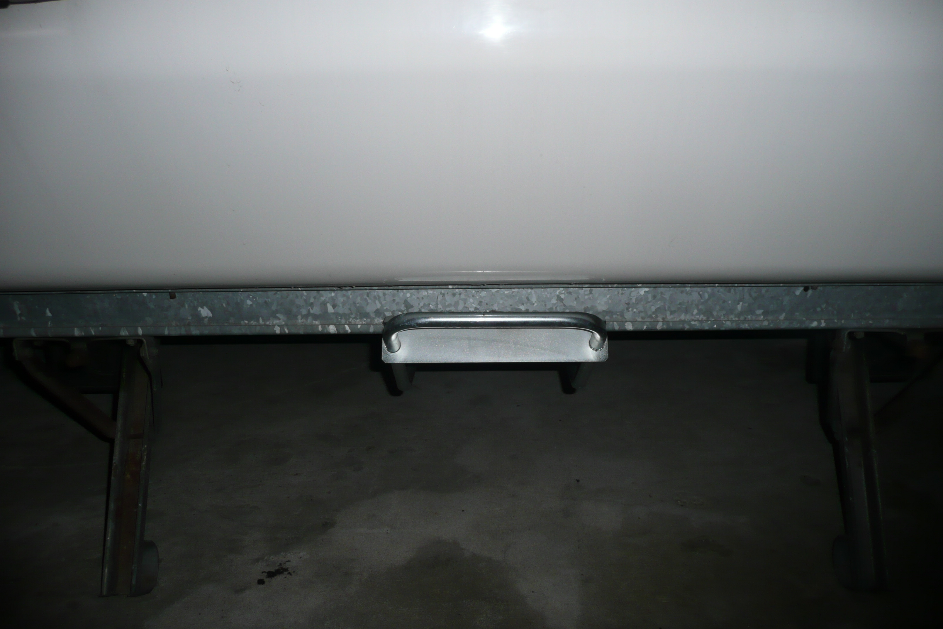

jacek
Posty: 324
Lokalizacja: WOT
Postautor: jacek » sobota, 5 wrz 2015, 22:24

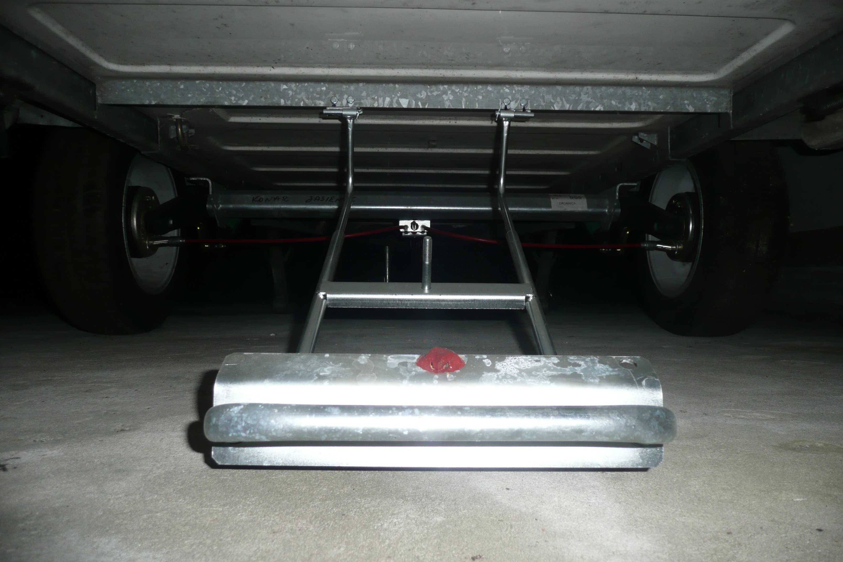

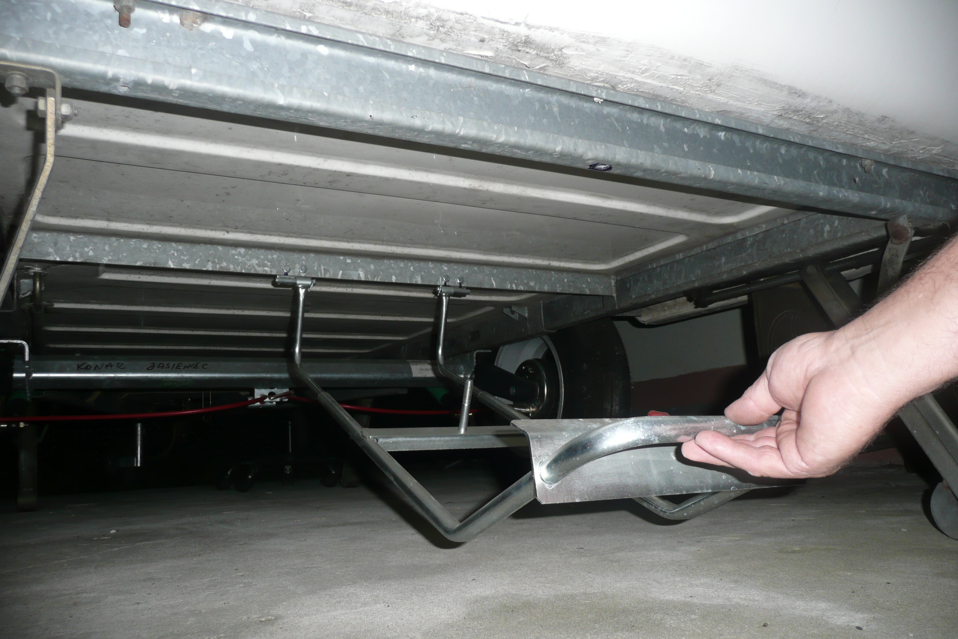

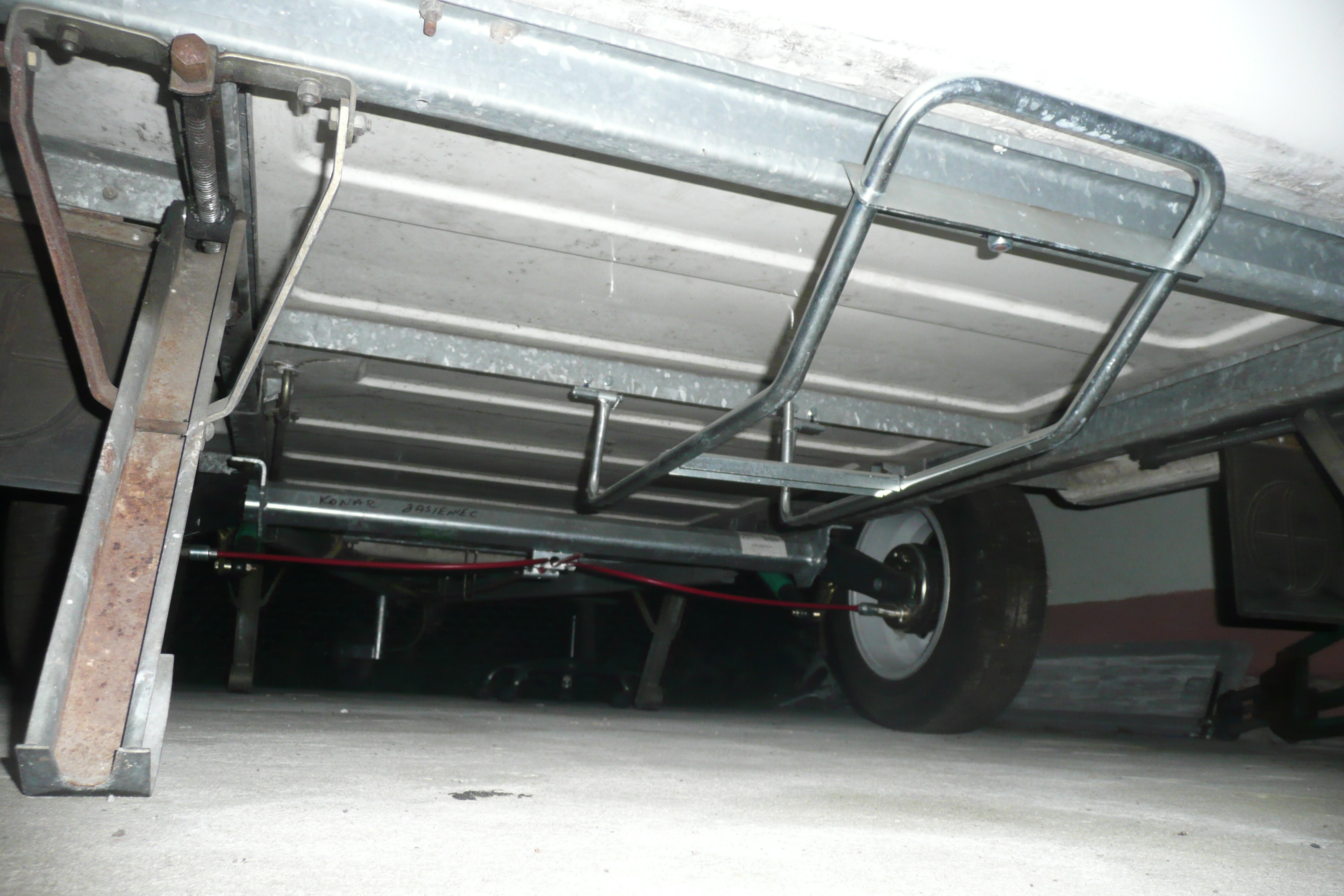

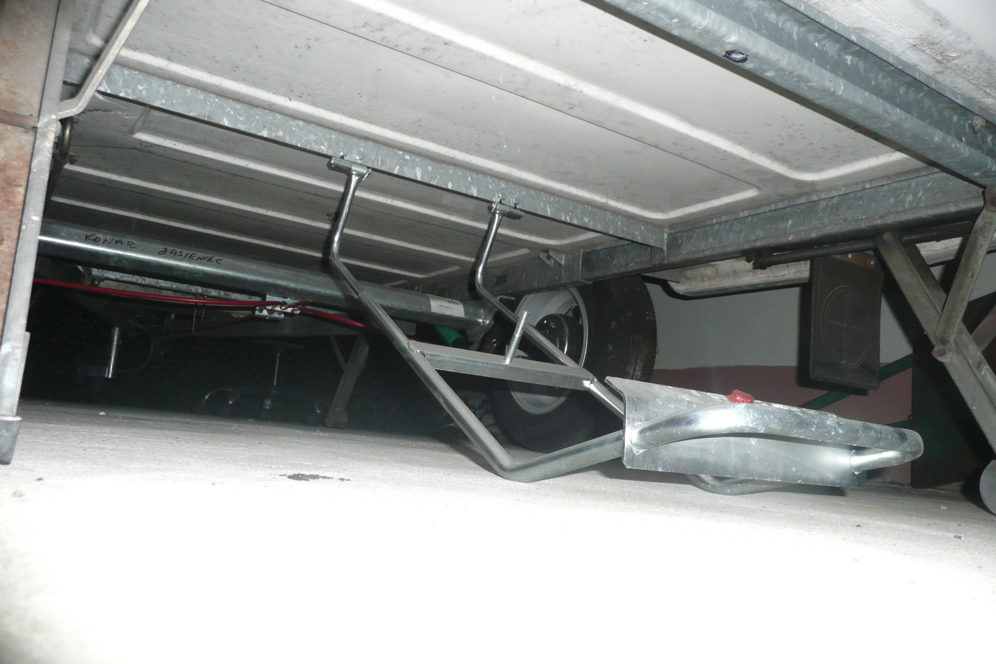

Następny dodatek do budki zamontowany :D.Kolejny zakup to felga 14''x4.5'',4x100. następnie opona do tej feli i zapas będzie skompletowany no i podwozie będzie ukończone :clap: .
Posty: 4432
Postautor: CornBlumenBlau » niedziela, 6 wrz 2015, 09:31
Używam takiego samego oryginalnego uchwytu na koło zapasowe i polecam go wszyskim, którzy przewożą zapas w kufrach, badź wewnątrz przyczepy. Od momentu zamontowania praktycznie zapomniałem o trzecim kole, a cena jego jest na tyle niska, że nie opłaci się nic samemu rzeźbić.
Jacku, ale na Twoją nową oś patrzę z małą dozą zazdrości :D
