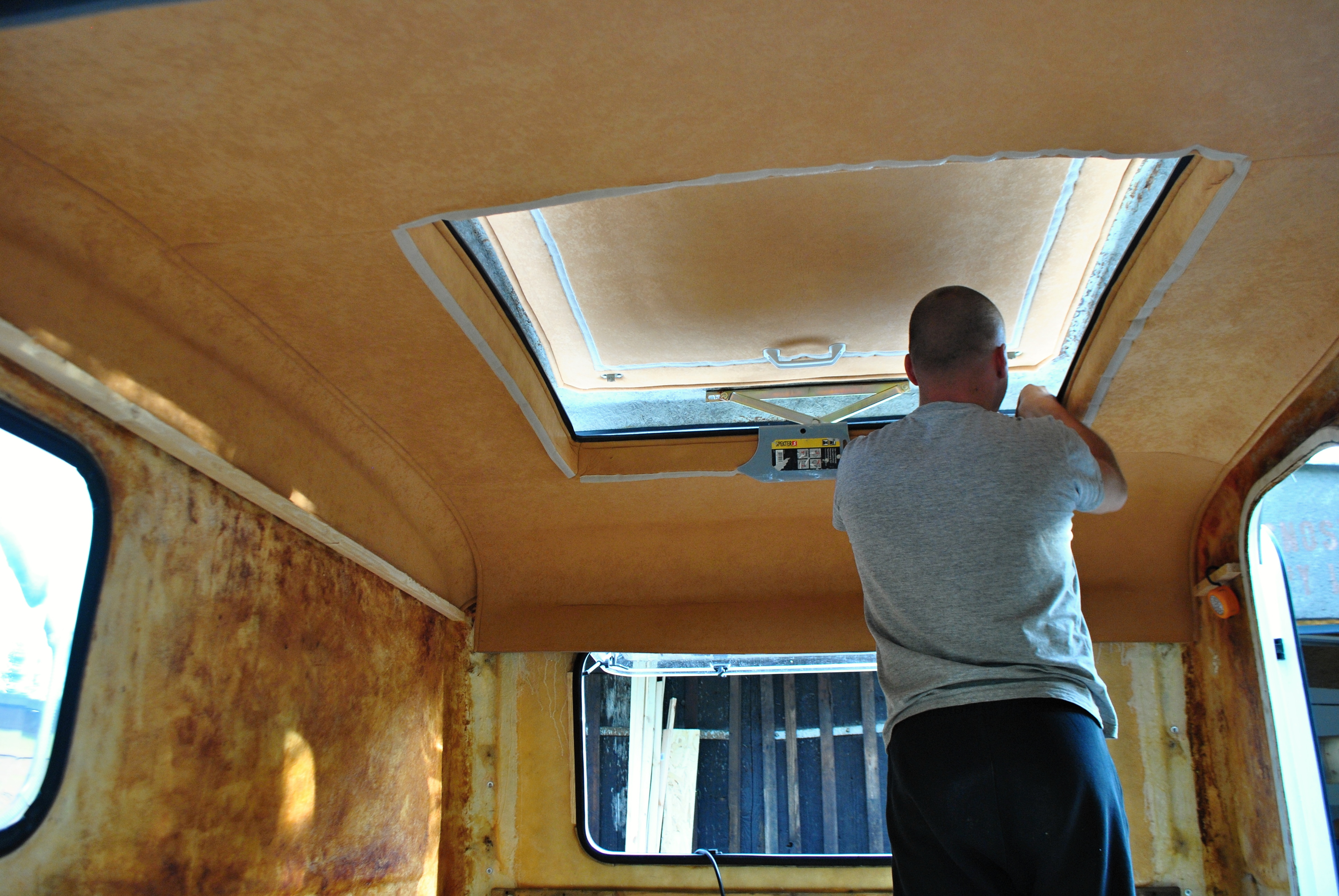

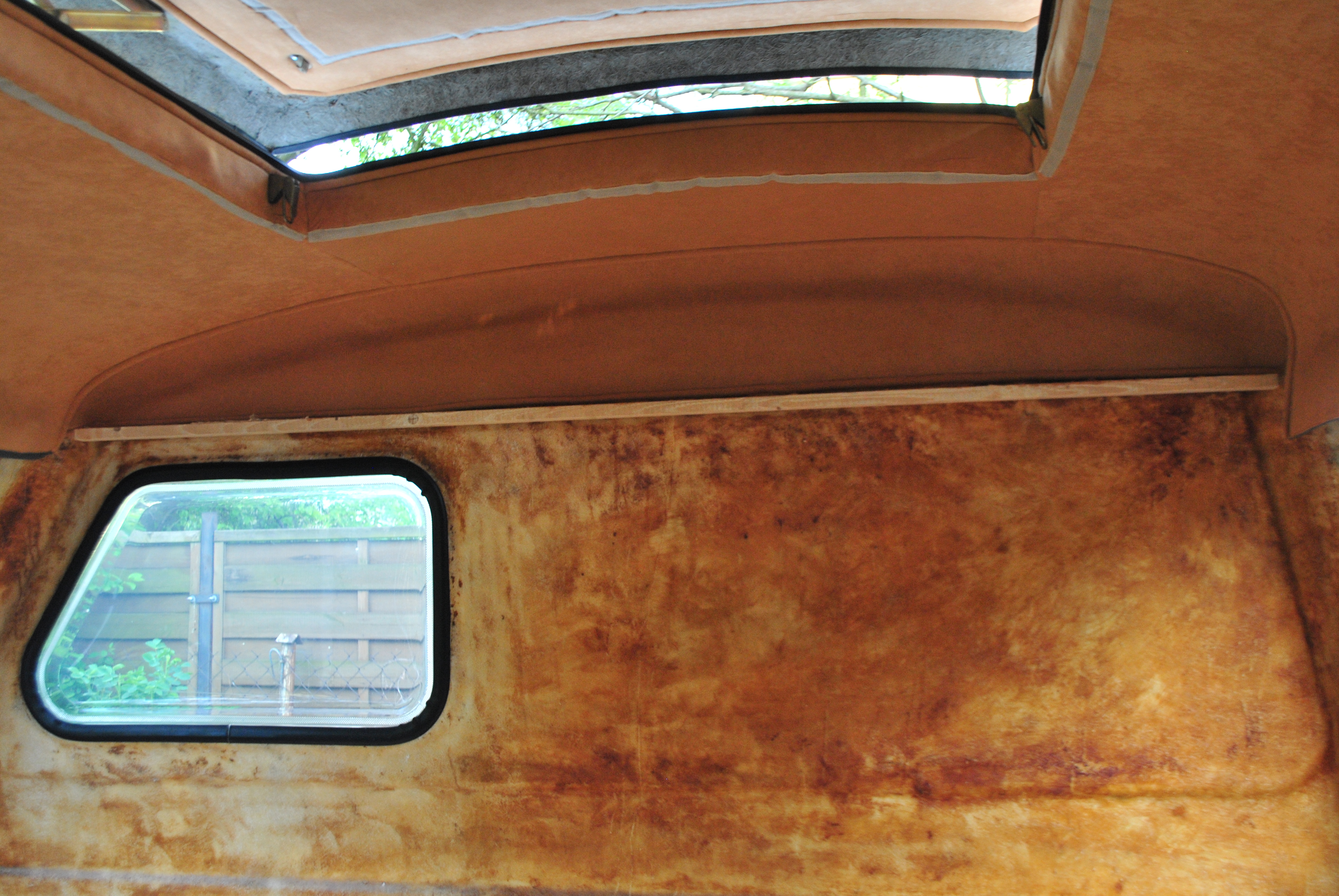

Mam pytanie. Kto z was oklejał środek tym gąbkowanym materiałem Niewiadowskim.
Czy macie jakieś dobre rady zanim zacznę?
Zaczynać klejenie od sufitu?
Czy budapren to dobry wybór?
Może macie jakieś zdjęcia.
Z góry dzięki za pomoc

Bonaterm as zastosuj, mocniejszy, wytrzymalszy i po prostu lepszy od poczciewego butaprenu w tej samej cenie.

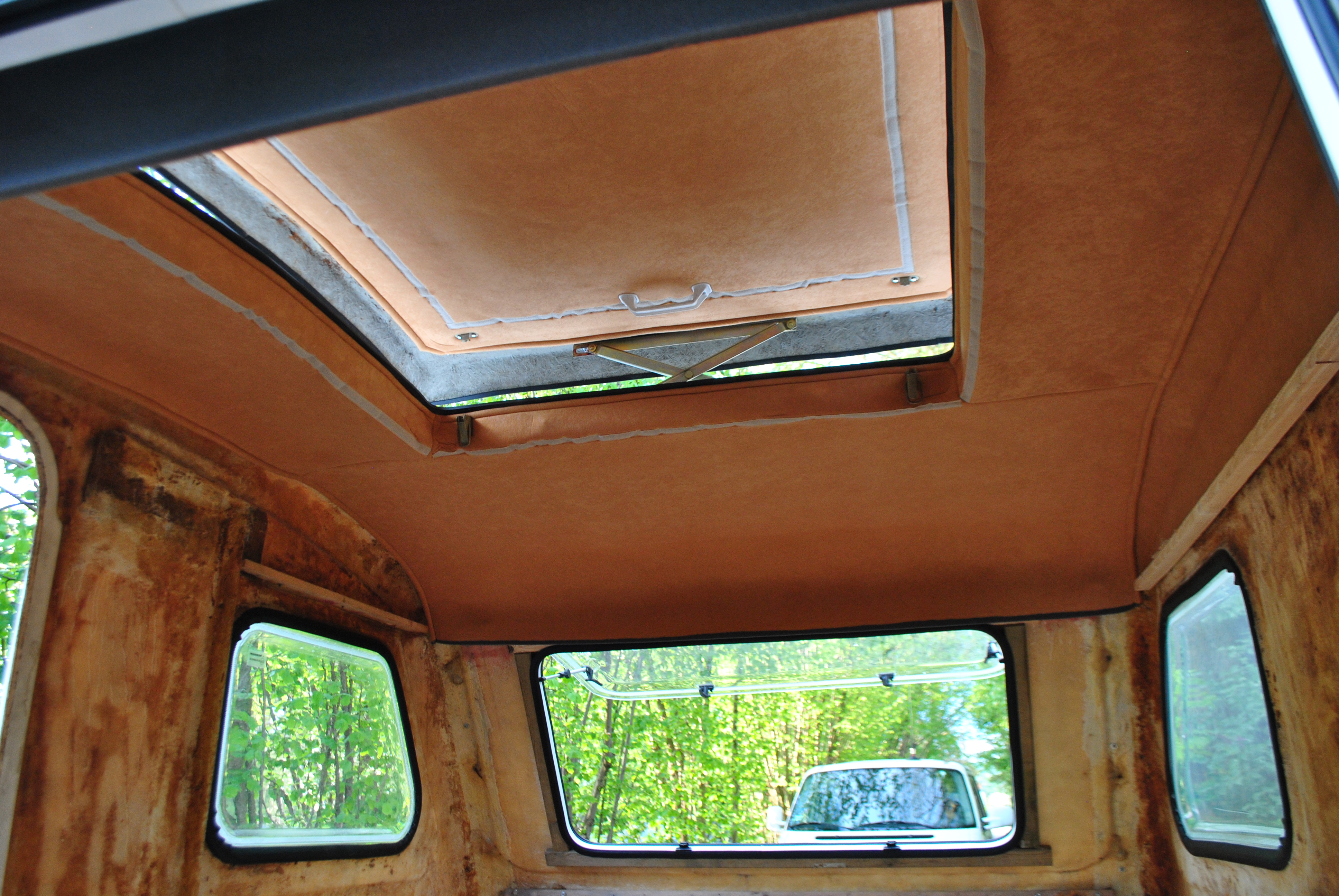

To jeszcze mam pytanie czy ktoś mi poda wymiary (szczególnie zależy mi na wysokości) siedzisk i zarazem tego drugiego łóżka w 126e.

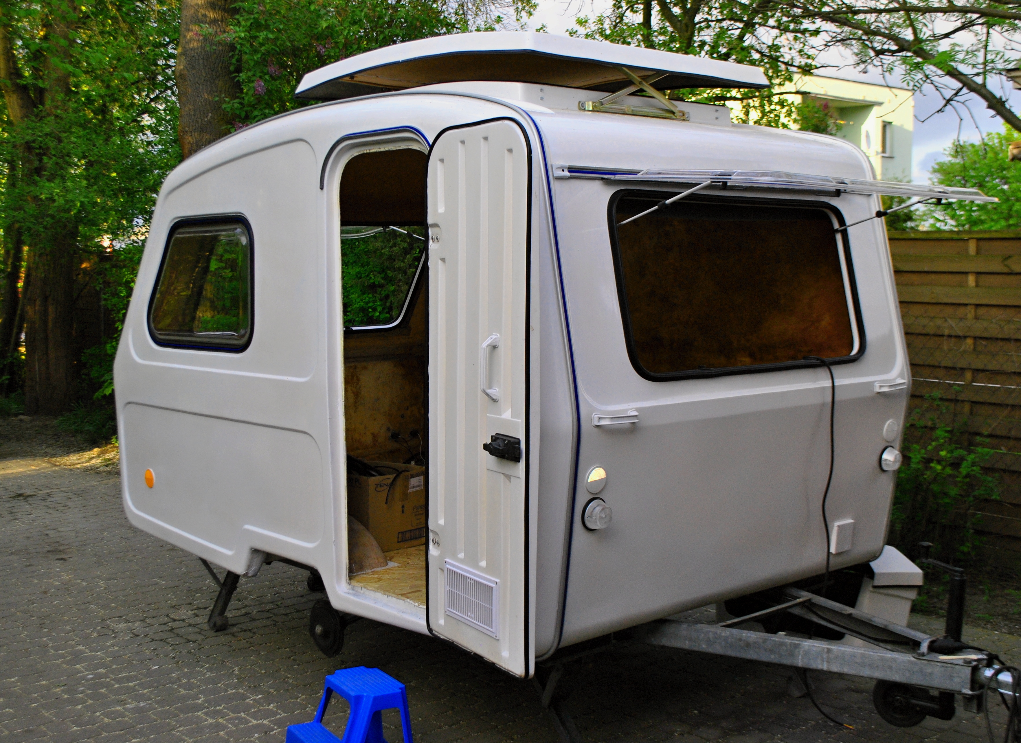

A remont trwa w najlepsze. Czas goni. Najdłużej schodzi z dodatkami, światełka, uchwyty itd. Na przyszły tydzień dalsze wyklejanie tapicerki, położenie wykładziny na podłogę, no i meble :? To będzie dopiero eksperyment ale jak już tyle zrobiłem to jakoś muszę dać radę.
Trochę fotek z obecnego stanu:
"Dalekie podróże mają to do siebie, że przywozi się z nich coś zupełnie innego niż to, po co się pojechało"

Przykręć koła,szkoda podpór.

Postautor: Cypiss » niedziela, 8 maja 2016, 20:28
Koła się piaskują i malują. A to bardzo niszczą się w ten sposób podpory?

Ale laleczka będzie, ślicznie się prezętuje i tapicerka ori, świetna robota, o podpory się nie martw, moja cały czas tak stoi od 89r. i jeszcze są fabryczne.

Cypiss pisze:Koła się piaskują i malują. A to bardzo niszczą się w ten sposób podpory?
Podpory służą to poziomowania przyczepy, nie do tego żeby stała ona na nich :) A tym bardziej jeśli się w środku chodzi (robiąc remont). One są wbrew pozorom delikatne.
No ale w najgorszym razie je będziesz prostować :)

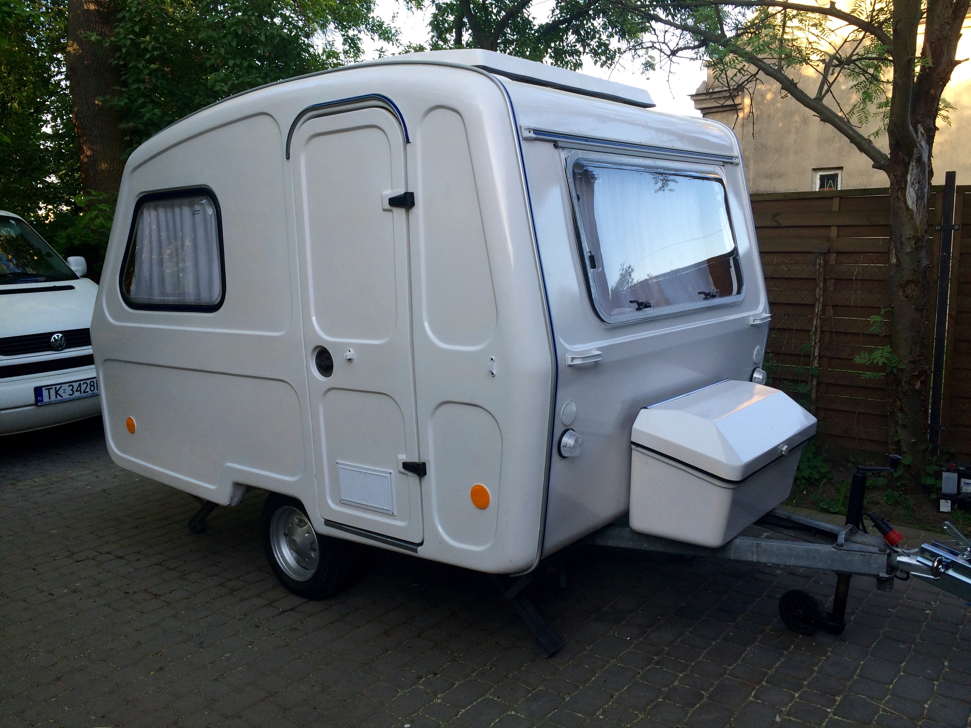

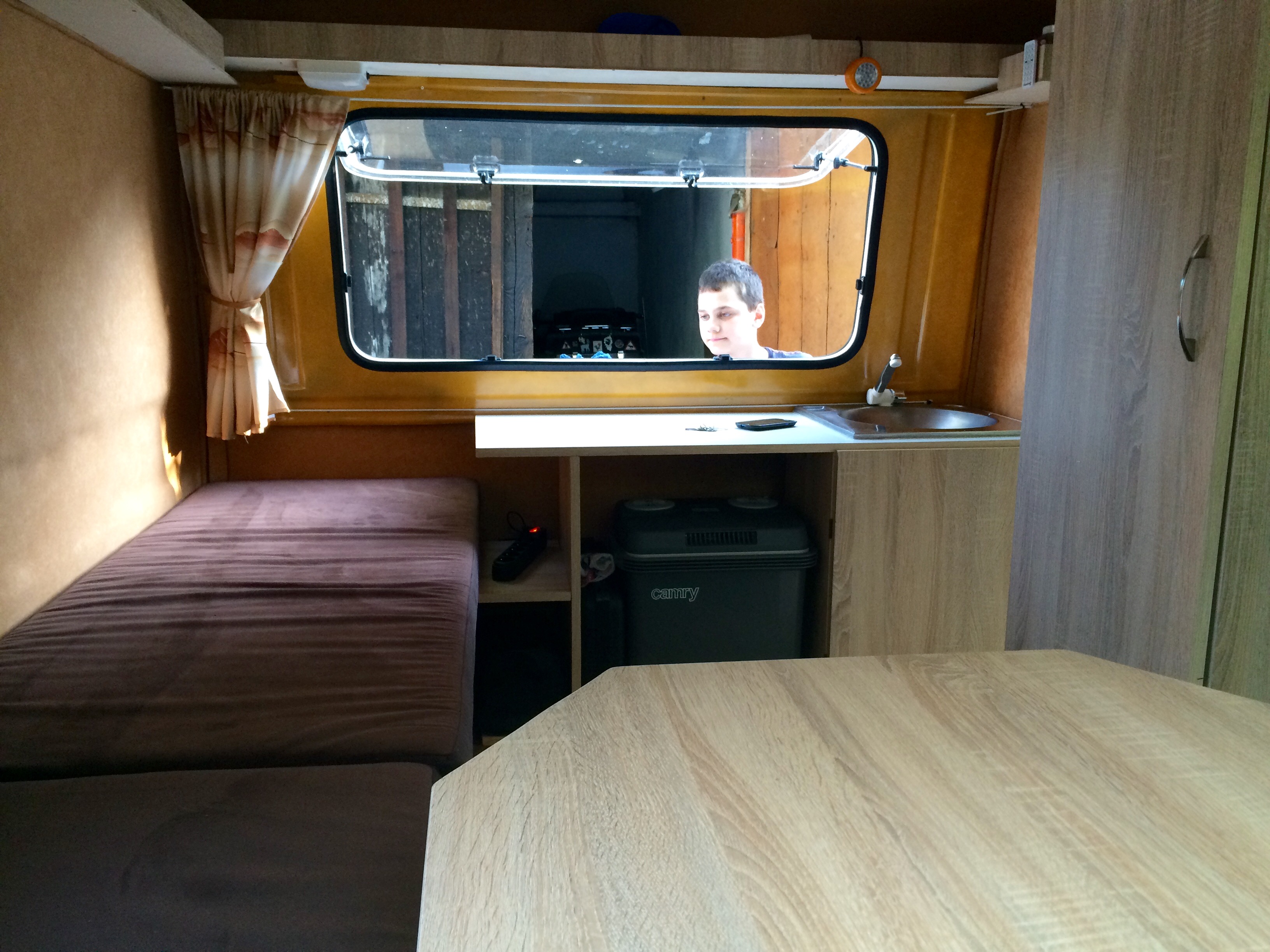

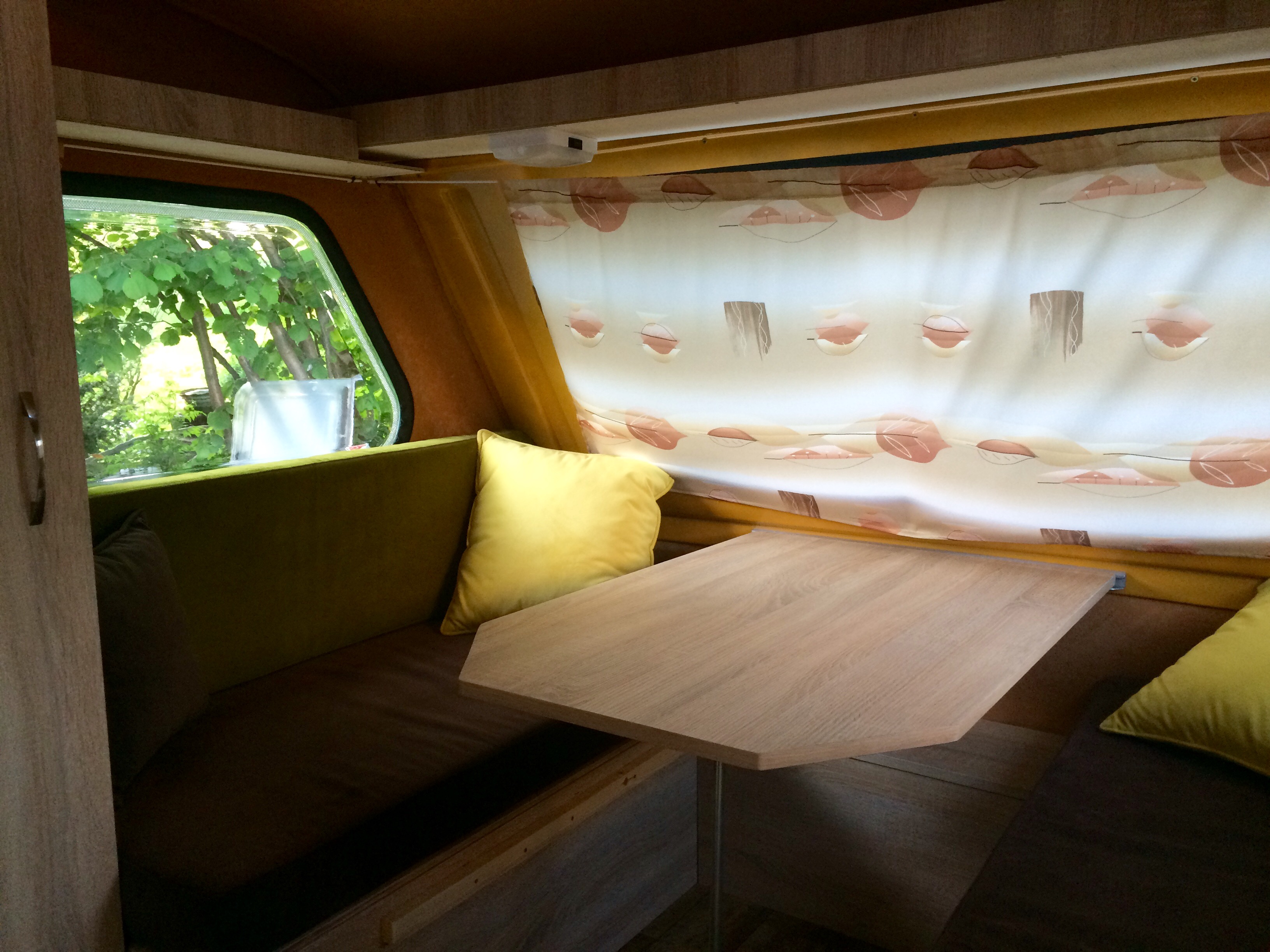

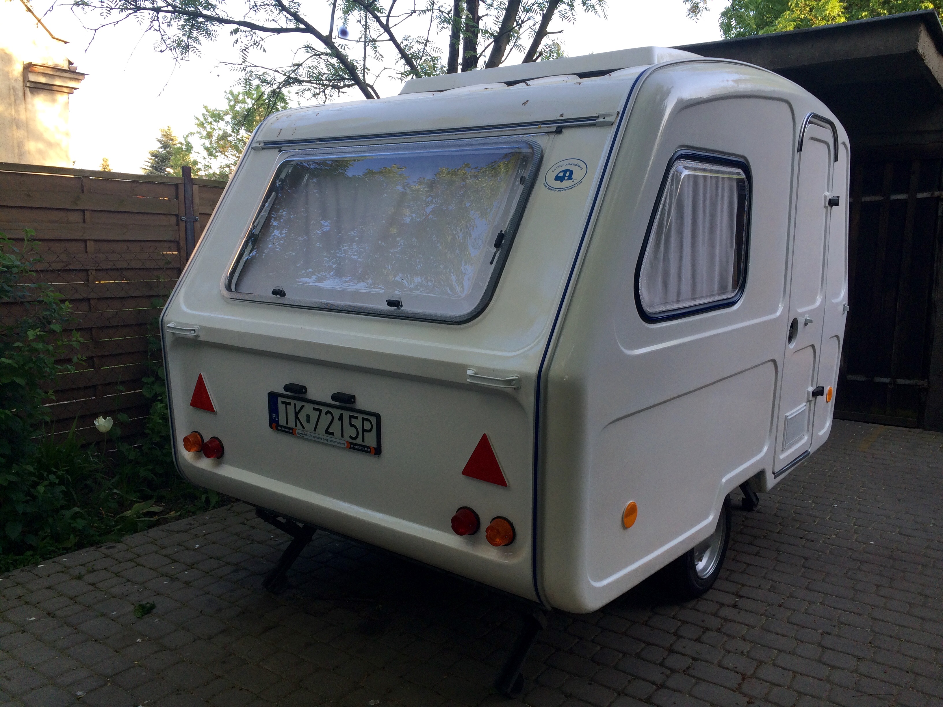

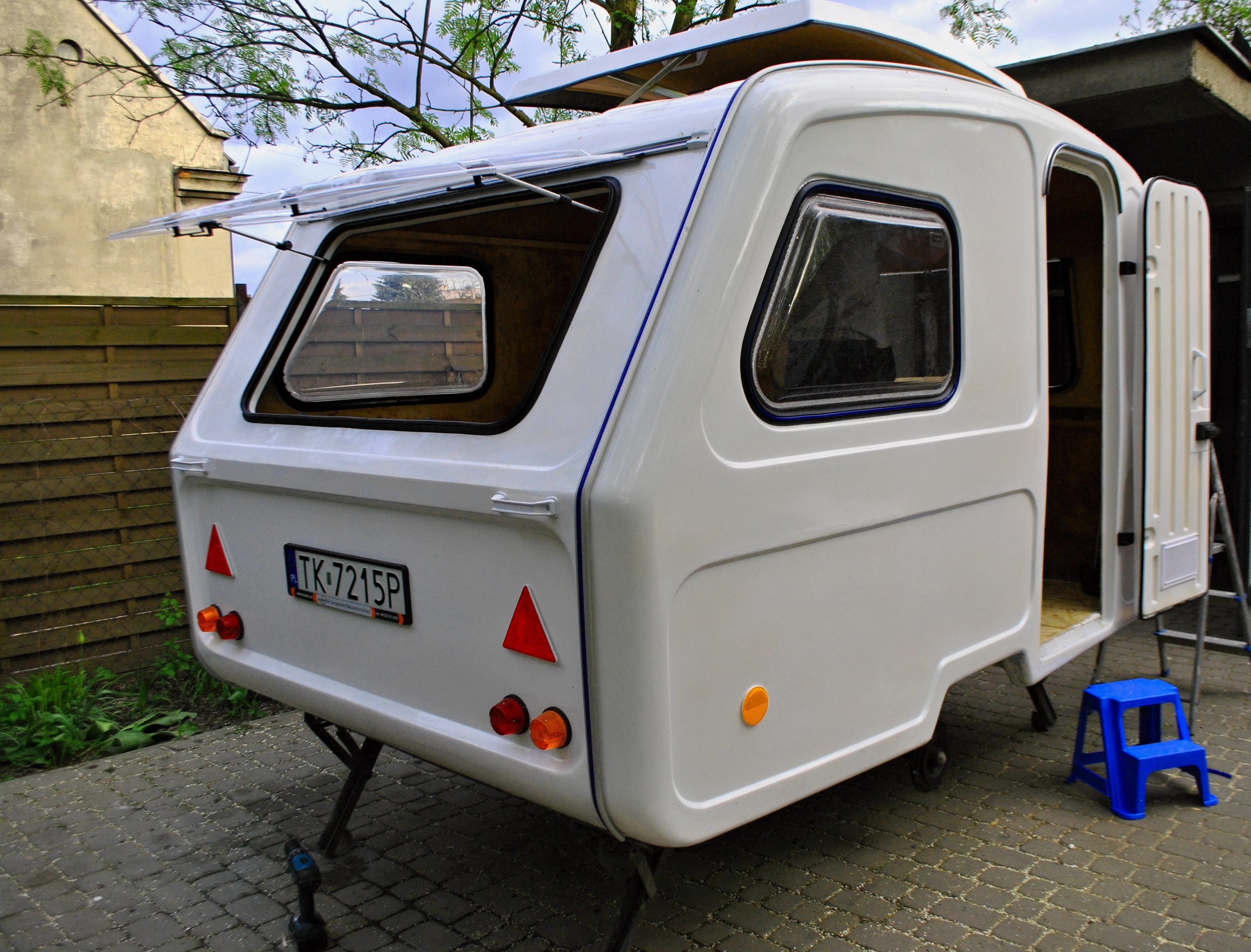

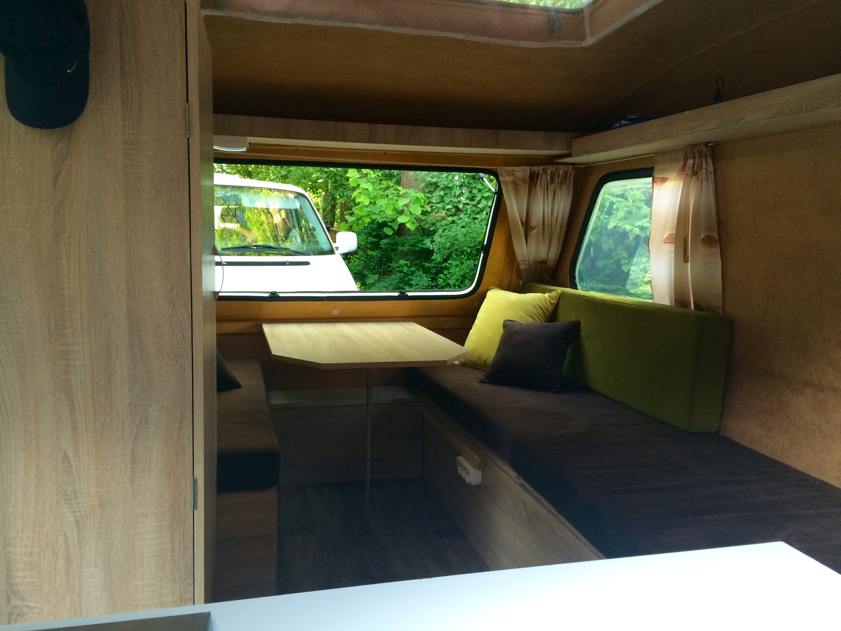

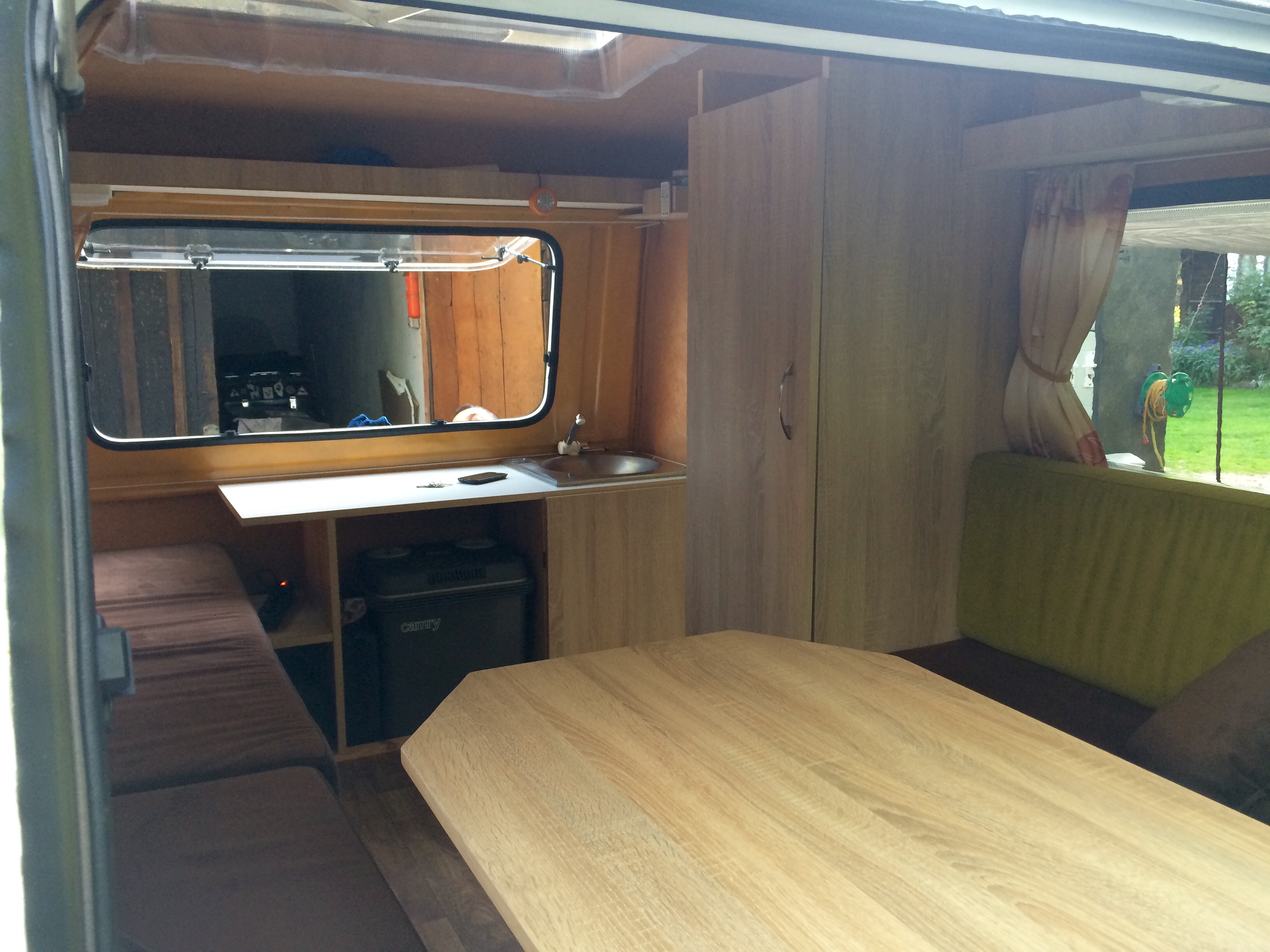

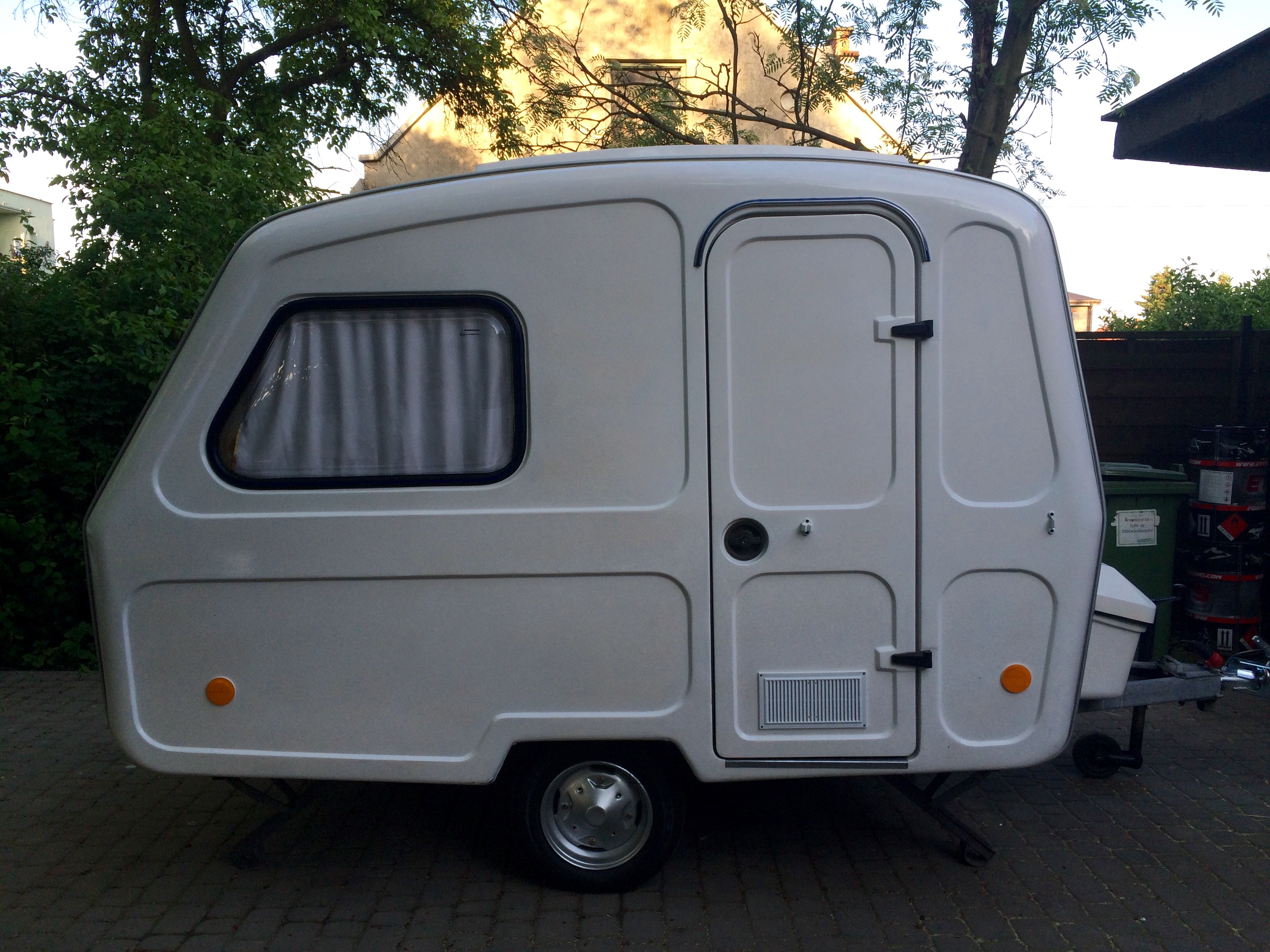

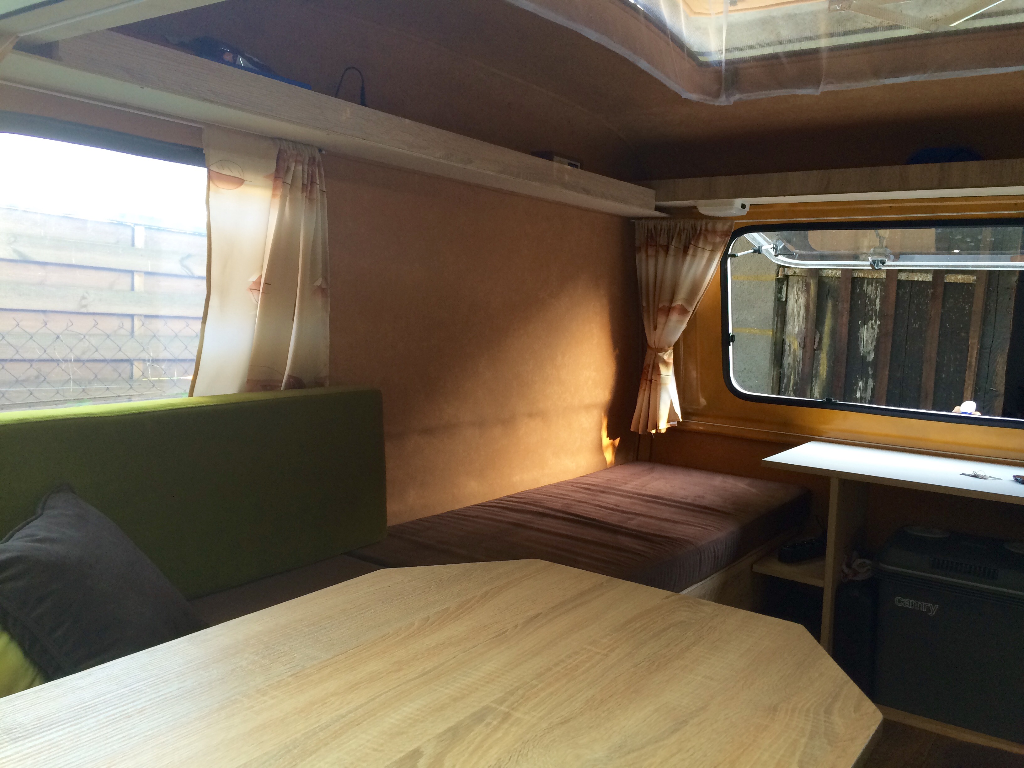

Postautor: Cypiss » wtorek, 24 maja 2016, 22:32
No i nadszedł ten dzień. :D Można powiedzieć finisz. To co było zaplanowane udało się zrobić. Nie wyszło źle. Pewnie w czasie wyjazdu wyjdą na jaw niedociągnięcia ale teraz to już nic nam nie straszne. Sam nie mogę uwierzyć, że udało się dociągnąć ten projekt do końca. Były momenty ... kto mnie zna nie muszę tłumaczyć, leciały k...., ch.... i inne, klucze i śrubokręty też latały :twisted: ALE JEST. Od czwartku test .Jedziemy na dawno wyczekiwany zlot VW T4 - teraz z doczepką.

Postautor: stachu_gda » środa, 25 maja 2016, 07:34
Bardzo ładnie wyszło.
Ja u siebie też się pewnie przymierzę do patentu z mocowaniem stolika do boków łóżek na listwach tak jak ty to zrobiłeś, bo jednak po całej nocy przy oryginalnym mocowaniu czuje się wybrzuszenie.

Mówisz o tych listwach na których wspiera się stolik gdy staje się częścią łóżka? Byłem przekonany, że tak jest w oryginale. Chyba :)
