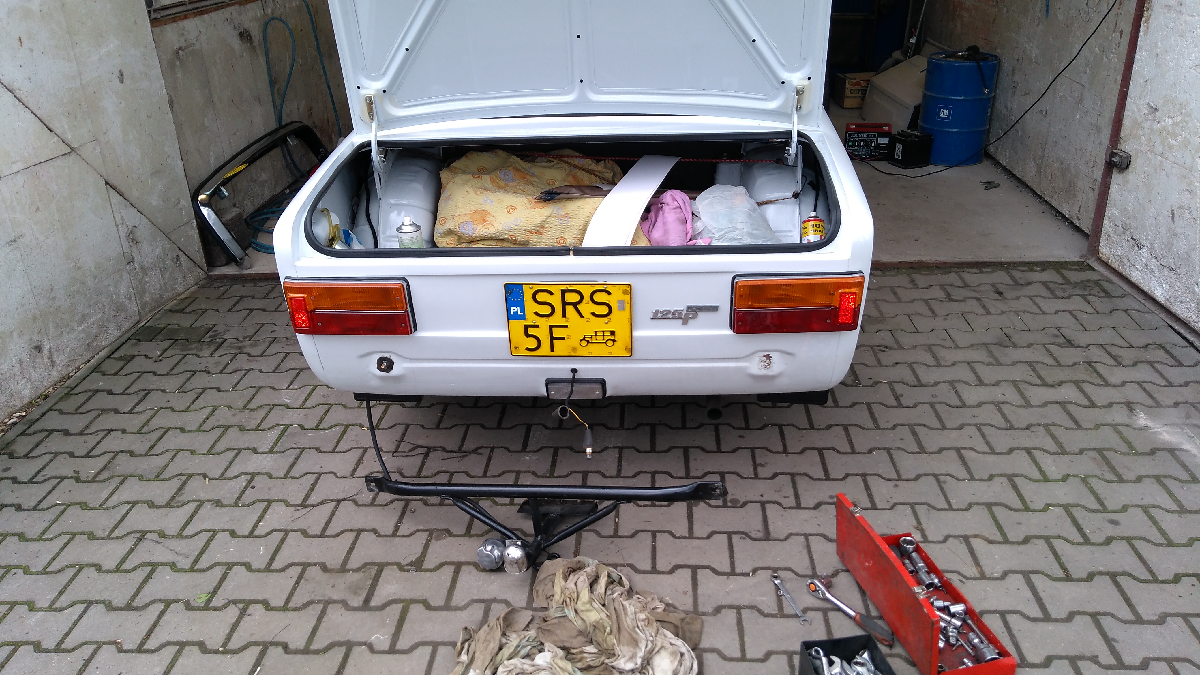

A poczciwy fiaciorek to może tyle szarpnąć na haku? Pytam o papiery bo jak zrobiłeś hak to zakładam, że faktycznie naczepę od tira możesz zapinać :)

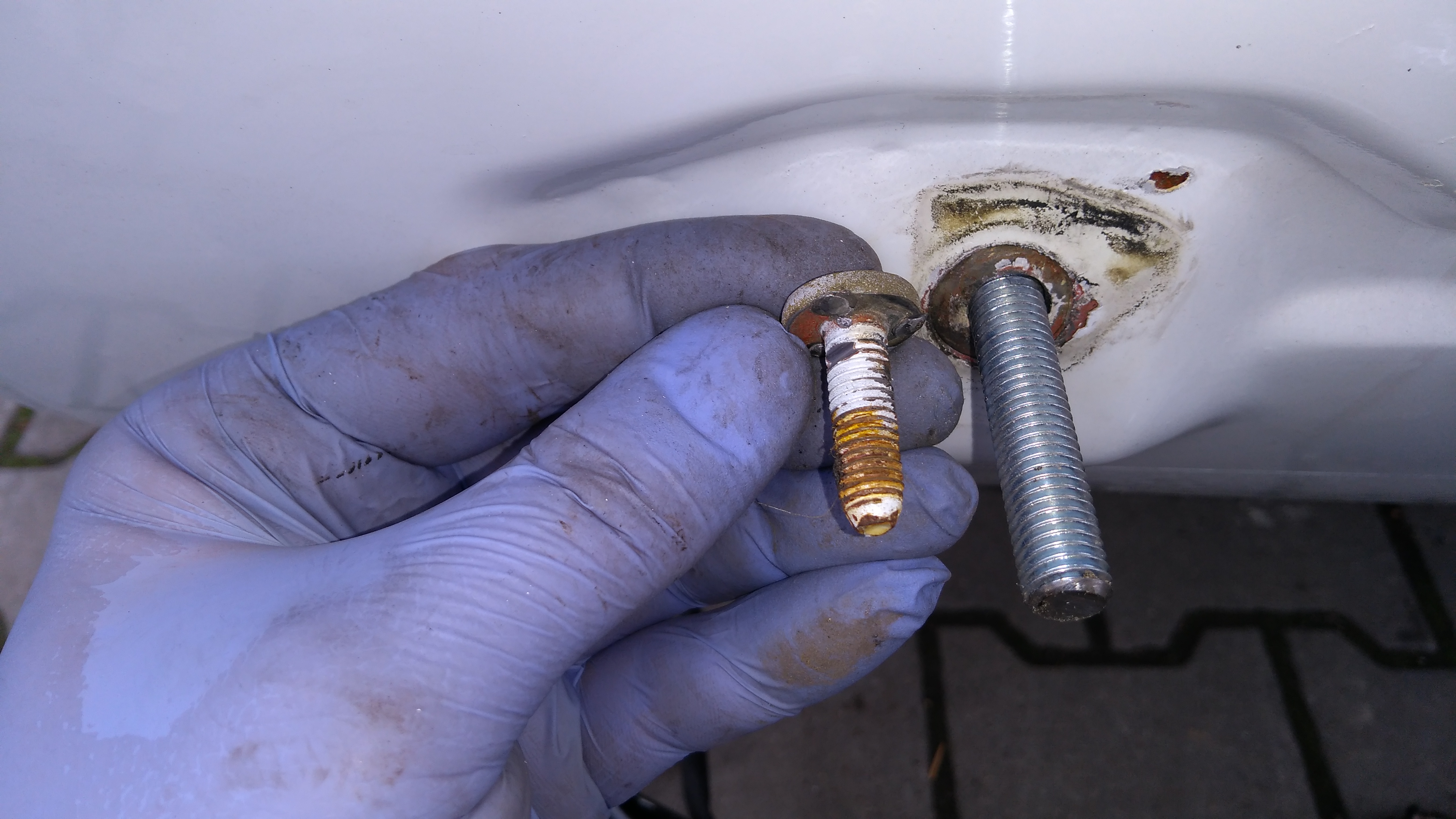

No musiałem odciąć fabryczne szpileczki M8 rozwiercić otwór i wpakować porządne śruby M10/8.8 :) a fiat ma DMC 1000kg z najazdem. Koba a ty przypadkiem nie wiesz ile waży rama od 132??? Bez osprzętu tak do ocynkowana chce wiedzieć .

Postautor: kooba » wtorek, 16 maja 2017, 08:08
Fiacior75 pisze:No musiałem odciąć fabryczne szpileczki M8 rozwiercić otwór i wpakować porządne śruby M10/8.8 :) a fiat ma DMC 1000kg z najazdem.
Ale dałeś tam jeszcze jakieś płaskowniki czy zostawiłeś w samą podłogę tak jak było?
Fiacior75 pisze:Koba a ty przypadkiem nie wiesz ile waży rama od 132??? Bez osprzętu tak do ocynkowana chce wiedzieć .
Około 100 kg

Dałem podkładki powiększane nie ma bata na nie:)
