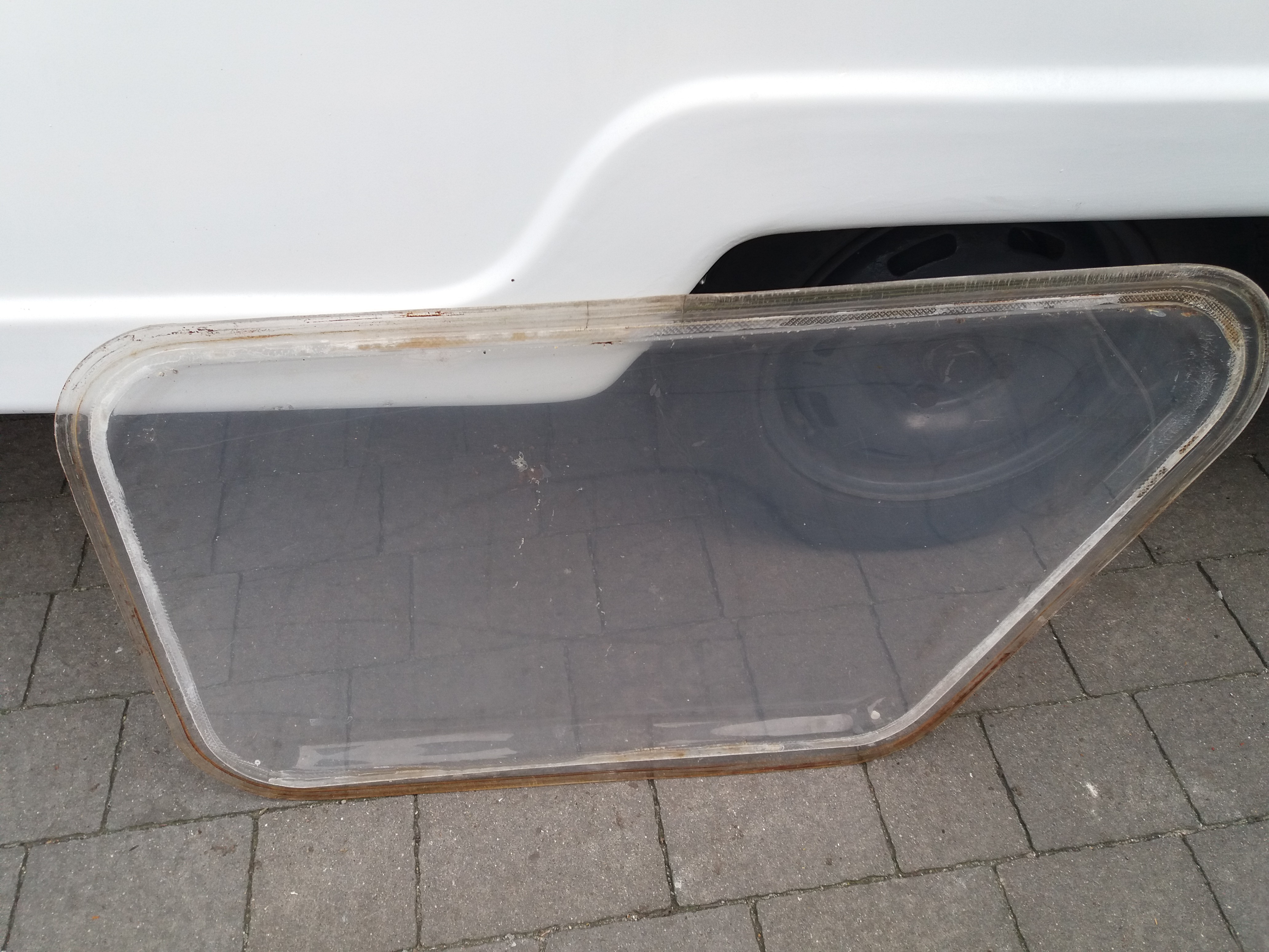

Czołem. Dziś rozebrałem przyczepę poszło całkiem sprawnie.
Pytanie mam do was, czy te okno jest dwuszybowe oryginalne? Nie wiem czy dobrze, widać składa się z dwóch szyb owszem.
Nawet jedna mi odpadla (wewnęttrzna) przy wyciąganiu. Pytam bo myślałem że "dwuszybowe" są bardziej zaawansowane, a tu
wyglada jakby ktoś jedną na drugą przykleił i tyle:-)

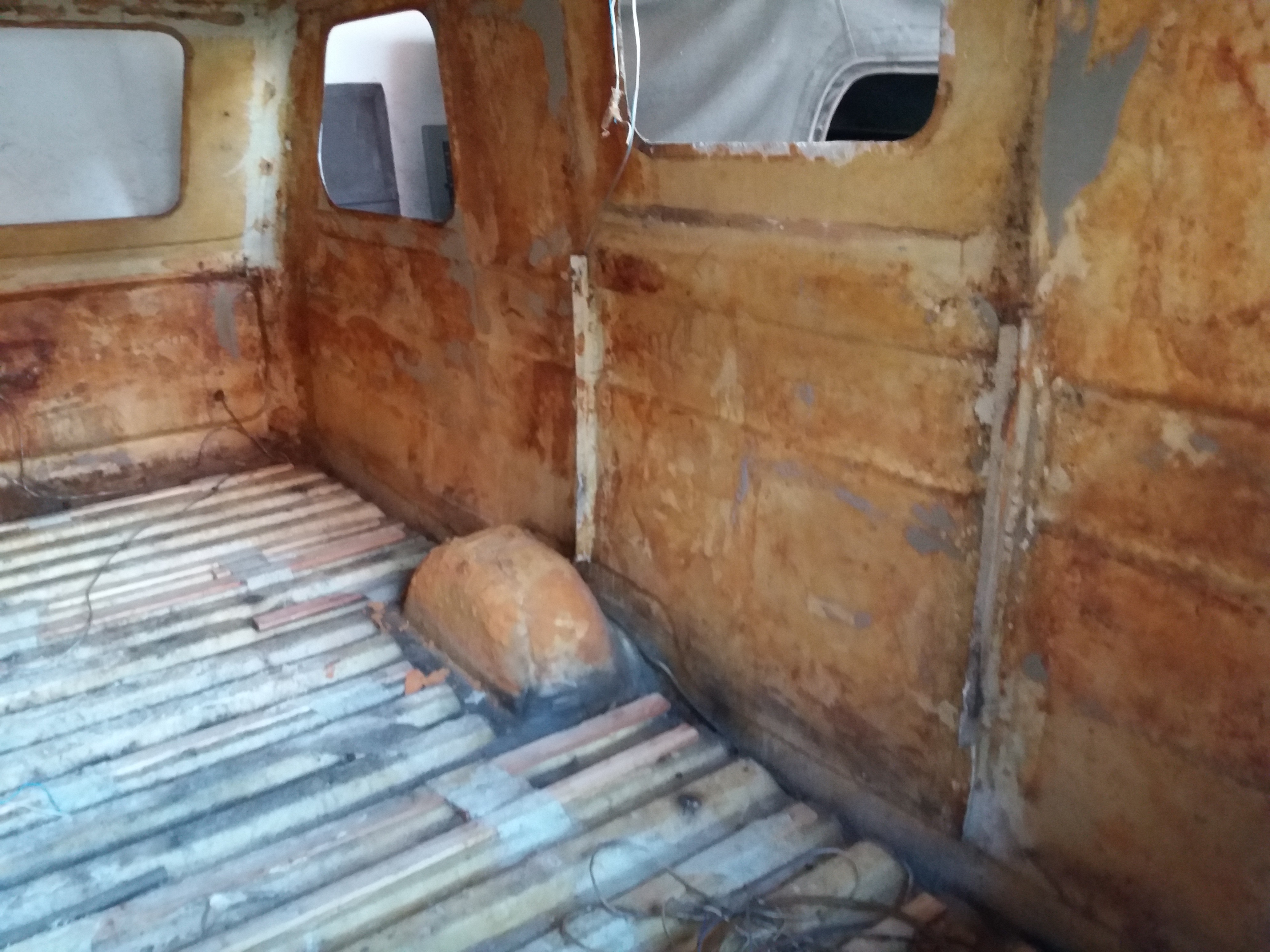

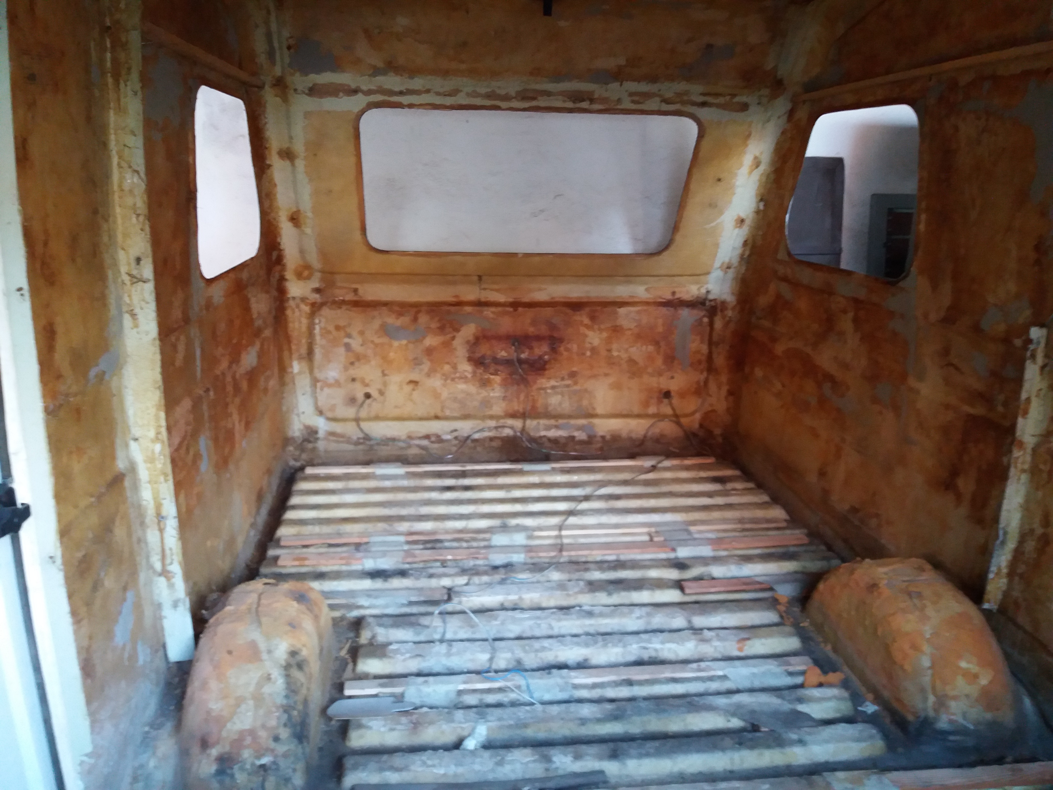

I jeszcze jedno pytanie:
co dać na podłogę? Tak wiem ocieplenie i na to płyta. Tak zrobię,
ale te żeberka mnie irytują. Myślałem żeby przykleić piankę po całości, a w miejce żeberek dociąć styropian niebieski na wymiar.
Tak żeby sklejka wszędzie równo przylegała. Co myślicie?
Plan mam ogólnie następujący. Robię hamulce na tip top. Wzmacniam ramę, piaskuję cynkuję i potem zajmuję się naprawą budki.
Tak zeby przed zimą pomalować, uzbroić i ocieplić.
Wtedy meble na wiosnę.
Dobry plan?
Dobry plan?

Jeśli chodzi o podłogę to ja zrobiłem tak, że po położeniu płyty wywiercilem w niej otwory i w pusta przestrzeń wpuściłem piankę montażową. Zauważyłem, że dzięki temu podłoga jest taka "pełniejsza" i nie skrzypi mi płyta.

Mata polietylenowa.
Takie coś jak karimata.

Piankę zastosuję na pełno, ale między żebra dam styropian.
A jak te moje szyby? Są dwuszybowe?

W mojej ocenie szybciej, łatwiej i wygodniej. Nie zwijała ci się termo mata podczas aplikacji?
Mam jakieś koncówki styro zobaczę jak to pasuje i czy ma sens podziele się uwagami.
Między żebra dam styropian, na to pociągnę termo matę (samoklejącą) i na to osb 9mm (czy co tam polecacie).
W poprzednim poście pianka=termomata

Wydaje mi się, że łatwiej ciąć piankę niż bawić się w cięcie na ciepło styropianu.
Piankę z wałka tniesz nożem przykładając jakiś równy, długi przymiar (od biedy może być zwykła kantówka o ile jest prosta).
