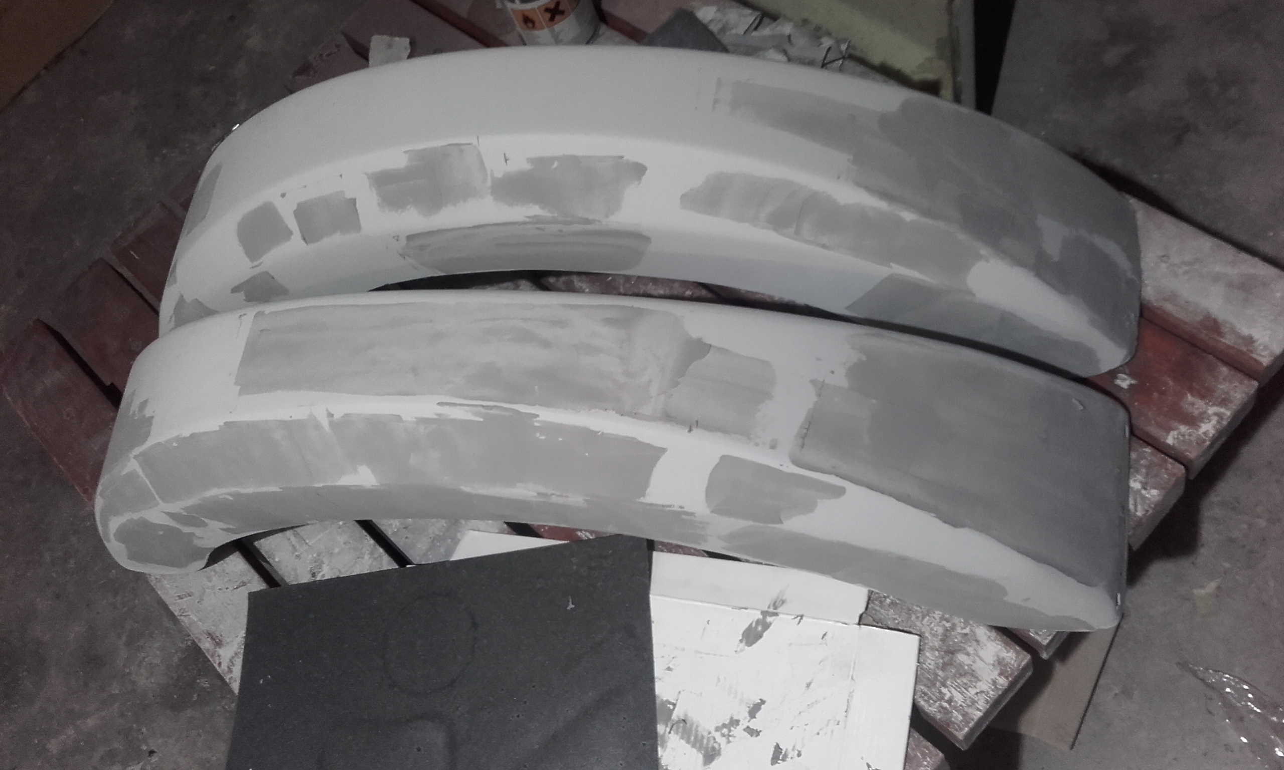

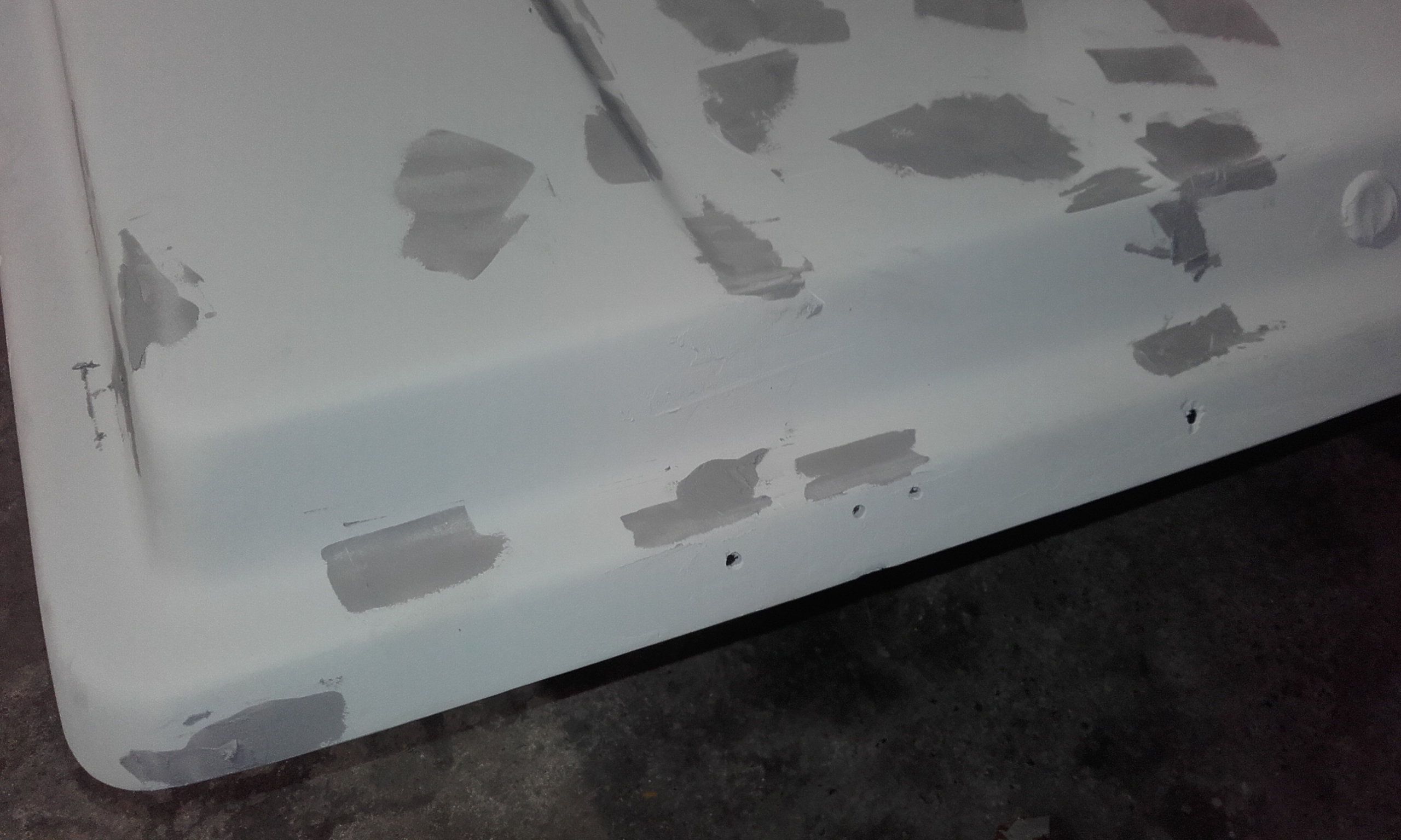

Postautor: Miron EZD » piątek, 23 lut 2018, 10:05

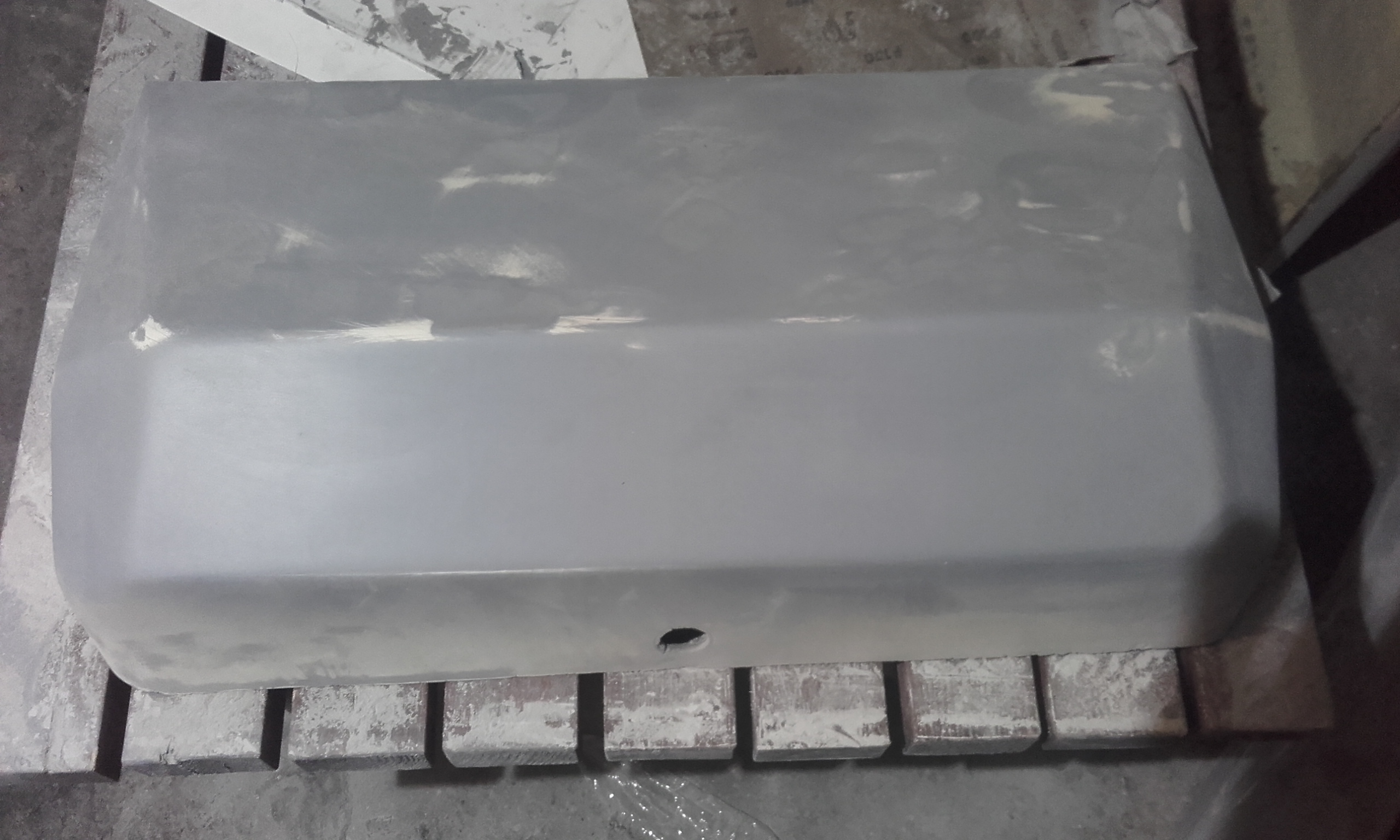

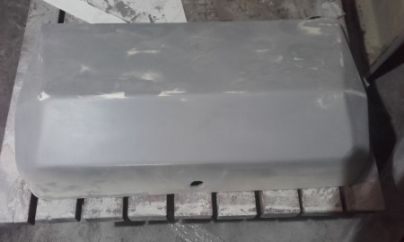

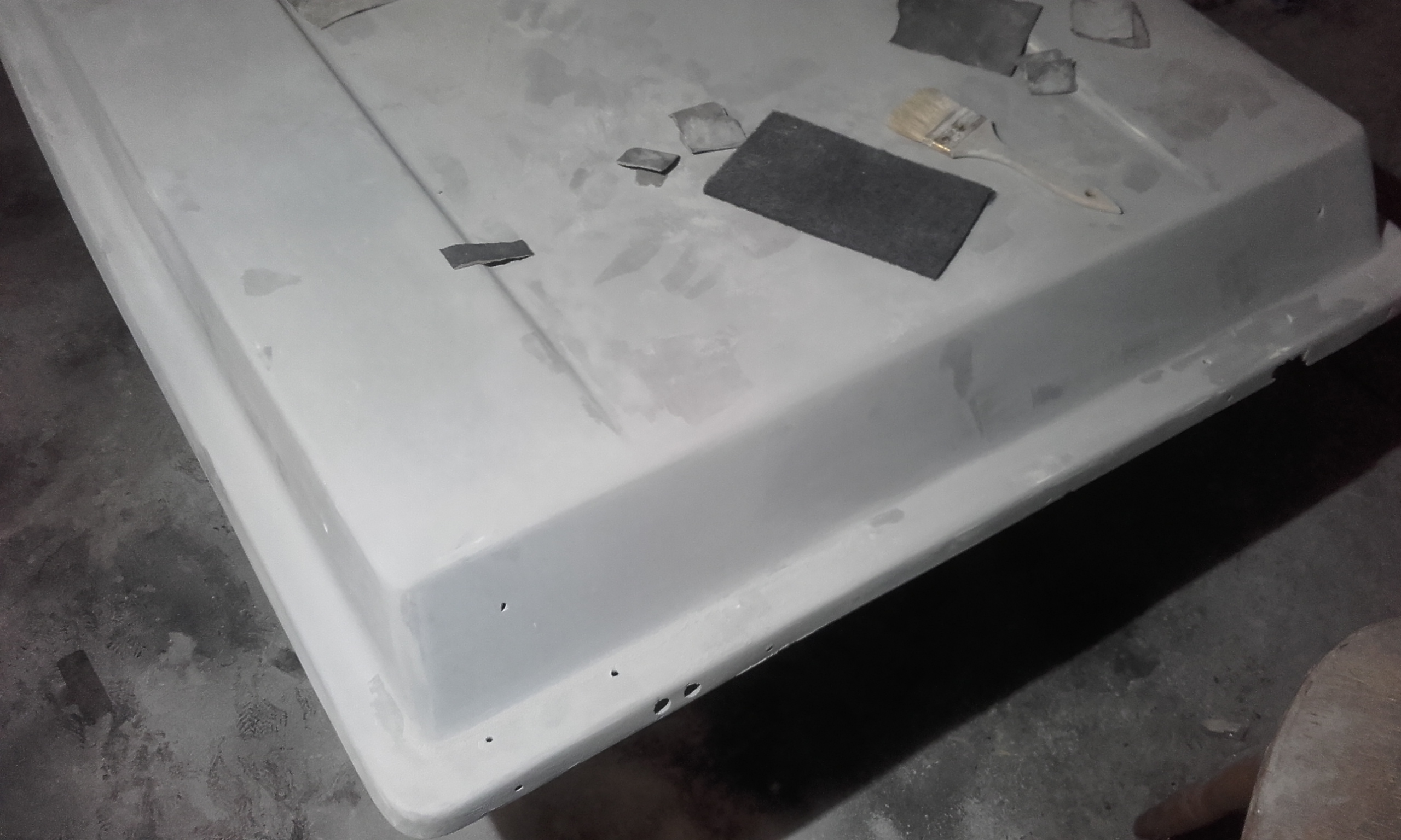

Remontu ciąg dalszy. Po pomalowaniu podkładem natryskowym, ukazało się niestety,że powierzchnia nie jest idealna.
Wymagało to nałożenia uzupełnień szpachlą. Wykorzystałem do tego szpachlę do zderzaków.
następnie szlifowanie powierzchni.

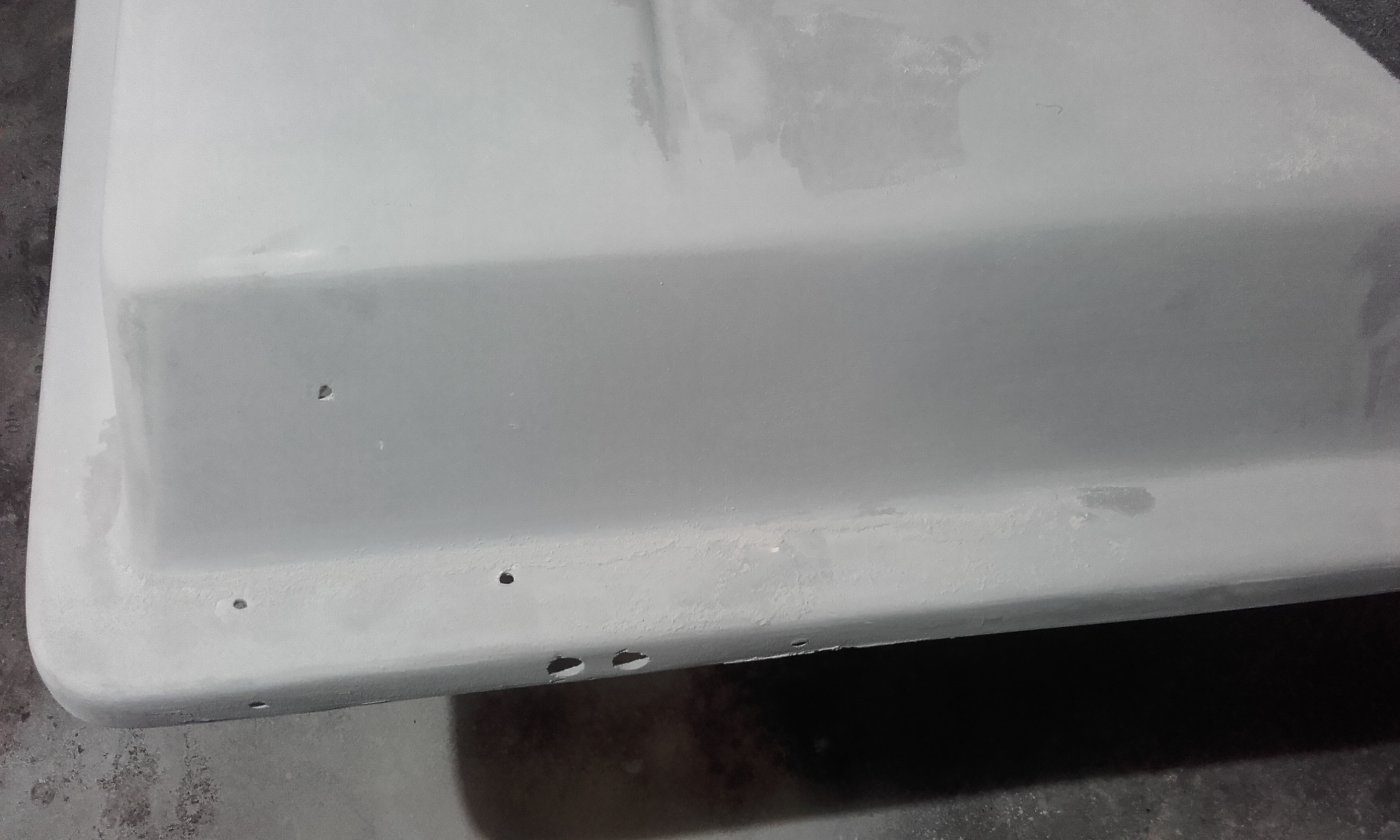

Otwory po wzmocnieniach jakie były przynitowane do klapy będę uzupełniał żywicą i włóknem,
to samo dotyczy się zniszczonych otworów do mocowania zawiasów.
To na ten moment tyle :D

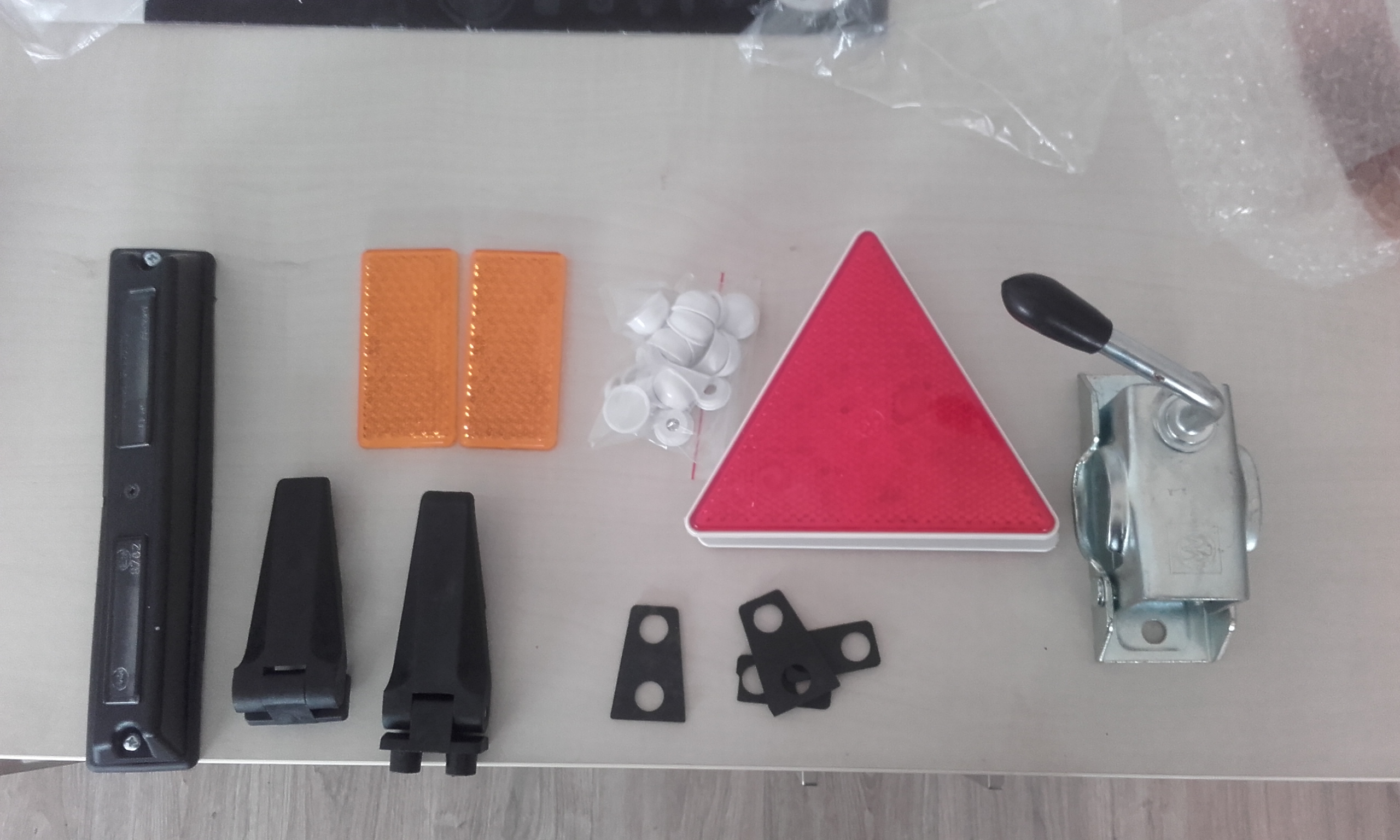

Postautor: Miron EZD » czwartek, 1 mar 2018, 18:07
Remontu ciąg dalszy. Wczoraj przyszły zamówione dodatki do przyczepki:
Trochę drobnicy z Niewiadowa.
oraz:
Uszczelka od Dariusa
Dzisiaj w planie dalsze szlifowanie, tym razem błotniki.

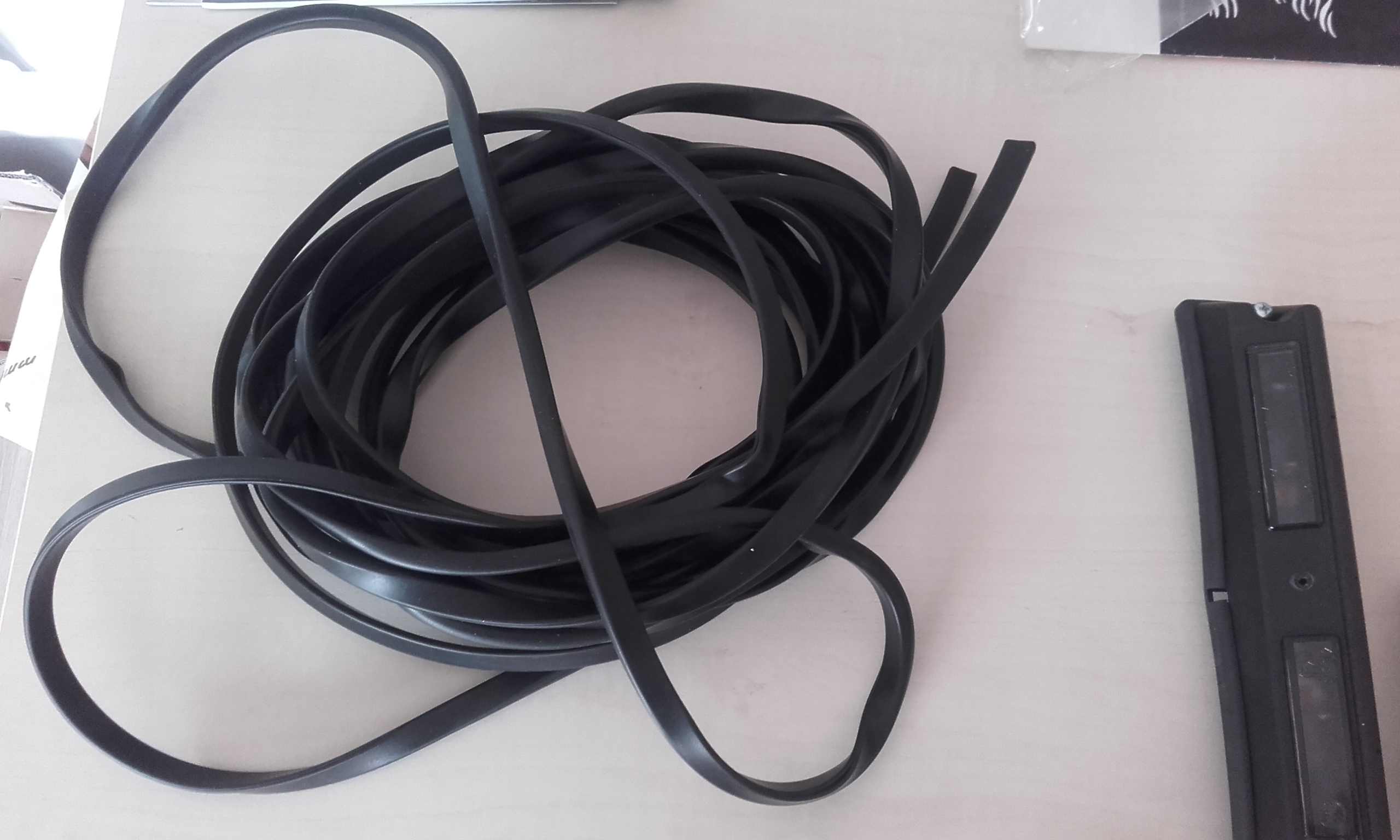

Re: N250C Remont v3 - Miron
Postautor: misha22 » piątek, 9 mar 2018, 04:39
Gdyby ktos chcial kupic taka uszczelke /typ U/ w cenie niekampingowej to polecam fime Gumalit-Haas Szczecin.
Pozdr
Posty: 2161
Postautor: Miron EZD » piątek, 9 mar 2018, 09:07
Dzięki za podpowiedź :D
Postautor: DIZZY » piątek, 9 mar 2018, 11:36
Dziękuję :P . Kupię czarną. Muszę troszkę wyszykować przyczepkę przed wyjazdem majowym do Czech.

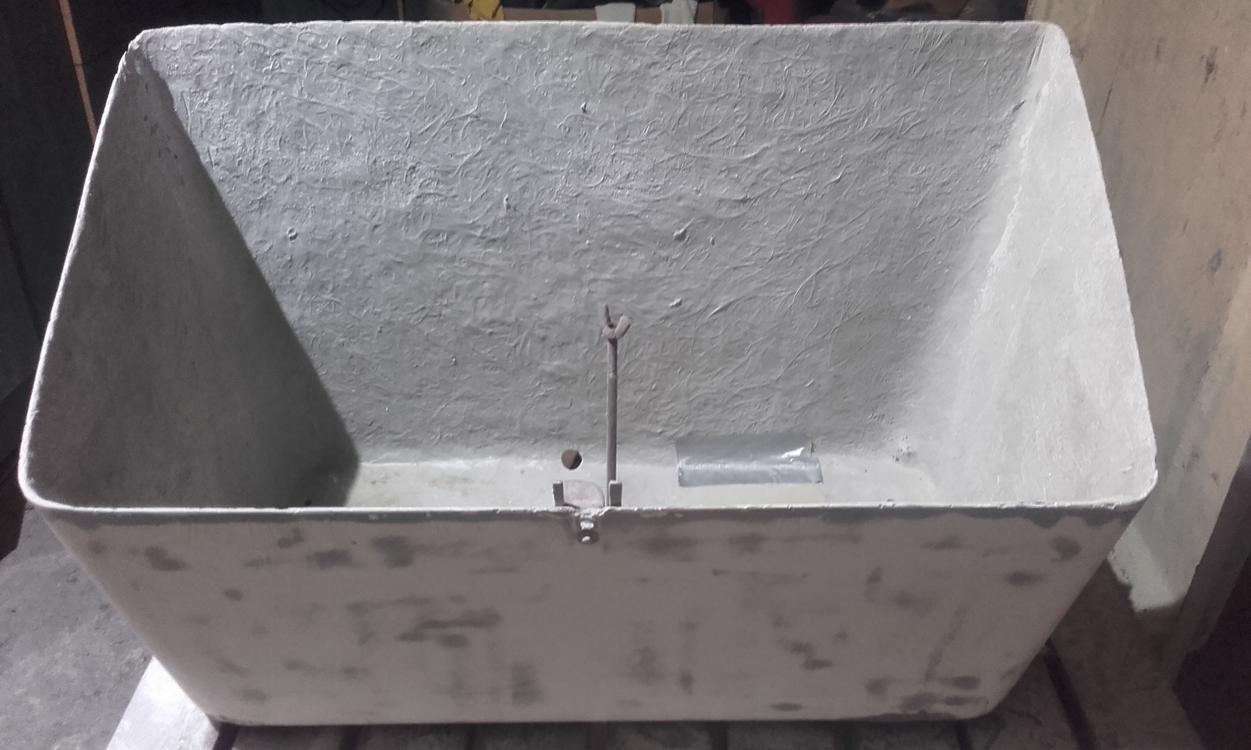

Dodatkowo do przyczepki będzie zainstalowany mniejszy typ kufra od N126.
kufer
pokrywa

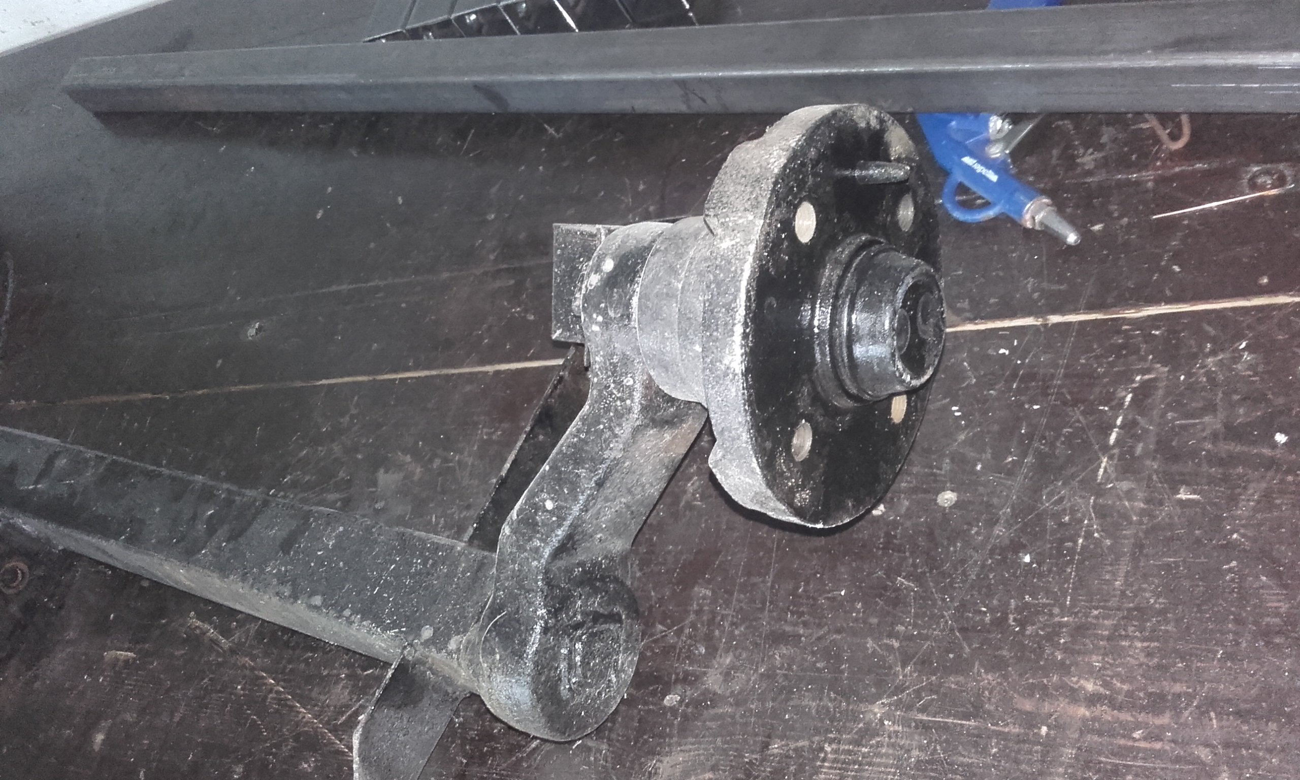

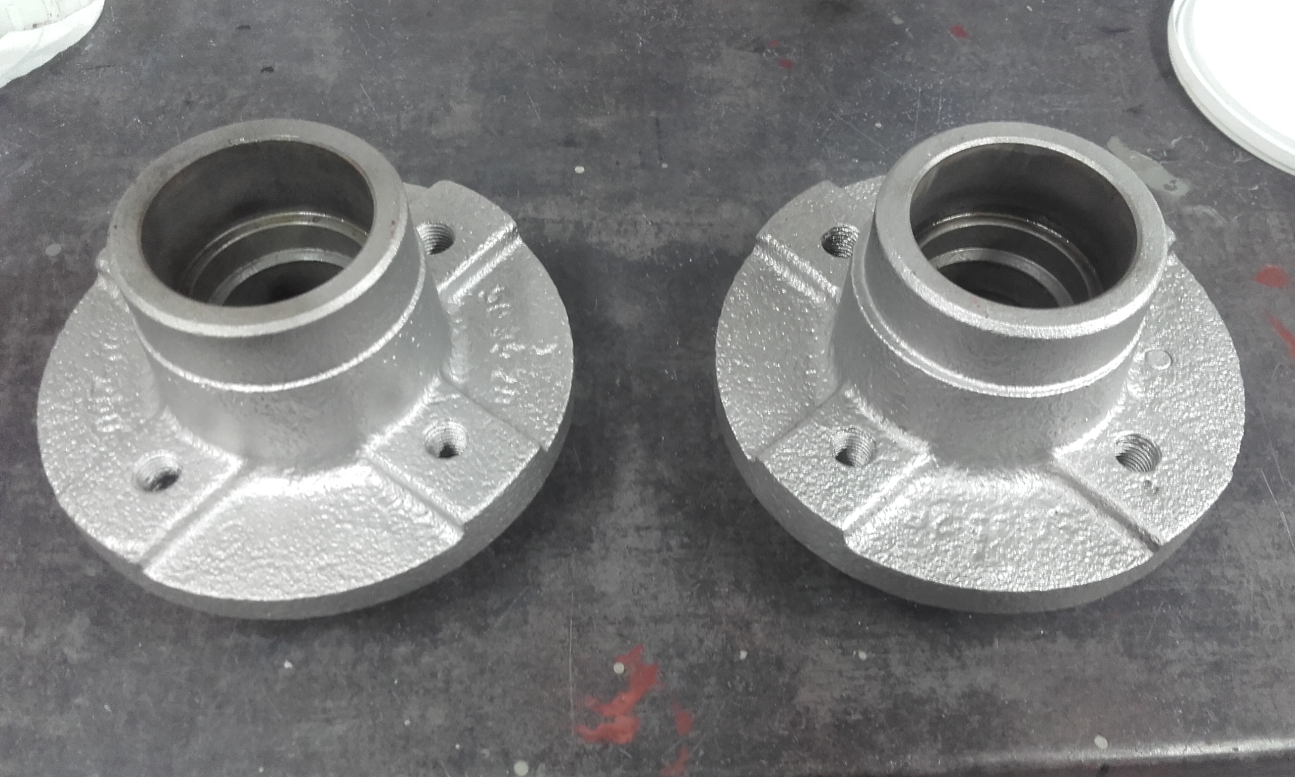

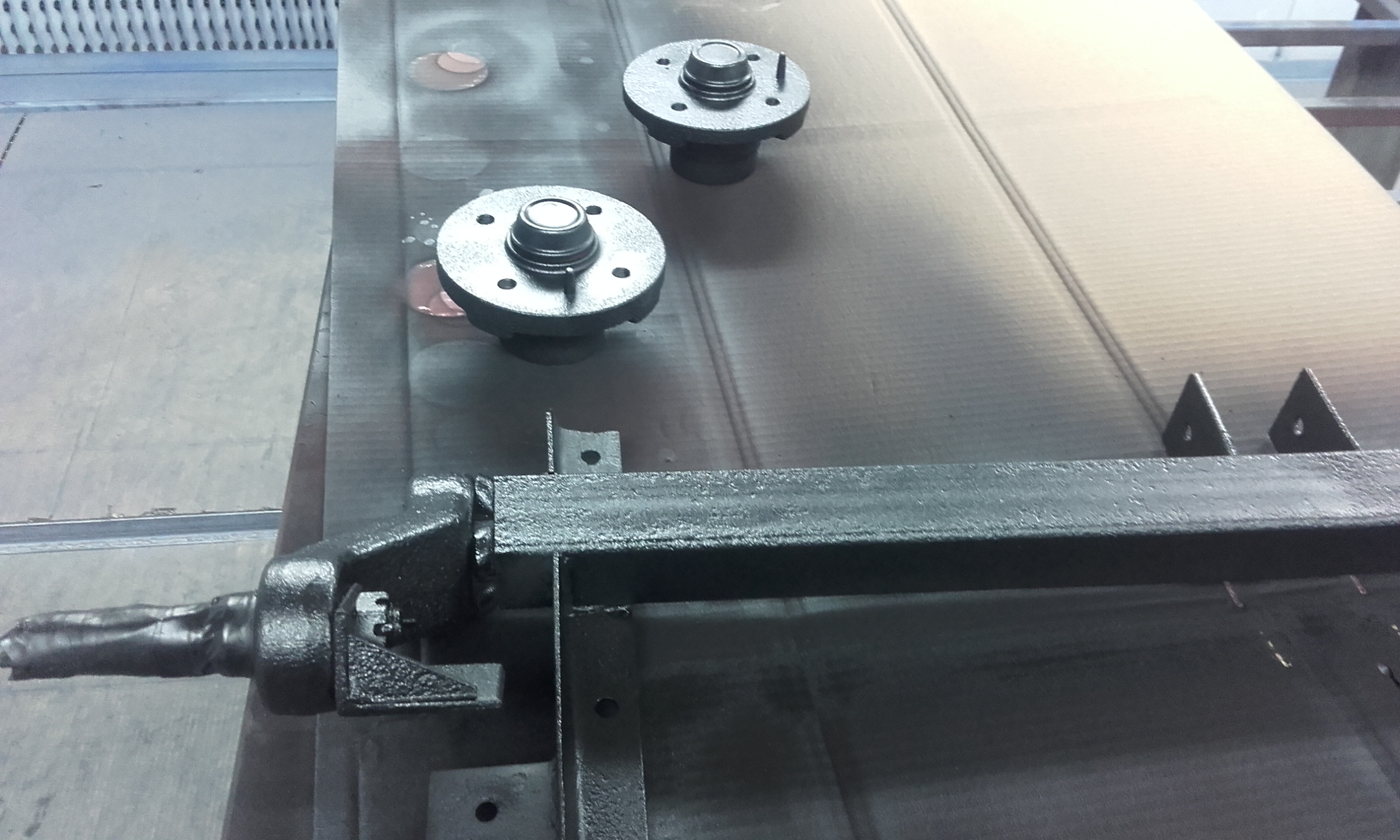

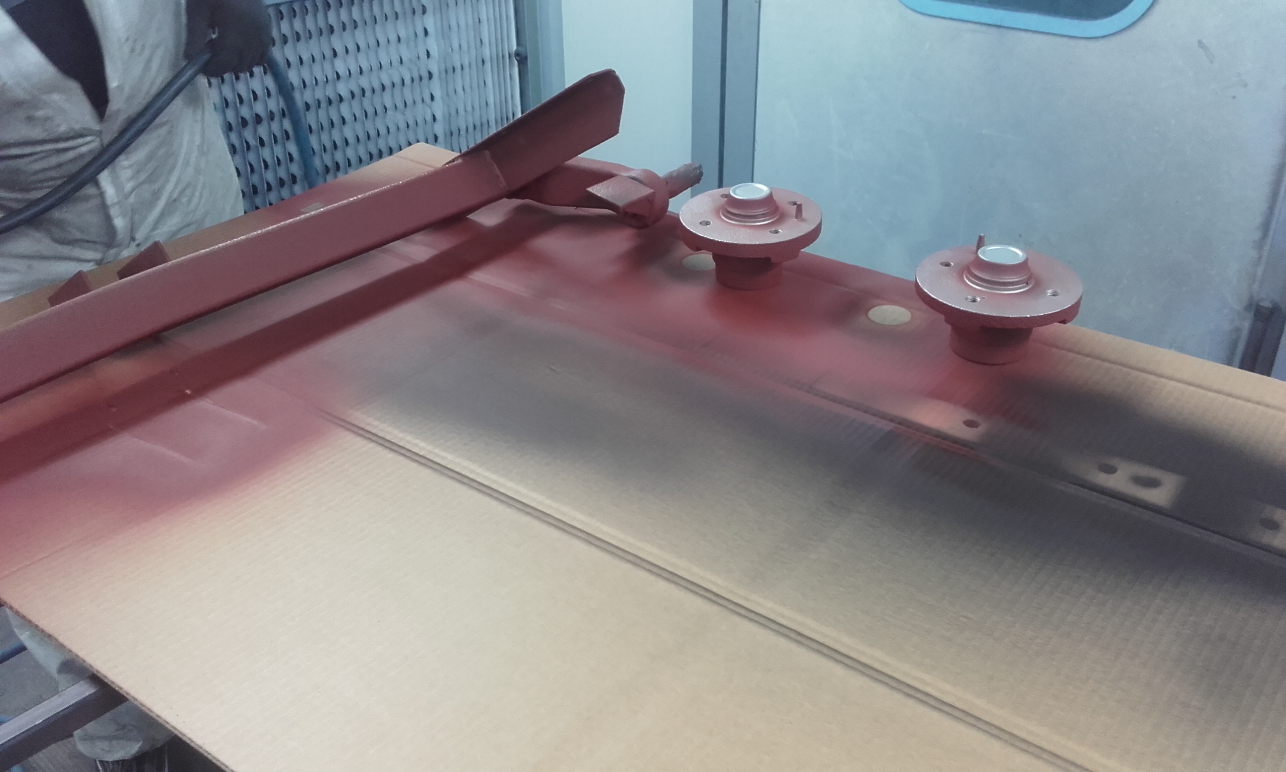

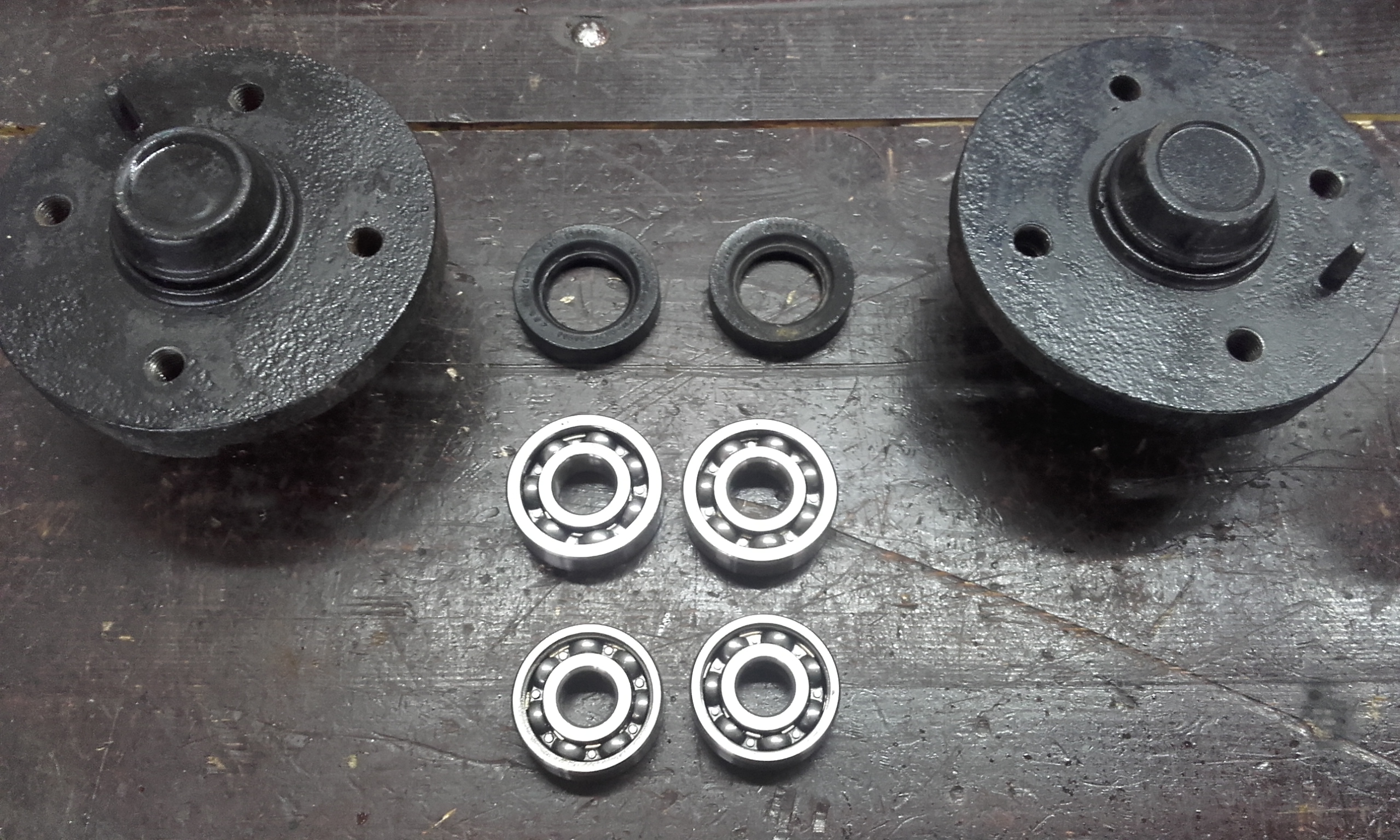

Prace postępują dalej, następne w kolejce do malowania jest zawieszenie przyczepki
oś przed demontażem
Po zdemontowaniu piast, niespodzianka :o , zamiast oryginalnych łożysk stożkowych,
ukazały się łożyska zwykłe 6304 i 6303
łożyska
Następnie elementy zostały opiaskowane.
piasty po piaskowaniu
Pokryte farbą podkładową.
oś i piasty farba podkładowa
a następnie pomalowane warstwą wierzchnią w kolorze czarnym.
Zakupione zostały także nowe łożyska i uszczelniacze, które będą następnie montowane
co opiszę w następnym wątku...
