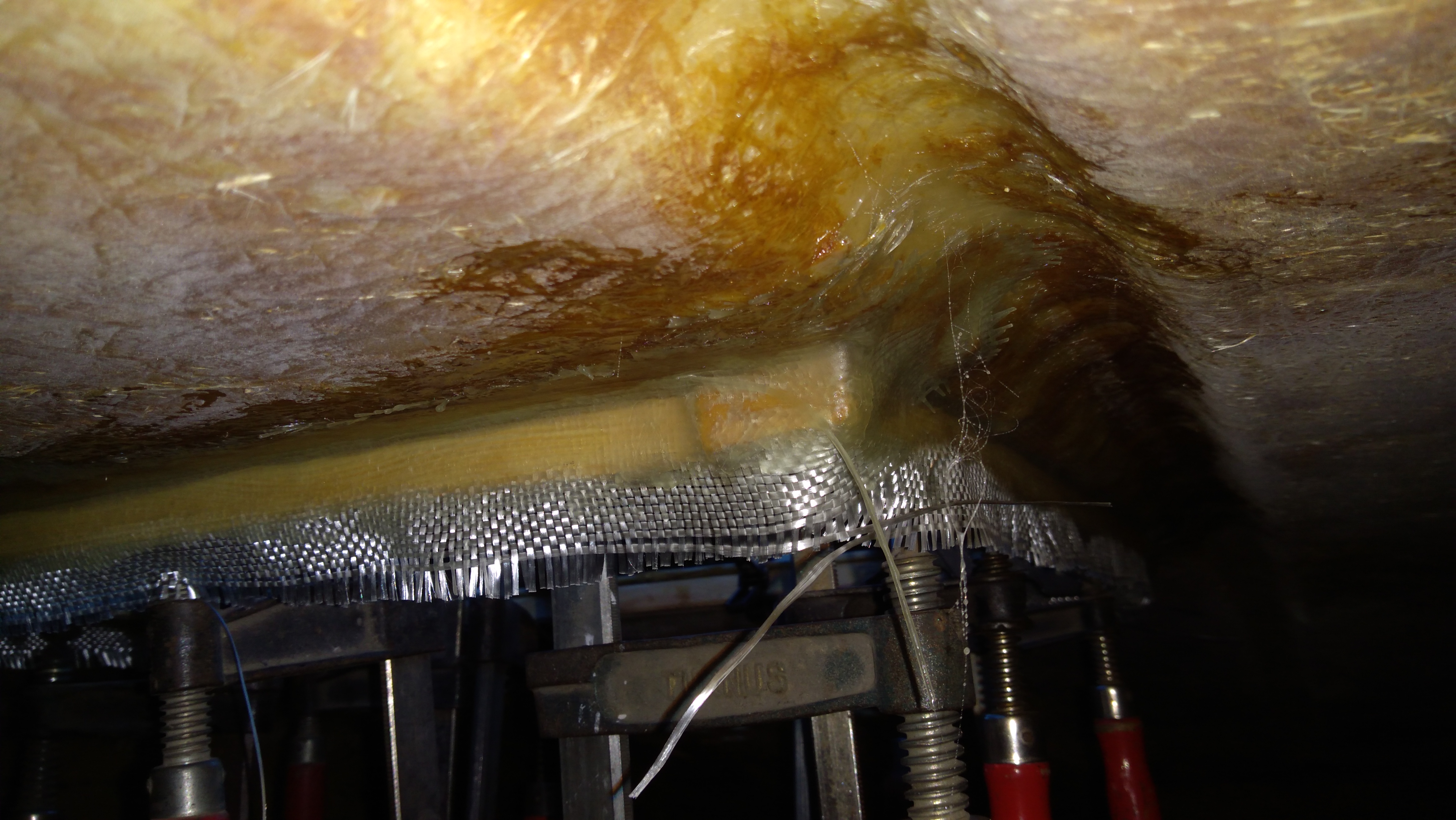

Postautor: Murano » czwartek, 16 sie 2018, 20:21
Nudy, nudy, nudy..... :-(

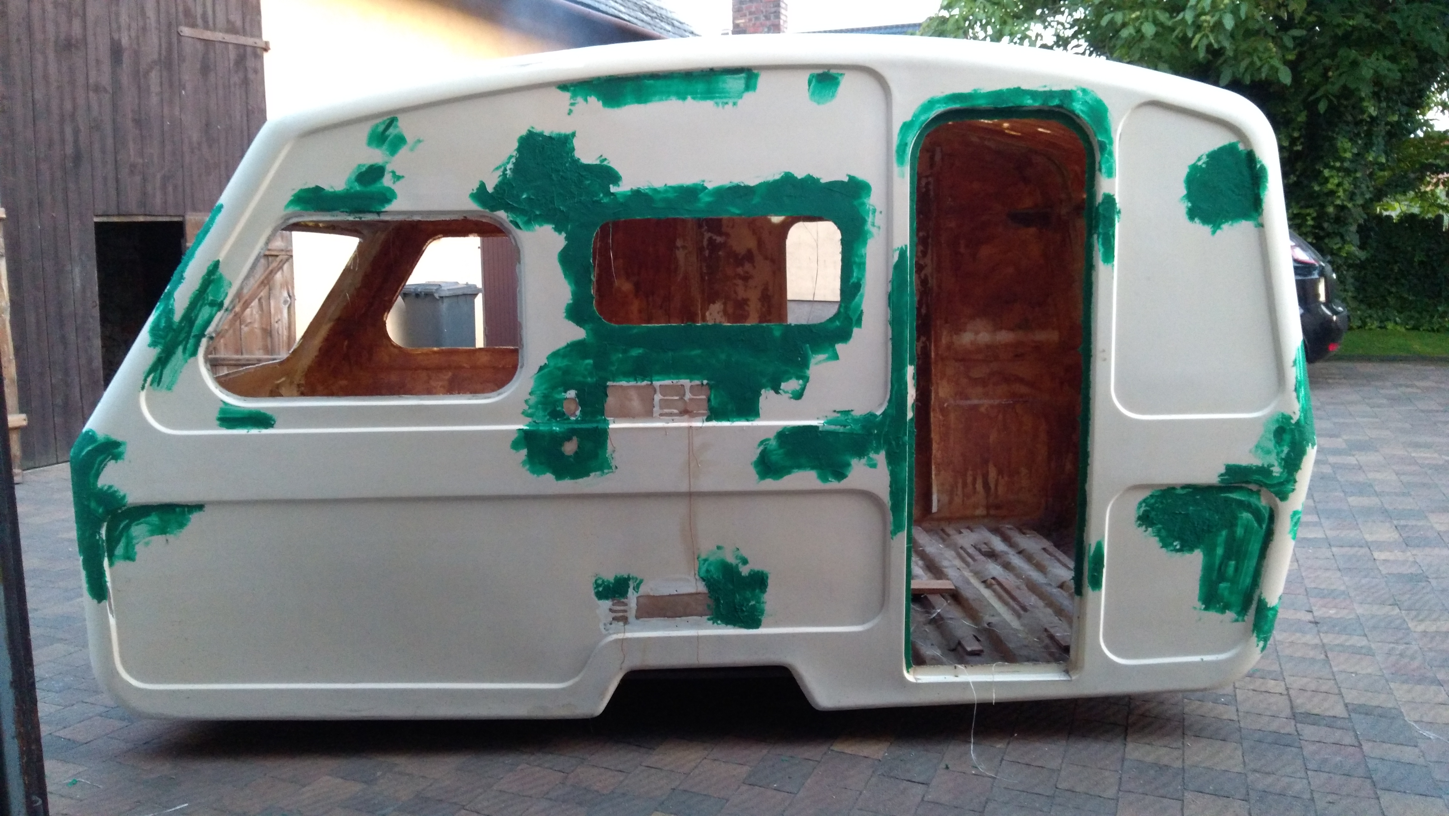

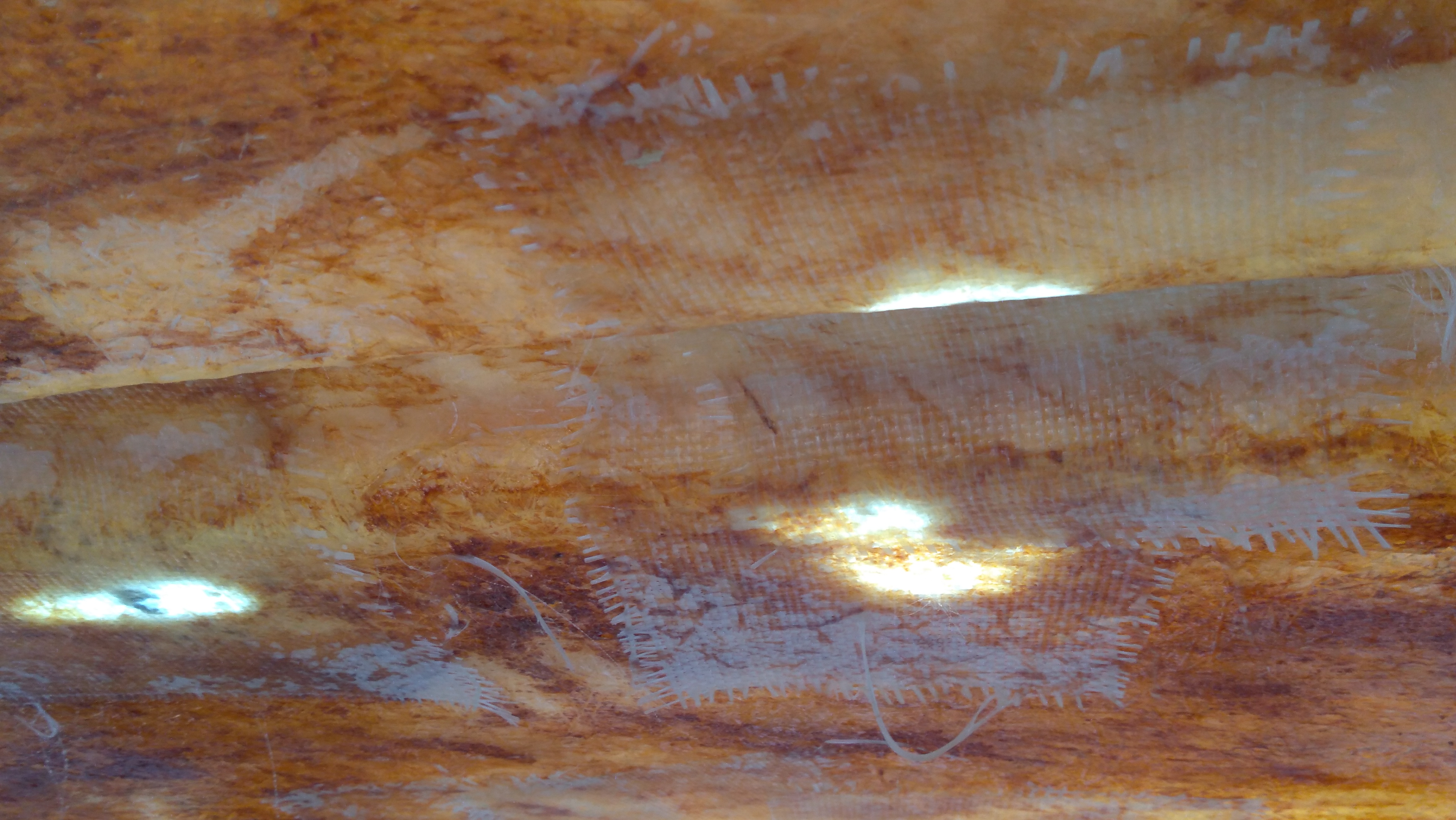

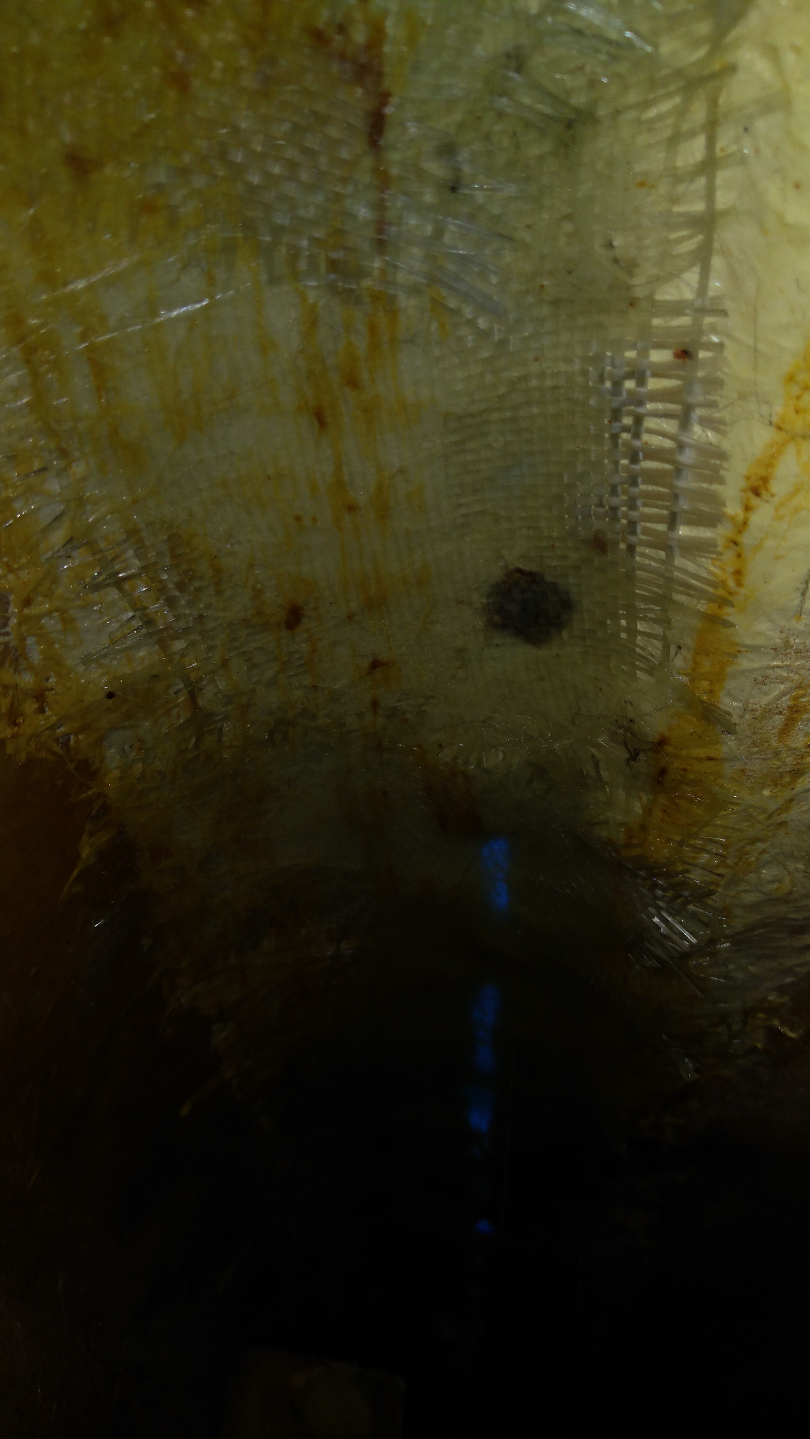

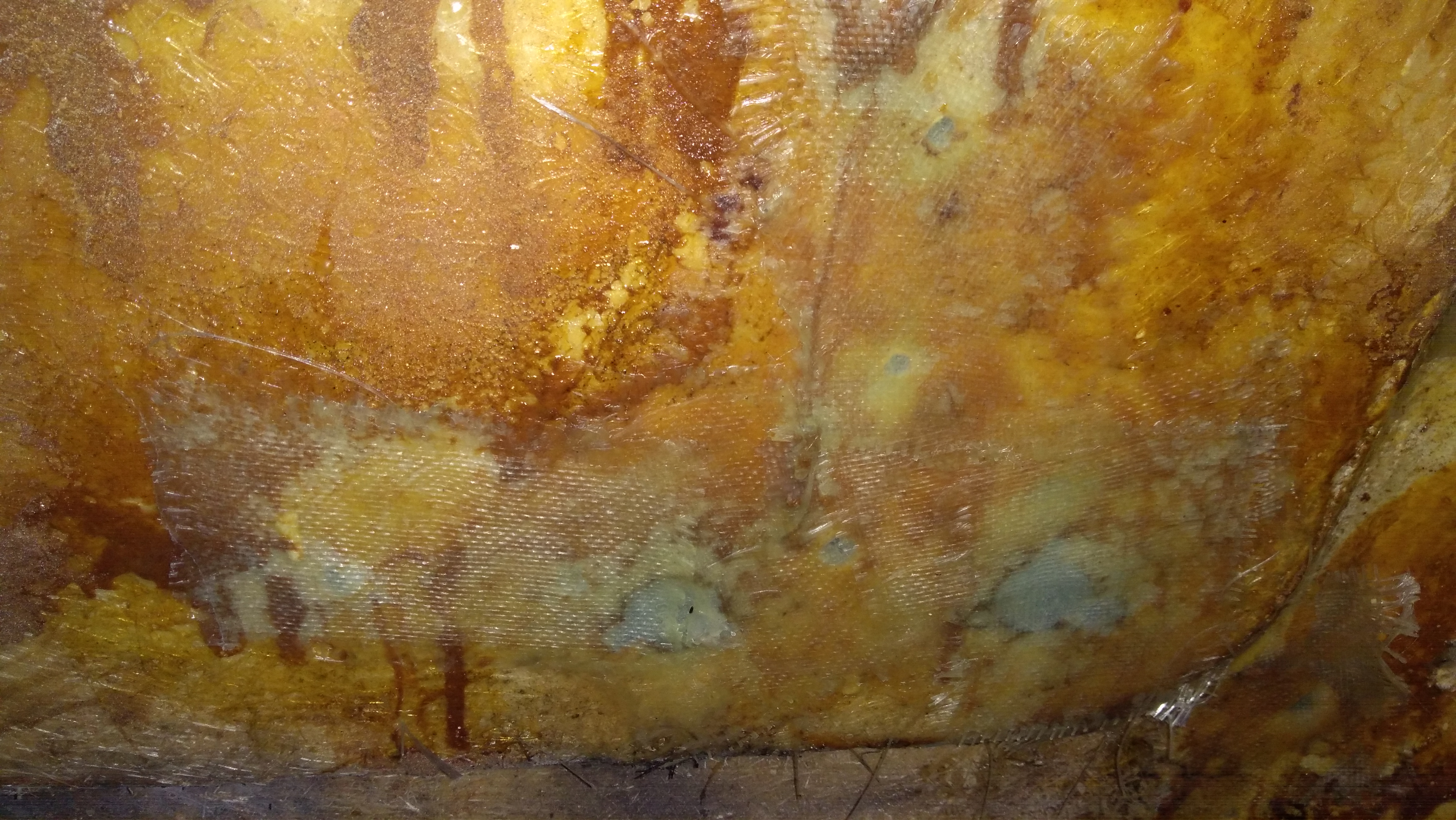

Szpachlujemy, laminujemy i tak na zmianę.
Chcę tylko w tym miejscu powtórzyć to, co pisałem w 2013 roku przy zapiekance.

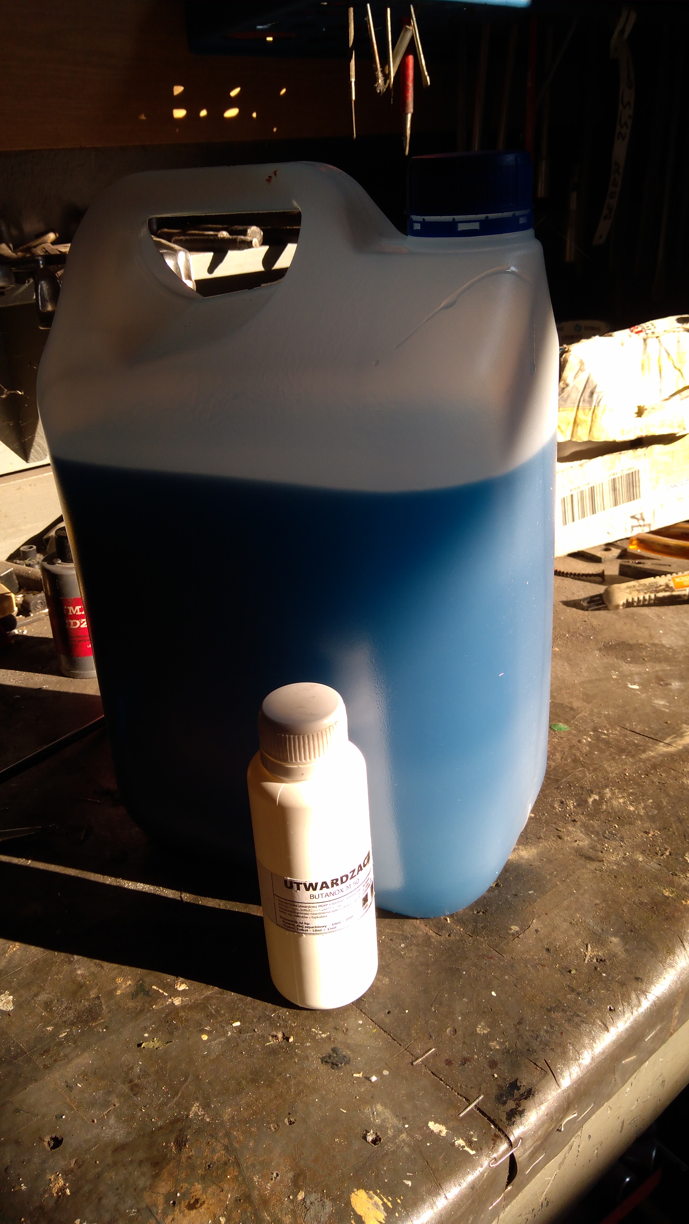

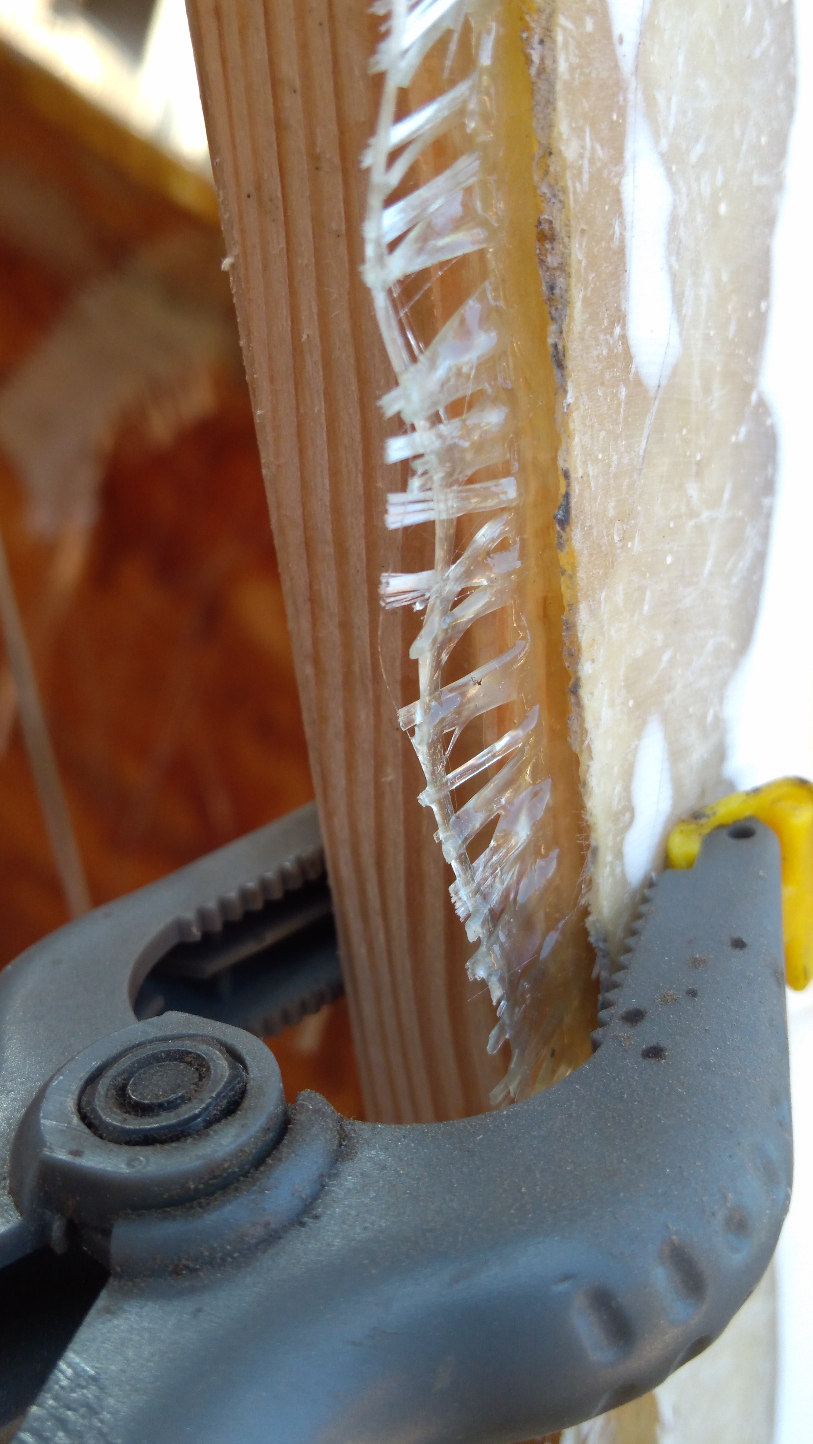

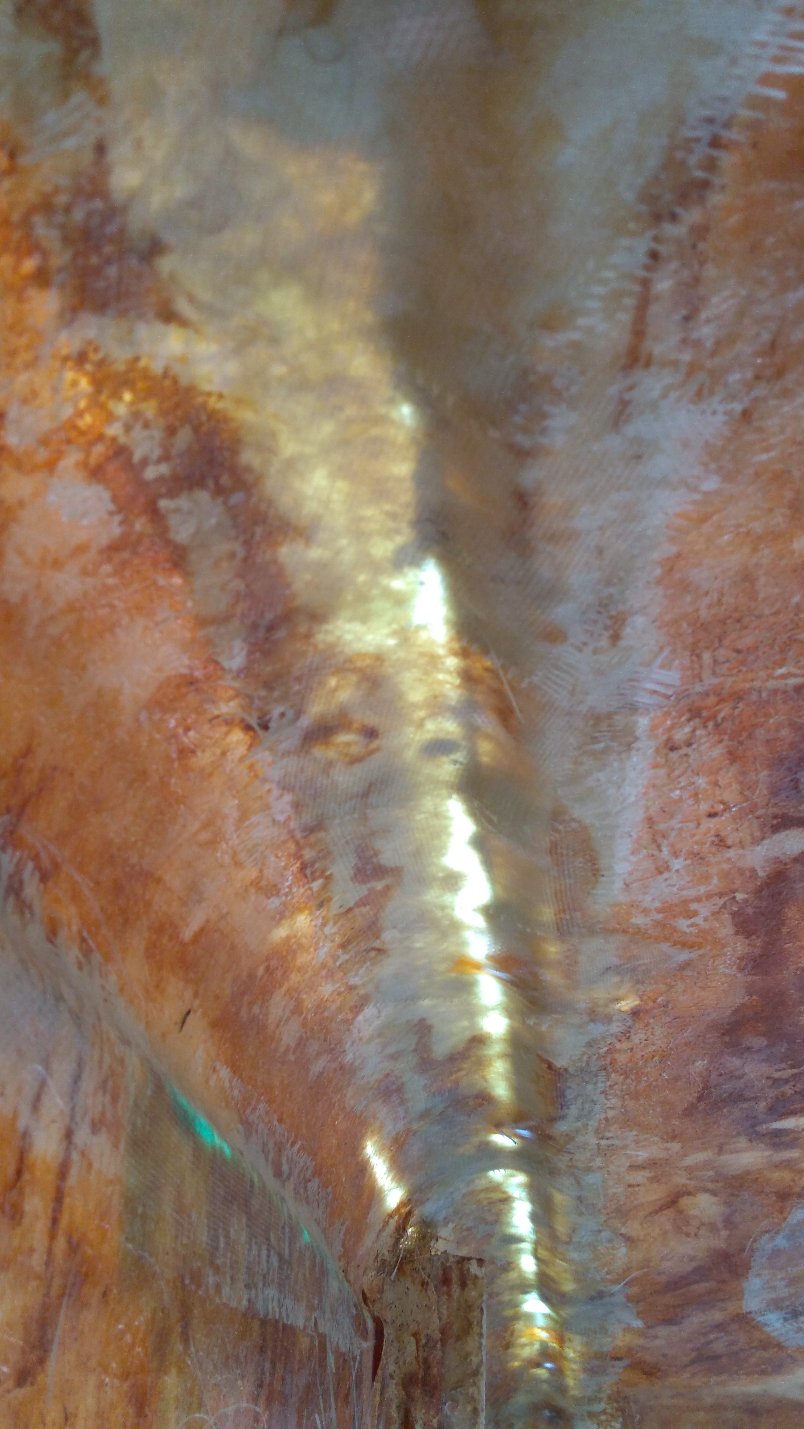

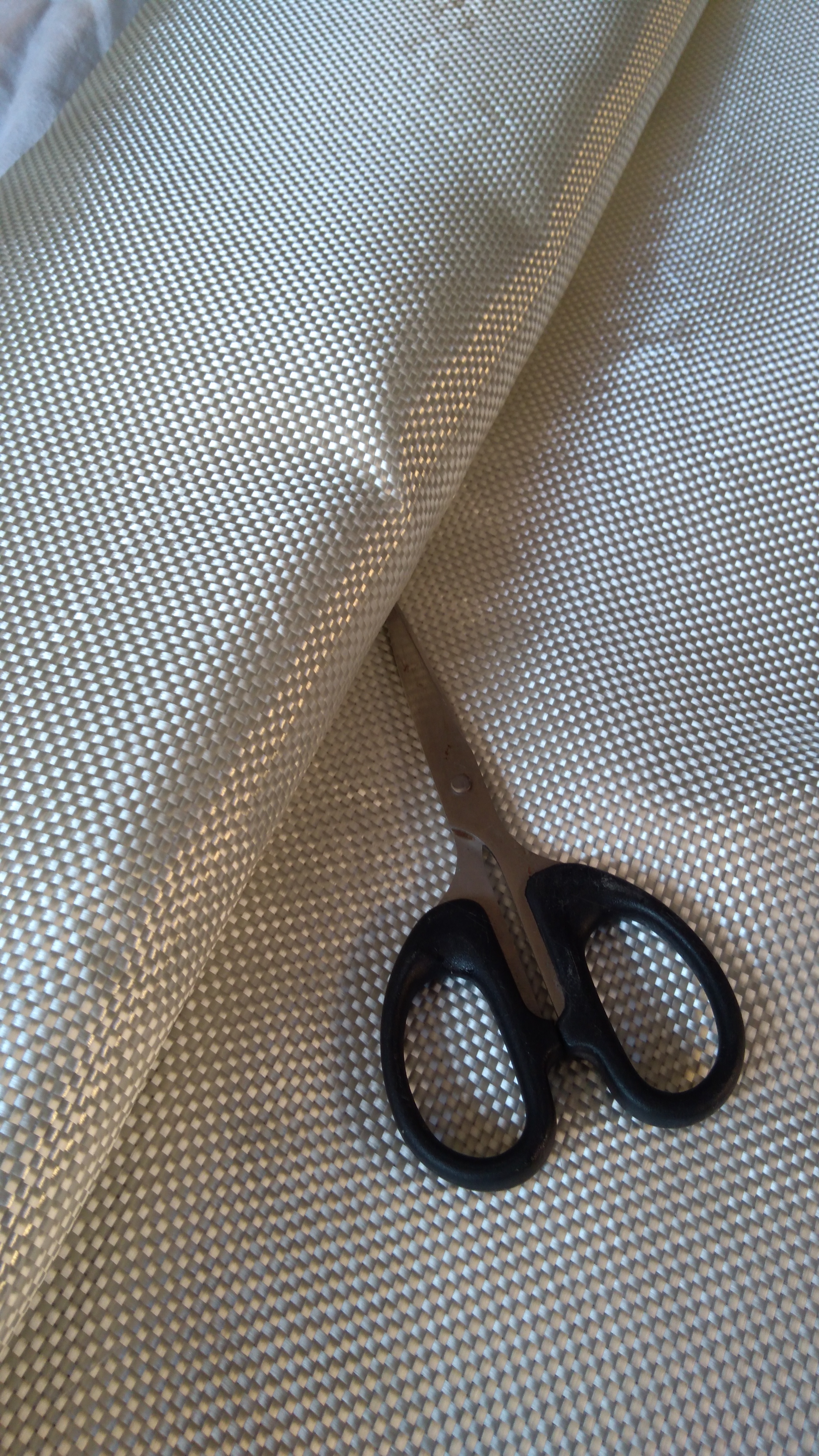

Zamiast włókna szklanego używam tkaniny szklanej.
Ma o niebo większe właściwości wzmacniające i wiążące. Po raz pierwszy też używam tej niebieskiej żywicy z chlorowym utwardzaczem.
O ile się pilnuje proporcji to robi robotę a cenowo wychodzi bardzo dobrze.

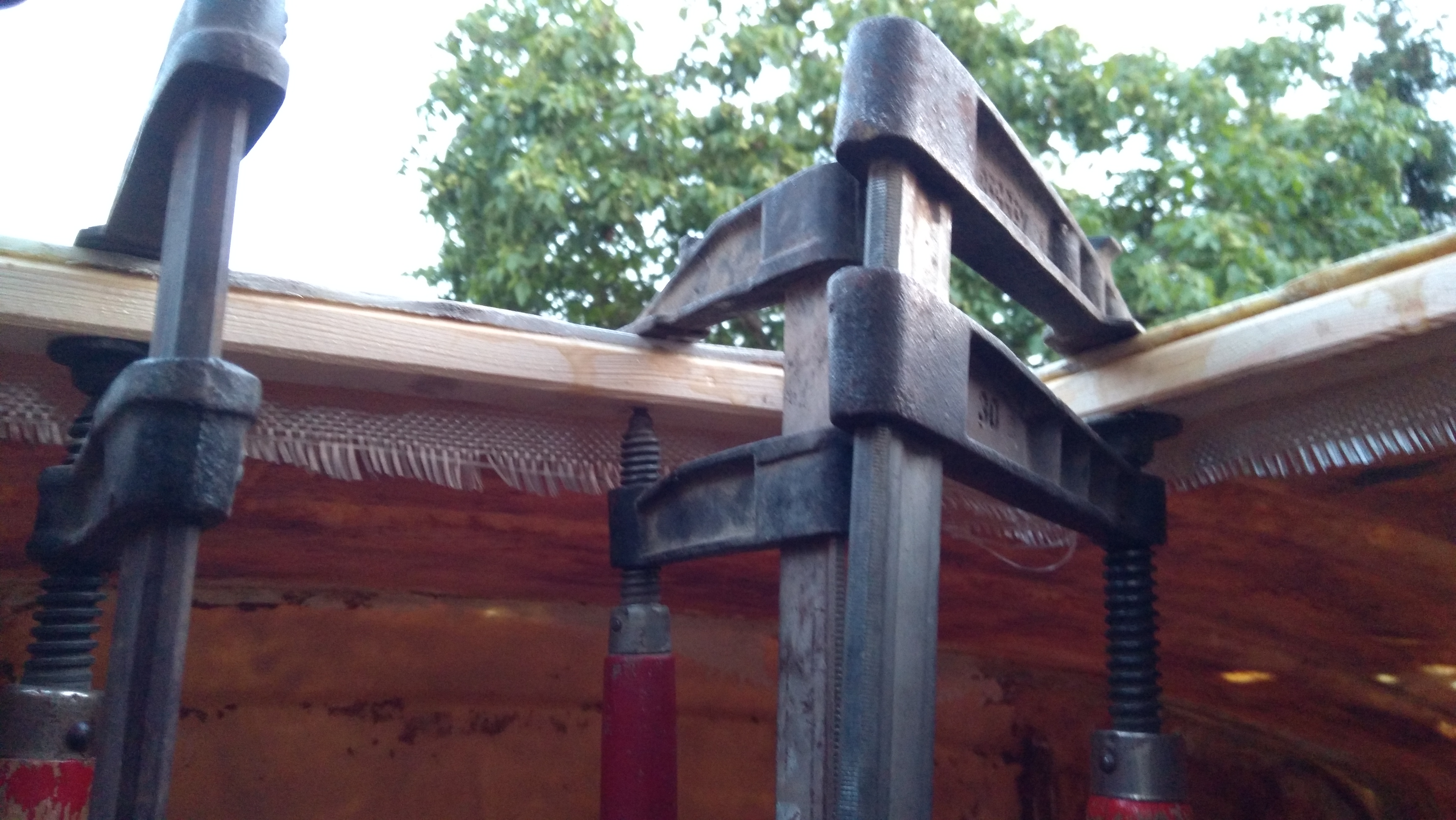

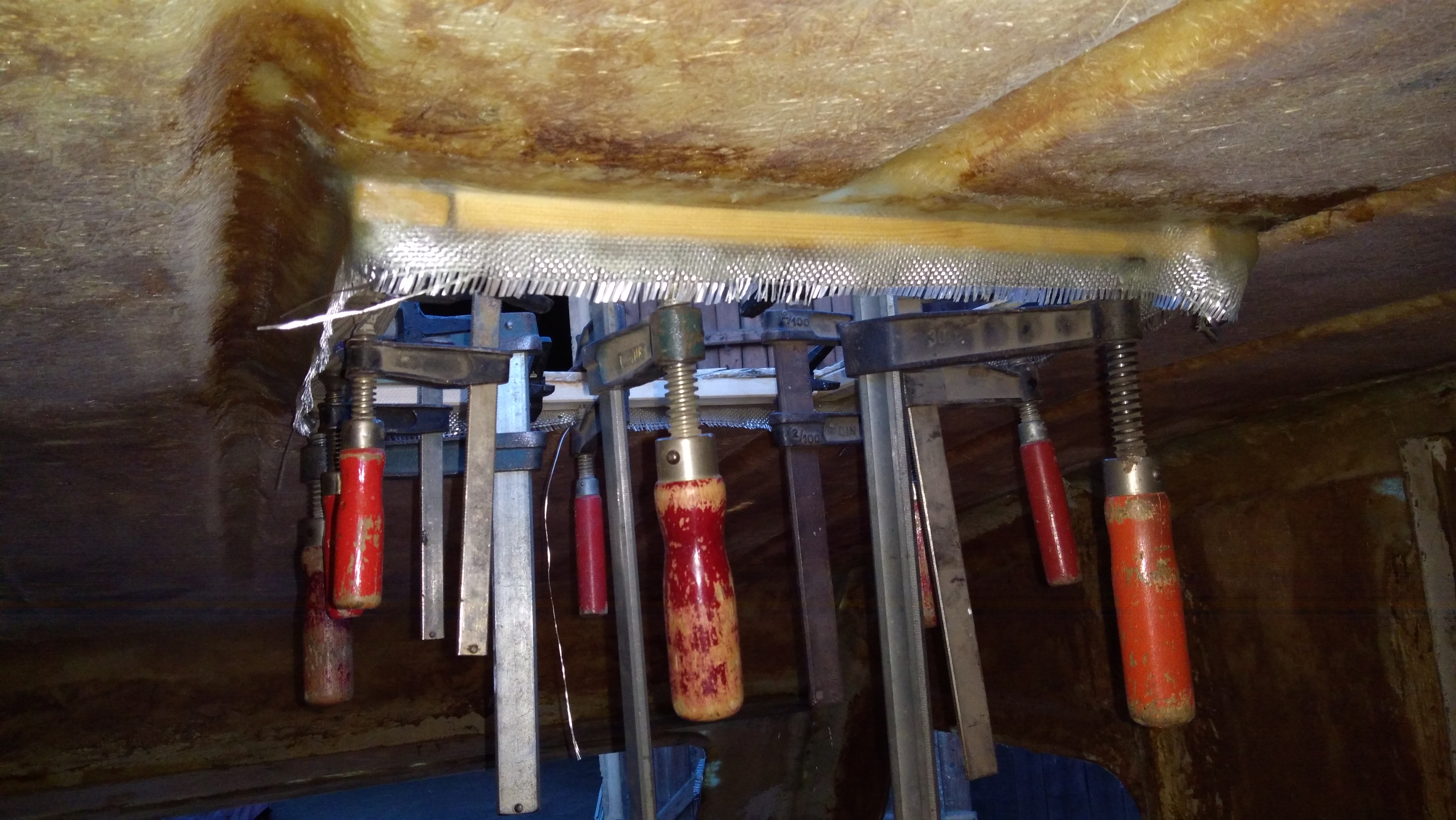

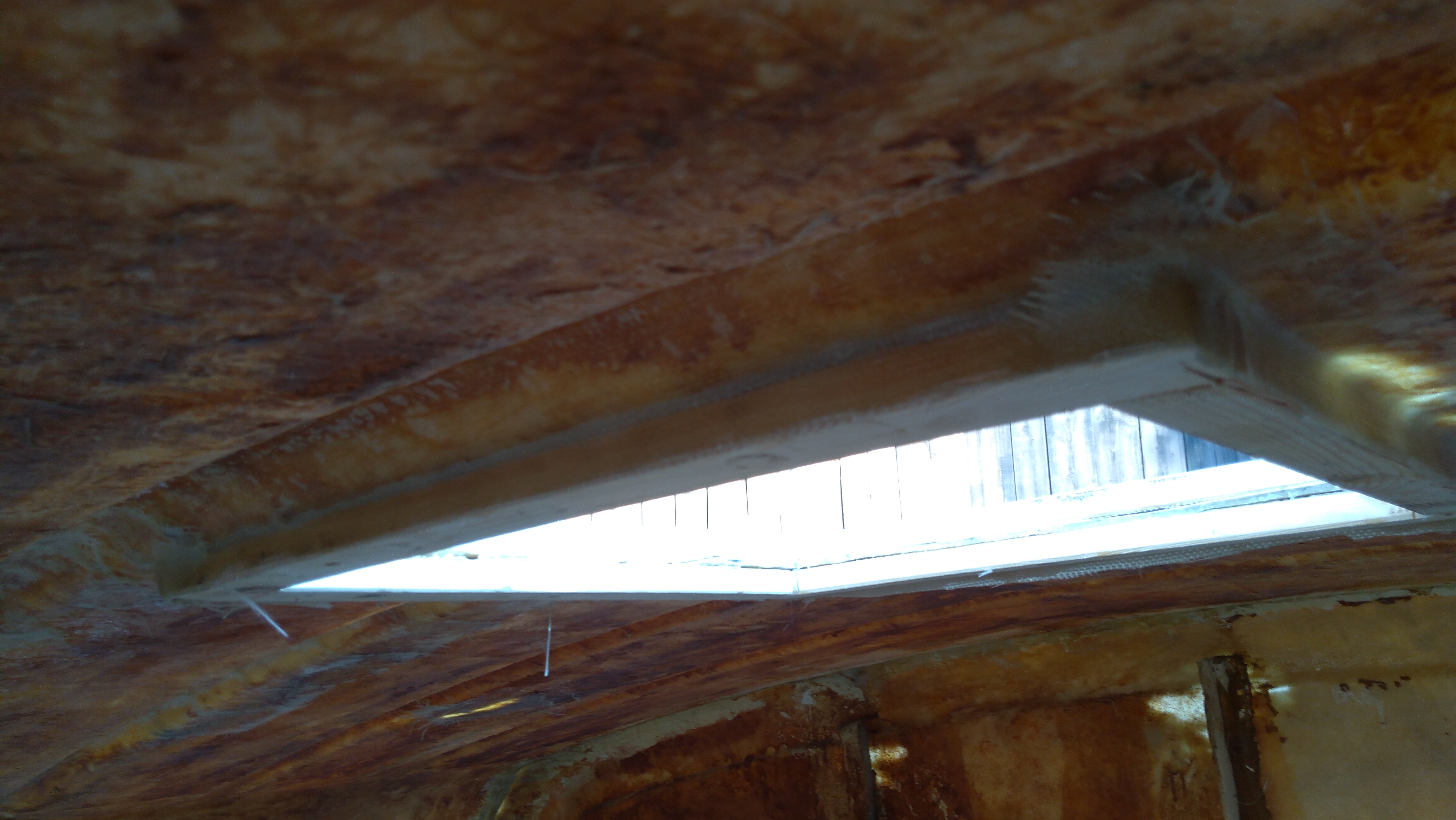

Wewnętrzna część ramki szyberdachu też już zalaminowana. Jutro zewnętrzna strona.
Otwór na 40x40 cm. Robię dwie strony na 48 i dwie na 80 cm tak, aby w sumie po wewnętrznej dało to 40 cm.
Zewnętrzna ramka będzie obrócona proporcjami o 90° co da nam możliwość "spięcia" narożników na krzyż.

Nie Michał, będzie RAL 9010, taki jak na mojej zapiekance.
Prace nad laminowaniem i szpachlowaniem trwają... Ten etap trochę potrwa bo sporo roboty.

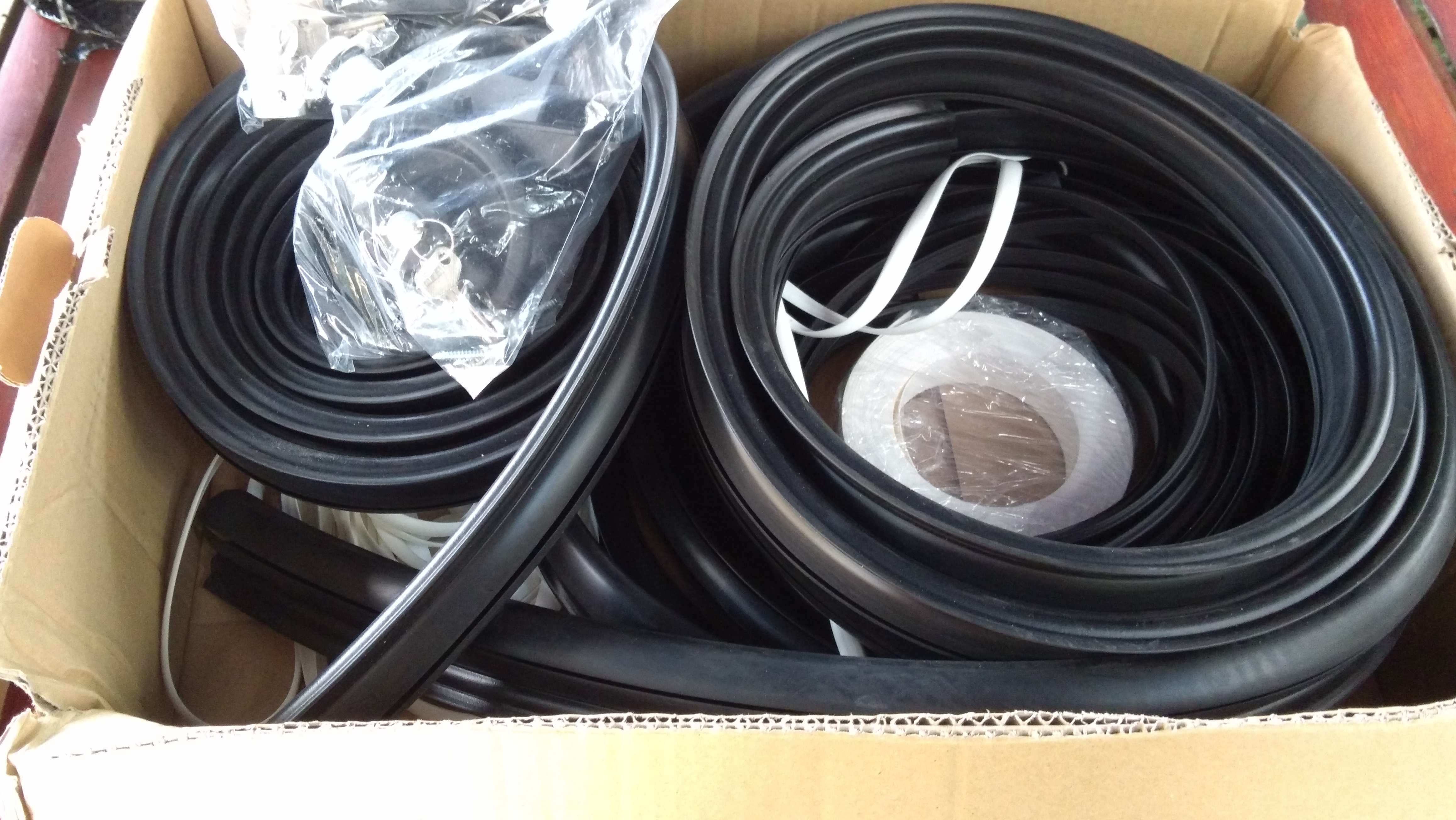

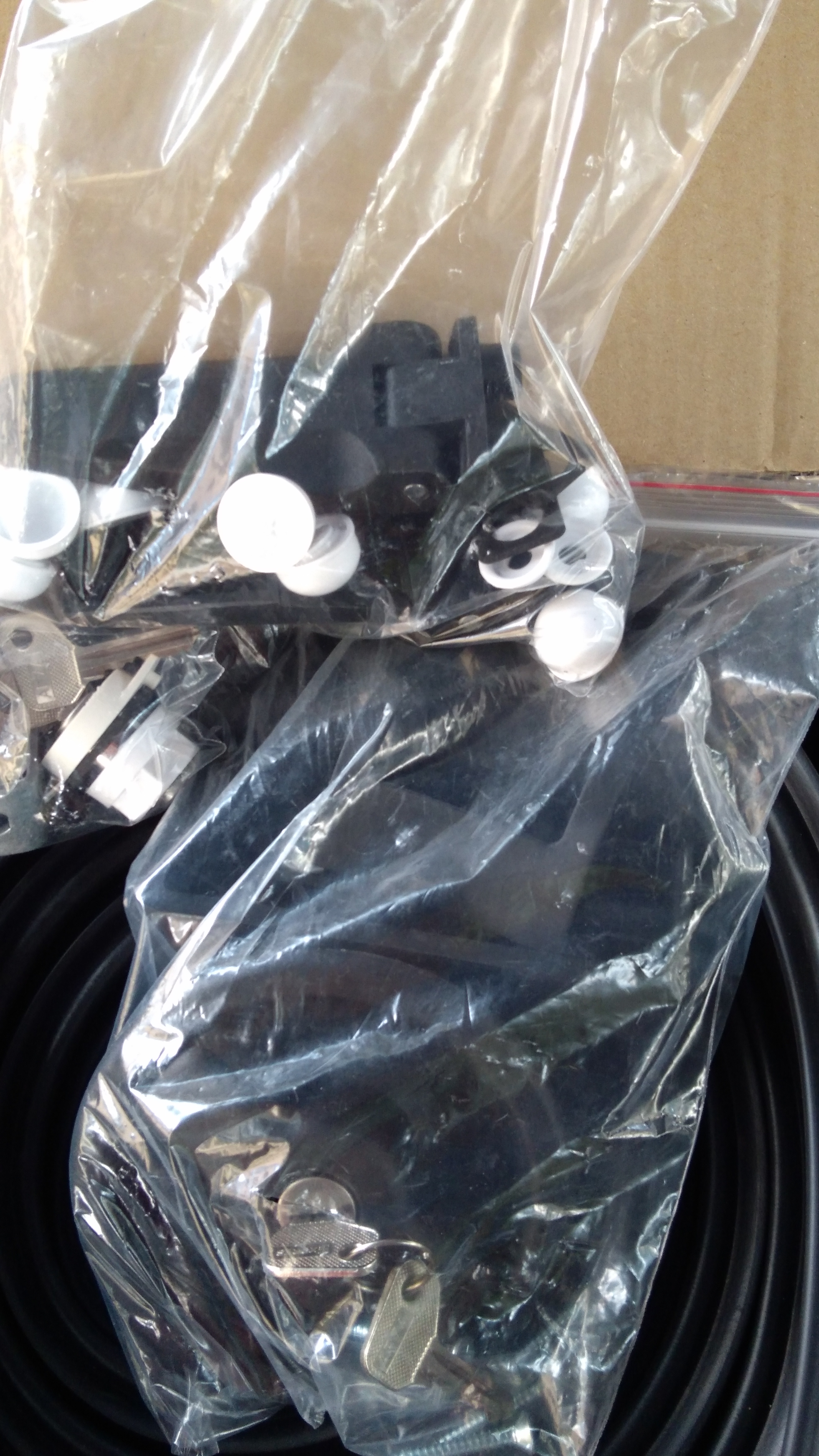

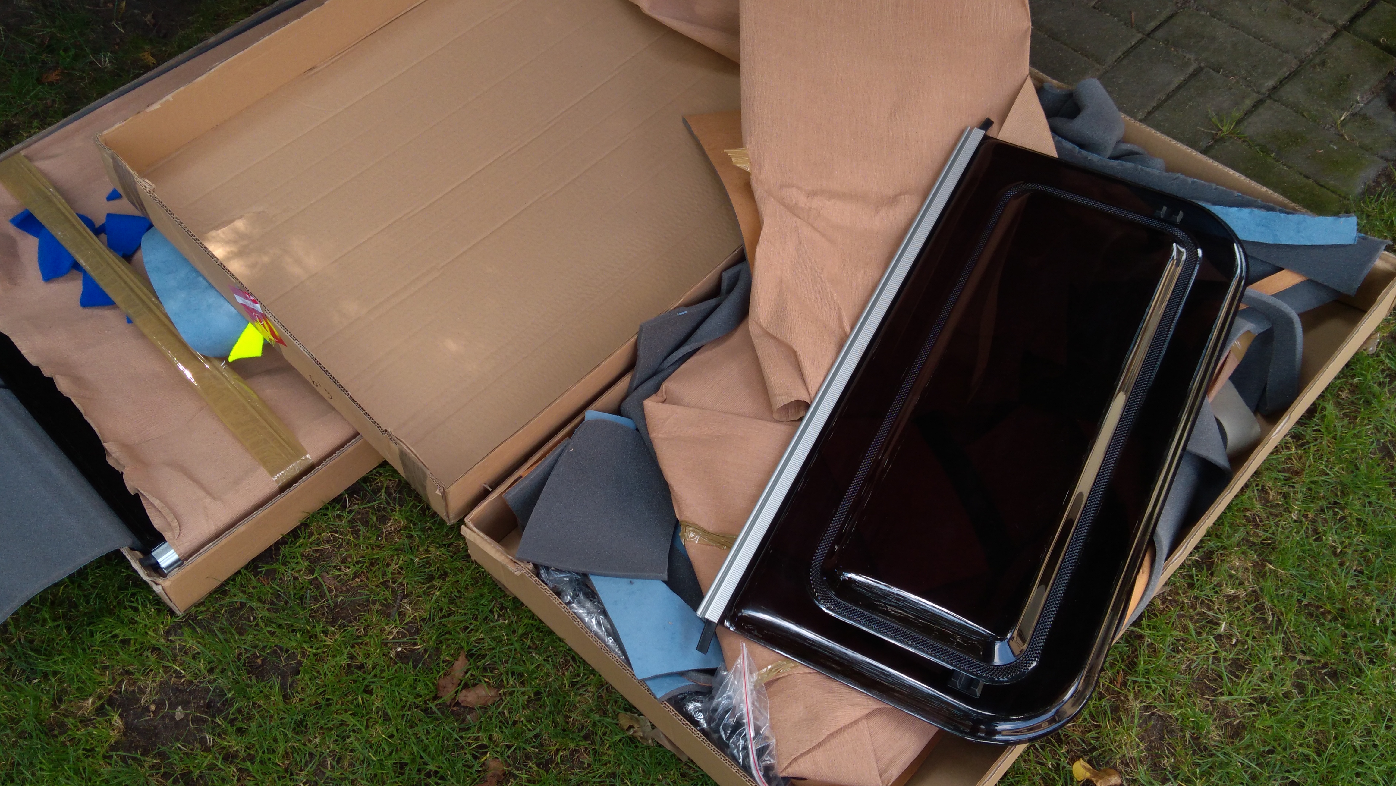

Dzisiaj przyszła solidna przesyłka od Dariusa ;-)
Taki mały przedsmak na fotkach.... :P
Postautor: Miron EZD » piątek, 17 sie 2018, 23:23
Widać, że idziesz ostro, tanio też nie jest (szyby), ale efekt końcowy będzie super.

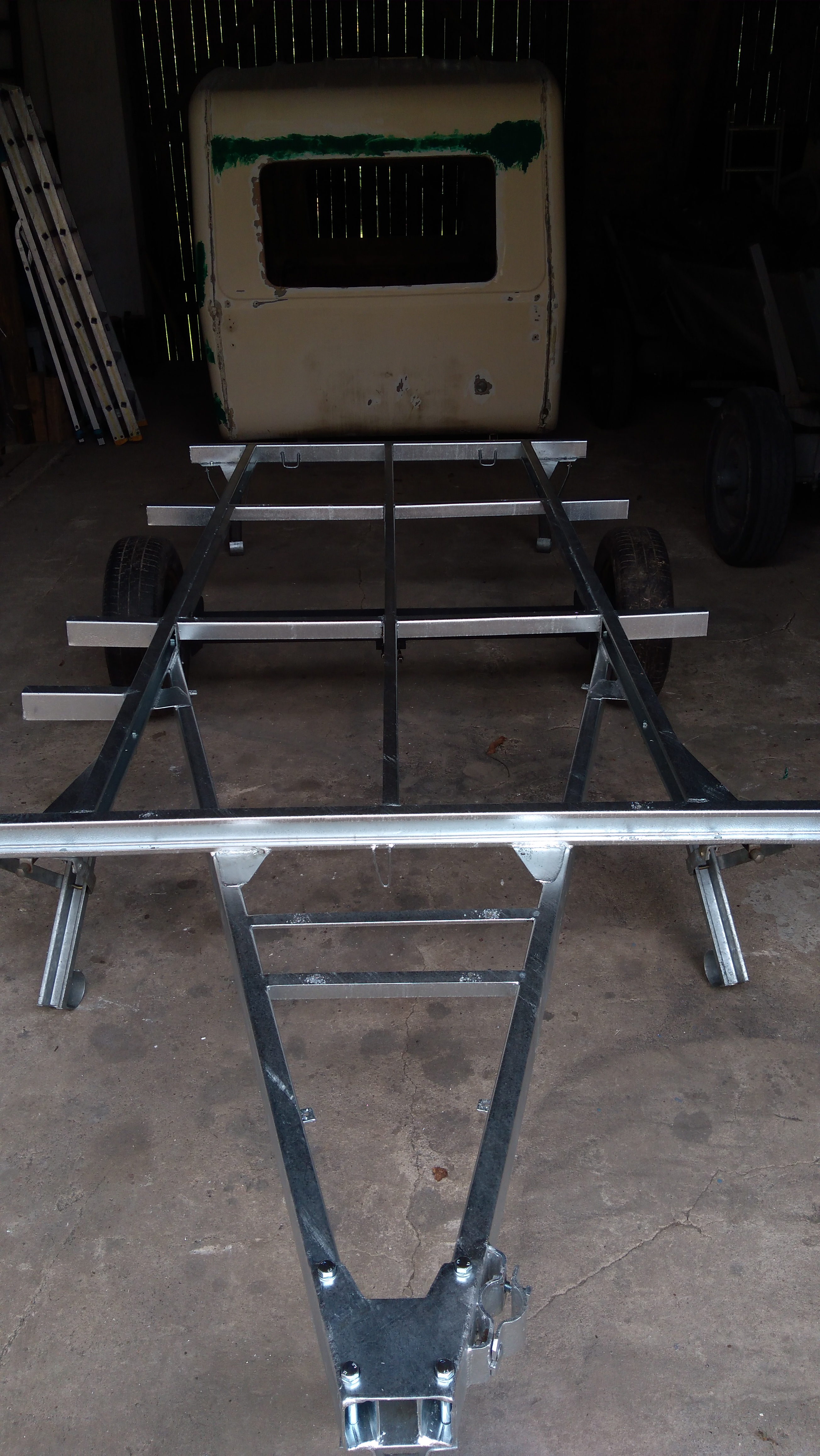

Postautor: Murano » poniedziałek, 20 sie 2018, 20:12

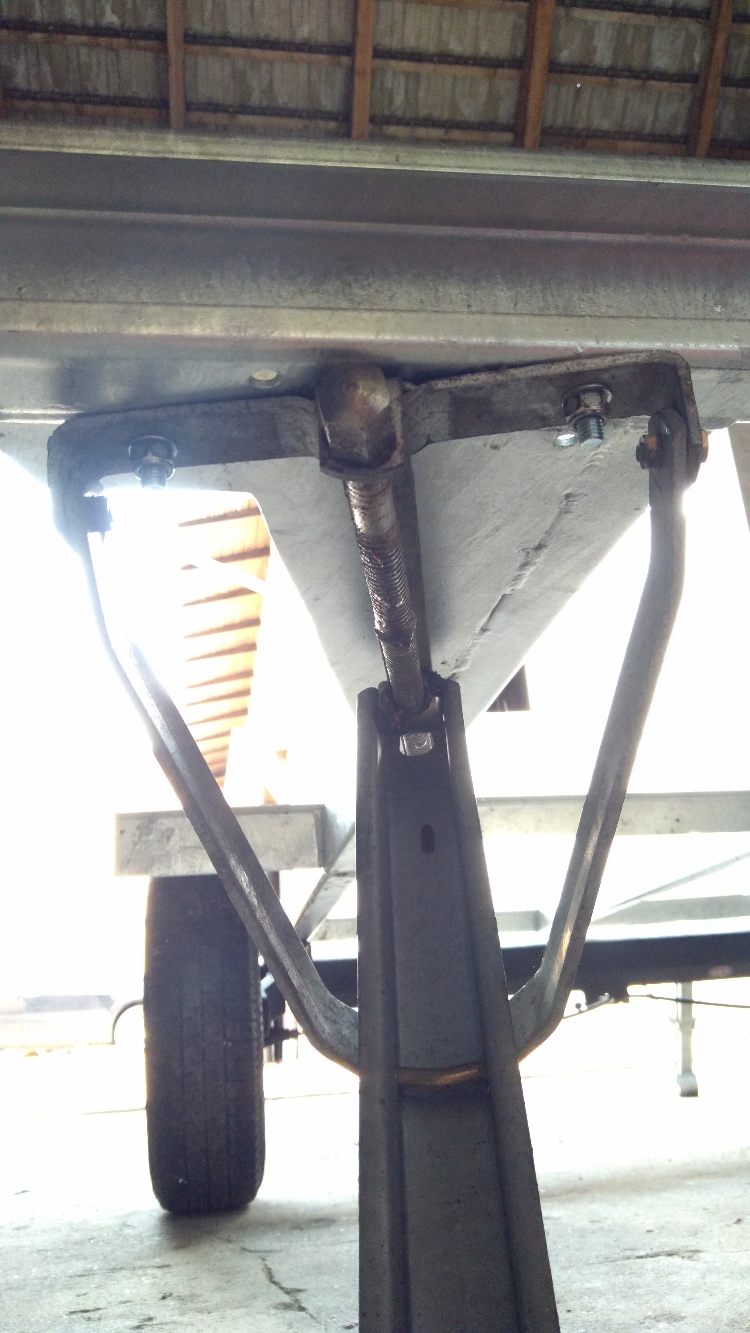

Jedziemy z wielorybem aż miło... ;-)

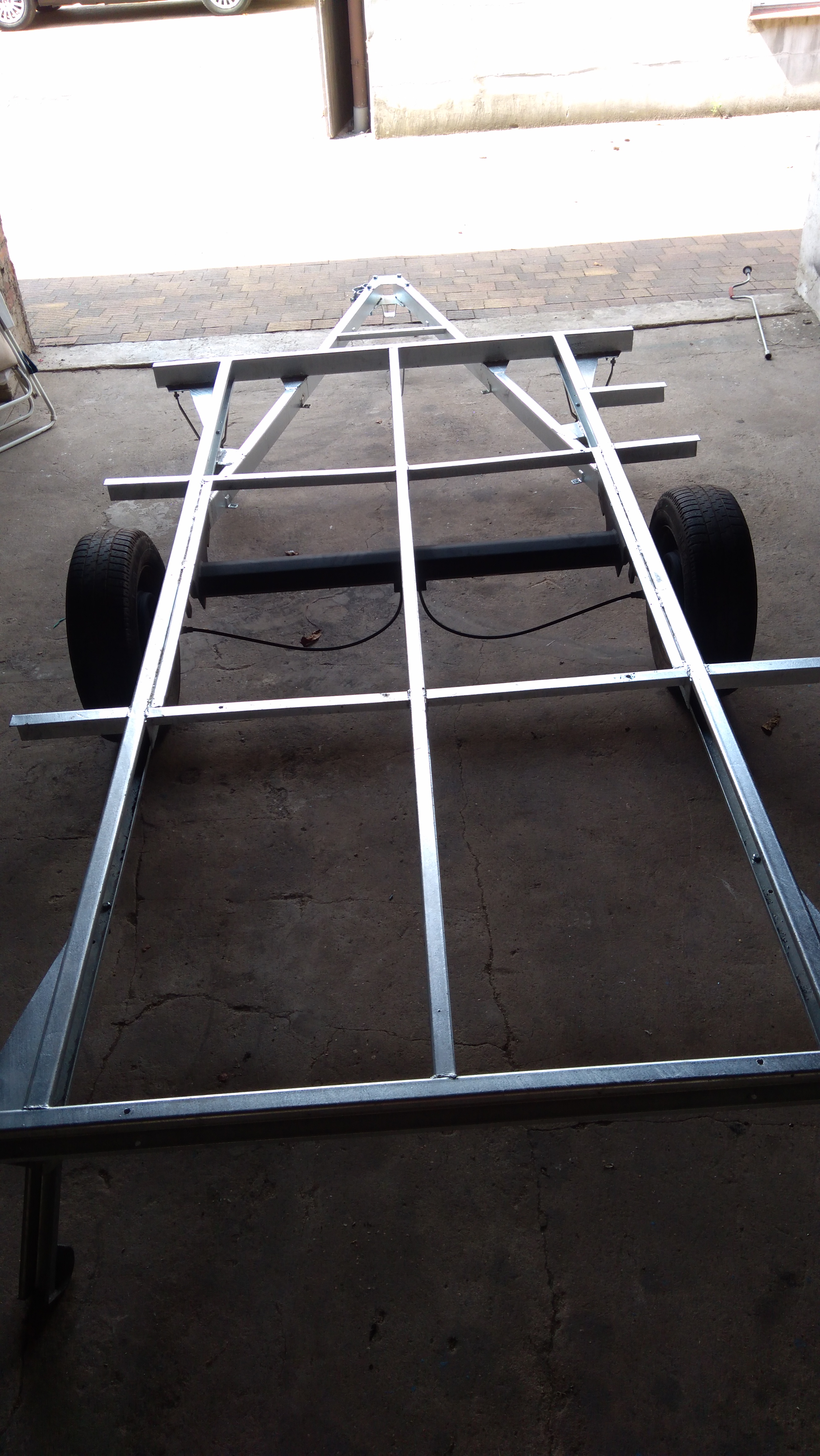

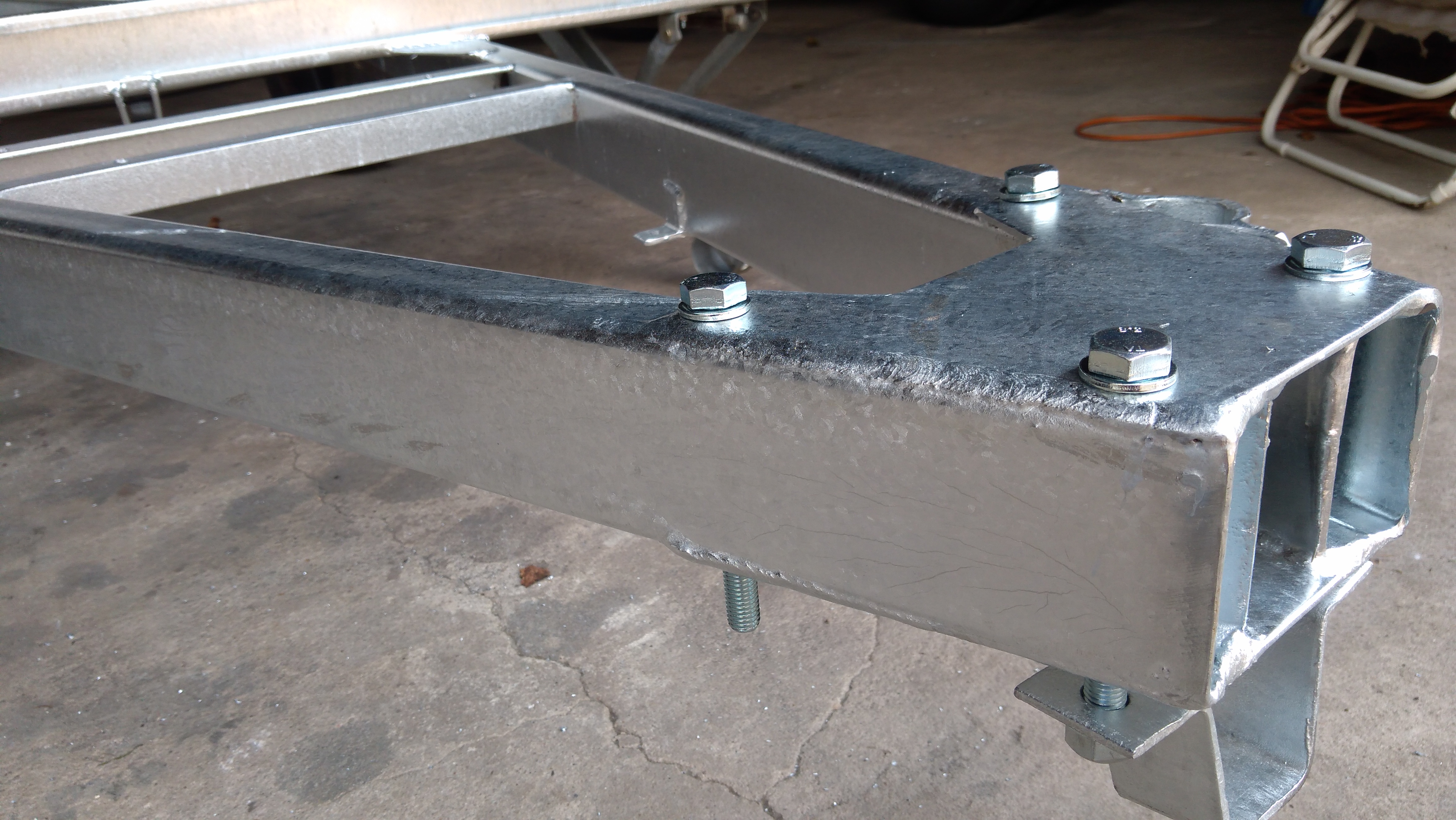

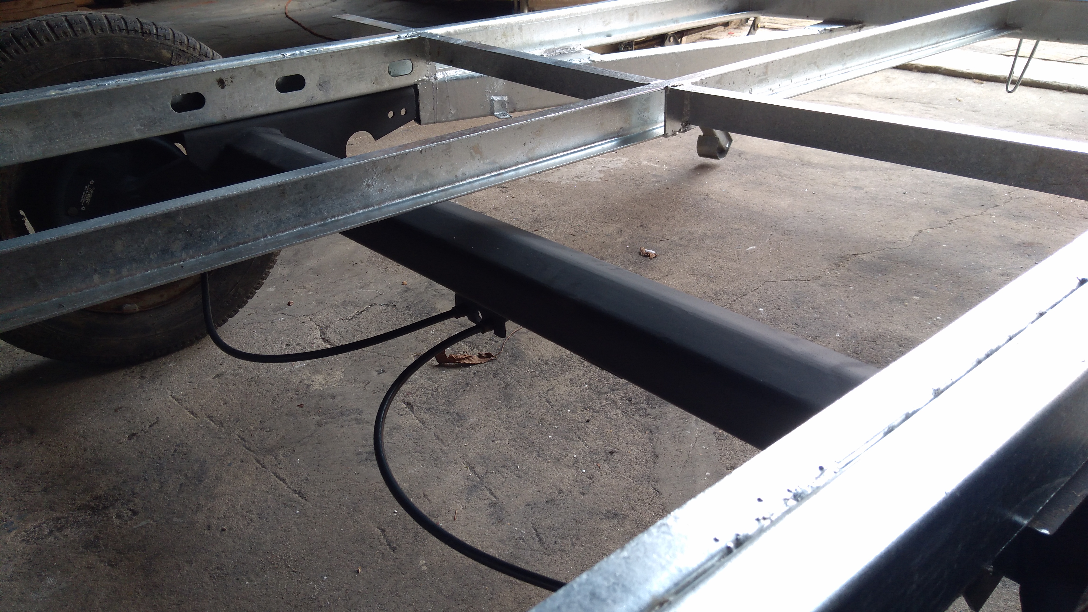

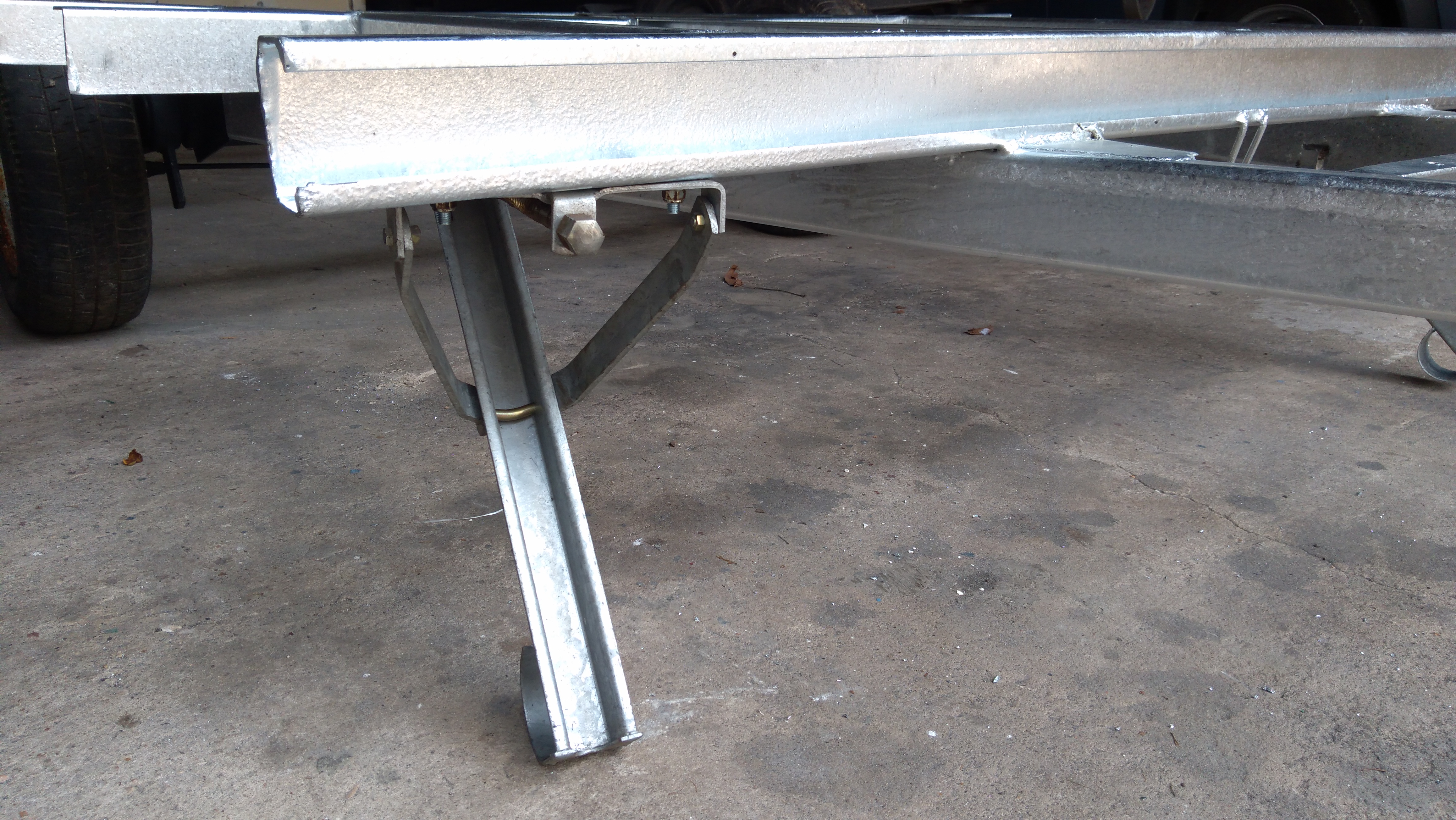

Dzisiaj rama odebrana z cynku, postawiona na osi, założone nowsze podpory (nówki z epoki) i walczymy dalej z laminatem i szpachlą.
Na obecną chwilę w budzie jest około 4 kg żywicy i 3m2 tkaniny szklanej oraz jakieś 3,5 kg szpachli z włóknem, a końca nie widać :lol: .
Ale jak mawia(ł) nasz kolega " nie ma lipy bo nie może być!" ;-).
Będę latał i szpachlował do skutku aż będzie sztywno, prosto i solidnie.
Fiacior mnie straszy, że przez te mazidła DMC przekroczę :mrgreen: .

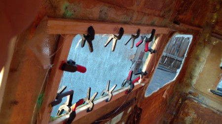

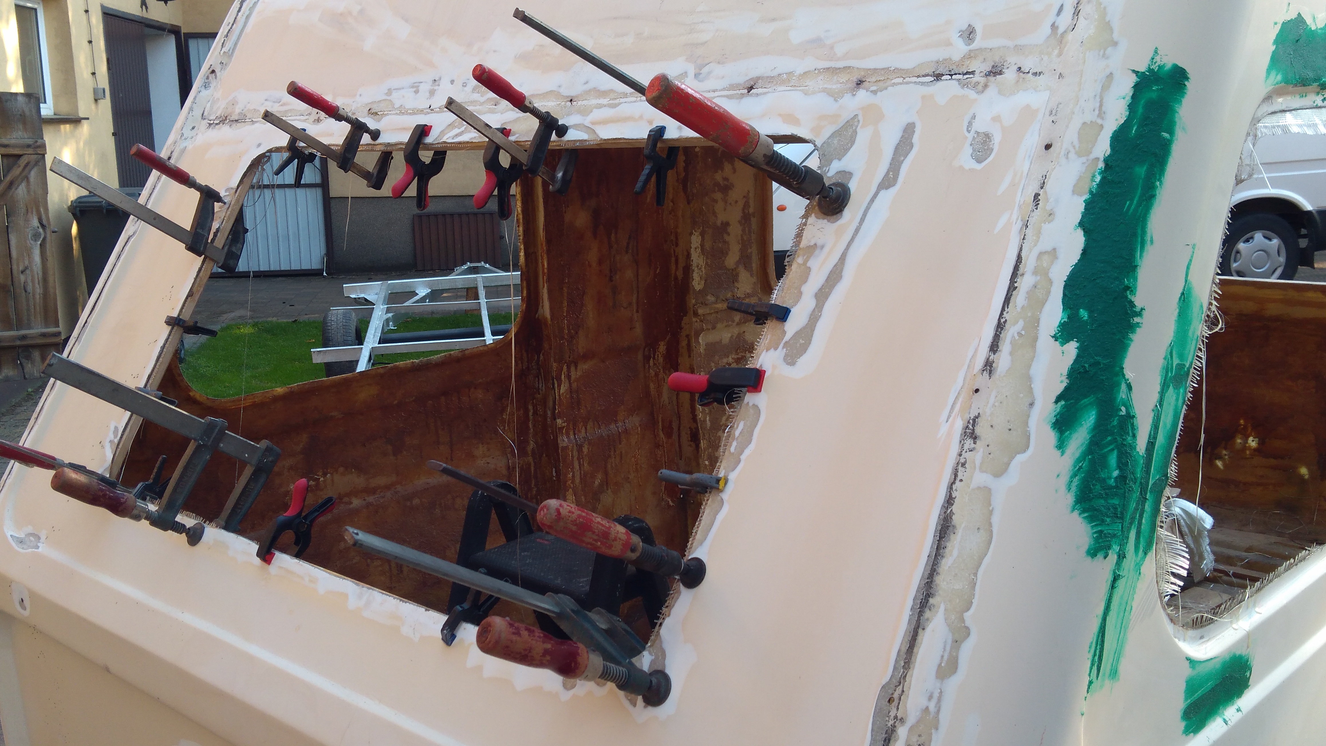

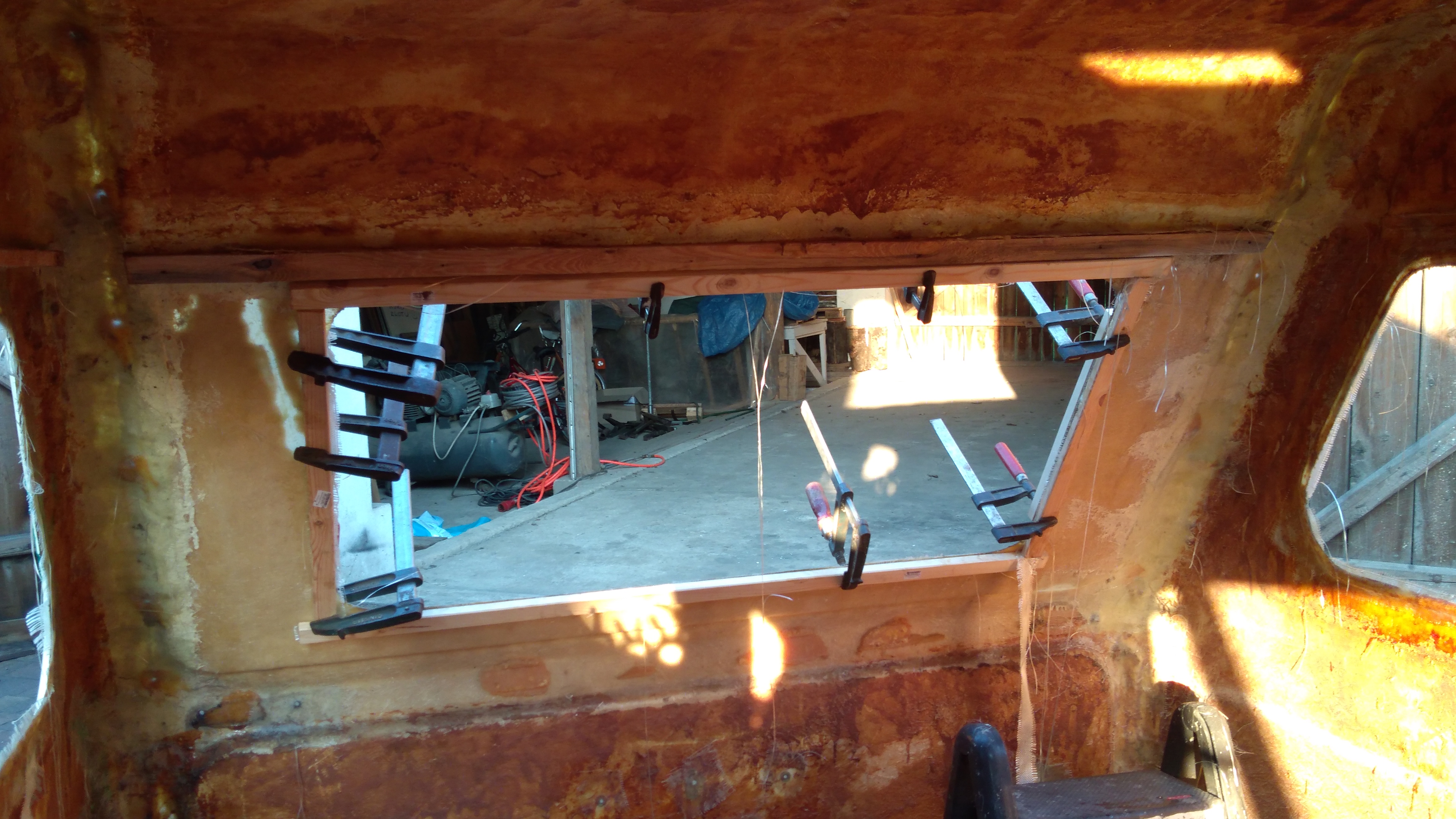

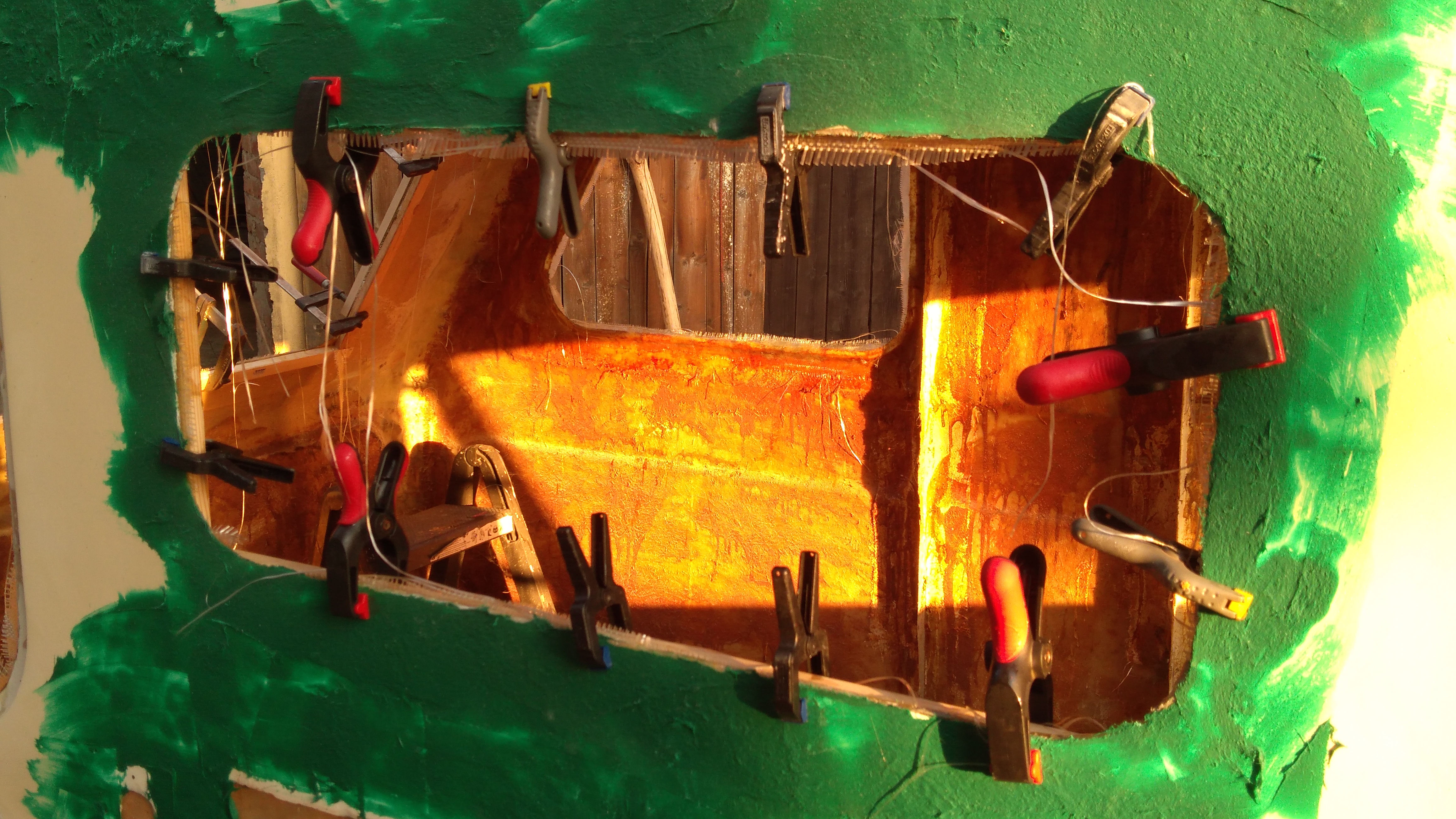

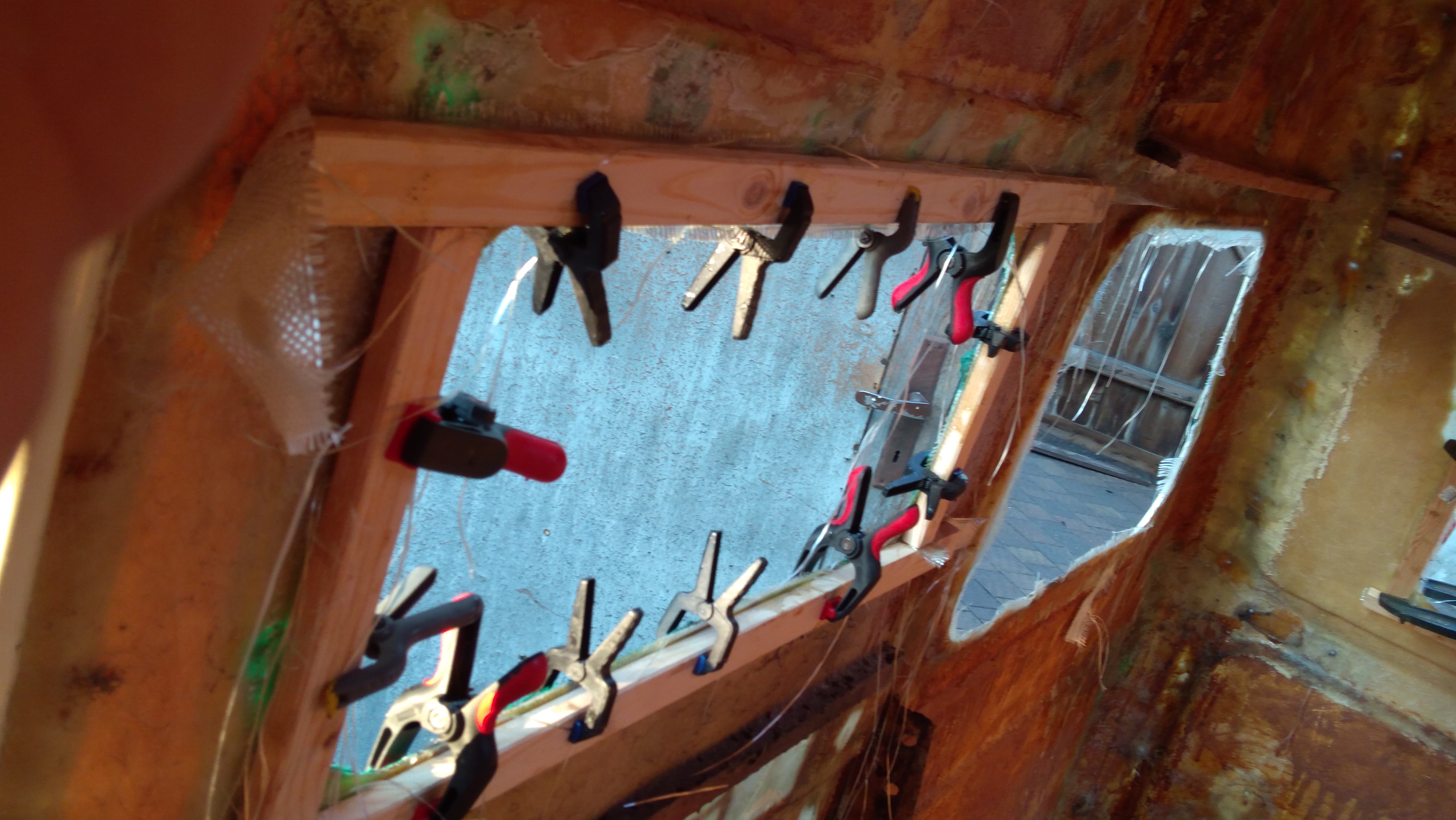

Udało się też delikatnie obrobić podwójną ramkę szyberdachu (jeszcze tylko całość zalaminuję) i wkleić 2 nowe ramki okien.
Od jutra tempo spadnie bo urlop nie jest z gumy :-( ale coś tam powolutku będziemy dłubać weekendowo.
W międzyczasie regeneracja najazdu, felg i temat ramy zamykam na conajmniej 15 lat...

Postautor: dzin1975 » wtorek, 21 sie 2018, 06:35
Zadaj sobie jeszcze trochę trudu, Marcinku i posprawdzaj czy piony, poziomy i przekątne na ramie nie pouciekały. Wiadomo jak tą ramę traktowali w ocynkowni?
Postautor: Murano » wtorek, 21 sie 2018, 11:00
dzin1975 pisze:Zadaj sobie jeszcze trochę trudu,Marcinku i posprawdzaj czy piony,poziomy i przekątne na ramie nie pouciekały.Wiadomo jak tą ramę traktowali w ocynkowni?
Rama po wymianie dyszla ma o 2 cm dłuższy zaczep. Zabieg celowy alby zmieścić kufer z Enki pomiędzy budą a najazdem.
Po spawaniu dyszel "ucieka" o 3 mm w prawo względem przedniej poprzeczki (bez znaczenia bo regulacja najazdu to zniweluje) natomiast od punktu mocowania osi jest na "0".
Sama rama jeszcze przed regeneracją była delikatnie mówiąc... poza osią.
Ustawiliśmy dyszel względem osi i teraz po cynkowaniu przykładałem poziomicę.
Nic strasznego się nie zmieniło. Jest git.
