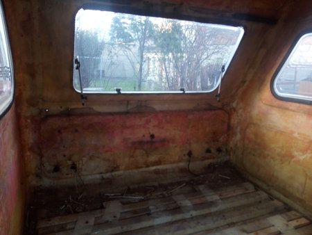

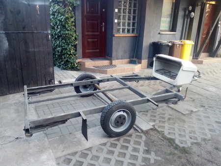

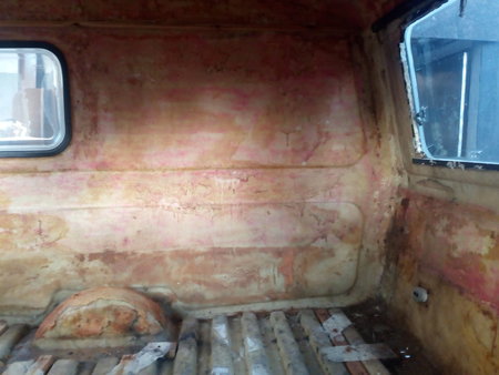

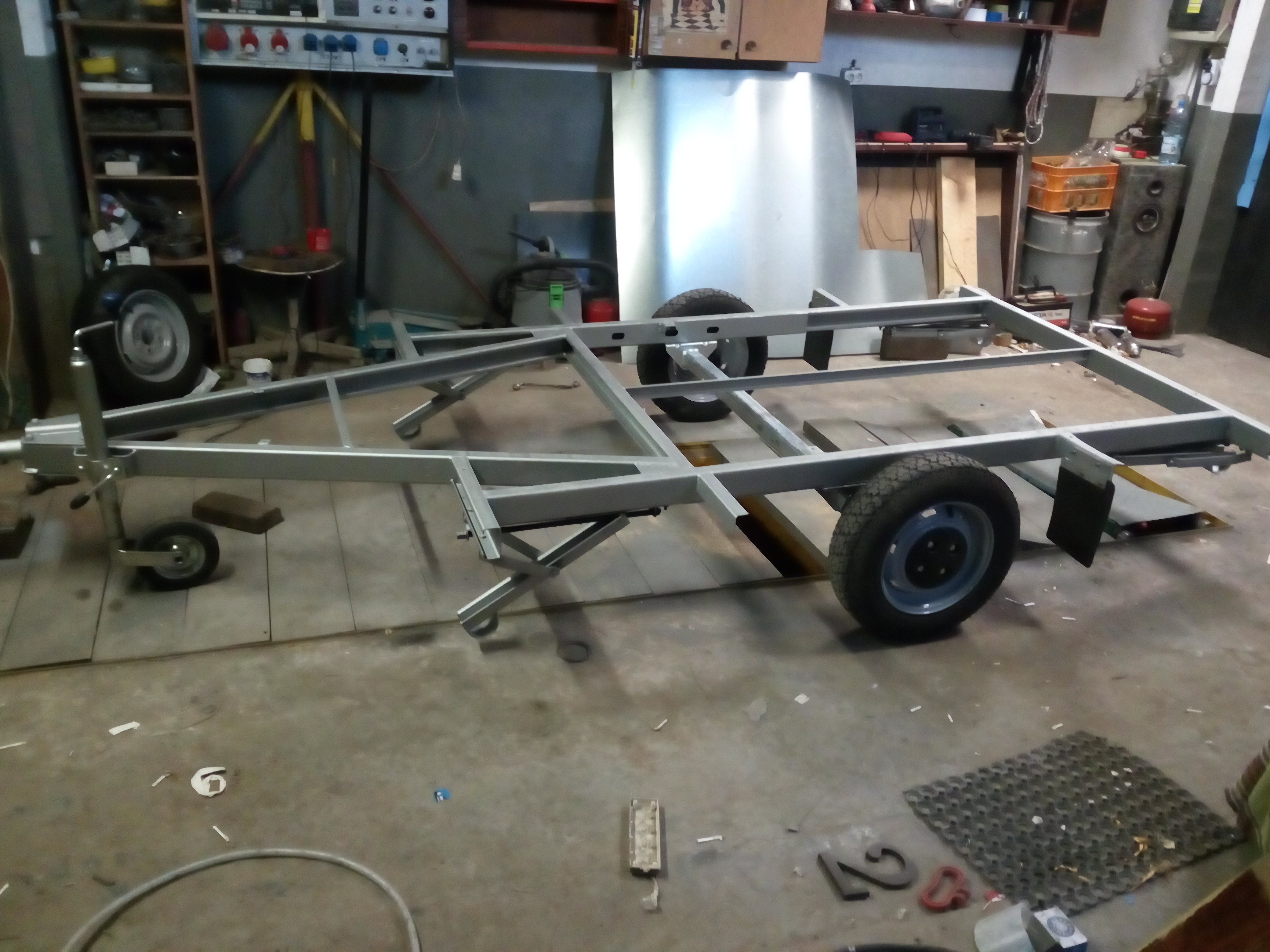

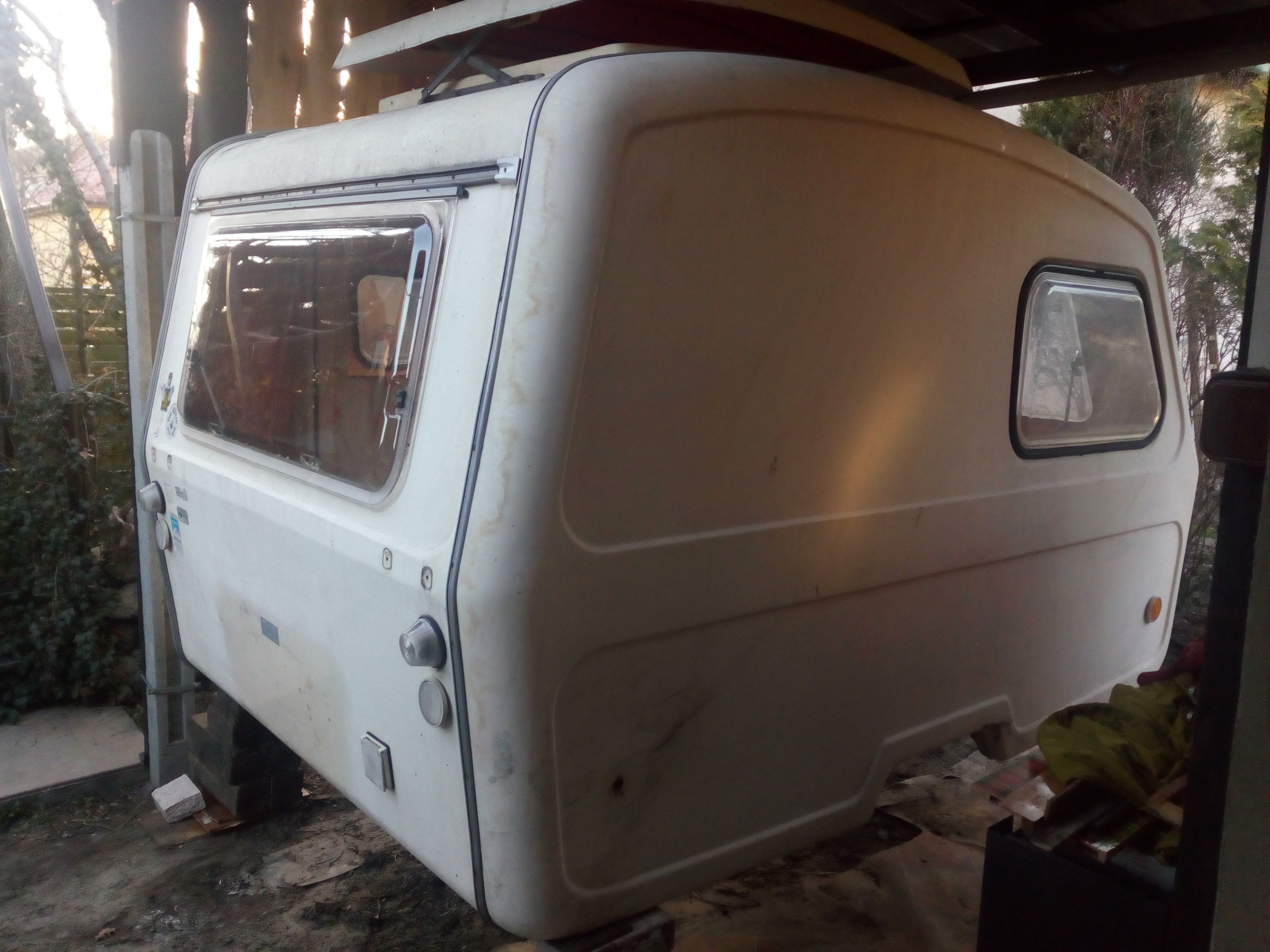

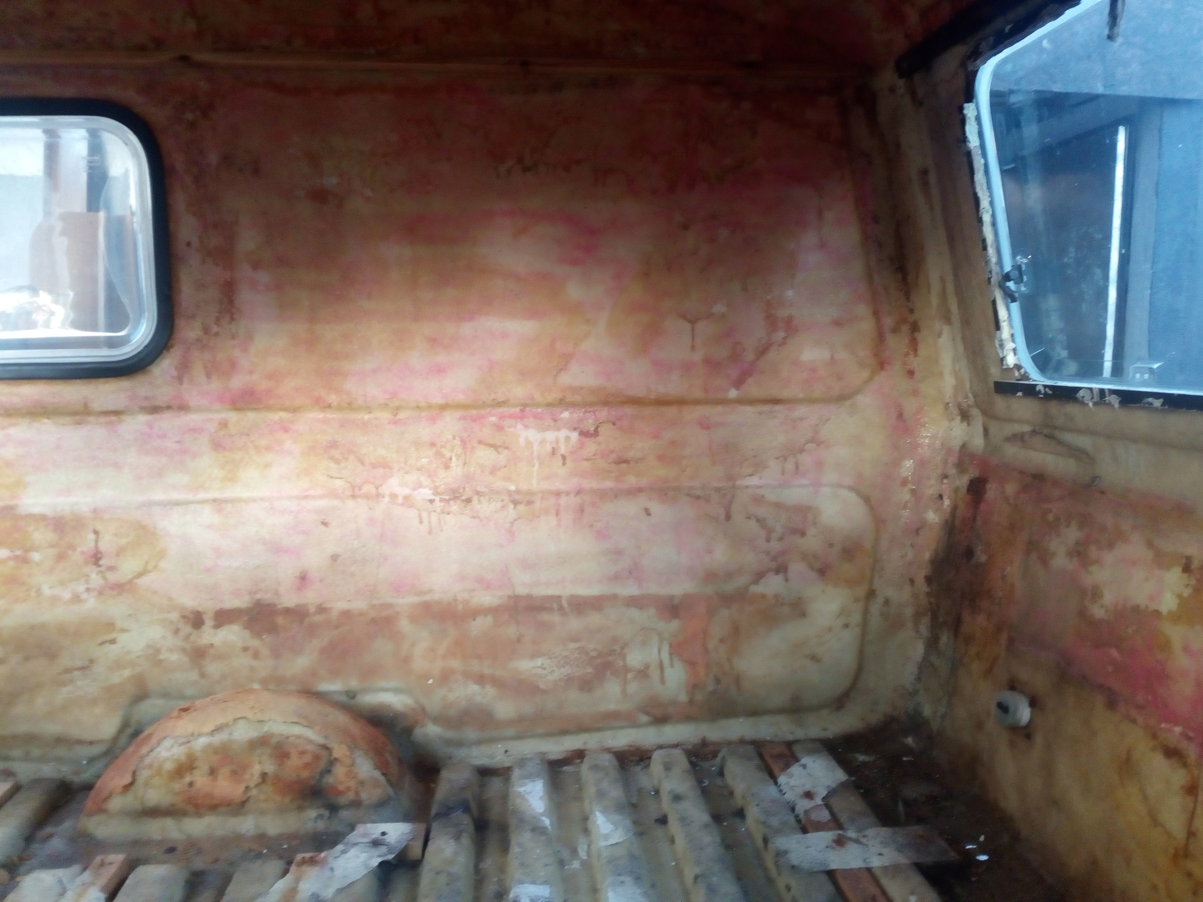

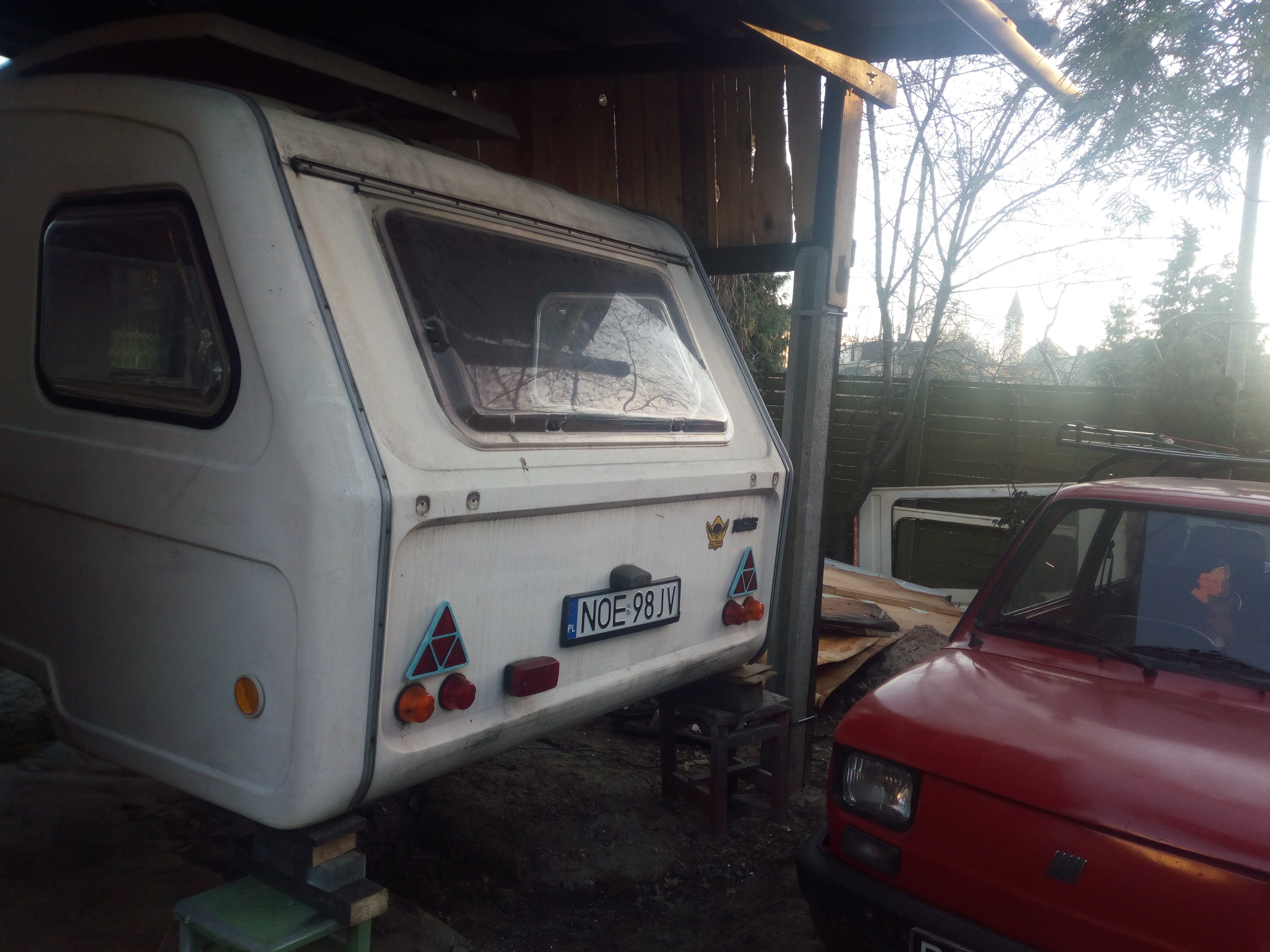

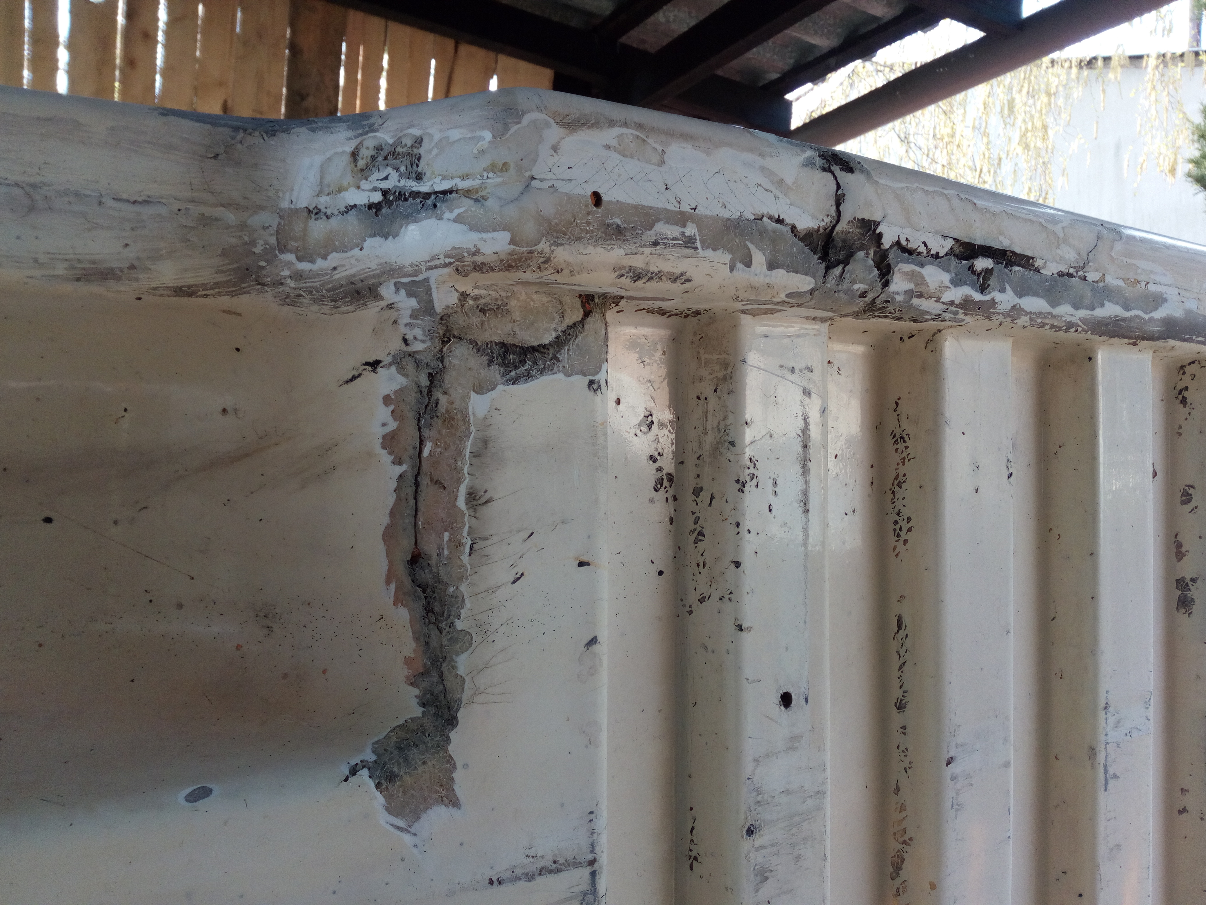

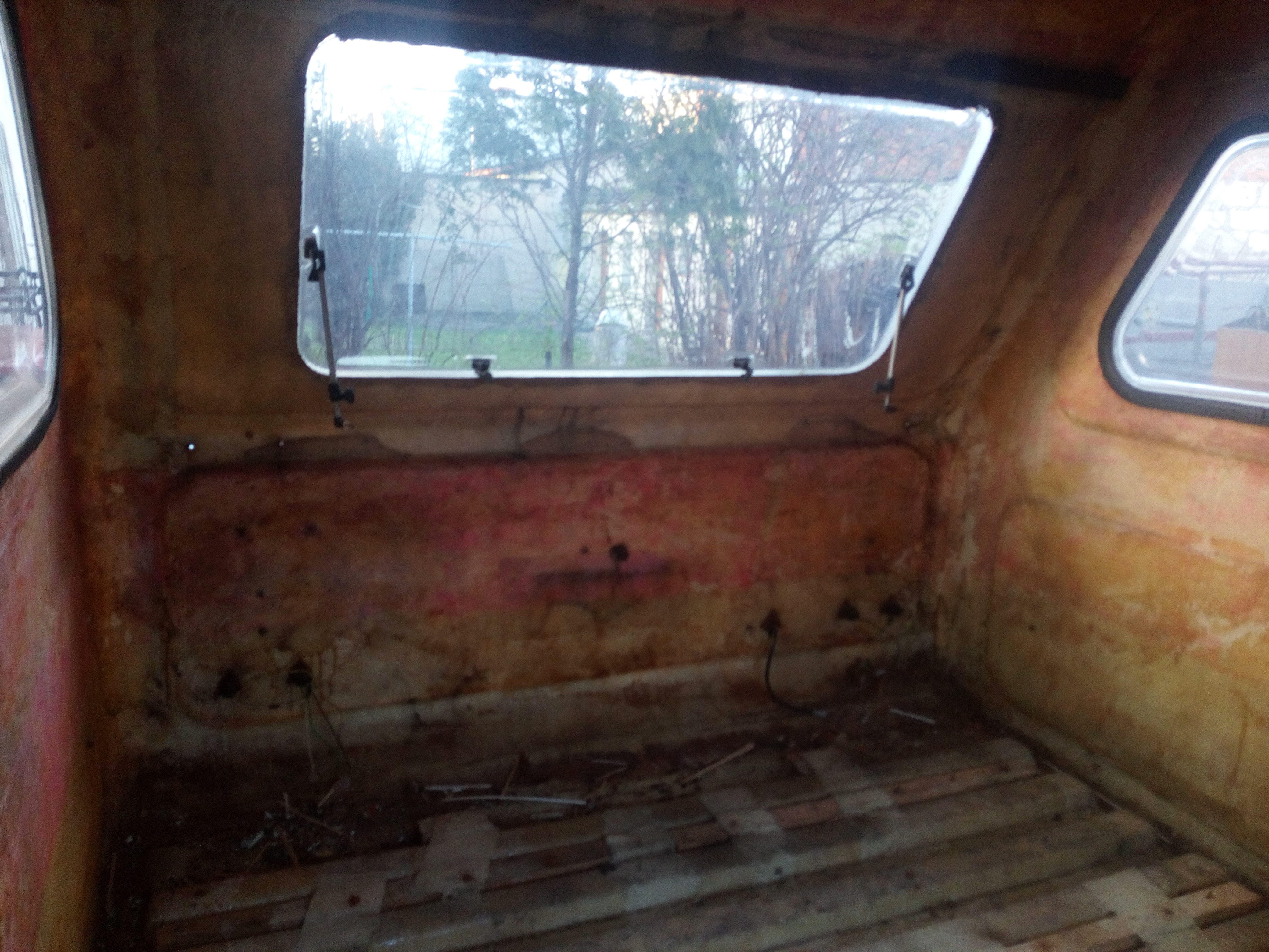

 No to zaczynamy rama zdrowiusia, umyć cynk spray i gitara, podpory to samo + smar i ok, oś złom, koła jak widać odpicowane nowe oponki 3 sztuki baja, buda lewa strona ujowo naprawiona zapewne po urwanym kole, ale na miętowo do zrobienia w środku gitarka nawet gąbki nie muszę usuwać ktoś już to zrobił i nakleił sam materiał ramy okienne totalny szans, będą nowe, kantówki bdb, podłoga liczyłem na odzysk, ale wiadomo jak leciało jedno i drugie okno to podłoga szmelc...znalazłem pod nią tylko 50 gr hmmm lipa w poprzedniej było 1.50. Wszystkie okna nowe niestety pojedyncze. Najpierw się biorę za ramę i oś i tu nie wiem czy pierdzielić się znowu z resorami zamknę się wtedy w 300 zł i ze 3 dni pracy, albo jakiś Al-Ko, albo Knott wiadomo 500 w górę i 20 min roboty...

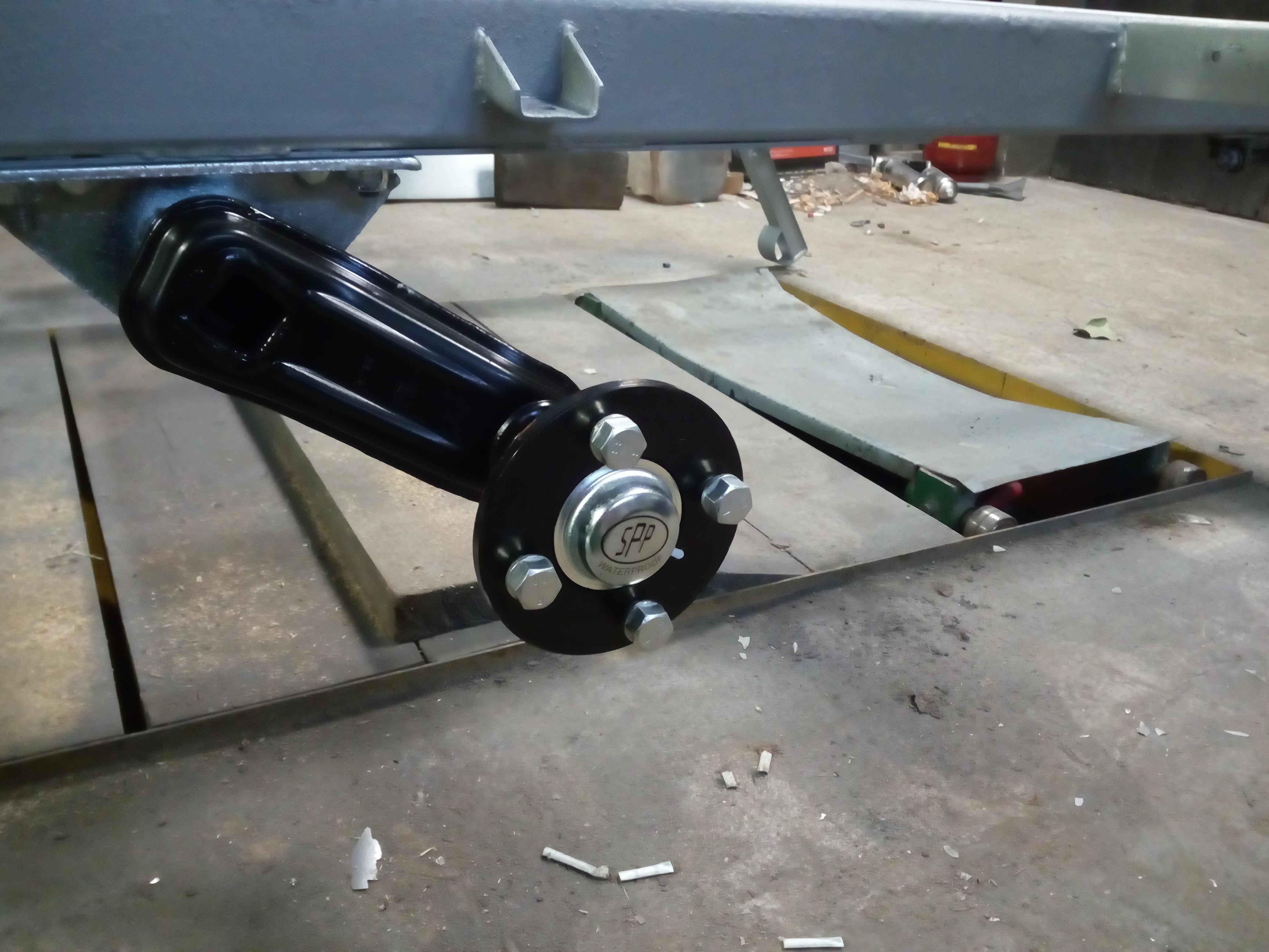

A dziękuję Przemku ty mi powiedz lepiej resory czy belka skrętna? Tylko czy ciebie o to pytać? Jak oboje śmigamy na resorach?

Resory!
Re: Remont n126 znowu by Confex
Właśnie resory.... Przeszukując forum nie napotkałem się na coś takiego jak oś  firmy spp https://przyczepywolica.pl/pl/p/Os-nieh ... oczona/663 cena ok wysyłka też spoko 30 zł ale co ta za oś? Watre to? Czy zaraz ktoś napisze kup al- ko bo bo lepiej na dziurach jak knott.

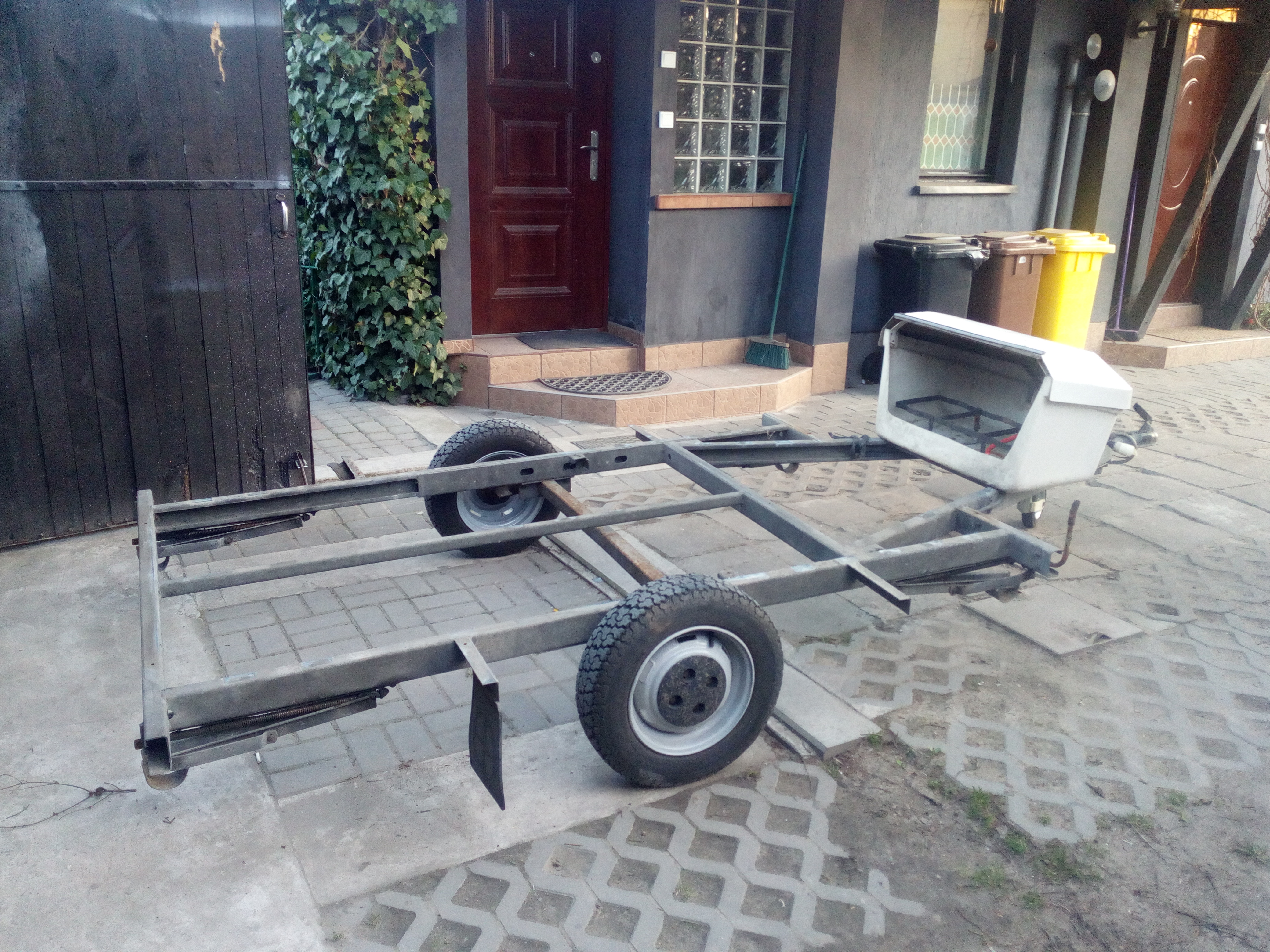

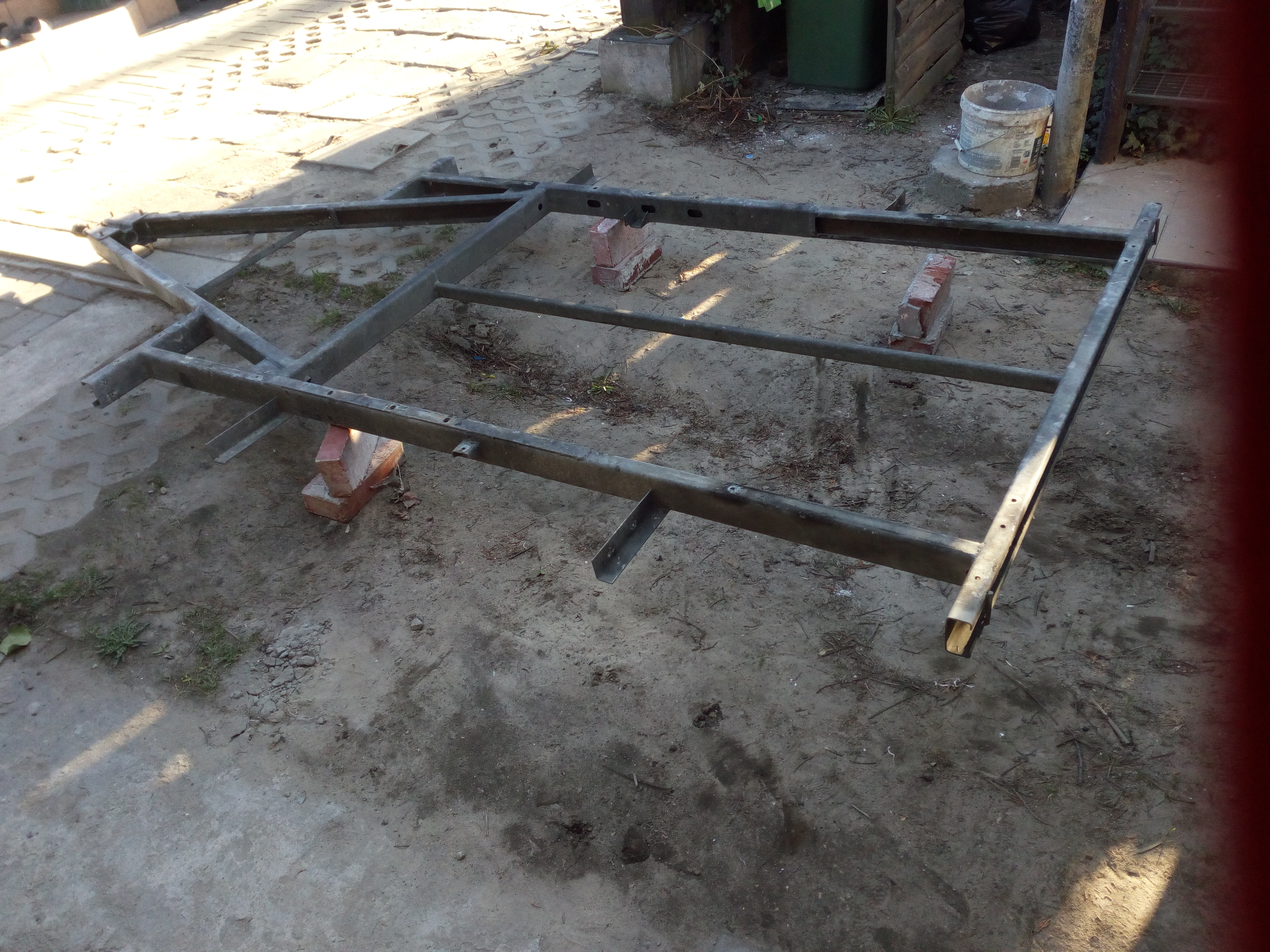

Właśnie resory  pomijając to. Dzisiaj rama rozkręcona rama brudna-rama czysta.

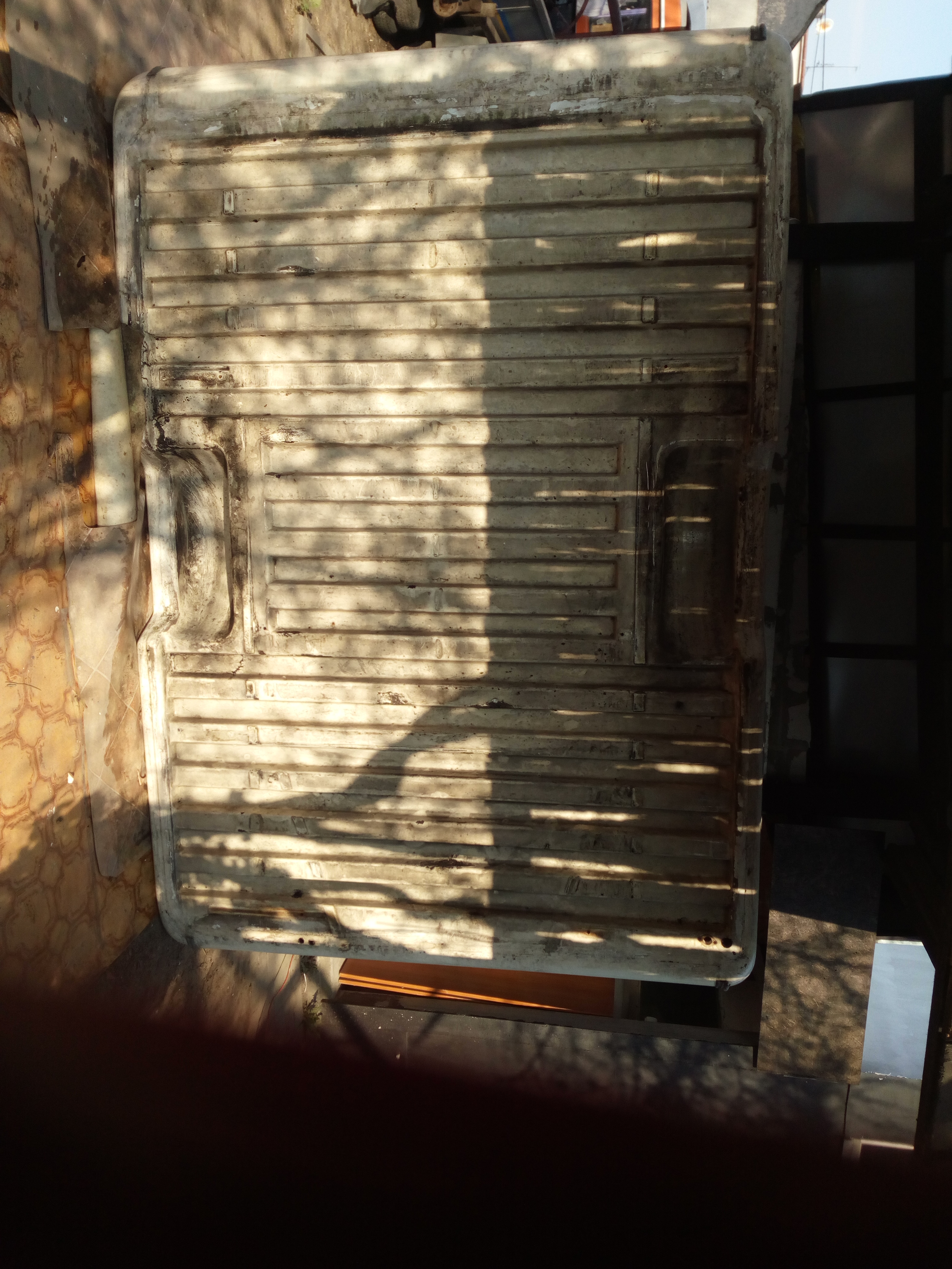

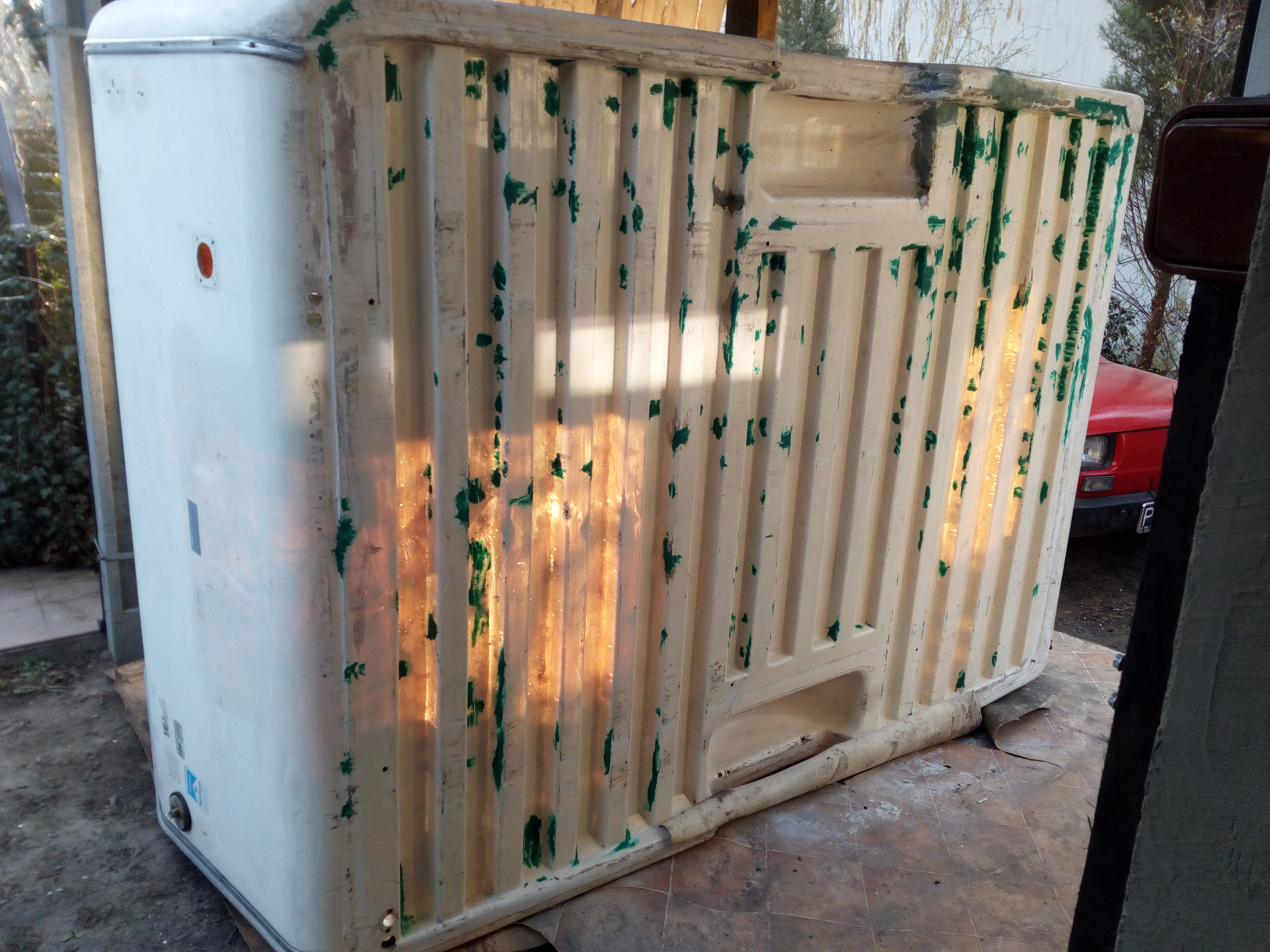

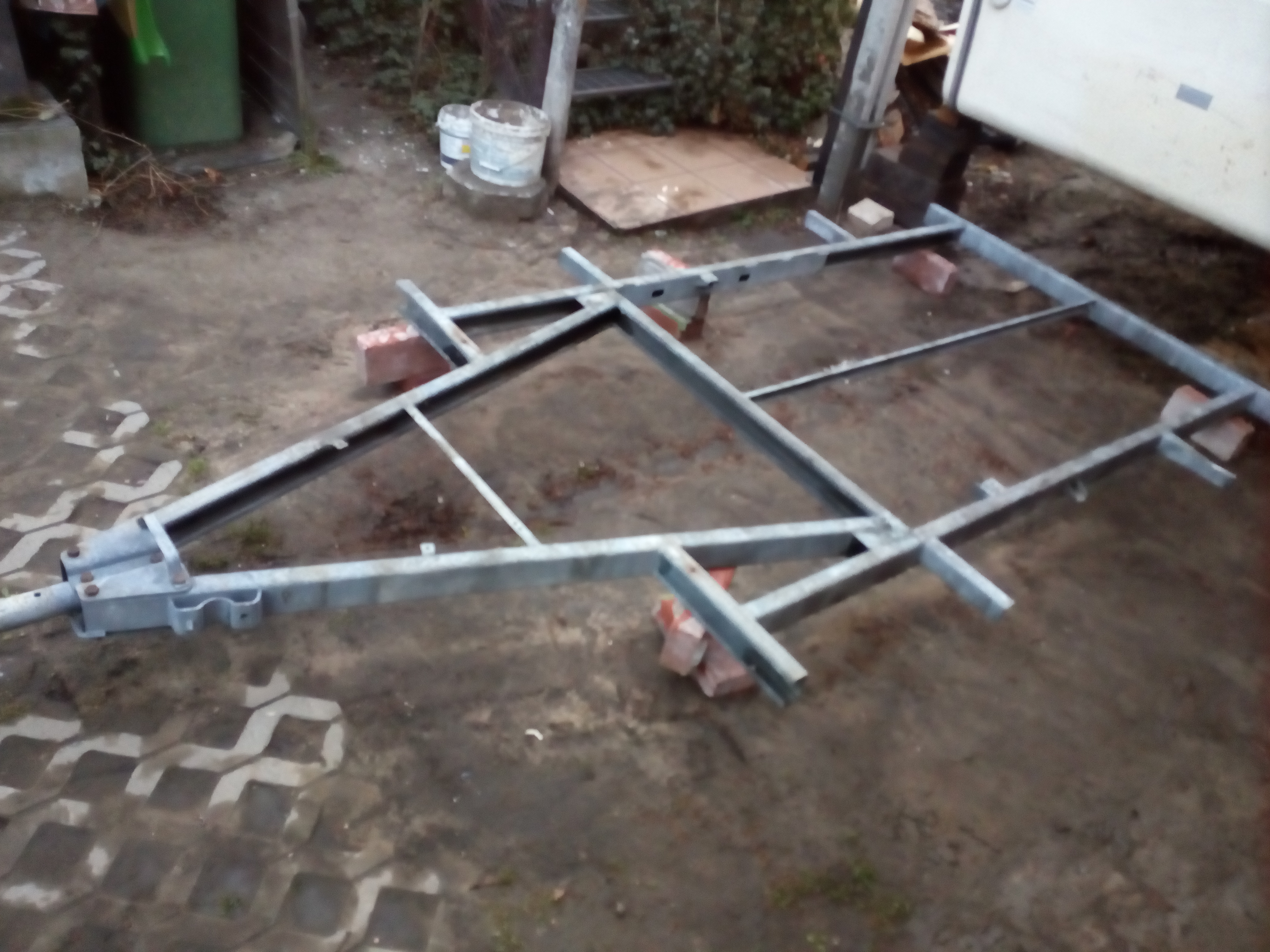

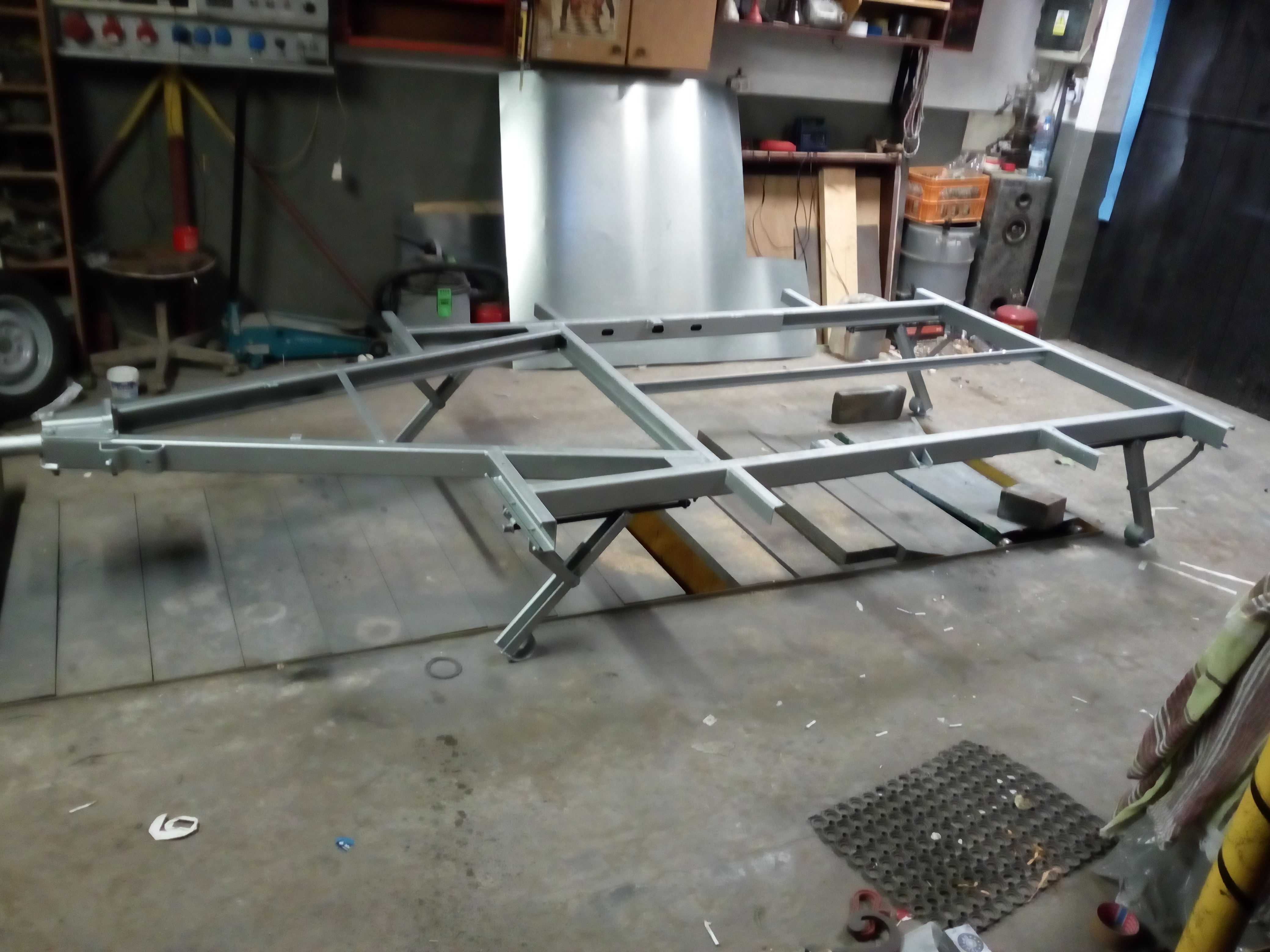

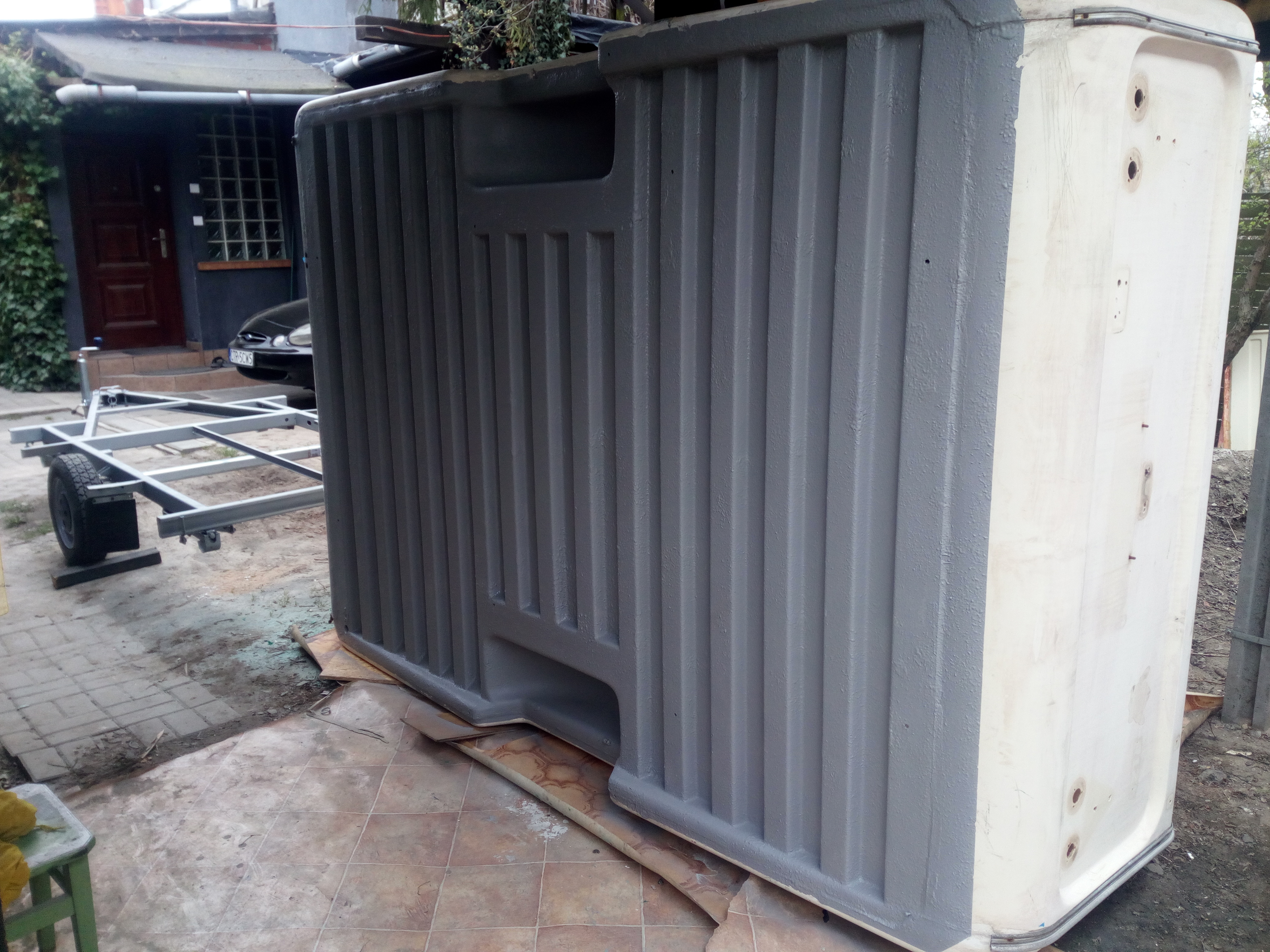

Rama już gotowa. Tym razem belka skrętna spp zobaczymy co to jest   Teraz pora na skorupę....już z radości padam
  Teraz pora na skorupę....już z radości padam   znowu szlifowanko.

Belka kwadrat, chyba jest to oś czterowałkowa. Żeby nie okazało się, że jest za twarda, podobnie jak oryginalna. Osie AL-KO są na trzech wałkach i są dość miękkie, ładnie też tłumią i na nich budki ładnie się prowadzą.
Tak, 4 wałkowa. No zobaczymy jak będzie z twardością, sam jestem ciekaw. Na razie jak tak wejdę na ramę to coś tam się ugina (98kg)  czyli już lepsza od oryginału bynajmniej tego co miałem, tamta nie dość, że stanęła to jeszcze krzywo

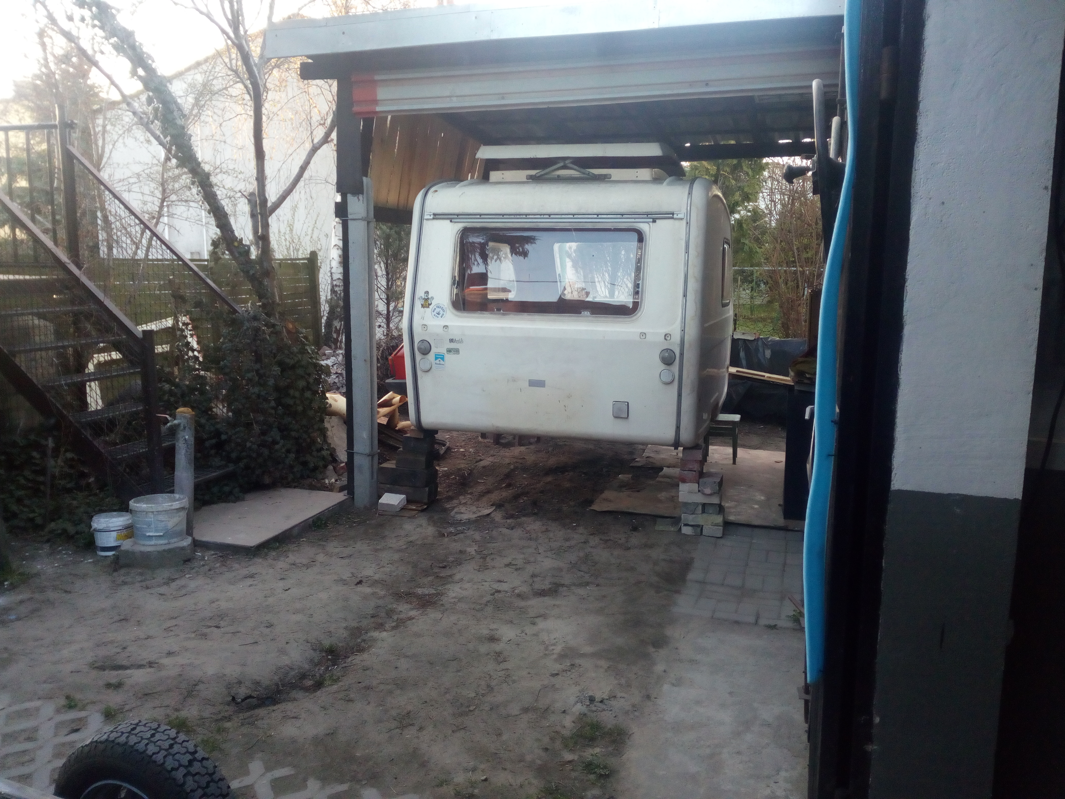

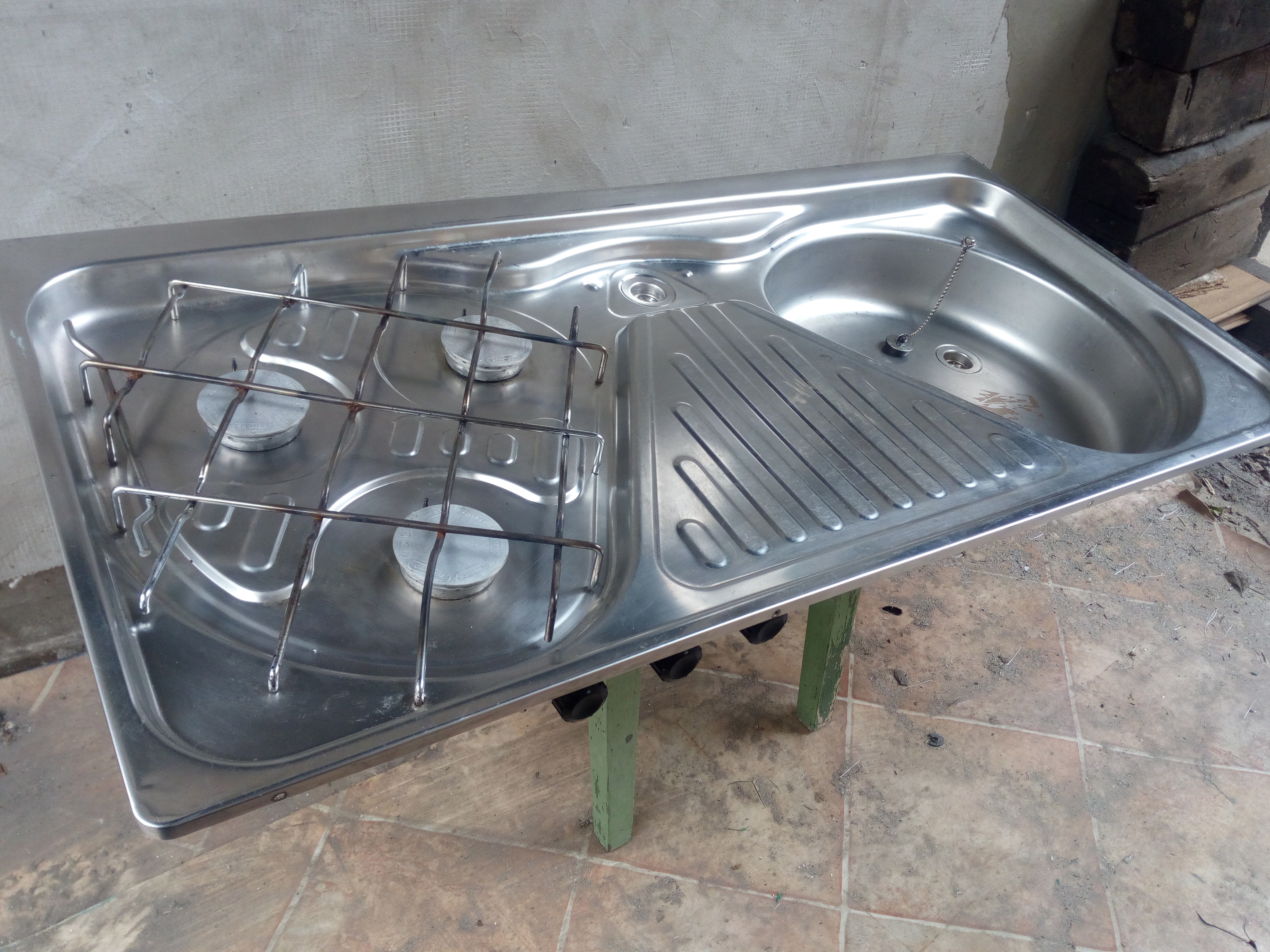

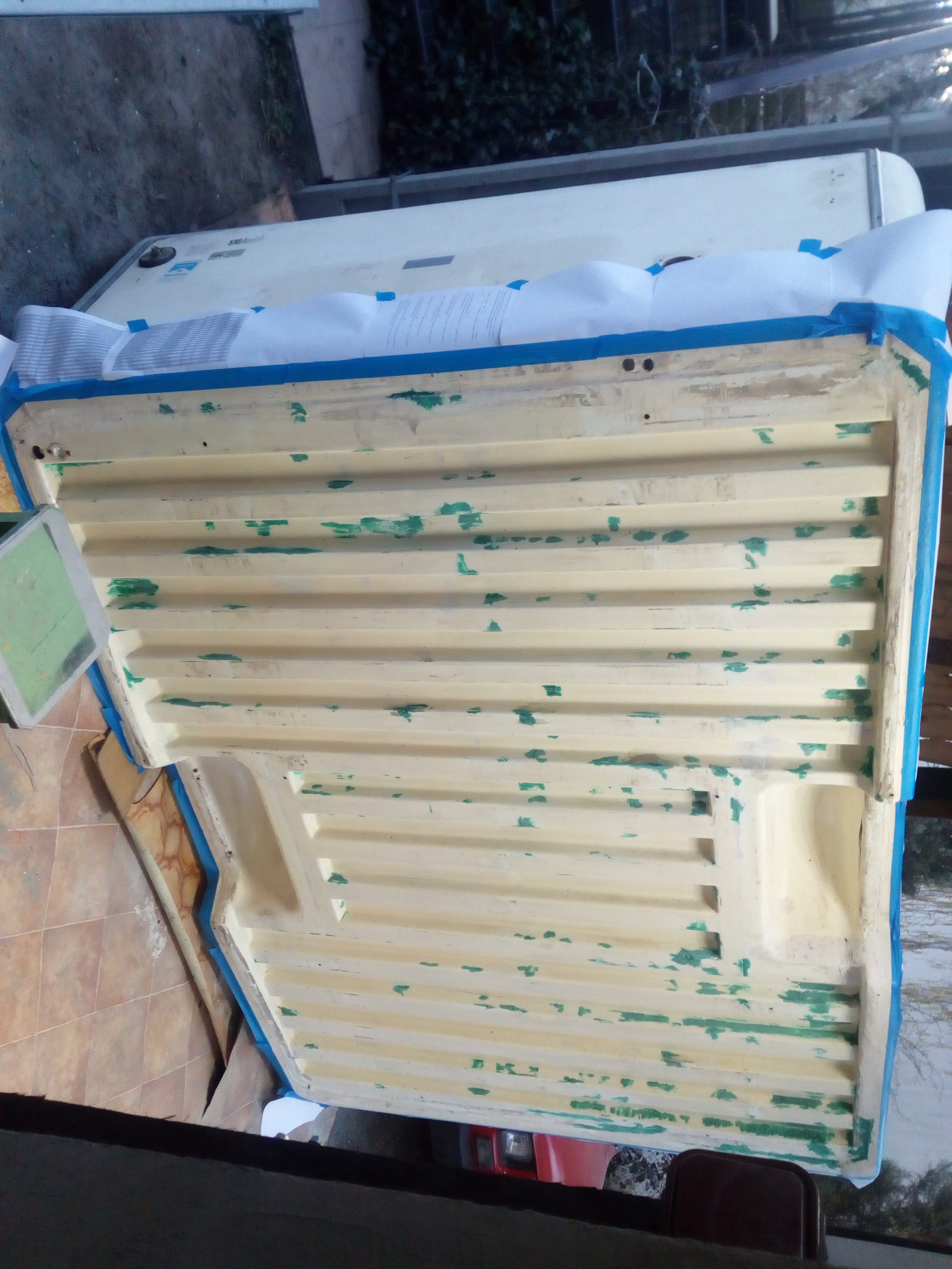

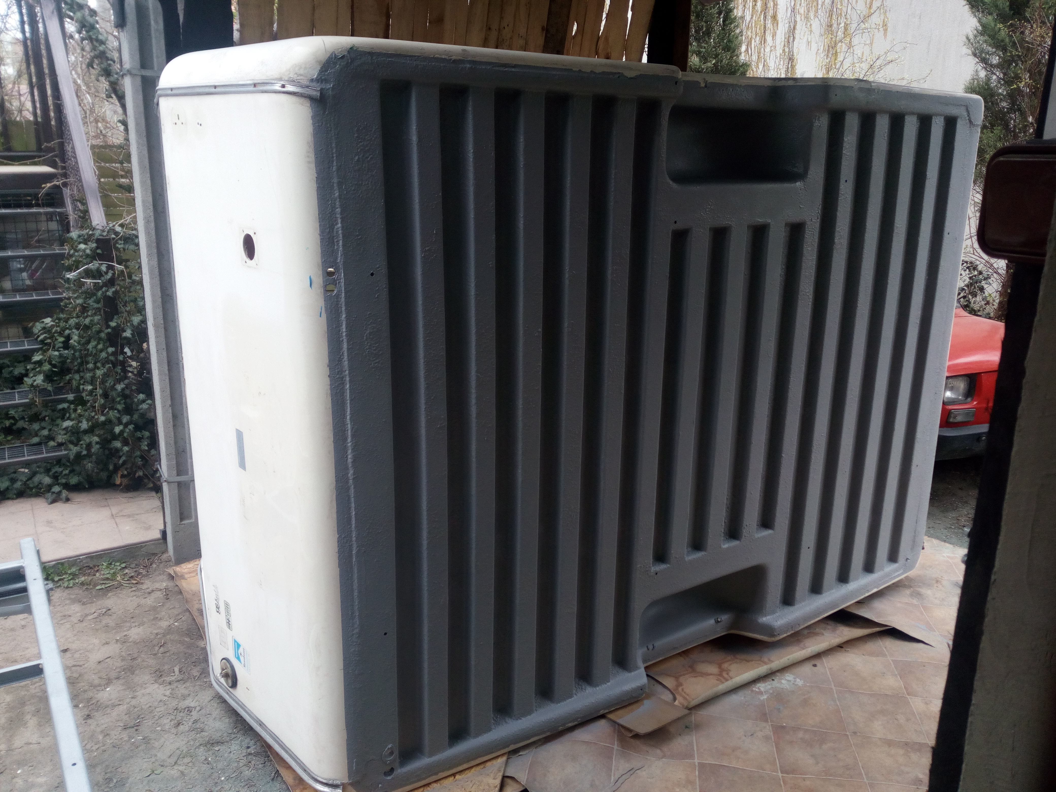

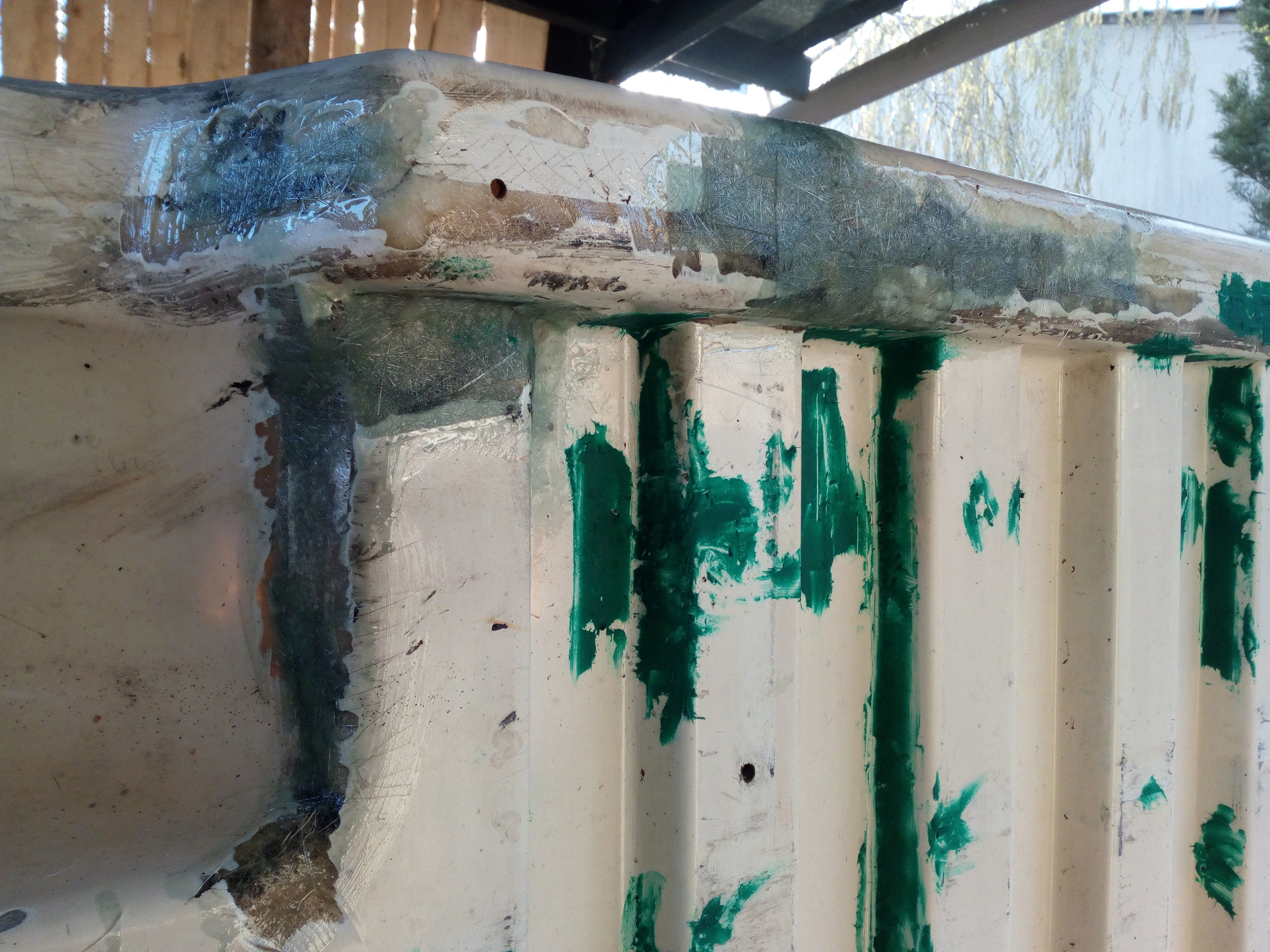

Witajcie. Żeby nie było, że nic nie robię. Umyłem całą budkę w środku i na zewnątrz. Naprawiłem uszkodzenia, pęknięcie i dziurki i zakonserwowałem podwozie  .Przyszła też nowa używana zlewo-kuchenka Cramer.
