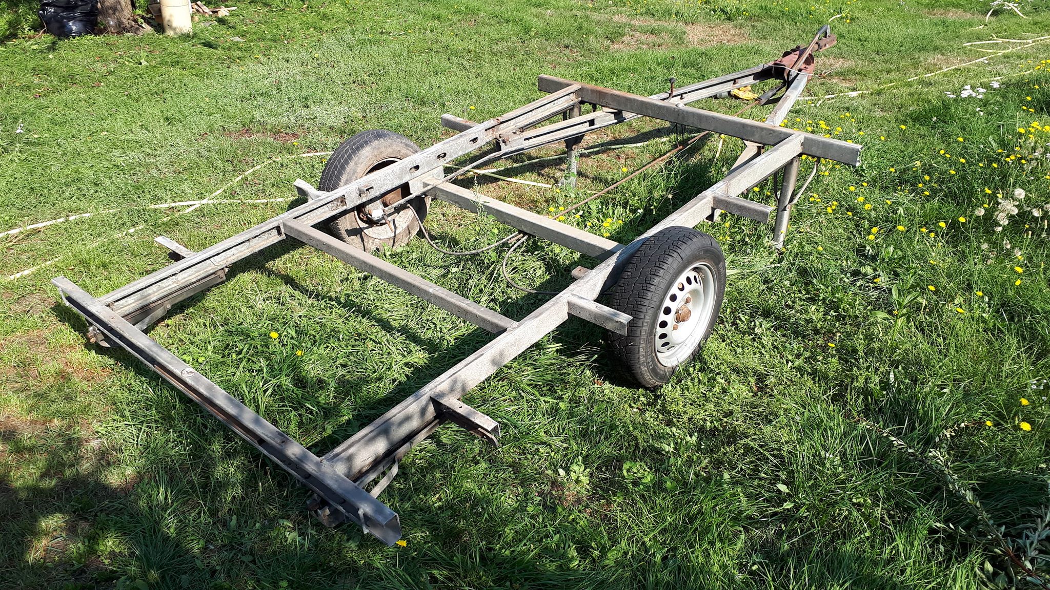

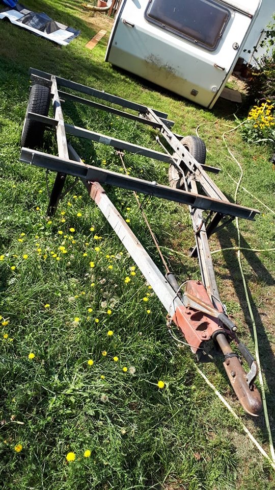

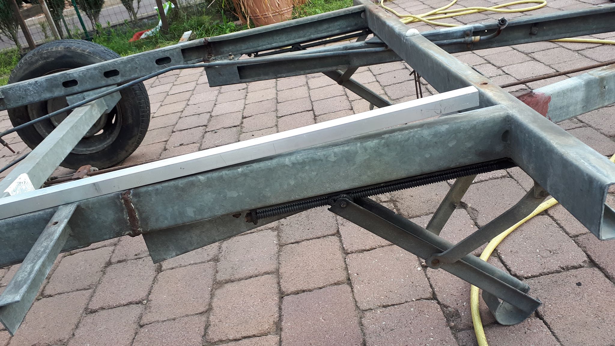

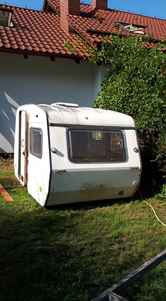

Wakacje się skończyły czas wziąć się do roboty.
Przyczepka przeciągnięta na tył na razie pod chmurką.
Siłą 8 rąk oddzielona od ramy.
Rama gdyby nie te pęknięcia to zdrowa jak źrebaki w Janowie Podlaskim
Jedno ramię dyszla do wymiany.
Komuś nie chciało się demontować skorupki i pospawał byle jak.
Cel na następne dni to odkręcić oś, podpory i dyszel z najazdem.
Rama idzie do spawania do chłopaków z Waspasport... i dalej zobaczymy.

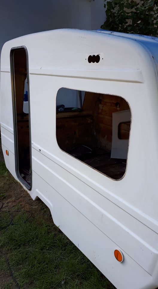

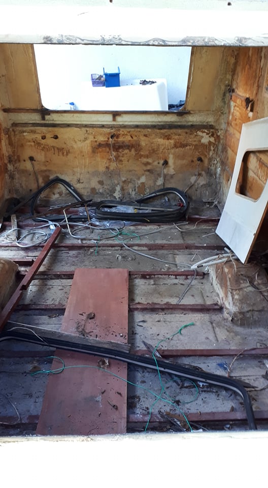

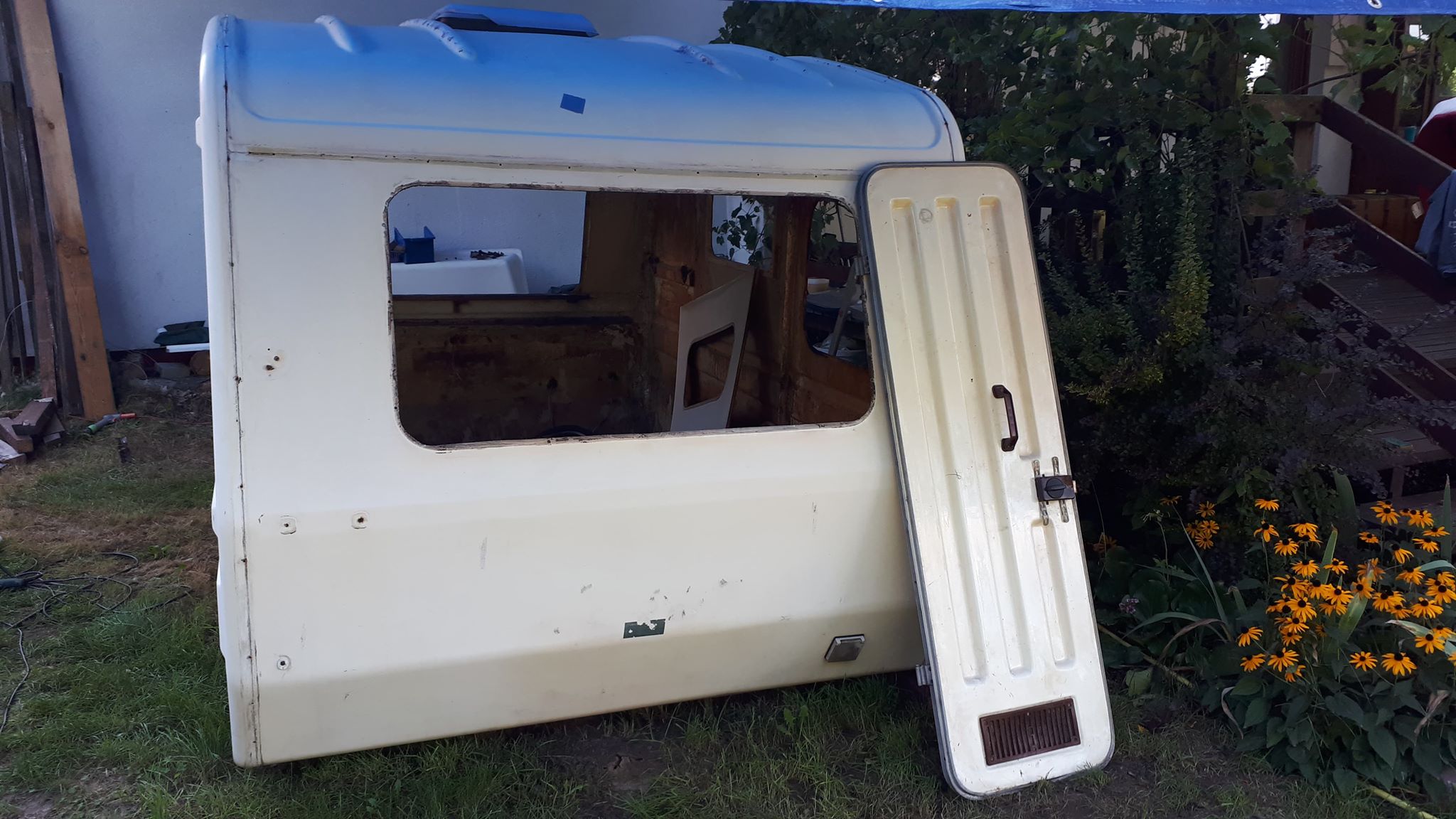

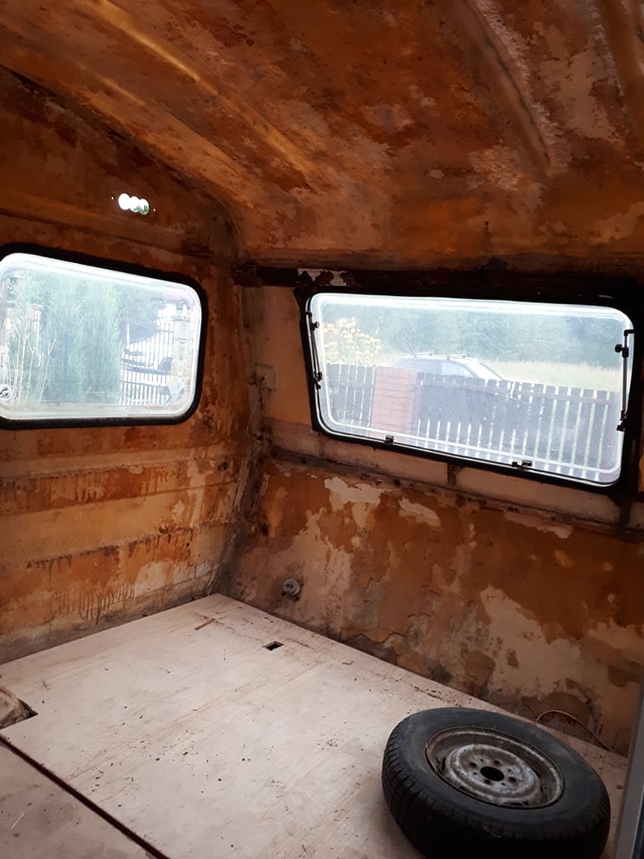

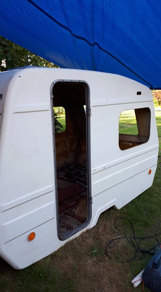

Prace destrukcyjne trwają.
Na szczęście podłoga sklejkowa już jest.
Pytanie czy skorupka przykręcona jest do ramy sama czy razem z podłogą?
Nowe listwy podłogowe też odziedziczyłem. W kilku wątkach remontowych widziałem wklejone kwadraty miedzy nimi, konieczne to?
Okna, listwy i większość elektryki zdemontowana.
Polak... potrafi
Skorupka prawie rozbrojona i pod prowizorycznym zadaszeniem.
CDN...
Polak... potrafi
CDN...
- Posty: 3932
Re: Projekt "Custom Nka" by Pavulon
Pavulon pisze:Pytanie czy skorupka przykręcona jest do ramy sama czy razem z podłogą ?
Z podłogą.

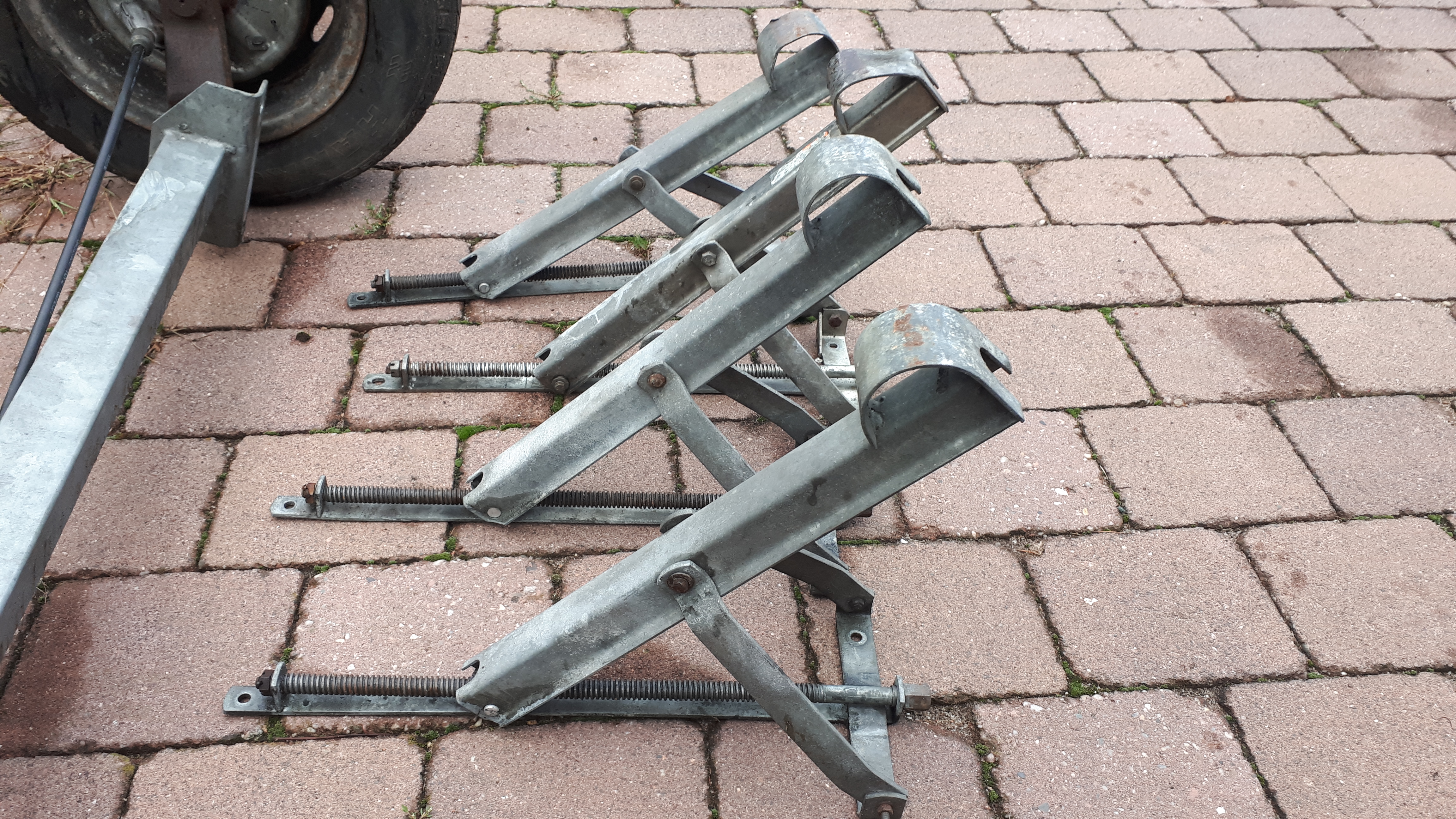

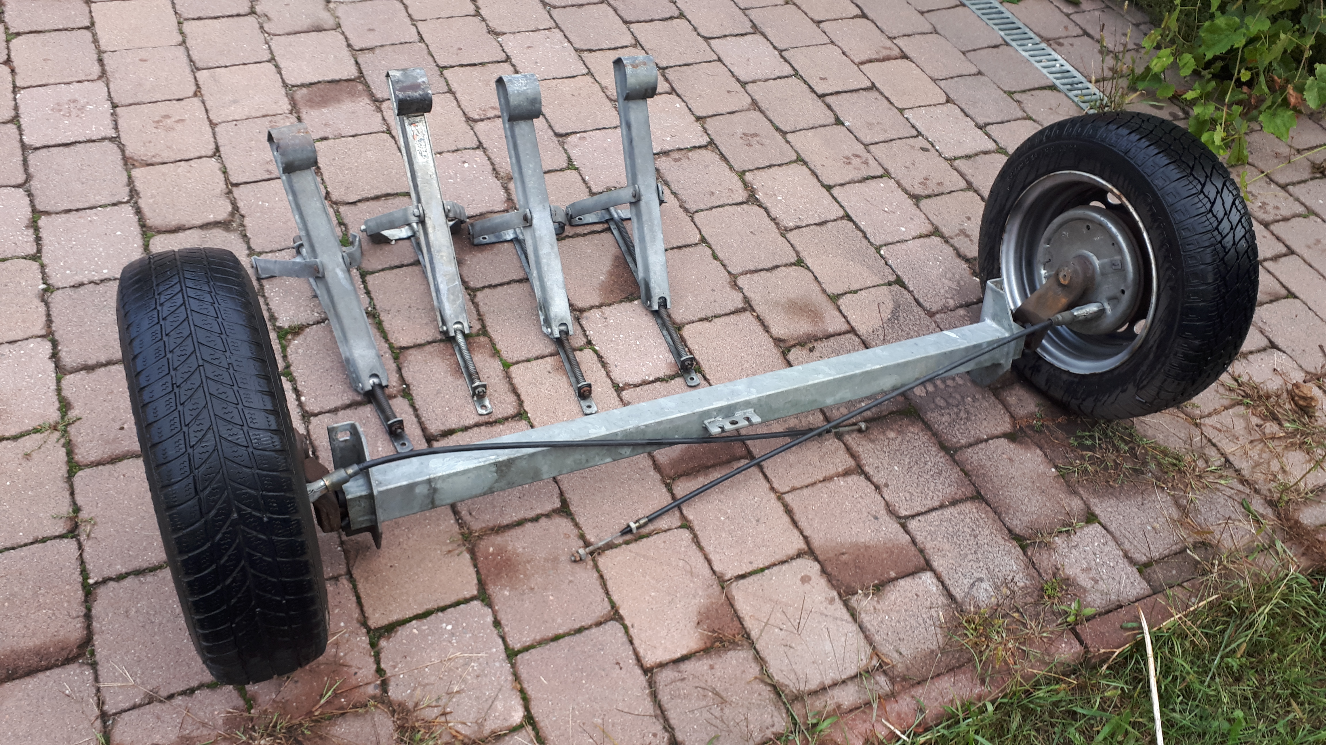

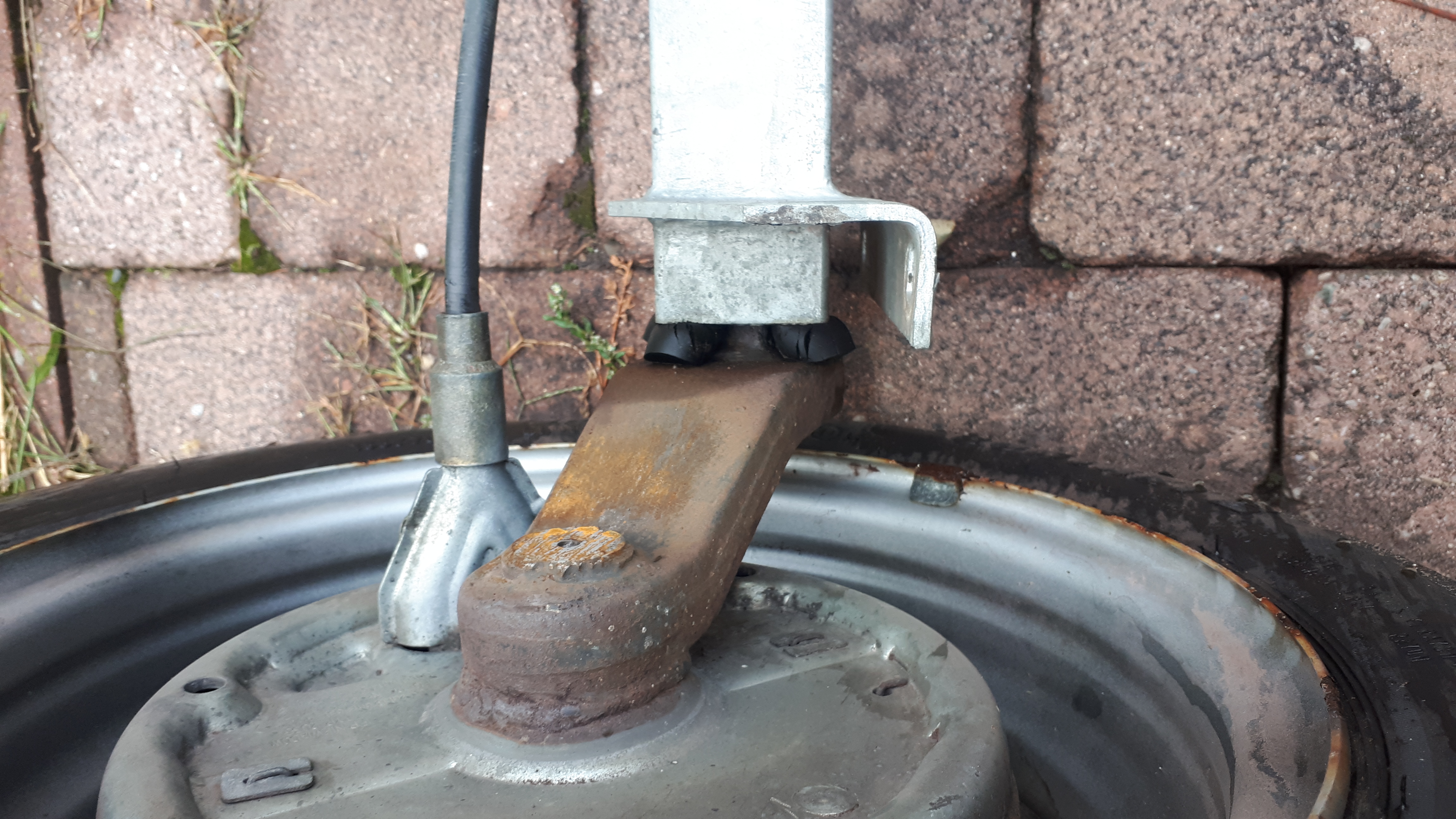

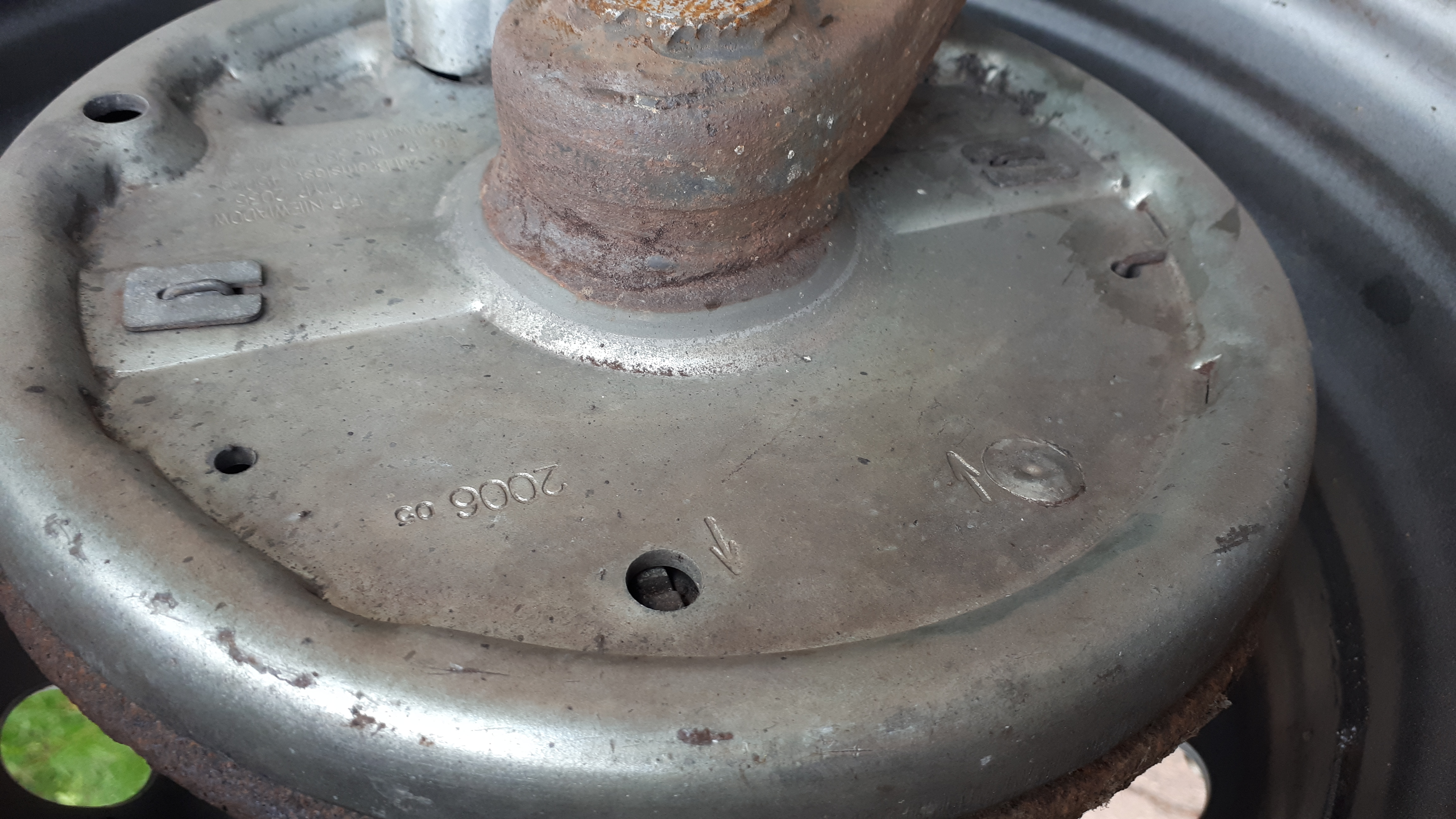

Sobota 11 h w pracy wiec nie wiele dziś się wydarzy .
Tymczasem ...czekając na ramę
Oś i podpory umyte Karcherem i naftą .
Podpory 3 stare ale jare i jedna nowa z metką za 80 ziko lekko wgięta stopka
Oś z maja 2006 wiec też zostaje . Wypiaskować wahacz i pomalować .
Zrobiłem próbę piaskowania ścierniwem korundowym z odzysku , którego używam u siebie w pracowni i jest ok .

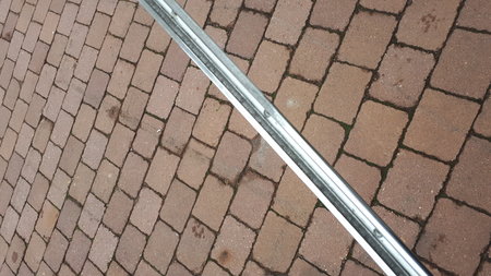

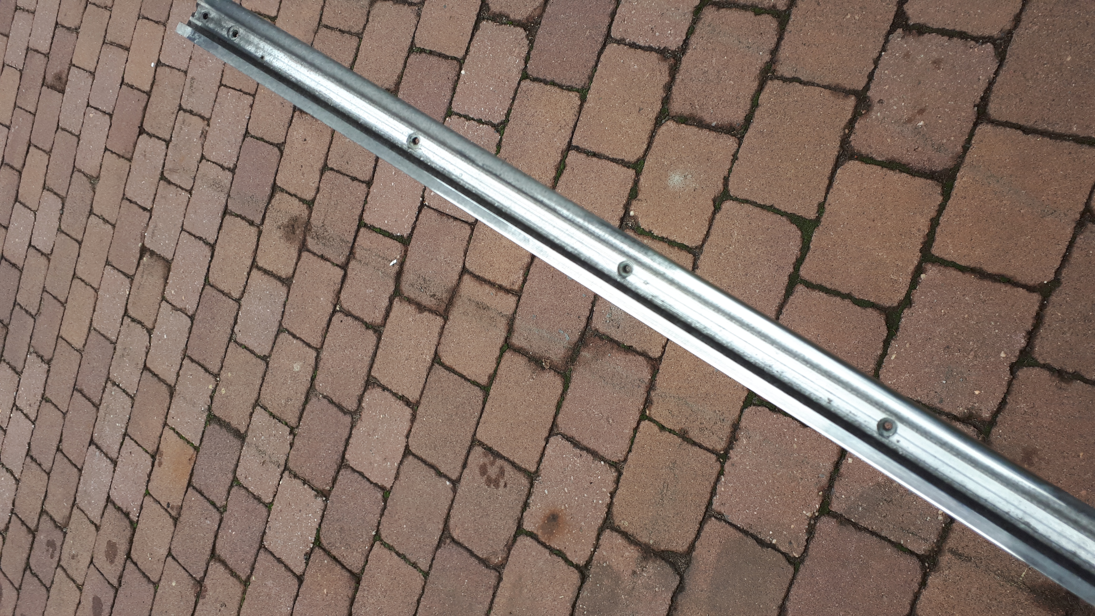

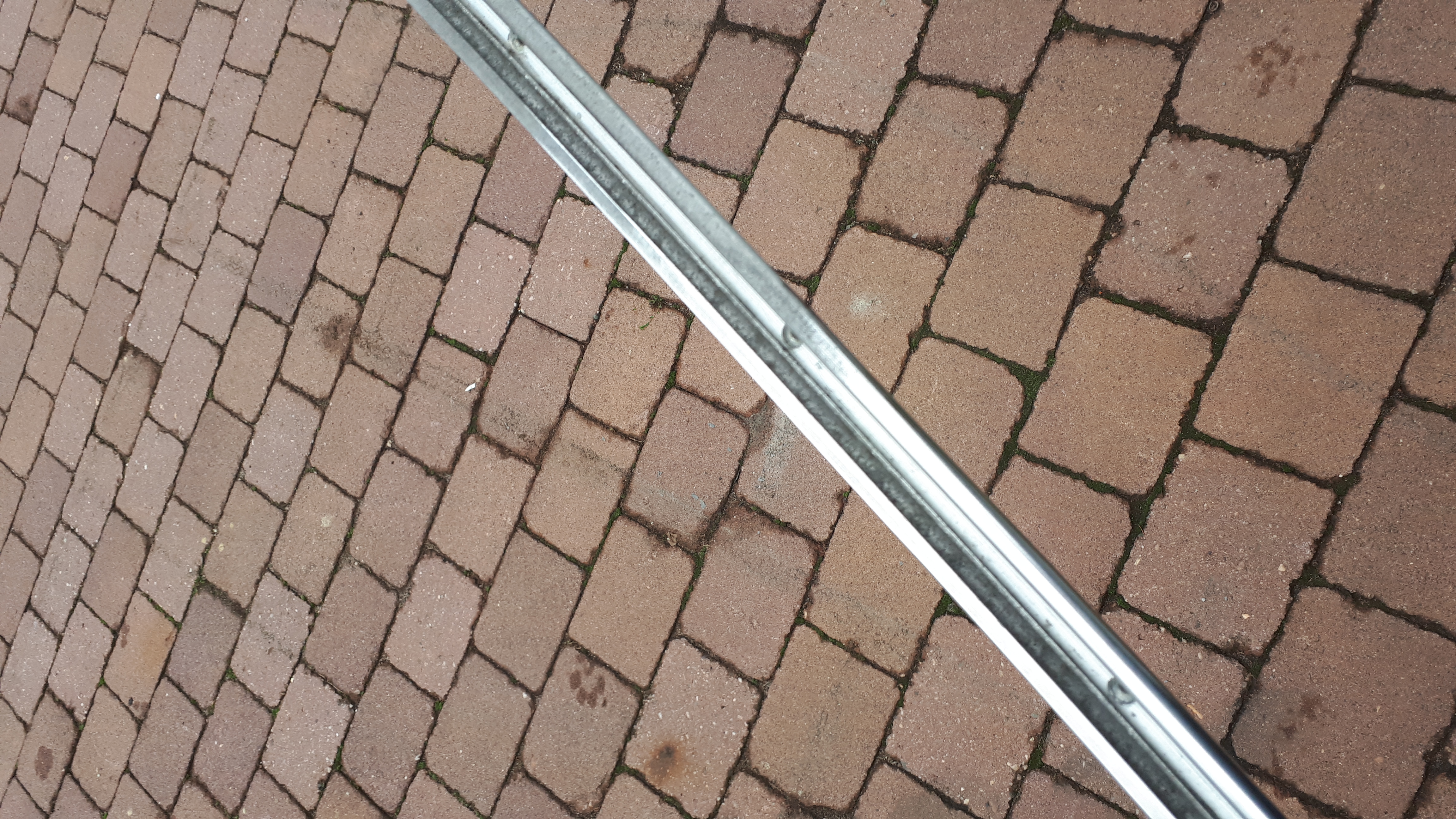

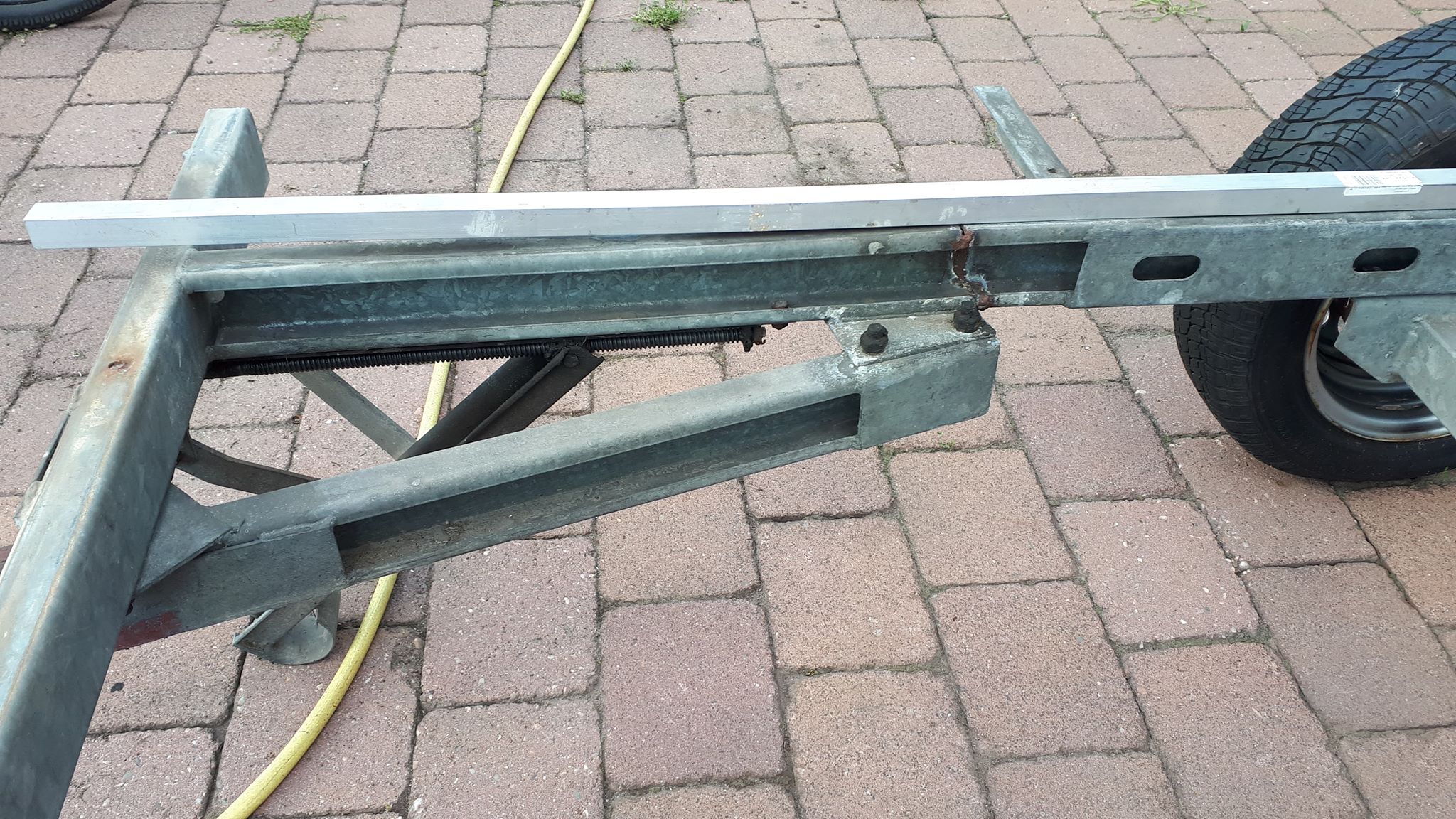

I kolejna próba ,odświeżenia listwy alu .
Przejechana na taśmówce pasem Trizact A16 a potem scotch britem 800 .Nie wszędzie dojdę maszyną ale paluszki nie będą tak bolały
od szlifowania.
